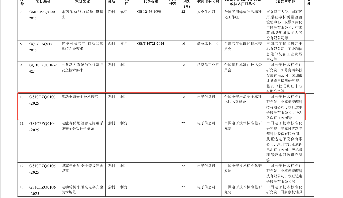

另外,近期工信部已经公开征集17项强制性国家标准制修订计划,其中就包含了专为移动电源制定的强制性标准《移动电源安全技术规范》,将进一步提高移动电源的安全质量。同时,该标准在审查通过后,或将取代原GB 31241—2022和GB 4943.1—2022两项强制标准,成为移动电源安全认证监管的新规定。

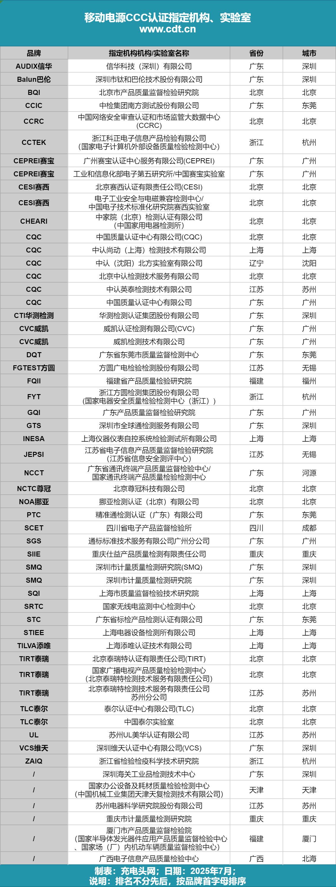

移动电源CCC认证指定机构、实验室有哪些?
指定实施机构即指从事锂离子电池和电池组、移动电源CCC认证活动的认证机构以及与认证有关的实验室,由国家认监委指定。指定认证机构、实验室名录及联系方式可在国家市场监督管理总局全国认证认可信息公共服务平台“从业机构”查询。
从国家市场监督管理总局查到,目前CNCA-C091-01 信息技术设备(移动电源所属类目)指定的认证机构有10家,指定的认证实验室有46家。

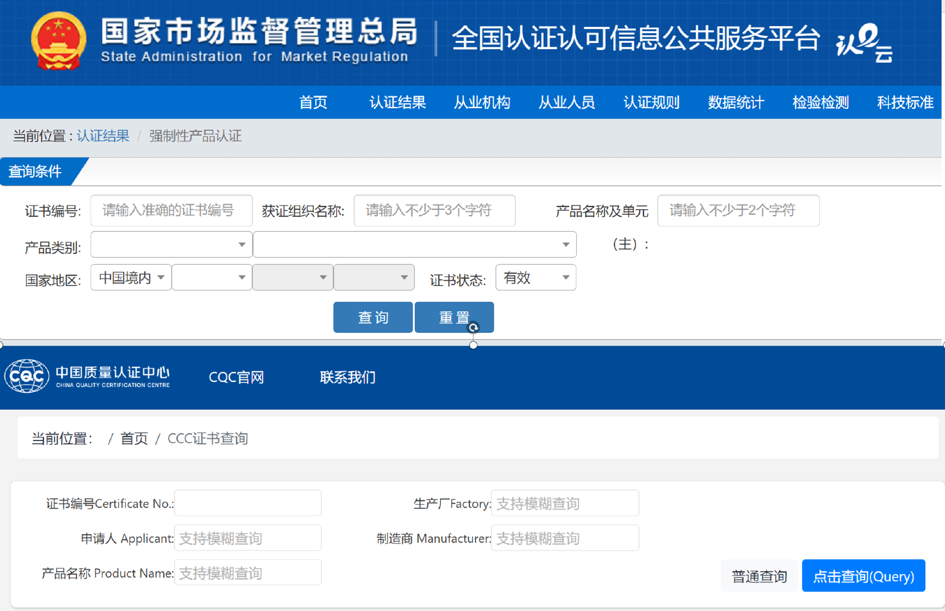

1、查询官方认证信息:所有通过3C认证的产品,其证书信息都可以在中国质量认证中心官网(www.cqc.com.cn)“CCC证书查询”,或者全国认证认可信息公共服务平台(http://cx.cnca.cn)“强制性产品认证”模块中查到。消费者可输入证书编号、厂商名称、产品类型进行核验。因为移动电源CCC认证的指定机构、实验室有多家,因此部分可能无法在中国质量认证中心查询到,可以从另一个全国认证认可信息公共服务平台查询。

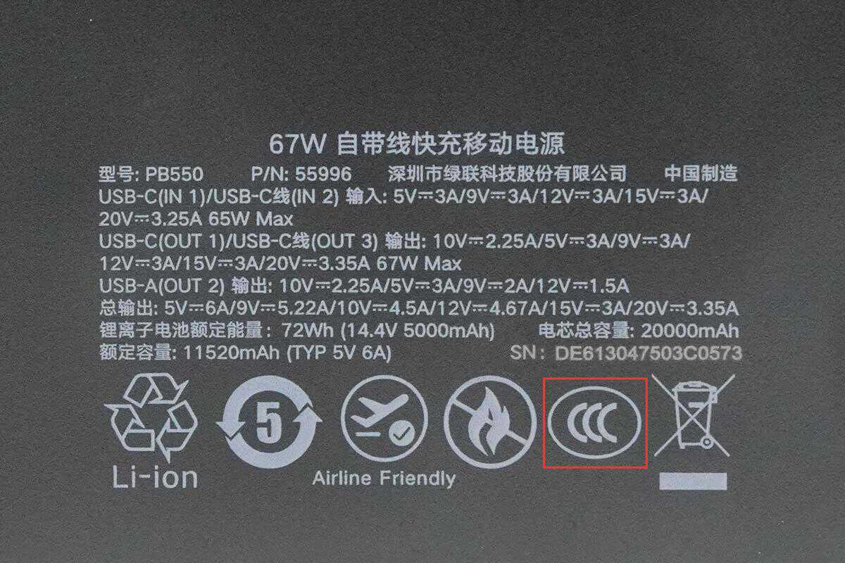

2、查看移动电源机身上是否有CCC认证标识。以这款绿联67W自带线快充移动电源为例,在机身会有一处印有各种参数信息的区域,其中往往就会包含CCC认证标识。
通过以上步骤可判断充电宝是否获得了合法的CCC认证。如有疑问,也可联系商家直接查询。

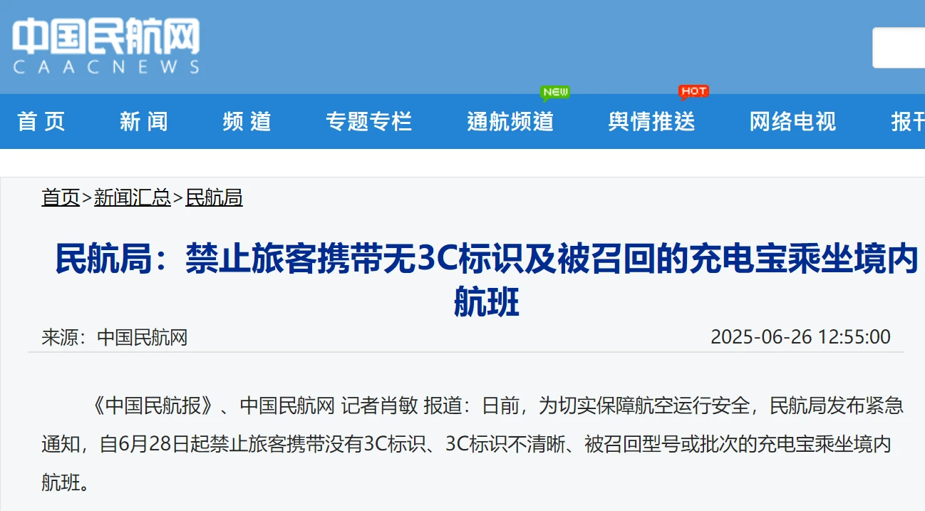

充电宝安全问题也直接影响出行安全。中国民用航空局于2025年6月26日紧急通知,自2025年6月28日起,禁止旅客携带未贴3C认证标识、3C标志不清晰、或属于已被召回型号/批次的充电宝乘坐境内航班。各大机场迅速响应新规,安检部门在旅客进站口和安检环节加强检查。

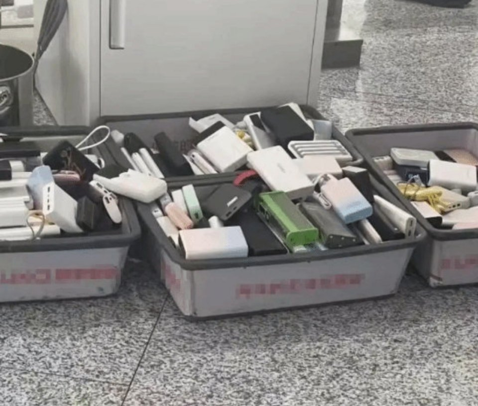

由于移动电源CCC认证的正式实施的时间(2024年8月1日)距今不到一年,CCC认证规定发布(2023年8月1日)时间距今也不到两年,因此不少充电宝在早期并非来得及做CCC认证,部分充电宝早期的批次也没有在机身印有CCC认证标识,加上充电宝的淘汰年限比较长,因此目前上面市面上仍旧有不少充电宝因为机身没有CCC认证标识而无法登机。
私自粘贴/镭刻“CCC”认证标识有何风险
目前不少消费者的充电宝因为购买时间较早,机身没有CCC认证标识而无法登机,部分人会选择粘贴网购的所谓“CCC”标识试图通过安检,或自行在充电宝上镭刻“CCC”标识,这些都存在严重的法律和安全风险。
消费者使用假贴纸属“欺骗手段规避监管”,充电宝在登机安检时将会被没收;若在飞机上引发事故,或面临承担民事赔偿。商家伪造认证标志:依《认证认可条例》罚款2万-10万元。消费者需主动核查设备合规性,拒绝侥幸心理。

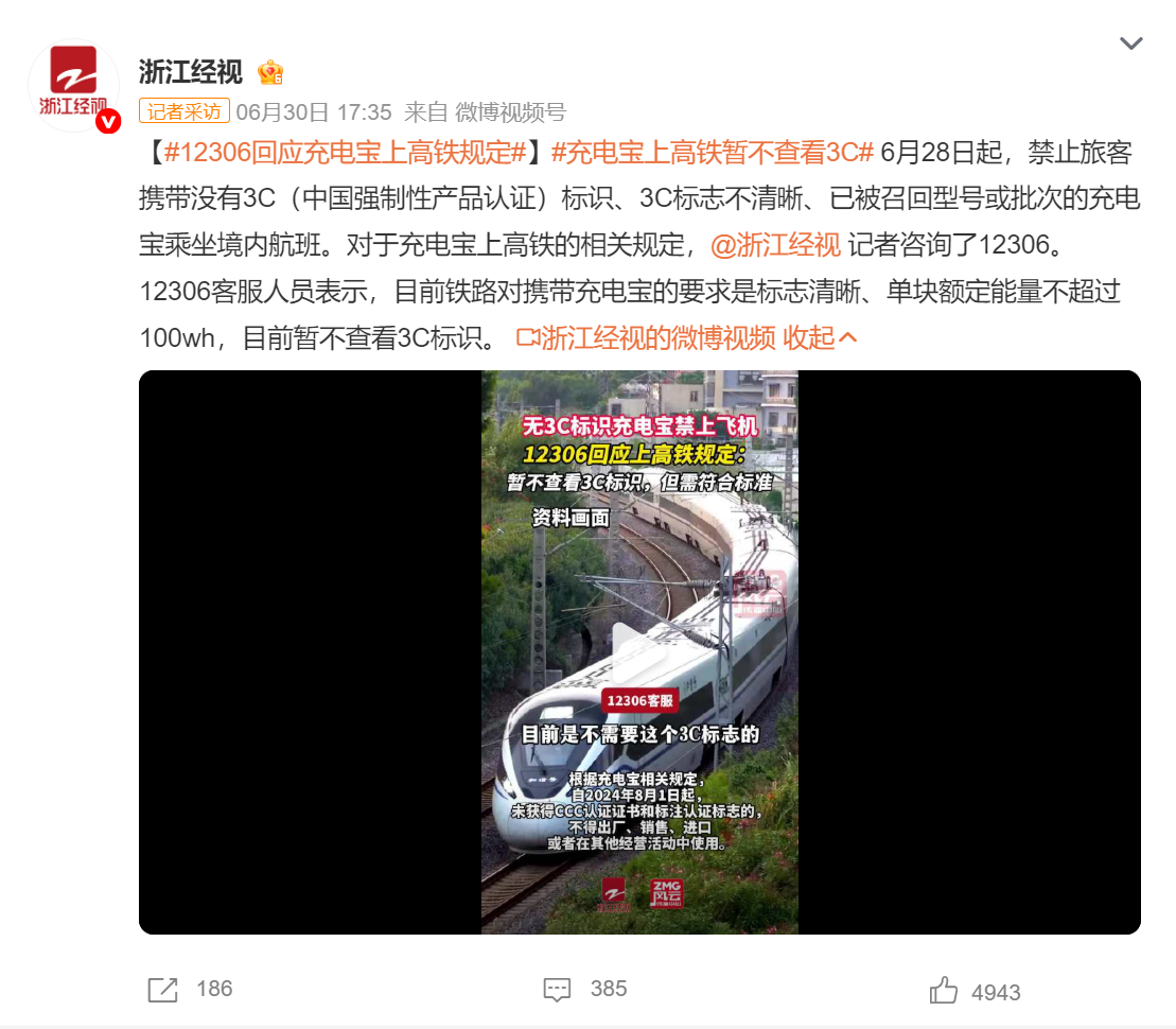

目前,乘坐火车、高铁对于充电宝的规定相对宽松,核心要求聚焦于产品标识清晰可辨(需标注额定能量和容量) 且单块额定能量不超过100Wh(约27600mAh)。只要满足这两点,即使没有CCC认证,通常也能顺利带上火车使用。
