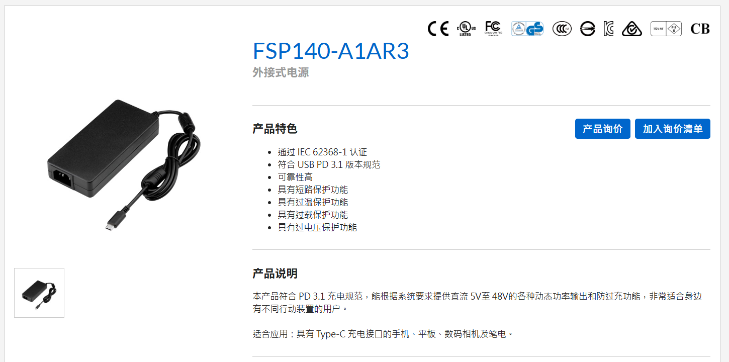

FSP140-A1AR3
全汉的 FSP140-A1AR3 充电器呈方正黑色长方体造型,哑光外壳简约大气;输入端为品字电源接口,输出端为一体式 Type-C 线缆,紧凑身形承载大功率,可高效为笔记本等设备快充。
全汉的 FSP140-A1AR3 充电器符合 USB PD3.1 版本规范,具备短路、过温、过载等安全保护,Type-C 接口适配常见的手机、平板、数码相机、笔记本电脑等设备充电。充电器通过了 CE、UL、FC、莱茵 GS、KC 等安全认证。
具体性能方面,充电器具有 90-264V AC 宽电压输入,输出支持 5V~28V 电压输出,最高输出功率为 140W,并通过多项国际安全与能效认证,提供过流、过压、过温保护及主动式 PFC 电路,工作温度范围为 0~70°C 具备高可靠性和低待机功耗(≤0.1W)。
FSP140-A1AR3 140W 适配器在 0~40°C 环境可满功率输出 140W,超过 40°C 会线性降载,70°C 时最大负载降至 70W;其实测转换效率在 115V、230V 交流电压输入下表现稳定:5V/3A 档为 81.39%,9V/3A 档达 86.62%,15V/3A 档为 87.73%,20V/5A 与 28V/5A 高压档均达 88.00%峰值效率,全档位符合国际能效标准,高温环境下兼顾安全性与能效最优表现。

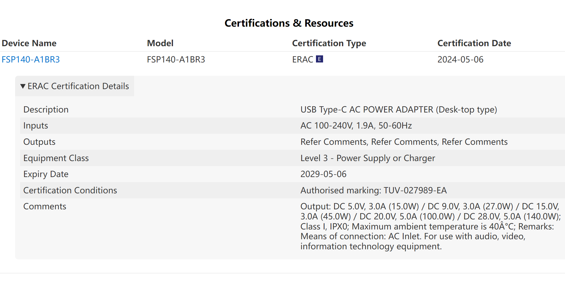

全汉还推出了另一款 FSP140-A1BR3 充电器,除了通过 EN 62368-1、莱茵 GS 认证外,还通过 ERAC 认证,支持全球通用的 AC 100-240V 电压输入,可提供五档智能输出(5V/3A 15W, 9V/3A 27W, 15V/3A 45W, 20V/5A 100W, 28V/5A 140W),最高输出功率达 PD3.1 140W,适用于常见的配备 Type-C 接口的设备充电。
FSP140-A1BR3
