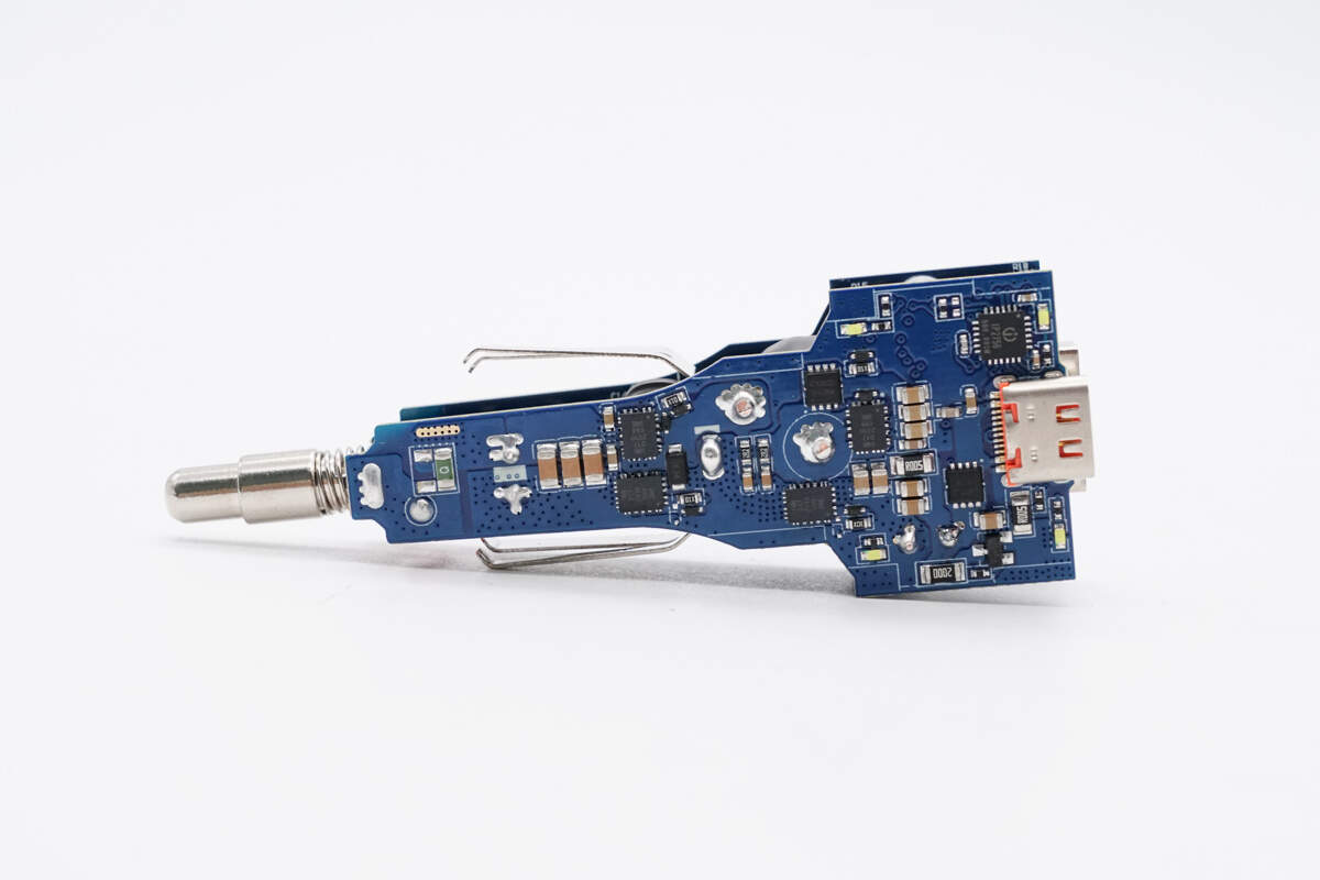

首诺信车充demo为双板堆叠设计,电容、电感等器件集成在两个PCB板之间。前端输入端点烟器插头为金属材质,弹簧结构补偿机械公差,两侧带有金属卡扣,用于机械固定。

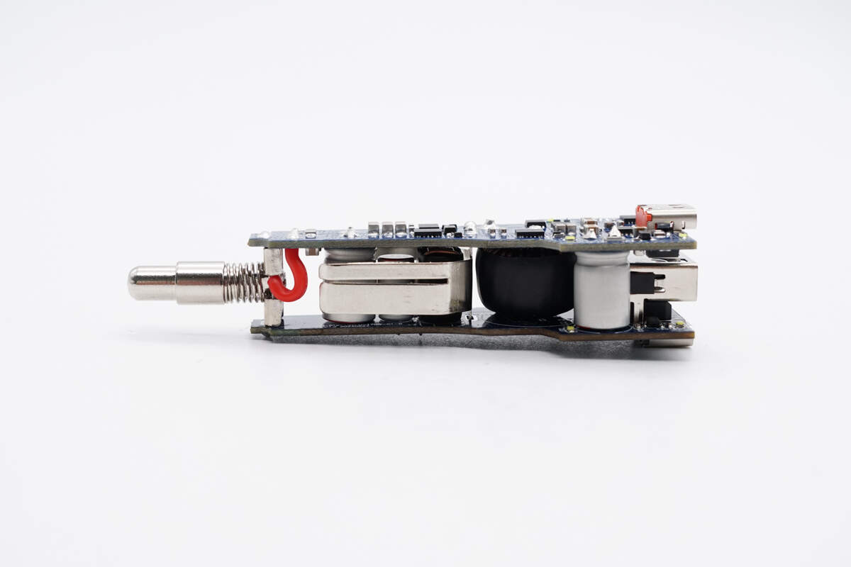

从侧面可以看出,两PCB板之间焊接滤波电容、电感等元器件。

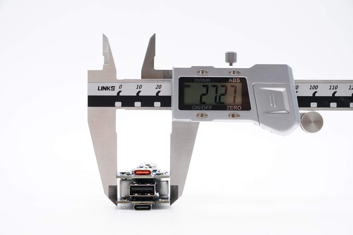

宽度为27.27mm。

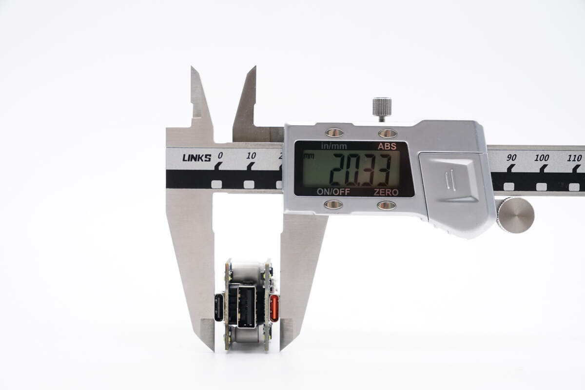

高度约为20.33mm。

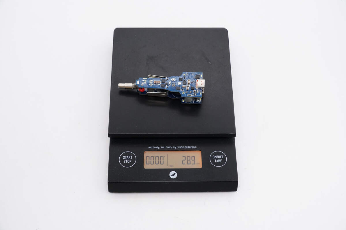

实测得重量为28.9g。

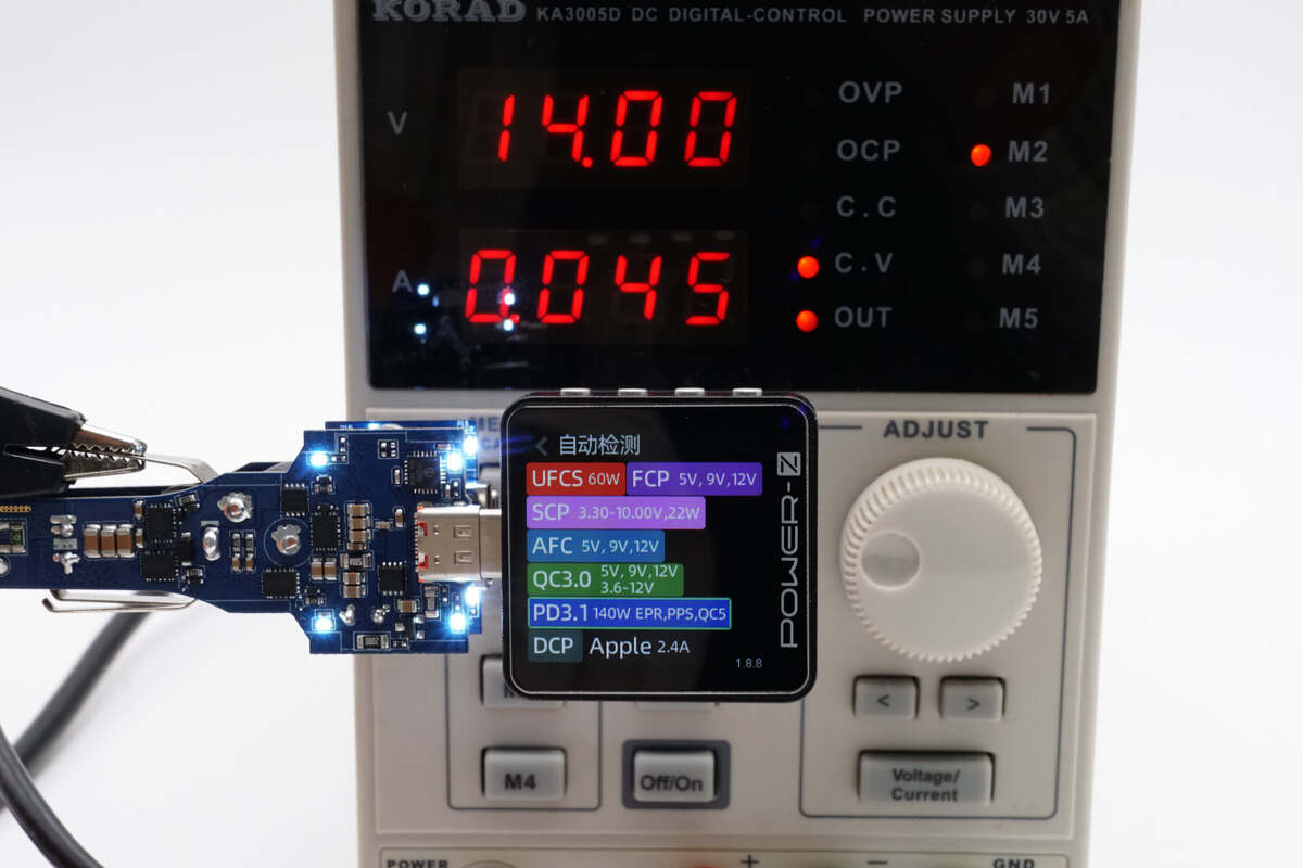

模拟14V DC输入情况,使用ChargerLAB POWER-Z KM003C测得USB-C1口支持UFCS、PD3.1、FCP、SCP、AFC、QC3.0、DCP、Apple 2.4A等快充协议。

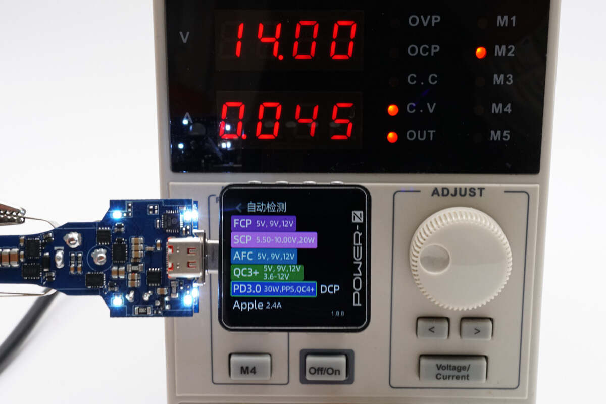

测得USB-C2口支持FCP、SCP、AFC、QC3+、PD3.0、DCP、Apple 2.4A等充电协议。
PDO报文显示USB-C2口具备5V3A、9V3A、12V2.5A 以及 PPS 3.0-11V/3A等多组电压档位。

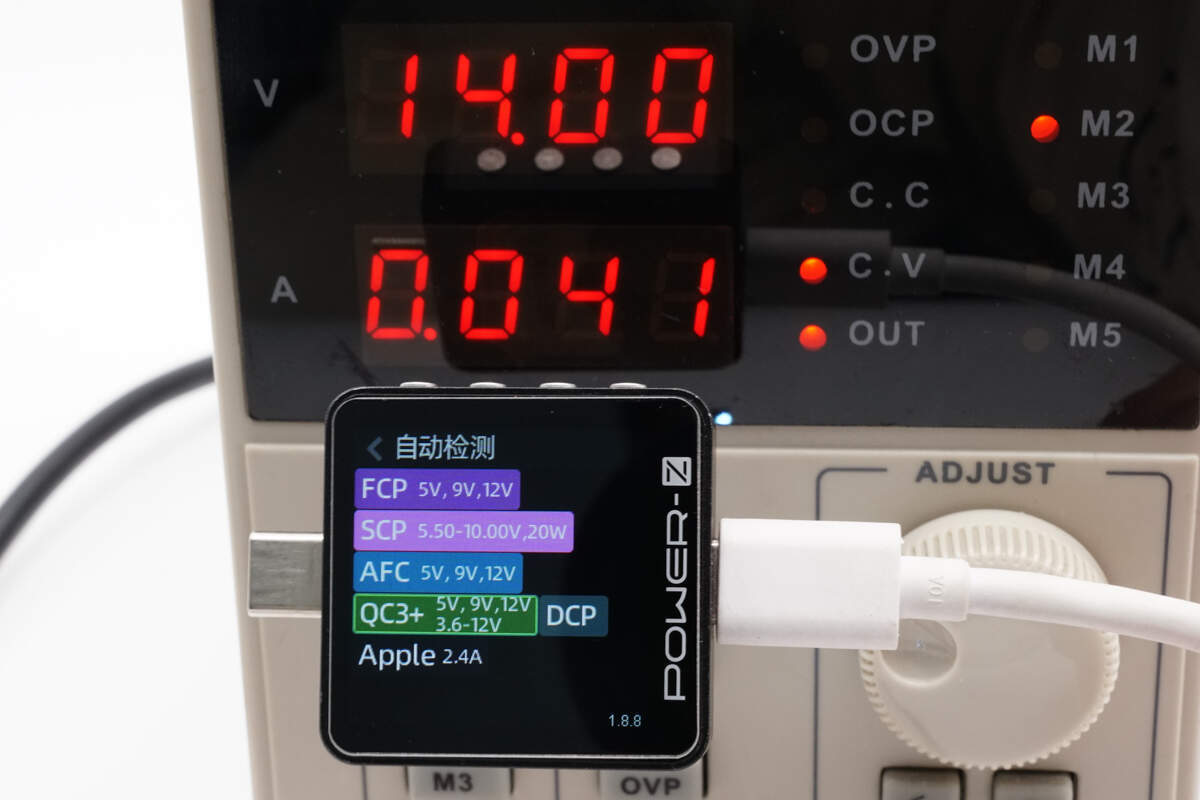

另外测得USB-A口支持FCP、SCP、AFC、QC3+、DCP、Apple 2.4A充电协议。

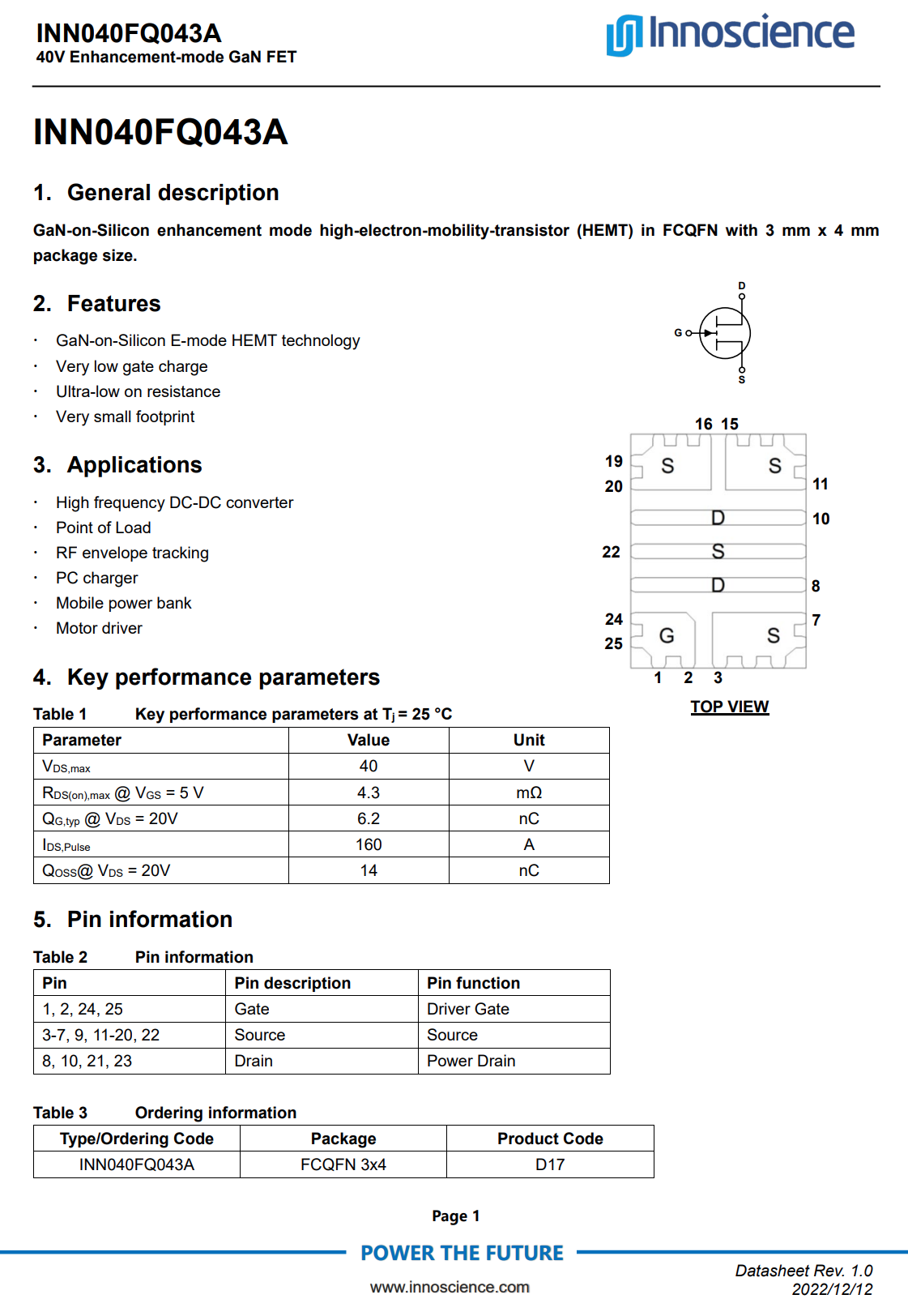

四颗氮化镓开关管来自英诺赛科,丝印D17,实际型号为INN040FQ043A,是一颗耐压40V的增强型氮化镓开关管,导阻为4.3mΩ,具有极低的栅极电荷和导通电阻,并具有非常小的封装面积,适用于高频DC-DC转换器,负载点,RF包络跟踪,笔记本电脑充电器,移动电源和电机驱动,采用FCQFN 3*4mm封装。
英诺赛科 INN040FQ043A 资料信息。

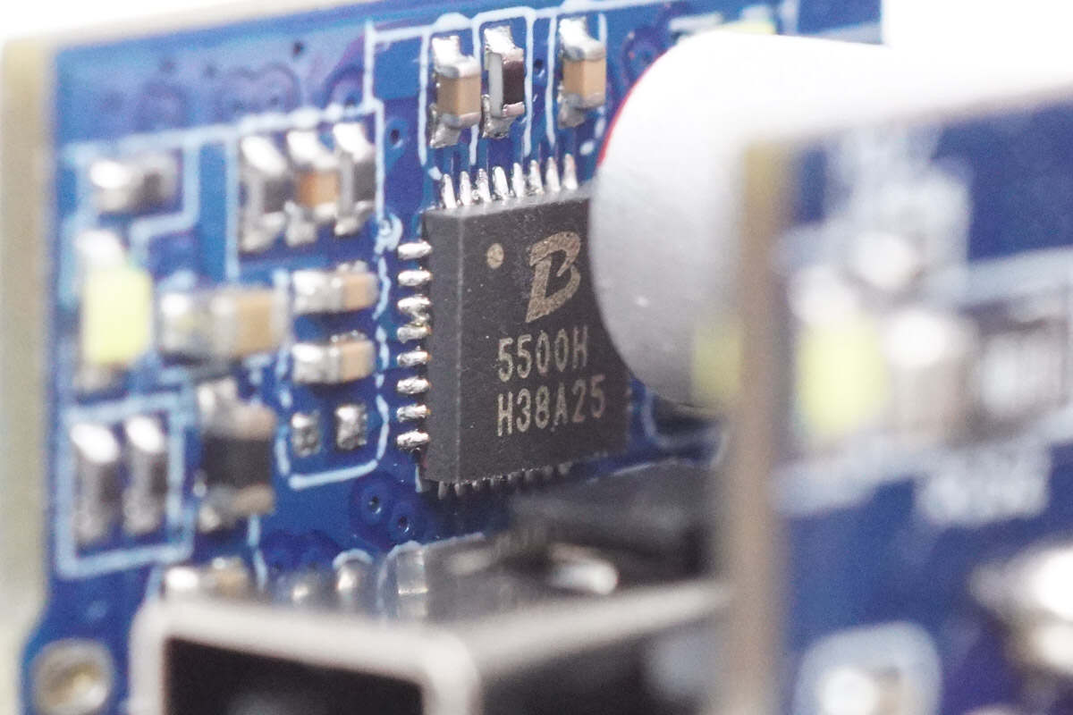

在管理USB-C1接口的PCB板背面,集成一颗同步高效四管双向升降压控制器芯片,来自宝砾微,型号PL5500H,该芯片内置最高6串锂电充电管理,内置2A驱动电路,自主专利的模式切换技术,使得在升压与降压模式间的切换,实现波形平滑、稳定,提高了系统的稳定性。自带抖频技术,帮助产品研发人员更容易通过EMI认证测试。
宝砾微 PL5500H 有着支持正向充电和反向放电管理;支持3.6-32V超宽输入电压范围,2-32V的超宽输出电压范围;开关频率可调;可编程连续电流模式和轻载高效率模式;输入欠压、输出过压、输出短路、输入输出逐周期峰值电流限制、过温等多种保护功能;采用QFN 4x4-32 封装。
宝砾微 PL5500H 详细资料。

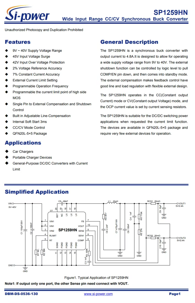

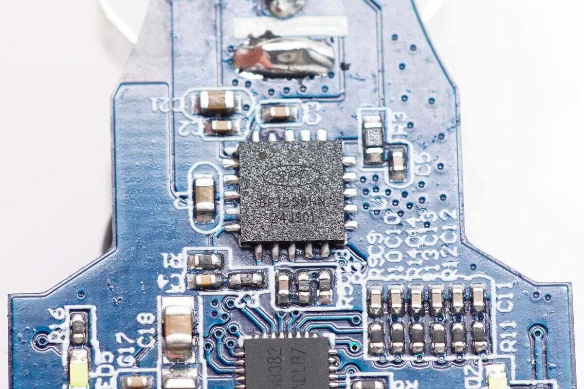

车充输入采用硅动力同步整流降压芯片,型号SP1259HN,是一颗支持40V输入的同步降压转换器,输出电流可达4.8A。芯片内部集成开关管,输出电流限制可通过外部电阻设定,开关频率可编程,内置可编程的线损补偿。SP1259HN外围器件数量精简,采用QFN20-5*5mm封装,可用于车充、快充以及通用降压转换器应用。
硅动力 SP1259HN 资料信息。

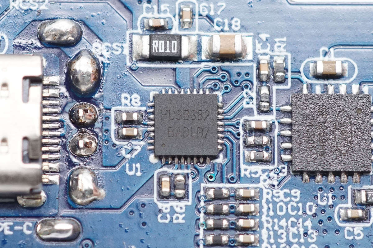

USB-C2和USB-A接口的协议芯片来自慧能泰,型号HUSB382,是一颗支持USB-C和USB-A口的协议芯片,芯片内部集成用于接口输出控制的VBUS开关管,进一步简化外围元件。HUSB382支持5V,9V,12V FPDOS和两个可编程的APDOS,HUSB382A支持5个FPDOS和两个可编程的APDOS。
HUSB382支持Chip-Link技术,支持多芯片通信。芯片内部集成过压保护,欠压保护,欠压闭锁,过电流保护,快速过电流保护,CC和DPDM引脚过电压保护和热关断保护,芯片提供QFN4*4-32L封装,适合于快充充电器和车充应用。

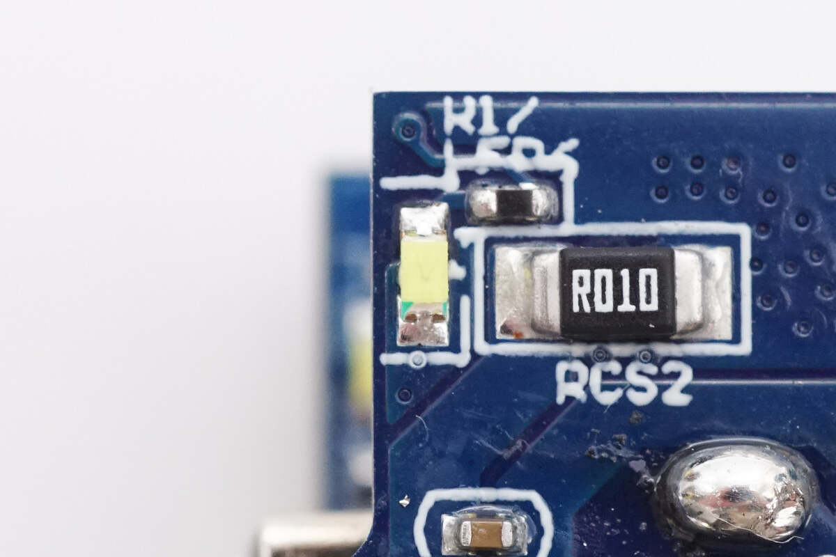

10mΩ电阻用于检测输出电流,进行过流保护。
板子边缘LED指示灯特写,一侧四角各一颗,两侧共八颗。
