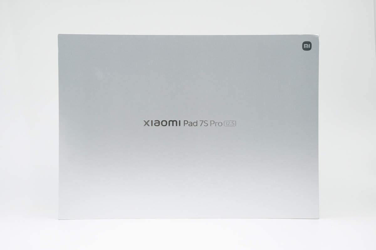

小米平板 7S Pro外包装采用雾面银配色,盒体正面仅印有“XIAOMI Pad 7S Pro 1.25”产品名称,以及右上角小米LOGO。

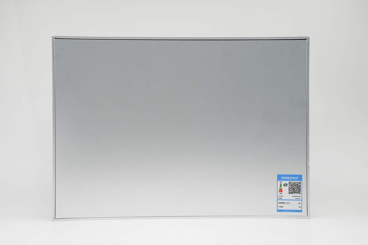

背面右下角贴有能效标识,为一级能效。

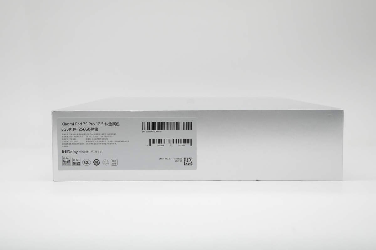

盒体左侧贴有产品基本参数,并且通过Hi-Res & Hi-Res Wireless Audio 认证。

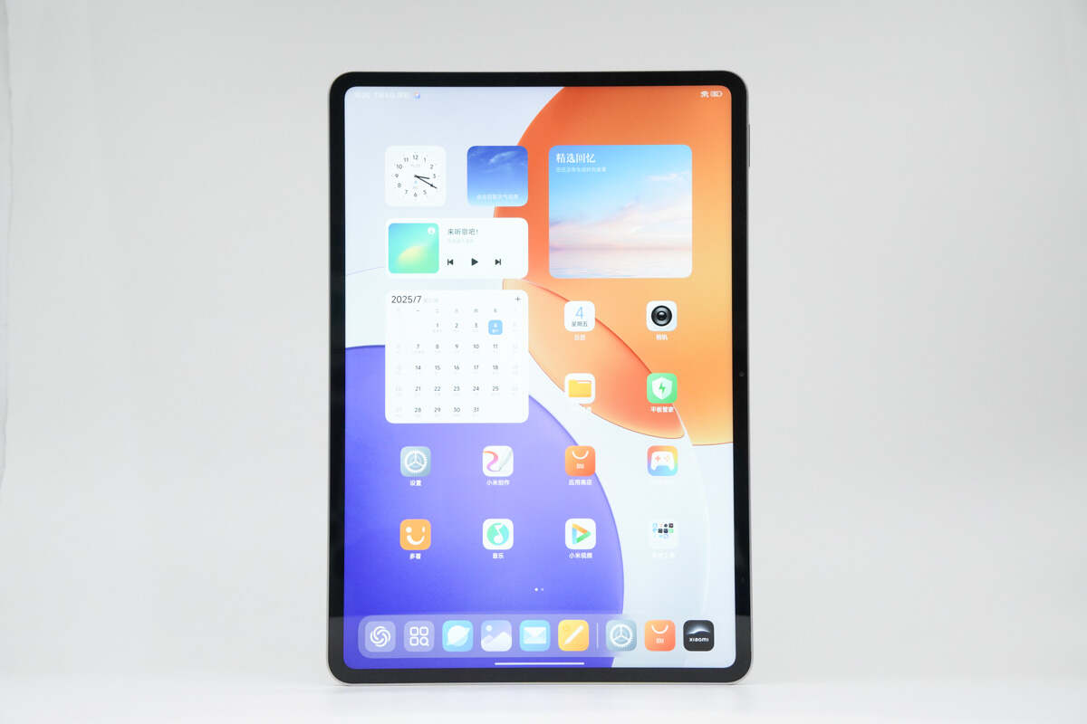

小米平板 7S Pro 配备了一块 12.5 英寸的 LCD 屏幕,拥有 3200*2136 的分辨率,PPI 达到 308,3:2 的屏幕比例在办公与娱乐场景中都能提供出色的内容承载能力。屏幕性能同样亮眼,最高 144Hz 的刷新率搭配最高 360Hz 的手指触控采样率,以及瞬时可达 1080Hz 的触控采样率,再加上 240Hz 的触控笔触控采样率,让操作响应极为跟手;1000nits 的峰值亮度则保证了在强光环境下的清晰显示。同时,这块屏幕通过了德国莱茵 TÜV 硬件级低蓝光、无频闪及节律友好三项认证,还获得了泰尔精准流畅触控认证,在护眼与触控可靠性上有坚实保障。
更值得一提的是,其支持专业原色屏、多屏同色、超动态显示、阳光屏、节律护眼、真彩显示、湿手触控等实用功能,配合 12bit 色深、P3 广色域覆盖,以及对 HDR 10、HDR Vivid、Dolby Vision 的全面支持,无论是色彩还原的精准度,还是动态画面的呈现效果,都达到了相当高的水准。

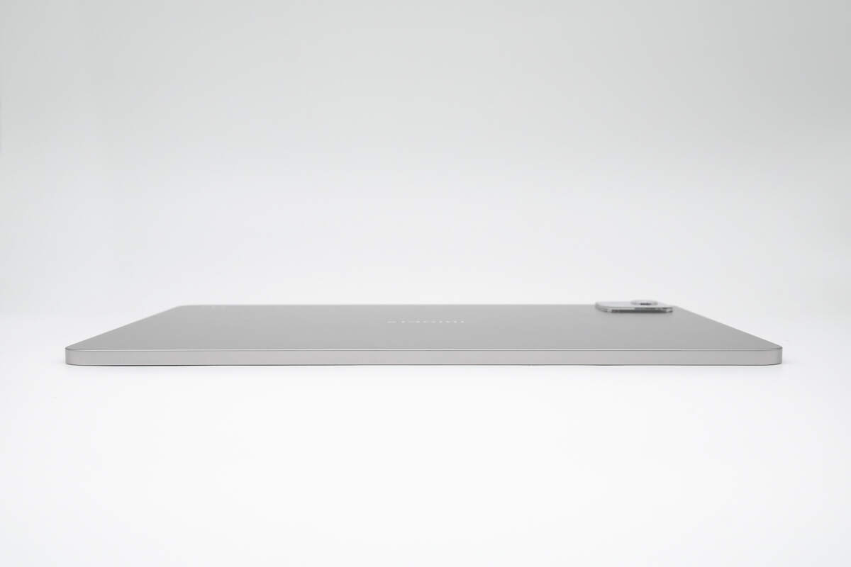

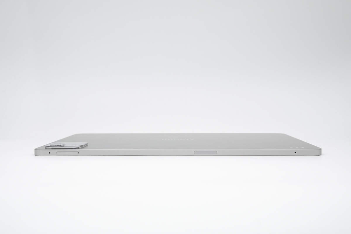

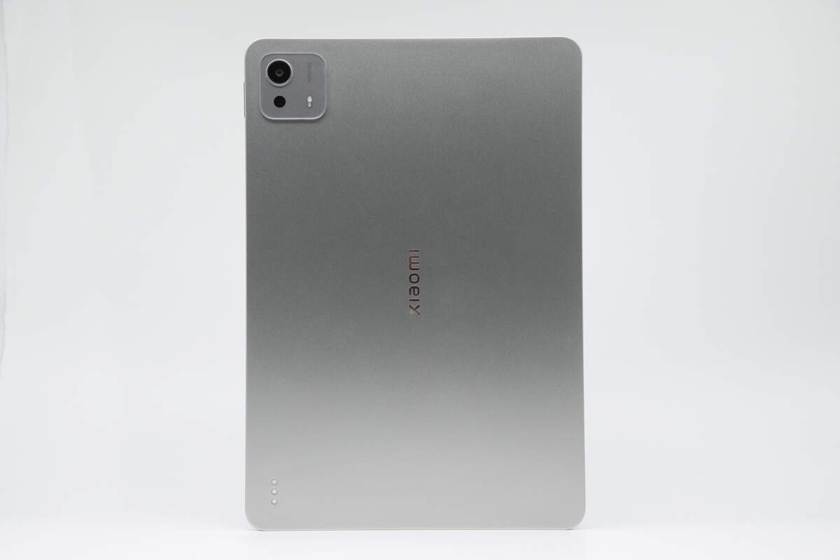

小米平板 7S Pro 背面采用了简约轻奢设计,机身方正,线条流畅。厚度仅 5.8 毫米,重量控制出色,手持、携带轻松。官方提供 紫色、黑色、寒武岩灰、钛金属色 四种配色,图中为钛金属色。

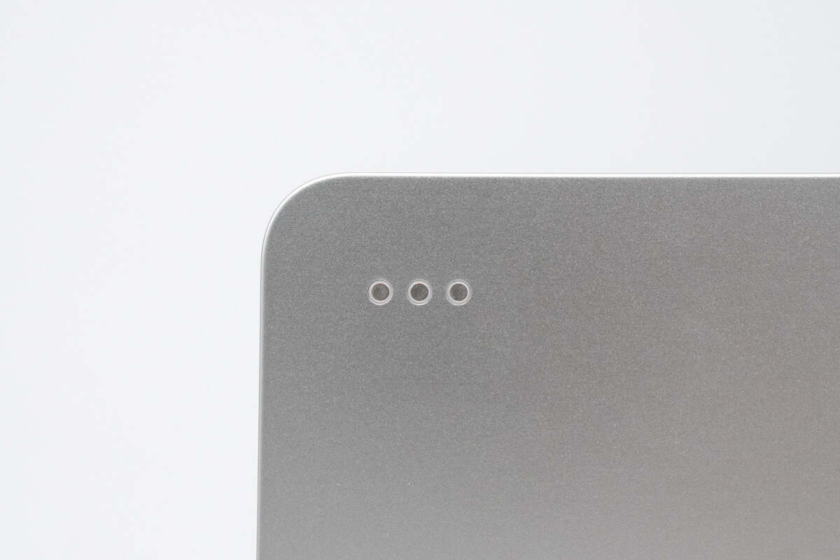

在平板背面左下角有键盘连接触点,配合小米平板保护壳可实现轻办公,与苹果妙控键盘磁吸口有异曲同工之处。

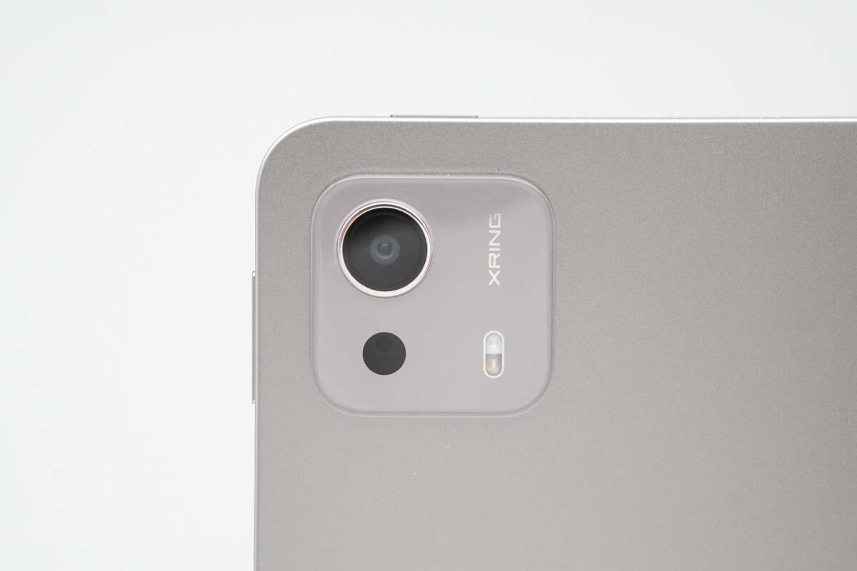

小米平板 7S Pro 影像配置亮眼,后置 5000 万像素镜头采用 JN1 传感器(1/2.76"),融合像素 1.28μm,搭配ƒ/1.8 光圈与 PDAF 对焦,成像清晰。视频支持 4K 30/60fps、1080P 30/60fps 及 720P 30fps 录制,更有拍照、人像、文档、视频防抖等丰富模式,满足多样需求。前置 3200 万像素超广镜头(OV32D 传感器,1/3.6"),融合像素 1.22μm,f/2.2 光圈,支持 1080P/720P 30fps 视频拍摄,自拍与视频通话表现不俗。

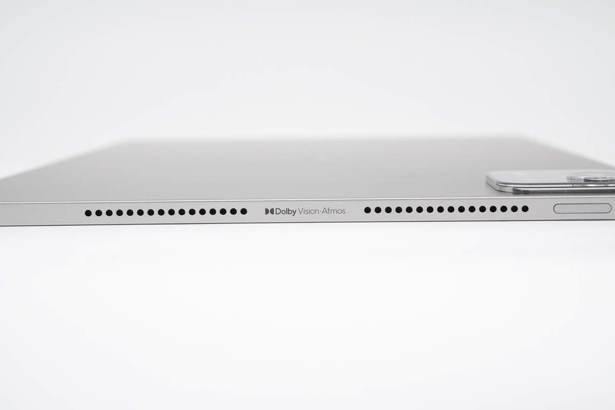

顶部有双扬声器开孔,以及电源/指纹键,在扬声器中间还印有“Dolby Vision·Atmos”标识。

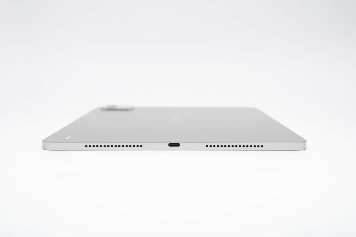

底部为双扬声器开孔,中间有USB-C充电口,充电口位置偏后,同时具备USB3.2 Gen1
理论最高5Gbps的传输速率。

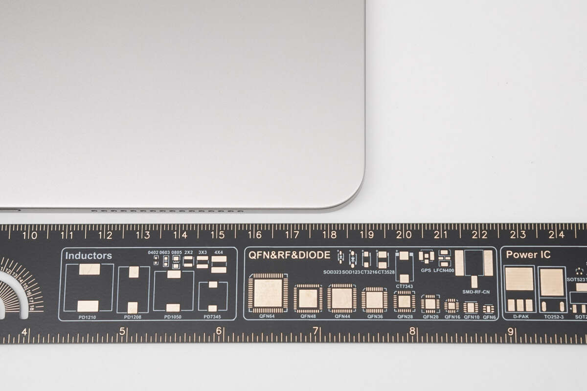

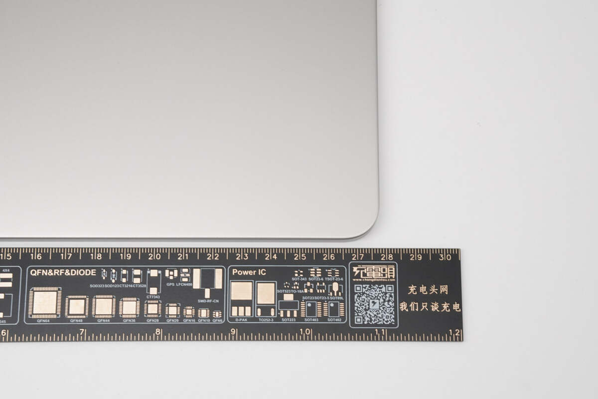

实测小米平板 7S Pro长度约为27.7mm。
宽度约为18.8mm。

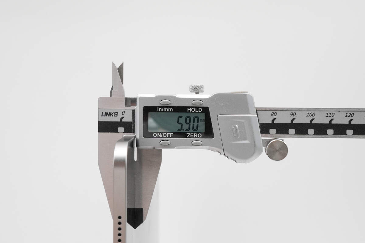

厚度约为5.9mm。

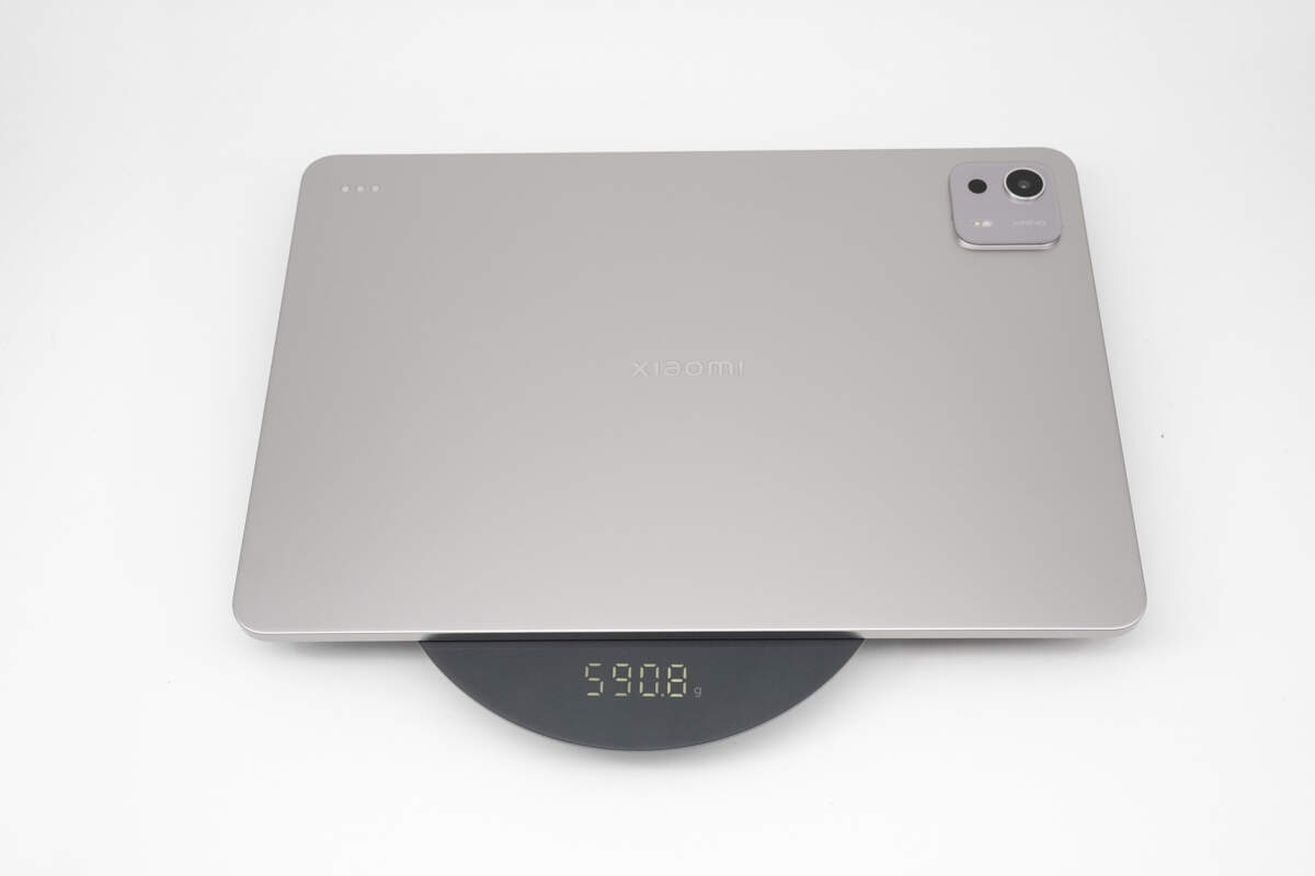

实测重量仅为590.8g,实际上手有些厚重。

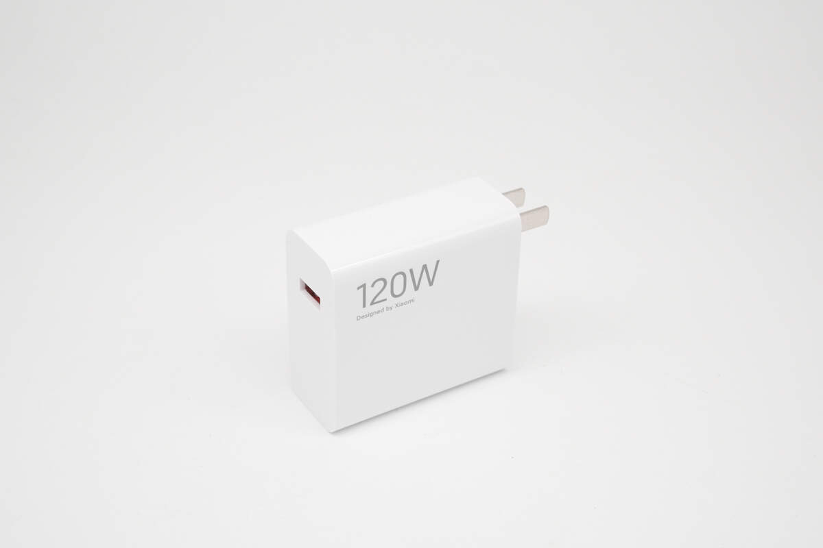

附赠120W充电套装,在平板品类中充电功率比较罕见。该充电器与此前的小米多款手机充电器为同款。

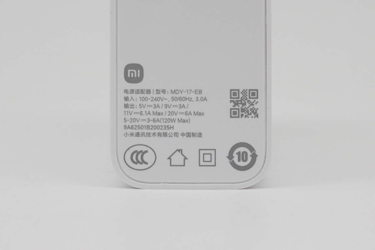

附赠120W充电器,参数信息如下。
型号:MDY-17-EB
输入:100-240V~ 50-60Hz 0.3A
输出:5V3A、9V3A、11V6.1A、20V6A、5-20V⎓3-6A(120W)

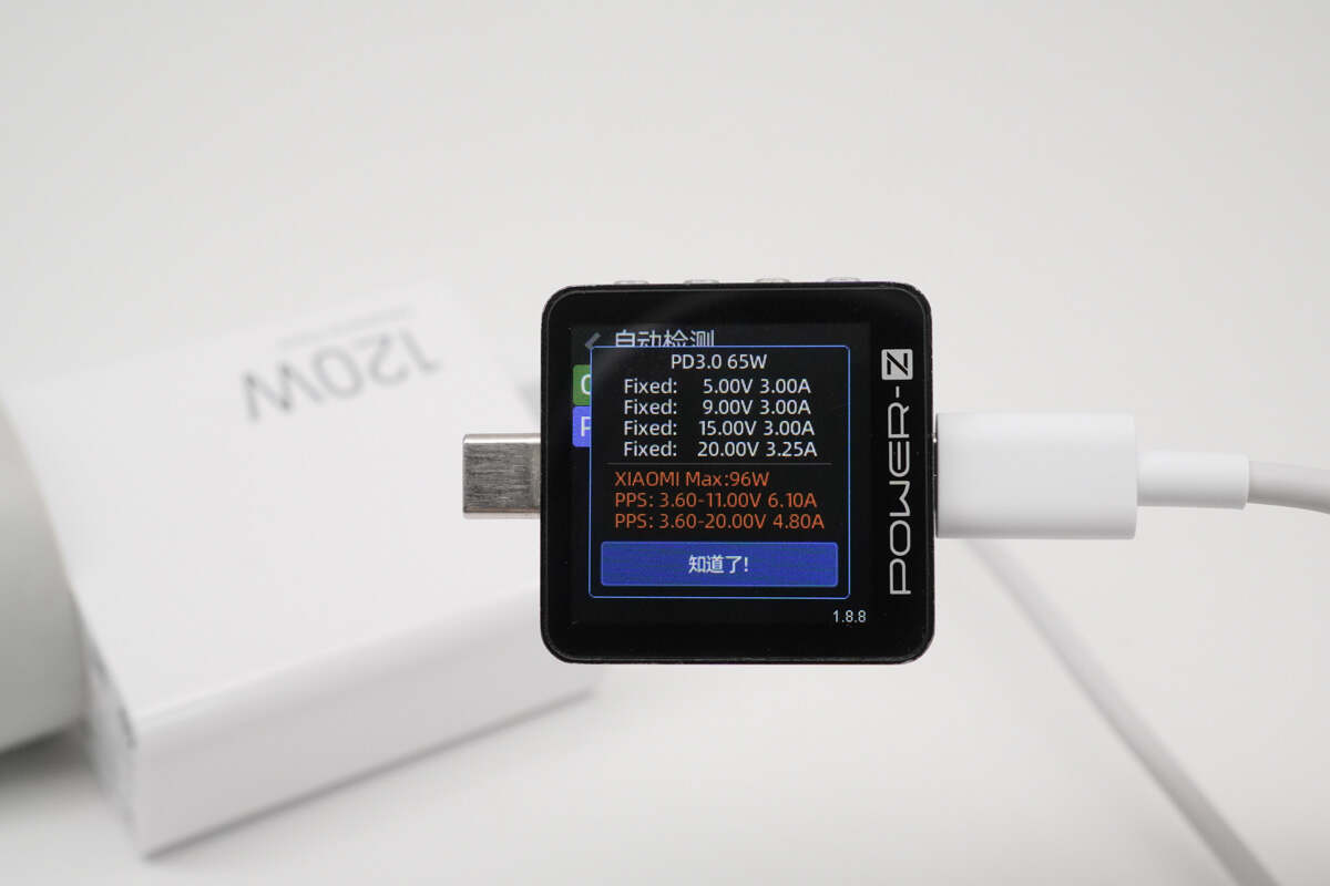

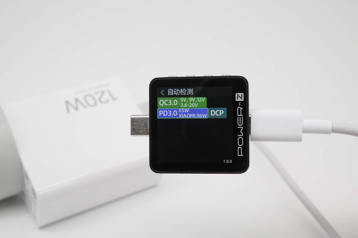

使用POWER-Z KM003C读取协议,支持QC3.0、PD3.0、XIAOMI,DCP协议。
PDO报文方面,支持5V3A、9V3A、15V3A、20V3.25A 四个固定档位,以及支持3.6-11V 6.1A;3.6-20V 4.8A 96W小米私有协议。

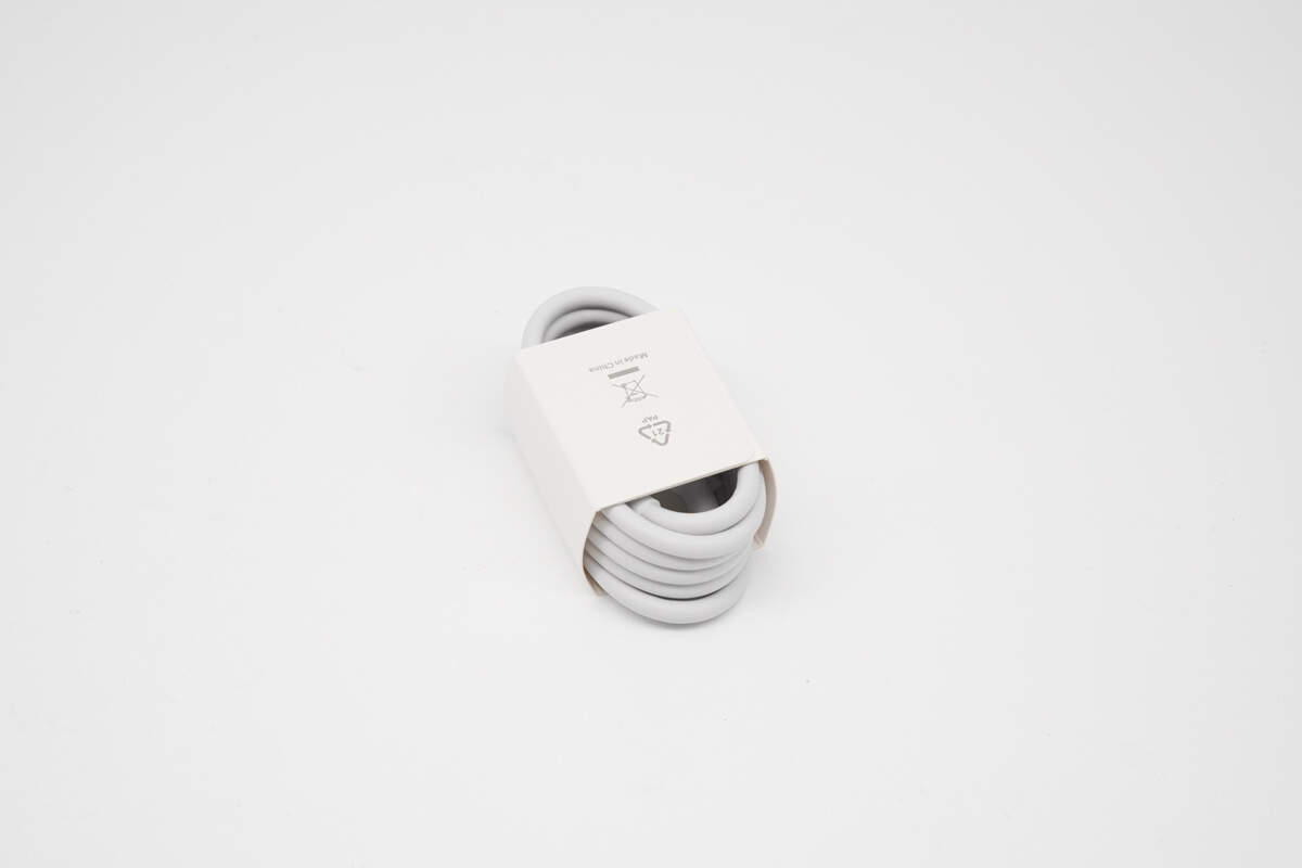

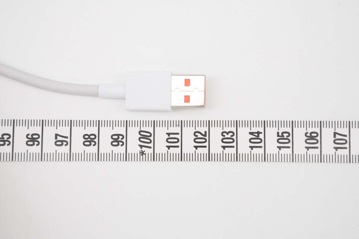

附赠线缆为A to C 线材。
线材长度约为102cm。

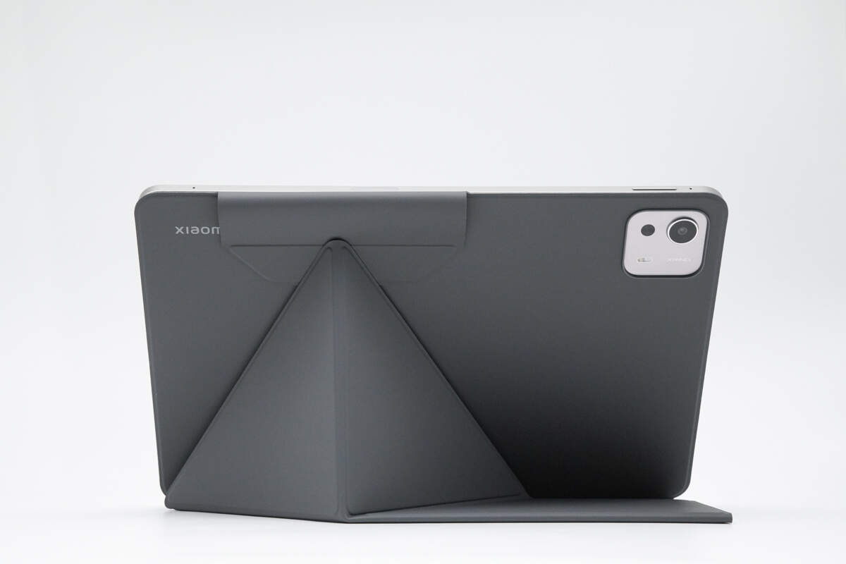

小米平板 7S Pro 额外赠送的磁吸双面保护壳采用PU+PC+玻纤(内含磁铁)材质,拥有多种翻折形态,使用非常便携。

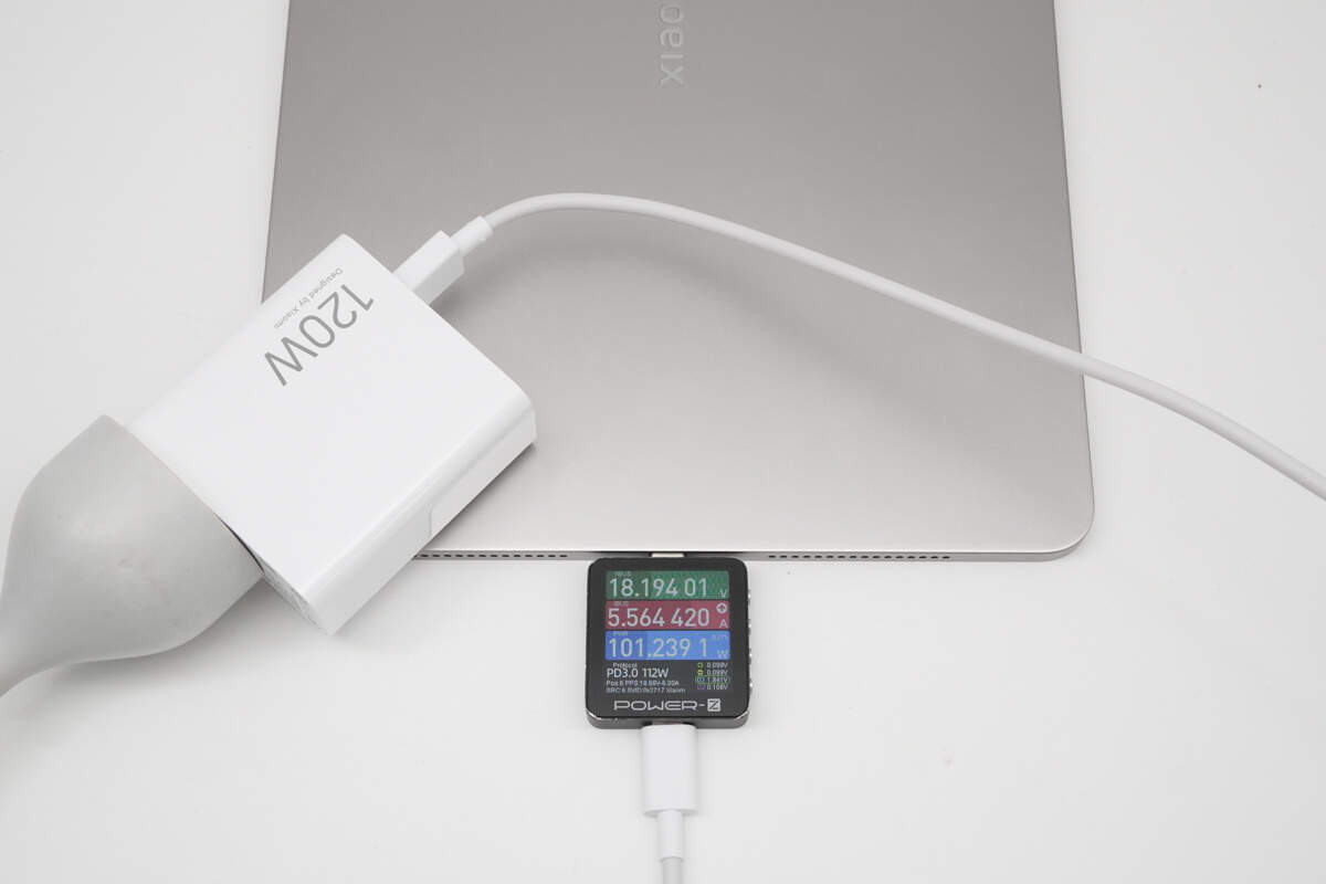

原厂充电器测试
使用原装附赠120W充电器为小米平板 7S Pro充电,实测功率为18.19V 5.56A
101.24W。

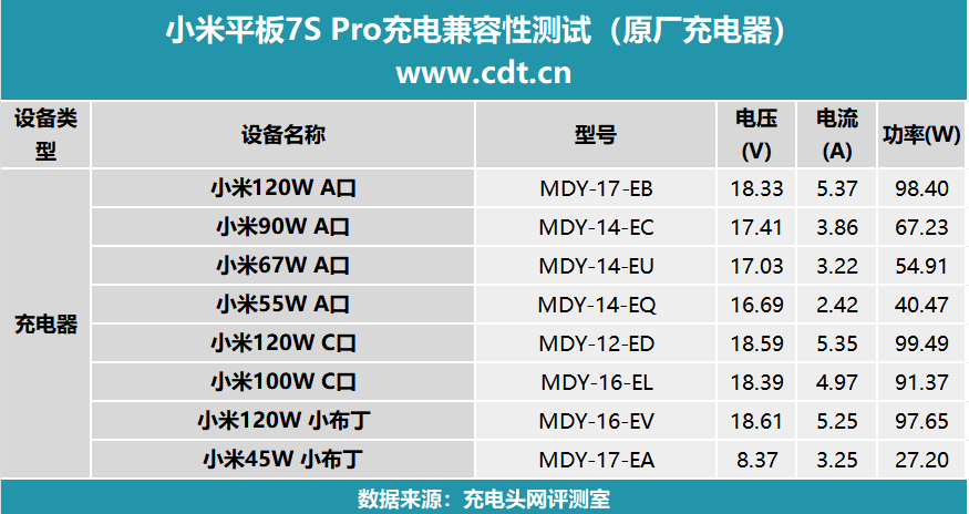

将小米原厂多个充电器兼容性测试数据汇总,方便大家查看。从测试结果可以看出,原厂充电器的兼容性十分优异,基本都能达到最大功率快充。

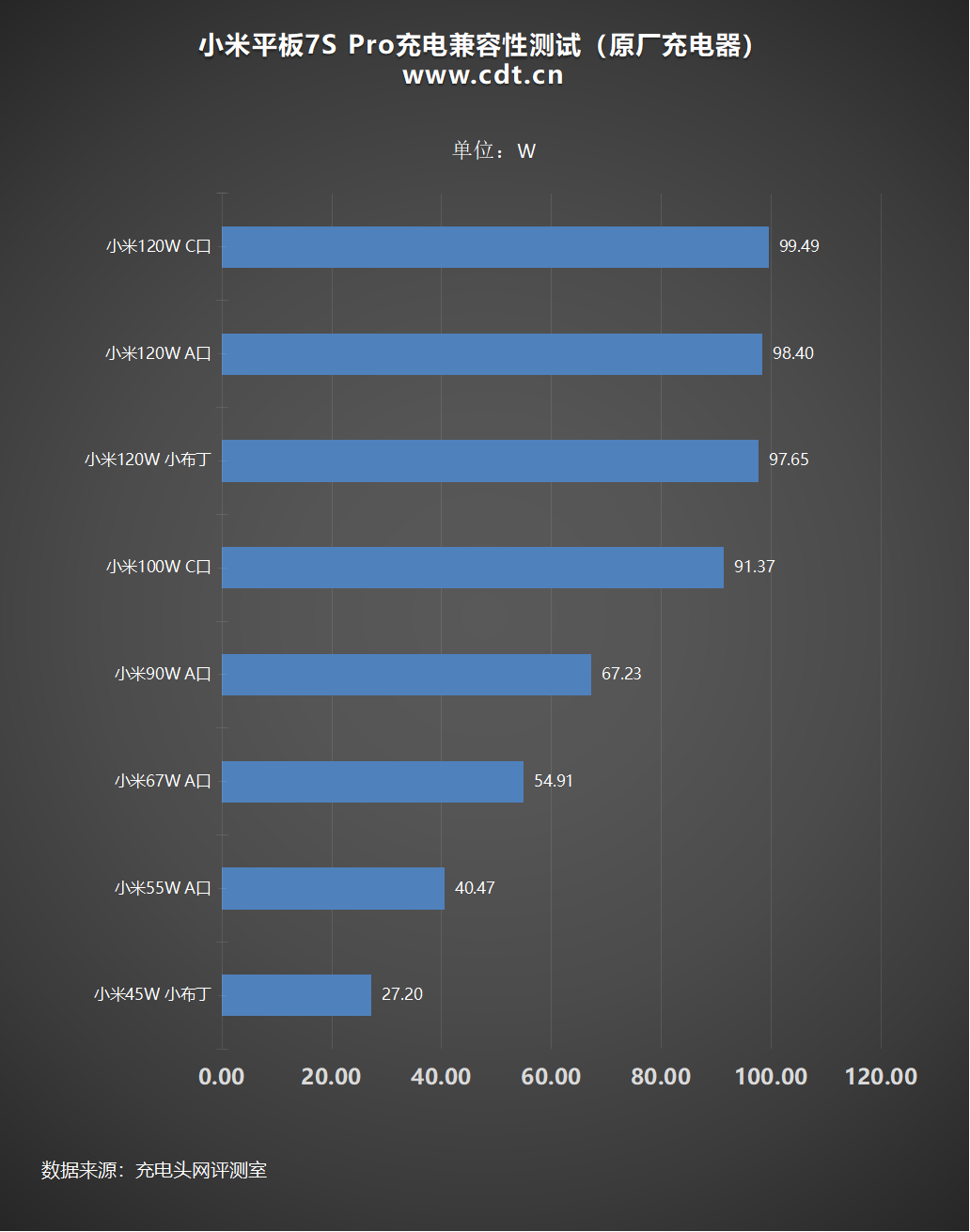

将充电功率数据绘制为柱状图,可以清楚地看出每款充电器充电功率的大小,所测的充电器均能达到充电器自身的功率上限或者是平板的功率上限,最高充电功率型号为原装120W充电器,包括A口和C口都能达99W左右。

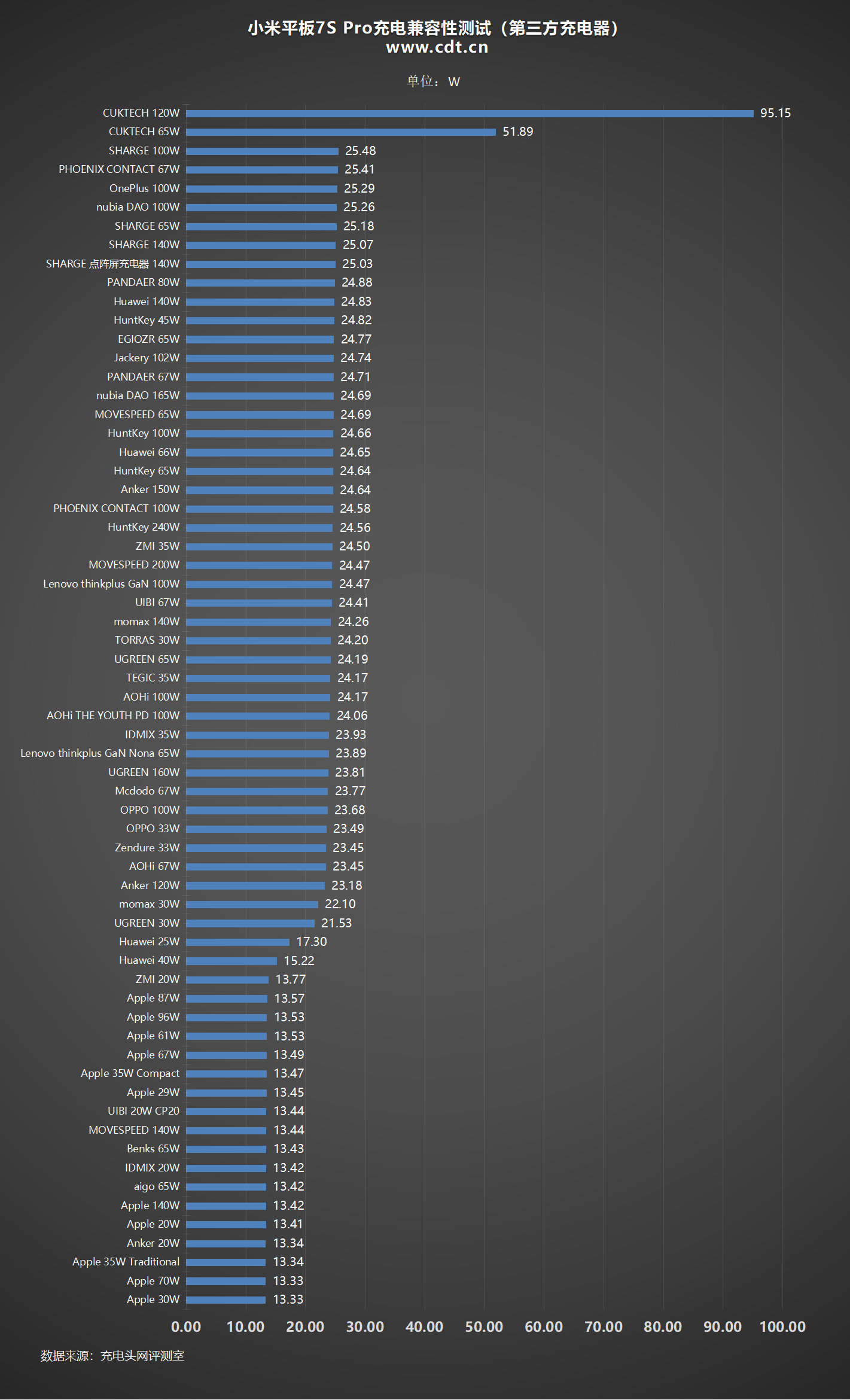

第三方充电器测试

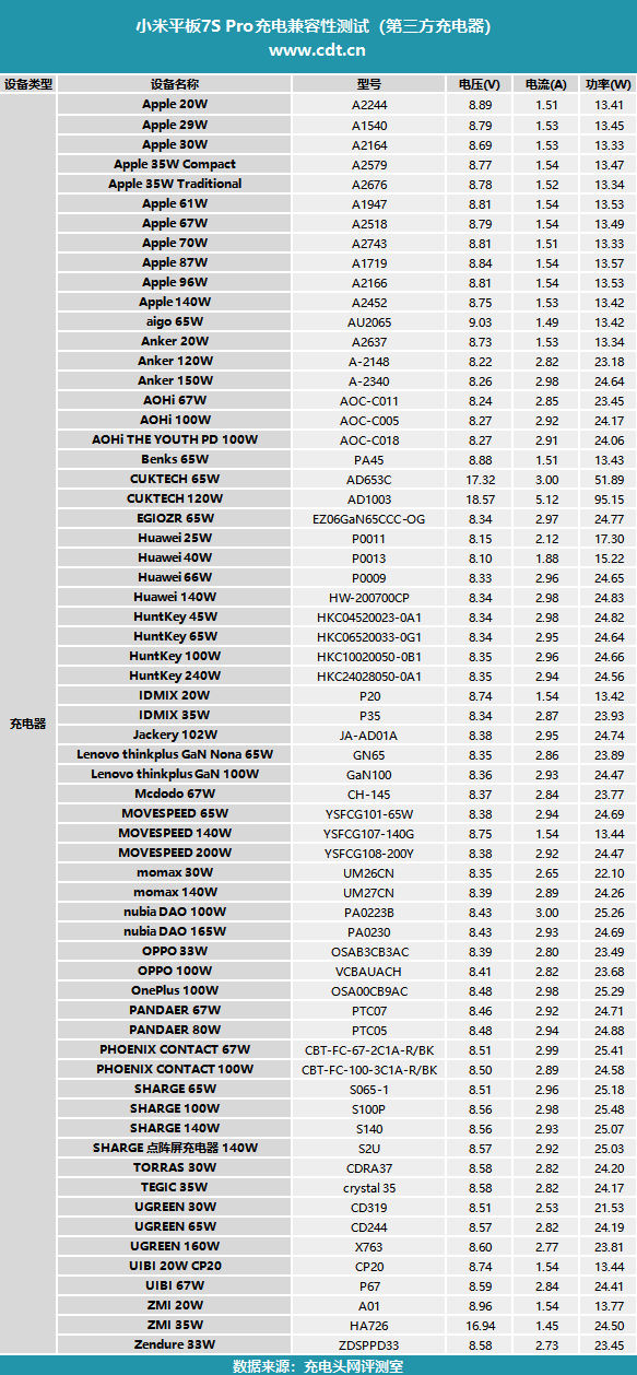

有时忘带充电器后,不得不用第三方充电器为平板充电,最后让我们来看下第三方充电器搭配原装充电线的充电兼容性表现。
将第三方充电器的兼容性测试数据汇总,本次测试的第三方充电器给小米平板 7S Pro平板充电功率稳定,绝大多数握手9V电压,少数为17V、19V电压。
将充电功率数据绘制为柱状图,可以清楚的看出每款充电器充电功率的大小,本次所测试的第三方充电器中,握手PD协议的充电器功率为13W,握手PPS协议则可以达到24W功率档位,其中,酷态科由于同生态小米私有协议加持,酷态科120W充电器功率达95.15W,与原装充电器相当,整体来看兼容性表现优秀。

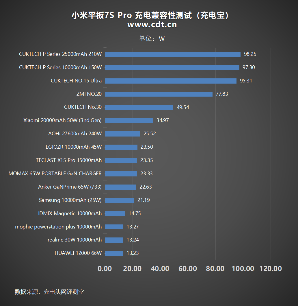

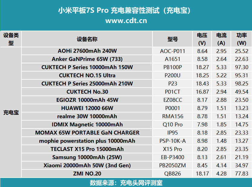

第三方充电宝测试
在第三方充电宝测试中,普遍握手15V以上电压,部分握手9V。
将测试数据绘制成图表,可以清楚的看出每款充电宝充电功率的大小,结果与第三方充电器基本一致,酷态科系列充电宝依旧能达到最大快充,其余握手PD、PPS协议的充电宝则保持13W、24W功率档位。

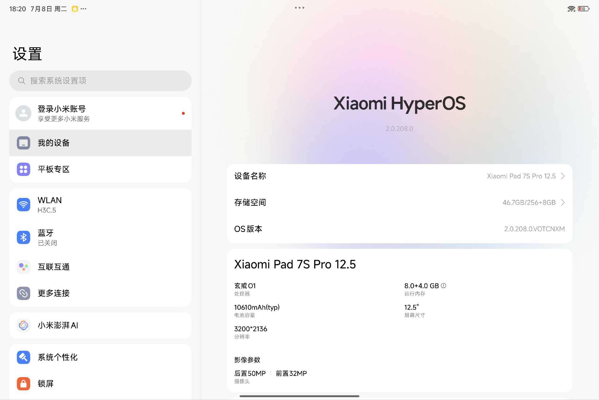

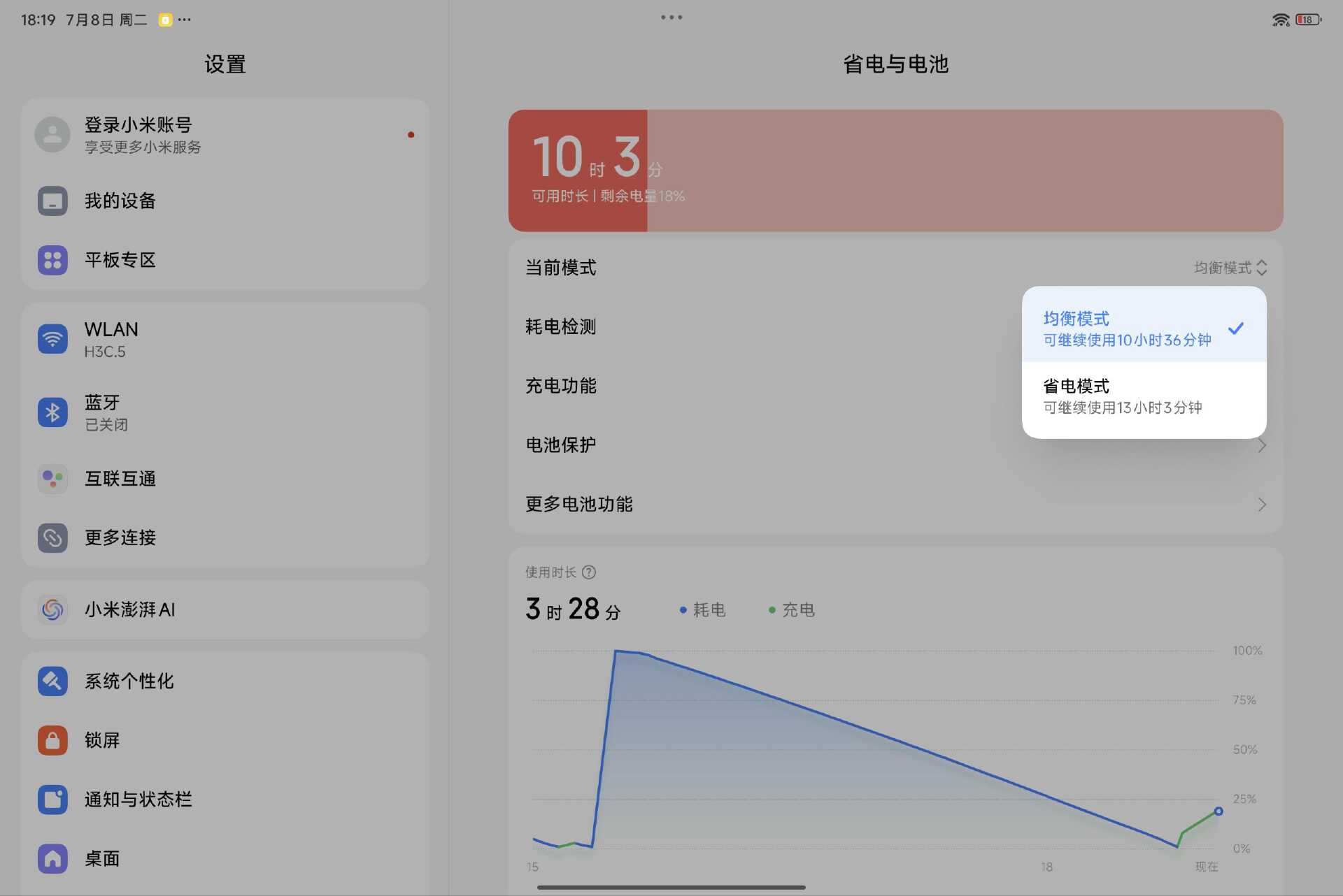

小米平板 7S Pro 搭载Xiaomi HyperOS系统,OS 版本为2.0.208.0.VOTCNXM,处理器方面,可以看到搭载小米自研玄戒O1处理器。
在电池设置中,提供均衡和省电模式。

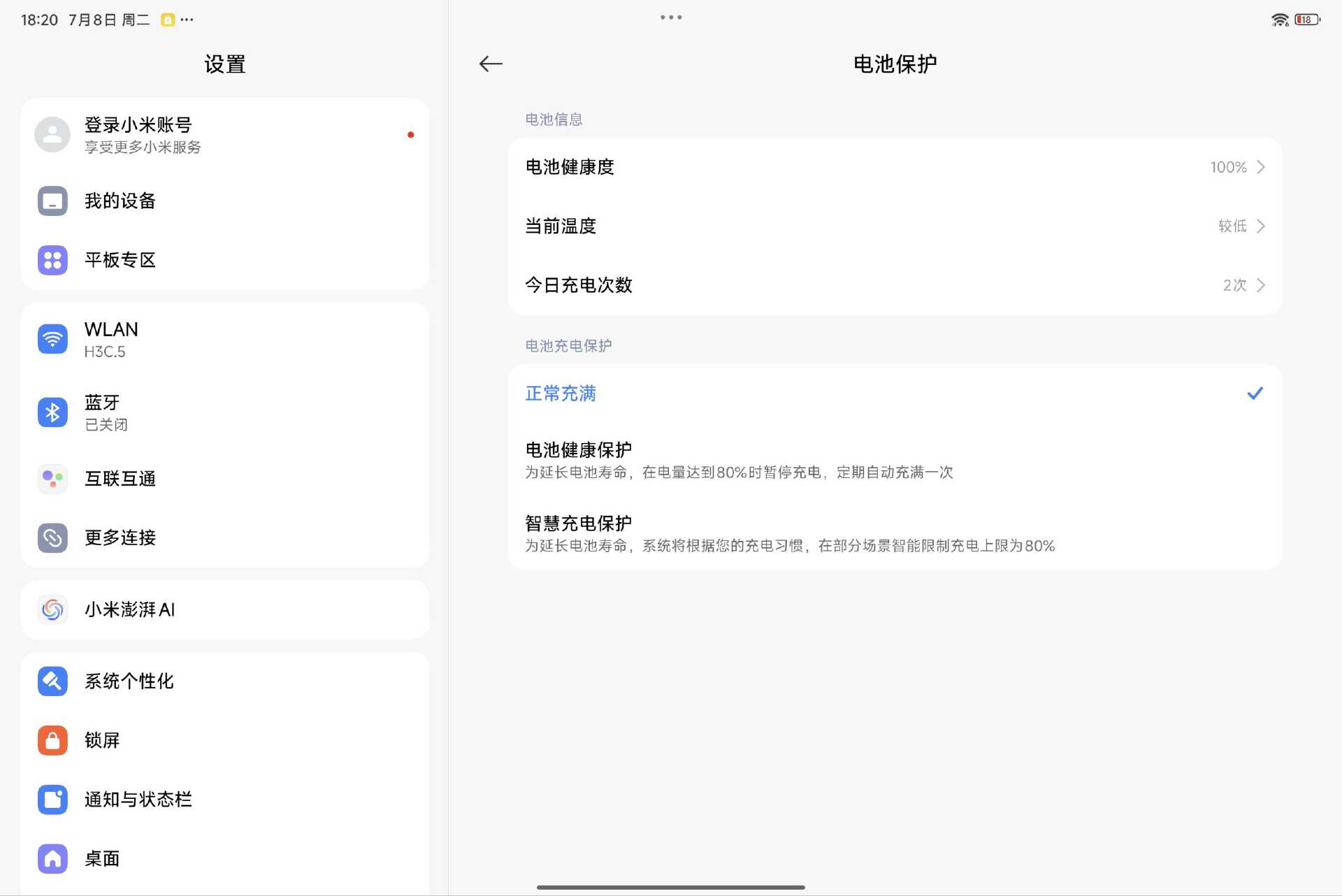

电池保护中提供电池健康度、当前温度、今日充电次数信息监控,用户可根据不同习惯设置正常充满、电池健康保护、智慧充电保护三种状态。

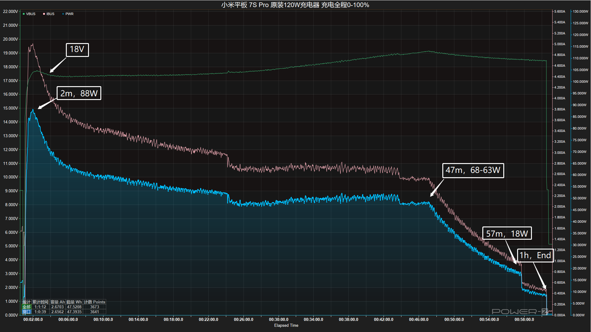

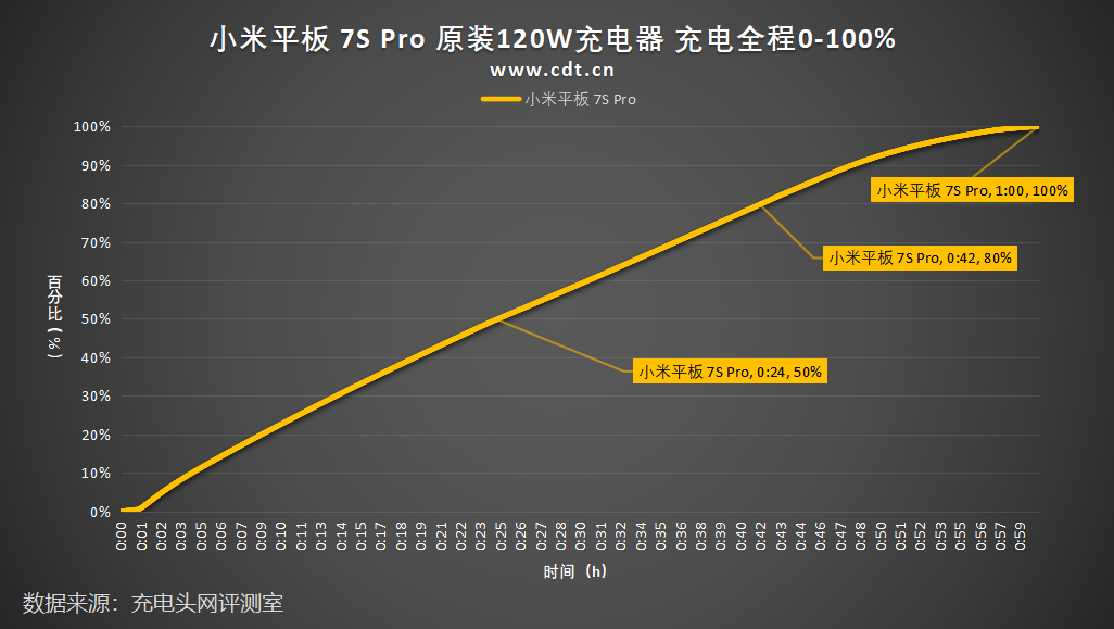

充电全程测试
为保证充电速度,关闭相关电池优化,待电量消耗殆尽后,将小米平板 7S Pro与原装120W充电器放入25℃的恒温箱中,接通电源,并记录数据。
接通电源后,握手15V电压档位,前2分钟充电功率最高达到88W,随后功率逐步下降,保持在63-68W左右充电直到47分钟;第57分钟时,功率下降至18W;并开始涓流充电,充电全程耗时约1小时。
绘制出折线图,可以清楚看出使用原装120W充电器为小米平板 7S Pro充电,24分钟充至50%;42分钟充至80%;从0%开始至完全充满耗时约1小时。

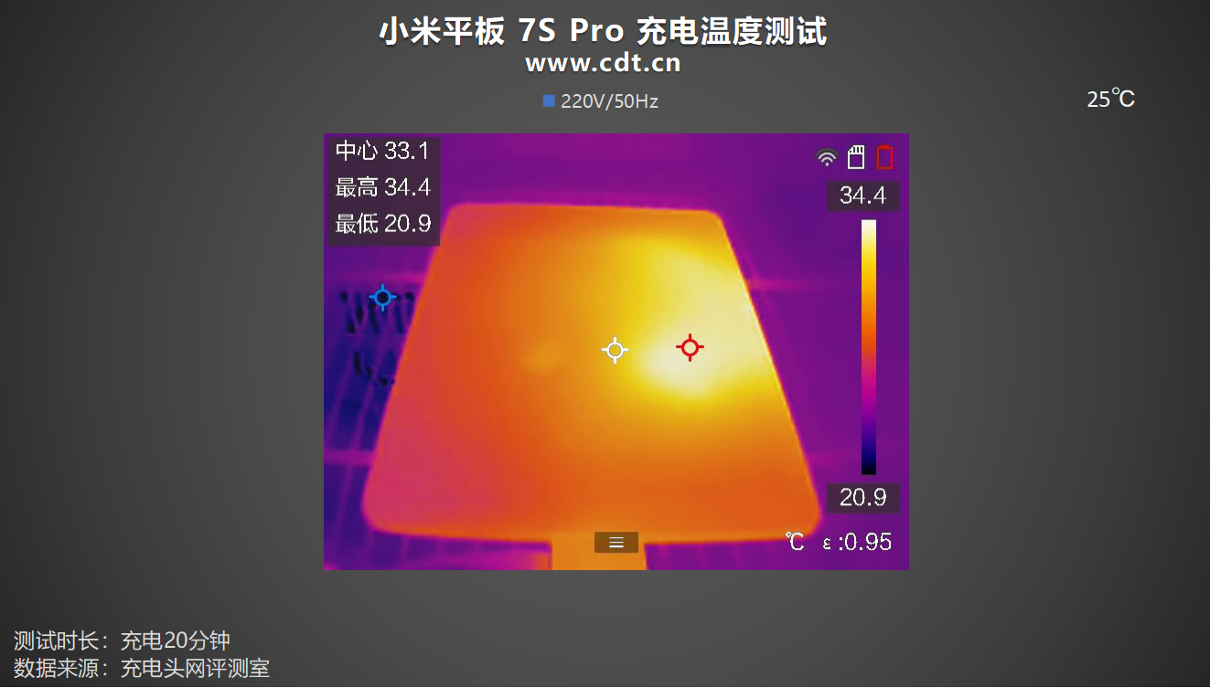

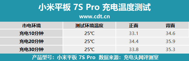

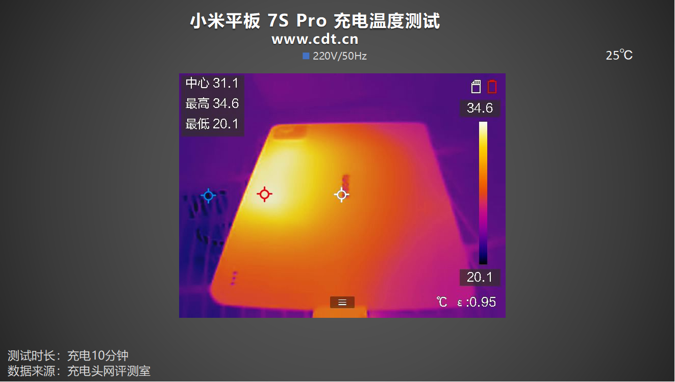

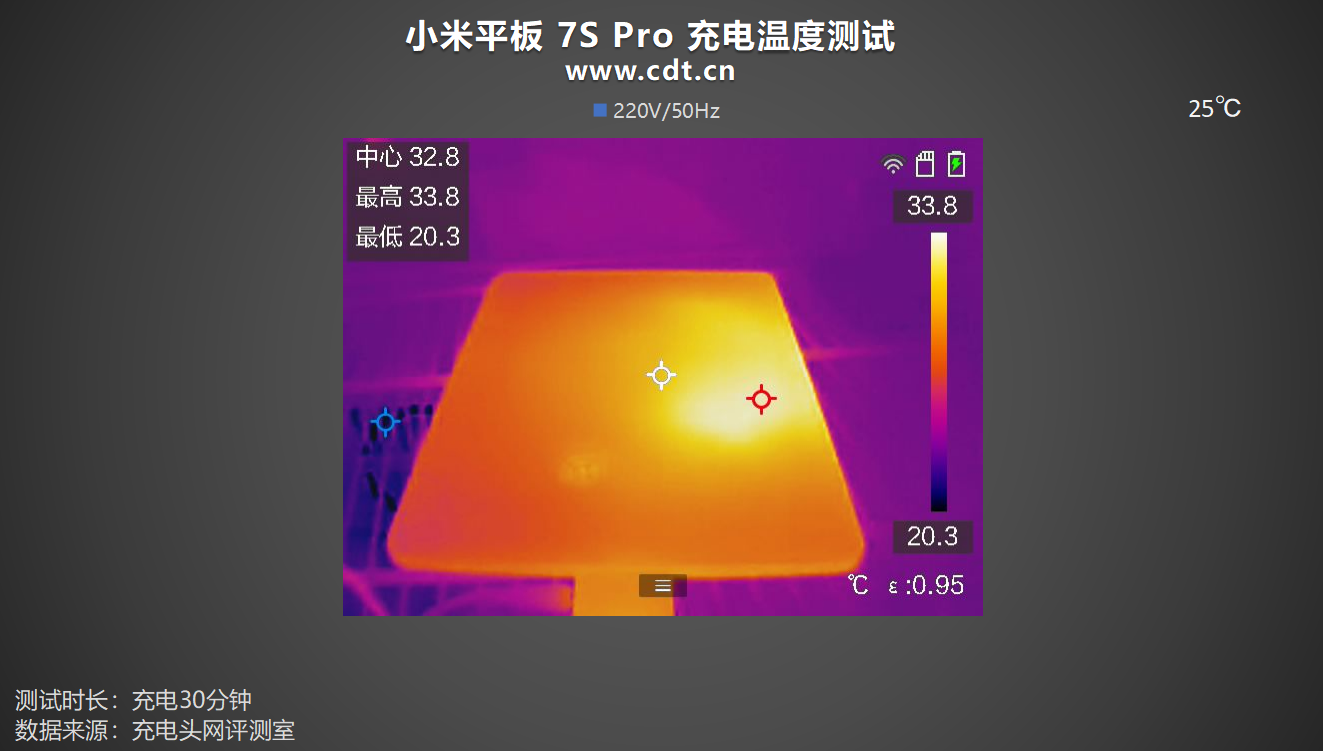

手机充电发热便是我们所需要关注的一个问题,让我们看看小米平板 7S Pro对于充电时温度的调控如何,测试全程在25℃恒温箱中进行,温度拍摄的时间点为:充电10分钟、充电20分钟、充电30分钟。

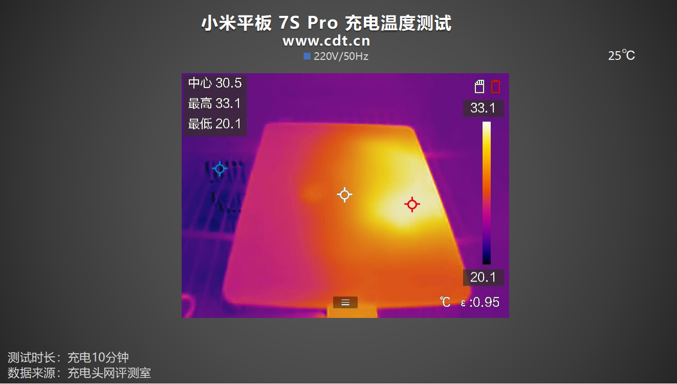

充电10分钟
充电10分钟后,使用热成像仪拍摄手机正面 ,最高温度为33.1℃。
充电10分钟后,使用热成像仪拍摄手机背面 ,最高温度为34.6℃。

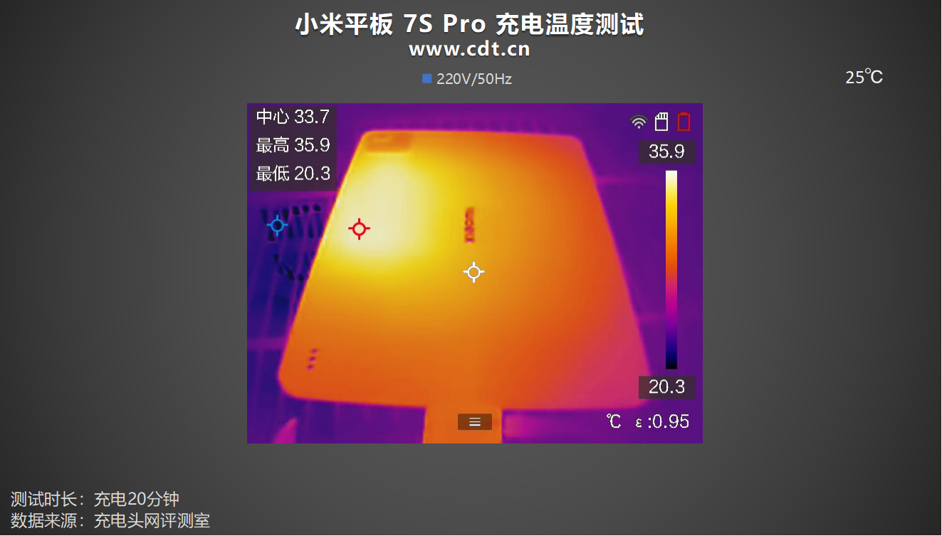

充电20分钟
充电20分钟后,使用热成像仪拍摄手机正面 ,最高温度为34.4℃。
充电20分钟后,使用热成像仪拍摄手机背面 ,最高温度为35.9℃。

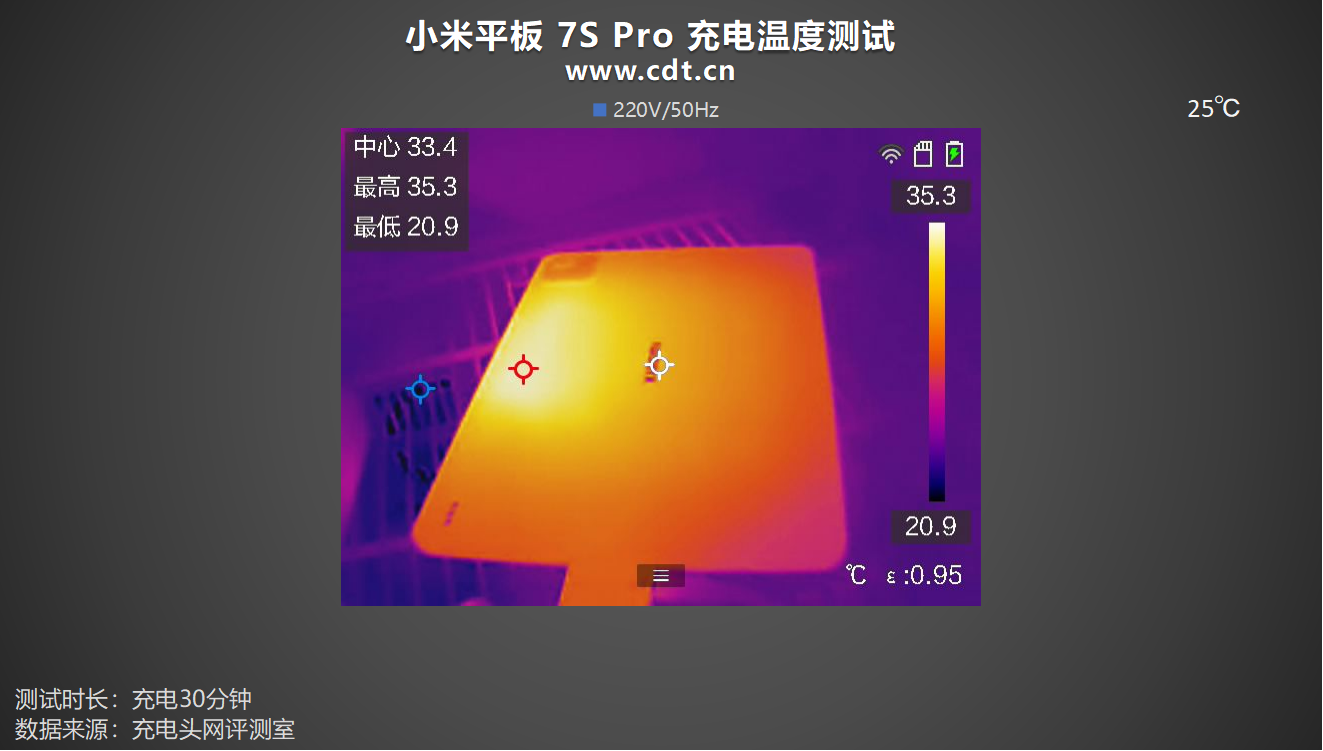

充电30分钟
充电30分钟后,使用热成像仪拍摄手机正面 ,最高温度为33.8℃。
充电30分钟后,使用热成像仪拍摄手机背面 ,最高温度为35.3℃。

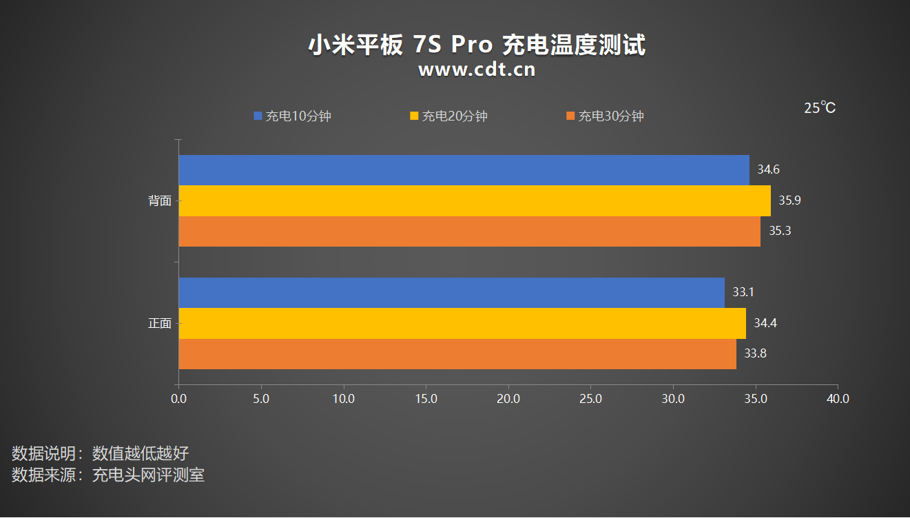

将温度数据汇总,可以看出充电过程中手机整体的温度在33.1-35.9℃之间。
绘制出柱状图可以看出,半小时充电最高温度为35.9℃,第二十分钟时温度达到最高,第三十分钟时整机温度开始出现下降,结合充电曲线,充电47分钟内都保持在一个高功率快充,功率维持在63-68W,对于10610mAh+120W的充电组合来说,快充时温度能稳定在36℃以内表现相当优异。
