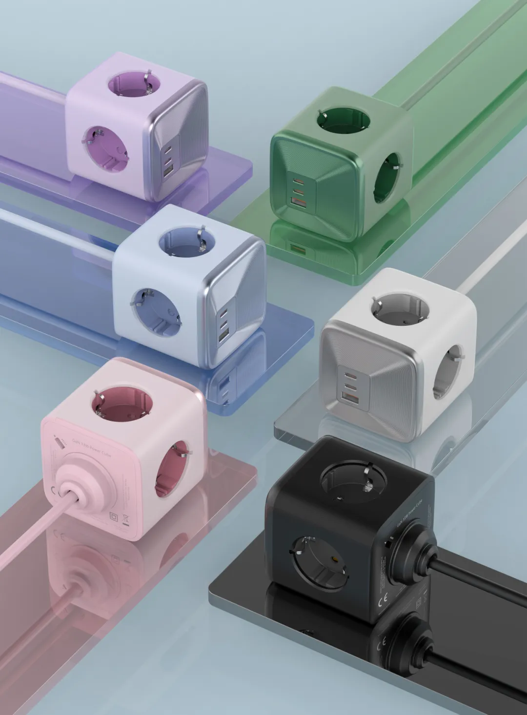

翔润不止于制造排插,更致力于创新其存在形式,切实解决用户日常困扰。针对传统长条形排插占地大、插头相互干扰的顽疾,翔润开创性地引入“正方体魔方结构”,充分利用六个面,让插孔均匀分布,彻底解决插头“打架”问题。体积大幅缩小,收纳更便捷,完美契合现代人对空间整洁和便携性的双重需求,赋予排插全新的形态美学与实用价值。

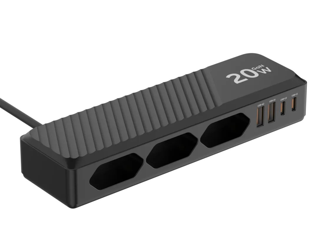

在我们的产品上面,大家都可以看到预留了一个小孔,它其实就是过载保护器,国内插座大家可以发现是没有的,都把这些为了成本去简化掉。同时我们的产品运用正方体的六个面,让插孔均匀的分布在不同的面上,解决了插头打架、体积庞大的问题,让客户更便于携带,也便于在生活中的收纳整洁。

段康:设计最初的时候,刚好遇到了我们穿戴设备、手持设备的一些充电需求,我们之前的工厂是在温州,我们的堆结构,在华东是比较厉害的 ,但是充电的部分可能华东就很落后,人才不愿意去到华东,所以我们就在东莞又创办了东莞分公司,由东莞分公司来解决我们电子部分的设计和研发,东莞当然也有最前沿的电商客户和现在国内崛起的、有国内出海的品牌商,更好开展销售和电子研发。所以我们现在把普通的排插,之前排插定义的是五金渠道,我们把它变成了既可以在五金渠道来零售批发,也可以在3C数码配件赛道来卖的产品,我们做了多元化的外观、多元素的颜色,让产品年轻化,更适合年轻的消费者,有了时尚的感觉。

段康:首先充电的需求日益剧增,我们最传统的排插,它并没有USB,到后面我们排插融合了USB充电,再到今天把快充加入到排插中。以前买手机或者买电脑都会赠送不同的适配器,那现在变成所谓的充电头,从20瓦到到几百瓦。其实家里的排插,它也是从最初的没有充电功能,变成现在带上普通5V1A、5V2A,到现在的20W、30W,排插也在更新,就是融合了快充技术,再发展的话,那我们现在也有很多厂商已经在做墙壁插座,也融合了快充。这块国内快充做的也不是特别多,最初USB现在还有很多人都在做,因为空间的问题,融入PD快充,可能这个墙壁插座现在就存在技术上的难题。所以我们在接下来也会进军墙壁开关,墙壁插座的PD快充,融合我们的AC和现在的DC充电,现在外出住的酒店,大家其实能感受到墙壁插座从没有USB充电到有USB充电,再到融合PD快充。以前我们住酒店可以放一个扫码充电的,高端一点的给你放一个充电头带线的,到现在他们新装修的直接就是墙壁开关了,你只需要带一条线。当然我们去年、前年有这种抽拉线的,那可能后来会直接把线融合在我们的墙壁开关里面,那这个其实需要解决的问题,就是空间的问题和成本的问题,以及温升、安规的问题。
