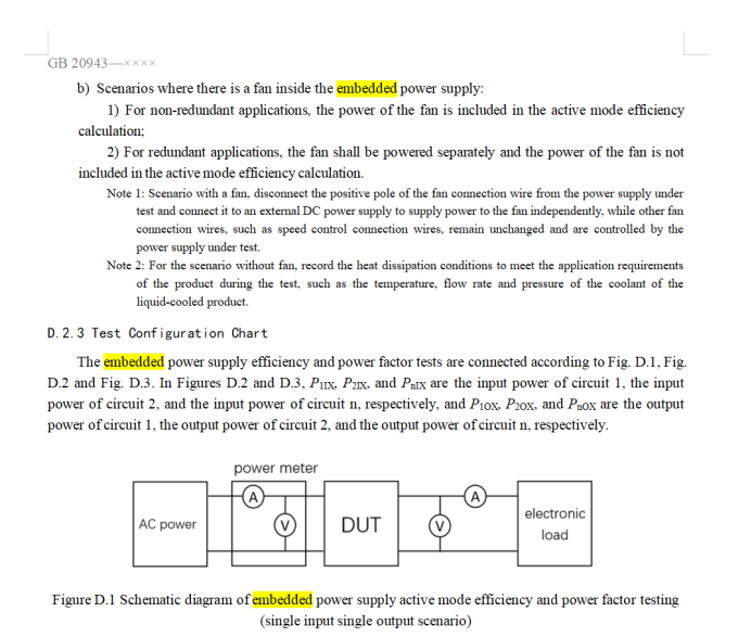

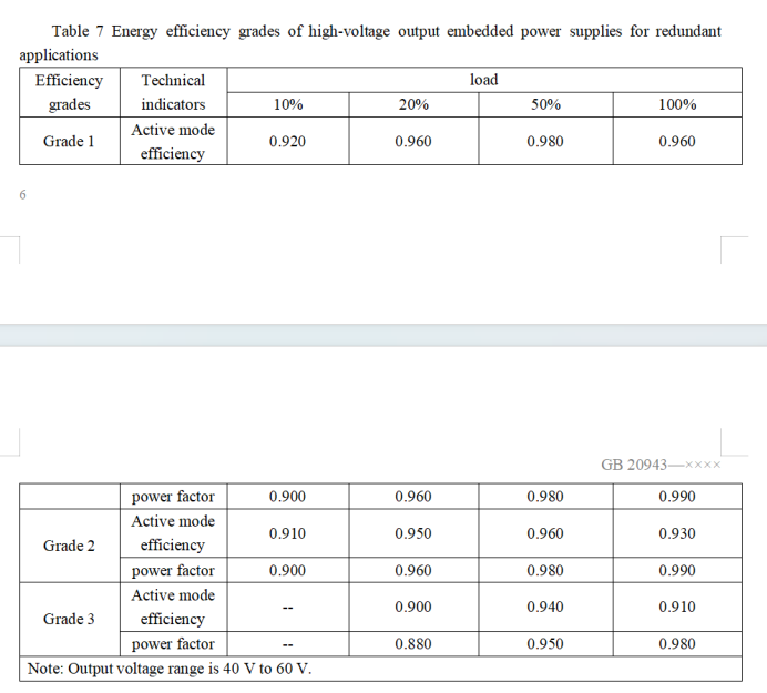

由于外部电源属于全球产品,修订后的标准仍将对该产品进出口产生十分重要影响,制定外文版十分必要。GB 20943-2025电源能效标准,将AI服务器AC-DC电源能效等级分为1、2、3级,其中1级最高,规定了10%、20%、50%、100%负载的转换效率,50%效率要求达到98%,为行业领先指标。
