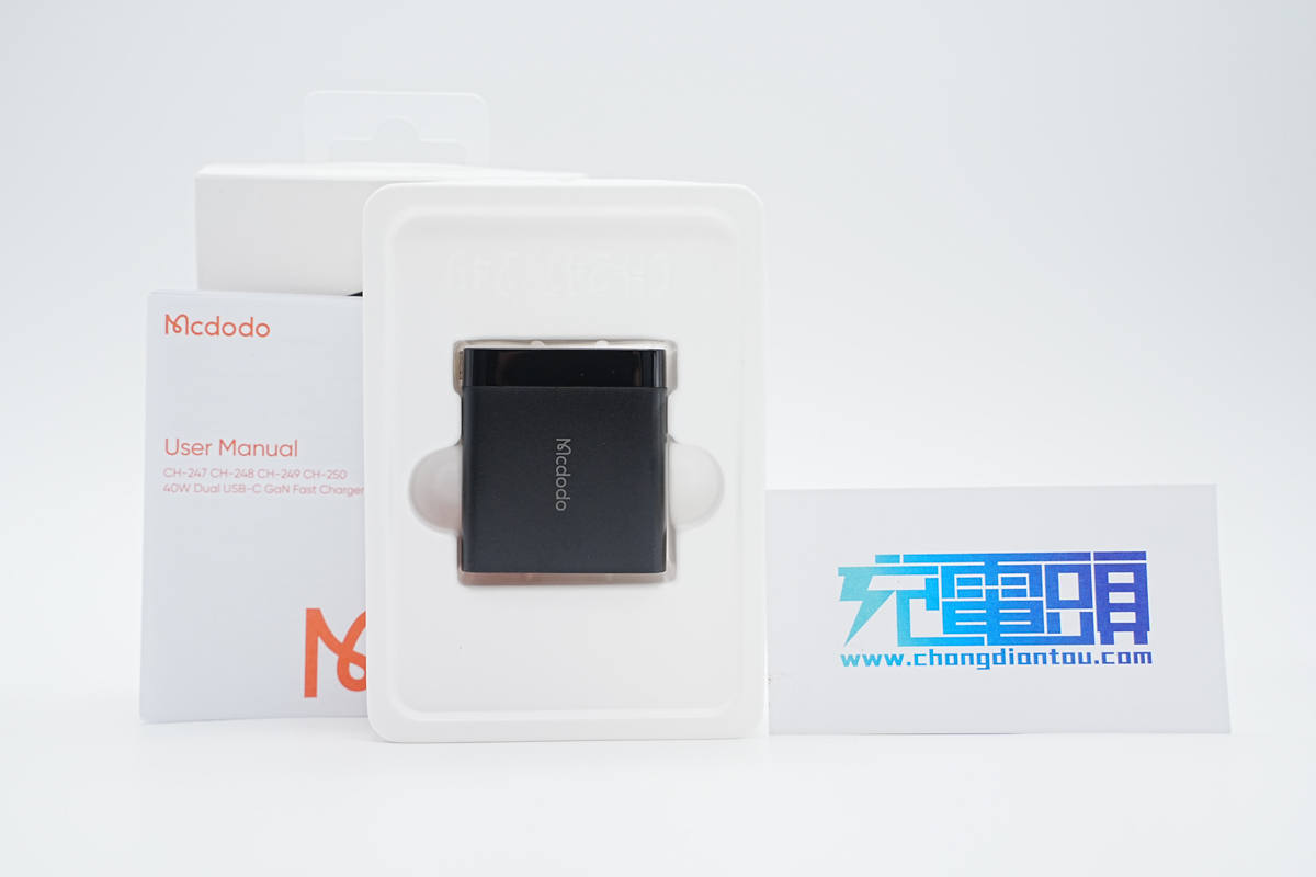

包装盒是经典橙白配色,正面印有Mcdodo品牌、充电器外观图、名称以及40W、powiGaN、智能动态功率输出三大卖点。
背面印有充电器三维重量,输入输出参数,兼容协议以及CCC认证等信息。
包装内含充电器以及使用说明书。

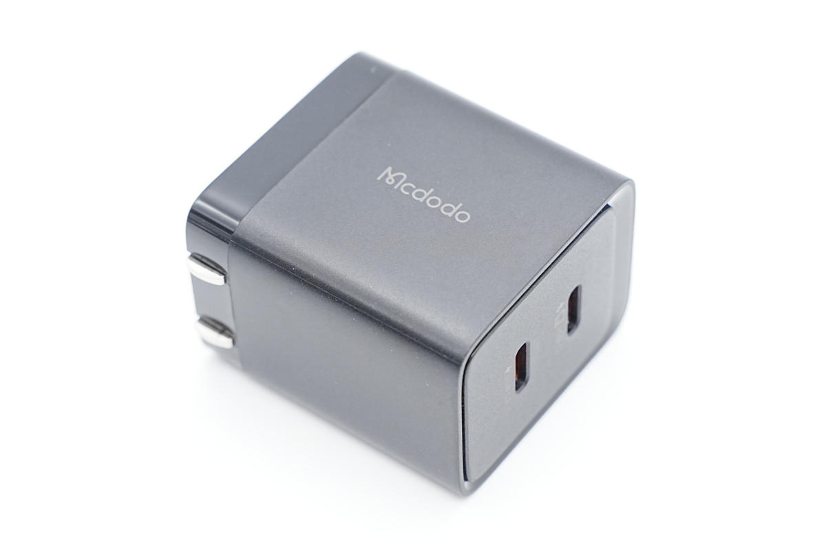

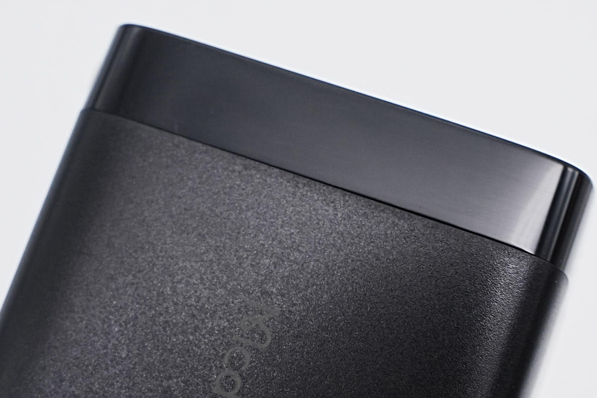

麦多多40W氮化镓充电器整体小巧精致,采用PC阻燃材质塑料外壳,通体黑色很有气质。
腰身磨砂亮面撞色设计,也是十分经典的设计。

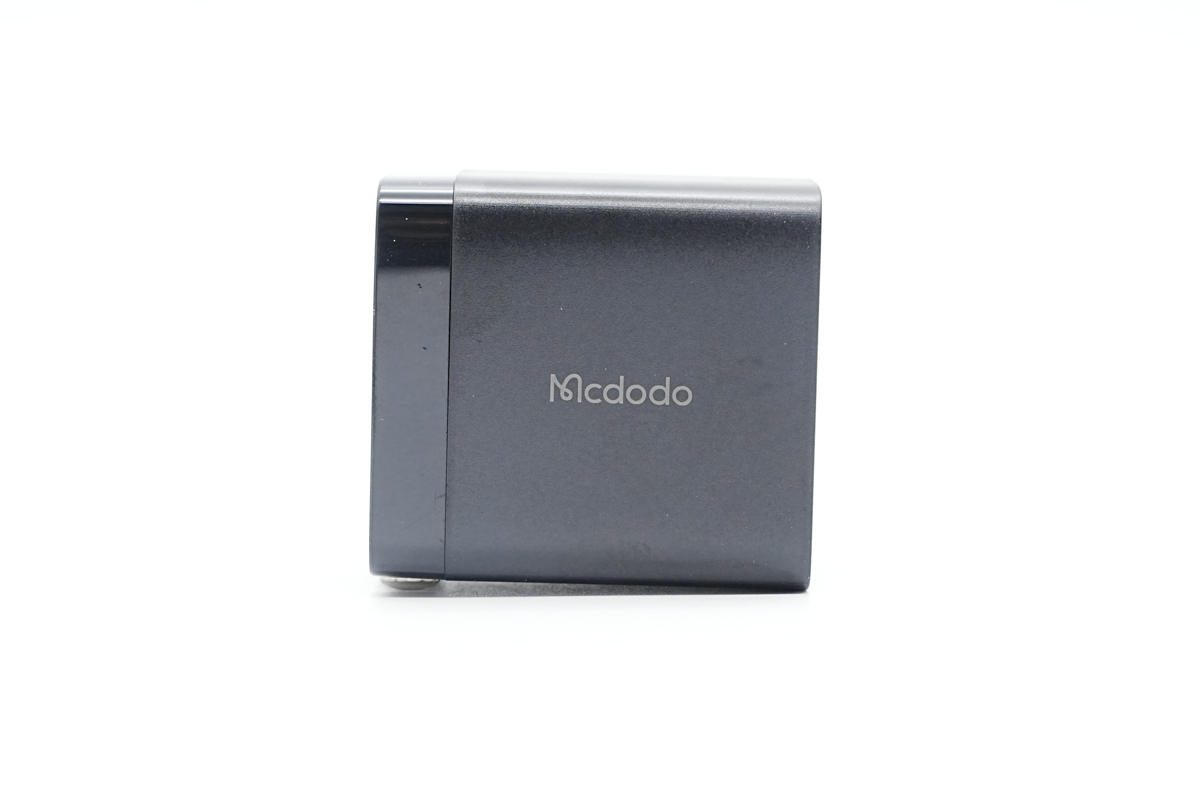

其中一面印有Mcdodo品牌。

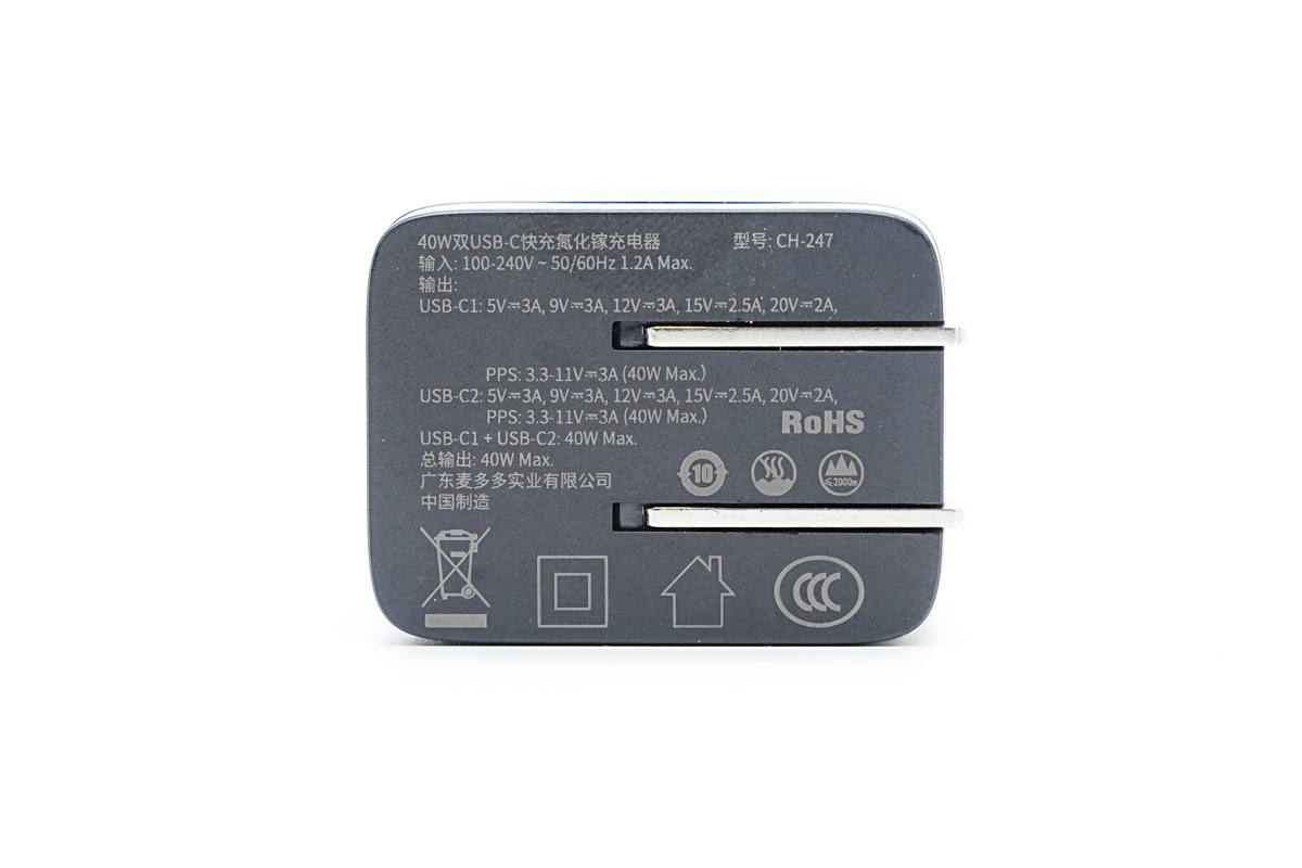

输入端外壳上印有充电器参数
产品名称:40W双USB-C快充氮化镓充电器
型号:CH-247
输入:100-240V~50/60HZ 1.2A
输出:
USB-C1/C2:5V3A、9V3A、12V3A、15V2.5A、20V2A
PPS:3.3-11V3A
USB-C1+USB-C2:40W Max
总输出:40W Max
广东麦多多实业有限公司
充电器已经通过了国家CCC安规认证。

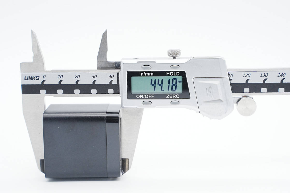

测得充电器机身高度为44.18mm。

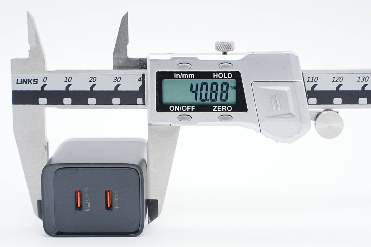

宽度为40.88mm。

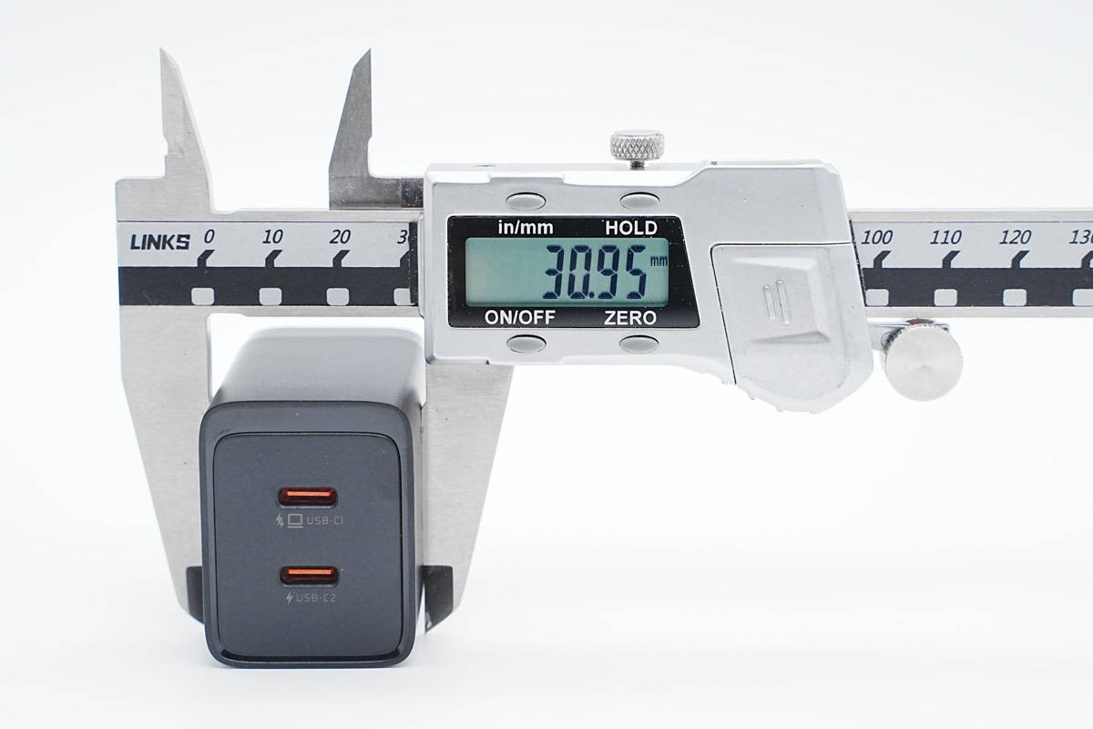

厚度为30.95mm。

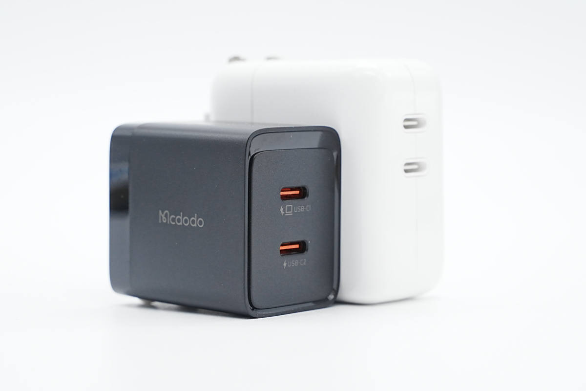

和苹果35W充电器对比,功率更大,体积反倒要更小一些。

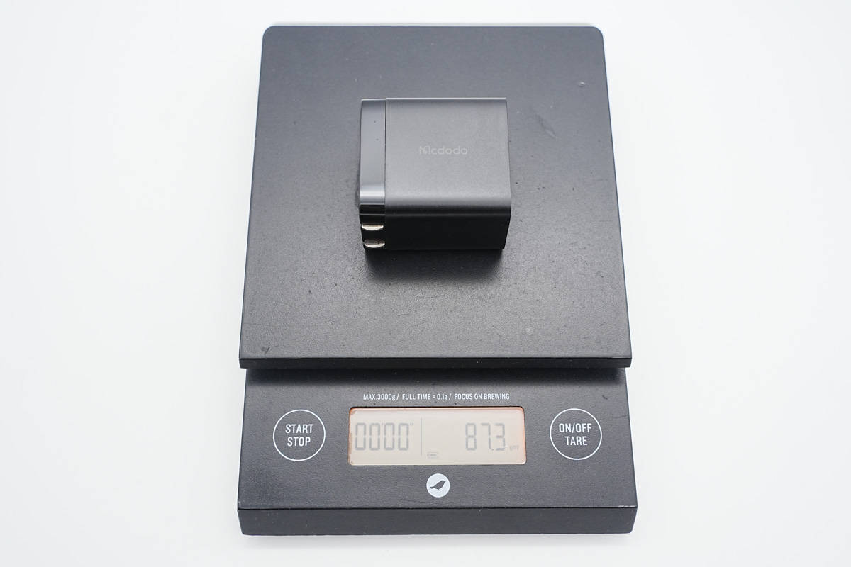

充电器净重约为87g。

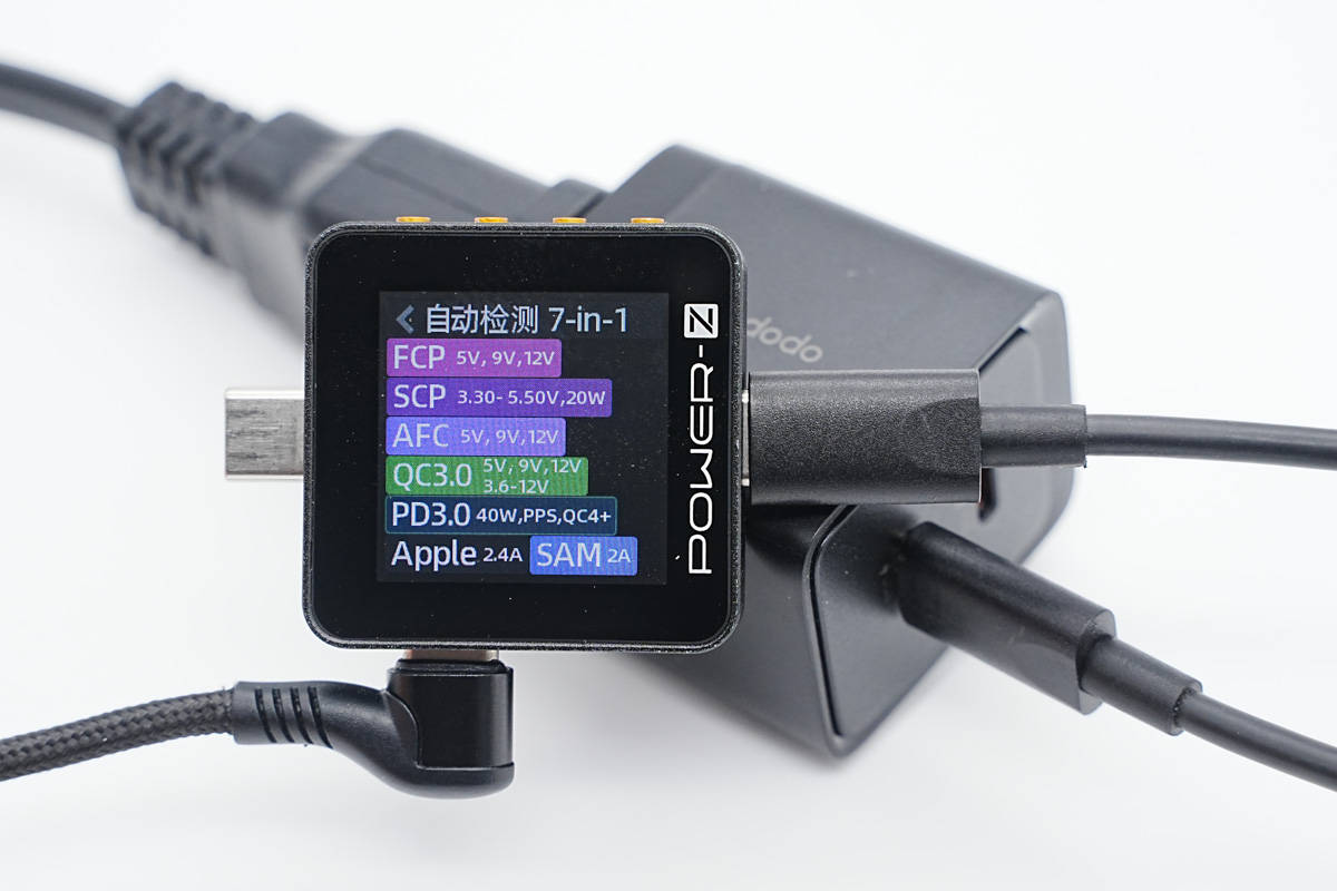

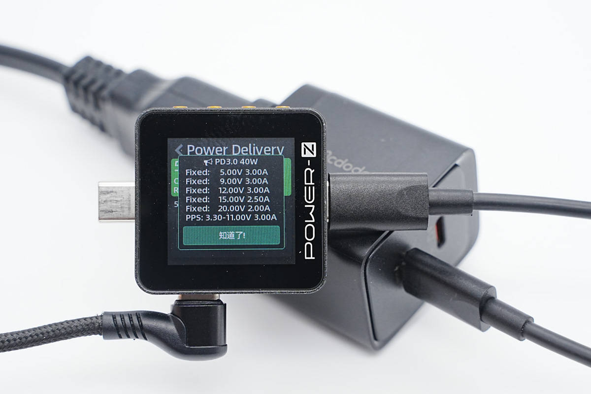

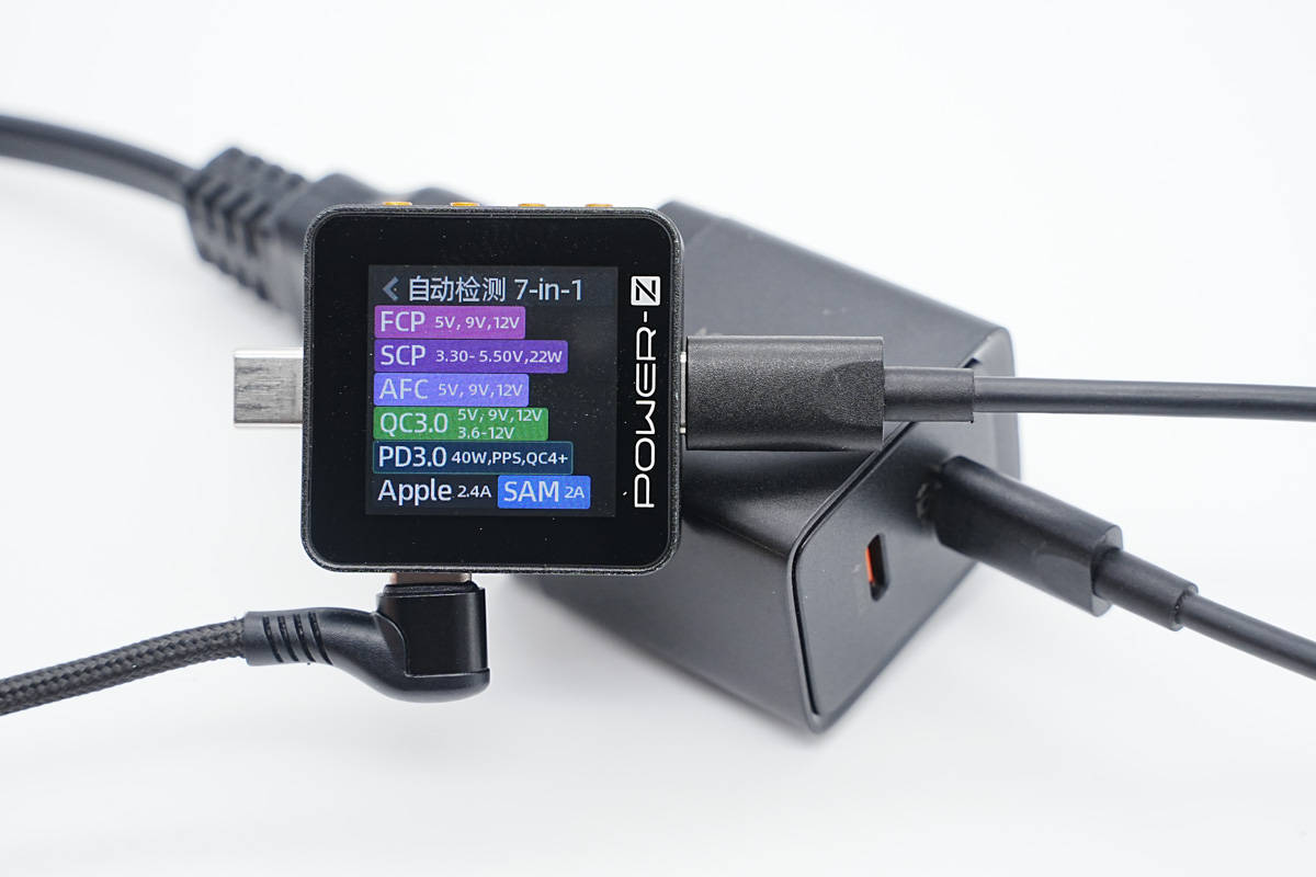

使用ChargerLAB POWER-Z KM002C测得USB-C1口支持FCP、SCP、AFC、QC3.0、PD3.0、PPS、QC4+、Apple2.4A、Samsung 5V2A充电协议。

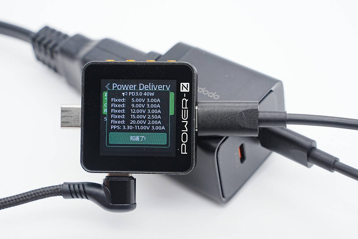

PDO报文显示C1口还具备5V3A、9V3A、12V3A、15V2.5A、20V2A五组固定电压档位,以及3.3-11V3A一组PPS电压档位。
测得C2口兼容协议和C1口的完全一样。
PDO报文也完全相同,两个C口单口输出性能完全相同,支持功率盲插。

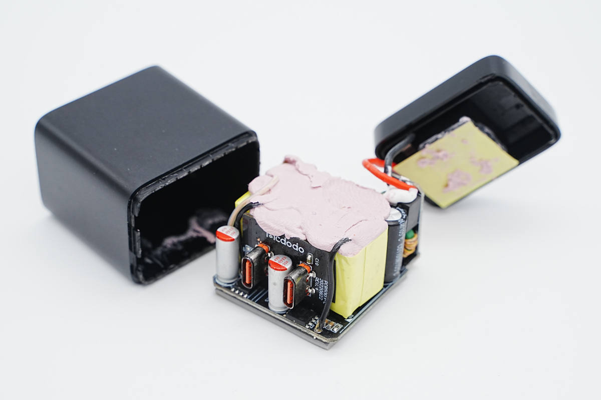

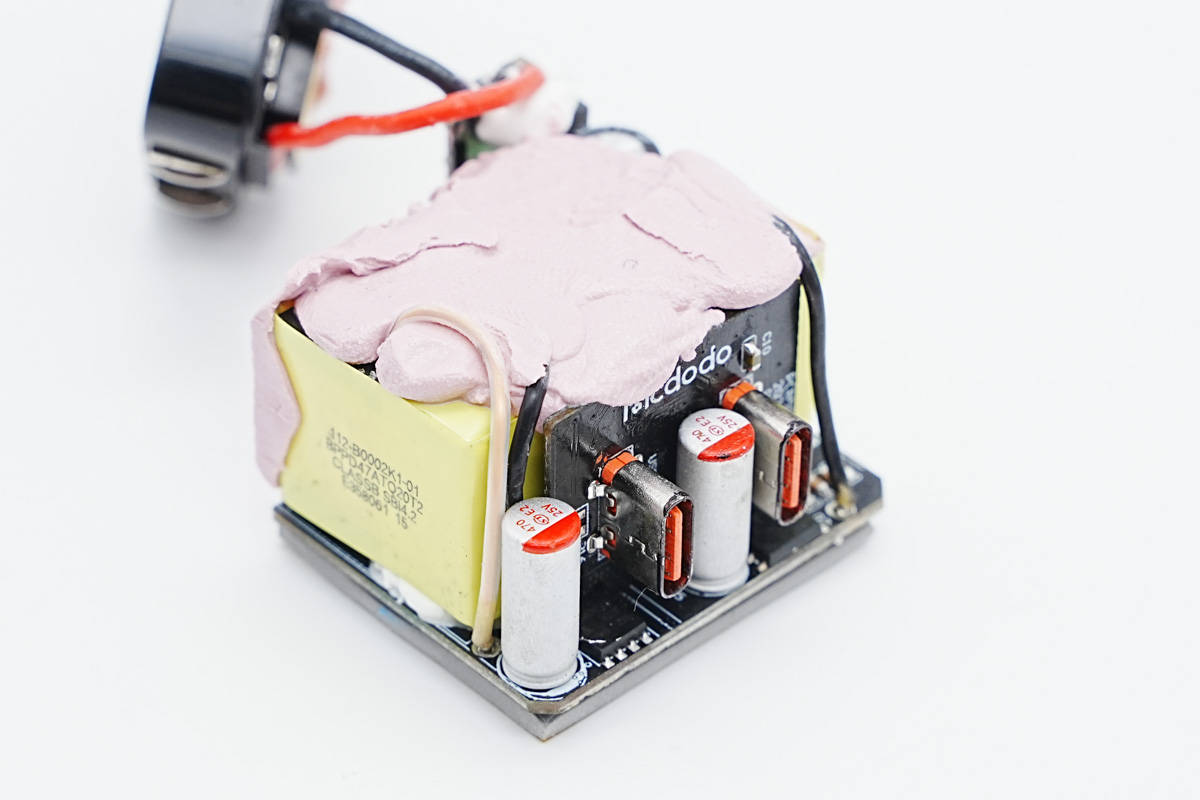

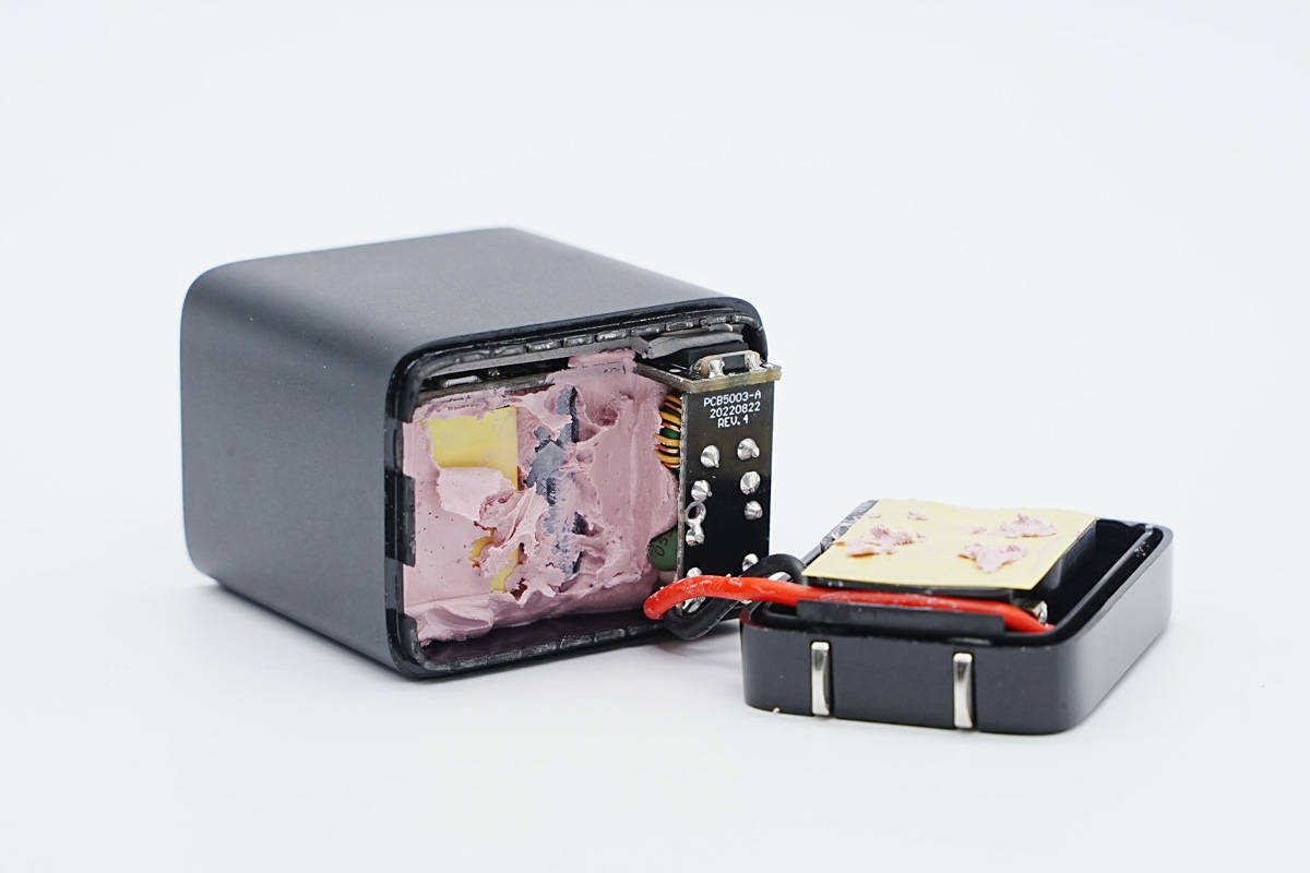

沿插脚侧外壳接缝拆开充电器外壳,交流输入通过导线焊接连接,充电器内部PCBA模块采用粉色导热胶填充。
取出内部PCBA模块,顶部涂有粉色导热胶填充,加强散热效果。
在PCBA模块背面粘贴大面积导热垫,用于均热散热,降低温升。

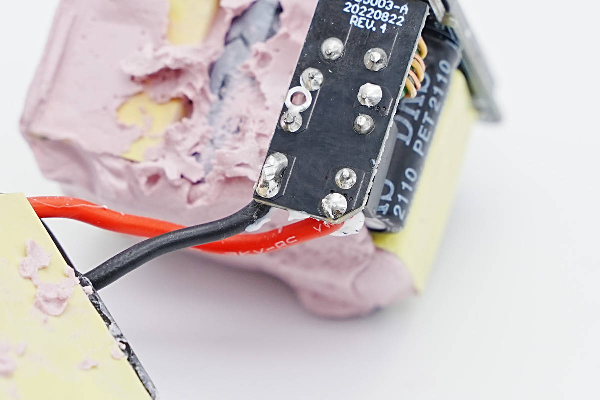

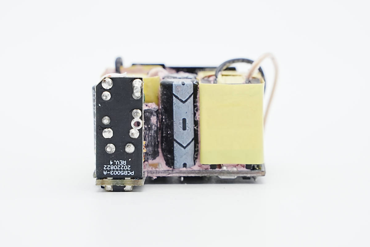

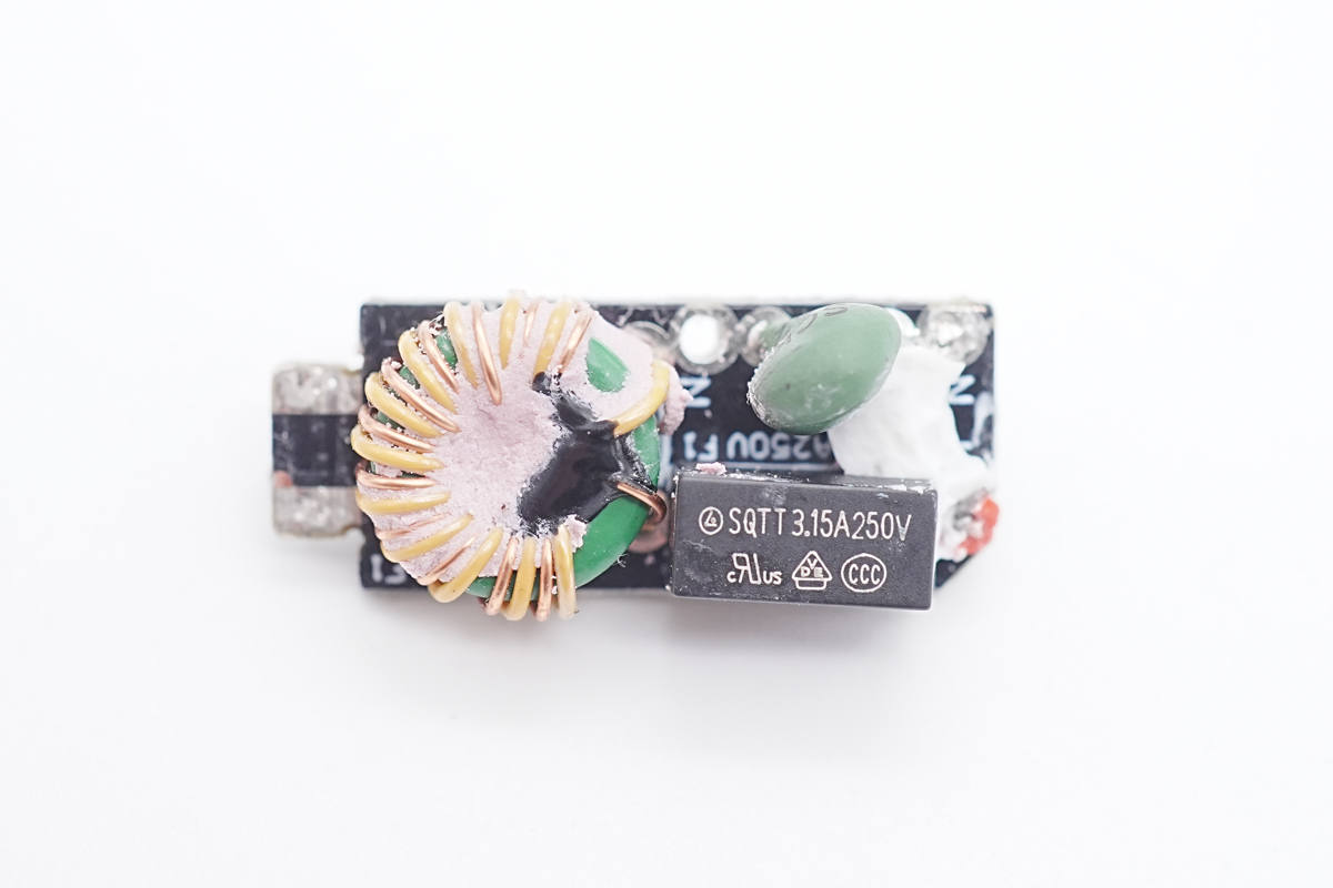

充电器输入端焊接一块小板,焊接保险丝和共模电感,充分利用空间。
输出端焊接一块小板,焊接协议芯片和USB-C母座。

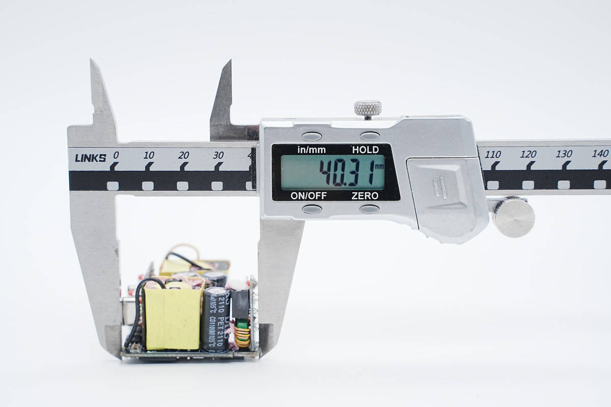

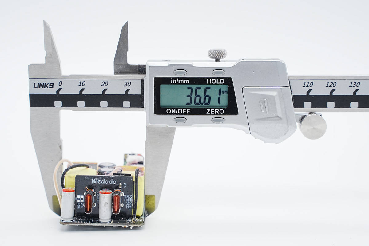

使用游标卡尺测得PCBA模块长度约为40.31mm。
PCBA模块宽度约为36.61mm。

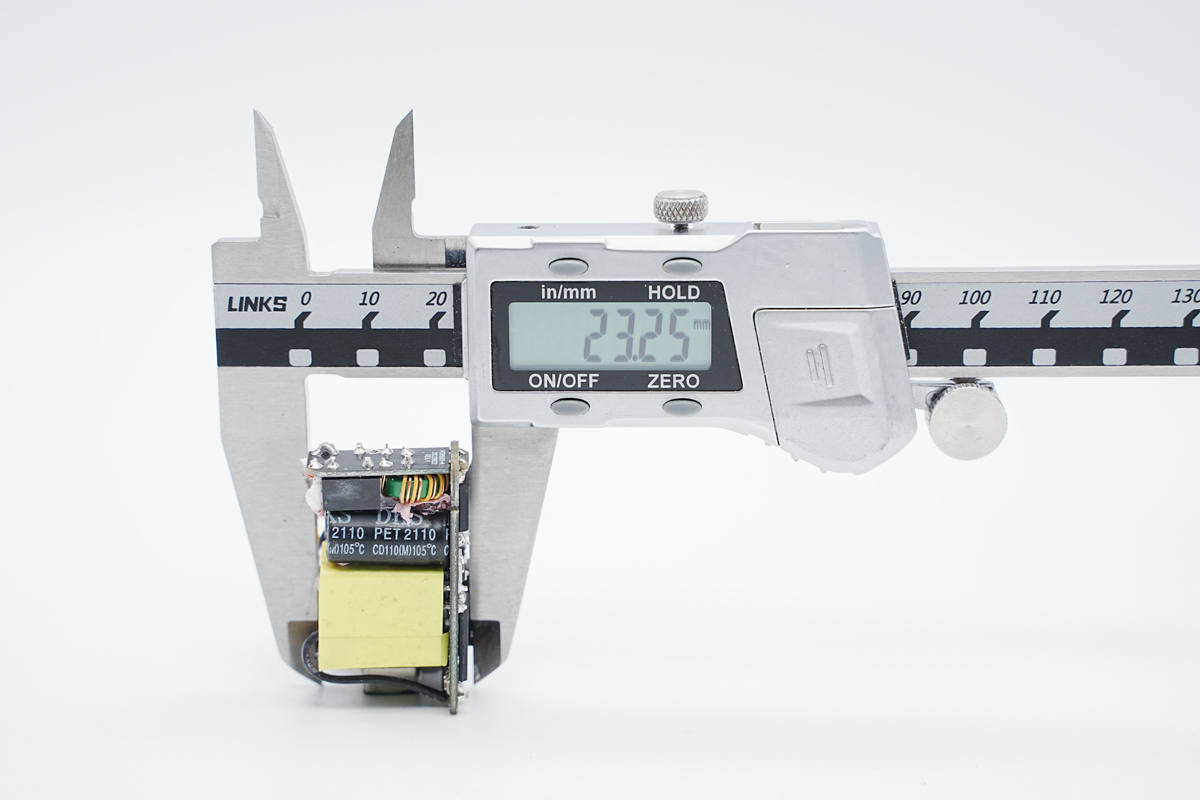

PCBA模块厚度约为23.25mm。

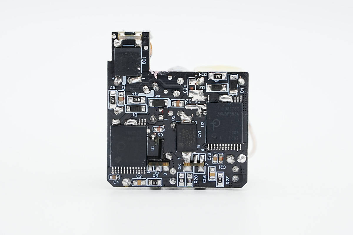

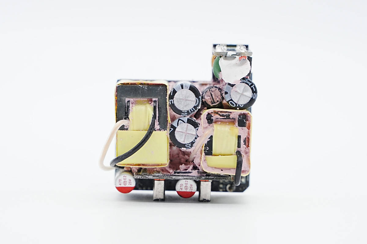

PCBA模块正面一览,充电器布局近似于常见的三段式结构,顶部右上角为高压滤波电容和EMI电路,两侧为一大一小两颗开关变压器,底部单独的小板焊接USB母座,和两颗输出滤波固态电容。
PCBA模块背面左上角焊接整流桥,两颗PI的高集成电源芯片,在两颗电源芯片中间焊接一颗贴片Y电容。元器件紧凑排列,空间利用率极高。
通过对充电器PCBA模块正反面的观察,麦多多这款40W充电器内置两路反激开关电源,宽电压范围输出,输出电压由协议芯片控制,实现双口独立快充输出。当只有一个接口输出时,自动将两路电源输出并联,满足大功率输出需求。下面我们就从输入端开始了解各个元器件的信息。
输入端垂直焊接一块小板,输入导线焊接连接到小板上供电。
小板正面焊接保险丝,NTC热敏电阻和共模电感。

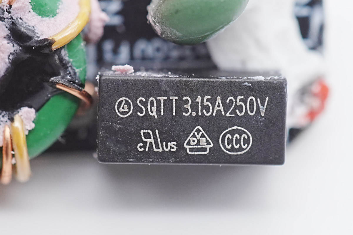

输入端延时保险丝规格为3.15A 250V。

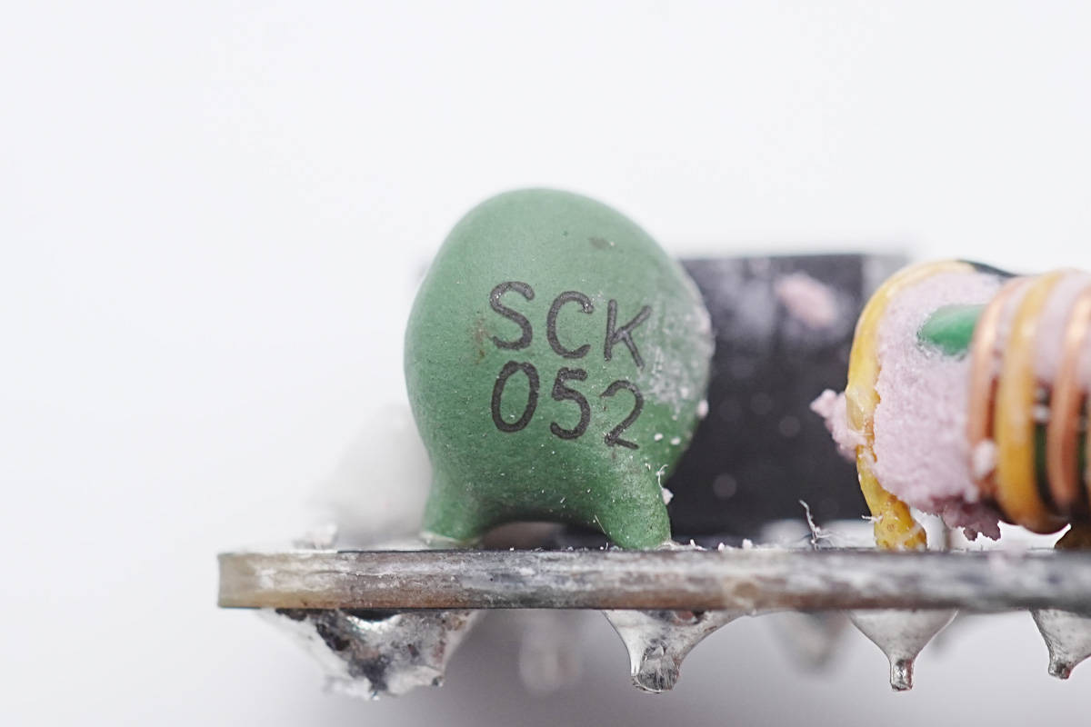

NTC热敏电阻丝印SCK052,用于抑制充电器插电时的浪涌电流。
共模电感采用漆包线和绝缘线绕制。

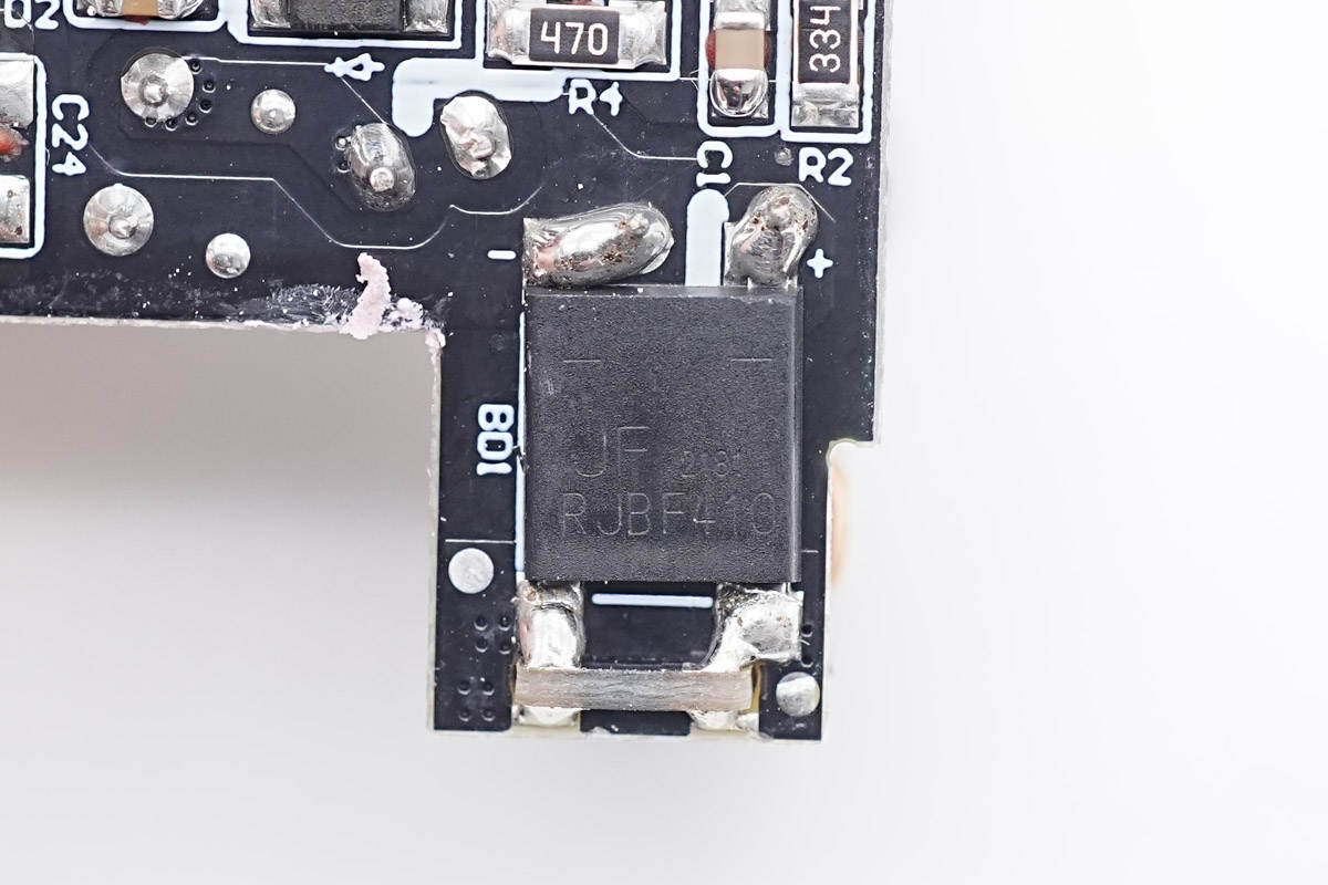

整流桥来自JF吉福,型号RJBF410,是一颗4A 1000V的快速整流桥,用于将交流电整流为脉动直流电。

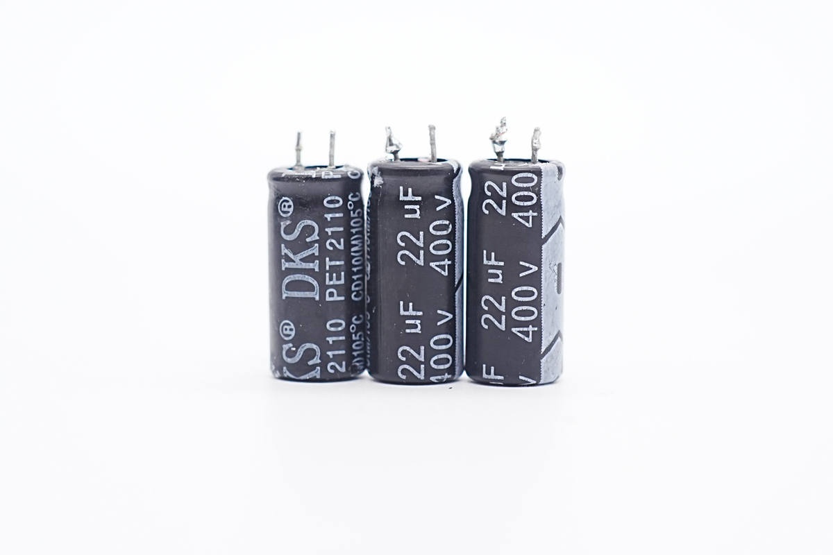

三颗高压滤波电容来自DKS东科盛电子,规格为22μF 400V。

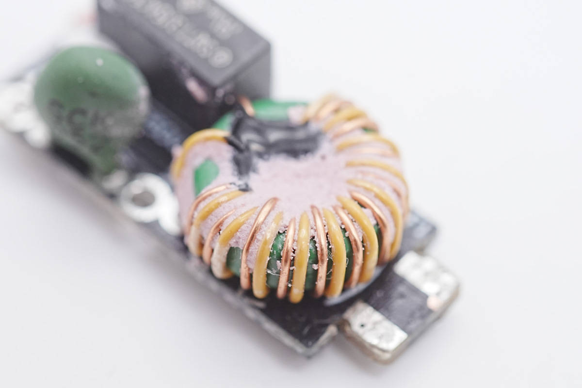

差模电感采用工字磁芯绕制,外包热缩管绝缘。

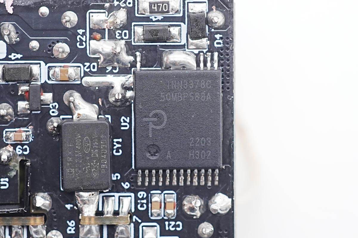

麦多多40W氮化镓充电器主控芯片采用PI INN3378C,采用PowiGaN技术,内置PWM控制器、高压MOS、同步整流控制器等,集成度非常高,并且采用数字总线控制调压。宽电压范围条件下,密闭外壳内可以输出55W功率,降额使用。
PI官方的资料显示,INN3378C属于InnoSwitch3-Pro家族,它采用了PI独家的PowiGaN技术,也就是内置了GaN氮化镓功率器件,相比传统MOSFET可以输出更大功率。

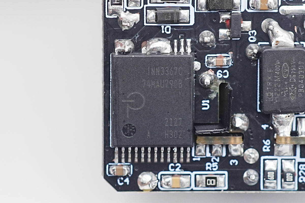

另一颗主控芯片型号为INN3367C,同样为InnoSwitch3-Pro系列,支持适配器中40W宽电压应用,两颗主控芯片配合一大一小变压器组成两路独立的开关电源。

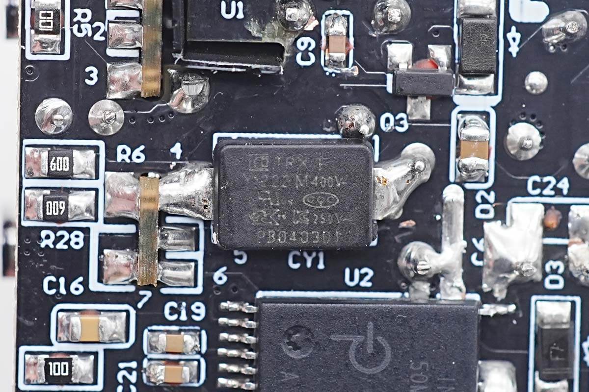

贴片Y电容来自四川特锐祥科技股份有限公司,具有体积小、重量轻等特色,非常适合应用于氮化镓快充这类高密度电源产品中。料号为TMY1222M。
充电头网了解到,特锐祥贴片Y电容除了被倍思高通QC5认证100W氮化镓快充麦多多100W氮化镓OPPO 65W超级闪充氮化镓充电器联想90W氮化镓快充努比亚65W氮化镓充电器倍思120W氮化镓+碳化硅PD快充充电器等数十款大功率充电器使用外,也应用于海陆通第一卫贝尔金等品牌20W迷你快充上,性能获得客户一致认可

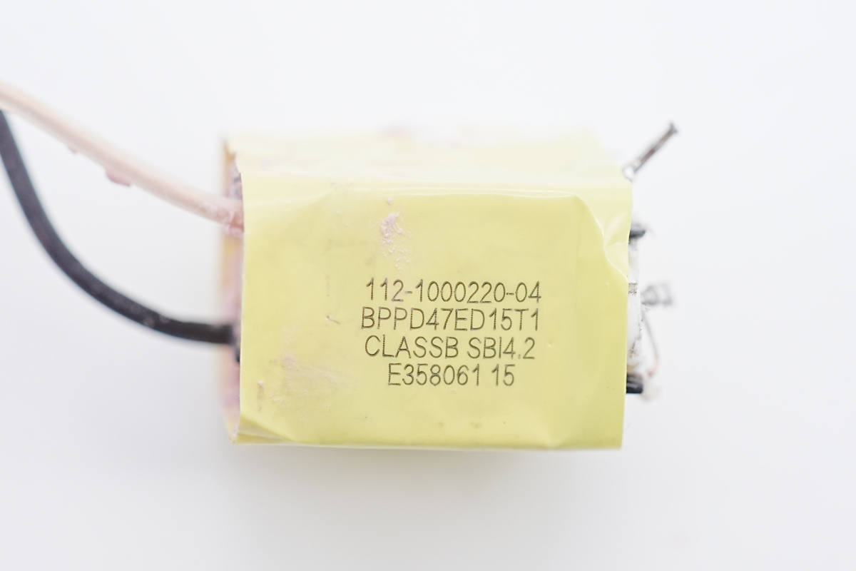

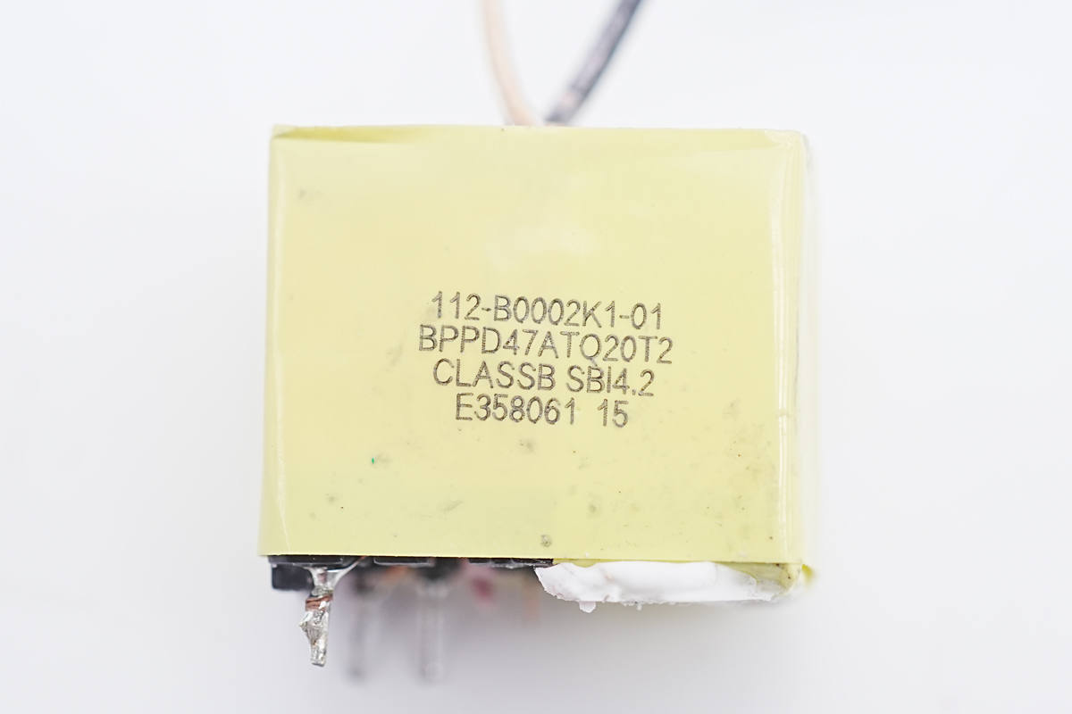

一颗较大的变压器对应INN3378C。
另一颗较小的变压器对应INN3367C。

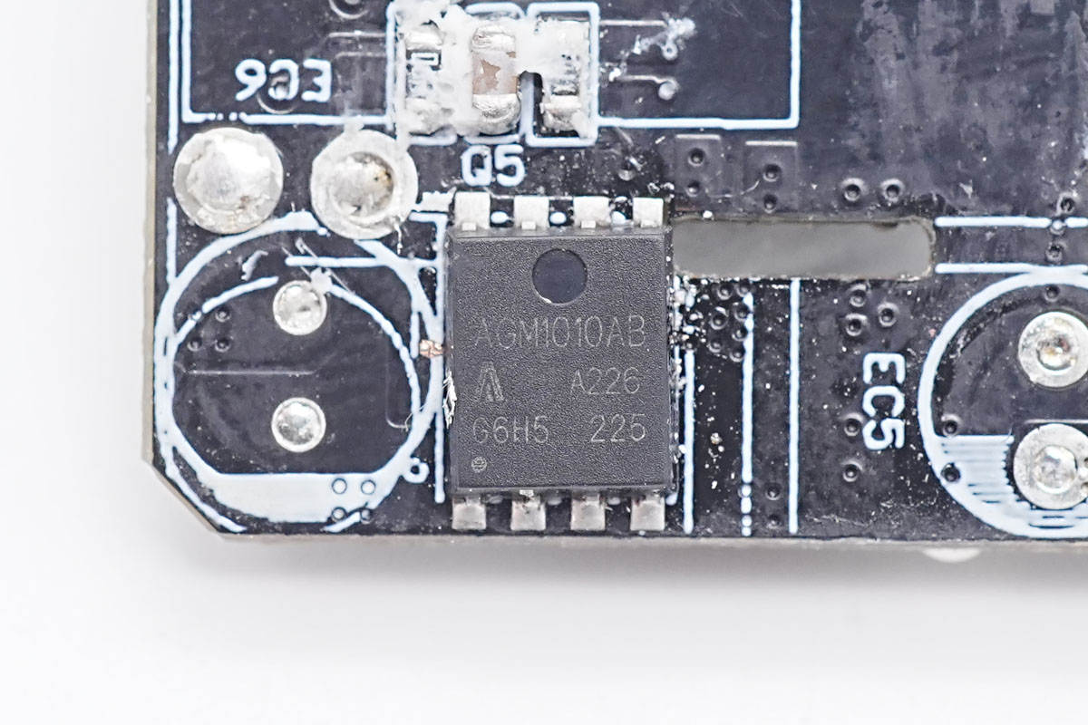

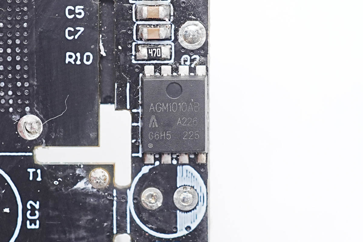

两颗同步整流管来自AGMSEMI芯控源,型号为AGM1010AB,是一颗耐压100V,导阻8.2mΩ 的NMOS管。
另外一路的同步整流管型号相同。

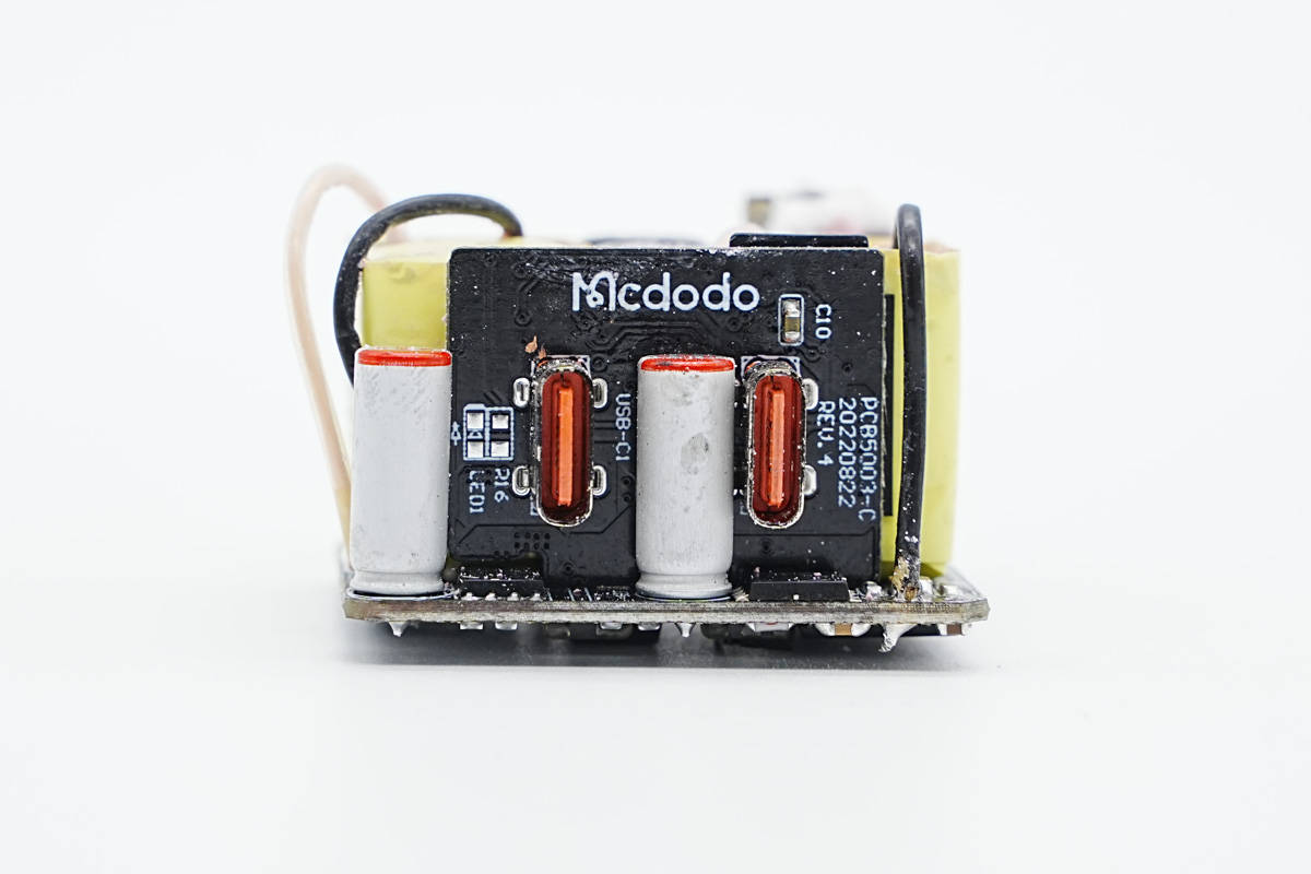

在充电器的输出侧焊接输出小板,小板前面焊接两颗滤波电容。
两颗输出滤波电容来自湖南盛通,规格为470μF 25V,两颗分别对应两路输出滤波。

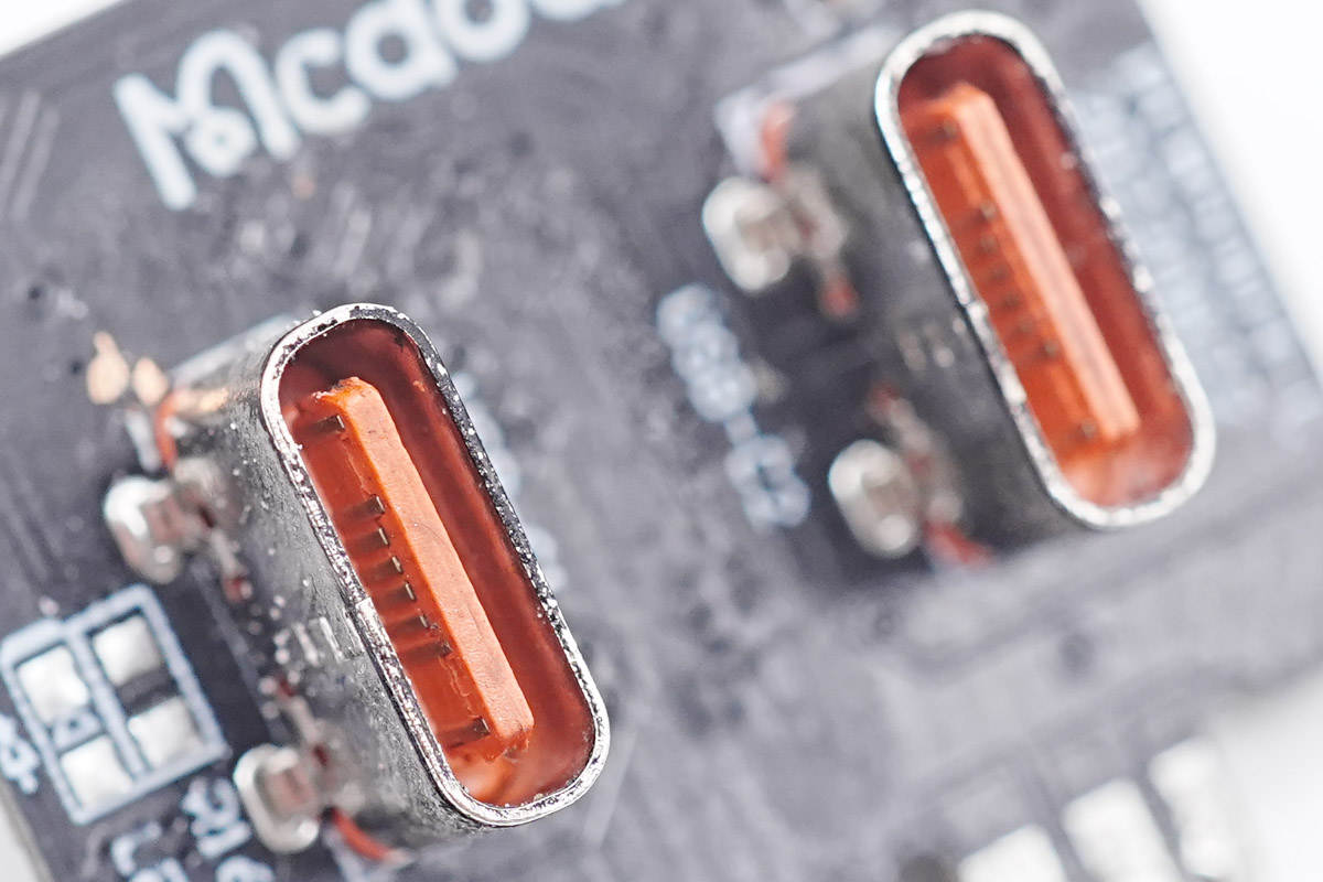

输出小板正面有Mcdodo麦多多品牌logo,并焊接两个USB-C母座。

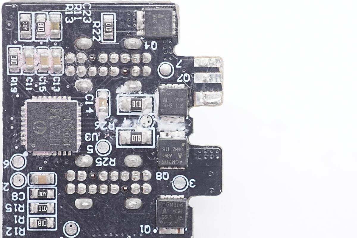

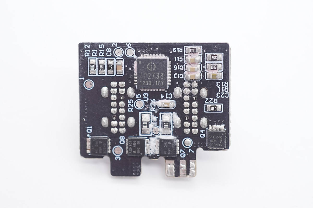

小板背面焊接一颗协议芯片,四颗VBUS开关管和对应的电流取样电阻。

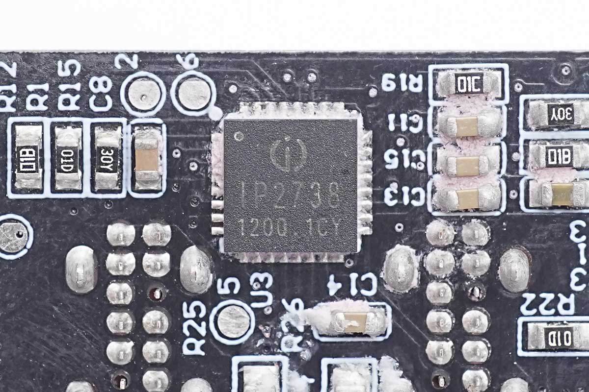

协议芯片采用英集芯IP2738,三个接口输出均由其控制。IP2738是一颗双路协议芯片,支持双口18-140W快充应用,具备独立的反馈控制,具备独立的USB PD控制,相当于两颗IP2736整合到一颗芯片内部,快充规格与IP2736相同。支持USB PD3.1 28V EPR档位,并支持PD3.0/PPS等丰富全面的快充协议,兼容性非常好。
英集芯IP2738内置四路独立的NMOS驱动,可用于多个接口输出控制,控制多个VBUS开关管进行输出端口切换以及两路电源并联控制,并且支持双路独立的过流、过压以及短路保护,确保使用安全。
充电头网了解到,英集芯的其它系列快充芯片已被小米、华为、三星等大品牌的产品使用,性能质量获得客户的高度认可
四颗VBUS开关管均来自芯控源,型号AGM306,为NMOS,耐压30V,导阻为5.8mΩ。其中上下两颗用于单口输出控制,中间两颗用于两路输出并联。
USB-C母座采用橙色胶芯,过孔焊接固定。

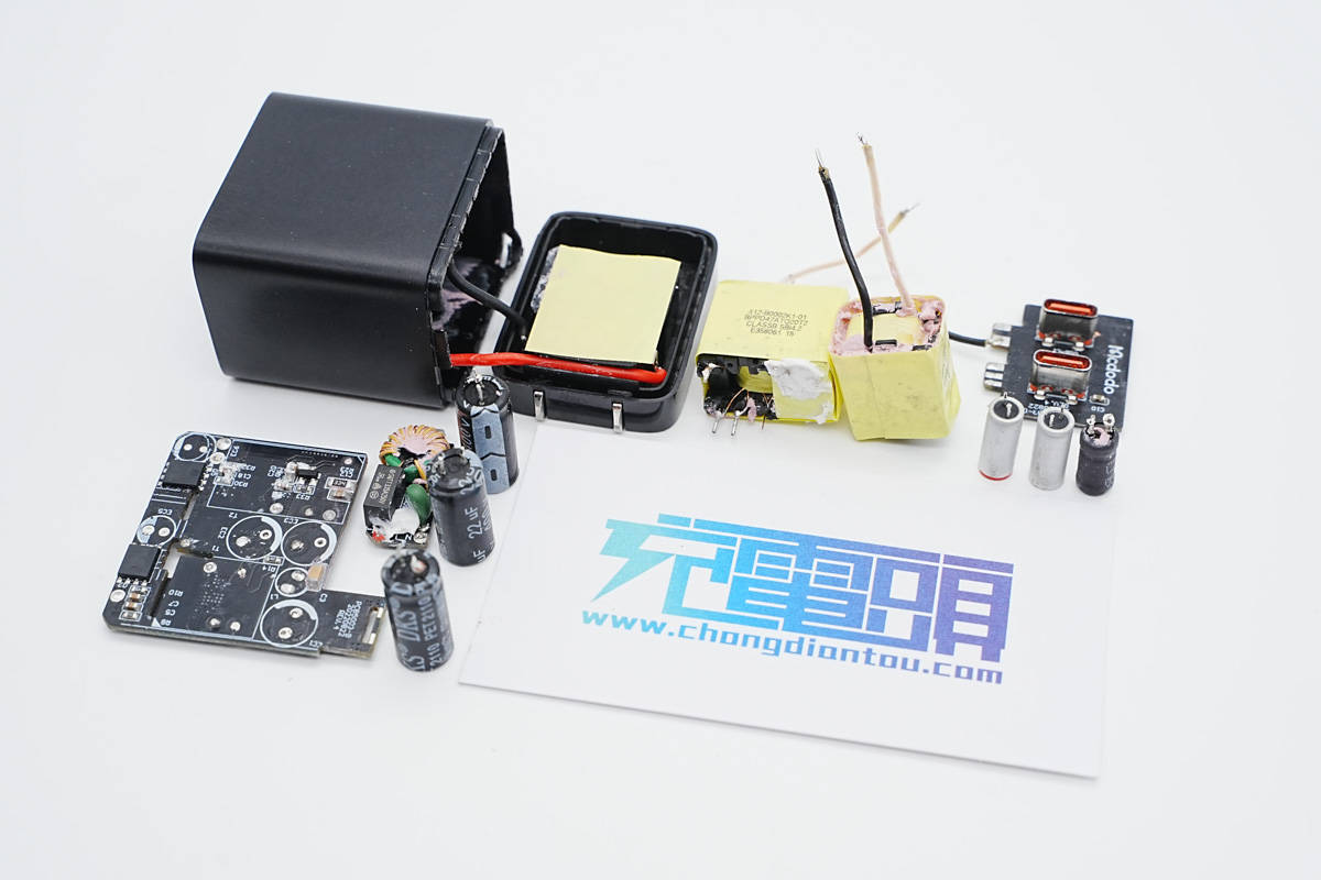

全部拆解一览,来张全家福。
麦多多40W双口氮化镓快充采用折叠插脚,体积十分小巧,便于携带和收纳。充电器采用黑色外壳,简洁大方。两个USB-C口均支持40W输出,并且支持功率盲插,还支持PPS快充,对于手机和笔记本充电,都有非常好的兼容性,满足日常充电需求。
充电头网通过拆解了解到,这款充电器内部采用三块PCB组合焊接,充分利用内部空间。内部采用PI INN3378和INN3367两颗高集成电源芯片搭配两个变压器,组成两路输出的开关电源。输出由英集芯IP2738进行控制,同步整流管和VBUS开关管均来自芯控源。
