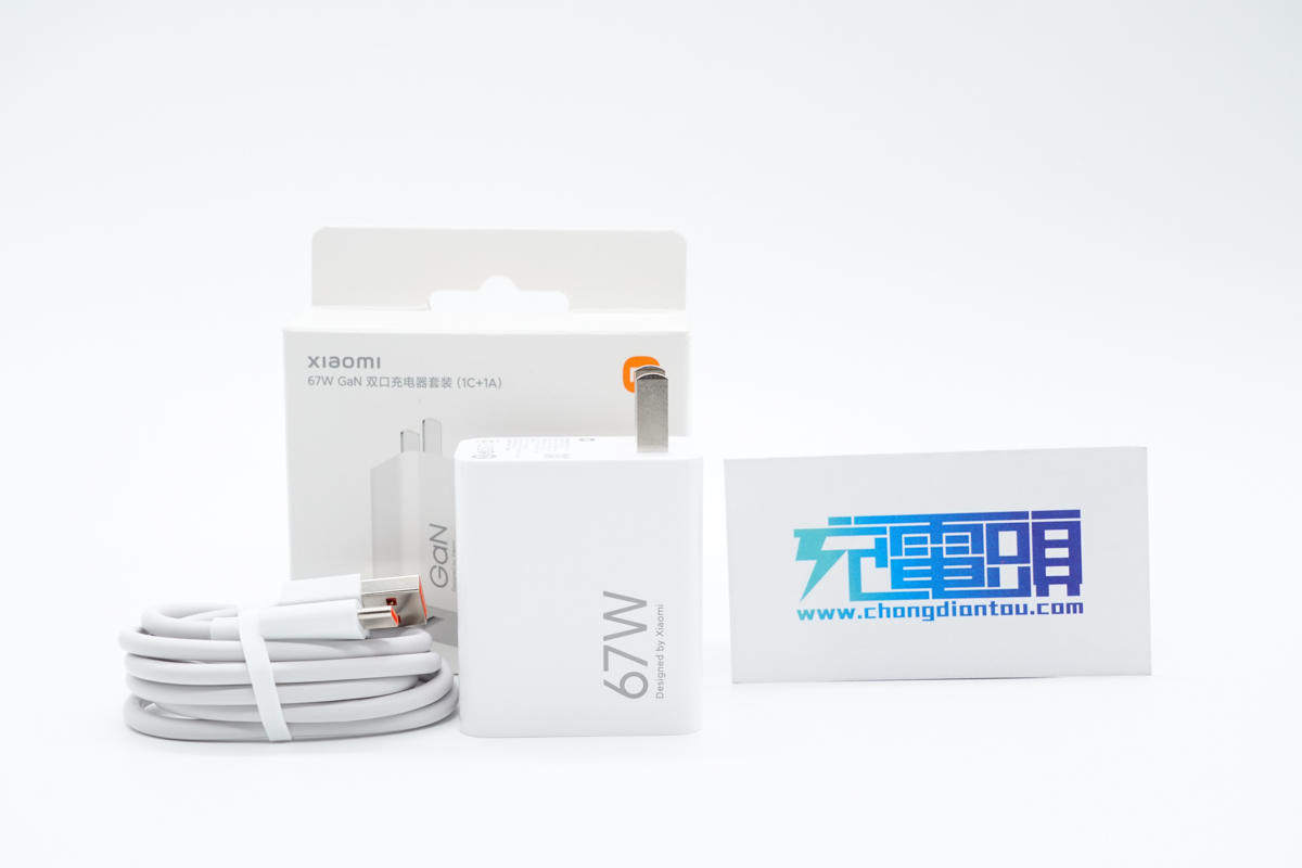

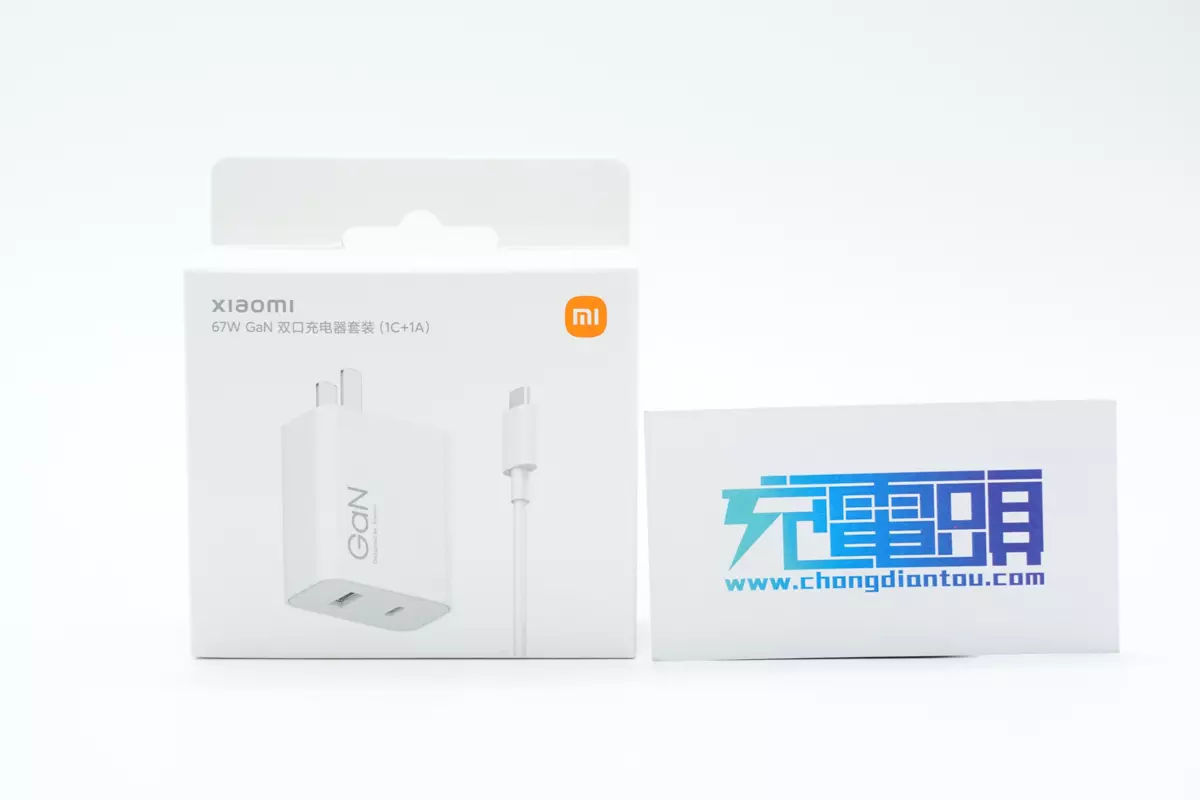

包装盒依旧是纯白简洁设计风格,正面印有小米品牌logo、产品名称:xiaomi 67W双口充电器以及充电器三维外观图,并且可以发现,充电线外观也在其中,表明套装内附赠充电线。

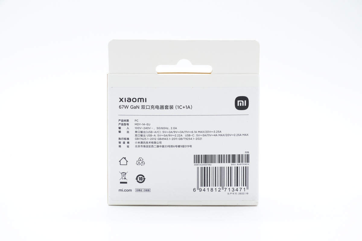

包装盒背面依旧贴有产品的参数信息及产品条形码贴纸,
型号:MDY-14-EU;
输入:100-240V~50/60HZ 2A;
USB-A/C单口输出:5V3A、9V3A、11V6.1A Max、20V3.25A;
双口输出:USB-A:5V3A、9V2.22A;USB-C:5V3A、11V4A Max、20V2.25A Max;
制造商:小米通讯技术有限公司。
取出包装内物品,除充电器外,另附赠A to C充电线、产品说明书及保修卡纸等。

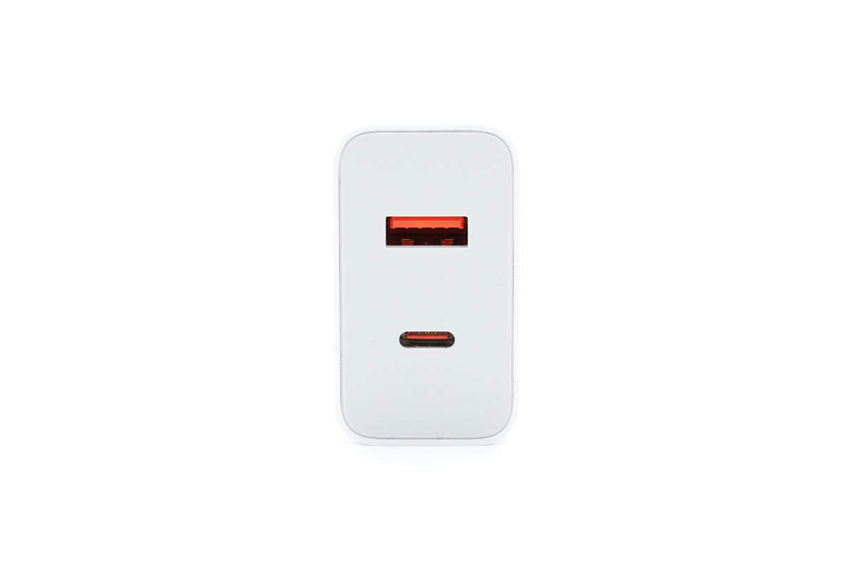

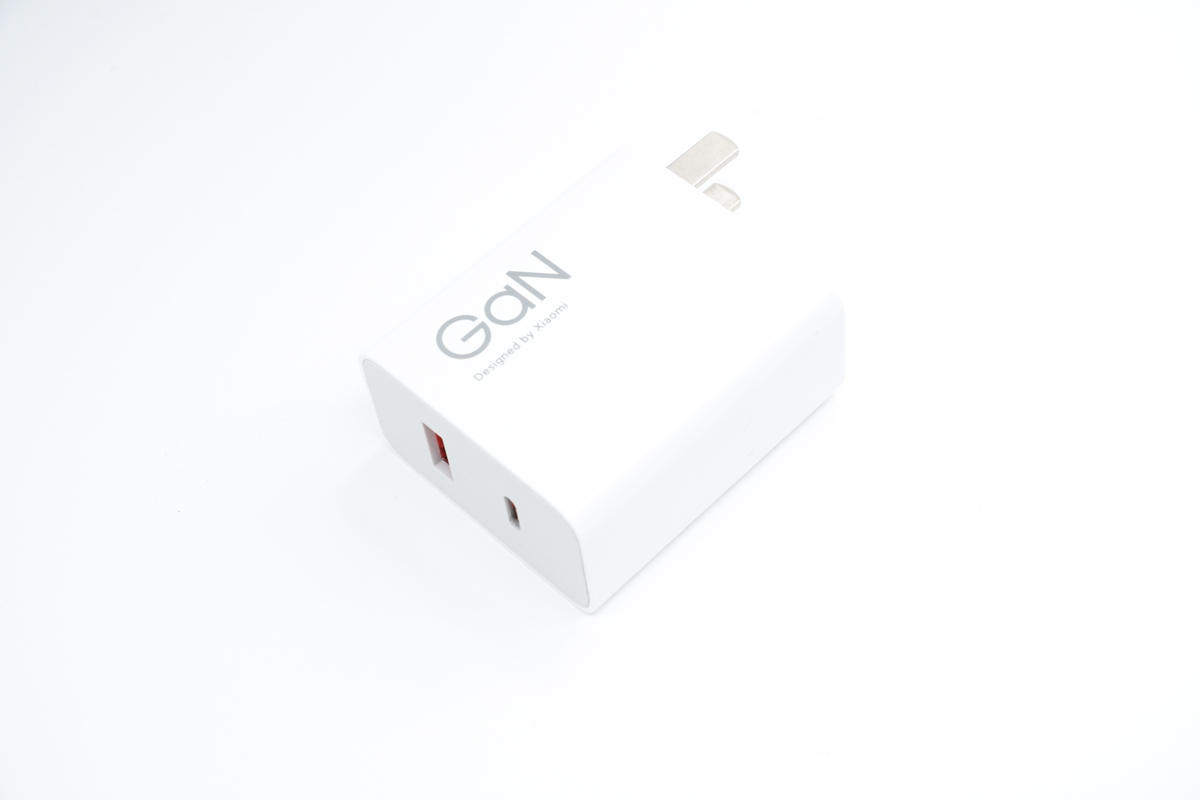

xiaomi 67W双口充电器延续历代充电器的设计风格,整体依旧采用白色亮面的高阻燃PC外壳设计,边缘圆润过渡,手感细腻温润;输出面板为白灰色,凸显质感;充电器正背面印有“67W”“GaN”以及“Designed by Xiaomi”等字样。
输出端面板配置单USB-A及单USB-C端口,母口胶芯均为橙红色,一眼就能分辨出是 Xiaomi 充电器。

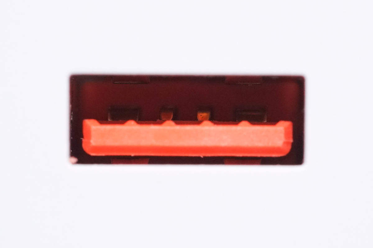

USB-A端口内部两侧为加宽 PIN 脚设计,可通过大电流。
插脚依旧采用固定式设计,在墙插或插排上更加稳定;输入端面板同样印有充电器的规格参数铭文,与包装盒一致,不做过多赘述。

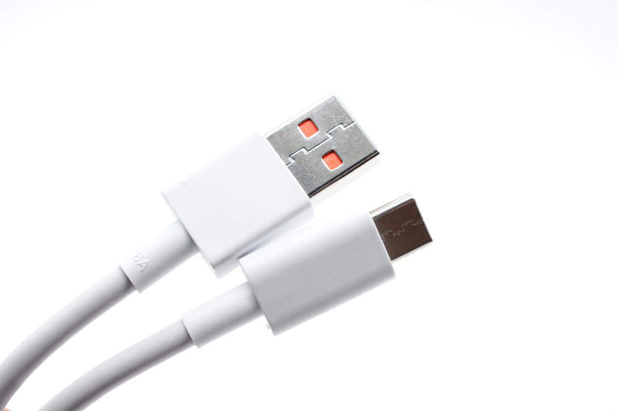

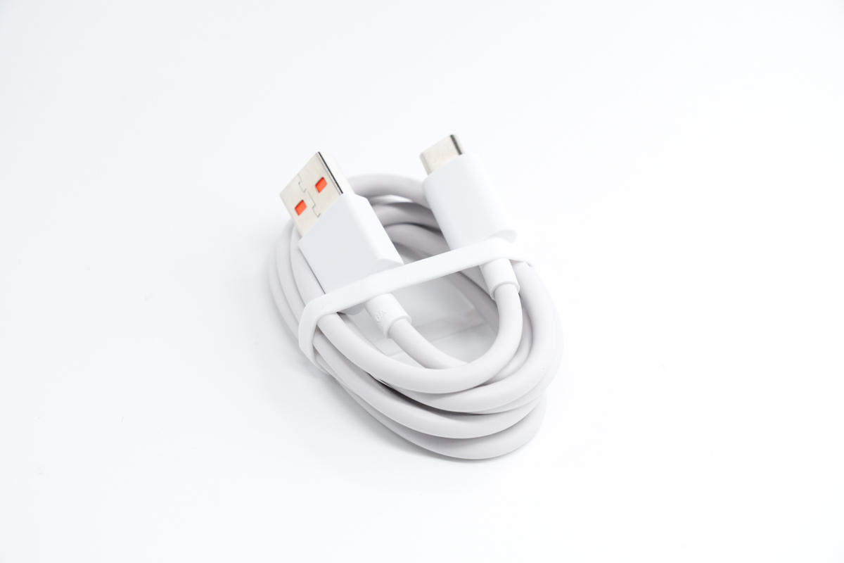

附赠的充电线为 A to C类型,使用白色橡胶圈捆绑固定。
充电线材依旧为一体注塑成型工艺,可以看到USB-A子端线身处印有“6A”字样。
充电线材长度约为102cm,可满足日常桌面充电需求长度。

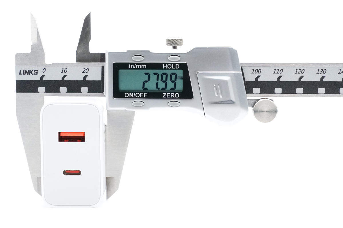

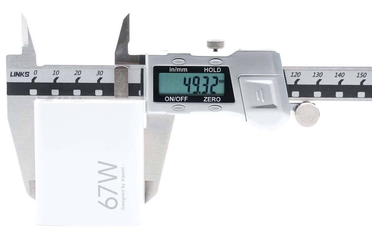

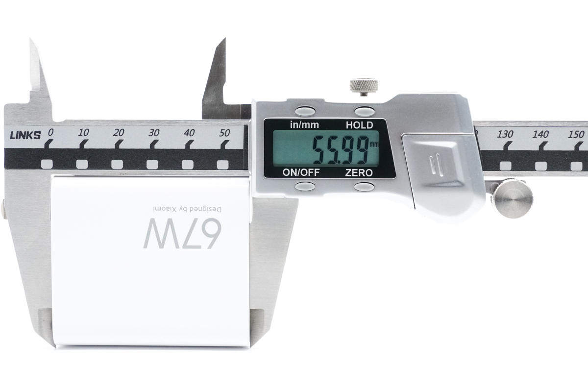

充电器长度约为55.99mm。
充电器高度约为49.32mm。
充电器宽(厚)度约为27.99mm,体积约为 77.29cm³,以充电器的功率67W计算,功率密度约为 0.87W/cm³。

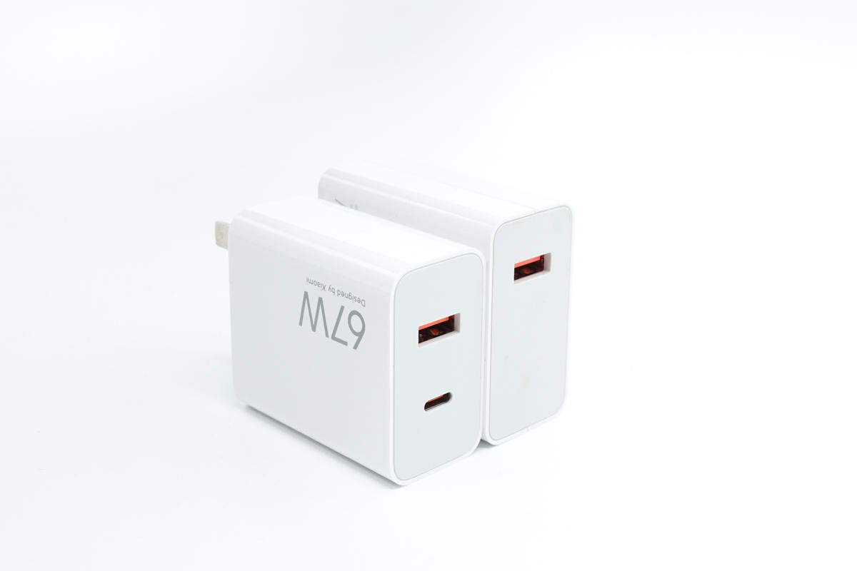

xiaomi 67W双口充电器与单USB-A口的67W充电器相比,体型控制方面基本一致。

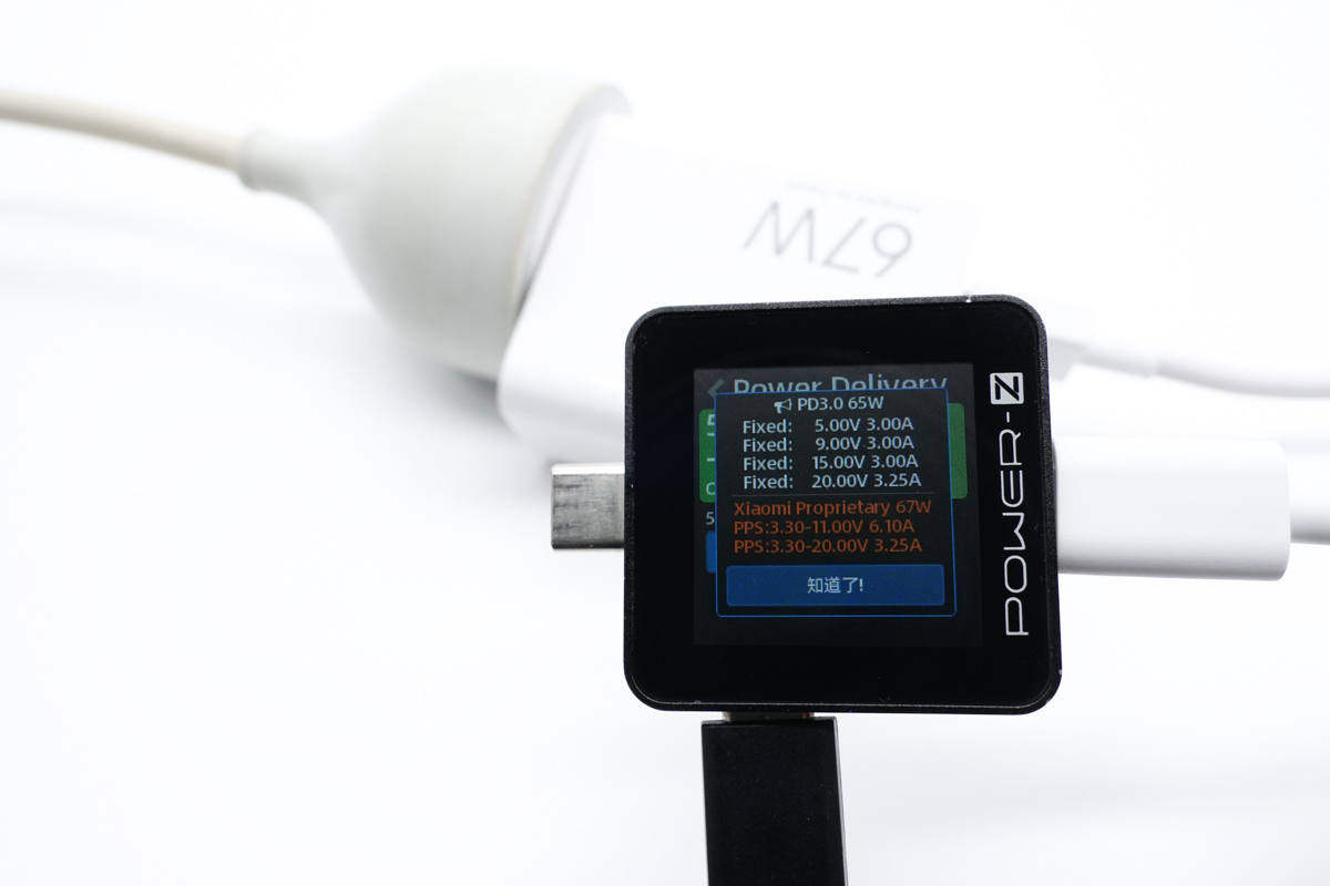

搭配原装USB-A to USB-C数据线,测得67W双口充电器的USB-A口不仅支持UFCS 33W、QC3.0以及PD3.0协议,依旧支持 xiaomi 67W 私有快充协议。
PDO报文显示还具备5V3A、9V3A、15V3A、20V3.25A四组固定电压档位,以及3.3-11V6.1A、3.3-20V3.25A两组小米专属的PPS电压档位。

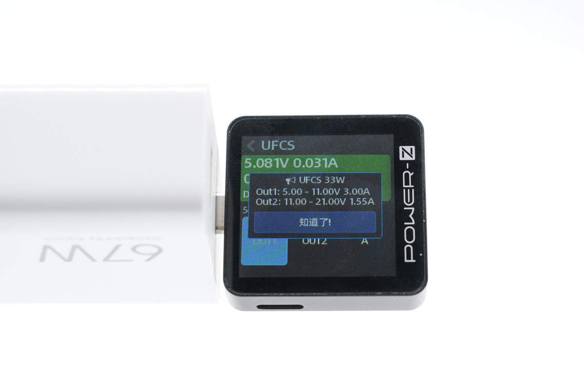

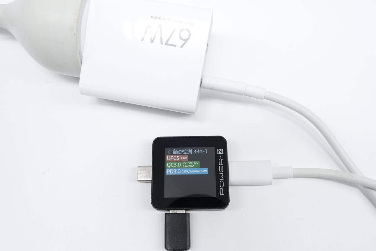

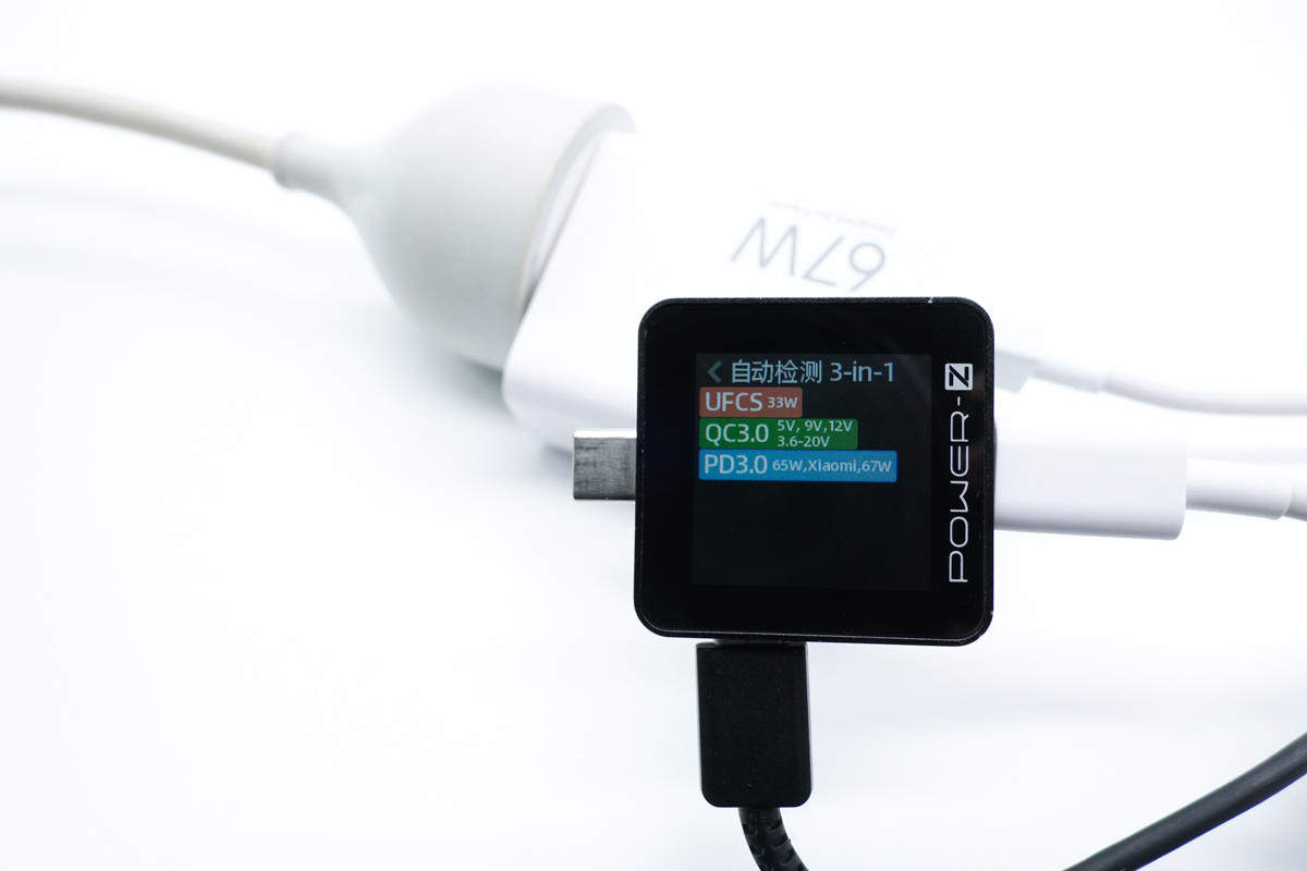

使用 POWER-Z KM002C测得USB-C口支持UFCS 33W、QC3.0、PD3.0三个通用快充协议,还支持小米自家67W私有快充。
PDO报文显示C口还具备5V3A、9V3A、15V3A、20V3.25A四组固定电压档位,以及3.3-11V6.1A、3.3-20V3.25A两组小米专属的PPS电压档位。
读取 UFCS的快充电压档位,小米67W双口充电器USB-A端口支持5-11V3A、11-21V1.55A两组UFCS快充档位。
读取 UFCS的快充电压档位,小米67W双口充电器USB-C端口支持5-11V3A、11-21V1.55A两组UFCS快充档位。

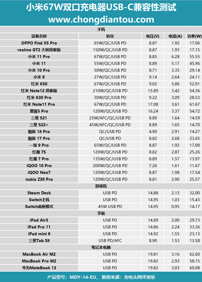

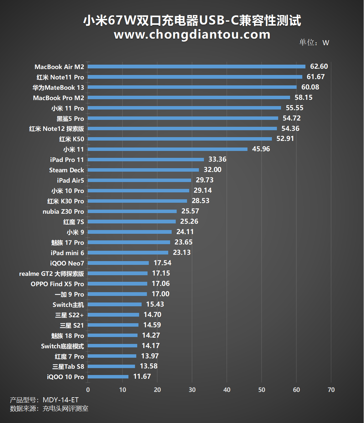

USB-C口
此次小米67W双口充电器兼容性测试,充电头网选用了近三十几款设备,分别对USB-C、USB-A两个接口进行测试,测试结果如下。

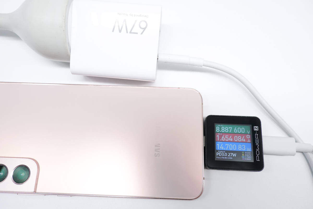

小米67W双口充电器USB-C口为 三星S22+充电,功率为8.89V 1.65A 14.7W.

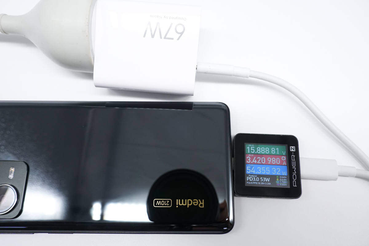

小米67W双口充电器USB-C口为红米 Note12 探索版充电,功率为15.89V 3.42A 54.36W。
将测试结果统计成表格,可以看出为笔记本充电,电压可达到20V左右;为平板充电则是15V左右的电压;为手机充电电压则大部分在9V左右。
绘制成柱状图,方便大家查看;可以看出最高功率为62.6W;最低功率则是11.67W。

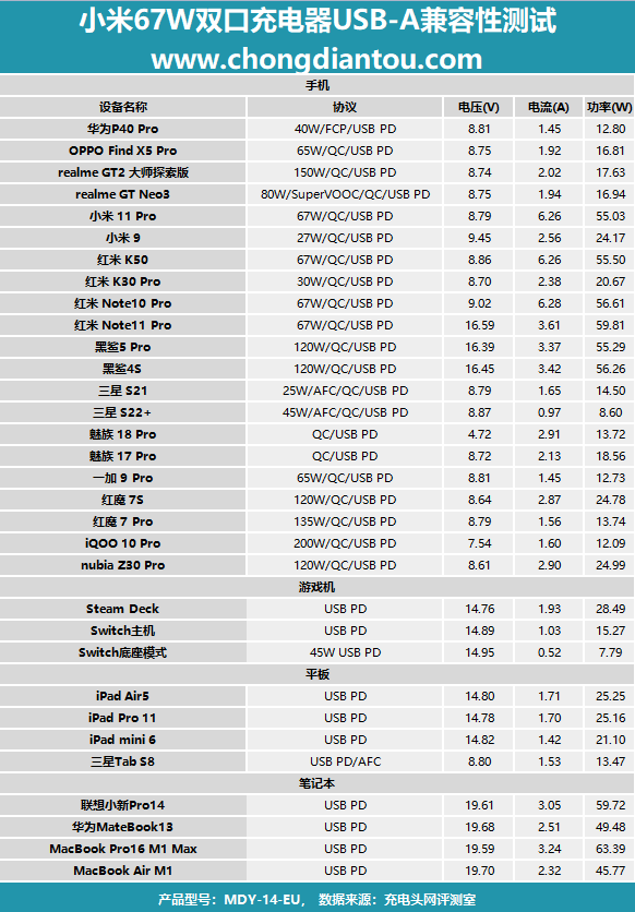

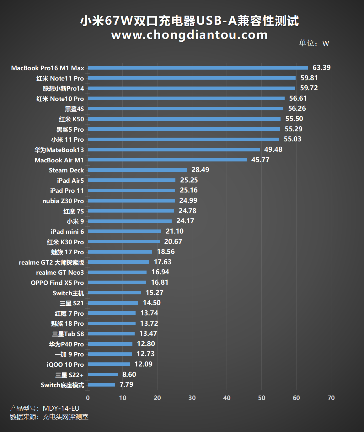

USB-A口
看完了USB-C口的兼容性测试,接下来自然是USB-A口的兼容性。

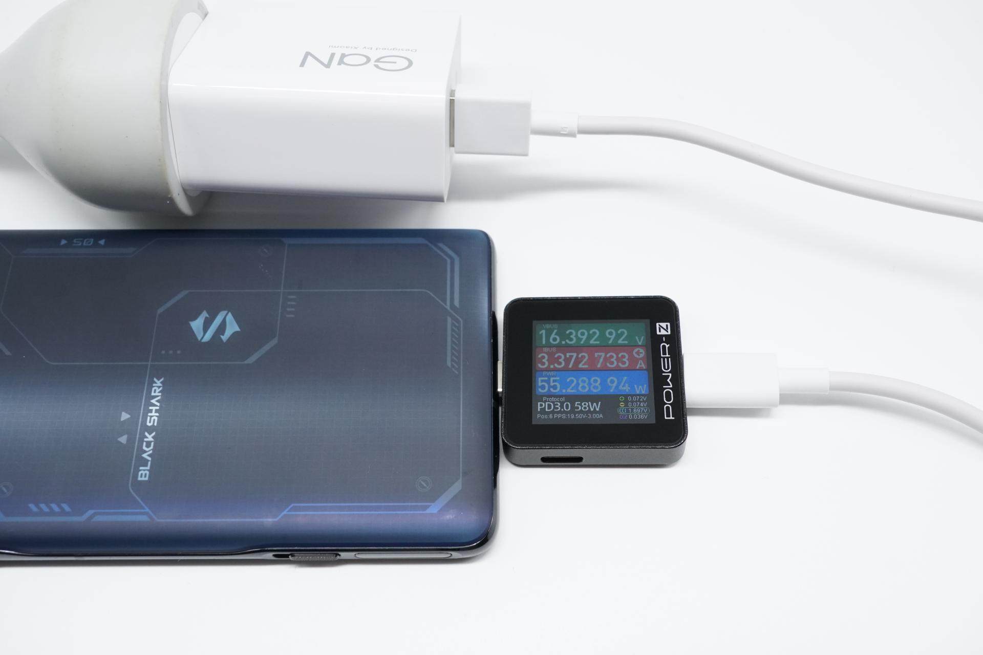

小米67W双口充电器USB-A口为黑鲨5 Pro充电,功率为16.39V 3.37A 55.29W。

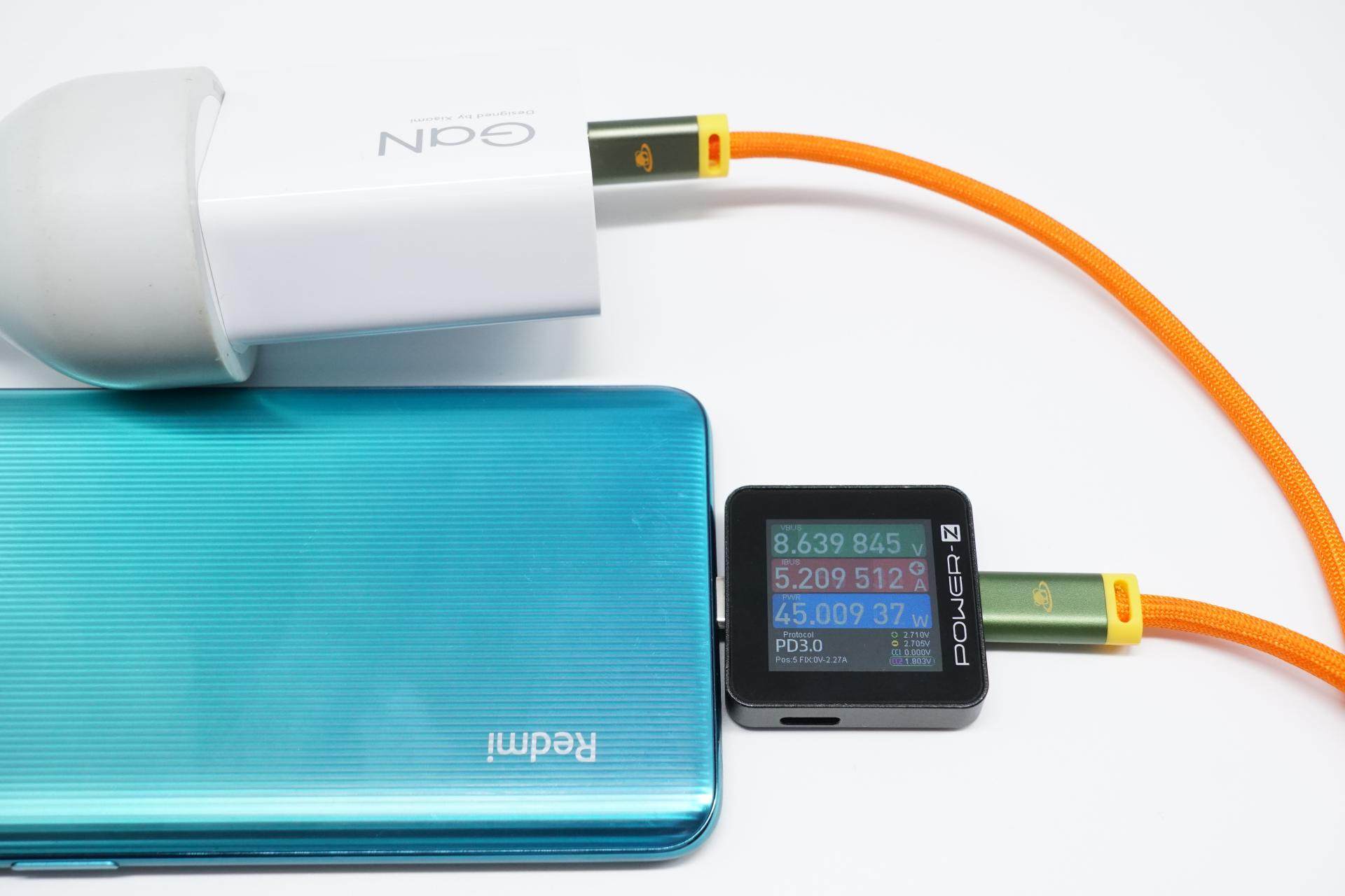

小米67W双口充电器USB-A口为红米 Note10 Pro充电,功率为8.64V 5.21A 45.01W。
将数据做成表格,可以看出,大部分手机充电电压都在9V左右;而平板与游戏机则在15V左右;笔记本充电电压可达到20V左右。
绘制成折线图,以供大家查看。

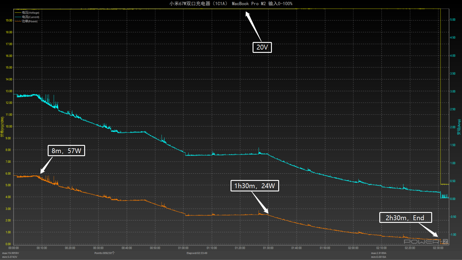

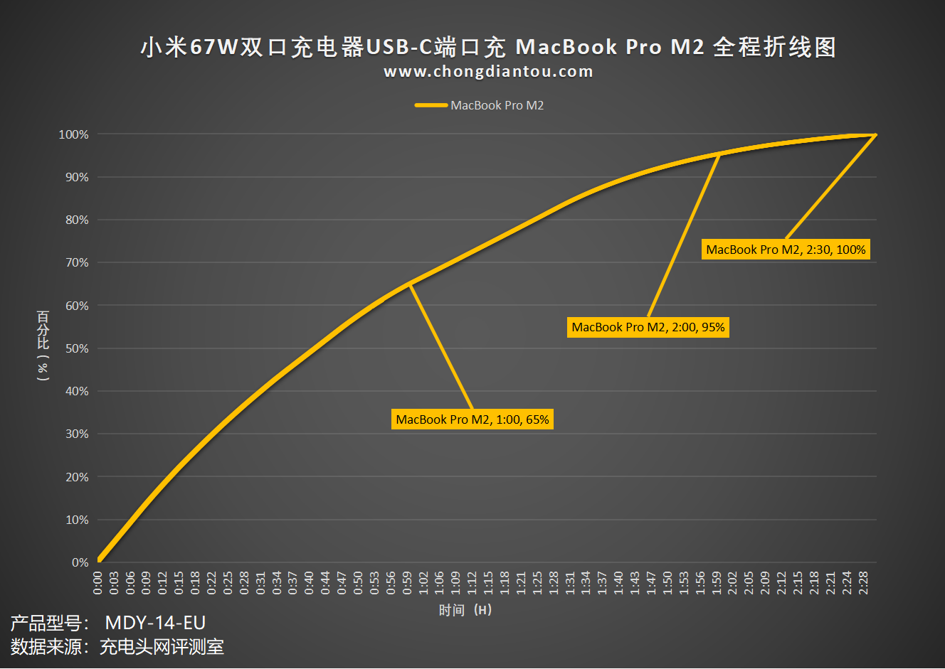

针对小米67W双口充电器的充电全程测试,此次测试选用了MacBook Pro M2,测试全程在25℃的恒温箱中进行,接通USB-C端口电源;测试数据如下。
接通电源后,握手20V电压;充电过程分四个阶段,前8分钟,功率稳定为57W左右;第9分钟功率开始持续下降,到36分钟,功率稳定在37W左右;充电1小时后,功率稳定在24W左右并持续充电约30分钟;最后进入涓流充电,充电全程耗时2小时30分;最高功率19.94V 2.92A 58.2W。
绘制成折线图,可以看出,小米67W双口充电器一小时为MacBook Pro M2充电65%,两小时充电95%,充满电则需要2小时30分左右。

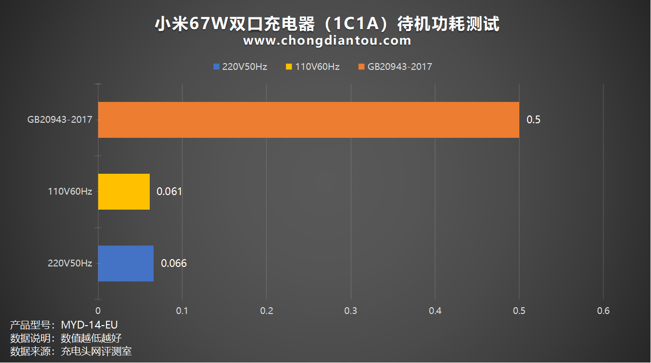

充电器如果一直插在插座上是否会浪费电,一年下来会消耗多少电,待机功耗测试就是为了解答这个问题,充电头网测试了两种市电环境下充电器的待机功耗。
经过功率计测试,充电器在220V 50Hz的待机功耗为0.066W,换算下来一年损耗的电能约为0.58KW·h,若市电价为0.6元/KW·h,则充电器一年的电费约为0.35元左右。
充电器在110V 60Hz时待机功耗为0.061W,换算下来,一年损耗的电能约为0.53KW·h,若市电价为0.6元/KW·h,则充电器一年的电费约为0.32元左右。
小结
经过上面的测试,小米67W双口充电器在220V市电下的待机功耗完全低于GB20943-2017的标准。在标准下,实测小米67W双口充电器在220V的市电环境下在插座上不使用,一年消耗的电费0.35元左右;而在110V的市电环境下不使用,一年消耗的电费在0.32元左右,基本可以忽略不计。

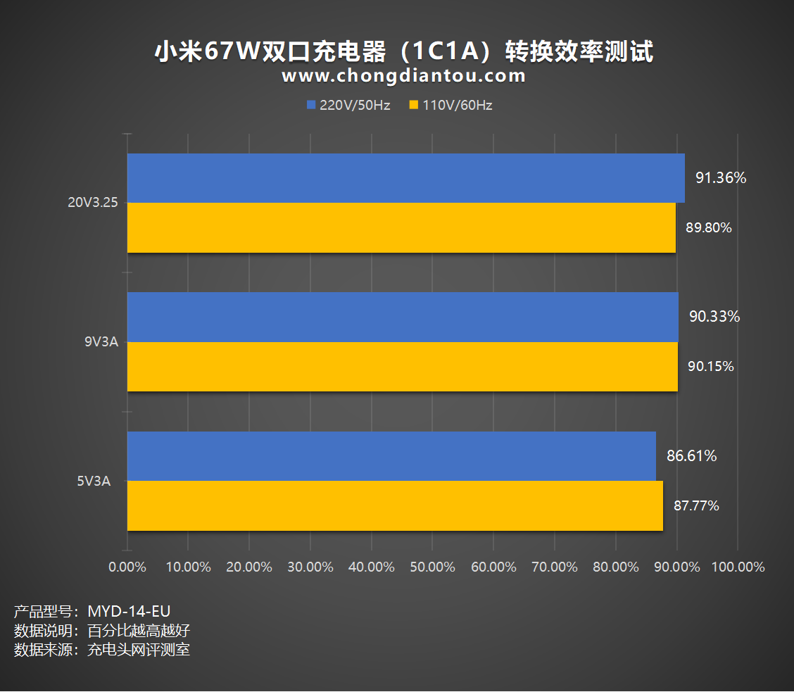

充电器本质上是一种转换设备,过程中会有损耗,以热量的形式散发出来。我们平时看充电器上面的参数输出67W是充电器可以为设备提供的最大输出功率,但充电器从插座上汲取的功率往往更大一些,下面是小米67W双口充电器两种市电环境下分别进行了转换效率测试,测试结果如下。
220V 50Hz下,将小米67W双口充电器在各个电压档位的输出功率拉满进行测试:三个档位测得USB-C端口输出功率,通过计算,可得充电器的转换效率5V3A的转换效率为86.61%、9V3A的转换效率为90.33%、20V3.25A的转换效率为91.36%。
在110V 60Hz下,5V3A的转换效率为87.77%、9V3A的转换效率为90.15%、20V3.25A的转换效率则为89.80%。

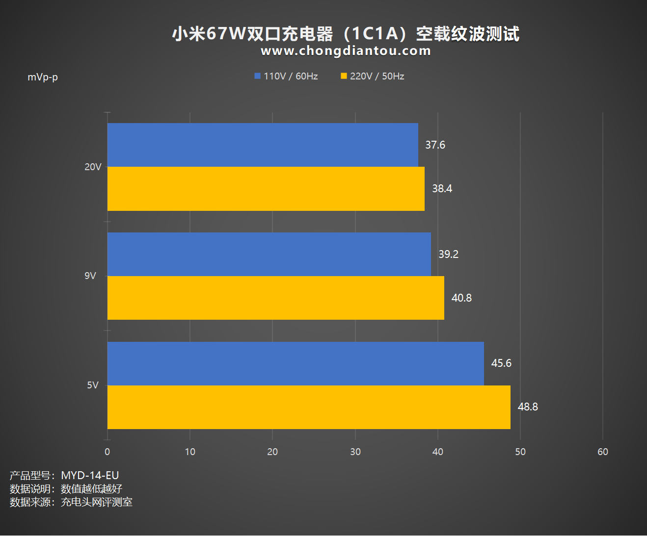

纹波是由于直流稳定电源的电压波动而造成的一种现象,因为直流稳定电源一般是由交流电源经整流稳压等环节而形成;由于充电器中采用开关电源,变压器次级输出的并非直流电,需要经过整流和电容滤波输出,也就是充电器输出会存在纹波。充电头网采用示波器测试充电器输出的纹波值,与国家标准进行比对,检测充电器的输出质量。纹波越低,充电器的输出质量就越高。
这是使用小米67W双口充电器在220V 50Hz 和110V 60Hz交流输入下的纹波测试,下图是空载的测试柱状图。
从图中可以看出,110V 60Hz的空载纹波整体低于在220V 50Hz空载纹波的数值。最低值是110V 60Hz下20V0A的档位,数值为37.6mVp-p;最高值则是220V 50Hz下 5V0A档位,数值为48.8mVp-p。

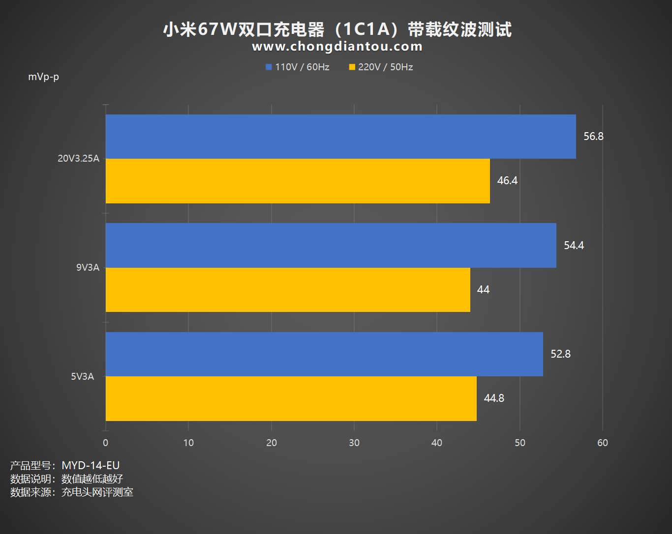

下图是使用小米67W双口充电器在220V 50Hz 和110V 60Hz交流输入下的带载纹波测试,数据如下:
从图中可以看出,带载纹波测试中220V 50Hz的整体数值均低于110V 50Hz的数值;纹波最低为220V 50Hz下的9V3A,纹波最高的则是110V 60Hz下的20V3.25A,最低和最高的数值分别是44mVp-p、56.8mVp-p。
纹波测试小结
国家标准中充电器纹波要求是不高于200mVp-p,小米67W双口充电器在110V 60Hz、220V 50Hz输入电压下,所有输出功率纹波峰峰值均低于200mVp-p这个标准,表现不错。

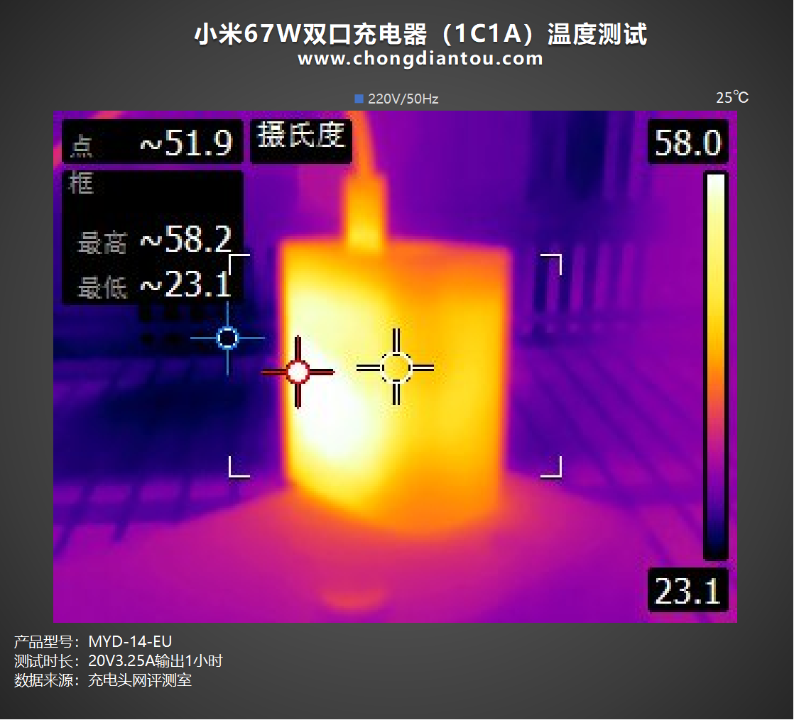

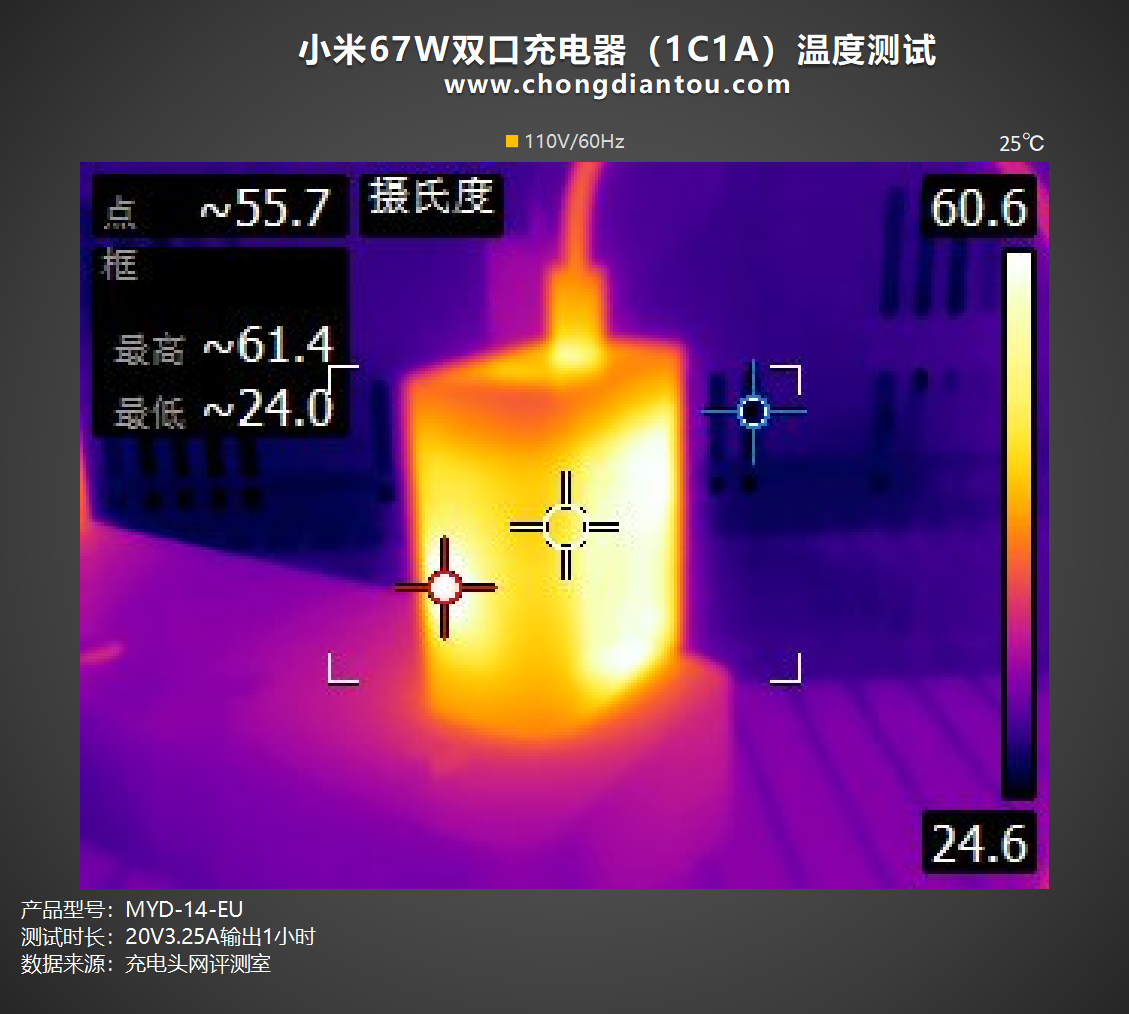

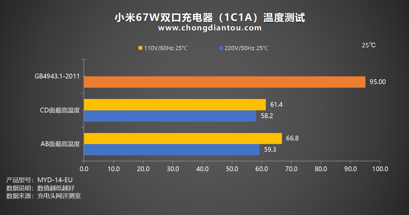

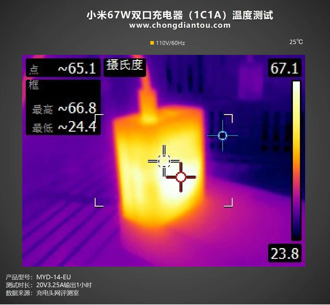

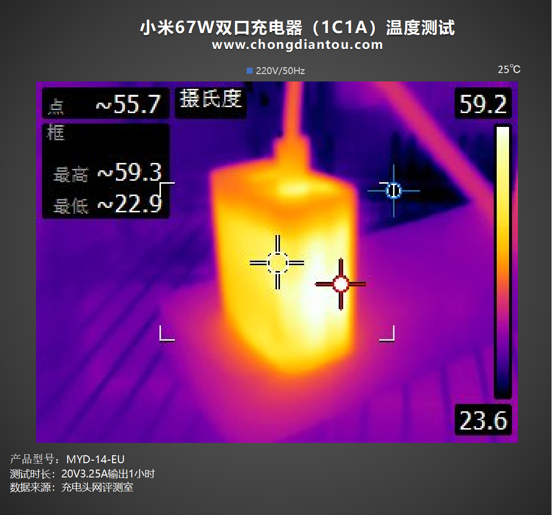

充电器是一种转换设备,充电过程中会有损耗,以热量的形式散发出来,所以充电器会发热。将小米67W双口充电器20V3.25A满载输出一小时,实验全程将充电器置于25°C恒温箱当中,一小时后采集充电器表面温度。
一小时后使用热成像仪拍摄充电器两个侧面表面的最高温度为59.3℃。
另外两侧的最高温度为58.2℃。
再看看 110V 60Hz 的市电环境下,充电器的温度表现。

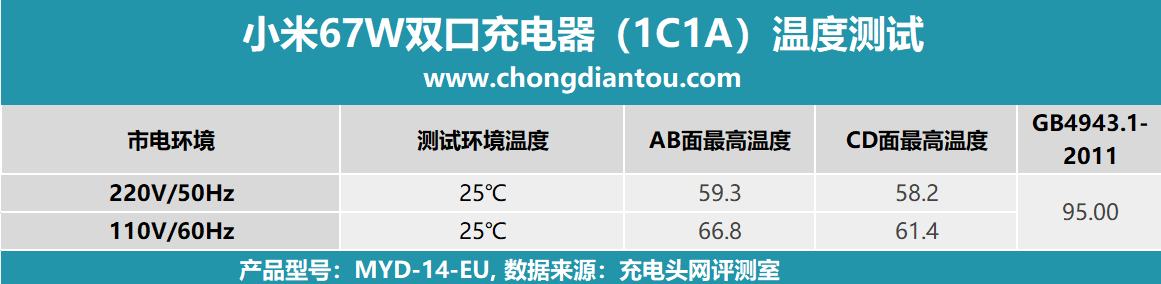

一小时后使用热成像仪拍摄充电器两侧表面的最高温度为66.8℃。
另外两侧的最高温度为61.4℃。
将温度数据汇总,国内市电下,充电器的温度在59℃左右;而载110V电压下充电器的温度最高达到了66.8℃;整体来看温度数据均低于国家GB4943.1-2011的标准限值。
绘制成柱状图,可以看出,小米67W双口充电器在 110V 60Hz的电压环境下整体温度会高于 220V 50Hz电压环境下的温度;但两者均低于GB4943.1-2011中对于温度的规定限值。
