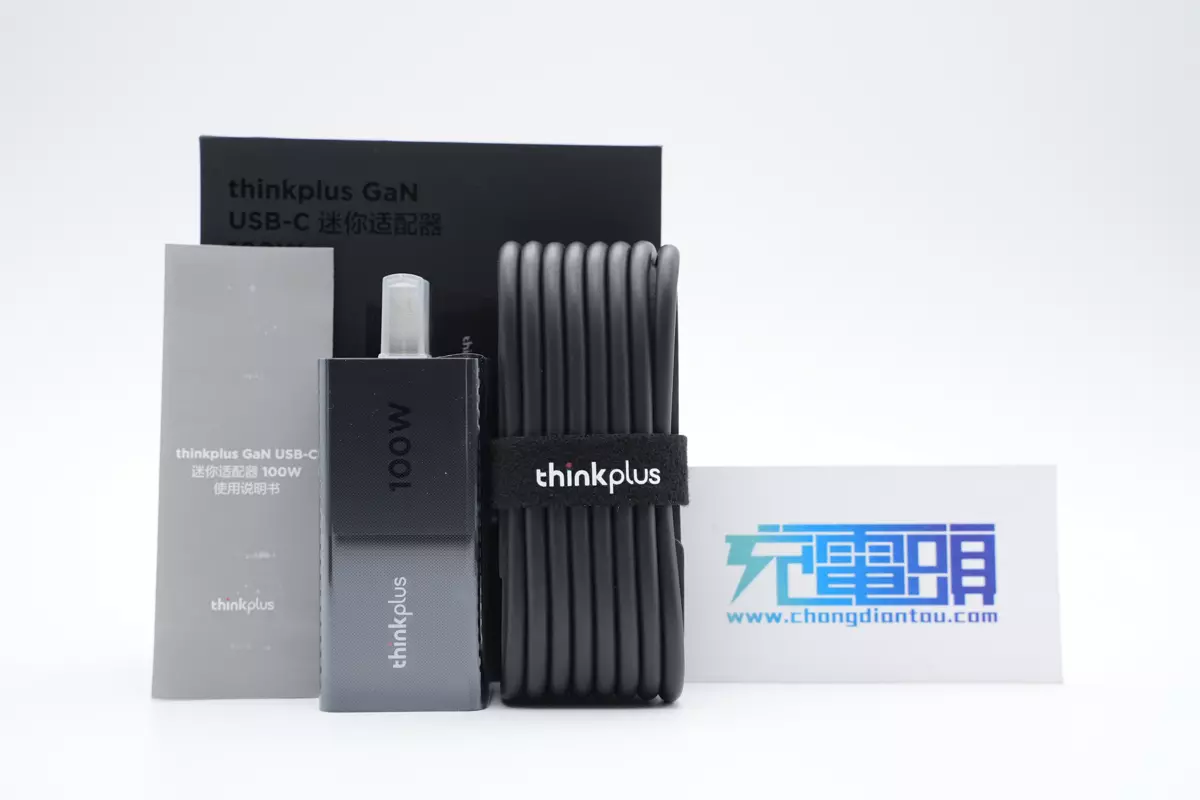

联想迷你100W氮化镓充电器包装内除了充电器和说明书外,还附送了一条C to C数据线。
拆解报告:联想迷你100W氮化镓充电器原装USB-C快充线-充电头网

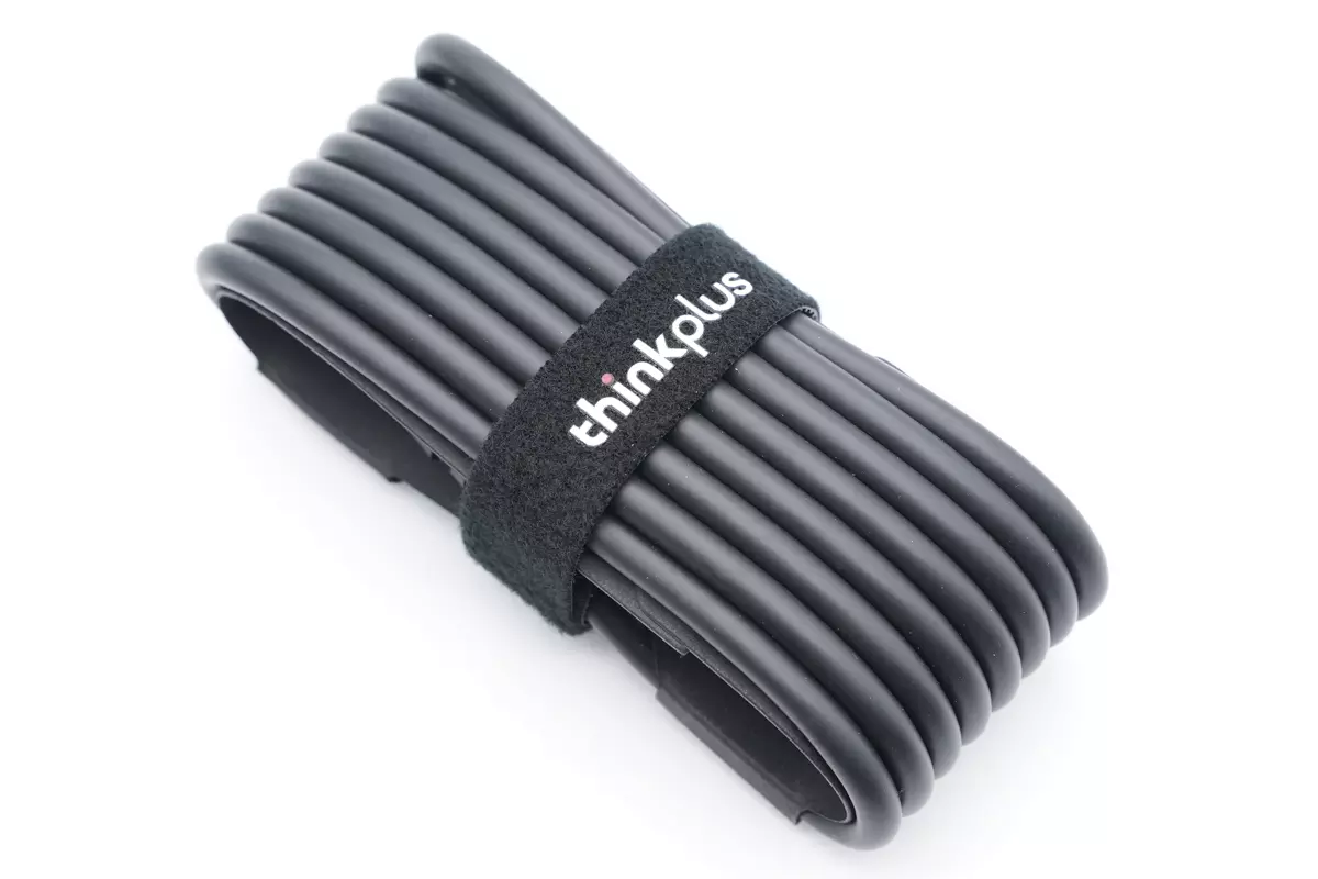

数据线使用扎带捆扎整理,扎带上设计有thinkplus品牌。

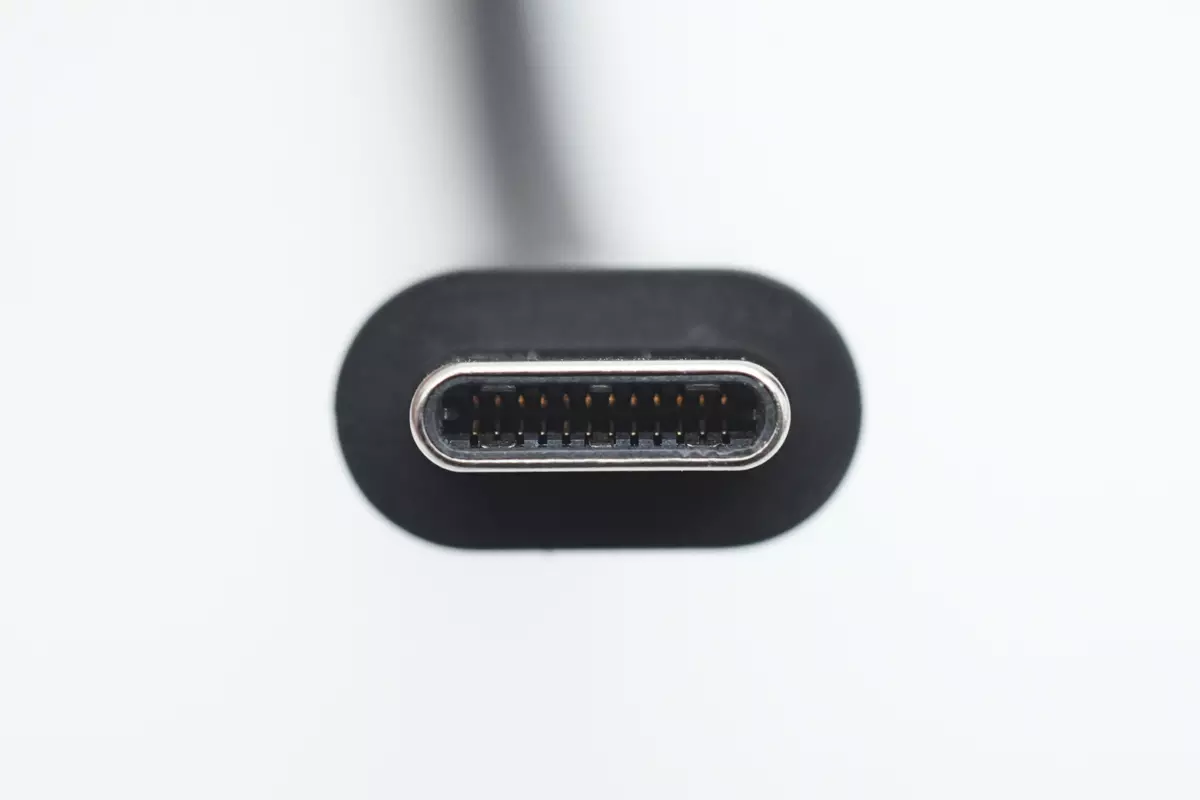

USB-C公头特写,满PIN设计。

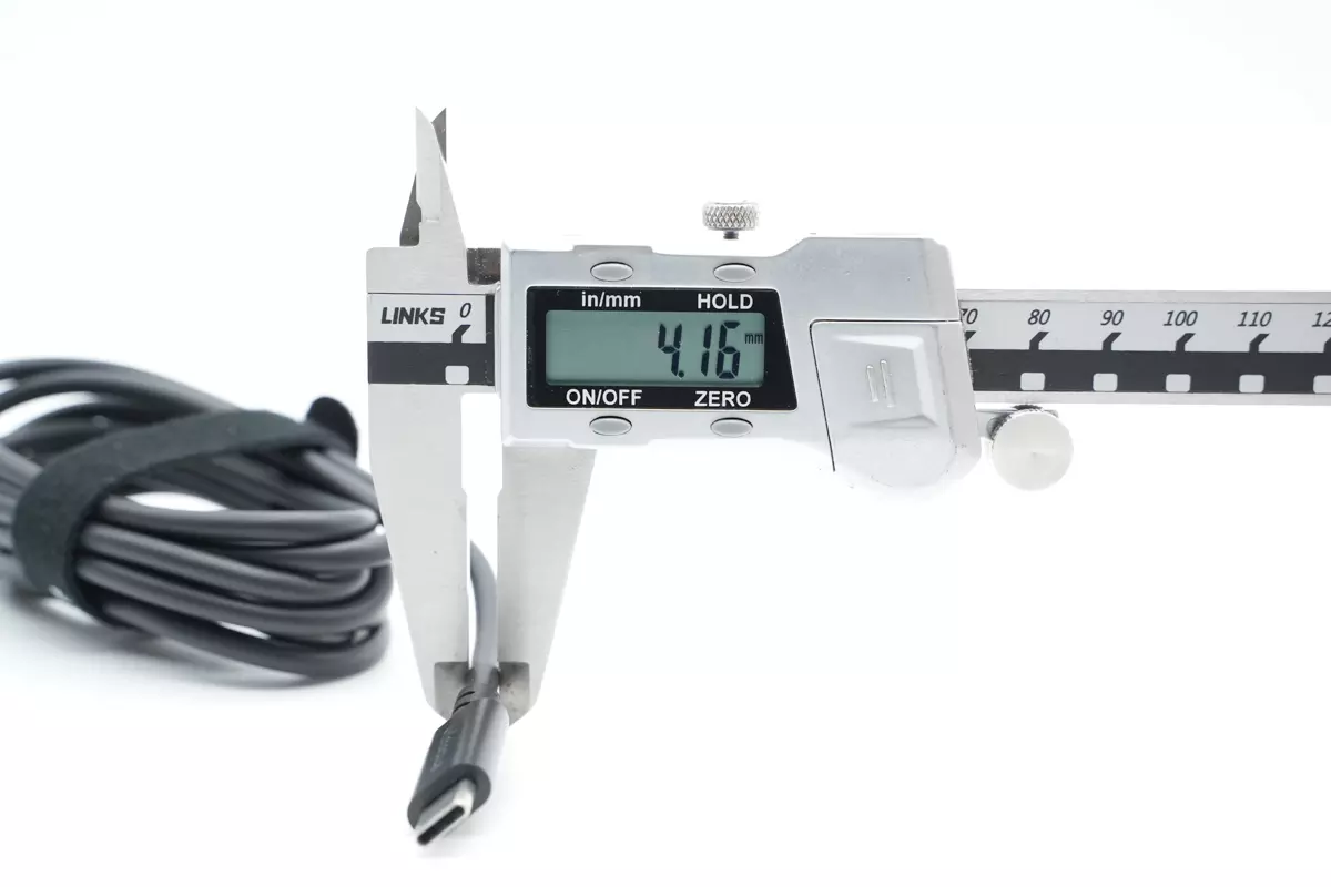

线身直径约为4.16mm。

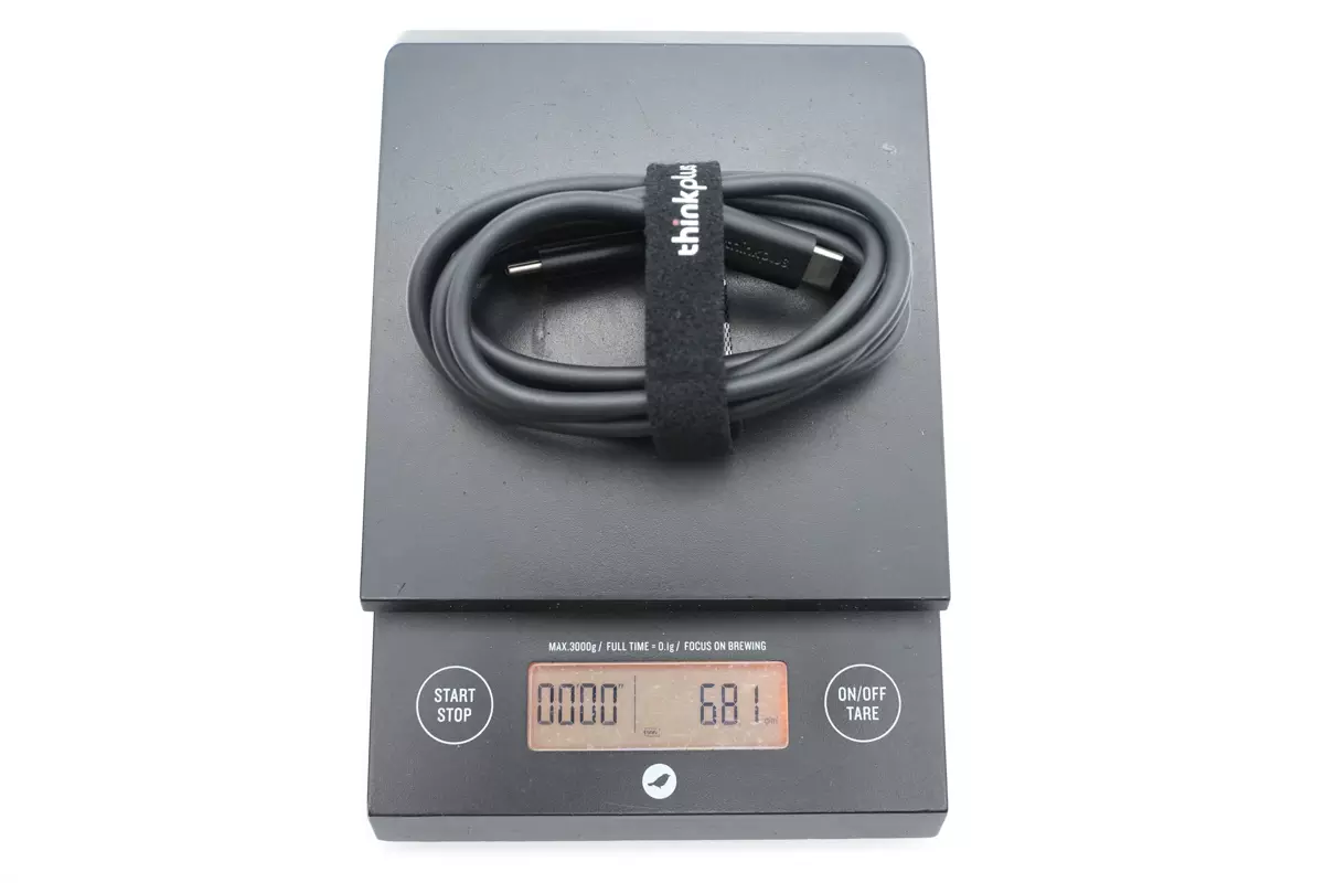

线材带扎带重量约为68g。

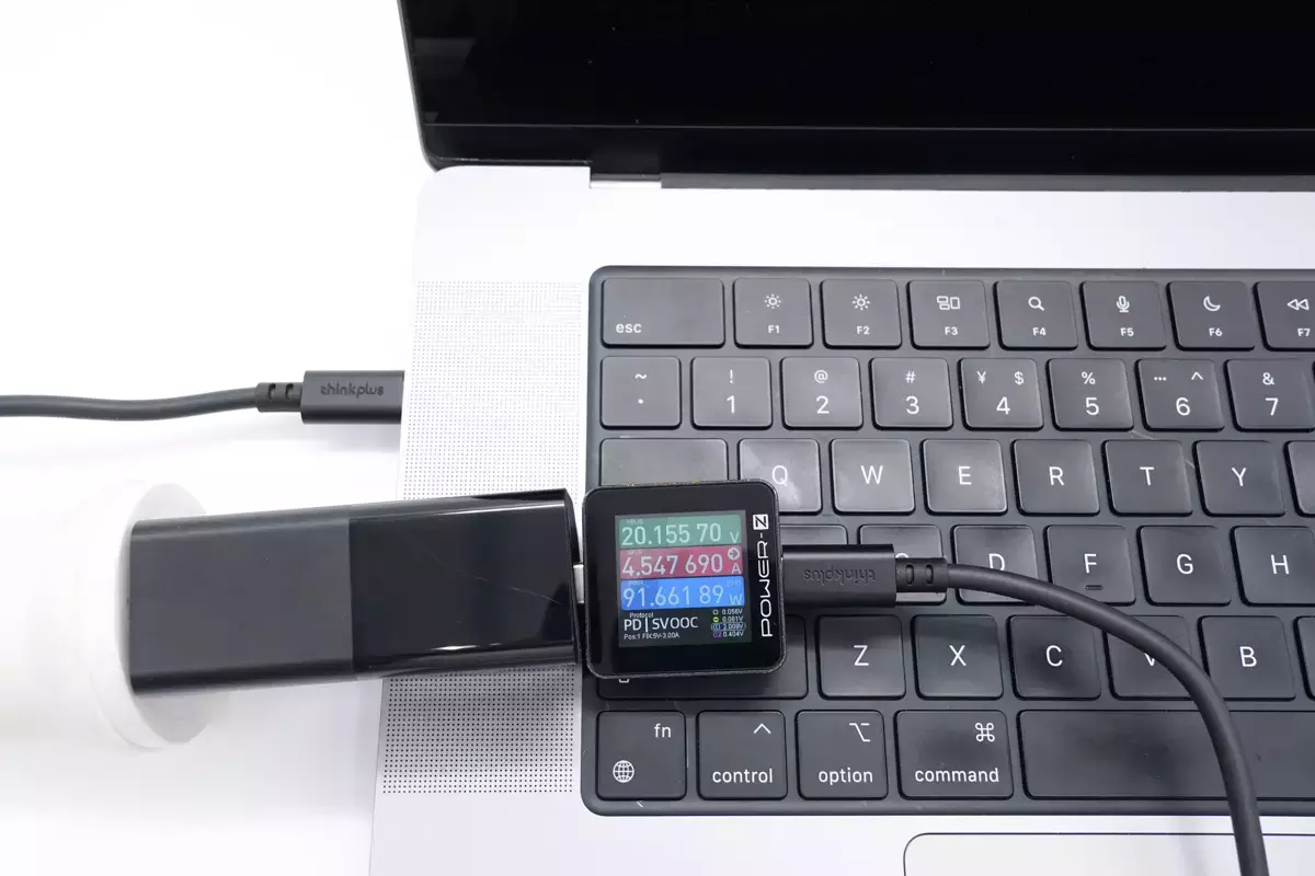

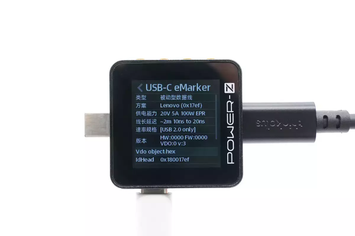

使用ChargerLAB POWER-Z KM002C读取充电线数据传输规格为 USB2.0,内置了 E-Marker 芯片,支持最高100W的电力传输。
使用联想这一款100W充电套装给MacBook Pro充电,实测充电功率为91.66W,表明线材也支持100W快充。

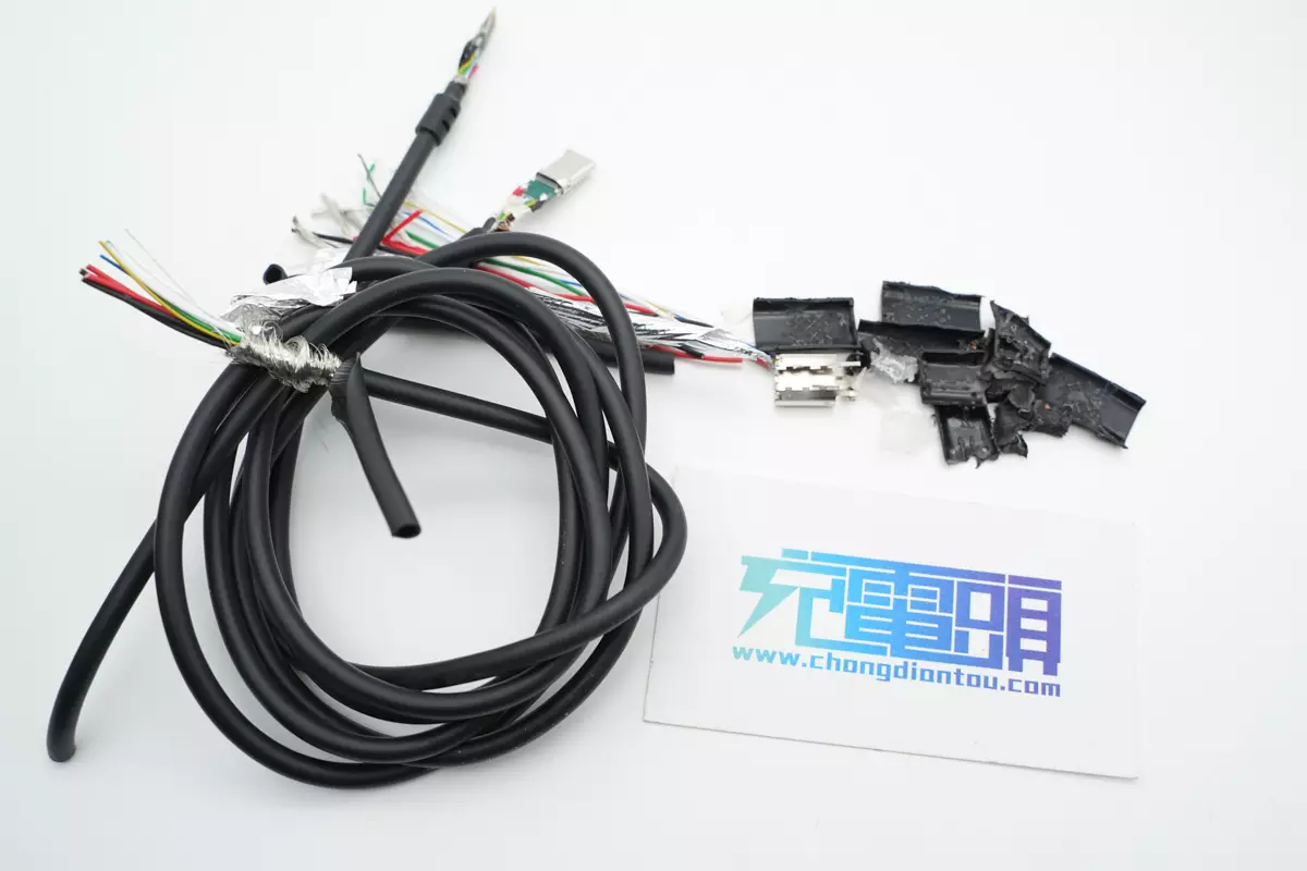

联想原装USB-C快充线拆解
看完了线缆的展示和测试,下面就对这款线缆进行拆解,看看内部是如何设计的。

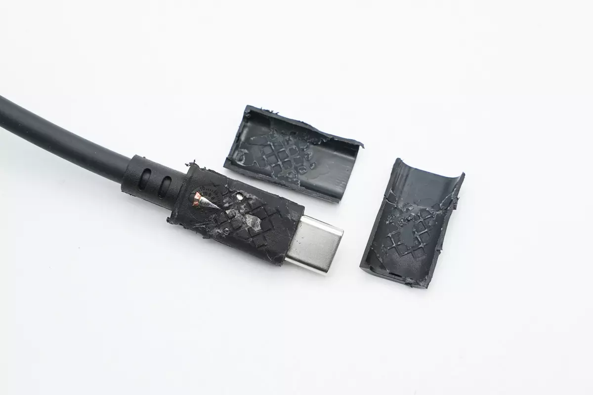

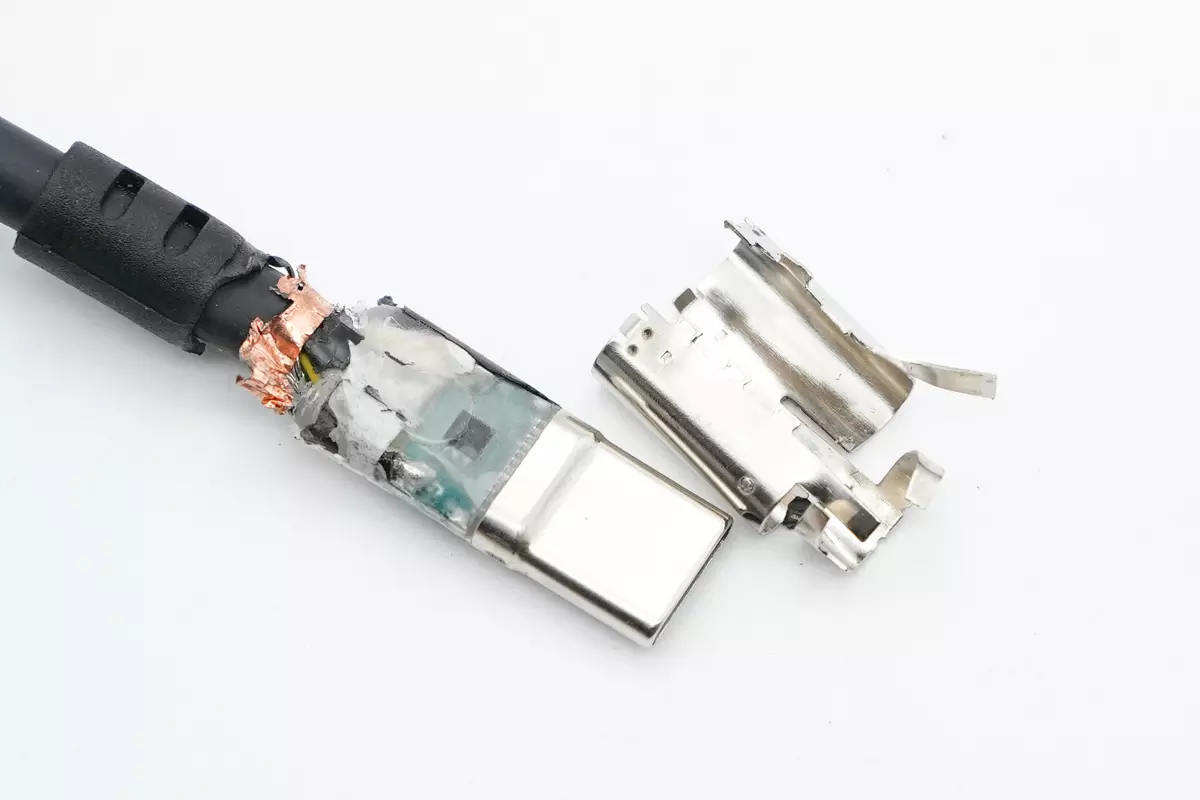

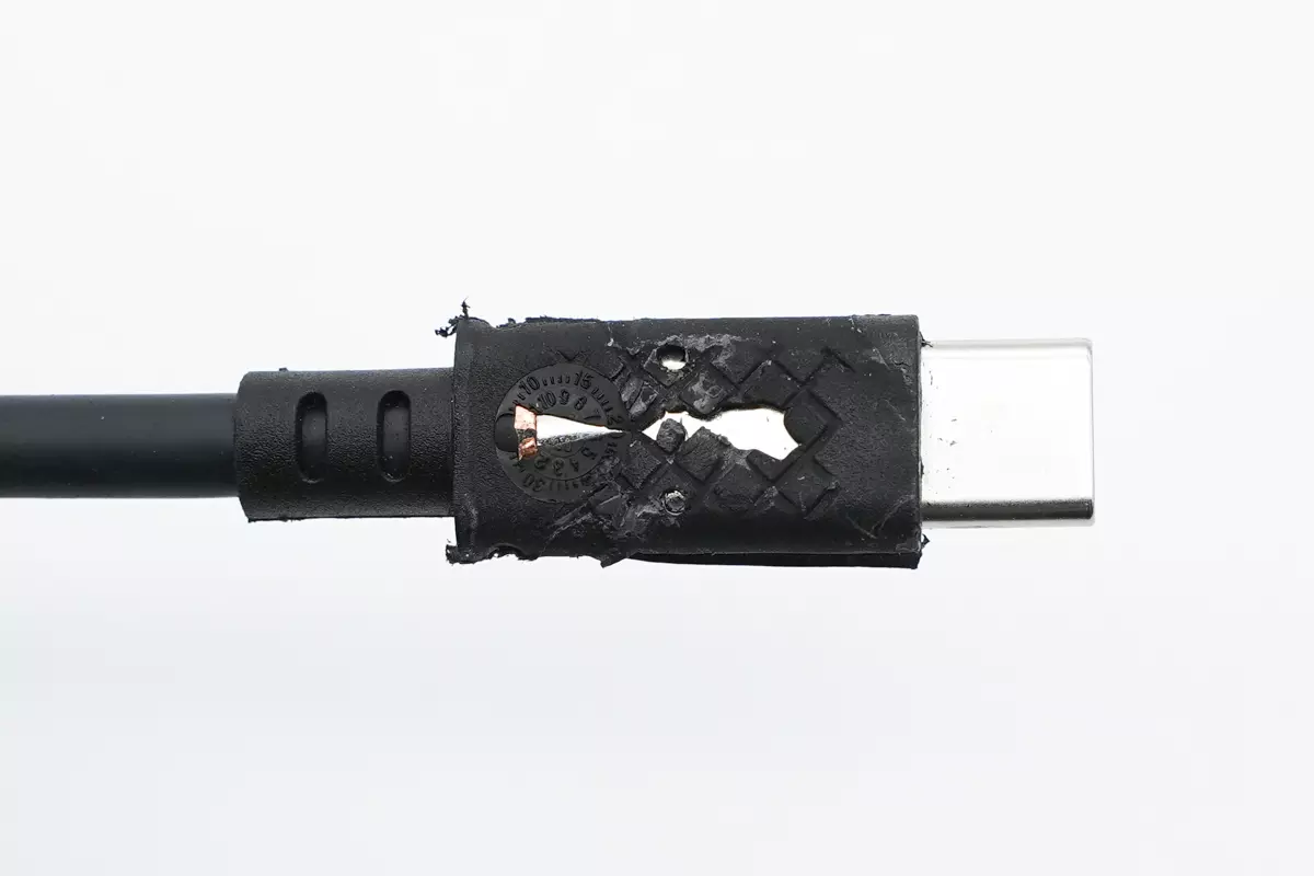

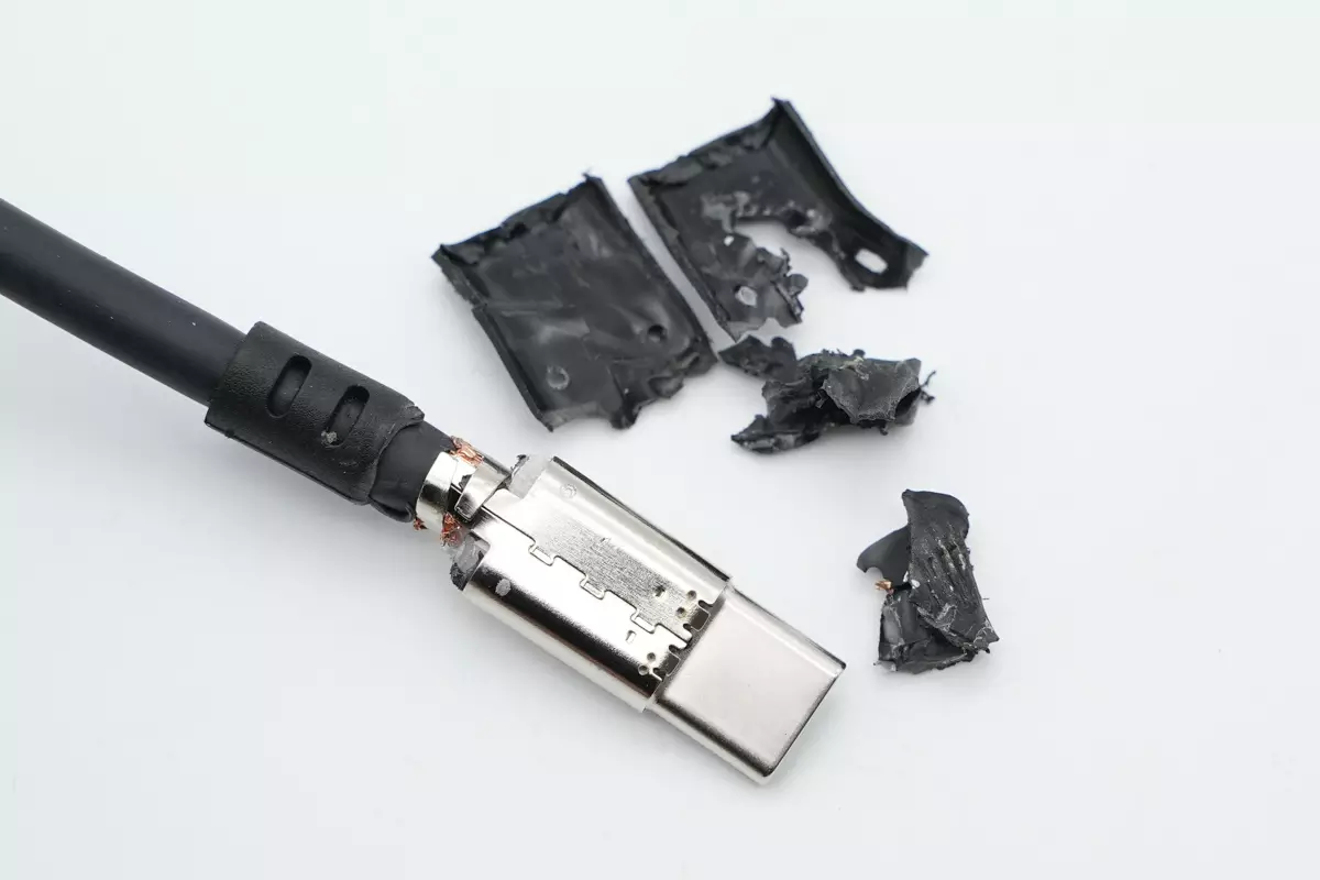

接下来拆解的是USB-C端子,使用切割机切开端子塑料外壳,内部为注塑填充。
在填充注塑内部是端子钢套,在外壳内部印有花纹起到固定作用。

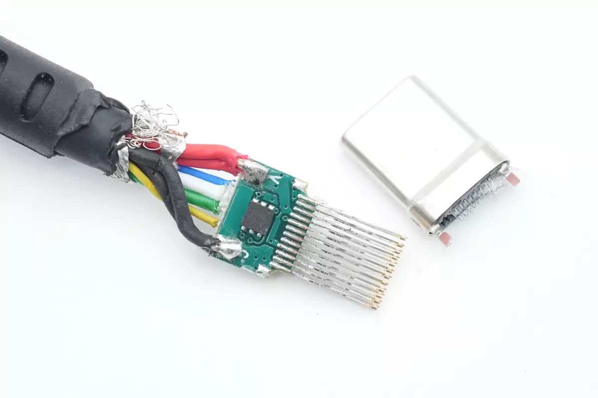

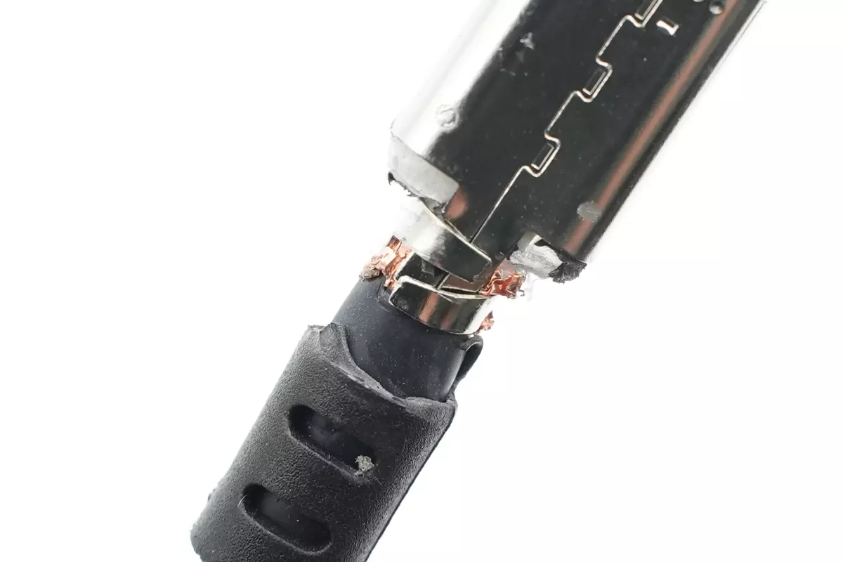

清理掉钢套上的注塑,内部钢套固定USB-C端子和线缆尾部。
透过束线处可以看出,钢套内部被注塑填充。

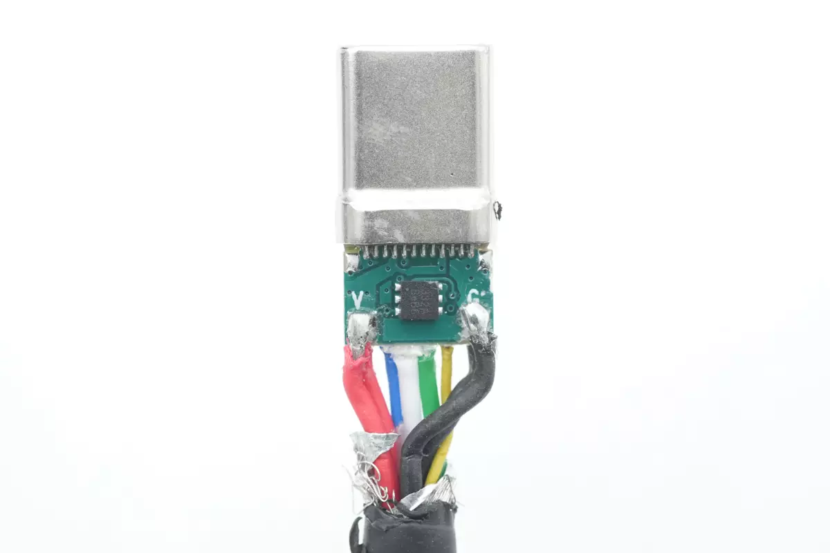

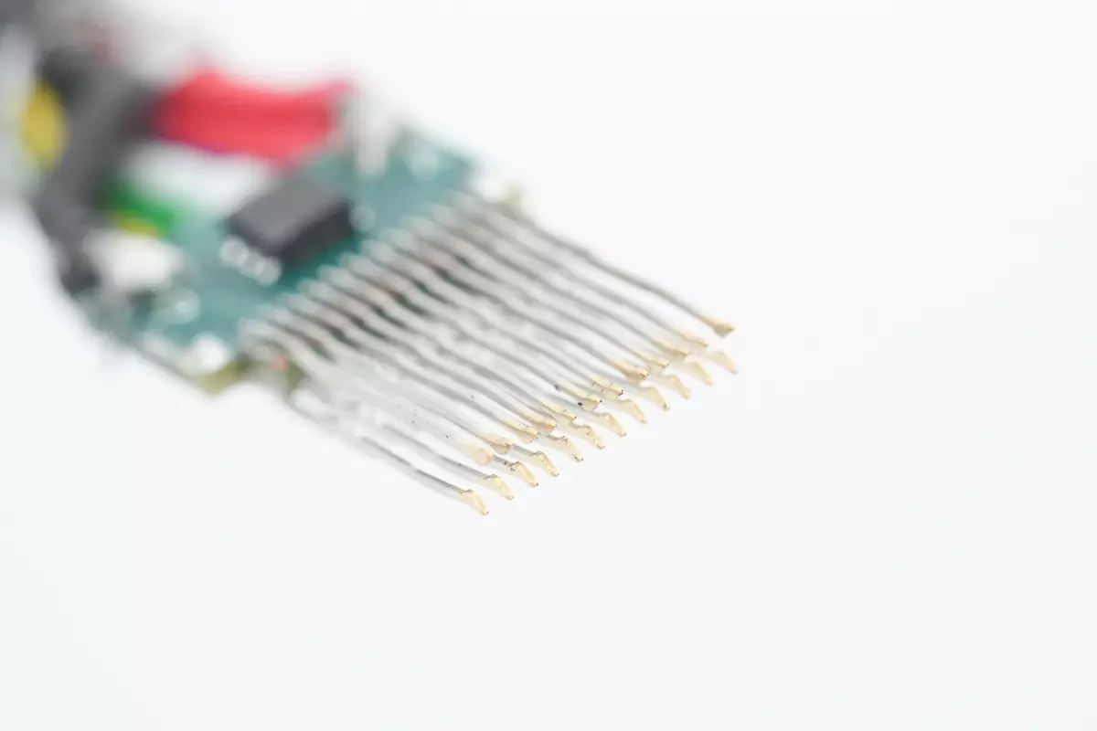

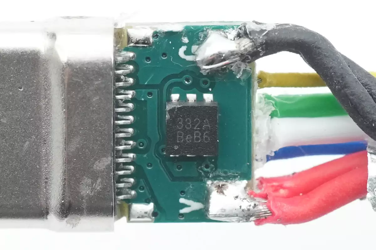

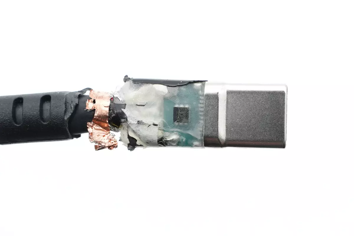

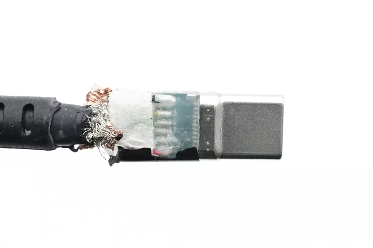

取下钢套,内部小板采用半透明硬质塑料包裹绝缘。
一面焊接一颗E-Marker芯片。

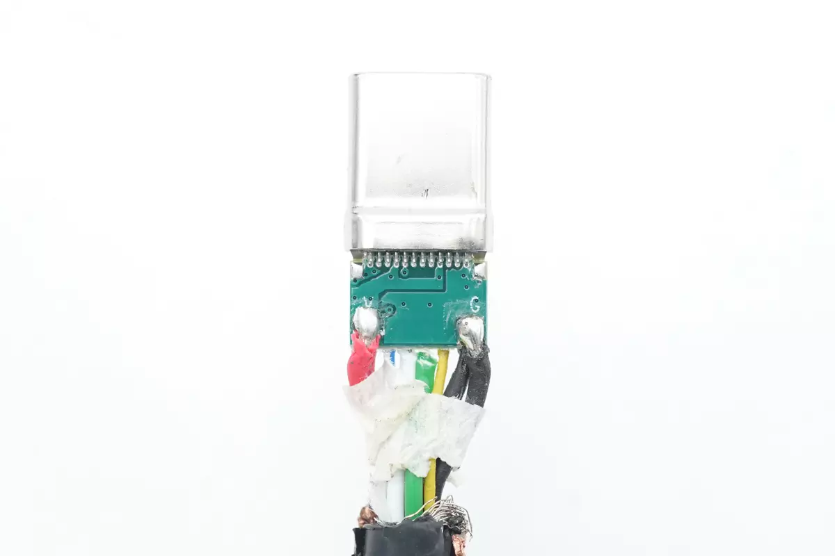

背面焊接有电源线和数据线。

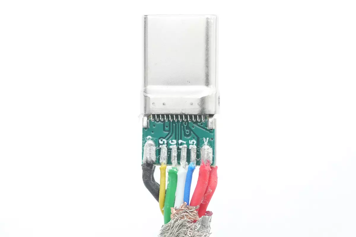

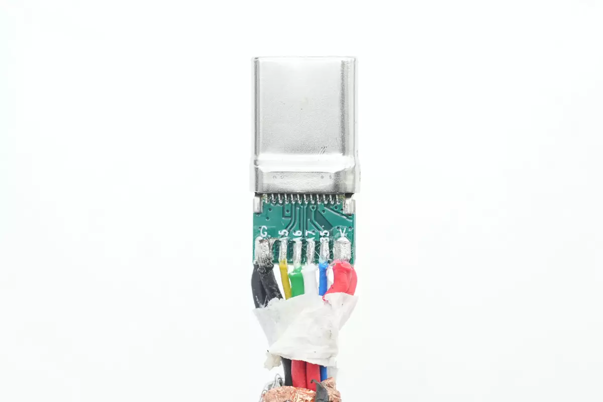

清理掉封胶,一面焊接电源正负极和E-Marker芯片。
另外一面焊接电源正负极和相关的数据线。

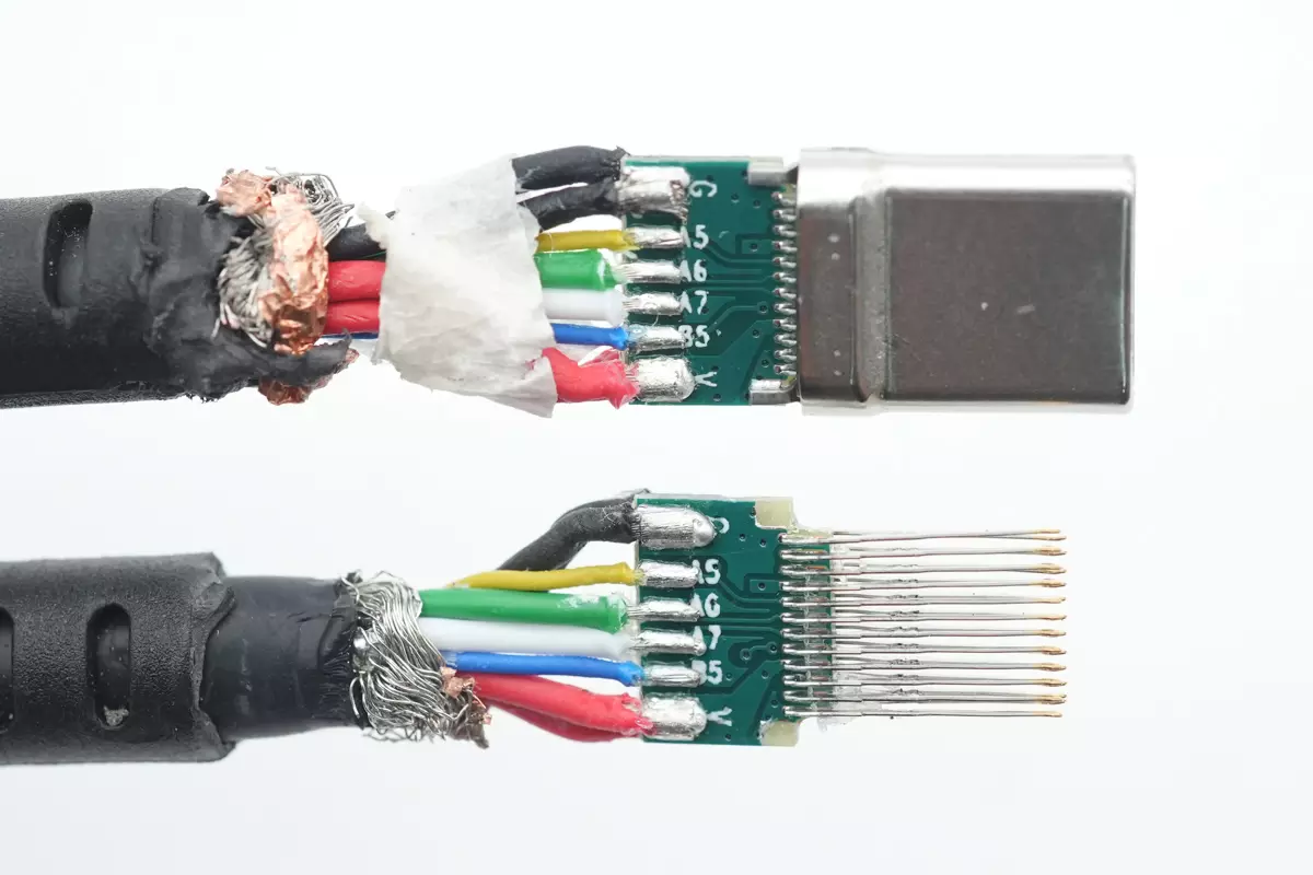

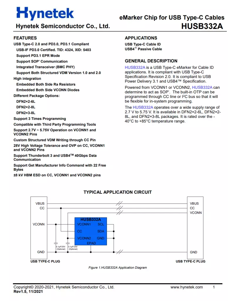

端子内部的E-Marker芯片丝印332A,为慧能泰HUSB332A,HUSB332A是USB Type-C电子标签芯片 (USB eMarker)。它同时支持 USB Type-C 规范 2.0,USB Power Delivery 规范 3.0, USB4规范和雷电三(Thunderbolt 3)规范,支持USB PD3.1 EPR扩展功率范围。已经通过了USB-IF协会认证,TID号:4324。
HUSB332A内部集成Ra电阻,集成VCONN二极管,可实现零外围设计。自带的烧写存储单元(OTP)可支持多次烧写。HUSB332A也可以支持通过 CC引脚实现Type-C成品头或者成品线缆系统烧写。
HUSB332A的CC,VCONN1和VCONN2引脚支持25V高耐压。HUSB332A提供DFN2×2-6L,DFN2×2-8L,DFN2×3-8L和WLCSP-6B封装。适用于USB PD线缆和USB4被动线缆。

拆下USB-C端子外壳。
触点头部镀金处理,不易氧化,更加耐用。

继续拆解另一头的端子,同样焊接正负极和相关的数据线。
另一面只焊接有正负极,没有E-Marker芯片。
USB-C端子对比,可以看出触点在外壳中的位置。

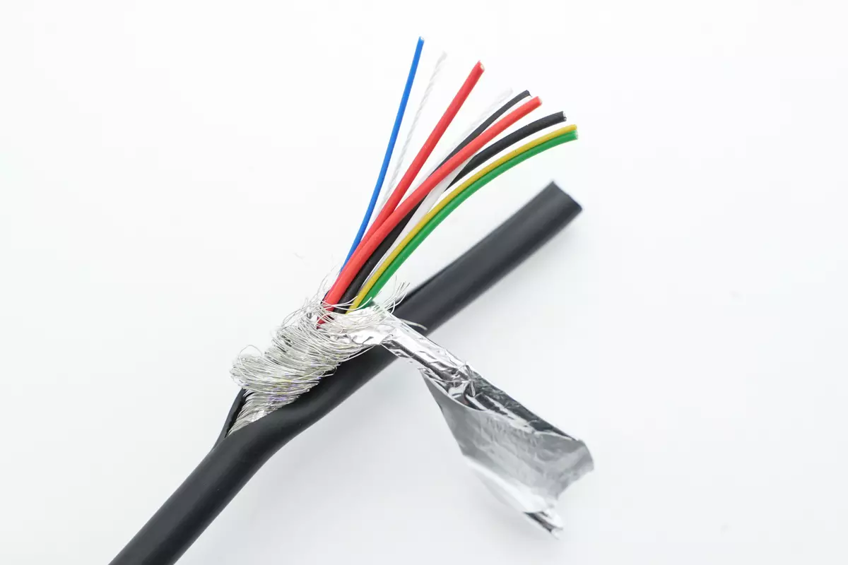

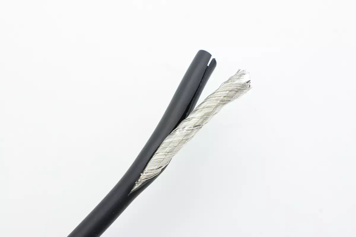

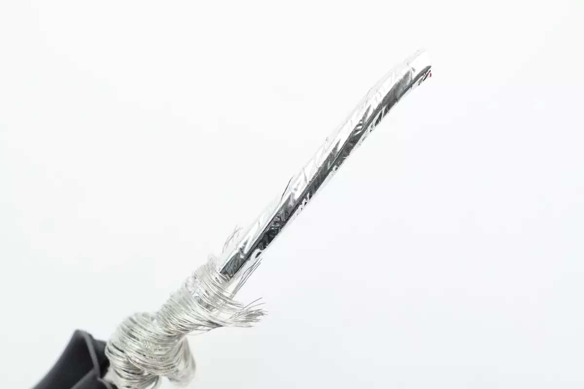

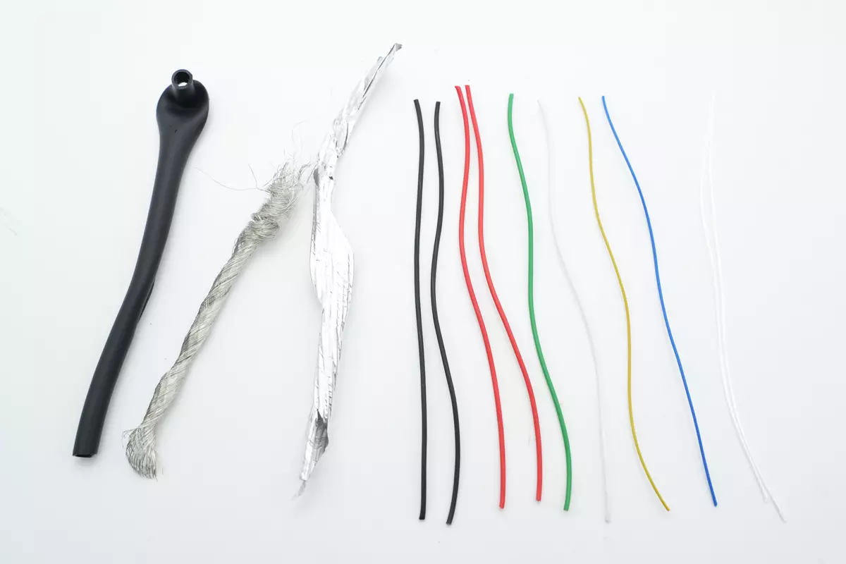

切开线缆外皮,在外皮下面是缠绕的屏蔽网。
屏蔽网内部是一层屏蔽滤波,严密包裹线缆内芯。
线缆内部线芯一览,填充有抗拉线,增加强度。
线缆内部结构特写,依次为外皮,金属屏蔽网,屏蔽铝箔,电力线芯,数据线芯和抗拉线组成,下面就开始详细介绍线缆内部的线芯设计。

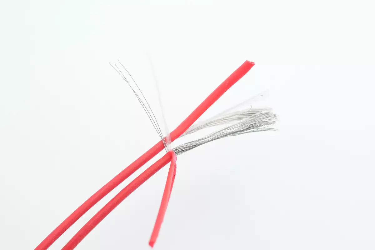

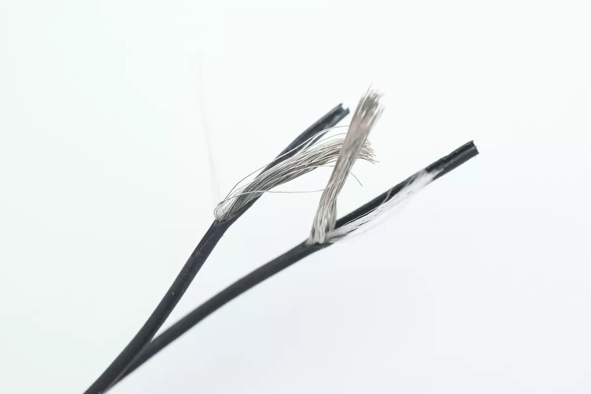

两条正极电力线芯采用红色外皮,镀锡铜线,内部掺有抗拉线。
两条负极电力线芯采用黑色外皮,镀锡铜线,内部掺有抗拉线。
绿色USB D+数据线内部填充抗拉线。

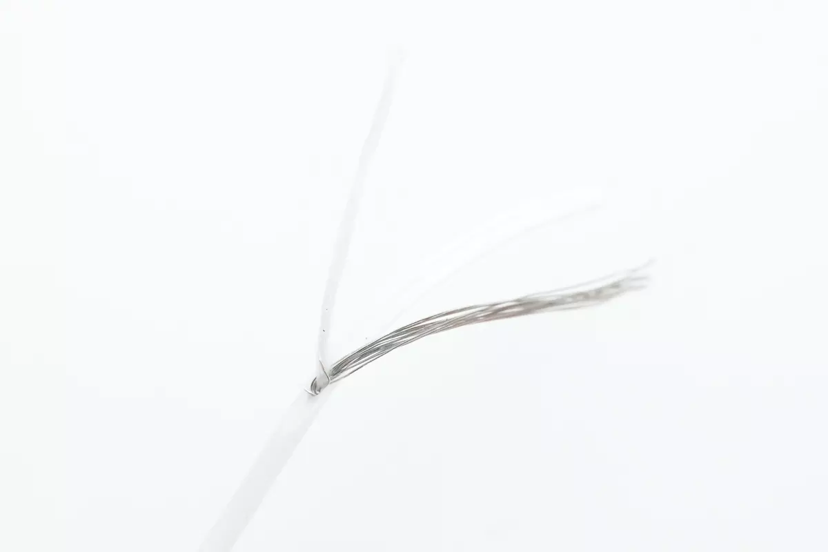

白色USB D-数据线内部填充抗拉线。

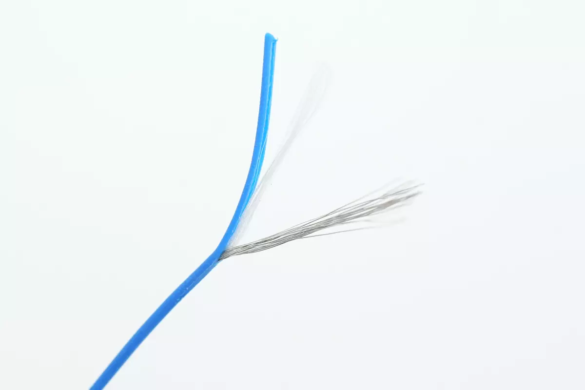

蓝色CC线芯内部填充抗拉线。

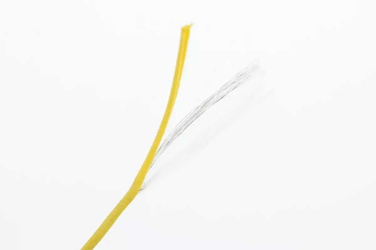

黄色VCONN线芯内部填充抗拉线。

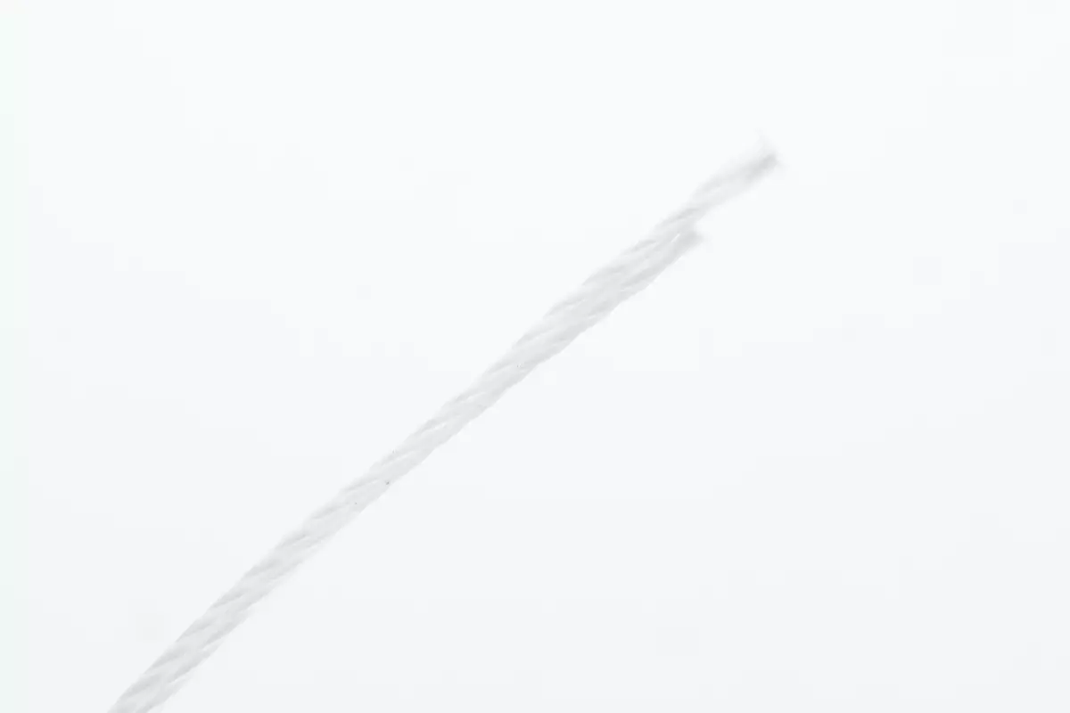

线缆中填充的抗拉线特写。
