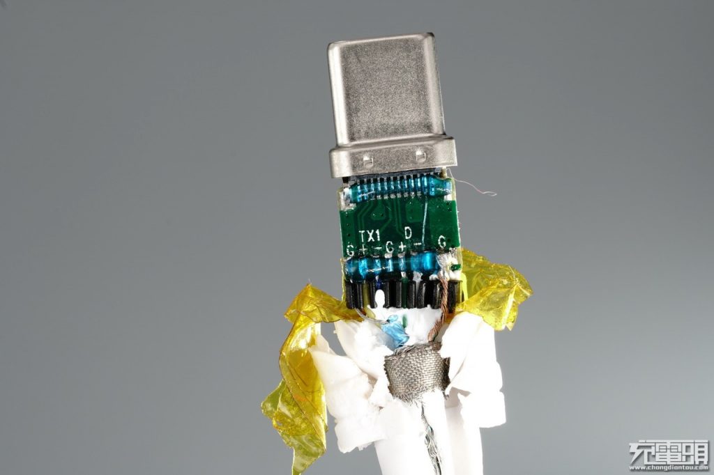

撬开过金属壳,里面一个板子一个电阻,一个S4保险管 PTC,套管位置还有导电布。
另外一面,打了部分胶,外面高温胶布裹住。
高温胶布移除,可以看到6条线焊接到板子上。
另外一面,刚才看到的PTC 保险管,这一面也焊接了6根线,看起来比micro复杂很多,从多股的线材上推测支持USB3.1规格。

从上面几个图看出来,这条线type-c是整个套管金属的,有卡扣无法直接拔出,剪断后才能取出来。
不锈钢金属套移除,type-c接口展露出来。
接触点,看到有24个位置,这里用了22根。
两片接触点是焊接在PCB上面的,暴力拉断。

总结:小小的一根数据线竟然拆出这么多的零部件,让人惊讶。另外,从金属触点可以知道这根线支持USB3.1标准,支持大数据快速传输,编织网和铝箔层能在信号传递的时候起到防护和屏蔽的作用。总的来说,各方面十分优秀。
