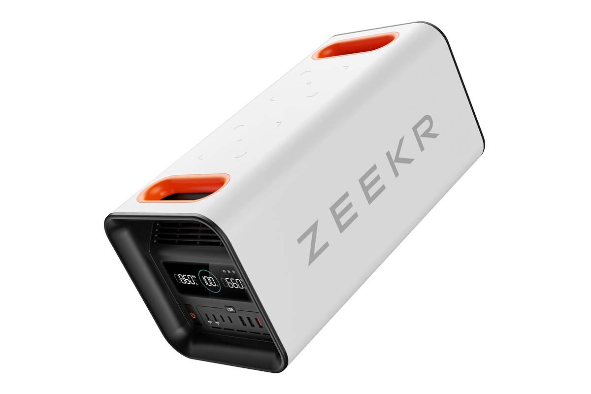

与市面上大部分户外电源产品非规则的外观设计不同,极氪移动电源采用平整的外观结构设计,顶部与四周都是平整的表面,方便存放与堆叠。机身采用一体式框架设计,两个橙色提手集成到壳体上,提手处可见倾斜向上的格栅状出风口,看上去就像汽车的空调出风口,内置主动散热风扇保证运行温度。
极氪移动电源内部电池组选用车规级电芯,相比普通电芯性能更强更安全,电芯总电量达到 1058Wh,也就是 1 度电的储能,整机尺寸 420*196*202mm,重量约为 10.6kg。

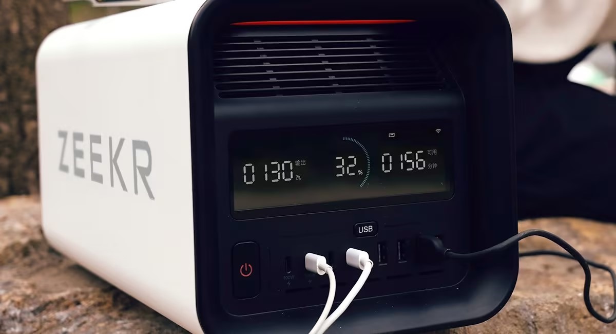

户外电源端面是 USB 快充模块,配备了四个 USB-C、四个 USB-A 共八个 USB 接口,其中两个 USB-C 支持 100W PD 双向快充,可以输出对外供电,也可以使用100W适配器对此产品充电,并带有 PPS 电压子集;其余两个 USB-C 接口支持 27W 快充输出;两个橙色母座 USB-A 输出口支持 18W 快充输出;两个黑色母座 USB-A 支持 12W 输出。如此高规格、多数量的 USB 模块,在户外电源行业中实属少见。
USB 模块上面是巨大的 LCD 数码管显示屏,从左到右分别显示设备输入 / 输出功率,电池剩余电量百分比,剩余可放电时间 / 充满时间,并带有 Wi-Fi、蓝牙、AC、DC、USB 功能开启图标,方便用户直观了解户外电源运行状况。
除了有线快速充电外,在机身顶部设置了两个独立的无线充电区域,每一个都支持 15W 无线充电功率,并向下兼容 10W / 7.5W / 5W 多种无线充电功率,手机、无线耳机放下即充无需线缆束缚。

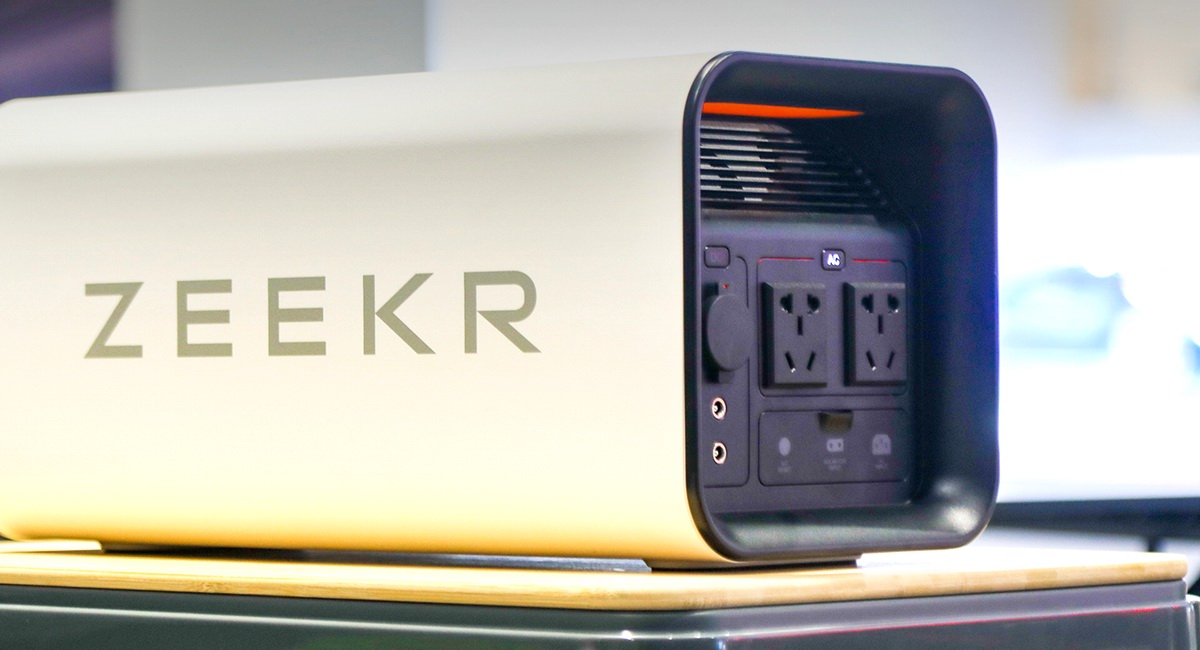

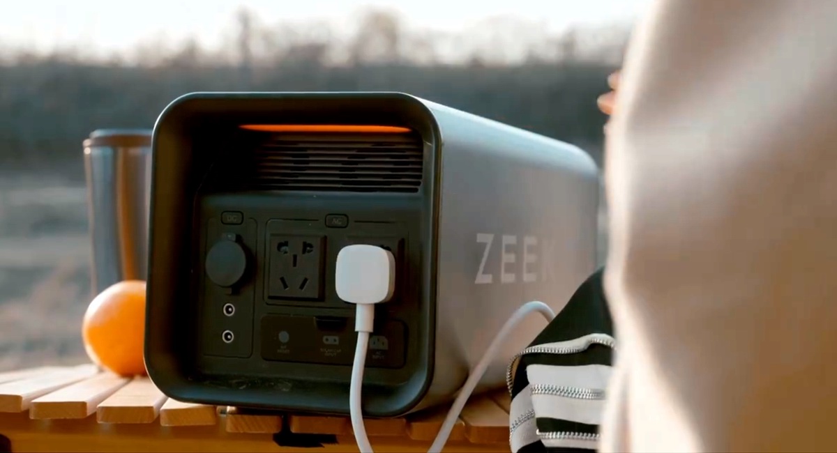

再来看看另一侧,直流电输出部分,带有一个 12V 点烟器接口、两个 DC5521 直流输出口。交流电输出部分是两个 2+3 组合式插孔,内置儿童安全门防触电,支持 220V 逆变输出,波形是与家用市电相同的纯正弦波,额定输出功率 1200W。
充电模块采用盖板保护,最左侧是IoT重置按钮,设备与APP无线连接时的复位功能;中间是一个 XT60 大电流充电接口,支持 10.8-26.4V 直流充电,可用于太阳能板、车载充电器充电;右边是一个交流电品字插头,设备采用双向逆变技术,无需电源适配器(充电器)使用220V市电可直接大功率充电,从设备没电到充满仅需1.6小时,速度远超使用电源适配器的传统方案。
