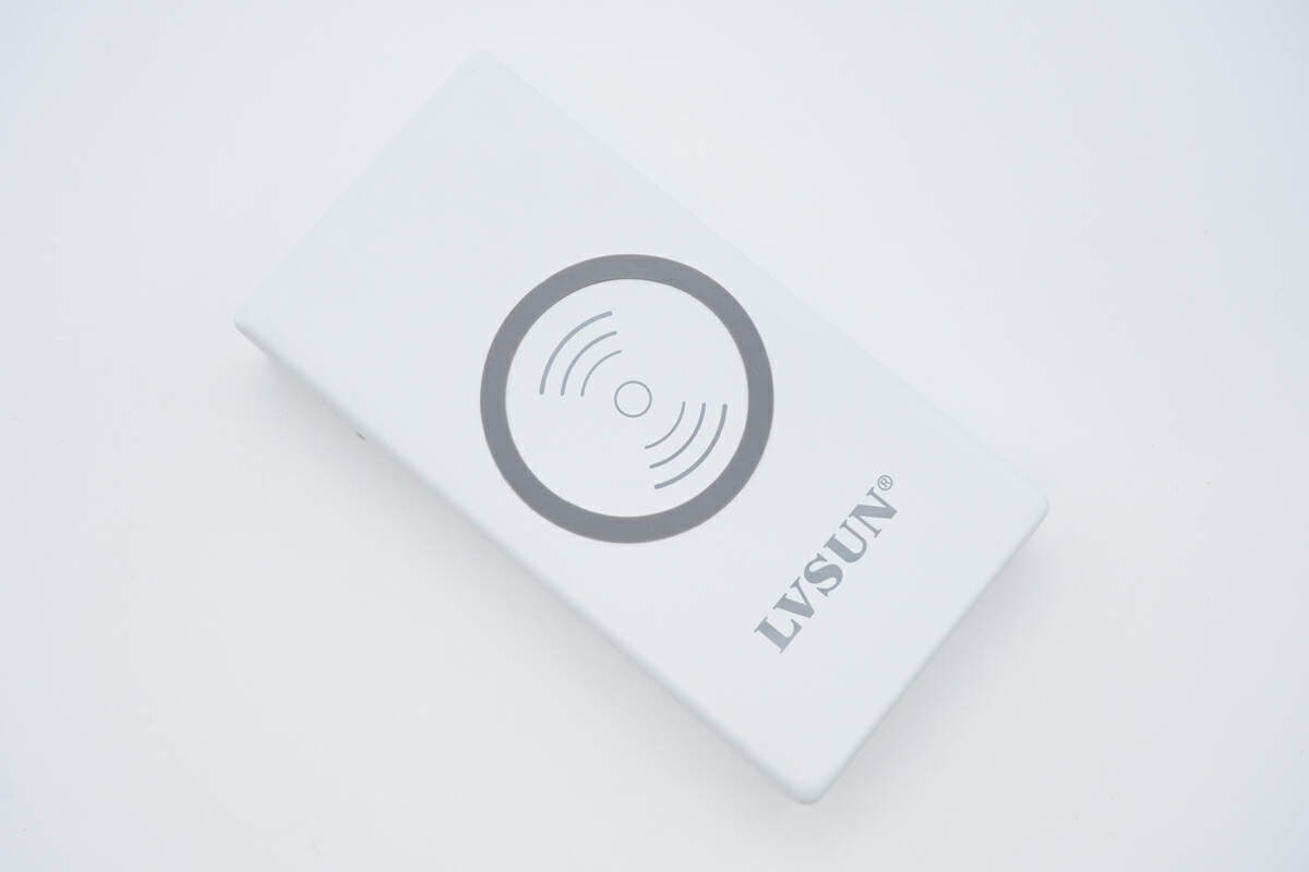

龙威盛磁吸无线充移动电源
龙威盛推出了一款20000mAh的大容量移动电源,这款大功率移动电源采用白色直板机身设计,具备2C1A接口配置。两个USB-C口分别支持100+45W快充输出,总输出功率为145W。
这款移动电源为经典长方体造型设计,采用PC防护材质白色外壳,表面磨砂抗指纹。机身正面印有LVSUN品牌以及磁吸无线充电区域标识。机身顶部配备2C1A三个USB接口以及数显屏。
LED显示屏可以显示移动电源剩余电量以及快充/无线充电状态提示。

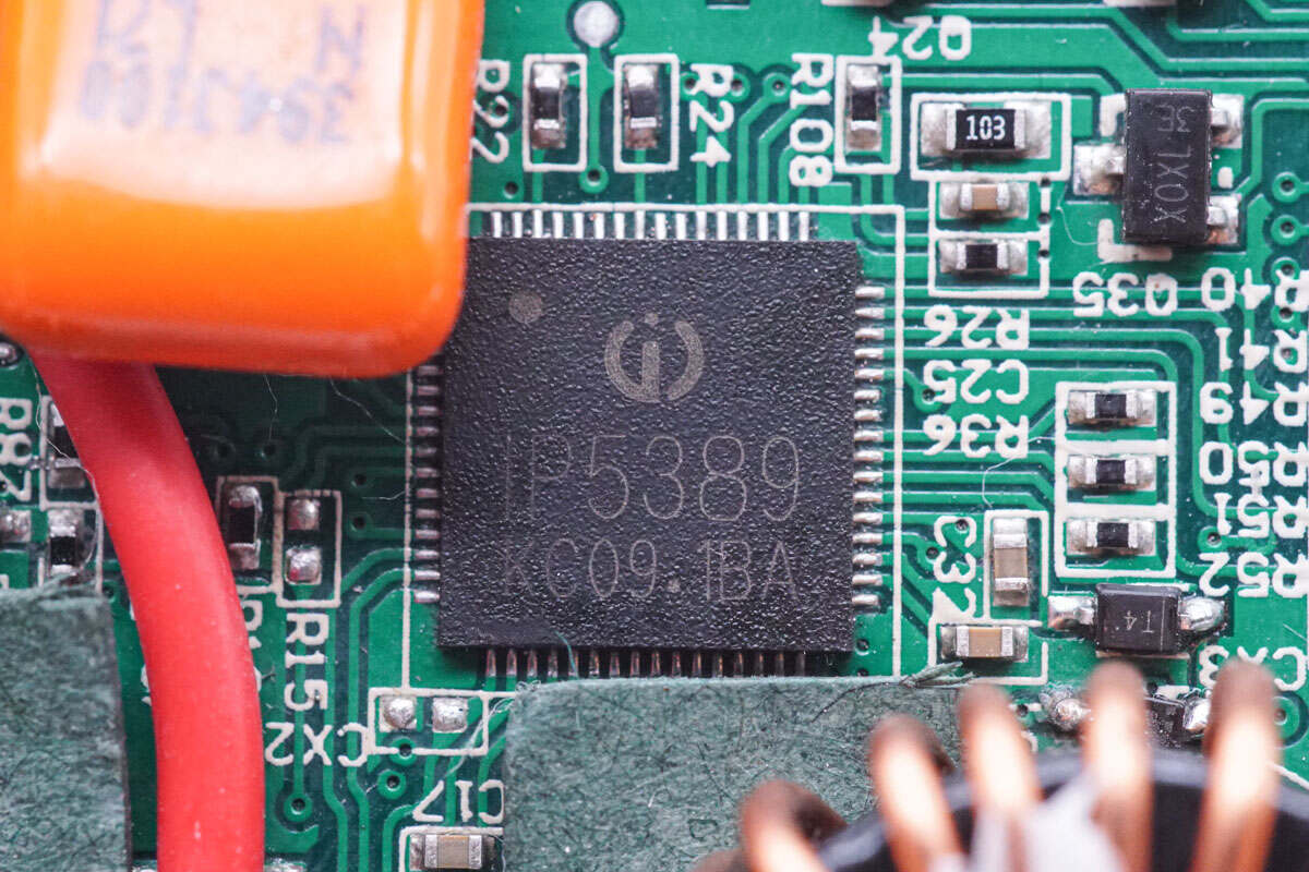

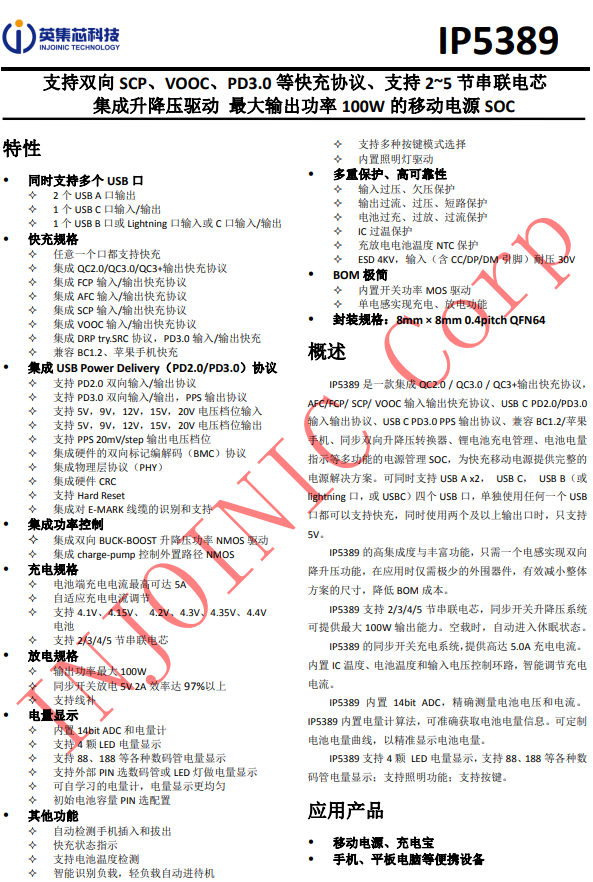

英集芯移动电源SOC芯片IP5389
这款移动电源内置英集芯IP5389移动电源升降压电源管理SOC芯片,将同步升降压控制器与协议功能集成,可实现完整移动电源功能,并支持188数码管电量显示功能,支持2-5串电池应用,可取代传统升降压方案中协议芯片,单片机和升降压控制器多颗芯片组合的方案,大大缩短产品开发周期,降低成本。
英集芯IP5389支持USB-A、USB-C口、还支持Micro-USB接口和Lightning接口供电输入,全部接口支持快充。快充协议支持华为FCP、SCP,支持三星AFC,支持OPPO的VOOC,支持PD3.0快充协议,支持PPS,输出最高功率20V5A 100W,可实现全接口丰富的快充支持。
IP5389内置升降压控制器,通过驱动外置MOS管,支持双向升降压充放电,支持最大5A充电电流,并且支持自适应电流调节。支持2/3/4/5串电池,并且支持4.2、4.3、4.35、4.4V多种电池。芯片内置电量计,支持4颗LED电量指示,或88/188数码管电量显示,支持通过电阻设定电池容量,或学习电池电量,实现精准的电量显示。
充电头网了解到,采用英集芯IP5389的还有羽博新款20000mAh 45W双向快充移动电源罗马仕20000mAh 30W双向快充移动电源,另外英集芯的高集成移动电源SoC芯片还被Realme 10000mAh双口18W快充移动电源黑鲨双向快充移动电源京造10000mAh双向USB PD快充移动电源等知名品牌的众多产品采用。

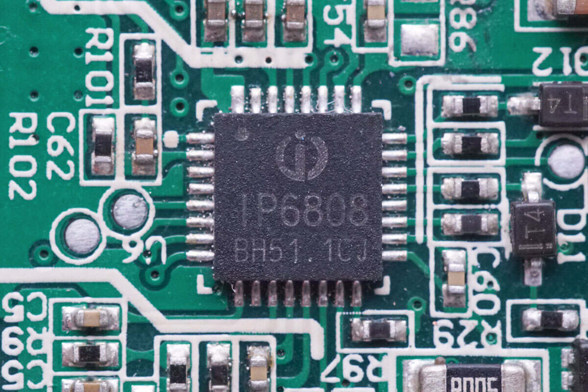

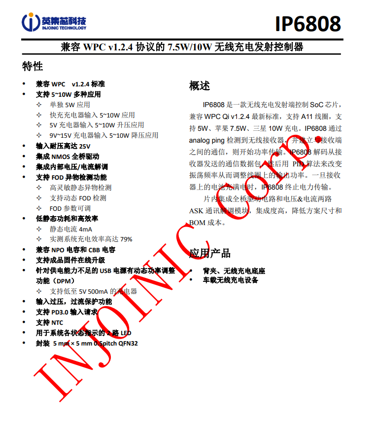

英集芯无线充电主控芯片IP6808
无线充电主控芯片采用英集芯IP6808。这是一款无线充电发射端控制SoC芯片,兼容WPC Qi V1.2.4最新标准,支持A11线圈,支持5W、苹果7.5W、三星10W无线充电。IP6808内集成全桥驱动电路和电压&电流两路ASK通讯解调模块,集成度很高,有效帮助降低方案尺寸和BOM成本。
英集芯 IP6808 资料信息。
充电头网拆解了解到,采用英集芯IP6808的无线充产品还有TEGIC 8000mAh无线充移动电源麦泡POP CANDLE多用途无线充电宝巧友6500mAh易捷磁能无线充电宝omnicharge OMNIMOBILE 12800 PRO移动电源摩米士Q.POWER Plug三合一充电器等。此外,英集芯的无线充、快充芯片已被数十款产品采用

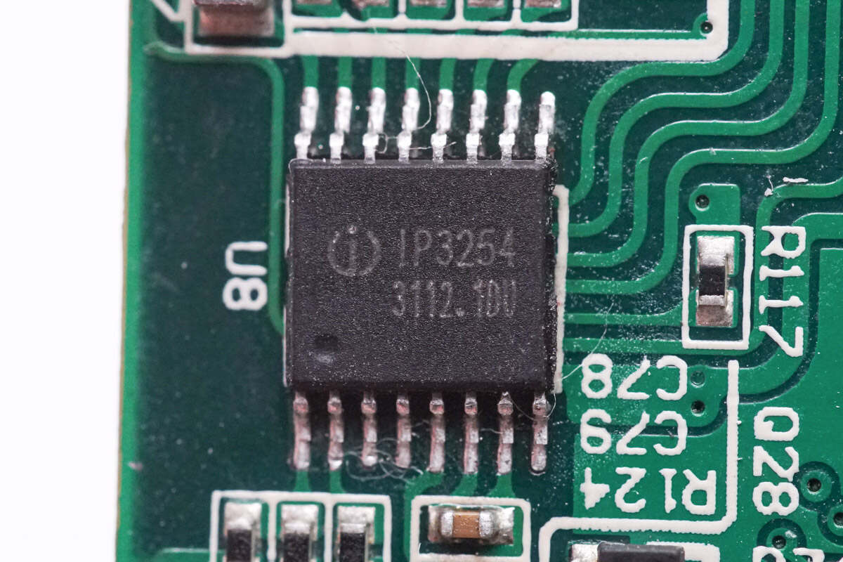

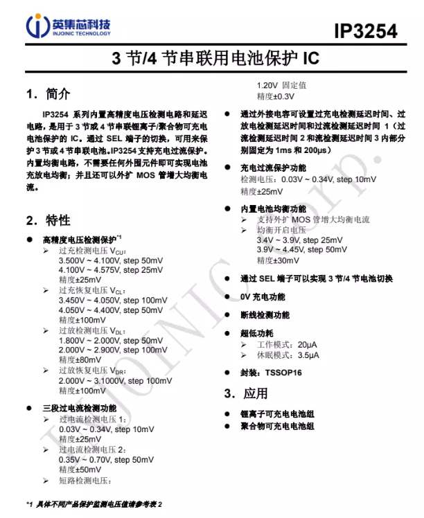

英集芯锂电保护芯片IP3254
锂电保护芯片采用英集芯IP3254。这是一颗3-4串锂电保护IC,可通过SEL端子切换选择3节或者4节串联电池组应用。IP3254具有高精度电压检测保护和超低功耗,适合应用于多串锂电池组电芯保护。芯片内置均衡电路,还支持外扩MOS管增大均衡电流,适用于锂离子电池组或聚合物电池组使用。
英集芯 IP3254 资料信息。
充电头网通过拆解了解到,采用英集芯IP3254锂电保护芯片的产品还有Siyou 27000mAh 2A1C 100W快充移动电源倍思65W PD快充移动电源30000mAhHELPERS LAB 20000mAh 60W 双PD+QC移动电源
