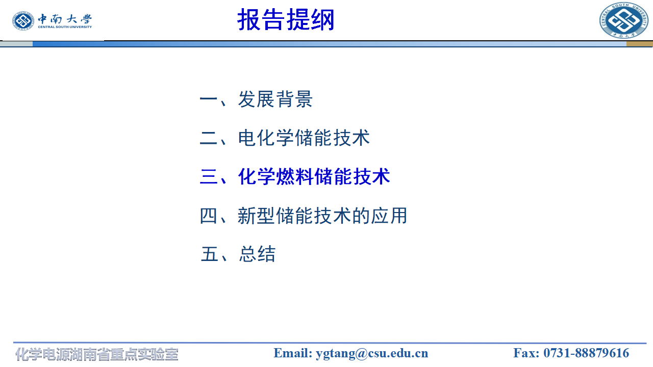

本次演讲由发展背景、电化学储能技术、化学燃料储能技术、新型储能技术的应用及总结共5个部分组成。

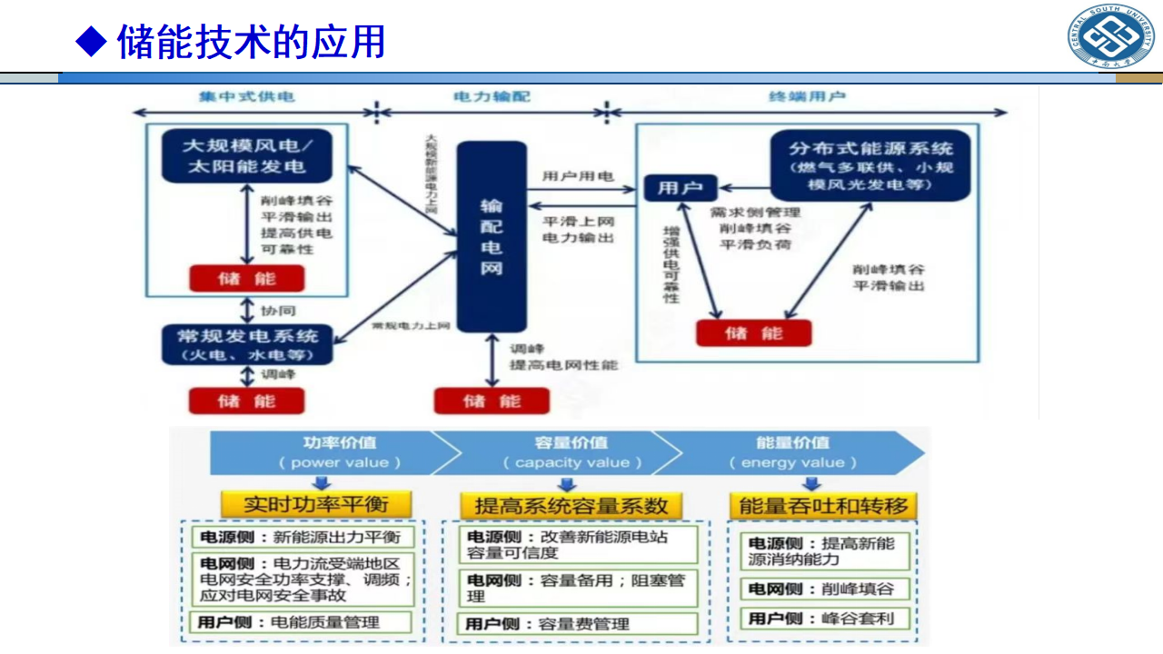

储能技术可以应用在电传输过程中的每个领域,例如新能源的发电储能、调峰储能、输配电网、用户分配等领域中实时功率平衡的作用,有效提高系统容量系数,增加能量吞吐和转移。

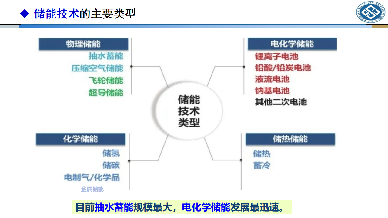

储能技术的主要类型分为物理储能、电化学储能、化学储能、储热储能。目前抽水蓄能规模最大,电化学储能发展最迅速。

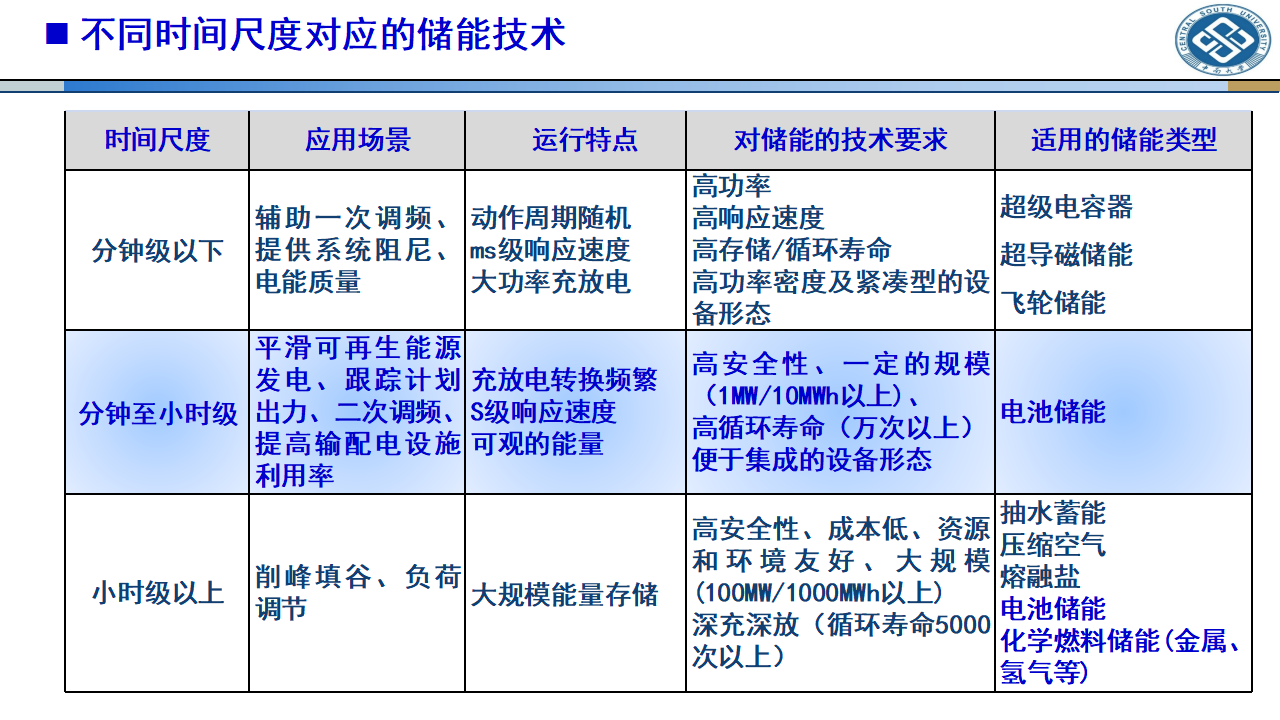

小时级以内的是短时储能,小时级以上的是长时储能,不同时间尺度对应的储能技术,其中分钟至小时级、小时级以上的时间尺度,可适用电池储能的储能类型。可用于平滑可再生能源发电、跟踪计划、出力、二次调频、提高输配电设施利用率的应用场景中。运行特点是充放电转换频繁S级响应速度,诞生可观的能量。高安全性、一定的规模(1MW/10MWh以上)、高循环寿命 (万次以上),便于集成的设备形态。在小时级以上也适用电池储能的储能类型,在削峰填谷、负荷调节中进行大规模能量存储,拥有高安全性、成本低、资源和环境友好等优点,支持大规模(100MW/1000MWhL1 -)、深充深放(循环寿命5000次以上)。

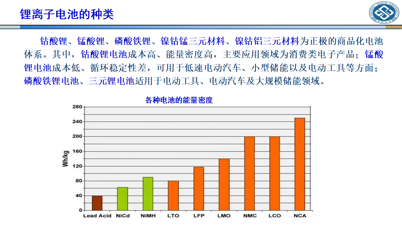

锂离子电池因正极材料的不同,能量密度和属性也会有所不同。锂离子电池的种类有钴酸理、锰酸锂、磷酸铁锂、镍钴锰三元材料、镍钴铝三元材料为正极的商品化电池体系。其中,钴酸锂电池成本高、能量密度高,主要应用领域为消费类电子产品;锰酸锂电池成本低、循环稳定性差,可用于低速电动汽车、小型储能以及电动工具等方面;磷酸铁锂电池、三元锂电池适用于电动工具、电动汽车及大规模储能领域。
不同正极材料锂离子电池的性能指标,分别是钴酸锂、锰酸锂、镍钴锰酸锂、磷酸铁锂测试的电池性能指标,不同正极材料会导致产品的能量密度、使用寿命、成本、安全性等有所差异。锰酸锂和磷酸铁锂比功率和安全性能好;镍钴锰酸锂有最高的比能量。

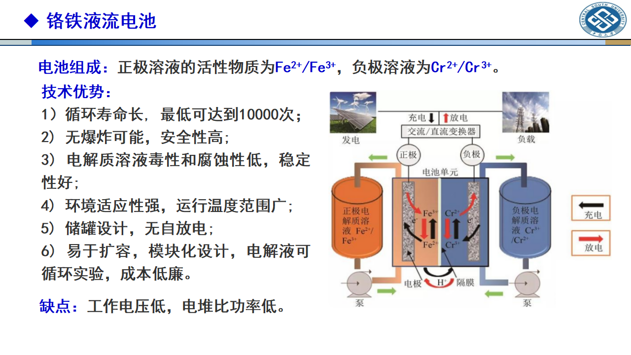

铬铁液流电池正极活性物质为Fe2+/Fe3+,负极溶液为Cr2+/Cr3+。拥有循环寿命长,最低可达到10000次;无爆炸可能,安全性高;电解质溶液毒性和腐蚀性低,稳定性好;环境适应性强,运行温度范围广;储罐设计,无自放电; 易于扩容,模块化设计,电解液可循环,成本低廉的好处。缺点是工作电压低,电堆比功率低。

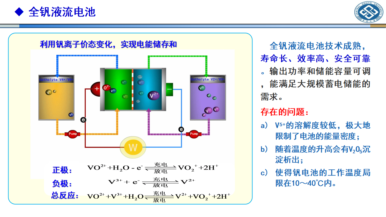

全钒液流电池利用钒离子价态变化,实现电能存储,技术成熟、寿命长、效率高、安全可靠。输出功率和储能容量可调,能满足大规模蓄电储能的需求。但V5+的溶解度较低,极大地限制了电池的能量密度;随着温度的升高会有V2O5沉淀析出,使得钒电池的工作温度局限在10~40°C内。

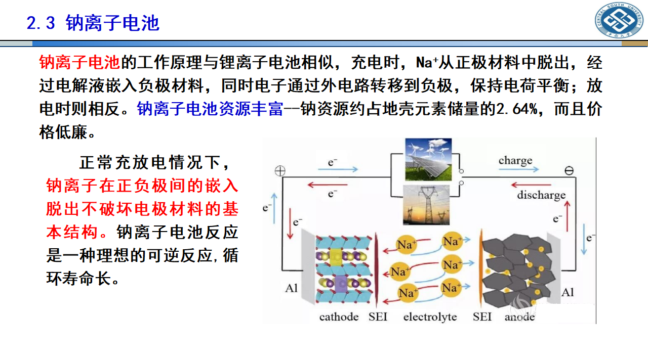

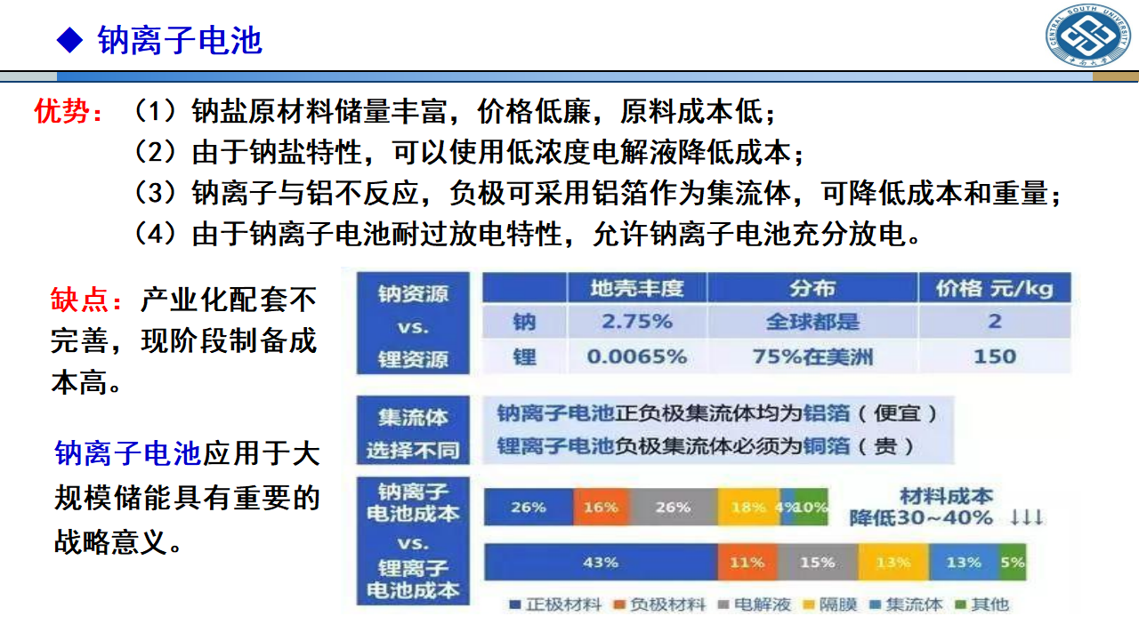

钠离子电池的工作原理与锂离子电池相似,备受广泛关注,一是钠离子电池资源丰富,价格低廉,二是循环寿命长。
钠离子电池的优势是钠盐原材料储量丰富,价格低廉,成本低,负极可采用铝箔作为集流体,可降低成本和重量;由于钠离子电池耐过放电特性,允许钠离子电池充分放电。缺点是产业化配套不完善,现阶段制备成本高,价格优势不明显。钠离子电池应用于大规模储能拥有非常大的发展前景和重要的战略意义。

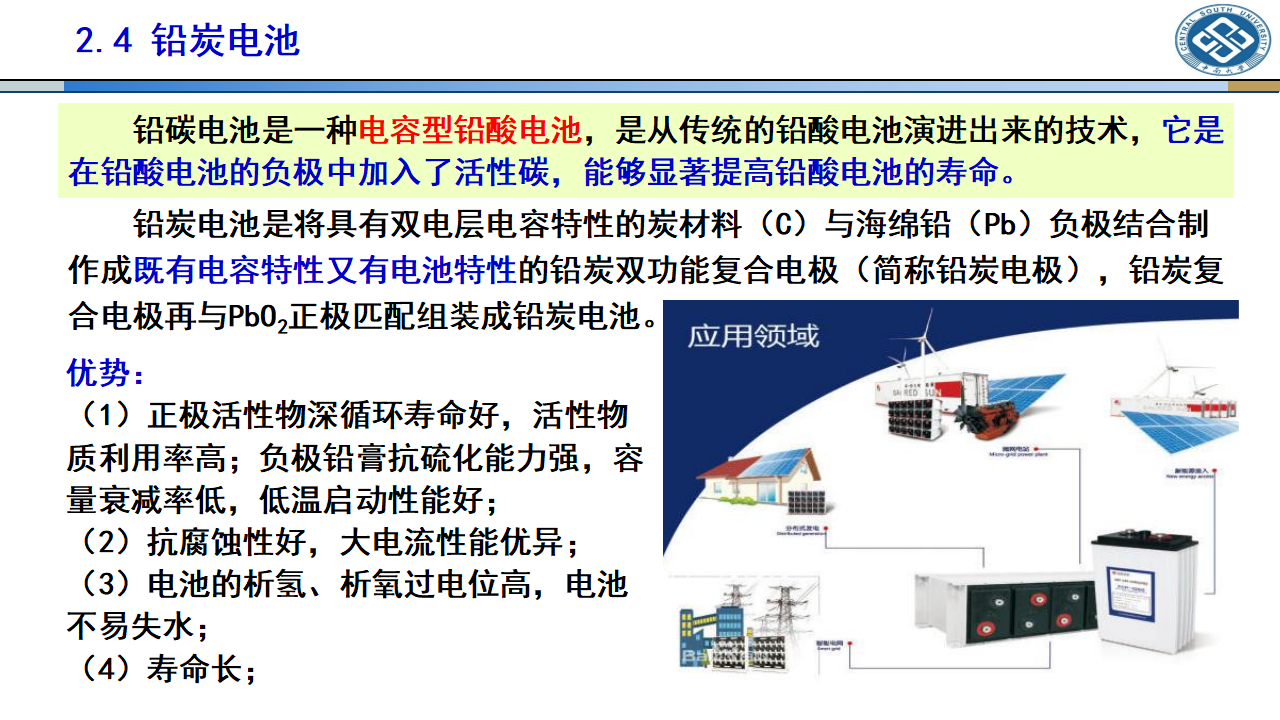

铅碳电池是一种电容型铅酸电池,是从传统的铅酸电池演进出来的技术,它是在铅酸电池的负极中加入了活性碳,能够显著提高铅酸电池的寿命。

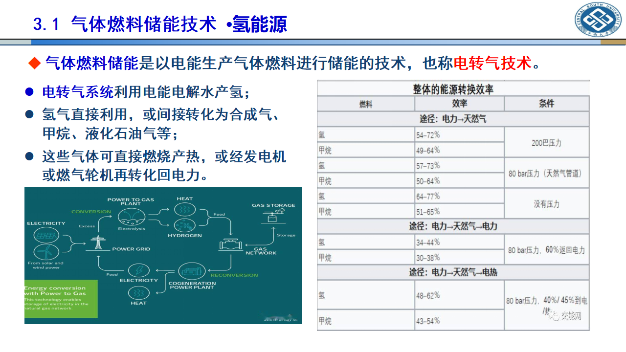

氢能源为主的气体燃料储能技术,气体燃料储能是以电能生产气体燃料进行储能的技术,也称电转气技术。电转气系统利用电能电解水产氢;氢气直接利用,或间接转化为合成气、甲烷、液化石油气等;这些气体可直接燃烧产热、或经发电机、或燃气轮机再转化回电力。

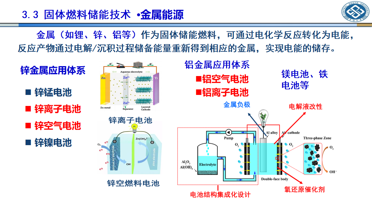

金属能源的固体燃料储能技术,金属(如锂、锌、铝等) 作为固体储能燃料,可通过电化学反应转化为电能,反应产物通过电解/沉积过程储备能量重新得到相应的金属,实现电能的储存。有锌锰电池、锌离子电池、锌空气电池、锌镍电池为主的锌金属应用体系。以铝金属作为固体储能燃料的应用体系有铝空气电池、铝离子电池两种。除此以外还有镁电池、铁电池等。
铝空气燃料电池是一种金属能源的固体燃料储能技术,以铝为负极,空气中的氧为正极,氢氧化钠或氢氧化钾水溶液为电解质。铝空气燃料电池的优势是能量转换比高、无污染、不燃爆、低碳;原材料充足并可循环利用,运行成本低,制做和使用无污染,绿色环保;能量密度高,比能量超过500Wh/kg,是现有实用电池体系中最高的;在安全性、性价比、技术应用与操作以及维护等性能上远远优于同类产品。

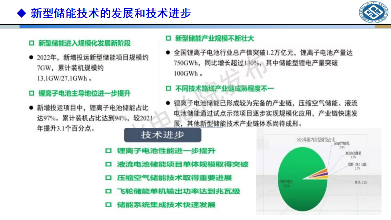

新型储能技术的发展和技术进步。新型储能进入规模化发展新阶段,截止2022年,新增投运新型储能项目规模约7GW,累计装机规模约13.1GW/27.1GWh。 锂离子电池主导地位进一步提升,新增投运项目中,锂离子电池储能占比达97%。累计装机占比达到94%,较2021年提升3.1个百分点。
新型储能产业规模不断壮大,全国锂离子电池行业总产值突破1.2万亿元,锂离子电池产量达750GWh,同比增长超过130%,其中储能型锂电池产量突破100GWh。不同技术路线产业链成熟程度不一,锂离子电池储能已形成较为完备的产业链,压缩空气储能、液流电池储能通过试点示范项目逐步实现规模化应用,产业链快速发展,其他新型储能技术产业链体系尚待成形。

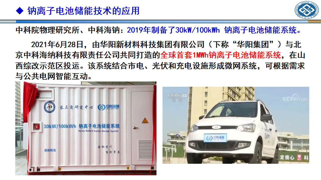

钠离子电池储能技术的应用,在小储和家储拥有很好的发展前景。中科院物理研究所、中科海钠于2019年制备了30kW/100kWh 钠离子电池储能系统。2021年6月28日,由华阳新材料科技集团有限公司 (下称“华阳集团”)与北京中科海纳科技有限责任公司共同打造的全球首套1MWh钠离子电池储能系统,在山西综改示范区投运。该系统结合市电、光伏和充电设施形成微网系统,可根据需求与公共电网智能互动。

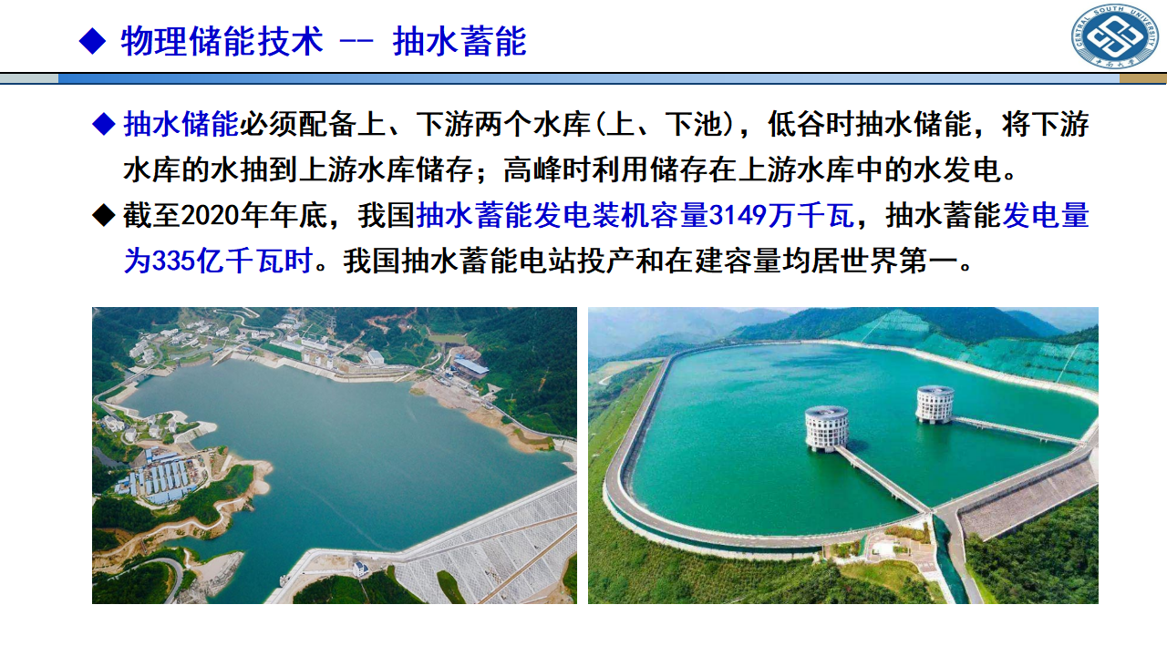

物理储能技术中的抽水蓄能,拥有非常广的应用。抽水储能必须配备上、下游两个水库(上、下池),低谷时抽水储能,将下游水库的水抽到上游水库储存:高峰时利用储存在上游水库中的水发电。截至2020年年底,我国抽水蓄能发电装机容量3149万千瓦,抽水蓄能发电量为335亿千瓦时。我国抽水蓄能电站投产和在建容量均居世界第一。
