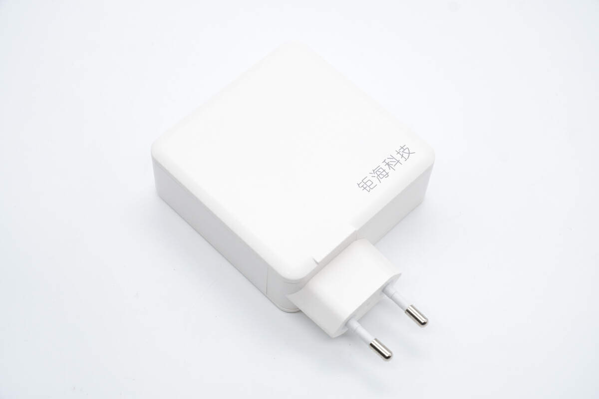

钜海100W氮化镓充电器
钜海科技这款100W氮化镓充电器机身主体为方块造型设计,一侧配备带棱形凸出端的欧规插脚,通体白色显得整体风格十分简约。输出端配备2A2C四个USB接口,每个接口旁都印有相应的标序以及最大输出功率,方便用户使用。
机身对应插脚端处做了双翼设计,可以保证使用稳定性,USB-A2接口下方还设有指示灯提示用户通电状态。产品和苹果96W充电器对比,这款机身主体要小一圈。

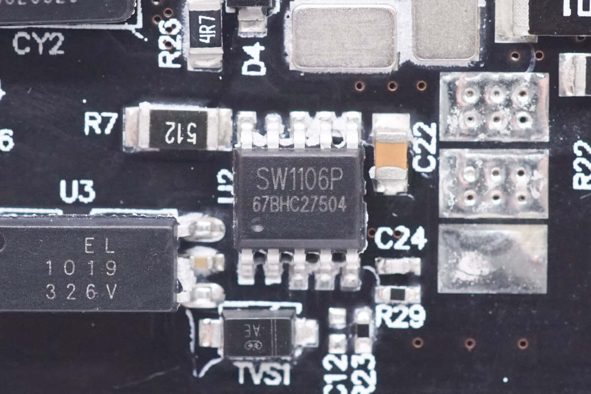

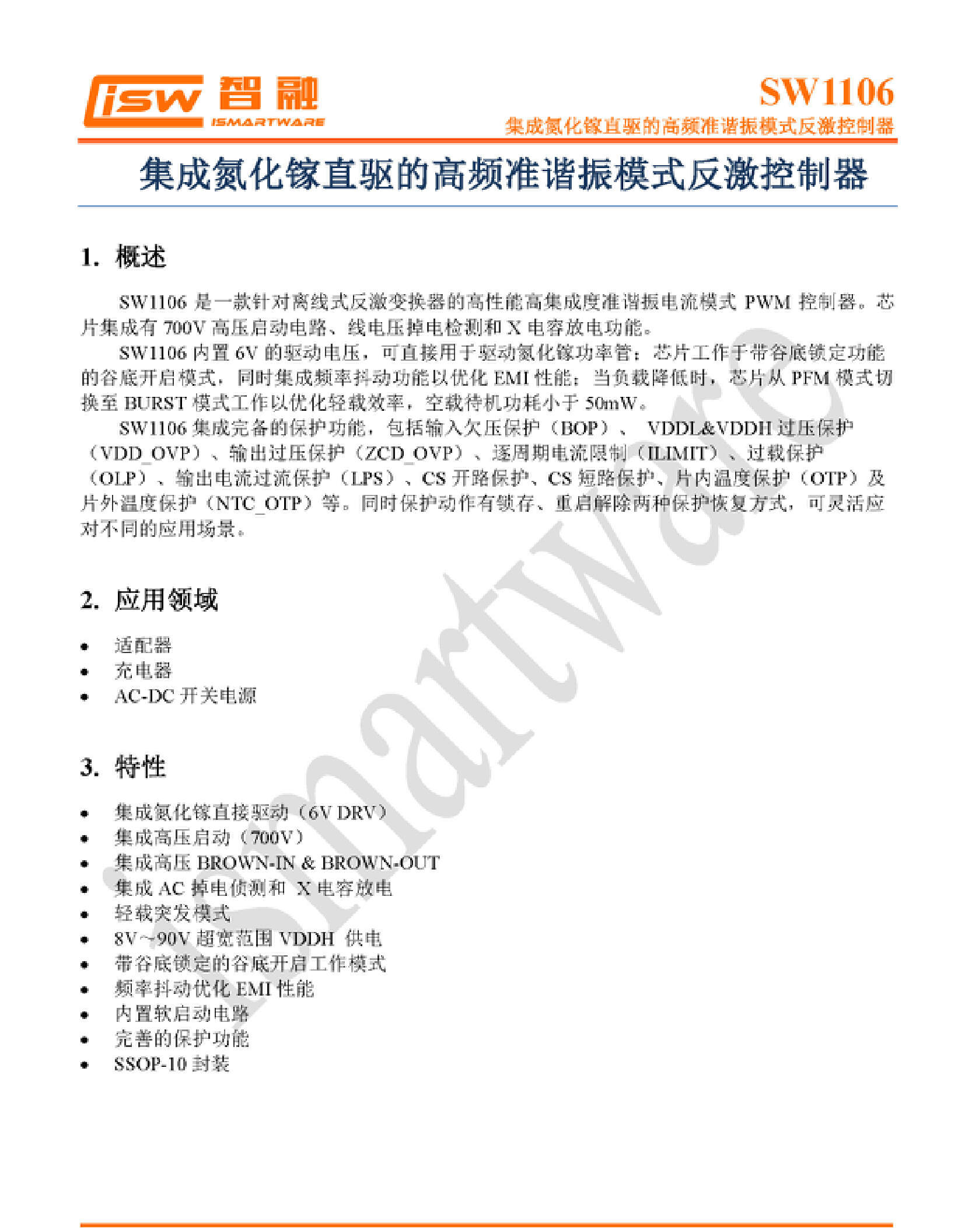

智融SW1106
充电器初级主控芯片来自智融,型号为SW1106,是一颗支持增强型氮化镓开关管直驱的高频反激准谐振控制器,芯片内部集成700V高压启动电路和X电容放电功能。芯片内部集成氮化镓驱动器,驱动电压为6V,可直接驱动增强型氮化镓开关管。
SW1106运行在带谷底锁定的谷底开启Smart-lock工作模式,并集成频率抖动功能以优化EMI性能,支持突发模式。供电采用双VDD供电设计,在输出电压USB PD宽输出场合降低控制器的功率损耗。
SW1106 自带 Smart-driver工作模式,根据负载工作状况自动调节氮化镓驱动强度,从而减小次级SR同步整流管的应力。在典型20V的PD应用中,可以降次级同步整流管的应力降低到80V以内。
SW1106内部集成输入电压保护,供电过压保护,输出过压保护,逐周期电流限制,过载保护,输出过流保护,电流取样电阻开路和短路保护,芯片内置过热保护,支持外接热敏电阻进行器件过热保护,保护功能全面。
智融SW1106采用SSOP10封装,支持氮化镓快充,充电器以及开关电源应用,这颗初级控制器的推出,一方面实现了氮化镓控制器的国产化替代,另外一方面也丰富了智融在快充电源的产品线。

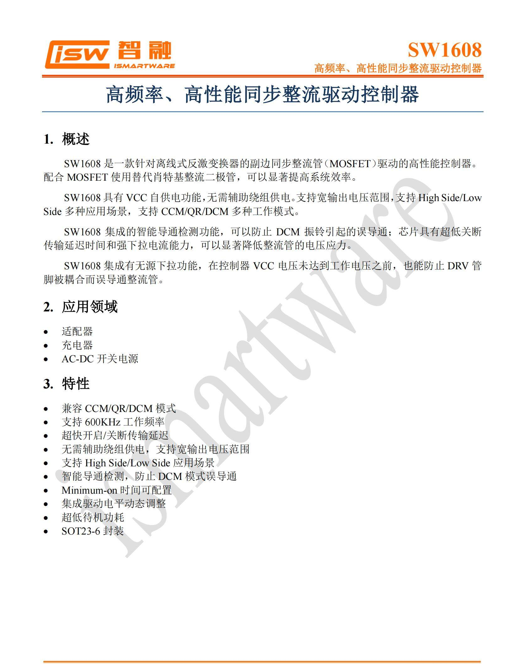

智融SW1608
同步整流控制器采用智融SW1608,这是一款针对离线式反激变换器的副边同步整流管(MOSFET)驱动的高性能控制器,采用SOT23-6封装,其支持6V或者9V VCC供电,并且VCC具有自供电功能,无需辅助绕组供电并支持宽输出电压范围, 配合MOSFET使用替代肖特基整流二极管,可以显著提高系统效率。
SW1608支持600KHz工作频率,并支持 High Side/Low Side 多种应用场景,支持 CCM/QR/DCM 多种工作模式。此外其内部集成智能导通检测功能,可以有效防止 DCM 振铃引起的误导通;芯片还具有超低关断传输延迟时间和强下拉电流能力,可以显著降低整流管的电压应力。

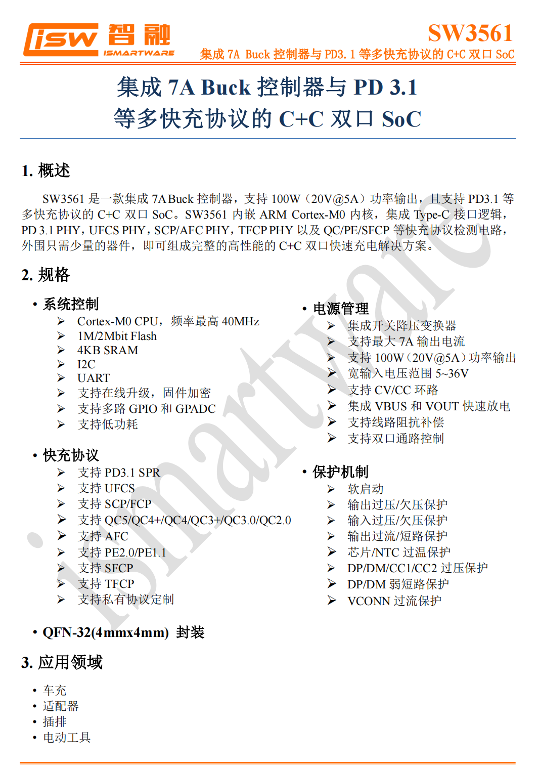

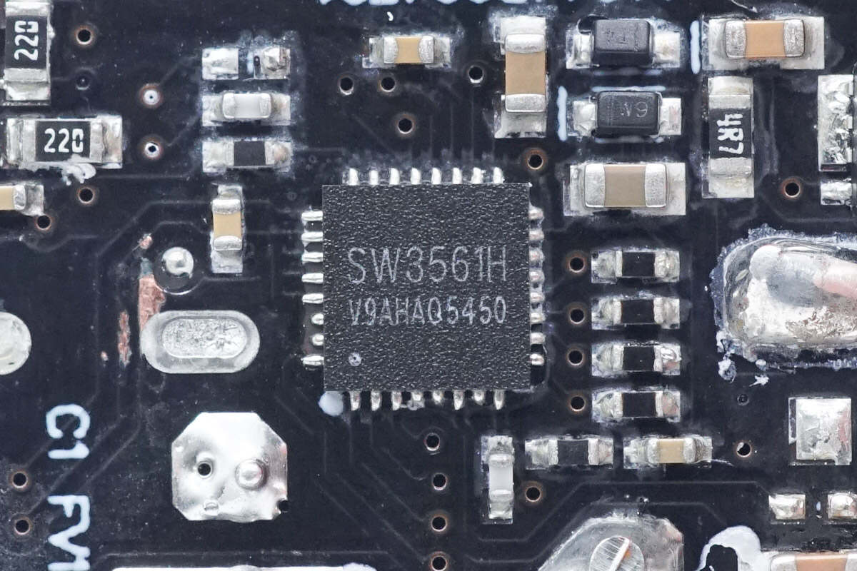

智融SW3561
智融SW3561是一颗支持双USB-C口输出的降压 SoC 芯片,芯片内部集成高效率同步降压控制器,支持20V5A功率输出,并支持USB PD3.1 SPR。芯片内部集成ARM Cortex-M0内核,集成Type-C逻辑,支持PD3.1/QC/SCP/UFCS融合快充等快充协议,支持快充协议定制,支持100W功率输出。
智融SW3561内部集成降压转换器,双USB-C口通路控制,母线电压检测,搭配两颗同步降压开关管和VBUS开关管即可实现双口降压输出。芯片内置的降压转换器默认工作频率为180KHz,支持定制工作频率,满足小体积设计。
芯片具备I2C接口,输出电流,线损补偿等保护阈值均可通过I2C接口进行设定,内置的ADC可实现输入输出电压,输出电流,芯片温度等9个通道的数据采样,支持外接MCU进行参数显示。SW3561内置的MCU支持自动功率控制,多口降压快充应用时不再需要外置MCU,电路更加简洁。

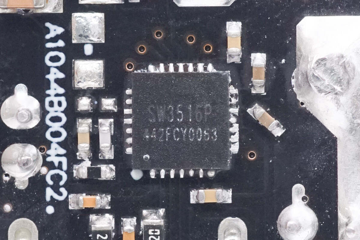

智融SW3516P
降压协议IC采用智融SW3516P,这是一款高集成度的多快充协议双口充电芯片,支持A+C口任意口快充输出,支持双口独立限流,参数和规格均与智融SW3516H相同。
SW3516P集成了5A 高效率同步降压变换器。支持PPS/PD/QC/AFC/FCP/SCP/PE/SFCP等多种快充协议,最大输出PD 100W,CC/CV模式,以及双口管理逻辑。外围只需少量的器件,即可组成完整的高性能多快充协议双口充电解决方案。
智融 SW3516P 详细资料。
充电头网拆解了解到,智融 SW3516P 此前还被闪极100W 3C1A氮化镓充电器、公牛67W 3C1A山峰安全快充插座、魅族PANDAER 67W 2C1A氮化镓变速箱潮充、绿联MFM认证100W二合一氮化镓充电站等产品采用,芯片性能质量获客户一致认可。
用于两个USB-A口的降压芯片同样采用智融SW3516P。
