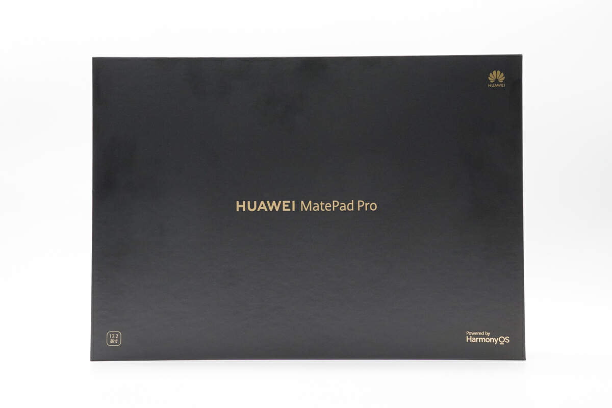

按照惯例,先看包装。
包装盒采用黑色基调风格,除经典“菊厂”Logo外,另印有“HUAWEI MatePad Pro”、“POWER by Harmony OS”、“13.2英寸”等烫金字样。

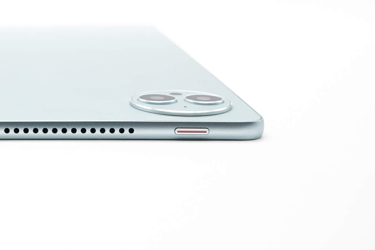

后置摄像模组为圆形 DECO,内置1300万像素摄像头、800万像素广角摄像头,辅以补光灯,外形上酷似“哦”的人脸表情。
华为MatePad Pro 平板右侧中框上部分为音量键,同时侧边的开孔用于连接配件和提供不能功能,连接配件后,增强用户体验和丰富设备功能。
华为MatePad Pro 平板顶部中框拥有与“Mate 60”系列相同的电源键。

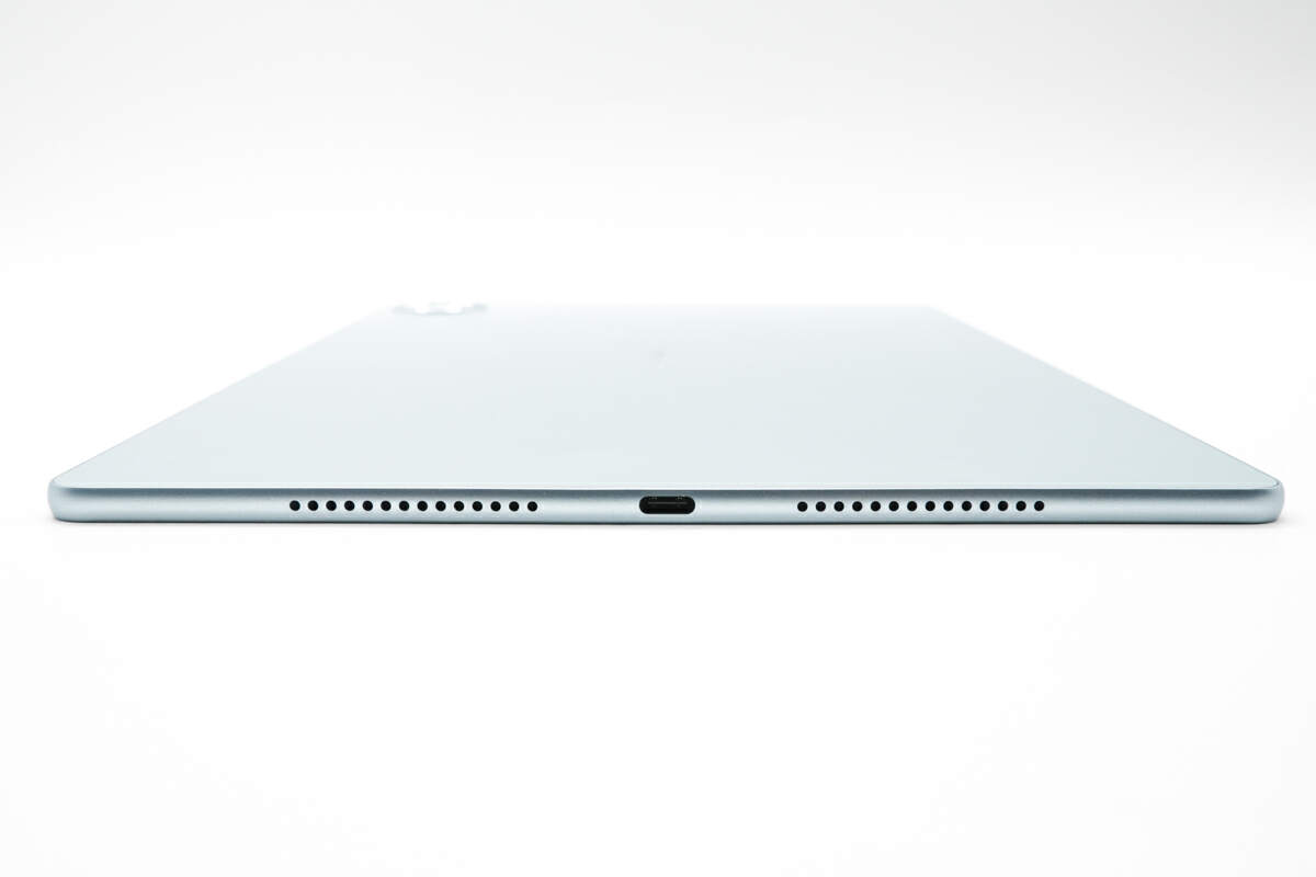

华为MatePad Pro 平板搭载 USB Type-C 物理充电端口,左右两侧为创新多驱动阵列扬声器开孔,拥有 HUAWEI SOUND 功能。

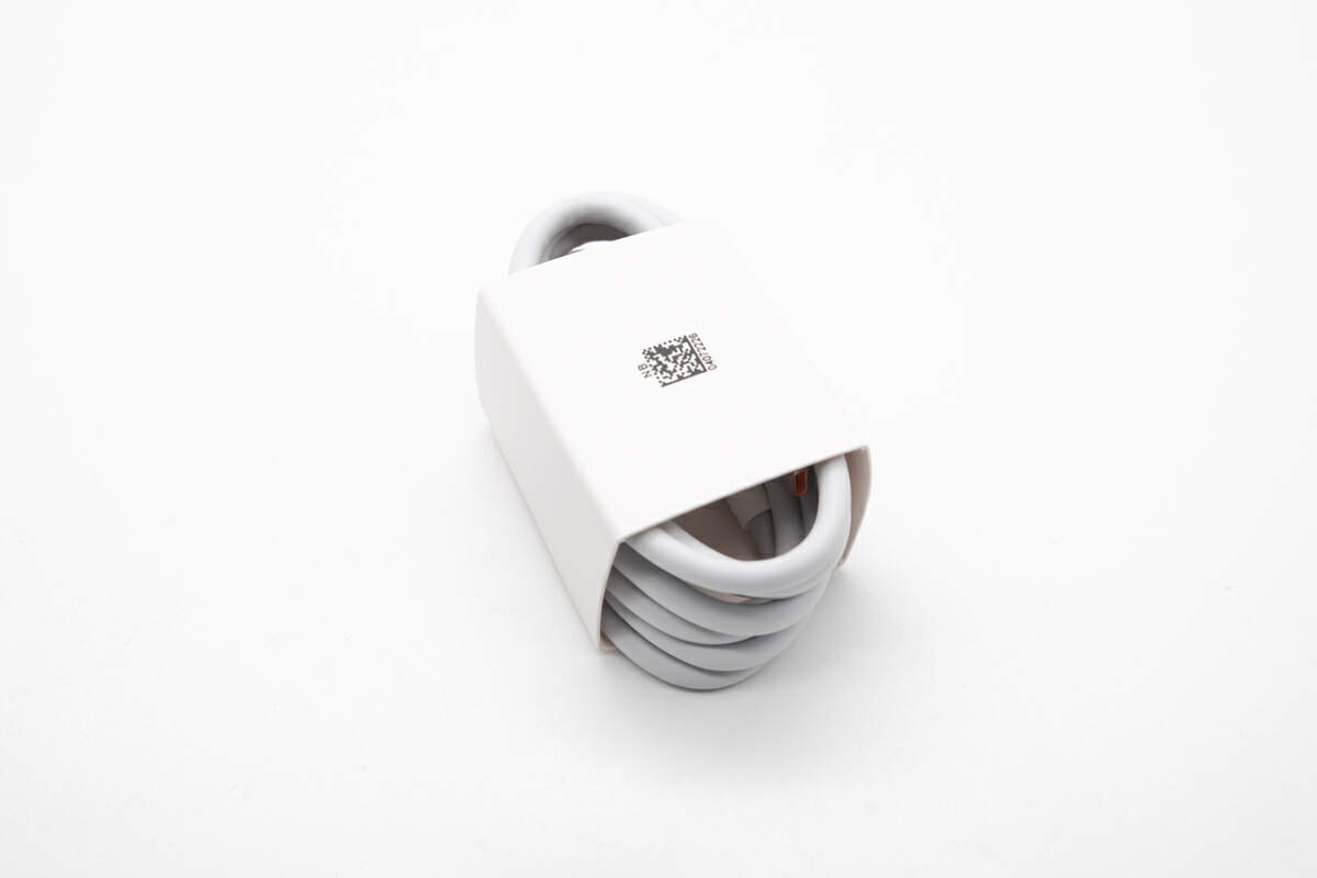

附赠的 C to C 线材同为白色配色设计,采用环保纸壳捆绑固定。

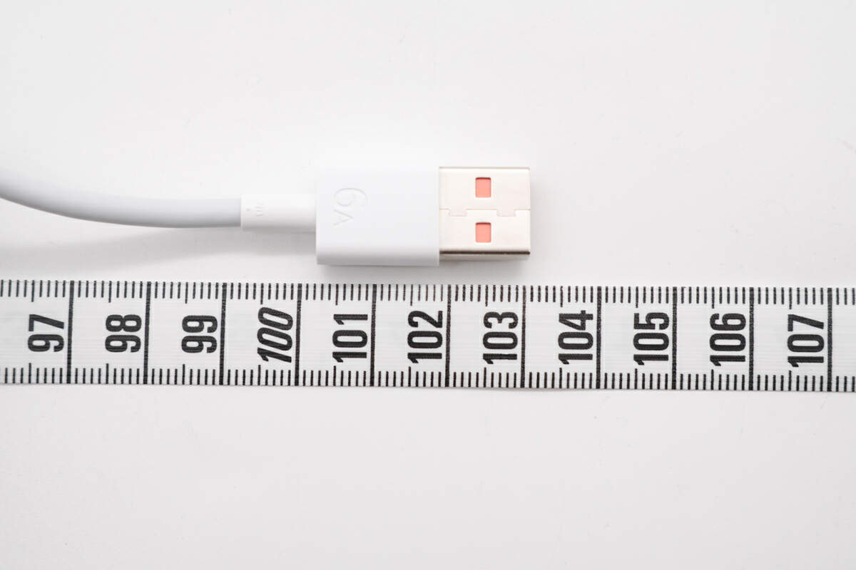

线材子端外壳与线身皆为 PC 材质制作,外壳上凹印 “6A” 字样。
线材的 USB 端头内部均为橙色胶芯,USB-A 胶芯两侧均拥有加宽 PIN 脚设计。
C to C 线材长度约为103cm。

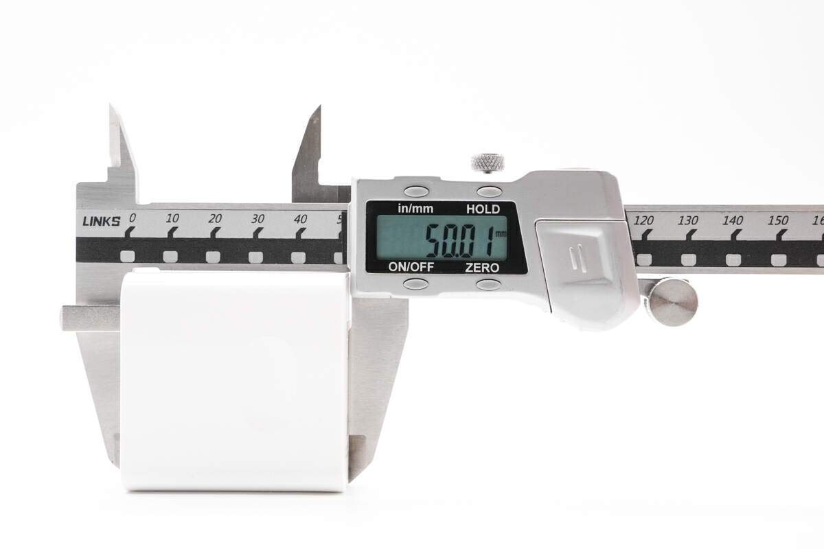

华为88W充电器长度约为50.01mm。

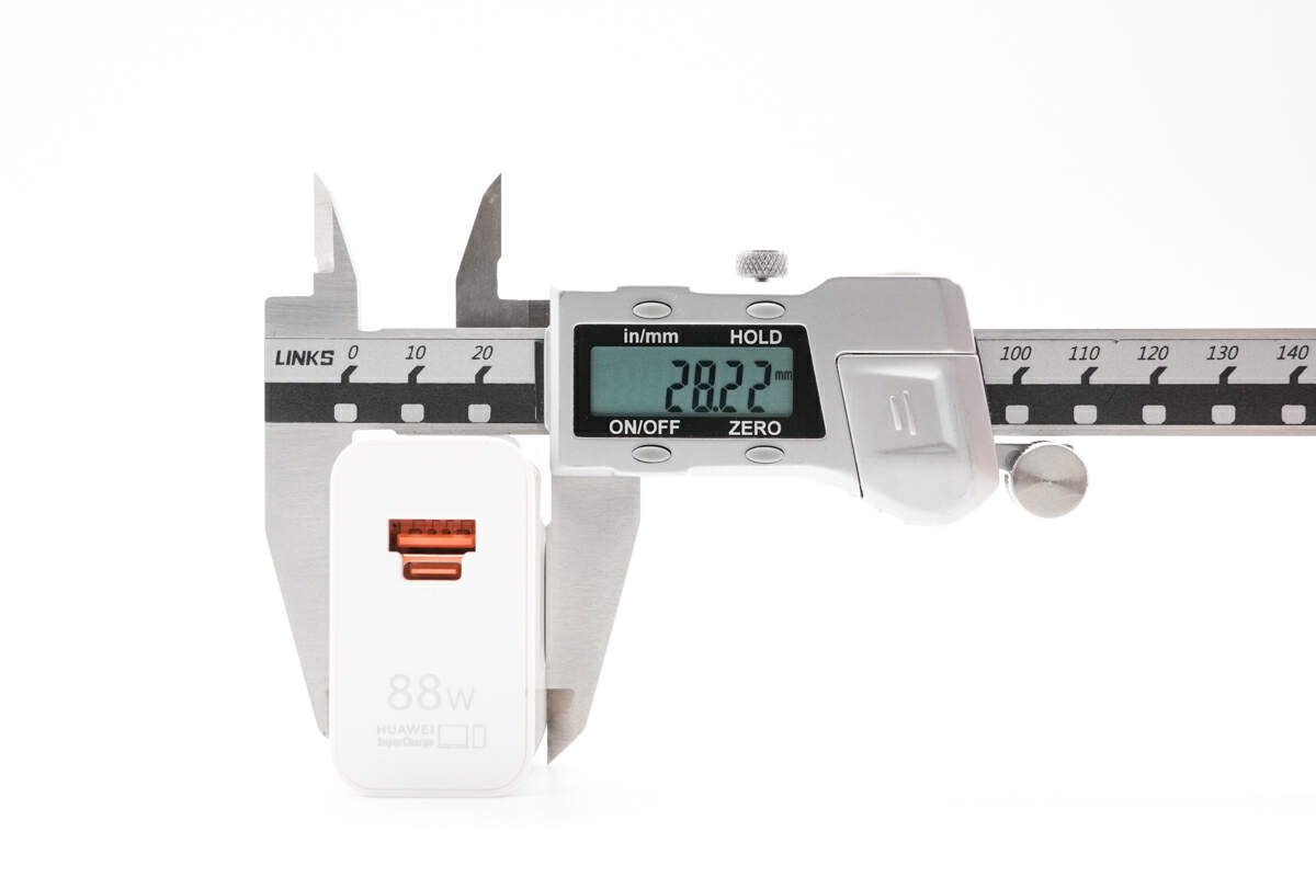

华为88W充电器宽(厚)度约为28.22mm,体积约为 70.54cm³,以88W输出功率计算,功率密度约为 1.25W/cm³。

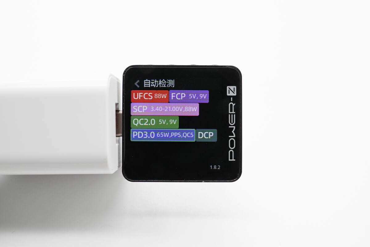

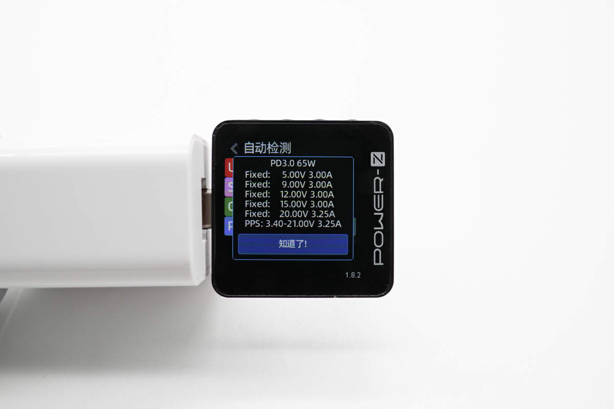

使用POWER-Z KM003C 读取 Type-C 端口快充协议,实测支持 UFCS、FCP、SCP、QC2.0、PD3.0、PPS、QC5 和 DCP等充电协议。
PDO报文方面,Type-C 端口支持 5V/3A、9V/3A、12V/3A、15V/3A、20V/3.25A五组固定电压,以及3.4-21V/3.25A一组PPS电压档位。

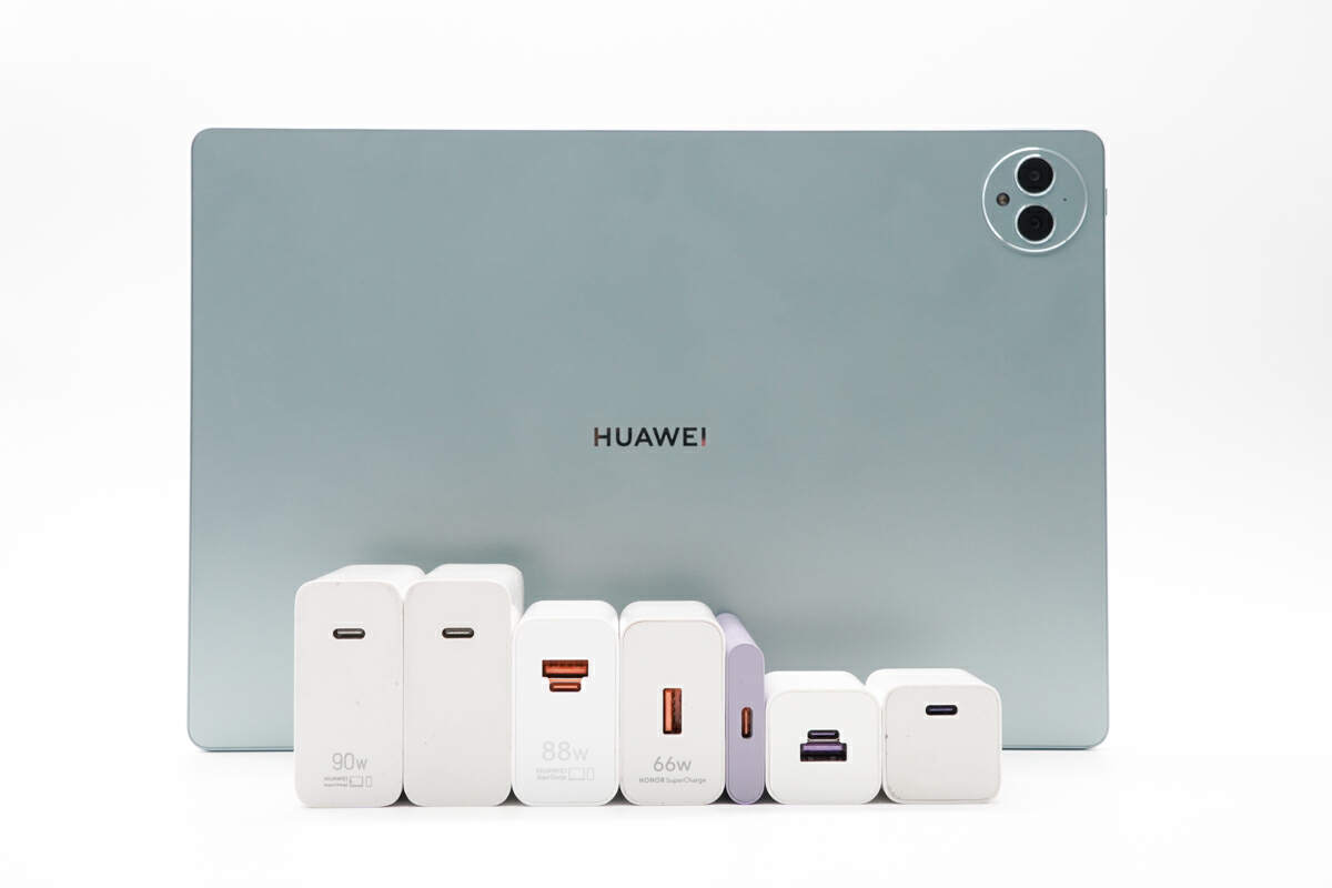

如果你之前用过华为终端设备,那么家里肯定少不了之前用过的华为充电器,让我们来看下华为原装线搭配华为各系列充电器的充电兼容性表现。
原厂充电器测试

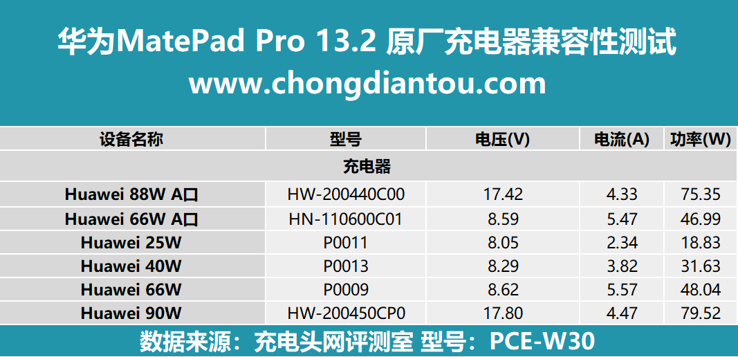

本次测试包括两种接口类型的原厂充电器,均搭配华为原装A to C/C to C充电线材。

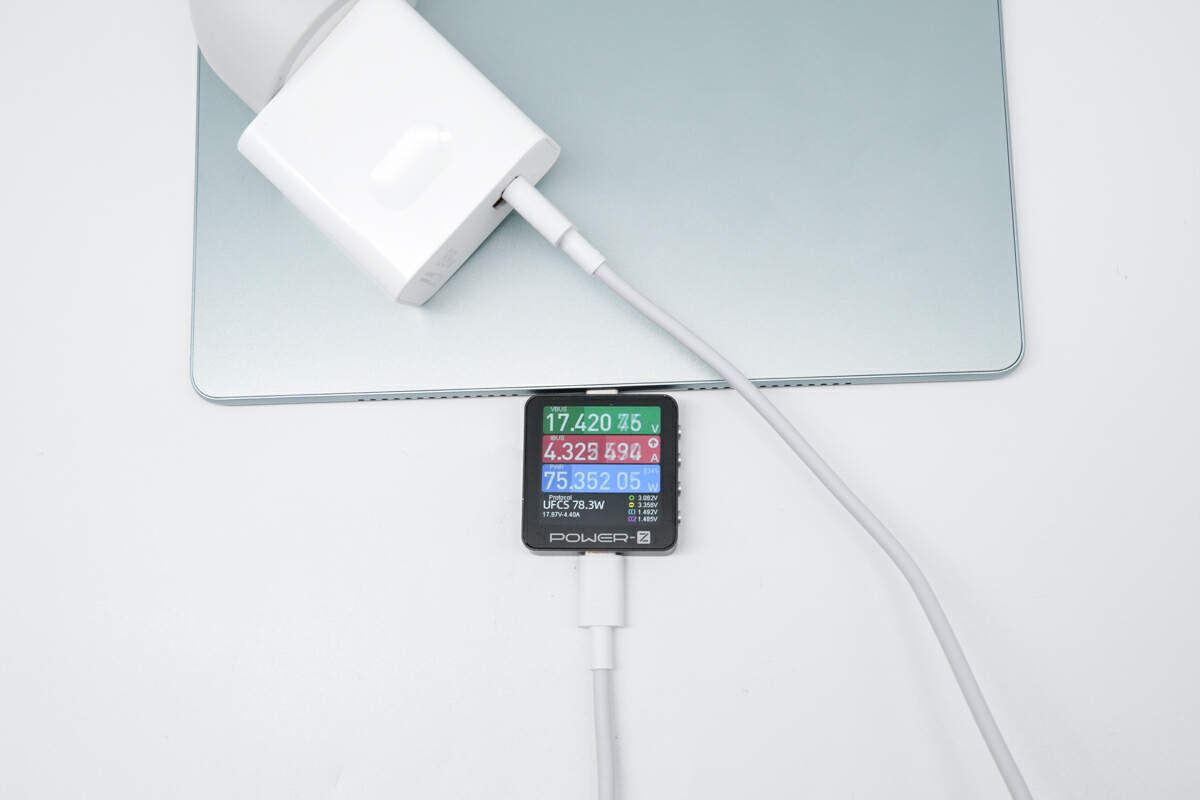

使用原装88W充电套装为平板充电,实测当前平板端功率约为 17.42V 4.33A 75.35W。

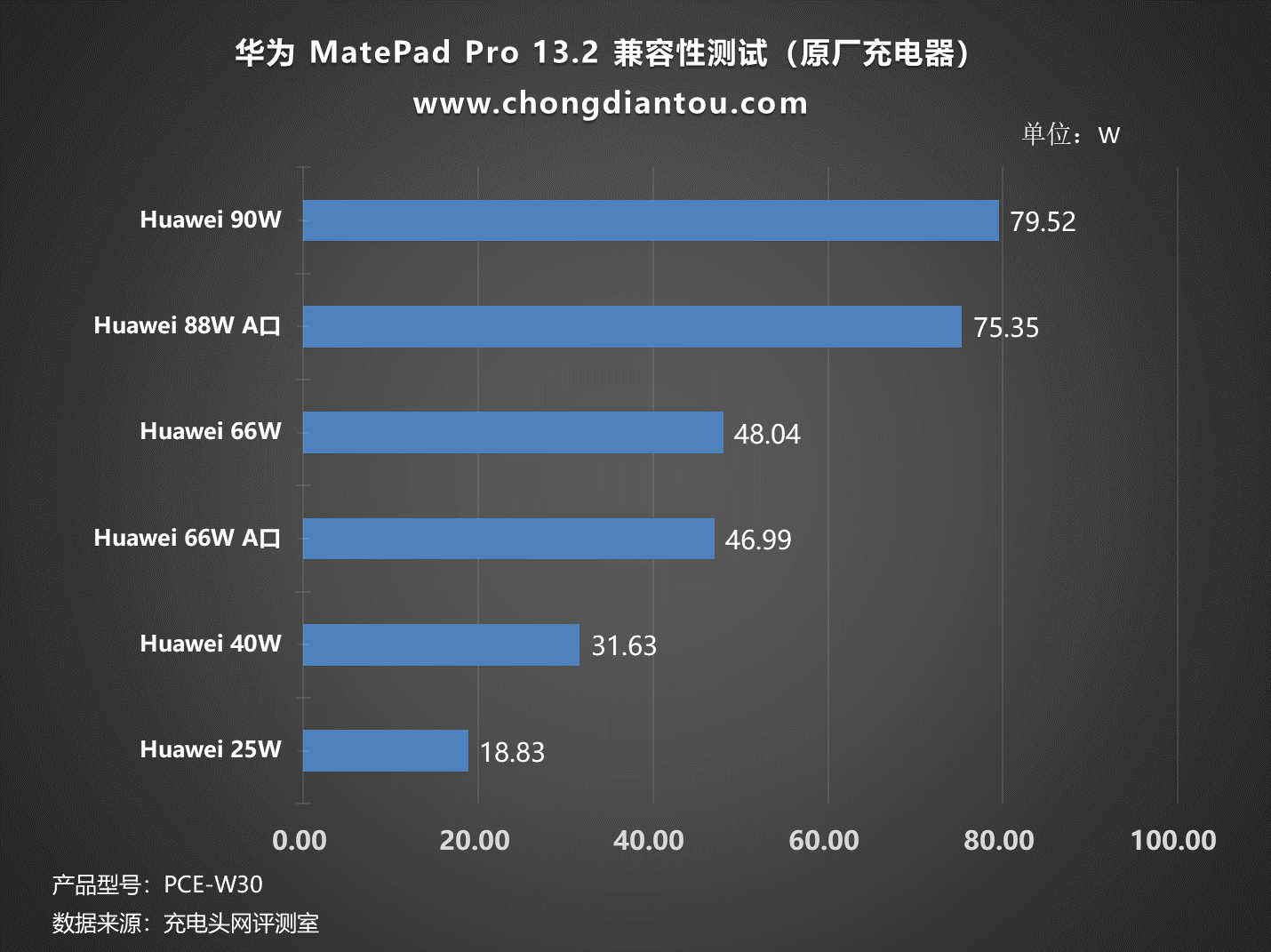

将华为系各充电器兼容性测试的数据汇总,方便大家查看。从测试结果可以看出,原厂充电器的兼容性十分优异,提升用户的快充体验。
柱状图部分可以清楚的看出每款充电器充电功率的大小,与用户日常充电时的场景相差不大,除充电器本身的输出功率限制外,平板电脑最高充电功率可达80W左右。

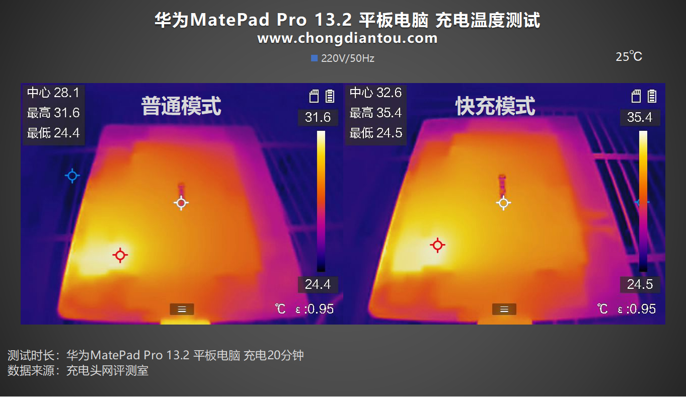

充电20分钟后,使用热成像仪拍摄平板正面 ,左侧普通模式最高温度为30.3℃,右侧快充模式最高温度为33.2℃。
充电20钟后,使用热成像仪拍摄平板背面 ,左侧普通模式最高温度为31.6℃,右侧快充模式最高温度为35.4℃。

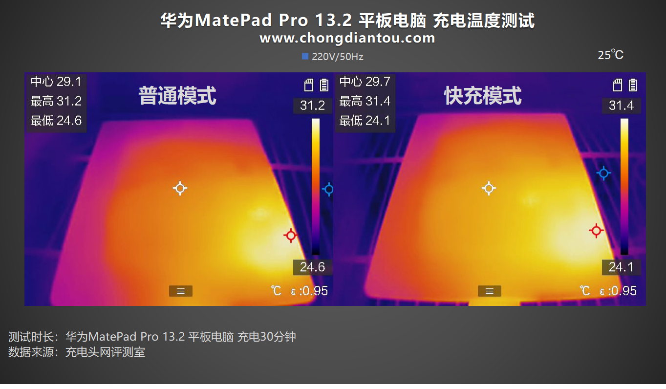

充电30分钟后,使用热成像仪拍摄平板正面 ,左侧普通模式最高温度为31.2℃,右侧快充模式最高温度为31.4℃。

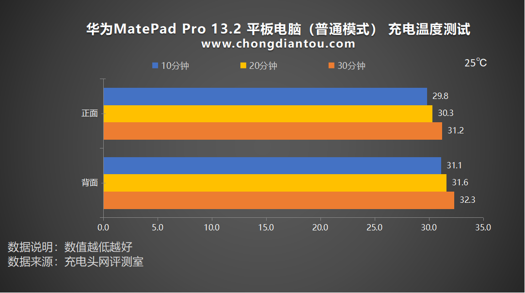

将温度数据汇总,可以看出华为MatePad Pro 13.2 平板电脑在普通模式充电过程中平板整体的温度在29.8-32.3℃之间。从10分钟至30分钟平板整体都在缓慢升温。

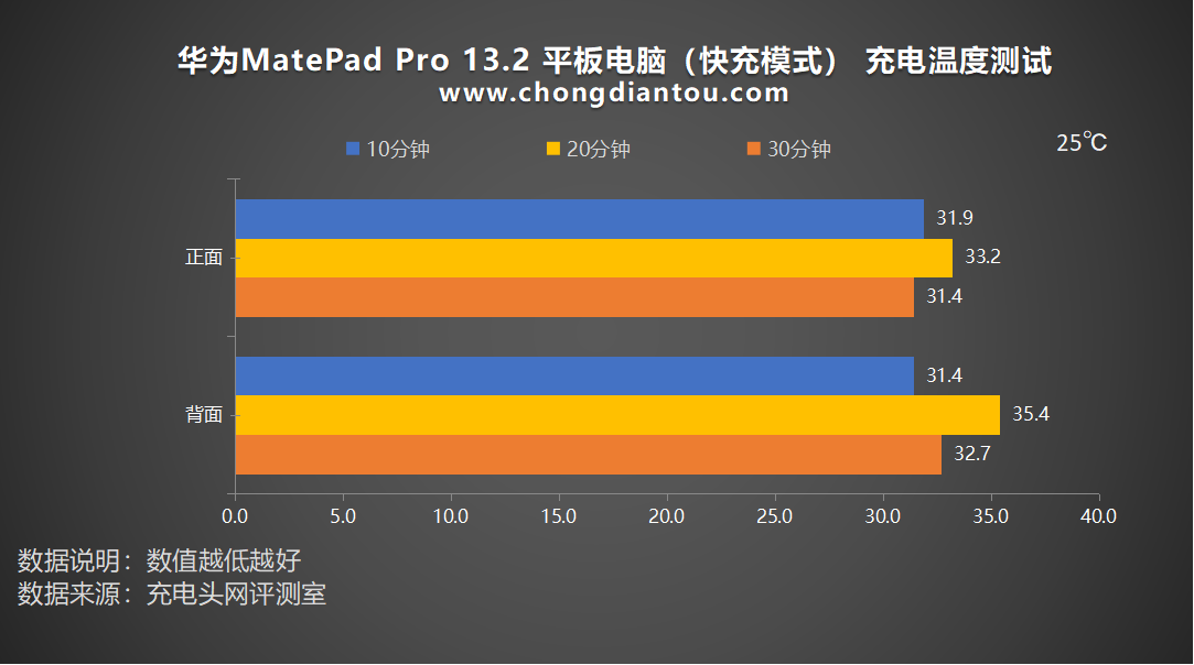

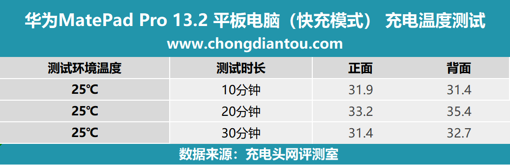

将数据整理成表格,可以看出华为MatePad Pro 13.2 平板电脑在快充模式下0-30分钟充电过程中温度在31.4-35.4℃。
再来看看快充模式,可以看出华为MatePad Pro 13.2 平板电脑在快充模式充电过程中与普通模式不同,10分钟至20分钟升温较为明显,机身正面升温约1.3℃,背面升温约4℃。20分钟至30分钟平板开始出现降温,整机温度下降了约2-3℃。
