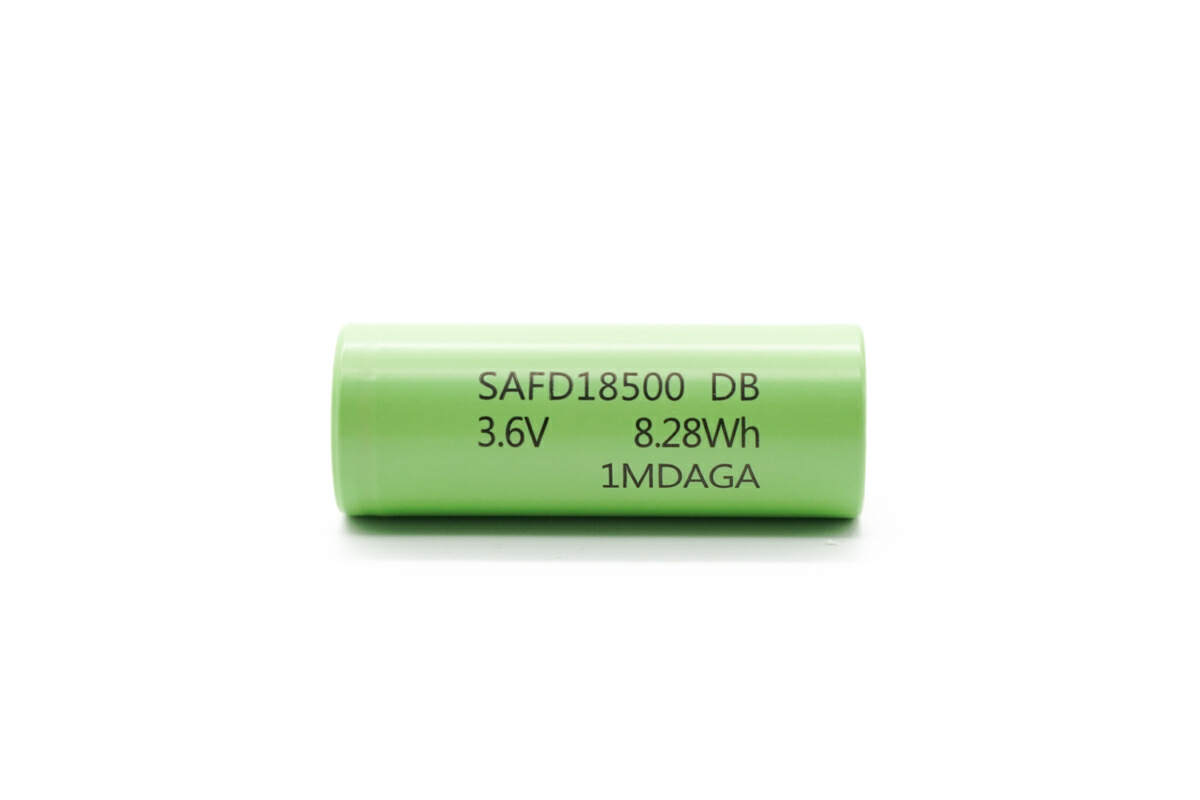

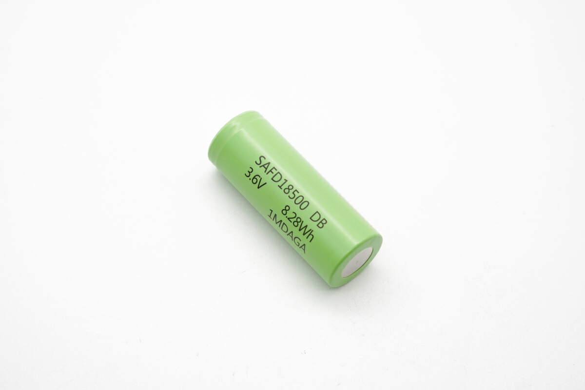

赛富德SAFD18500 DB电芯为圆柱体设计,采用绿色电芯套膜颜色,并且套膜颜色可依据要求进行调整,满足客户的多样化需求。
赛富德SAFD18500 DB电芯正面为电芯喷码:
"SAFD18500 DA"
额定容量:2300mAh@0.2C;
充放电截止电压分别是 4.2V/2.75V;
标称电压:3.6V;标称能量:8.28Wh;
交流内阻:≤55mΩ。

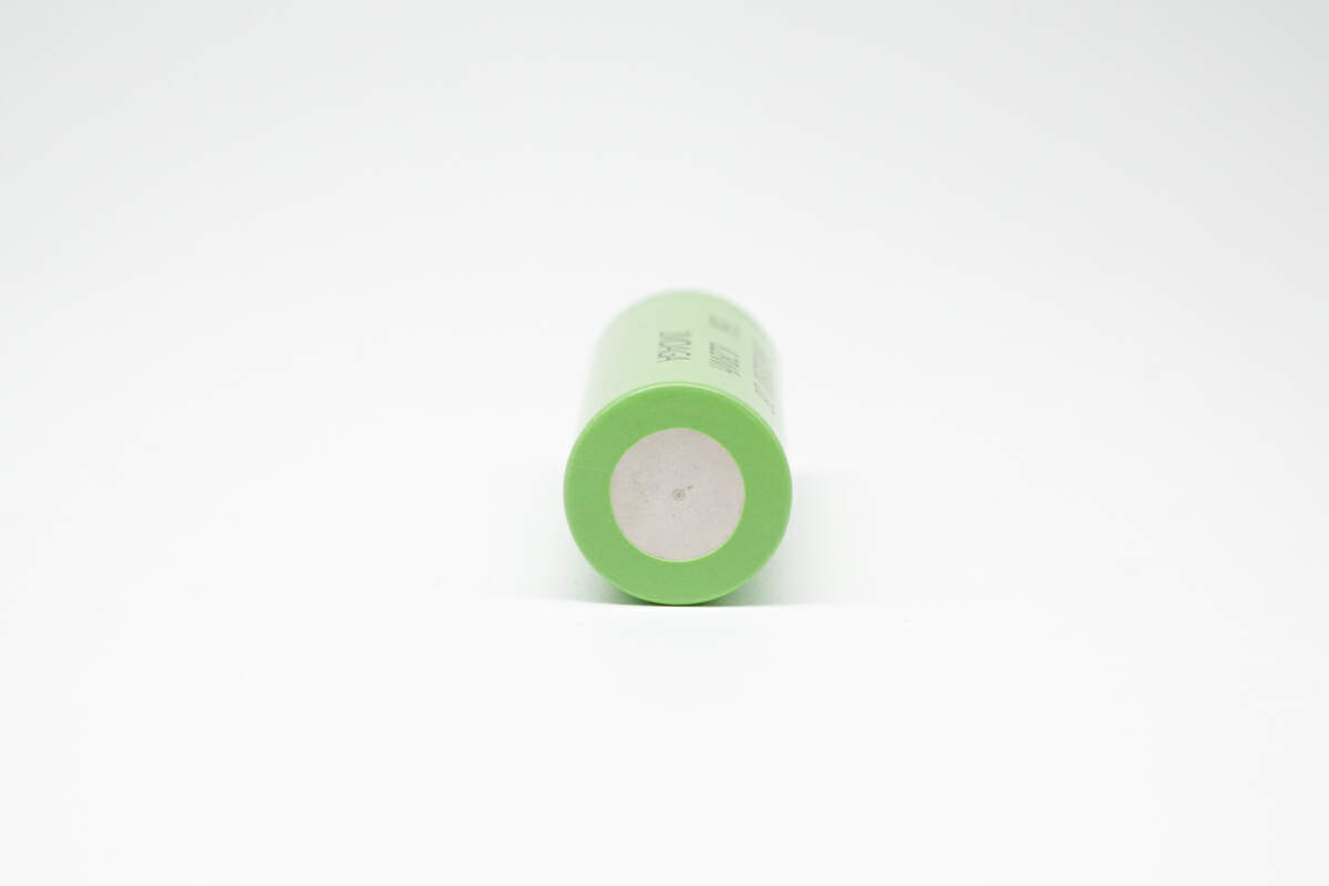

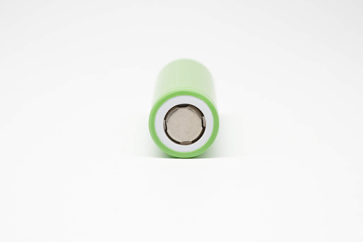

赛富德SAFD18500DB电芯负极接触面采用合金金属材质制作,阳极氧化工艺处理,耐用防腐。
赛富德SAFD18500DB电芯正极接触面依旧为合金材质,圆片使用四焊点连接更牢固。

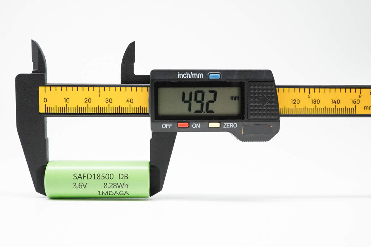

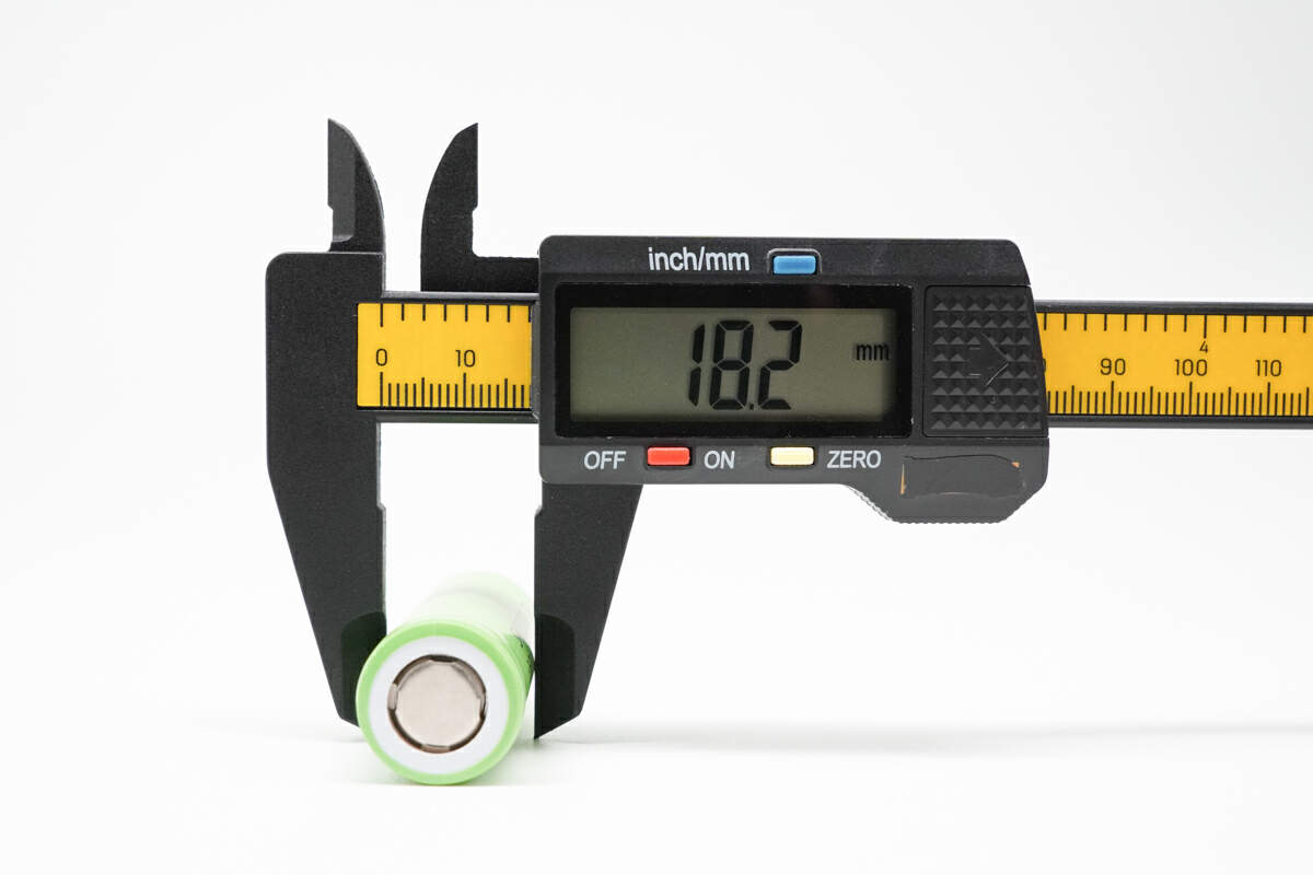

使用塑胶卡尺测得,赛富德SAFD18500DB电芯圆柱高度约为49.2mm。
使用塑胶卡尺测得,赛富德SAFD18500DB电芯圆柱直径约为18.2mm。

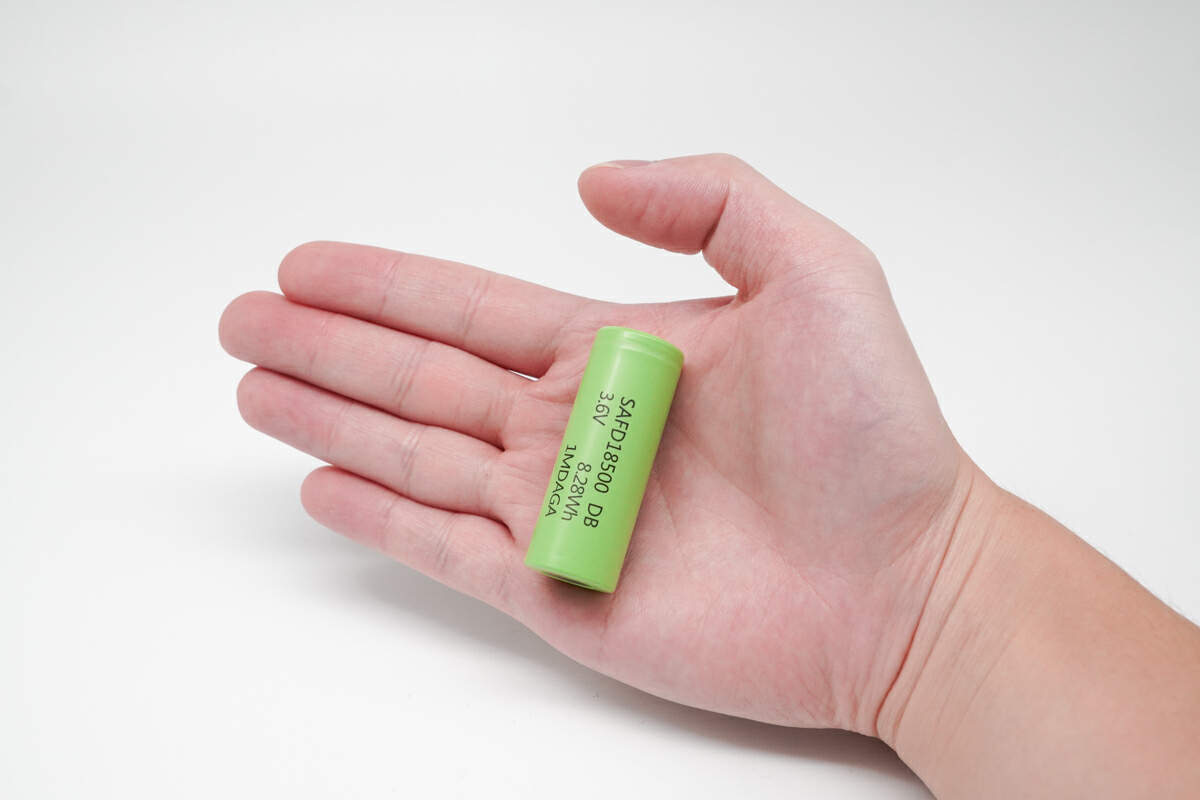

赛富德SAFD18500DB电芯在成年男子手中,体型较为小巧。

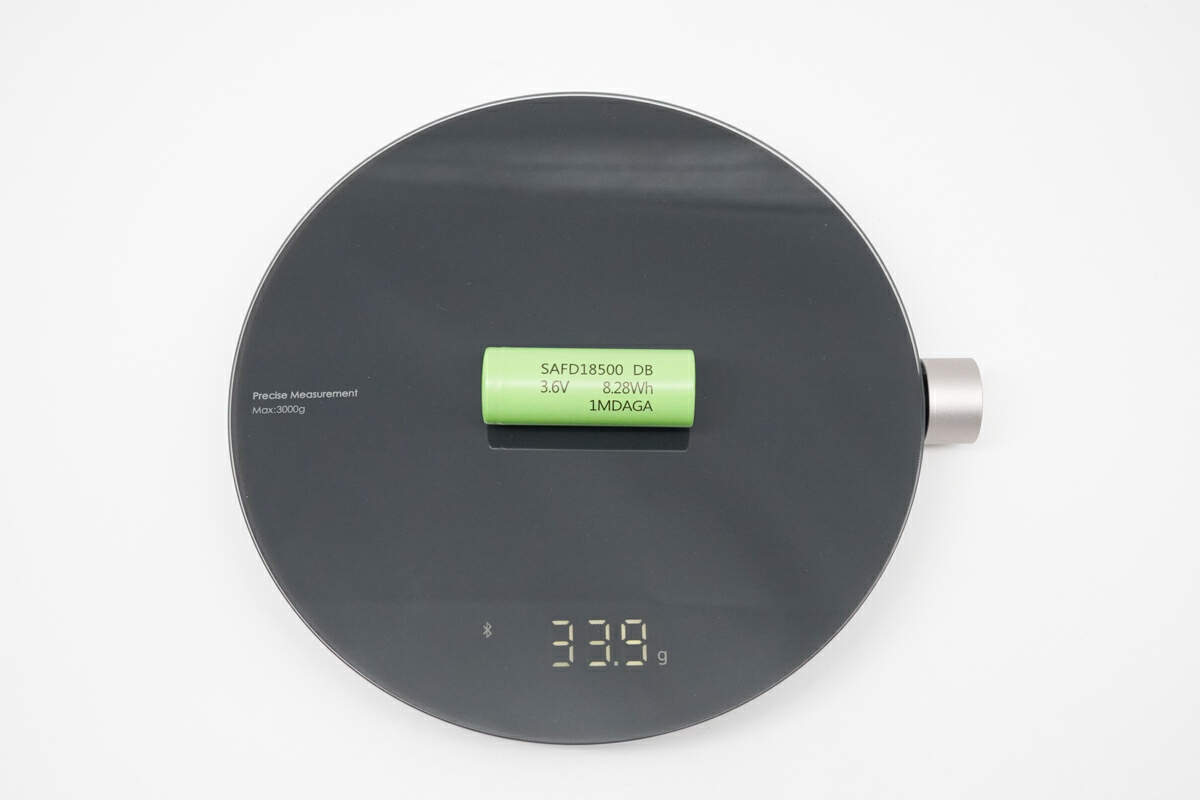

赛富德SAFD18500DB电芯重量约为33.9g。

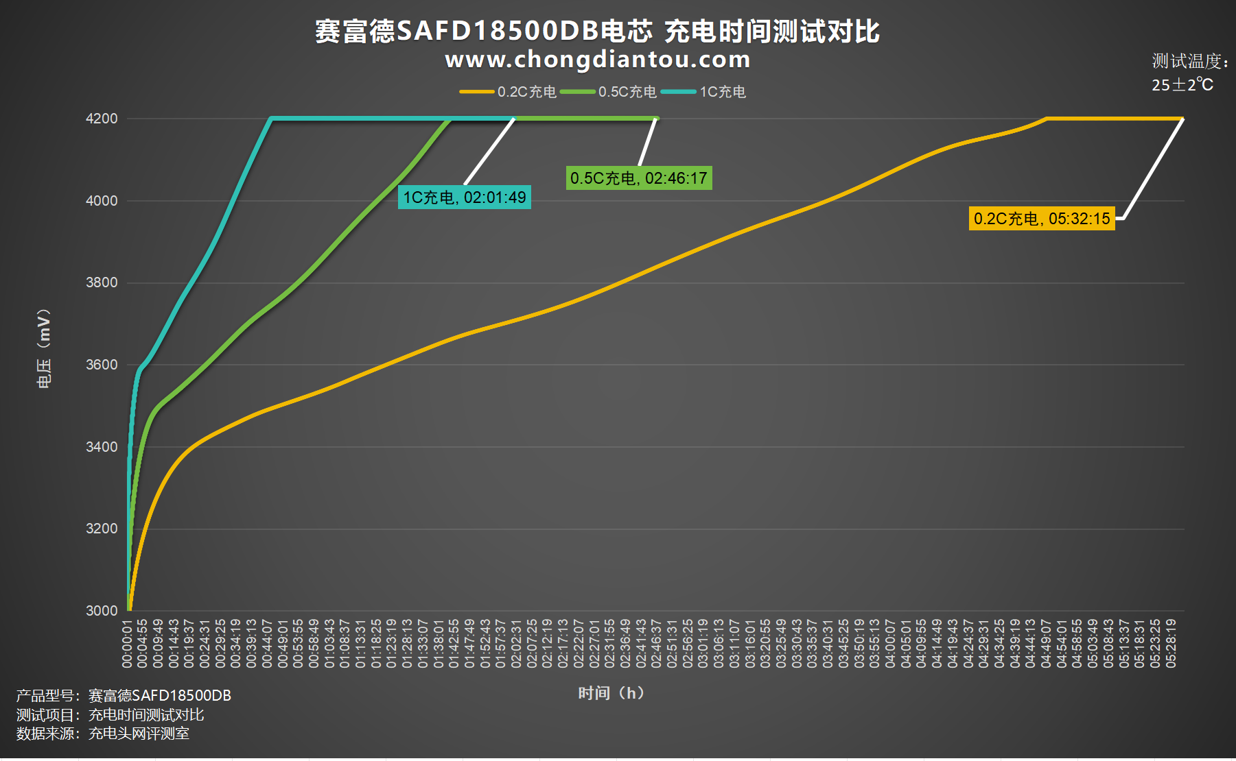

充电测试
充电测试将对0.2C、0.5C和1C倍率进行恒流恒压充电,统计其总耗时。

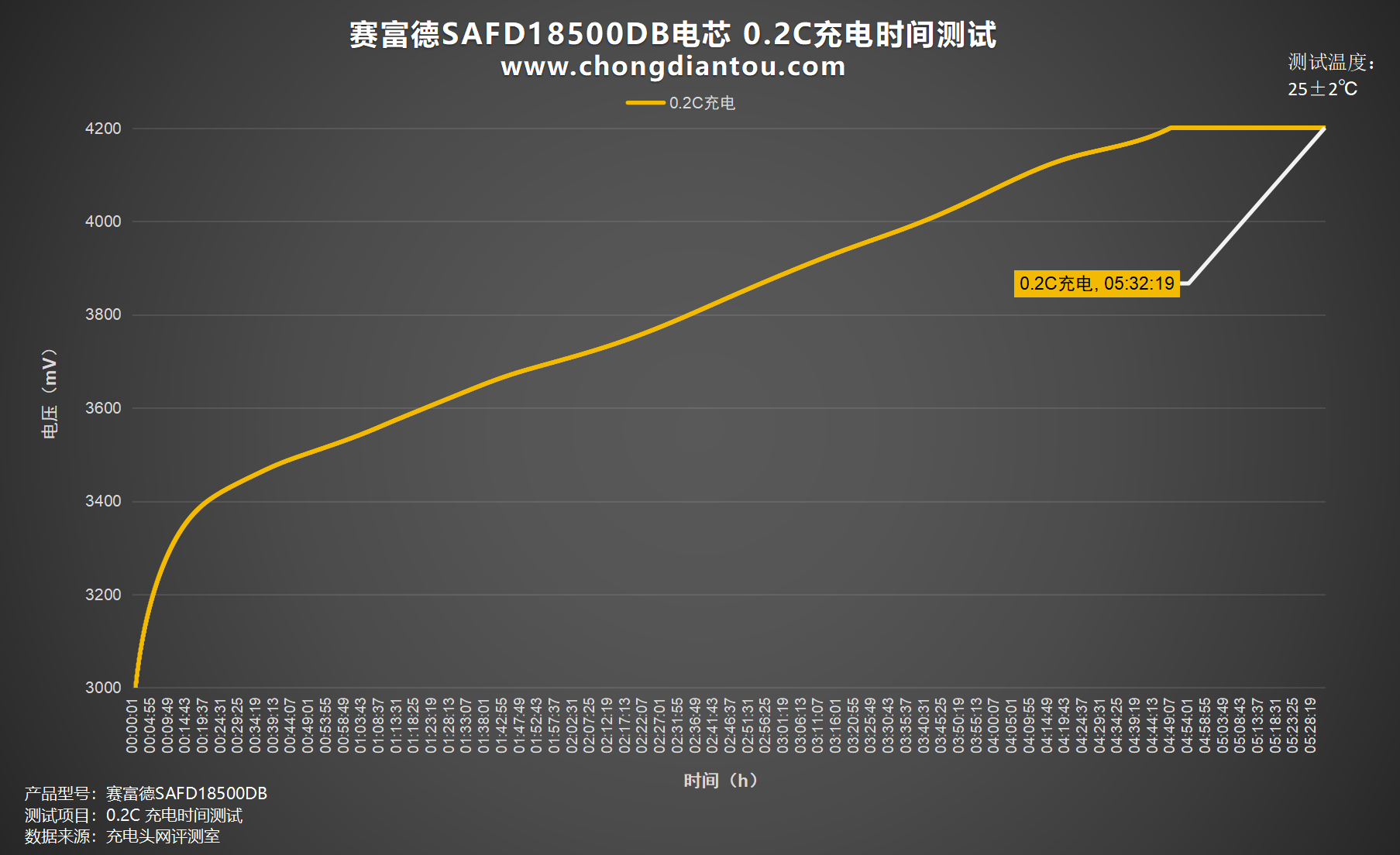

0.2C充电
绘制出折线图,设置电流为 460mA,0.2C为赛富德SAFD18500DB电芯充电,充电截止电压为 4.2V,耗时5小时32分。

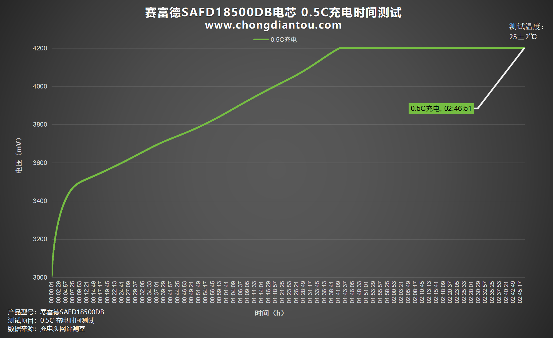

0.5C充电
绘制出折线图,设置电流为 1150mA,0.5C为赛富德SAFD18500DB电芯充电,充电截止电压为 4.2V,耗时2小时46分。

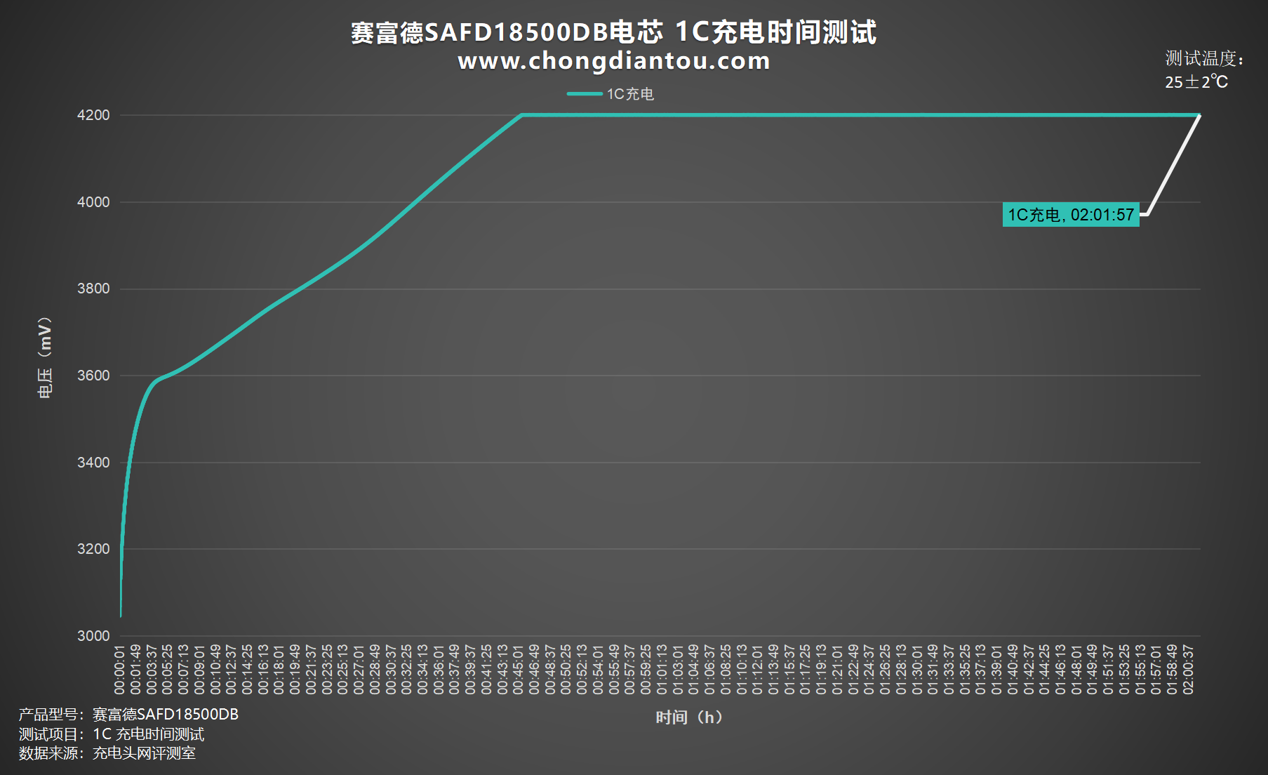

1C充电
绘制出折线图,设置电流为 2300mA,1C为赛富德SAFD18500DB电芯充电,充电截止电压为 4.2V,耗时2小时01分。
将测试数据绘制成折线图,充电测试中0.2C充电充满耗时5小时32分钟,0.5C充电充满耗时2小时48分钟,1C充电充满耗时2小时01分钟。

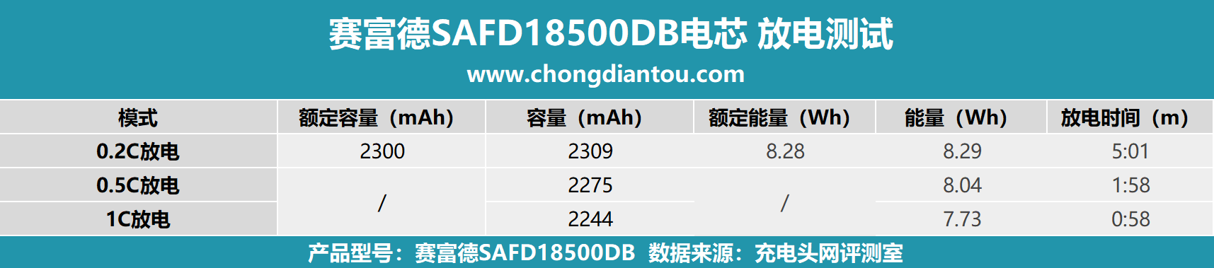

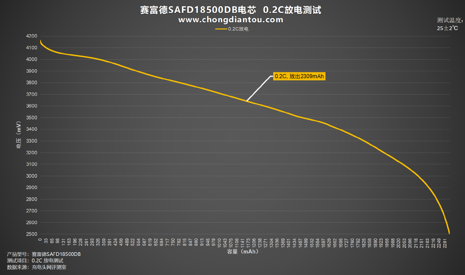

0.2C放电
绘制出折线图,设置电流为 460mA,0.2C为赛富德SAFD18500DB 电芯放电,均压 3.59V,放到截止电压为 2.5V,耗时约5小时01分,放出容量2309mAh,放出能量8.29Wh。

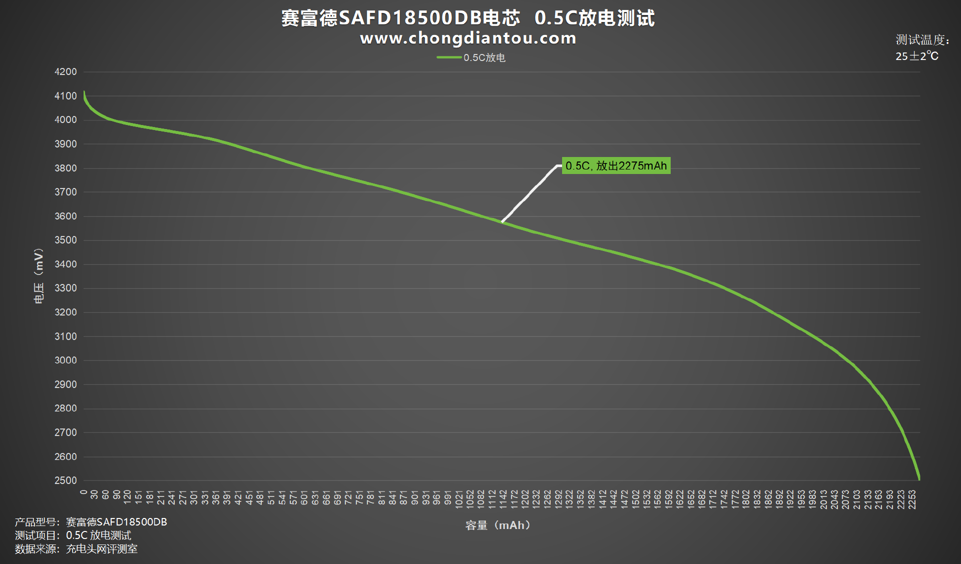

0.5C放电
绘制出折线图,设置电流为 1150mA,0.2C为赛富德SAFD18500DB 电芯放电,均压 3.53V,放到截止电压为 2.5V,耗时约1小时58分,放出容量2275mAh,放出能量8.04Wh。

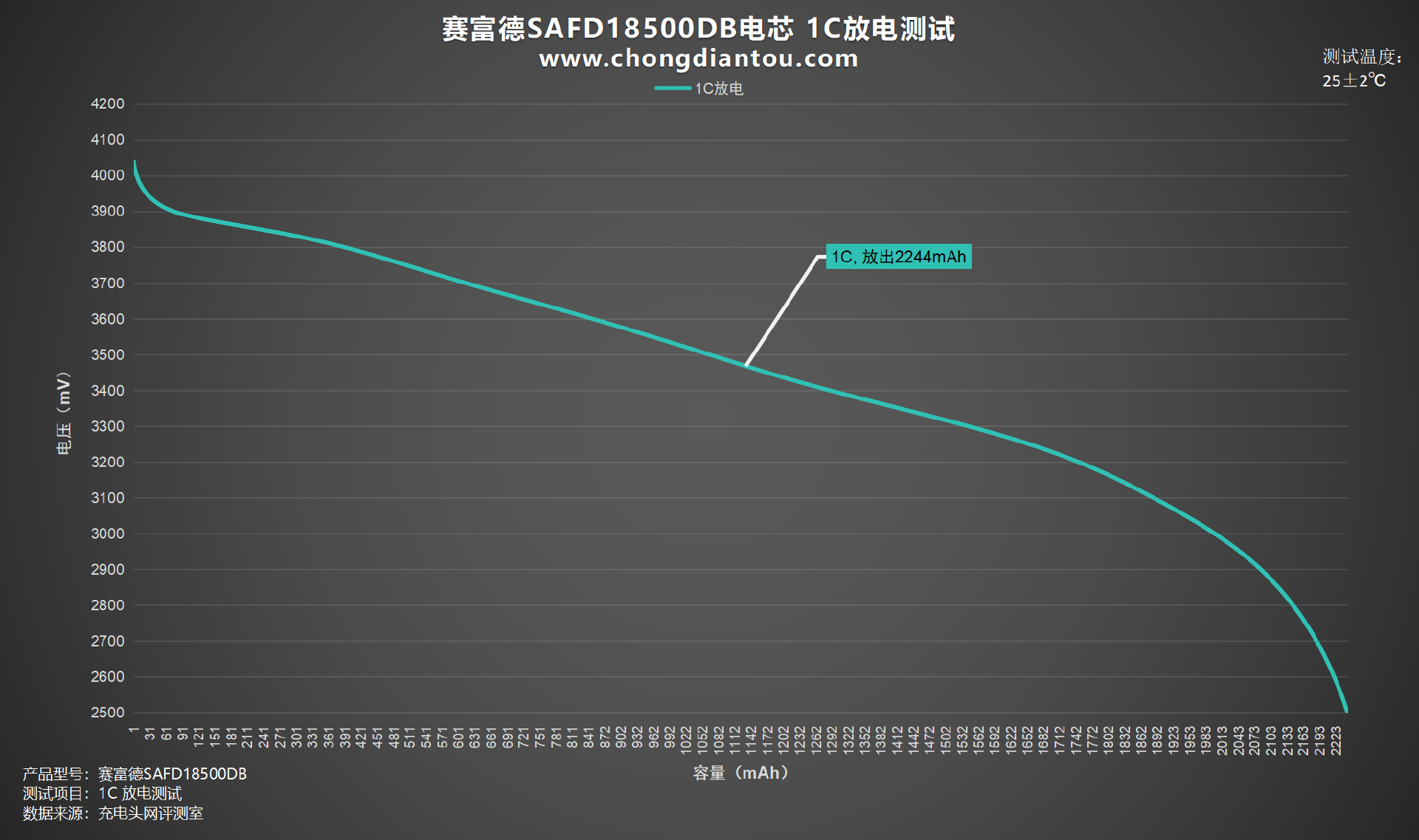

1C放电
绘制出折线图,设置电流为 1150mA,0.2C为赛富德SAFD18500DB 电芯放电,均压 3.44V,放到截止电压为 2.5V,耗时约58分,放出容量2244mAh,放出能量7.73Wh。

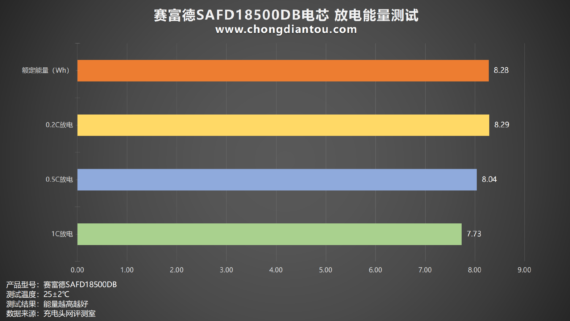

将测试数据汇总成表格,可以看出电芯在三种倍率下进行放电测试差距,放电时间最短的为1C放电,放电时间约为58分钟。放电时间最长的为0.2C放电,放电时间约为5小时01分钟。
将测试数据汇总成柱状图,放电测试中整体放电能量在7.73-8.29Wh之间;整体差距并不大,其中放电能量最高的是0.2C放电档位,放电能量达到8.29Wh,超过额定容量;放电能量最低的是1C放电档位,放电能量为7.73Wh。
再来看看各档位放出的容量差异,将数据绘制出曲线图,可以看到 0.2C放电档位放出容量2309mAh,超过额定容量,放出容量最低的是 1C放电档位放出容量2244mAh。

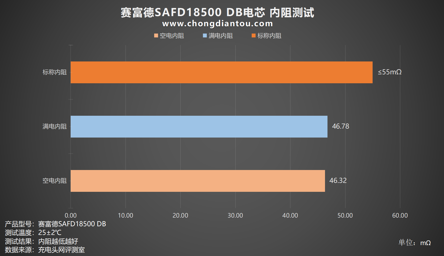

内阻测试
内阻测试部分,充电头网将使用内阻测试仪器,分别测试 满电内阻 与 空电内阻。
测试数据汇总至表格,可以看到满电内阻电压为 4.2V,空电内阻电压则为 2.5V,赛富德SAFD18500 DB电芯标称内阻是 ≤55mΩ。
绘制出柱状图,可以看到 4.2V满电内阻为 46.78mΩ,2.5V空电内阻为 46.78mΩ,且满电与空电内阻均没有太大变化,且没有超过标称内阻,表现优秀。

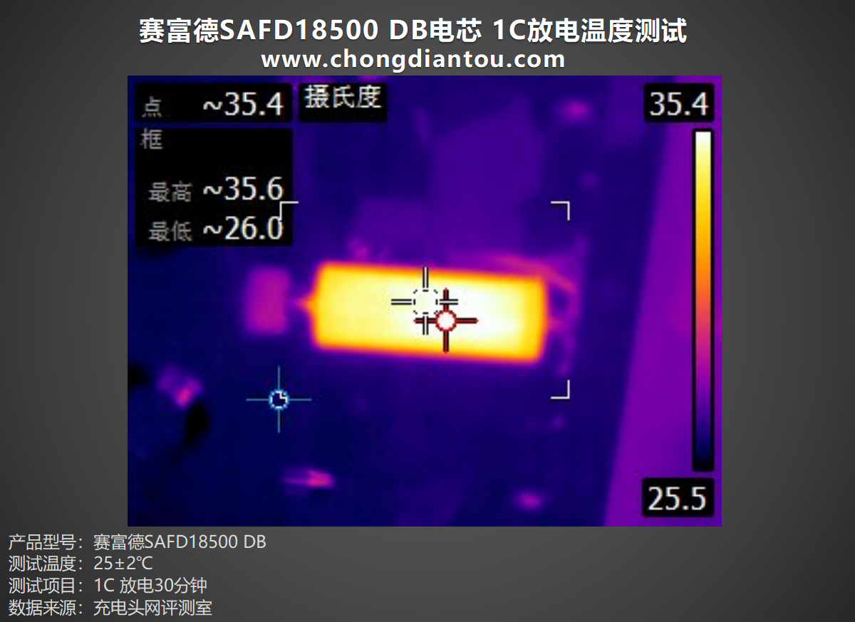

温度测试
温度测试部分,充电头网将对各个充放电倍率30分钟后的温度进行测量。

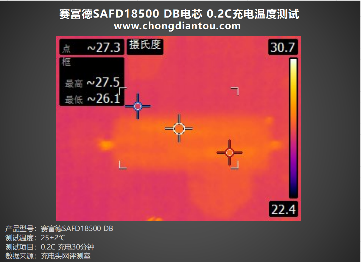

0.2C充电
将赛富德SAFD18500 DB电芯以0.2C倍率进行充电30分钟,表面最高温度为27.5℃左右。

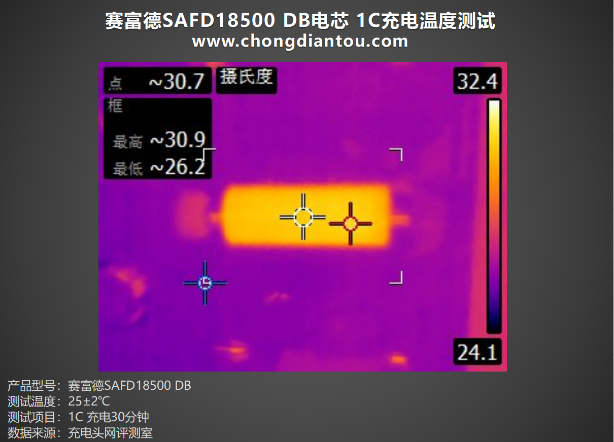

1C充电
将赛富德SAFD18500 DB电芯以1C倍率进行充电30分钟,表面最高温度为30.9℃左右。

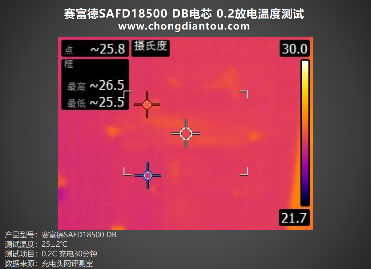

0.2C放电
将赛富德SAFD18500 DB电芯以0.2C倍率进行放电30分钟,表面最高温度为26.5℃左右。

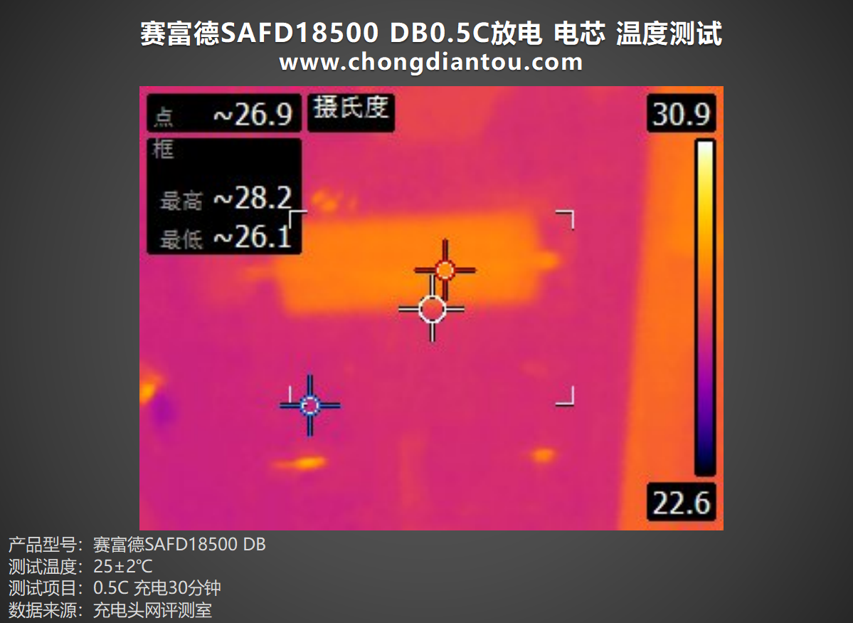

0.5C放电
将赛富德SAFD18500 DB电芯以0.5C倍率进行放电30分钟,表面最高温度为28.2℃左右。
1C放电
将赛富德SAFD18500 DB电芯以1C倍率进行放电30分钟,表面最高温度为25.6℃左右。

再来看看内阻和温度表现,在空电以及满电状态下内阻数值均没有超过标称内阻,且均在46mΩ左右,并在两种不同状态下的内阻均变化不大,温度方面,在三组不同倍率充放电进行30分钟后测试温度,温度在27-35℃区间,发热量较小;总体来说这款赛富德SAFD18500 DB电芯,无论是充放电能力还是内阻以及温度表现都发挥出了优秀的表现,其小巧的身躯,在电动牙刷、电动剃须刀等小型用电器中能发挥巨大优势,为小型轻便产品提供了优质选择。
