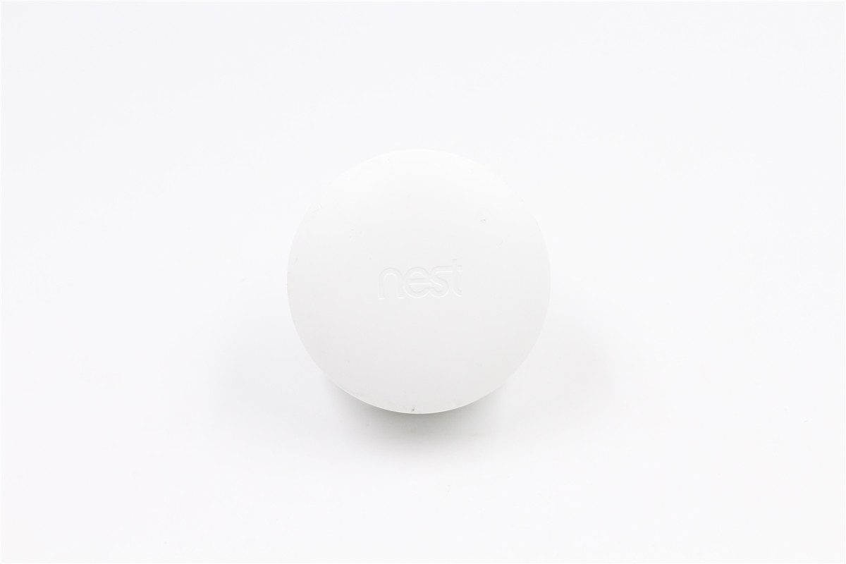

nest 28W USB PD充电器(A0051)兼容性测试:iPhone篇-充电头网充电器为白色,圆形外观酷似飞碟,顶面有“nest”品牌标识。

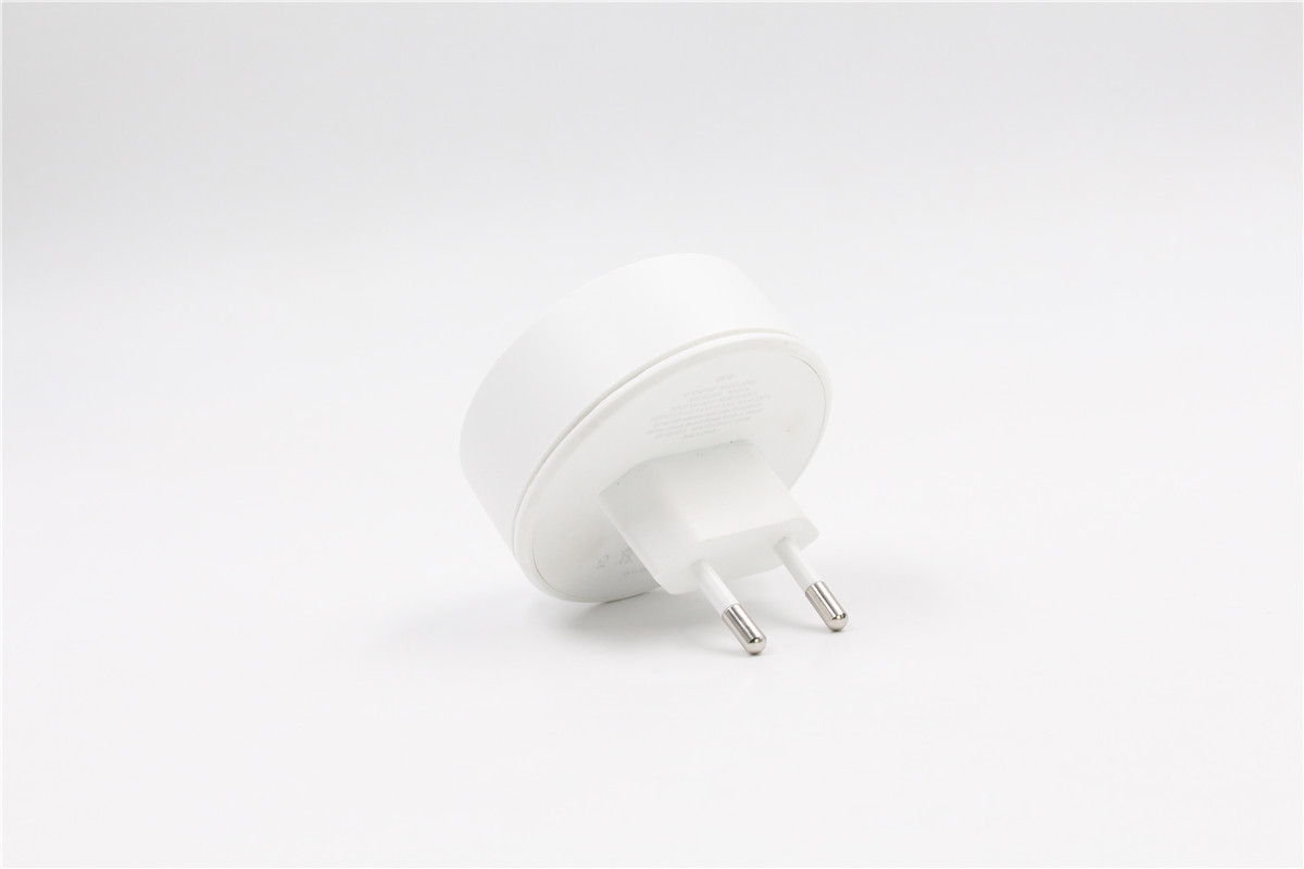

nest 28W USB PD充电器(A0051)兼容性测试:iPhone篇-充电头网我们手上这款是欧规插脚,除此之外它还有美规插脚款式。
nest 28W USB PD充电器(A0051)兼容性测试:iPhone篇-充电头网输出接口只有一个USB-C口,在充电器侧面。

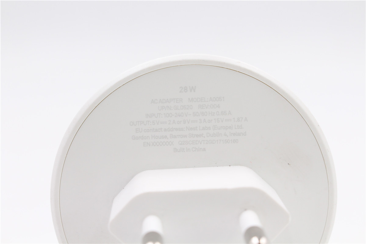

nest 28W USB PD充电器(A0051)兼容性测试:iPhone篇-充电头网底面标有产品相关信息,充电器通过了CE等认证。
nest 28W USB PD充电器(A0051)兼容性测试:iPhone篇-充电头网充电器标注功率为28W,型号:A0051,工作电压范围:100-240V~50/60Hz 0.65A,支持的输出档位分别是5V/2A、9V/3A、15V/1.87A。
