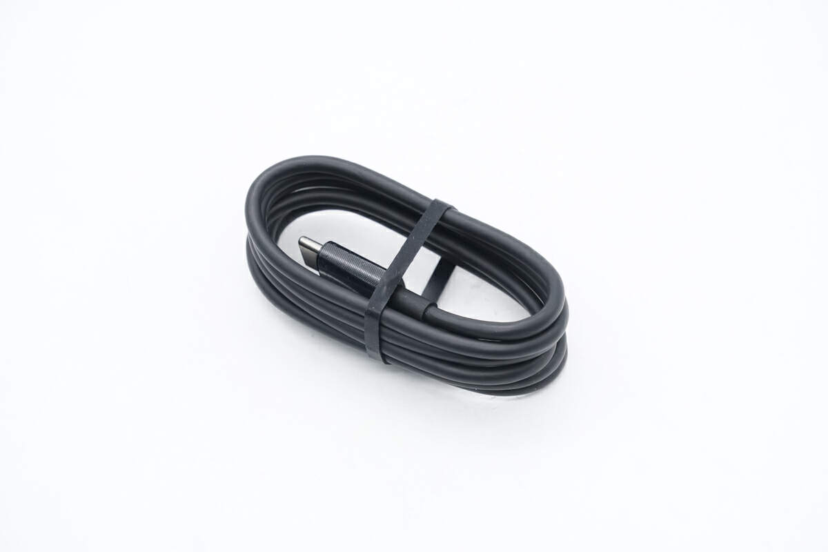

小米这款数据线缠绕后采用橡胶圈固定,线材为经典通体黑色设计。数据线线头塑料壳采用亮面设计,并且做了抗弯折处理。线材USB-C公头采用非满PIN设计。实测线缆总长度约为101cm。

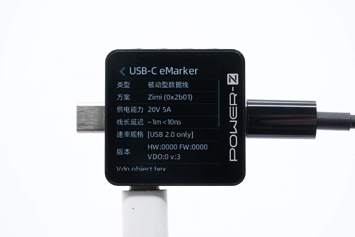

使用ChargerLAB POWER-Z KM003C测得线缆带有E-Marker芯片,电力传输能力为20V5A,数据传输能力为USB 2.0。

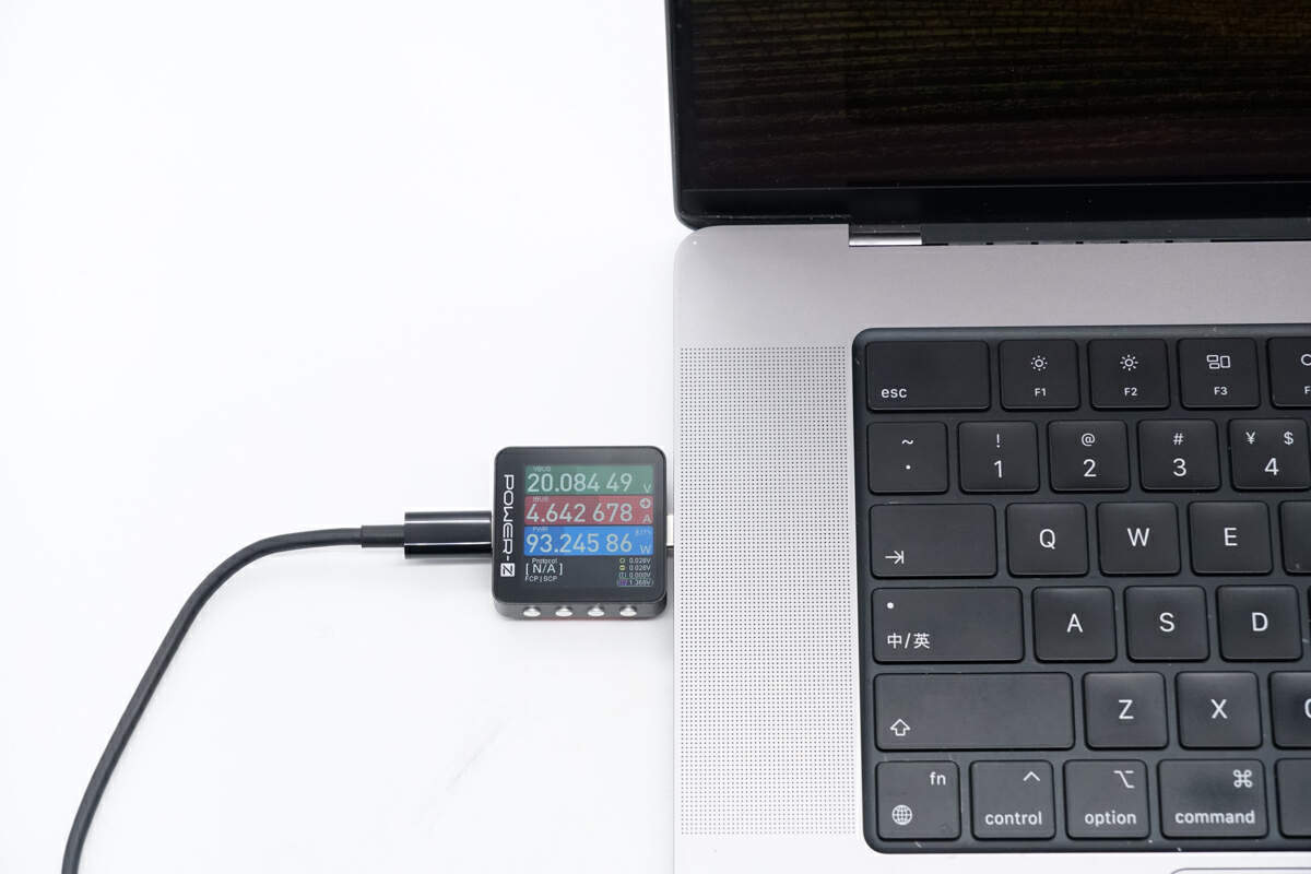

最后使用这款数据线搭配100W快充充电器给苹果MacBook Pro充电,测得功率为20.08V 4.64A 93.24W,成功开启20V5A PD快充。

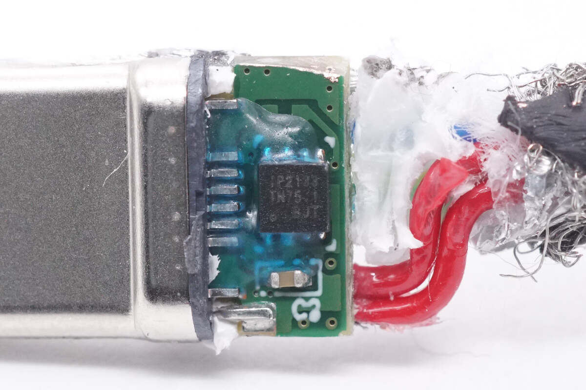

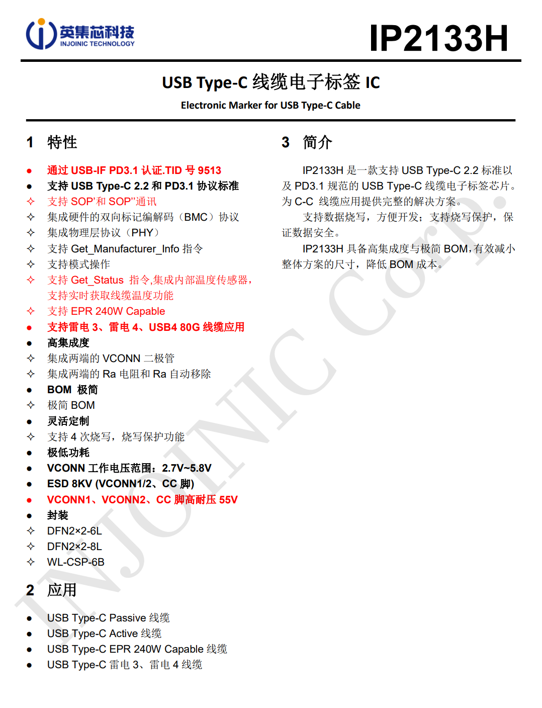

数据线端子小板上焊接英集芯IP2133H E-Marker芯片,这是一款支持USB Type-C 2.2标准和PD3.1规范的USB Type-C线缆电子标签芯片。
IP2133H能够为为USB-C线缆提供完整的E-Marker芯片解决方案。英集芯IP2133H通过了USB-IF PD3.1认证,TID:9513,支持USB-C全功能线缆应用。芯片内部集成温度传感器,支持实时线缆温度获取。
IP2133H内部集成VCONN二极管,集成Ra电阻,芯片支持数据烧写和烧写保护,支持锁定数据。芯片支持2.7-5.75V工作电压,VCONN和CC引脚支持55V耐压,芯片提供DFN2*2-6L和DFN2*2-8L以及WLCSP-6B封装,适用于USB-C被动线、主动线,雷电3、雷电4,以及240W全功能线缆应用。

充电头网了解到,小米这款USB-C数据线支持100W充电功率和USB2.0数据传输,内置的E-Marker芯片采用英集芯IP2133H。这款芯片可以说是IP2133的全面升级款,虽然在小米百瓦数据被降额至100W以及USB2.0规格使用,但芯片本身最高支持雷电4以及USB4 80G数据传输。同时为支持48V5A 240W快充,VCONN和CC引脚耐压提高到55V,有效避免因老化问题引起芯片损坏的情况。
由此可见,英集芯IP2133H非常适合PD3.1 240W快充线、USB4 80G数据线、雷电4数据线等多种追求高速传输及快充的USB-C线缆应用。
