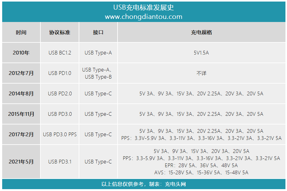

USB PD3.1

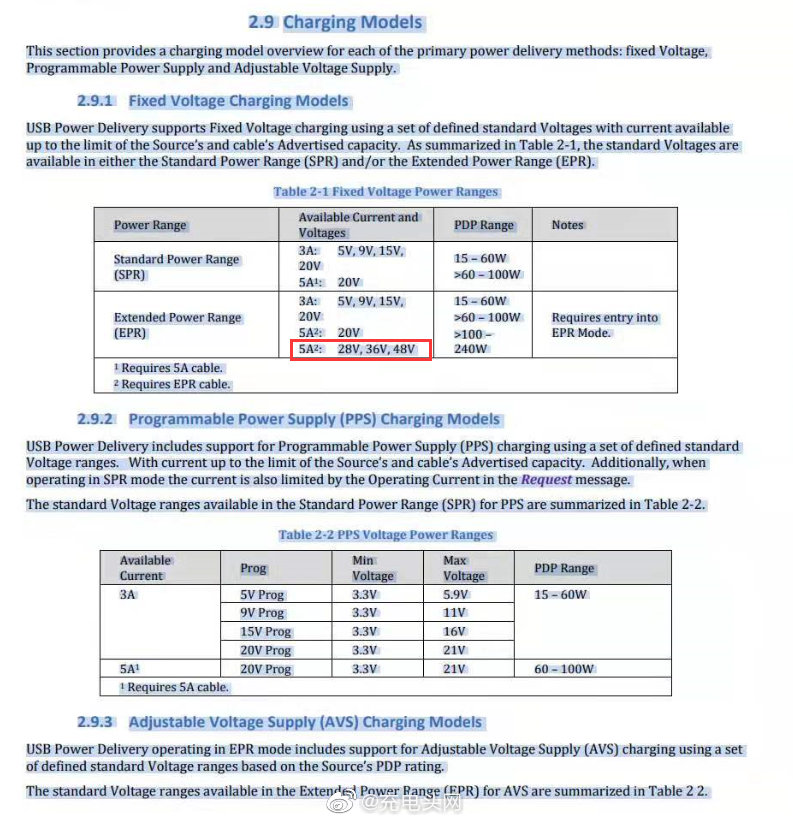

首先来复习下什么是 PD3.1 协议。
USB PD 3.1快充规范将功率划分为成了标准功率范围(简称SPR)和扩展功率范围(简称EPR)两个范围。其中标准功率范围就是目前市面上主流的USB PD3.0 PPS快充标准,最大充电功率依然为100W不变;而新增的28V、36V、48V三个电压则属于拓展功率范围,三个电压对应的最大输出电流均为5A,输出功率最大可以达到240W。
除了新增三组固定电压之外,USB PD3.1标准还在拓展功率范围中增加了三组可调电压档(简称AVS),分别为15V-28V 5A、15V-36V 5A以及15V-48V 5A。AVS的最小调压步进是0.1V,并且继续沿用基于PDP的恒功率限制模式。

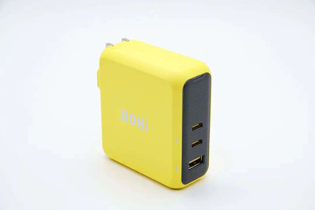

AOHi 奥海 140W 充电器
AOHi 奥海 140W 充电器采用黑黄撞色的高阻燃 PC 材质制作外壳,各面板凸显矩形线框,边缘大弧形圆润过渡;输出面板为立体微雕工艺的钻石纹理设计,细腻纹理,同时可增加散热效率。

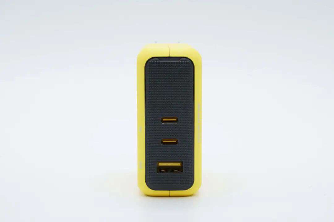

充电器输出面板配置2C1A共三个USB端口,两个USB-C端口支持盲插,皆能独立输出140W;同时,左侧边框除印有“PD”、“USB”字样标志,端口母口胶芯均为黄色,与本体保持一致性。

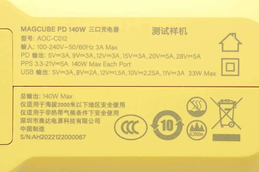

插脚端面板印有充电器详细参数铭文。
型号:AOC-C012;
输入:100-240V~ 50/60Hz 3A Max;
PD输出:5V3A、9V3A、12V3A、15V3A,20V5A、28V5A;
PPS 3.3-21V5A 140W Max Each Port;
USB输出:5V3A、9V2A、12V1.5A、10V2.25A、11V3A 33W Max;
总输出:140W Max;

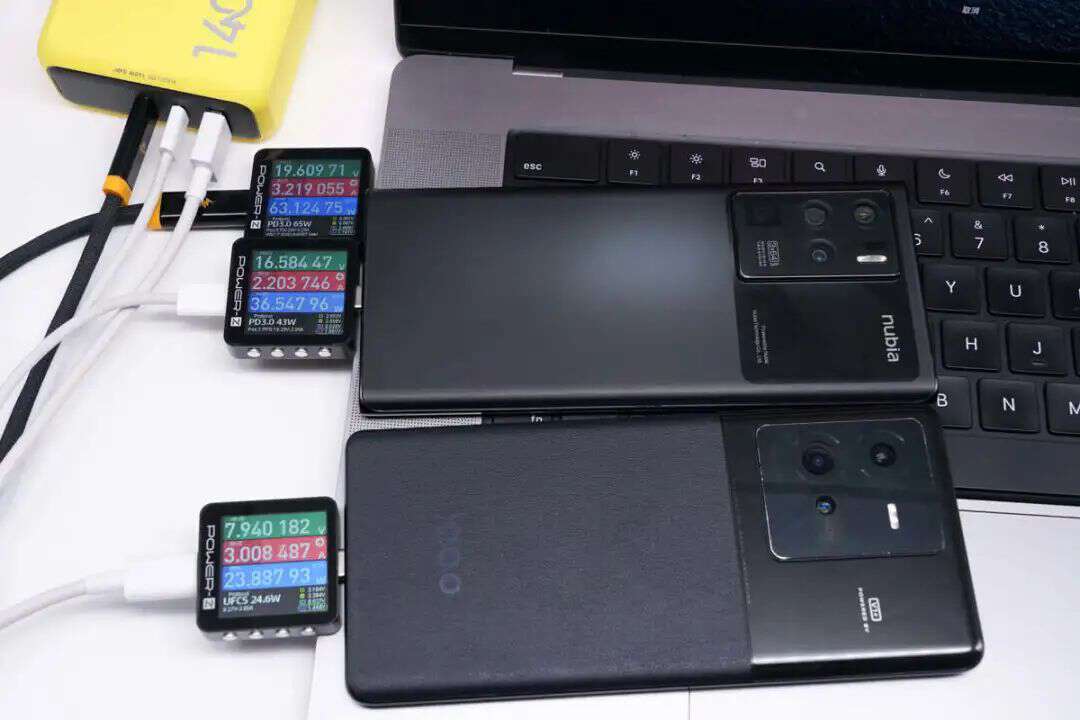

三个接口同时输出,测得USB-A、USB-C1/2 口的功率分别为23.89W、36.54W、 63.12W。

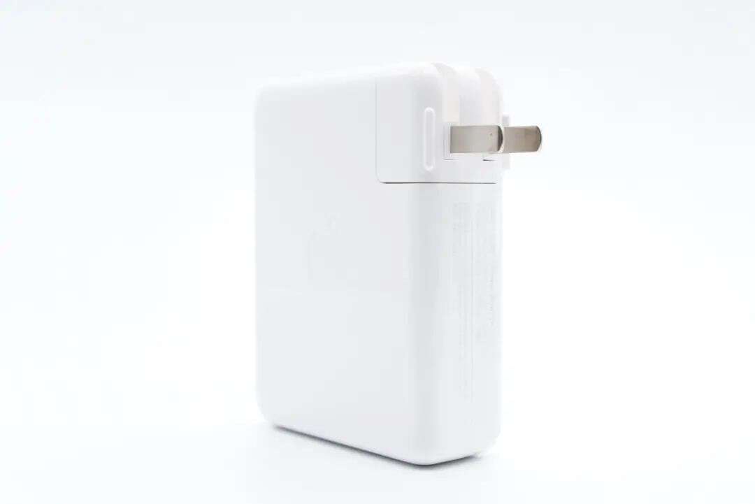

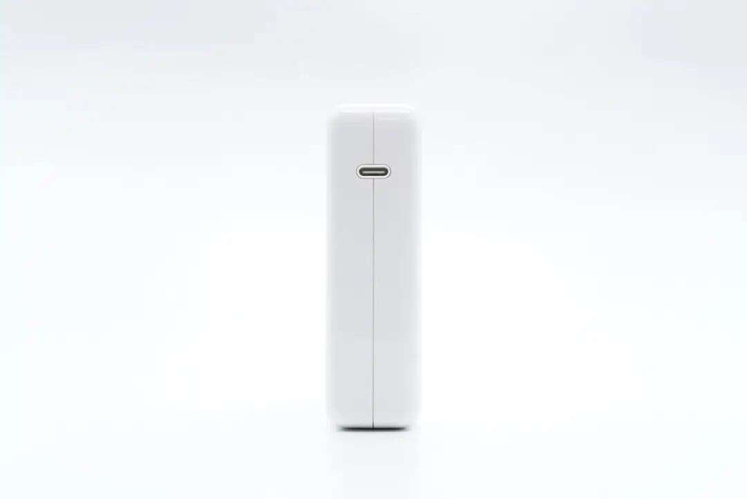

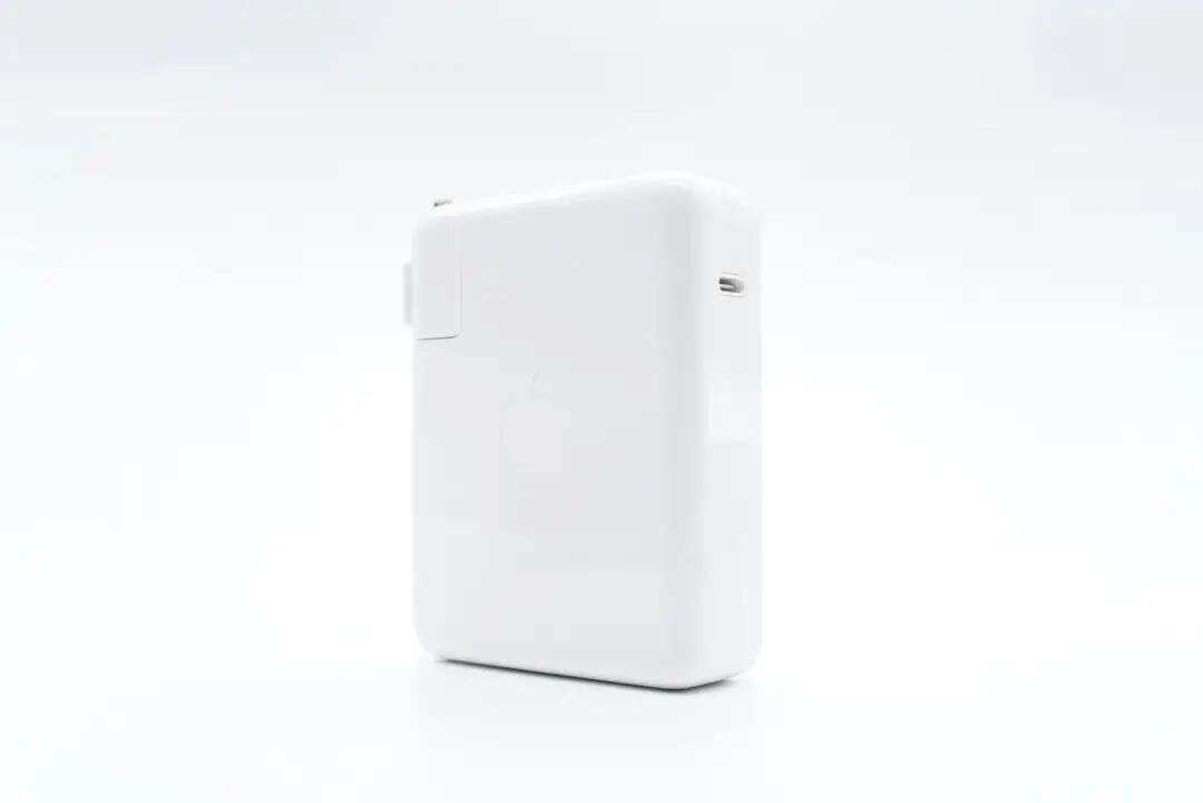

Apple 苹果140W氮化镓充电器
苹果140W氮化镓充电器维持了苹果PD充电器一贯的设计风格,白色亮面外观,通透无瑕,苹果 LOGO 采用凹陷设计。
单 USB-C 口输出,输出口有塑料保护圈,充电器外壳通过左右两边拼接而成。
苹果140W氮化镓充电器采用可更换插脚设计,插脚可折叠。输入端一侧外壳上印有充电器名称,型号A2452,制造商为伟创力电源(东莞)有限公司。
另一侧印有输出参数:
输入:100-240V~50/60HZ 2A
输出:5V3A、9V3A、15V5A、20.5V5A、28V5A
充电器已经通过了CCC、KC认证。

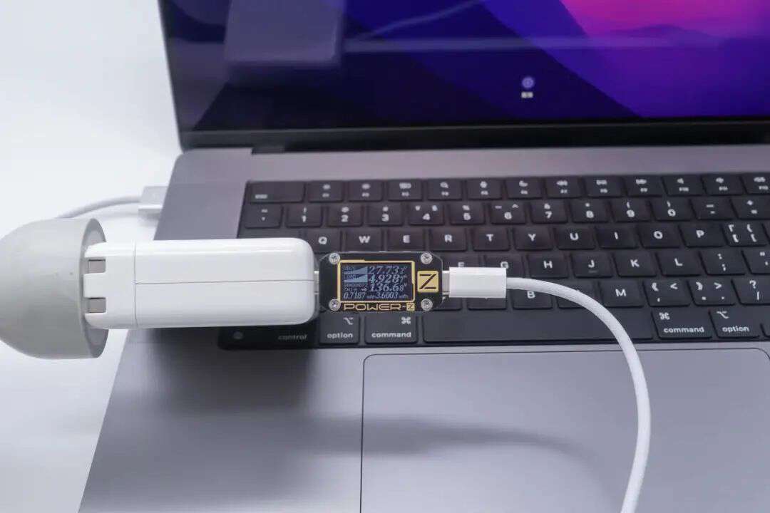

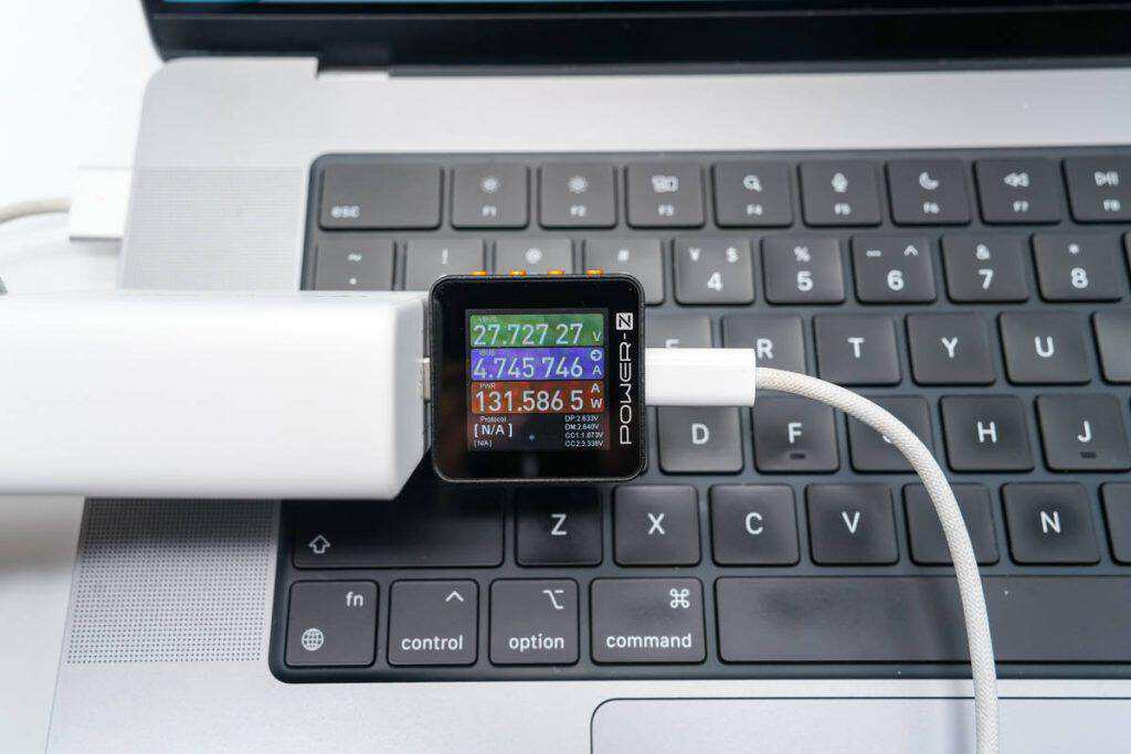

接下来搭配CP——MacBook Pro 16,使用 MagSafe 充电线对其充电,功率差点爆表,来到了 27.73V 4.92A 136.68W。

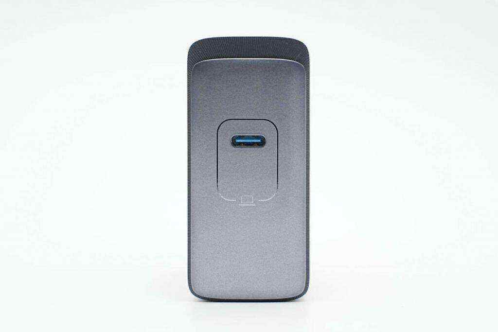

ANKER 安克 140W 充电器

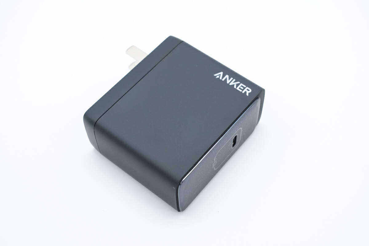

Anker 安克 140W 充电器采用航空级标准手感漆,耐刮耐磨,并且拥有亲肤顺滑触感;插脚输出端与本体拼接设计,本体正面清晰可见使用金属漆的银色“ANKER”字样。
输出端配备单USB-C接口和银色装饰面板,安克经典的蓝色胶芯。

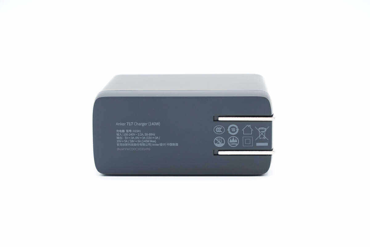

Anker 717 140W氮化镓充电器插脚一侧印有规格参数铭文。
名称:Anker 717 Charger;型号:A2341;
输入功率:100-240V~ 50/60Hz,2.2A;
USB-C输出:5V3A,9V3A,15V3A,20V5A,28V5A。
此外,右侧部分印有 CCC 等认证标识。

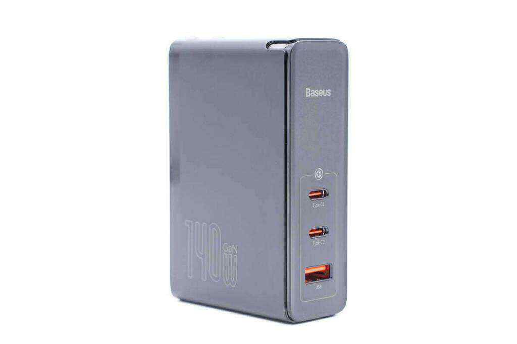

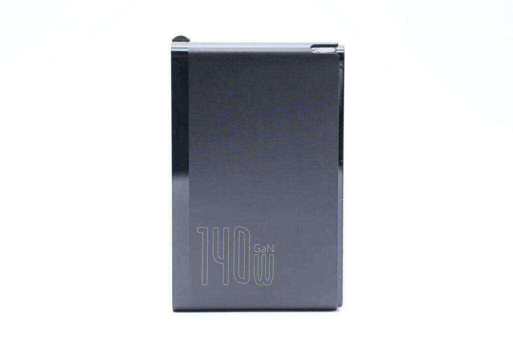

倍思140W三口氮化镓充电器通体黑色,机身外壳以磨砂为主,同时上下边缘亮面进行撞色点缀,避免单调,正面印有140W GaN字样,表明这是一款140W氮化镓充电器,非常直观。
输出端配备2C1A三个USB接口,均为橘红色胶芯,接口旁还印有相应标识,方便区别使用。
型号:CCGAN140CS;
输入:110-240V~50/60Hz 3.5A Max;
Type-C1输出:5V3A、9V3A、12V3A、15V3A、20V5A、28V5A;
Type-C2输出:5V3A、9V3A、12V3A、15V3A、20V5A;
USB输出:5V3A、9V3A、12V3A、20V3A;
生产商:东莞市宝铼珀通讯科技有限公司。

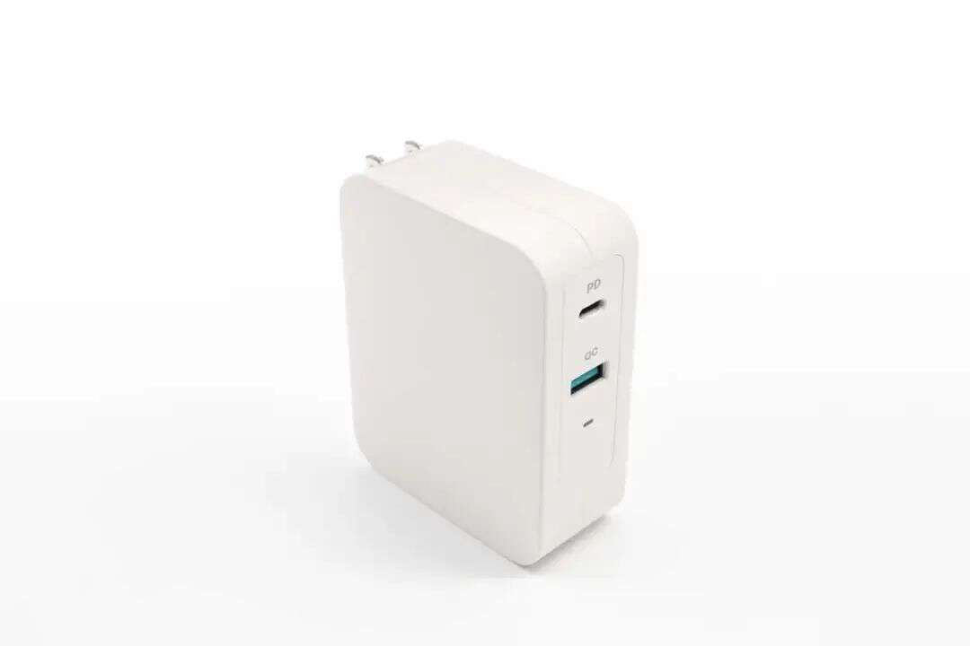

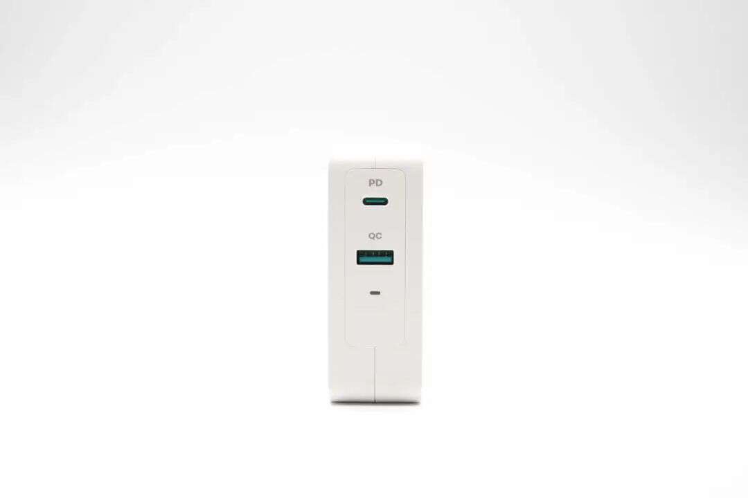

KOVOL 140W 充电器
KOVOL 140W 充电器采用高阻燃防火材质制作外壳,表面细纹磨砂处理,手感细腻;此外,机身拼接线条设计,增添工程机械感。
侧面的输出端面板区域处配置1*Type-C、1*USB-A端口,母口胶芯均为绿色;同时,端口处印有“PD”“QC”等快充协议字样。

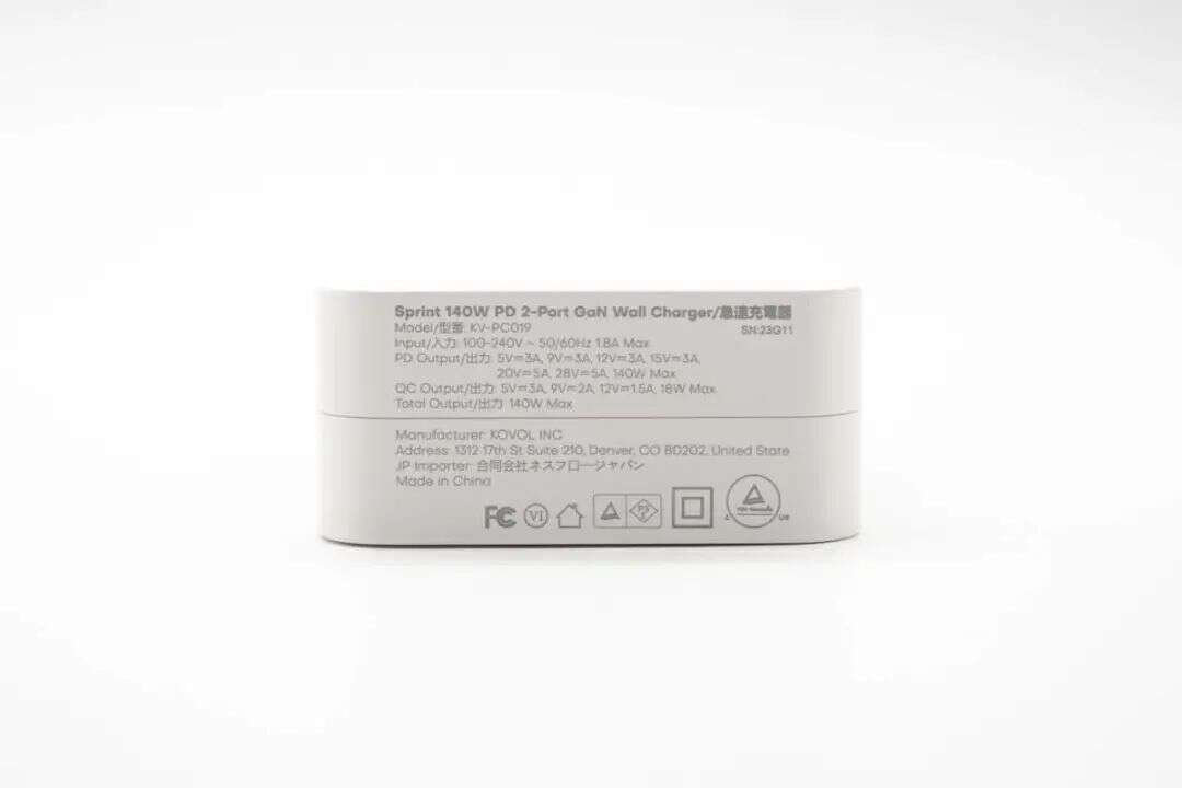

KOVOL 140W 充电器插脚端面板印有相关参数铭文。
型号:KV-PC019;
输入:100-240V~ 50/60Hz 1.8A Max;
输出:
PD:5V3A、9V3A、12V3A、15V3A、20V5A、28V5A 140W Max;
QC:5V3A、9V2A、12V1.5A 18W Max;
总输出:140W Max;

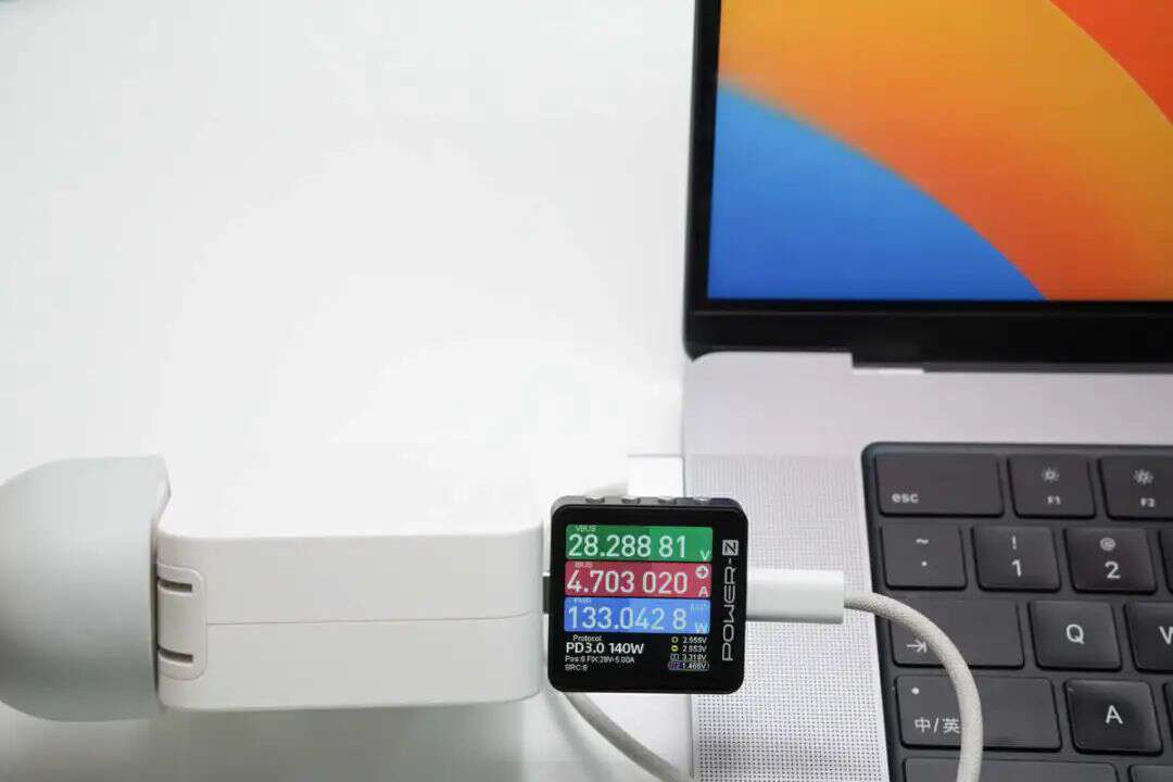

将 MacBook Pro16 M1 Max 连接 KOVOL 140W充电器的 Type-C 口,并搭配MagSafe磁吸充电线,使用 POWER-Z KM003C 实测充电器输出端功率为 28.29V 4.7A 133.04W。

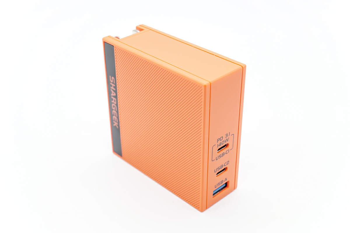

SHARGEEK 闪极140W三口氮化镓充电器

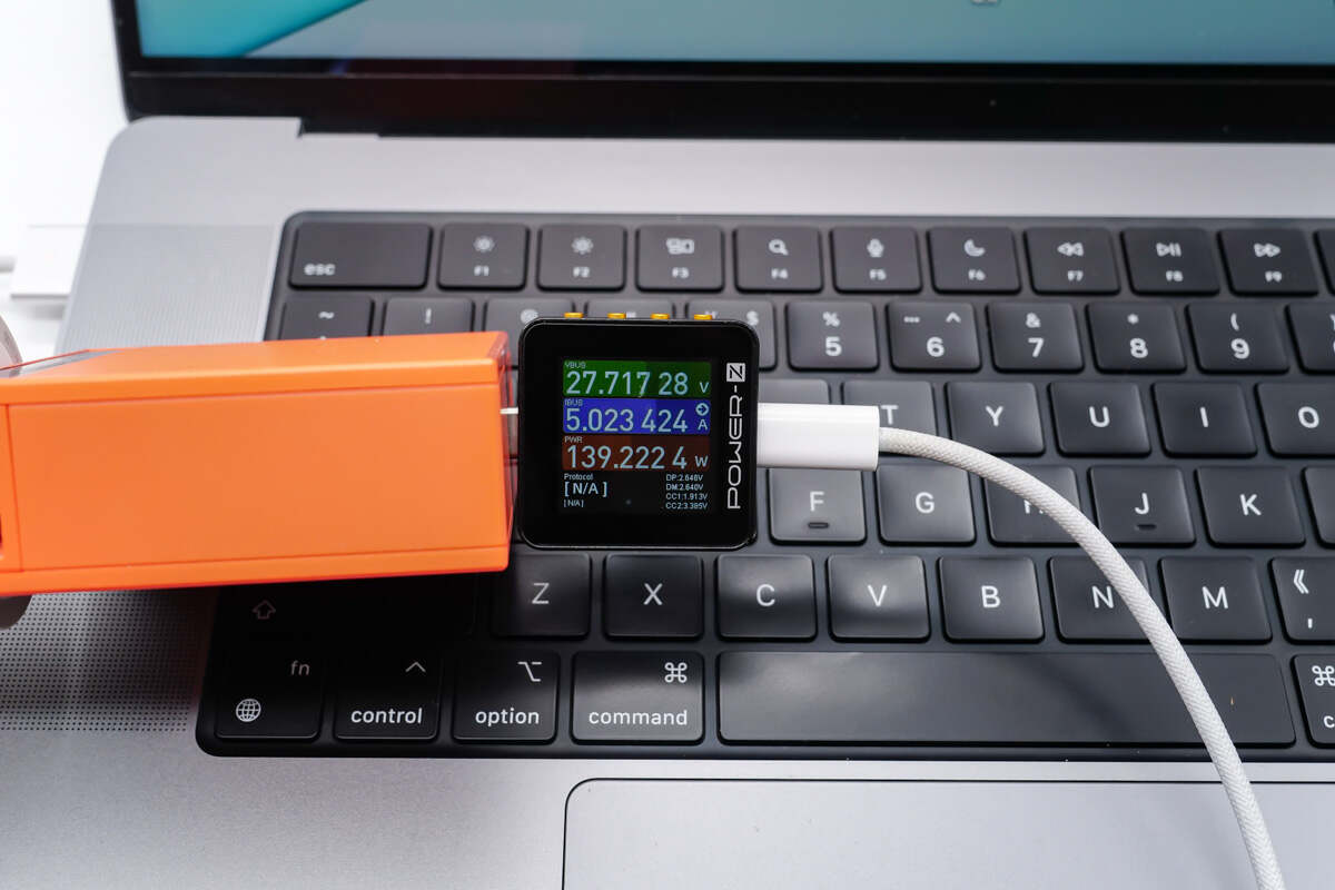

闪极140W三口氮化镓充电器造型上延续方方正正的造型,表面斜纹能一定程度增加与空气接触面积,加快散热;接口设计在充电器的中框面板,2C1A接口配置,其中 Type-C1 接口支持 PD 3.1 输出,最高140W功率。

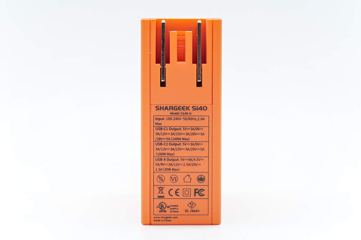

充电器的底部印有产品的规格。
型号:S140-U,支持100-240V~ 50/60Hz 2.0A 输入;
USB-C1 接口最大输出140W,USB-C2 最大输出100W,USB-A 接口最大输出30W。
该充电器的 Type-C1 接口搭配 MacBook Pro 16 2021款笔记本电脑,实测输入功率约为 27.71V 5.02A 139.22W。

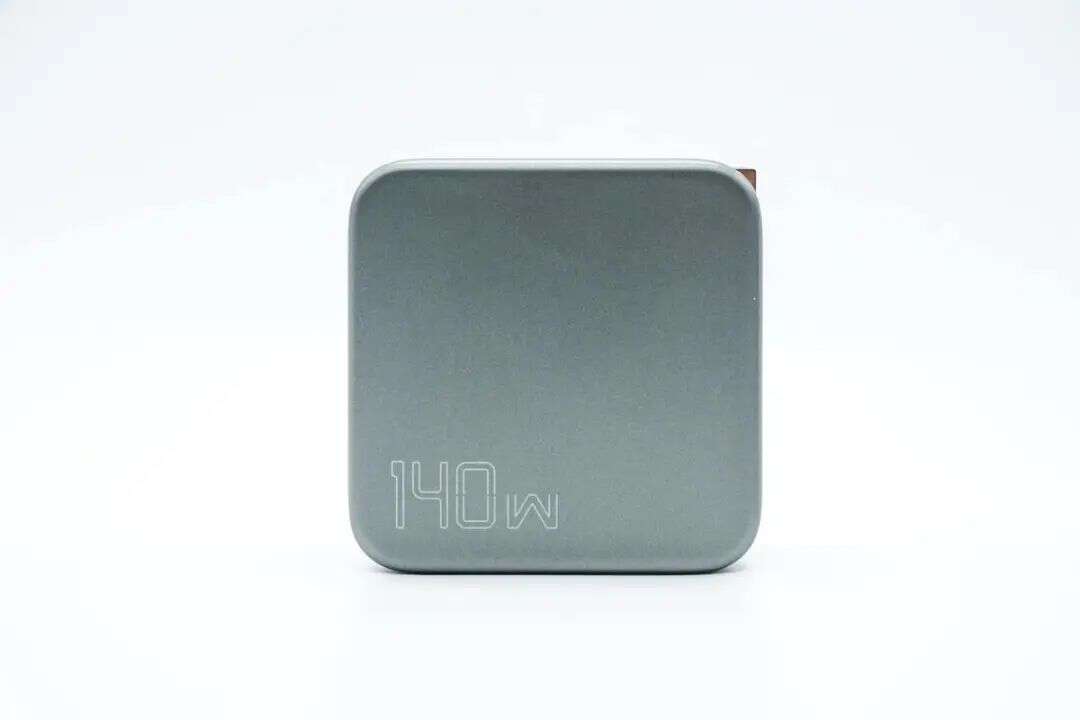

闪电π充电器整体采用灰绿色金属漆微弧外壳设计,表面不留指纹,并且光线不同反射颜色不同;左下角印有“140W”充电功率字样。
从侧面看,采用三段式压合拼接而成,中部颜色稍微深些;可折叠式国标插脚在外出携带时更加方便,减少设备表面剐蹭。

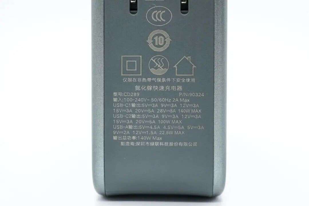

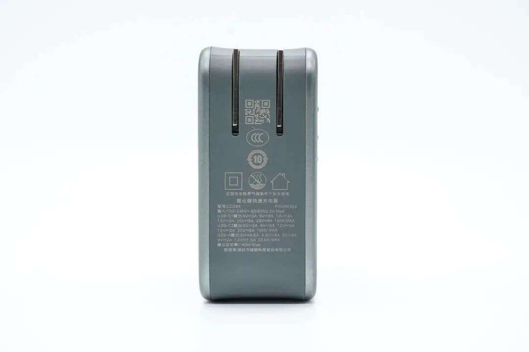

插脚一侧印有充电器规格阐述铭文。
型号:CD289
输入:100-240V~ 50/60Hz 2A;
输出:USB-C1:5V3A,9V3A,12V3A,15V3A,20V5A,28V5A;
USB-C2:5V3A,9V3A,12V3A,15V3A,20V5A;
USB-A:5V4.5A,4.5V5A,5V3A,9V2A,12V1.5A;
总输出功率:140W MAX;
使用USB-C1口搭配C-C快充线为MacBook Pro 16 2021充电,功率为19.89V 4.66A 92.71W,这几乎已经达到了充电器走PD3.0快充协议的最大输出功率。

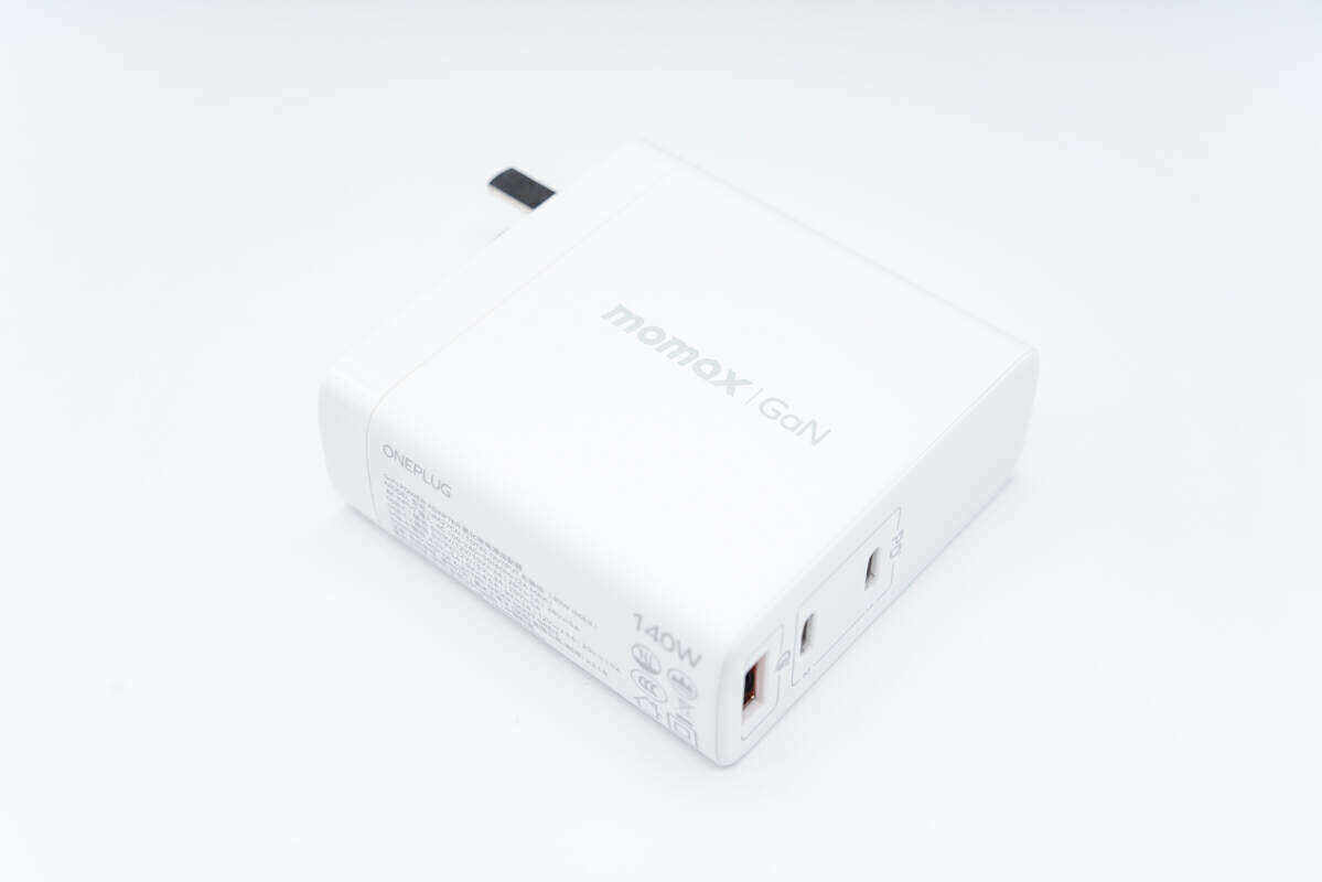

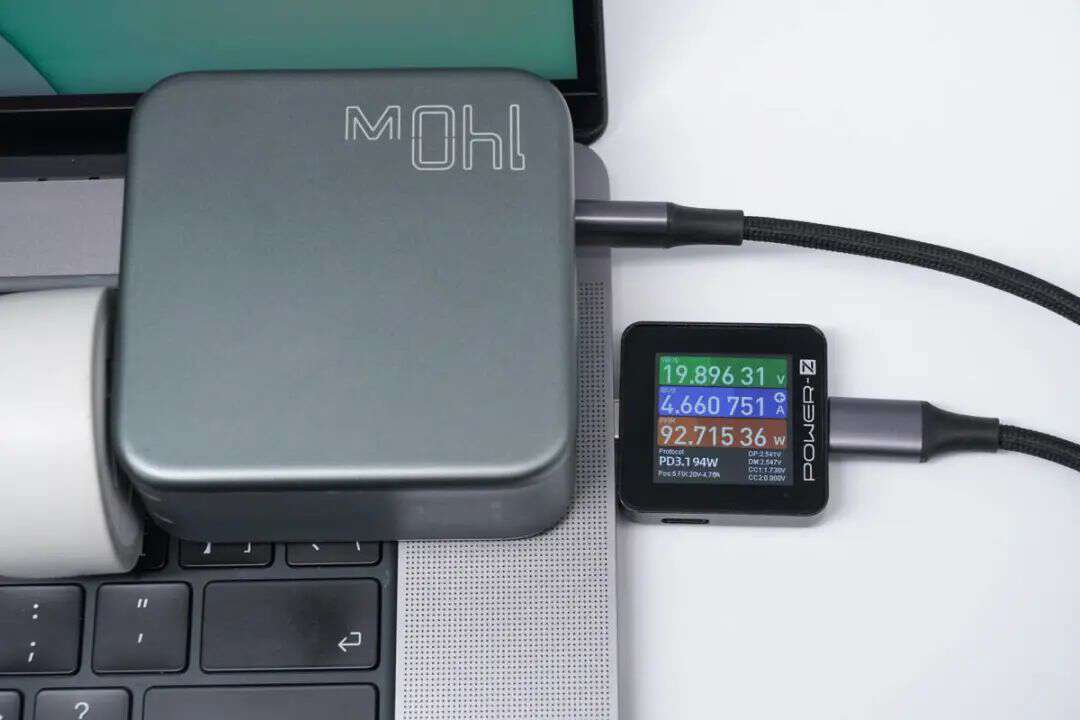

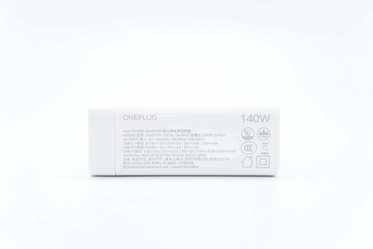

MOMAX 140W
充电器具备 2C1A 三个输出接口,其中 USB-C1 接口支持 28V5A 140W 快充,USB-C2支持100W快充,支持功率自动分配。
充电器底部印有适配器规格参数。
MODEL:UM27CN;
USB-C1输出:5V/9V/12V/15V-3A,20V-5A,28V-5A;
USB-C2输出:5V/9V/12V/15V-3A,20V-5A;
USB-A输出:4.5V-5A,5V-4.5A,9V-3A,12V-2.5A,20V-1.5A。
对MacBook Pro 16 2021进行充电测试,实测功率约为131.587W,几乎是这款充电器的最高输出功率。
1、支持苹果笔记本140W快充,MOMAX PD3.1快充头评测

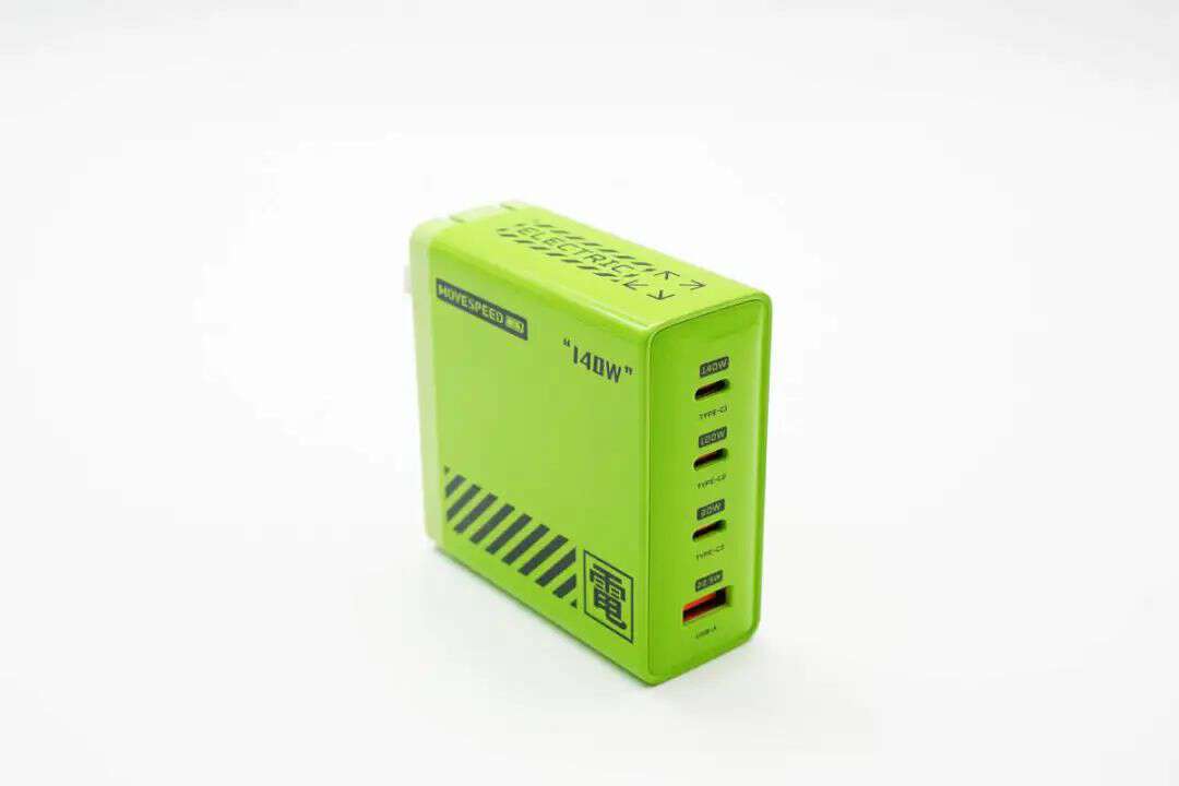

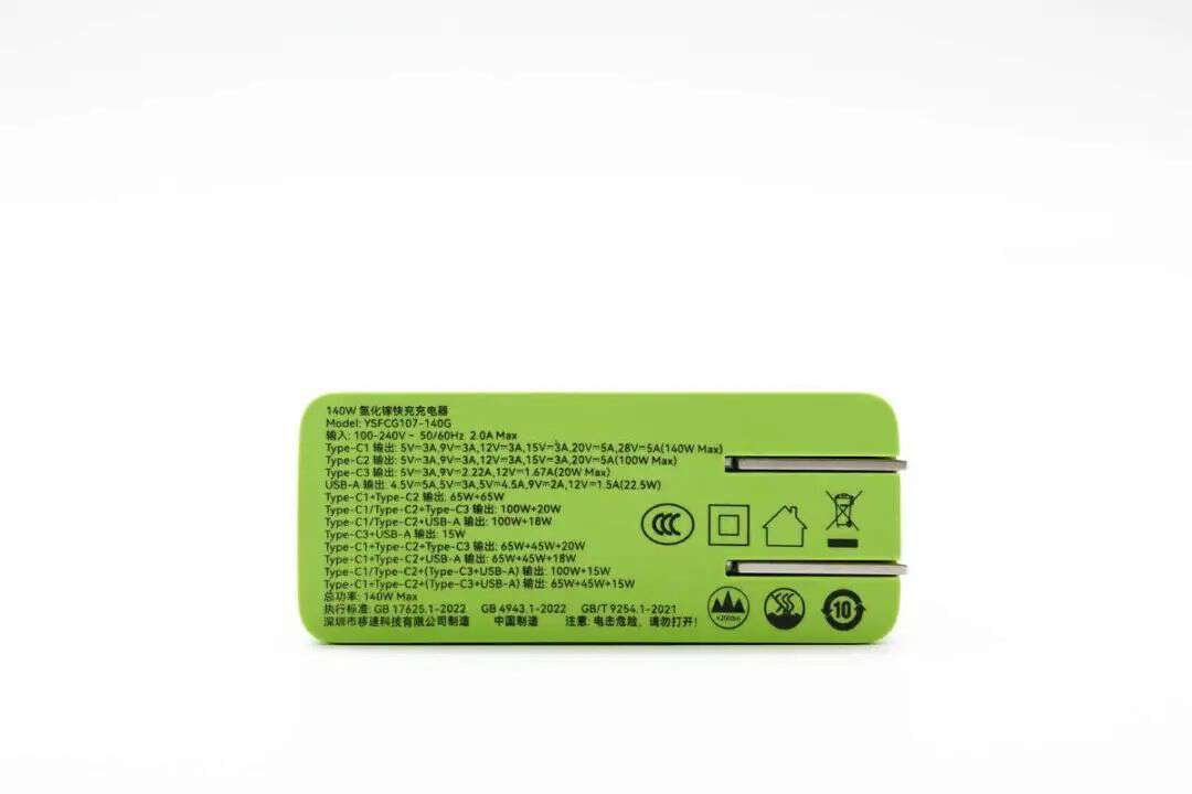

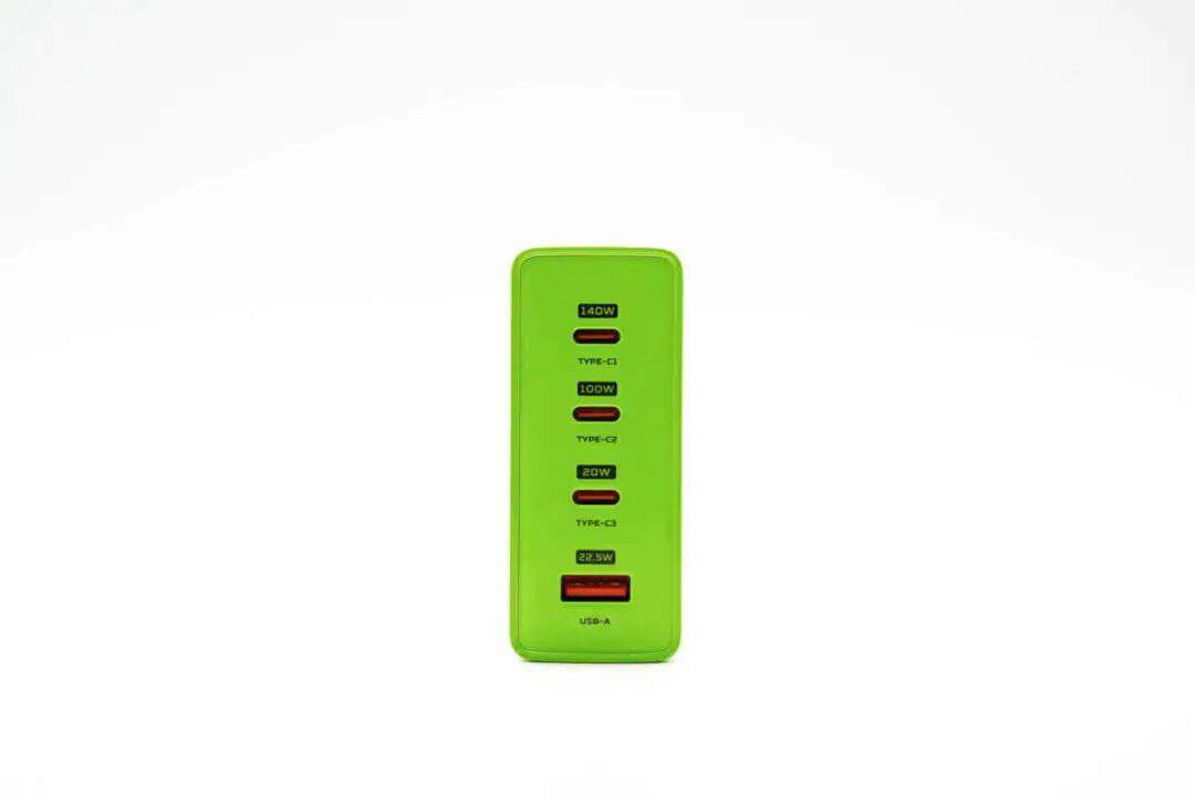

移速 140W 3C1A 氮化镓充电器
目前,移速140W氮化镓充电器拥有幻影绿和熔岩黄两款配色设计,表面均为细纹磨砂工艺处理,手感细腻温和;同时,面板各边缘圆润处理,过渡顺滑不硌手且不失方正手感。
充电器的中框面板处配置 USB 输出端口,为3*Type-C端口和1*USB-A端口,端口处均丝印了相关名称和功率标识。
评测移速 140W 3C1A 氮化镓充电器:PD 3.1 快充时代,兼容100+智能设备
接口:Type-C1/C2/C3、USB-A;
输入:100-240V~ 50/60Hz 2.0A Max;
Type-C1 输出:5V/3A、9V/3A、12V/3A、15V/3A、20V/5A、28V/5A 140W Max;
Type-C2 输出:5V/3A、9V/3A、12V/3A、15V/3A、20V/5A 100W Max;
Type-C3 输出:5V/3A、9V/2.22A、12V/1.67A 20W Max;
USB-A 输出:4.5V/5A、5V/3A、5V/4.5A、9V/2A、12V/1.5A 22.5W;
Type-C1+Type-C2 输出:65W+65W;
Type-C1/C2+Type-C3 输出:100W+20W;
Type-C1/C2+USB-A 输出:100W+18W;
Type-C3+USB-A 输出:15W;
Type-C1+Type-C2+Type-C3 输出:65W+45W+20W;
Type-C1+Type-C2+USB-A 输出:65W+45W+18W;
Type-C1/Type-C2+(Type-C3+USB-A) 输出:100W+15W;
Type-C1+Type-C2+(Type-C3+USB-A)输出:65W+45W+15W;
总输出:140W Max。

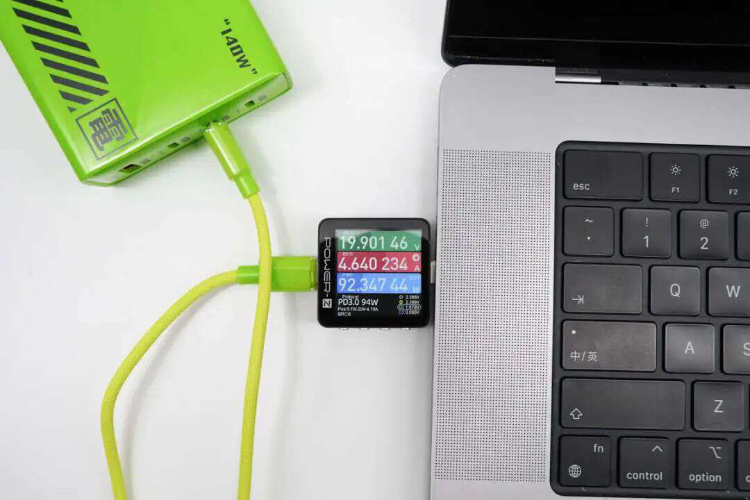

通过配套的 C to C 线材,连接 MacBook Pro 16 M1 Max 笔电和移速140W充电器 Type-C2口,实测笔电端输入功率约为 19.9V 4.64A 92.35W,其支持 PD 3.0 100W快充。
