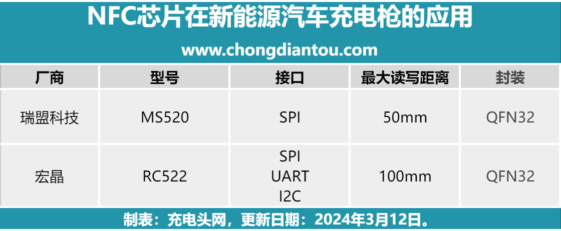

最近,充电头我通过整理以往拆解案例时发现,瑞盟科技、宏晶旗下MCU芯片进入多家新能源汽车充电枪厂商供应链,芯片部分参数如图所示,详细资料请跟随小编一起了解下吧。

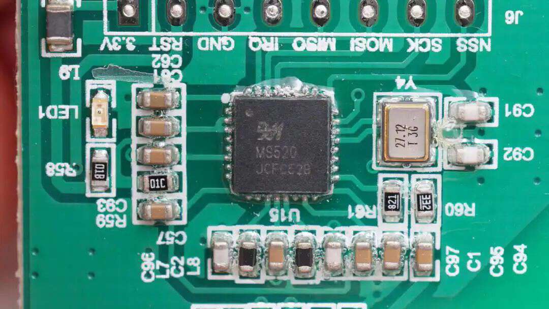

瑞盟科技MS520
瑞盟科技MS520是一颗13.56MHz非接触式通信中的高集成度NFC读写卡芯片,采用QFN32封装。它集成了13.56MHz下所有类型的被动非接触式通信方式和协议,支持ISO14443A的多层应用,只需配合少量外部器件,即可将输出驱动级接至天线。
另外,MS520支持M1卡读写加密,并且根据天线设计,最高支持50mm读写距离。同时芯片支持ISO/IEC 14443 A 106kBd,212kBd,424kBd,848kBd传输速率的通信,支持主机最高 10Mbit/s的SPI接口,功耗低、配置灵活,适合智能电表、公交终端、便携设备等需要NFC读卡器的场景应用。

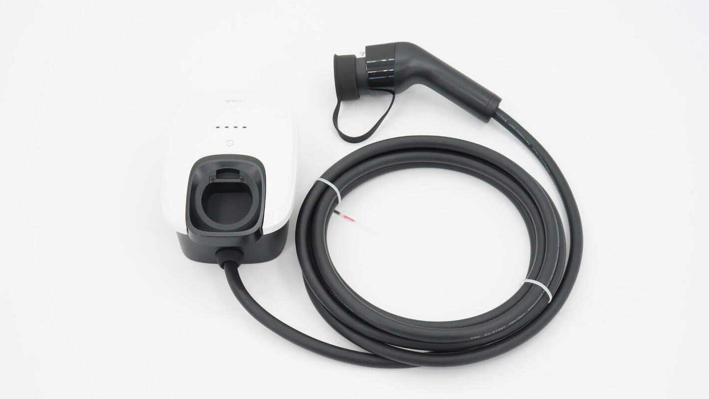

公牛7040W单相32A交流充电桩
公牛这款安全充电桩为单相220V使用,支持7kW充电功率。充电桩内置NFC芯片,支持刷卡使用,满足个人家用使用。充电桩设有触控按钮,功能设定方便。智能温控功能的加持,能够避免长时间充电导致过热,充电更加安全。桩体还具备IP66防水防尘,轻松应对户外环境。

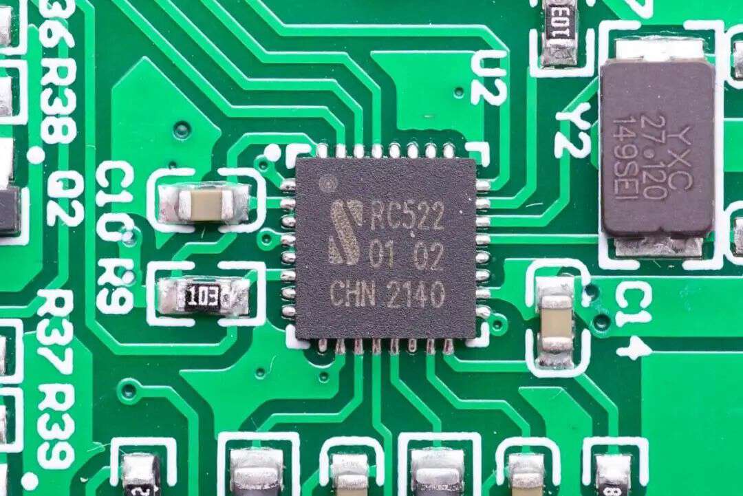

宏晶RC522
宏晶RC522为13.56MHz非接触式读写卡芯片,采用QFN32封装。芯片集成内置功放、接收解调电路,利用了先进的调制和解调概念,完全集成了在13.56MHz下所有类型的被动非接触式通信方式和协议。支持ISO/IEC 14443 A/MIFARE应用。
宏晶RC522根据天线设计的不同,与ISO14443A/MIFARE的通信距离最高可达100mm,在读卡器模式下支持MIFARE Classic 加密,支持SPI、UART、I2C多种接口。另外,RC522的软硬件可以直接兼容MFRC522、CV520、FM17522等型号,外围精简,功能丰富,开发简单,适合公交终端、便携设备、工控设备等各种需要NFC识别的场景应用。

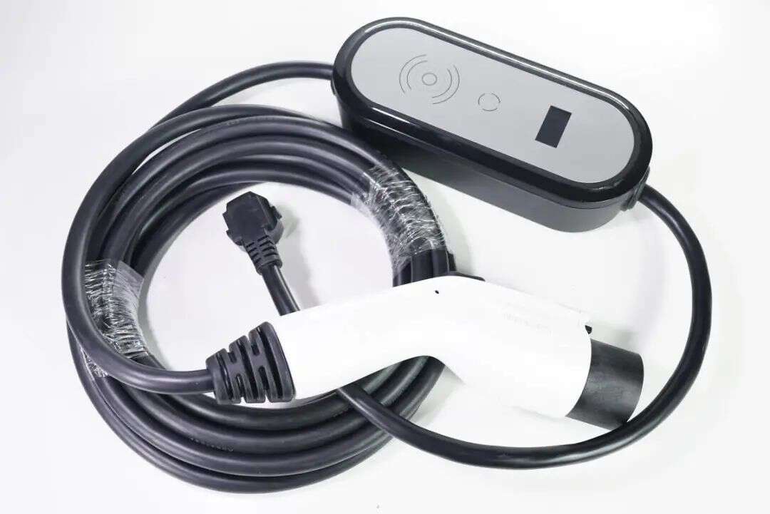

腾茂3500W新能源汽车交流充电枪
近期东莞市滕茂电子有限公司推出了3500W交流充电枪,具备8A/10A/13A/16A四档电流输出,可在充电枪上设置,满足不同车辆和插座承载能力,确保充电安全稳定进行。
对于各大汽车充电枪厂商而言,如何确保用户充电设施安全、解锁方便,成为了一个急需解决的问题。而NFC芯片作为一种近场通信技术,具有安全、便捷、快速的特点。它能够在极短的距离内实现设备间的信息传输与交互,而无需物理接触。当车主需要充电时,只需将支持NFC功能的手机或车辆识别卡靠近充电枪上的NFC感应区,即可快速完成身份验证,并启动充电,简单方便。
