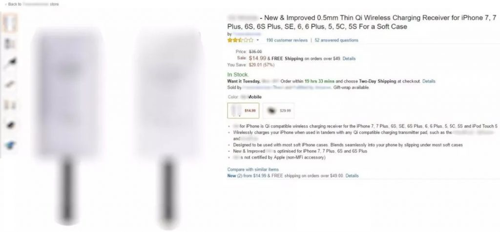

一款不包括金属异物检测的接收端
下面是我们在一家大型在线零售商购买的未经认证的无线电源接收器的示例。作为示例,我们把该产品匿名了。
![WPC:假冒伪劣无线手机充电器的辨别-充电头网](https://www.chongdiantou.com/wp-content/uploads/2019/03/03-1024x475.jpg)

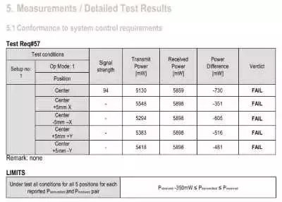

我们让一个独立的测试实验室对这个无线充电接收器进行了测试,结果发现这个产品没有通过一项重要的安全测试。
此项为“Test Req#57”的测试验证接收器是否正确报告接收到的电量。实验室的测试发现,该产品会夸大接收到的功率。结果是无线充电器将无法检测到充电器附近的金属物体, 手机可能会过热, 或者这些金属物体会过热。

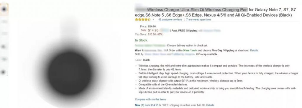

一款让金属物体过热的发射器
我们购买了一款未经认证的无线充电器。
![WPC:假冒伪劣无线手机充电器的辨别-充电头网](https://www.chongdiantou.com/wp-content/uploads/2019/03/05-1024x366.jpg)
该款产品未能通过Qi 5.4.3.1 “物体过热预防(Object heating prevention)”的测试。在这个测试中, 一系列的金属物体被放置在充电器和接收器之间。如您在下面的测试报告中看到的, 大多数物体的温度超过了允许的最大值。其中一个测试物体的温度在51秒内达到 96.1摄氏度 (205华氏度)。
![WPC:假冒伪劣无线手机充电器的辨别-充电头网](https://www.chongdiantou.com/wp-content/uploads/2019/03/06.jpg)
这是一个未经认证的无线充电器不能正确地检测充电器附近的金属物体的例子。
