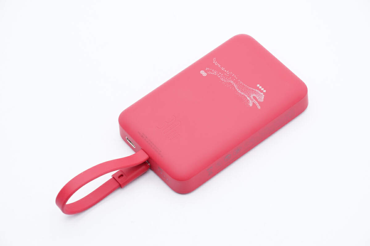

礼盒内的磁吸无线充移动电源整体同样为喜庆的中国红配色,外观上既有代表祝福的豹子图案,也有其它常规产品常见的参数、铭牌、功能指示灯等设计。机身外壳哑光抗指纹,边缘过渡圆润。

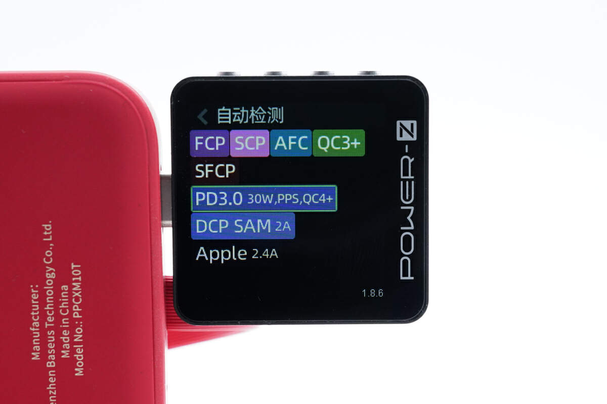

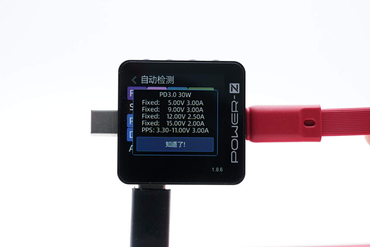

使用ChargerLAB POWER-Z KM003C测得TYPE-C口以及自带线缆均支持FCP、SCP、AFC、QC3+/4+、SFCP、PD3.0、PPS、DCP、SAM 2A、Apple 2.4A充电协议。
此外PDO报文也完全相同,使用哪个都能获得相同快充性能,十分灵活。

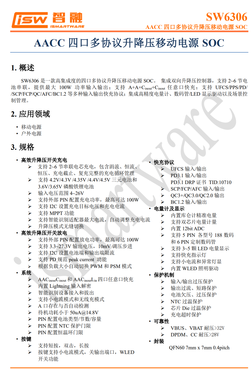

智融SW6306
智融SW6306是一款高集成度的四口多协议升降压移动电源SOC,集成了双向升降压控制器,高效升降压开关充放电,可为2-6串锂电池或2-7串磷酸铁锂电池应用,电池节数、类型及容量可通过引脚配置。此外提供了完整的充电循环管理,包括涓流、恒流、恒压、充电截止和复充等功能。
智融SW6306适用于4.2V/4.3V/4.35V/4.4V/4.5V三元电池和3.65V磷酸铁锂电池,输入电压范围为4~26V,输出电压为3.3~27.3V,并拥有10mV调压步进,支持45μA超低静态功耗。用户可以通过外部PIN配置充/放电功率,最高可达100W,支持I2C设置充电目标电压、充电电流、电池端和输出端限流,以及MPPT太阳能板充电功能。
智融SW6306支持按键功能,可识别短按、双击、长按,并支持小电流模式,带有可关输出端口、WLED开关功能,支持数码管和LED电量显示,内置库伦计与12bit ADC,还支持双芯片电量计量,确保在使用过程中能够实时掌握电量信息。
此外支持2A2C四口配置以及任意口快充,支持包括UFCS融合快充标准、PD3.1、SVOOC、VOOC4.0、SCP、FCP、AFC、QC3+、BC1.2等市面众多主流快充协议,还能够智能识别适配器最大电流,自动调整充电电流,带来超强兼容的快充体验。
充电头网了解到,智融SW6306为单芯片设计,支持A+A+C+C四口快充应用。芯片内置双向同步升降压控制器、多种主流快充协议、电量计\电量显示、逻辑控制、安全保护等多项功能,最高输出功率高达100W,同时可完美匹配Qi2无线充模式。此芯片可以轻松满足2-6节锂电池或2-7节磷酸铁锂电池的大功率移动电源以及Qi2磁吸无线充移动电源的设计需求,为厂商提供灵活、高效、稳定的快充移动电源解决方案。
智融科技多年以来深耕数模混合芯片领域,目前推出的氮化镓合封芯片、同步整流控制器、同步升降压控制器、协议芯片、SoC 芯片等产品,能切实解决客户产品端到端设计问题。因此,智融在消费电子领域获得广泛应用,获得诸多厂商的选择及认可。
