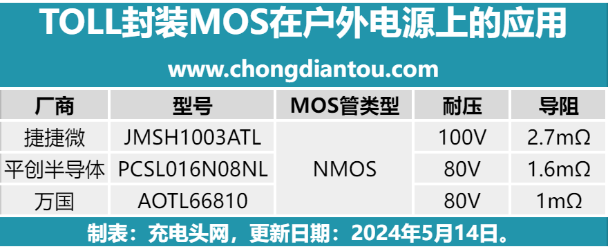

充电头网通过整理以往的拆解案例时,发现多款户外电源产品搭载TOLL封装MOS管。文中出现的几款器件部分参数如图所示,下文小编将为您详细介绍。
捷捷微JMSH1003ATL
捷捷微JMSH1003ATL是一颗NMOS,耐压100V,导阻2.7mΩ,采用TOLL封装。该器件100% 通过UIS和Rg测试,采用无铅电镀,无卤素材料,符合RoHS规范,适合电机驱动、负载开关、开关电源等场景应用。

平创半导体PCSL016N08NL
平创半导体PCSL016N08NL是一颗NMOS,耐压80V,导阻1.6mΩ,采用TOLL-1L封装。该器件100%通过雪崩测试,适合电机驱动、电源管理系统、变频器系统应用。

万国AOTL66810
AOS万国AOTL66810是一颗NMOS,耐压80V,导阻1mΩ,采用TOLLA封装。该器件100% 通过UIS测试,100%通过Rg测试,采用无铅电镀,符合RoHS规范,适合电机驱动、BMS系统、负载开关等场景应用。
