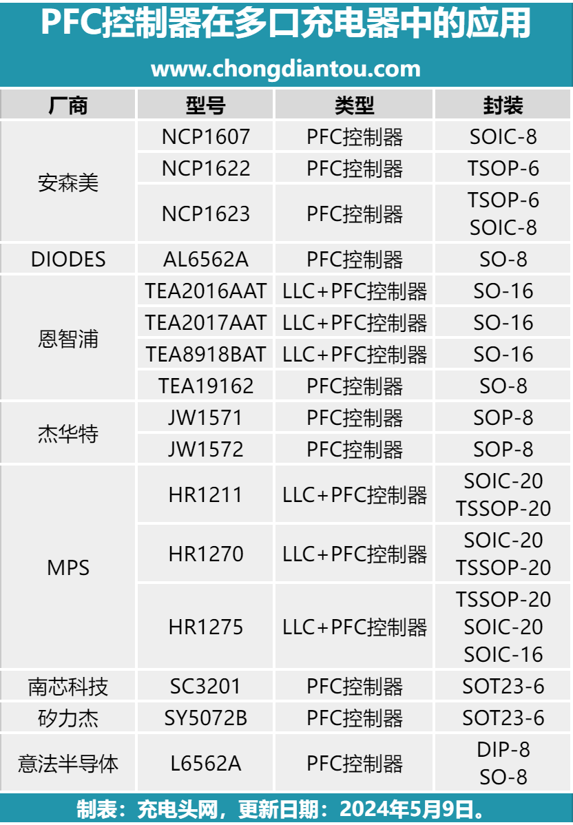

充电头网整理2023年度拆解案例时,发现有16款PFC控制器被应用在多口快充中,芯片部分参数如上图所示,详细资料小编将在下文为您介绍。
