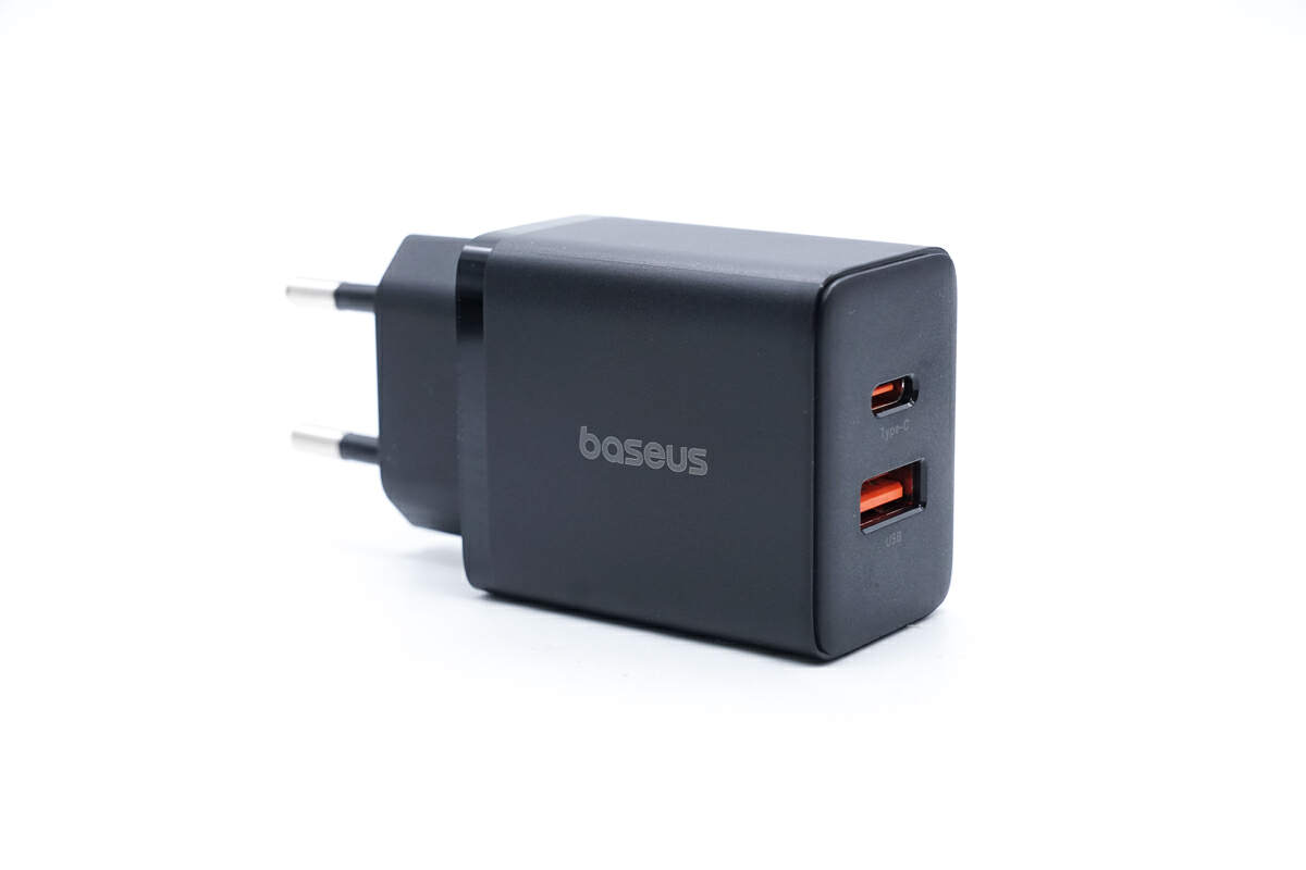

倍思推出一款欧规30W快充,型号为CCXFK30UE,支持100-240V宽幅电压,配备1A1C两个接口,采用经典长方形直板机身设计。实测这款快充支持30W PD快充,具备5-20V多个电压档位,满足iPhone、MAC笔记本电脑用户的快充需求,同时也支持QC、AFC、DCP等主流快充协议,对市面上安卓手机也有不错的兼容性。

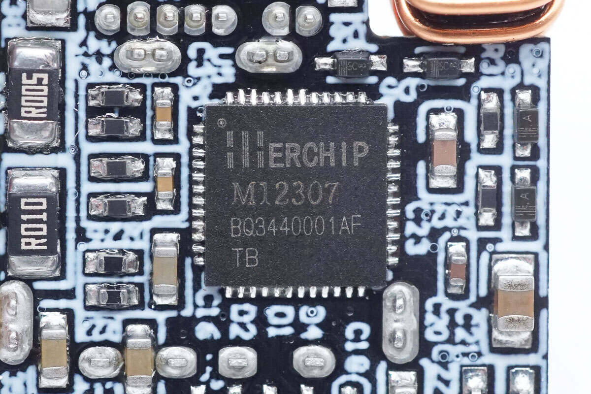

充电头网在例行拆解倍思这款充电器时,发现其一大亮点便是内置一颗来自水芯电子的M12307协议芯片,单颗芯片就可以实现A+C双口输出,有效简化内部设计,提高整机效率。

一如既往,先从产品外观看起。倍思这款产品包装依旧是熟悉的味道,内置充电头本体、保修卡、说明书以及贴纸四件套。
倍思这款双口快充输入端配备固定式欧规插脚,整机采用黑色磨砂材质外壳,手感细腻,边角过度圆润。正面印有倍思品牌LOGO,提升产品辨识度。输出端一侧设有1A1C两个接口,均采用橙色胶芯,标志着双口均支持快充输出。

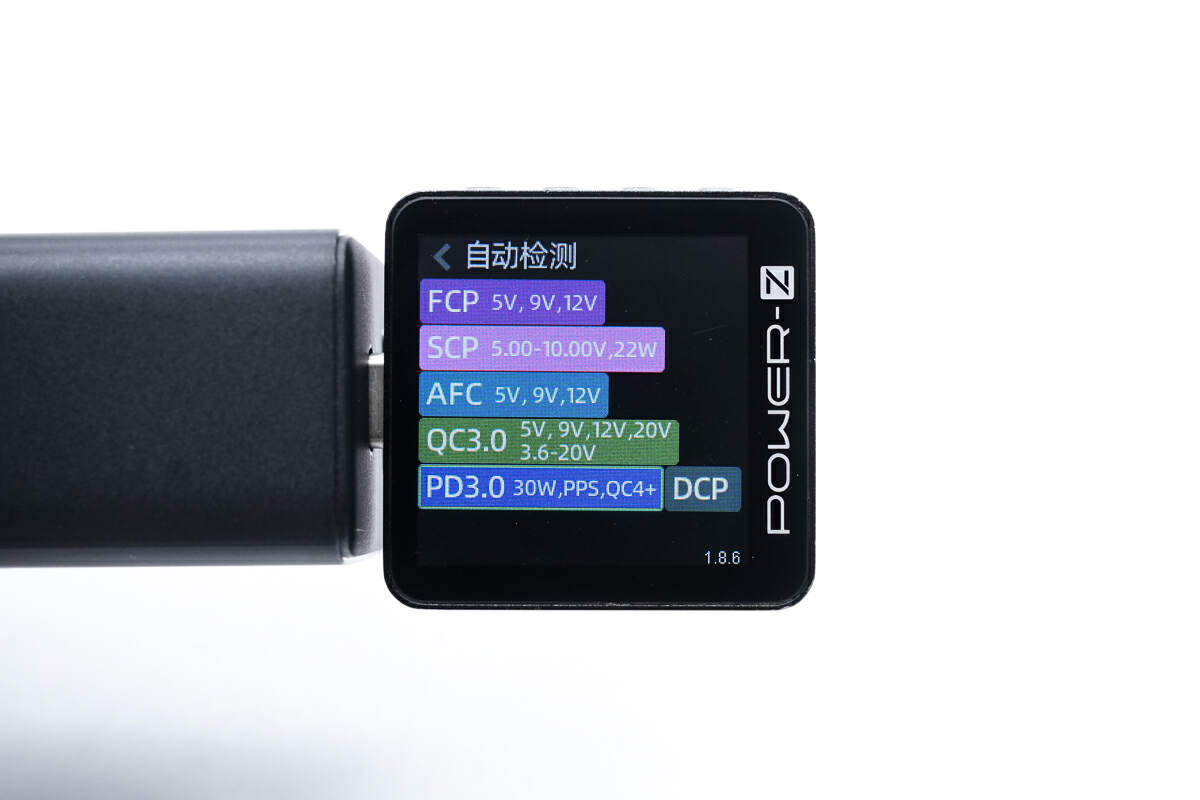

充电头网使用POWER-Z KM003C测得该充电器C口支持PD3.0\PPS、QC3.0\QC4+、AFC、SCP、FCP、DCP协议。
使用POWER-Z KM003C测得该充电器USB-A口支持QC3.0、AFC、SCP、FCP、Apple 2.4A、DCP协议。
简单看过产品外观以及快充兼容性,充电头网继续为您介绍其内置的水芯电子M12307双口快充SOC芯片。

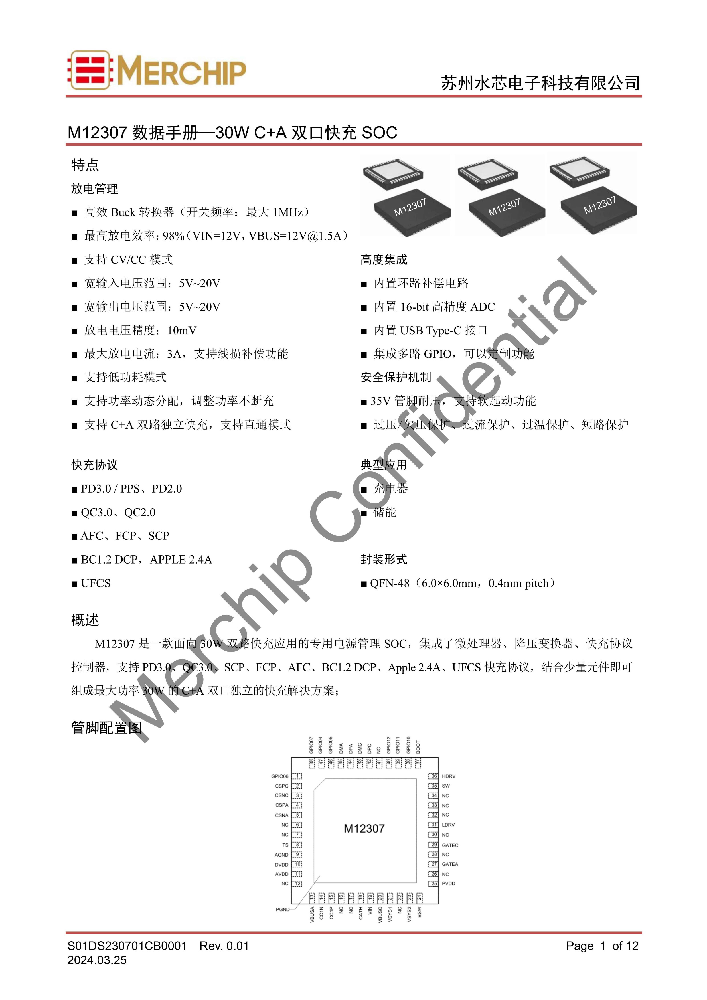

水芯电子降压型双口快充SOC数字电源芯片M12307
倍思30W欧规双口快充内置的双口协议芯片来自水芯电子,型号为M12307。这是一款面向30W双路快充应用的专用电源管理 SOC,集成了微处理器、降压变换器、快充协议控制器,支持PD3.0、QC3.0、SCP、FCP、AFC、BC1.2、DCP、Apple 2.4A,外围结合少量元件即可组成最大功率30W的C+A 双口独立的快充解决方案。
M12307内置高效DC-DC降压转换器和CV/CC补偿电路,支持直通模式,最大放电电流3A,放电精度为10mV,放电效率最高可达98%。同时这颗芯片还内置16位ADC、USB-C接口逻辑、多路GPIO、以及包括过欠压保护、过流/过温/短路保护等在内的多重安全保护机制,并支持定制,功能丰富,外围精简。

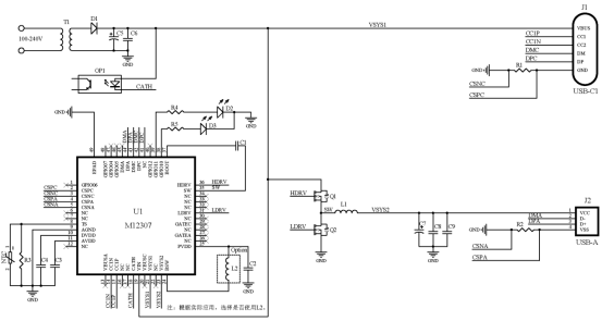

M12307支持A+C口双路独立快充,C口直通输出,A口降压输出,最大输出功率 30W,并支持动态调整各接口的输出功率,插入多个设备时不断充,非常适合各种追求高效、高功率密度的A+C双口快充、车充、智能插线板、户外电源等设备应用。
充电头网了解到,倍思这款快充内置的水芯电子协议芯片M12307支持A+C双口独立输出以及动态功率调整,插入多个设备不断充,日常使用体验更佳。同时M12307还将MCU、降压转换器、快充协议控制器、USB-C接口逻辑、安全保护等多个元件和功能集成于单颗芯片中,效率更高,功能丰富,只需配合MOS管和少量外围既可组成双口快充降压输出电路。选用该芯片可以有效降低产品开发难度以及开发成本,加速产品上市进程,助力各大品牌商提前抢占市场先机。
