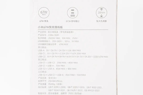

小米67W快充插线板包装盒为白色环保纸盒,正面印有插线板外观图,顶部为小米品牌LOGO以及插座名称:小米67W快充插线板。
包装盒背面顶部插座的主要卖点及其他详细参数信息。
产品名称:延长线插座(带电源适配器);
产品型号:CXB6-3QM;
技术参数:2500W MAX,10A MAX,250V~;
USB模块输入:200-240V~,50HZ,1A MAX
USB模块总输出功率:67W MAX
单口输出:
USB-A:5V/3A、9V/2A、12V/1.5A 18W MAX;
USB-C1:5V/3A、9V2.22A、12V/1.67A 20W MAX;
USB-C2:5V/3A、9V/3A、11V/6.1A、12V/3A、15V/3A、20V/3.35A 67W MAX;
双口输出:
USB-C1+ USB-C2:20W MAX + 45W MAX;
USB-C1+ USB-A:15W MAX;
USB-C2 + USB-A:45W MAX + 18W MAX;
三口输出:
USB-C2 + USB-C1 + USB-A:45W MAX + 15W MAX;
产品长度:全长1.8m;
产品净重:约435g(含线)。

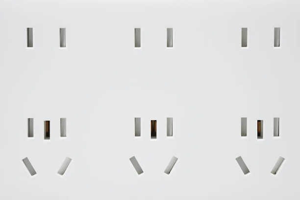

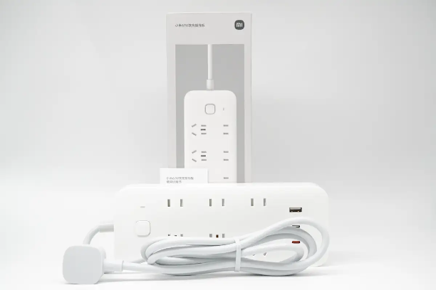

小米67W快充插线板采用白色高温阻燃 PC 材质打造,配有三组五孔位插座+三组两孔位插座+三个USB端口。
插座除地线接口外,单孔拥有安全保护门,不怕儿童误插插孔。

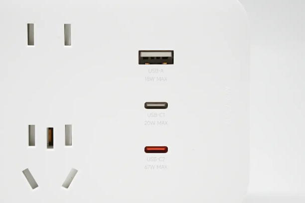

USB模块共有白色胶芯的USB-A端口、USB-C1端口和橙色胶芯的USB-C2端口,端口下方有具体名称和功率标识,三口单独使用时最大输出功率分为18W、20W和67W,下文将会进行实测验证。
线材连接端附近一侧的面板上有按压式总控开关按键,反馈清脆且阻力适中,开关附近还有指示灯。

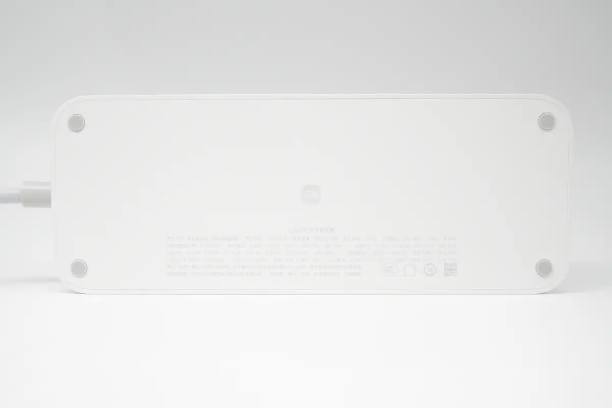

拆线版底面四角均配备圆形灰色防滑脚垫,内部孔位均使用螺丝固定,防止普通用户自行拆解修理发生意外。

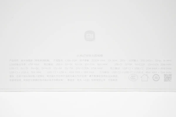

插座背面同样印有产品规格铭文,与包装盒一致,不做过多赘述。

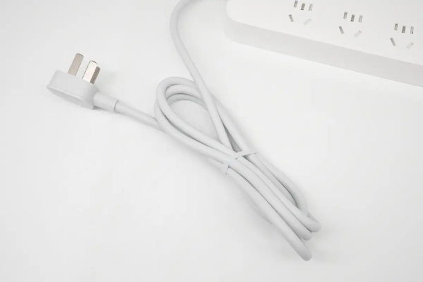

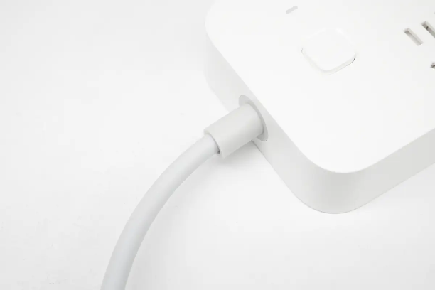

电源线部分用灰色橡胶圈缠绕固定。
电源线与本体连接处设有胶套保护,耐用避免电源线外被弯折破皮。

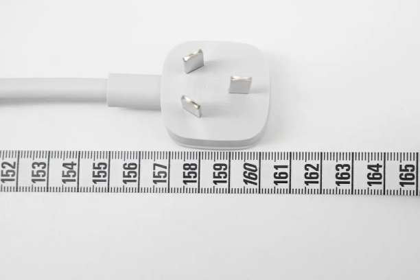

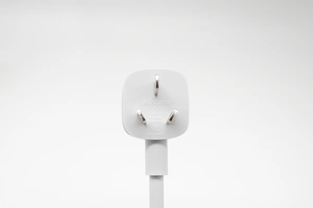

采用国标三扁插头,侧边凹陷处理更易插拔,轻薄设计方便在狭窄空间使用。
插头各针脚标识“地火零”表示字母,中间印有 250V~10A 字样,以及上方的 CCC 认证标志。
插头电源线外露长度约为160cm。

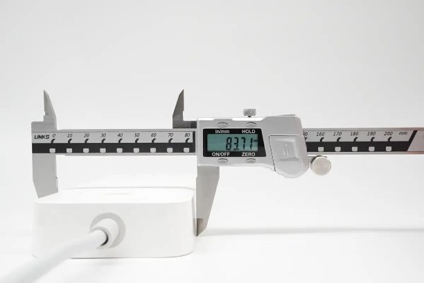

小米67W快充插线板宽度约为83.71mm。

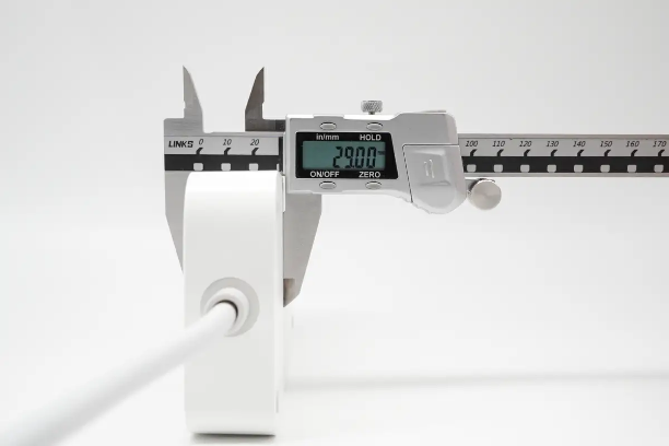

小米67W快充插线板厚度约为29mm。

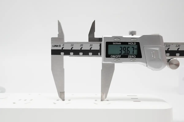

每组AC插孔的间距约为39.67mm,间距较大,可满足多数充电器设备插入位置不争抢。

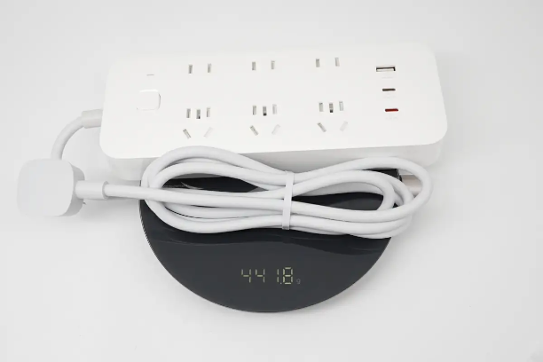

小米67W快充插线板重量约为441.8g。

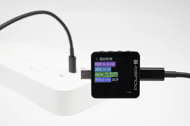

使用POWER-Z KM003C 测试仪测试USB-A端口的充电协议,实测支持 FCP、AFC、QC3+、DCP 以及 Apple 2.4A 等充电协议。

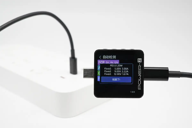

使用POWER-Z KM003C 测试仪测试USB-C1端口的充电协议,实测支持 FCP、AFC、QC3+、PD3.0、DCP充电协议。
PDO报文方面,实测拥有5V3A、9V2.22A、12V1.67A三组固定电压档位。

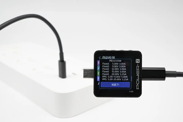

使用POWER-Z KM003C 测试仪测试USB-C2端口的充电协议,实测支持 FCP、AFC、QC3.0、QC5、PD3.0、DCP、Apple 2.4A 以及 PPS 等充电协议,覆盖范围广泛。
PDO报文方面,实测拥有5V3A、9V3A、12V3A、15V3A和20V3.25A五组固定电压档位,以及5-11V5A、5-20V3.25A两组PPS电压档位。

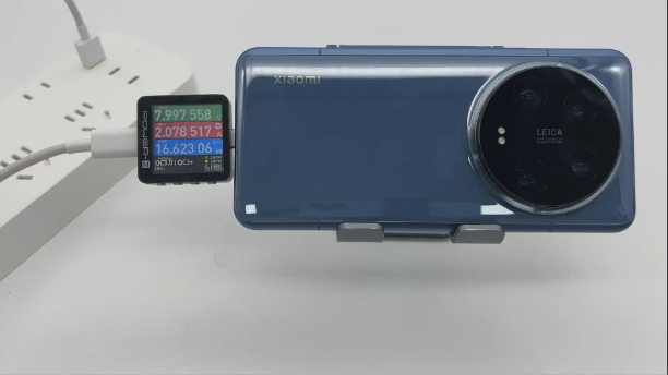

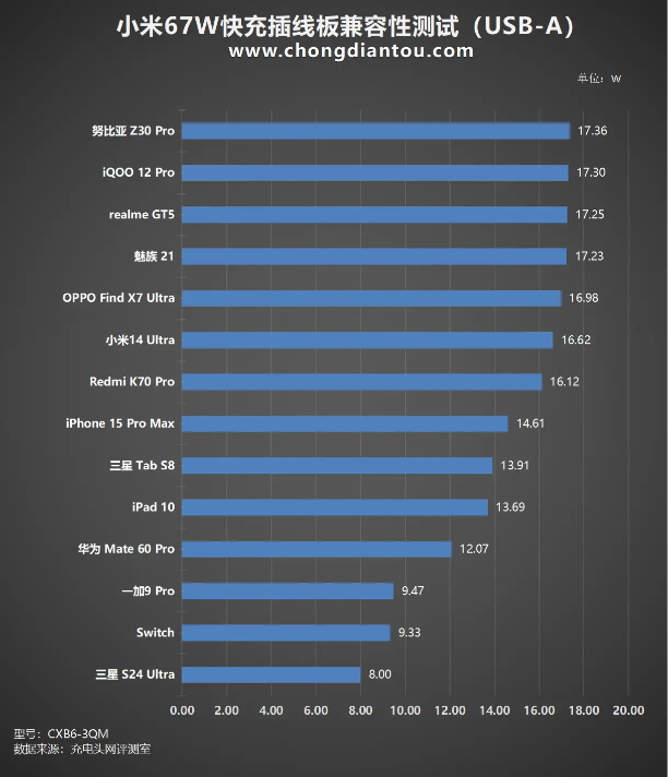

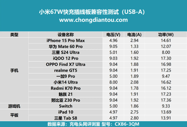

USB-A
使用小米67W快充插线板 USB-A口对小米 14 Ultra 进行充电,实测功率为8V 2.08A 16.62W。
将所测产品汇总成表格,虽然受限于A口的最高18W功率,但所测的手机大多仍旧可以握手9V电压档位。
绘制出柱状图,可以看到小米67W快充插线板的USB-A接口为各家手机充电的功率绝大多数都在10W以上,整体的兼容性表现比较好,其中也有能达到17W左右,非常接近标称的18W输出。

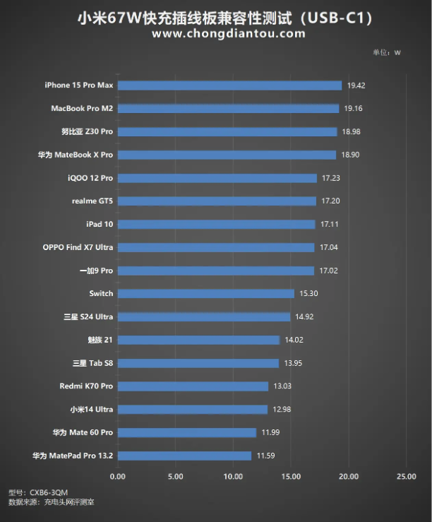

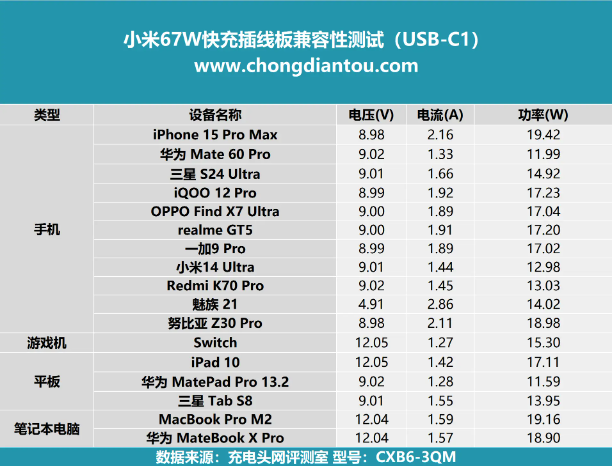

USB-C1
使用小米67W快充插线板 USB-C1 口对iPhone 15 Pro Max进行充电,实测功率为8.98V 2.16A 19.42W。
从图中可以看出,这款小米67W快充插线板在 USB-C1 口充电对所测试机型中,对手机输出的功率都能给到9V电压,部分游戏机、平板、笔记本电脑可以握手12V电压。
绘制出柱状图,可以看到小米67W快充插线板的USB-C1接口为各家手机充电的功率主要分为13W、15W、18W和20W四档,其中充电功率最高的为iPhone 15 Pro Max,达到了19.42W;对于主要握手PD协议的平板、笔记本电脑等也有接近20W的功率。

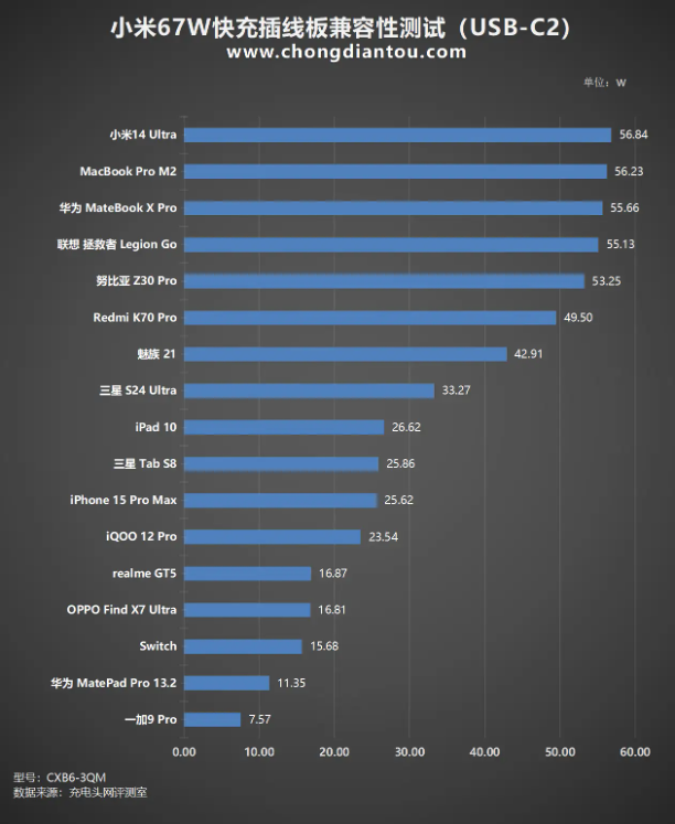

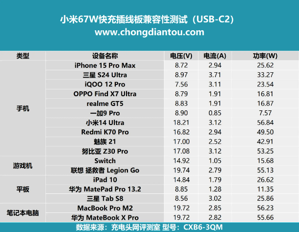

USB-C2

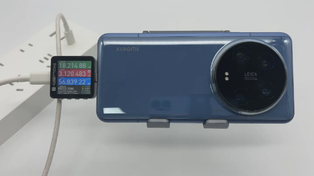

使用小米67W快充插线板 USB-C2 口对小米 14 Ultra进行充电,实测功率为18,21V 3.12A 56.84W,握手了小米67W私有协议快充。
使用小米67W快充插线板 USB-C2 口对 魅族21手机进行充电,实测功率为17V 2.52A 42.91W。

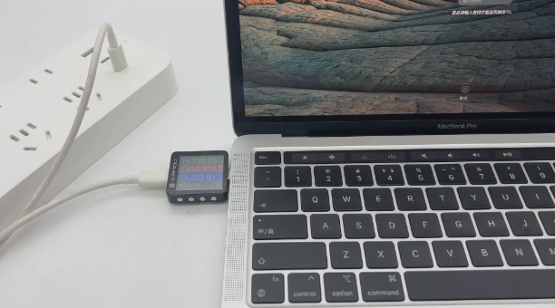

使用小米67W快充插线板 USB-C2 口对 MacBook Pro 13 M2 进行充电,实测功率为19.72V 2.85A 56.23W。
从图中可以看出,小米67W快充插线板的USB-C2 口充电对所测试机型中,对手机输出的功率都至少能给到9V电压,对于小米系手机以及PPS兼容性好的手机可以握手 17V、18V 的大电压,整体的充电功率更高;部分游戏机、平板以及笔记本电脑则可以握手15V、20V档位电压。
绘制成柱状图,可以看到小米67W快充插线板的USB-C2口对于各大主流品牌的手机的充电表现比较优秀,除了对小米系的手机提供67W私有协议快充外,对于部分PPS兼容性较好的手机比如三星S24 Ultra、努比亚Z30 Pro等都有比较高的充电功率;给笔记本电脑等设备充电,最高也能达到56W左右的功率 。

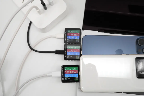

这款小米67W快充插线板配备 2C1A 三接口,USB-C2 在独立输出时支持最高 67W 快充,但在多口同时输出时功率的具体分配情况,还需要实际测试一下。
通过插线板的USB-C1、C2端口为一台笔电和手机充电,实测输入功率分别为19.57W、43.2W,符合标称的45W+20W双口分配。
通过插线板的USB-C2、USB-A端口为一台笔电和手机充电,实测输入功率分别为43.09W、14.63W,大致符合标称的45W+18W双口分配。
三个接口同时输出,测得 USB-C1 为 iPhone 15 Pro Max 充电功率为 10.42W;测得 USB-C2 为MacBook Pro 13 M2 充电功率为 43.17W;测得 USB-A为Redmi K60至尊版充电功率为 4.13W,大致符合标称的60W三口同时输出。

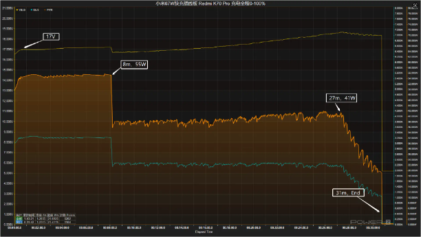

小米67W快充插线板评测最大输出功率67W,在测试设备方面充电头网选用了Redmi K70 Pro作为测试对象,将小米67W快充插线板评测与Redmi K70 Pro放置于25℃的恒温箱中,并接通电源,测试结果如下。
接通电源后握手17V电压,前8分钟功率功率达到55W左右;随后功率下降至41W左右并持续充电至第27分钟;随后功率不断下降,直至充满,充电全程耗时约31分钟。
绘制出折线图,可以看出,小米67W快充插线板评测为Redmi K70 Pro充电至50%耗时13分钟,充至80%耗时23分钟,充至100%耗时31分钟。

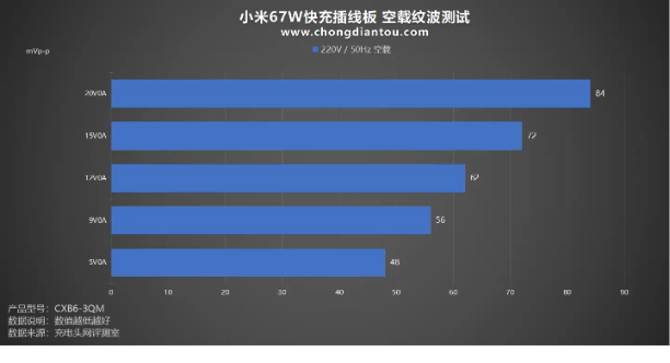

空载纹波
首先看看220V 50Hz电压下的空载纹波,纹波峰峰值最高的是20V0A档位,纹波峰峰值为84mVp-p;纹波峰峰值最低的是5V0A档位,纹波峰峰值为48mVp-p。

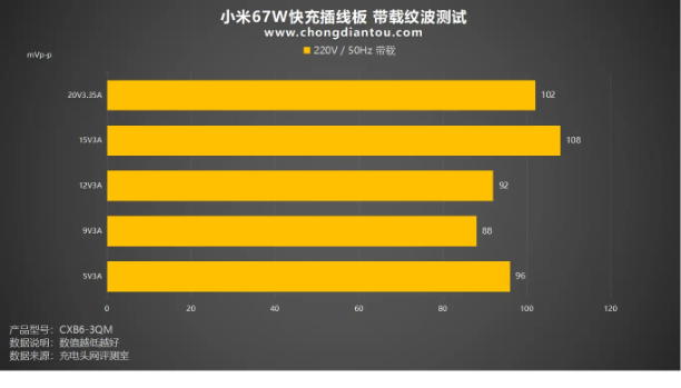

带载纹波
首先看看220V 50Hz电压下的带载纹波,纹波峰峰值最高的是15V3A档位,纹波峰峰值为108mVp-p;纹波峰峰值最低的是9V3A、档位,纹波峰峰值均为88mVp-p。
小结
YD/T 1591-2009 通信行业标准中充电器纹波要求是不高于200mVp-p,小米67W快充插线板评测在220V 50Hz的输入电压下,所有输出功率纹波峰峰值均不高于108mVp-p,整体来看表现不错。

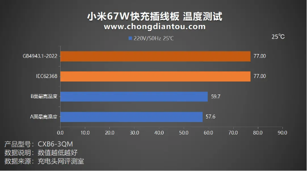

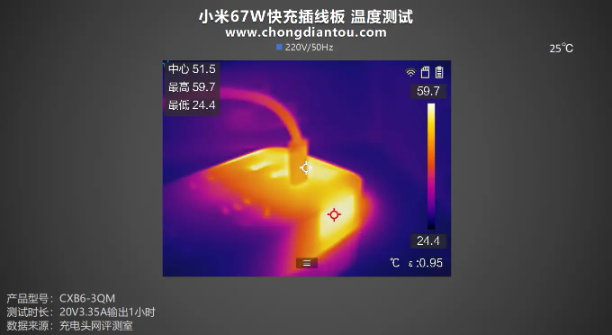

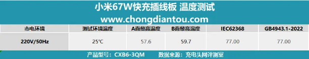

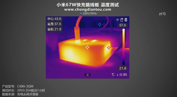

充电器是一种转换设备,充电过程中会有损耗,以热量的形式散发出来,所以充电器会发热。小米67W快充插线板评测最高支持67W输出,将充电器放置于25℃的恒温箱中,以20V3.35A负载一小时后采集充电器表面的温度。
首先看看 220V 50Hz 电压输出下充电器温度表现如何。
一小时后,使用热成像仪拍摄插线板表面最高温度为57.6℃
充电器另外一侧表面最高温度为59.7℃。
将温度数据汇总成表格,可以看出充电器在两类电压下进行温度测试时,220V 50Hz 电压下的充电时温度在57.6-59.7℃。
将数据绘制成柱状图,可以看出 小米67W快充插线板评测在220V 50Hz 电压下的输出时的最高温度为59.7℃,最高温度满足IEC国际电工委员会IEC62368对电子电气设备测试中,温度不高于77℃的要求。同时符合GB4943.1-2022中对于温度的规定。
