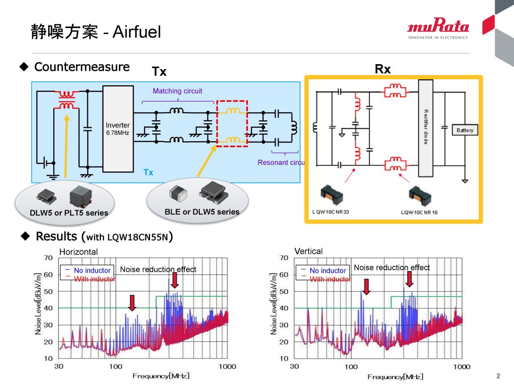

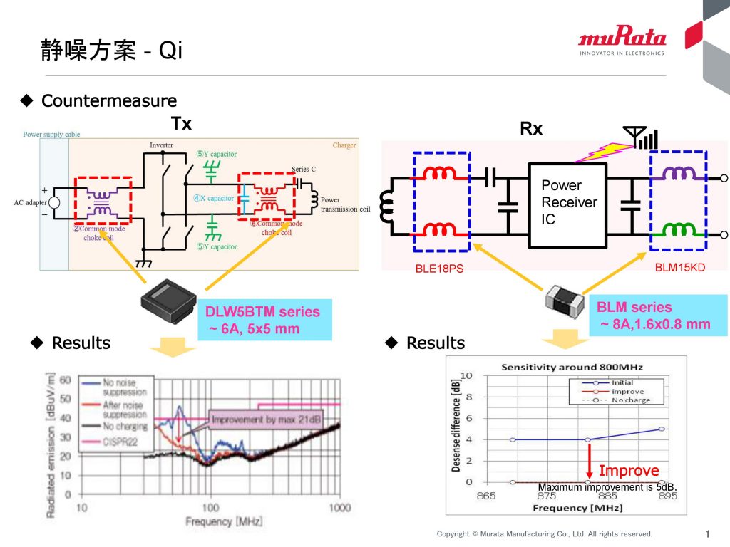

Qi方案中,在发射电路端,提供了小尺寸薄型化大电流的共模轭流圈,例如DLW5BT系列(5x5x2.5mm.max),在接收电路端,提供了高饱和特性的大电流磁珠,0603的磁珠最高可以达到8A的电流。Airfuel方案,在发射电路端,提供了小尺寸薄型化大电流的共模轭流圈或小尺寸片式磁珠;在接收电路端,则可以提供低损耗的0603尺寸的绕线滤波器.

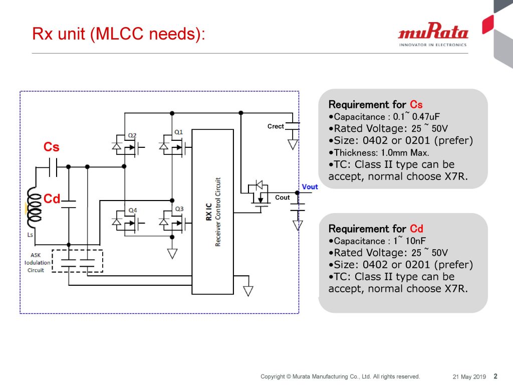

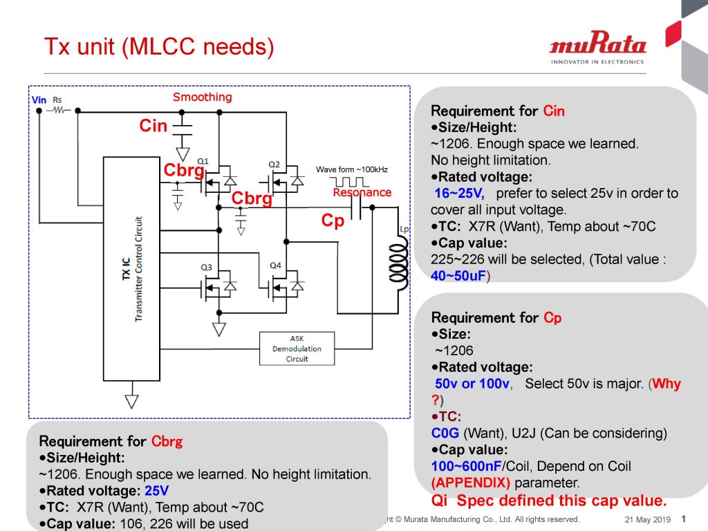

无线充电主要有两种行业标准:QI和A4WP,他们对应的也是电磁感应和电磁谐振两大技术流派之争,对于这两种无线充电方式而言,好的谐振电路都是整体解决方案效率高低的关键,村田C0G型高容量陶瓷电容系列,具有超低ESR,高可靠性和小尺寸的优点,让您的设计在满足高性能的同时实现轻薄化。
