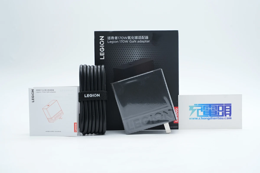

充电头网采购了联想推出的170W氮化镓充电器,这款充电器为黑色方形机身,配有固定国标插脚,支持100-240V AC输入电压,采用单一USB-C接口设计,内部附赠联想专用USB-C转方口线,支持170W输出;使用USB-C线时,充电器最大输出功率为140W,对于常见品牌的手机、电脑快充兼容性如何呢,下面一起来看看详细的测试结果。
产品开箱

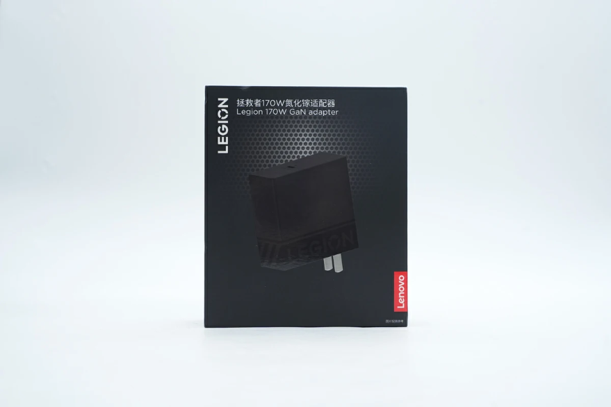

包装盒正面印有Lenovo、LEGION品牌、中英双语版产品名称以及外观,包装外观整体设计和上一代拯救者140W PD3.1氮化镓快充充电器接近。
包装上印有产品卖点、参数以及商家信息。
包装内除了拯救者170W氮化镓适配器本体外,还有数据线以及使用说明书。

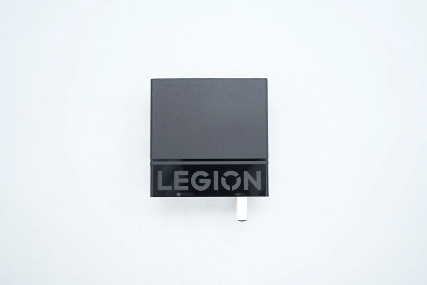

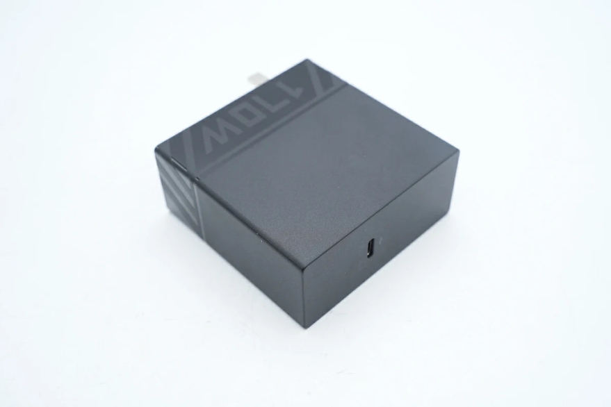

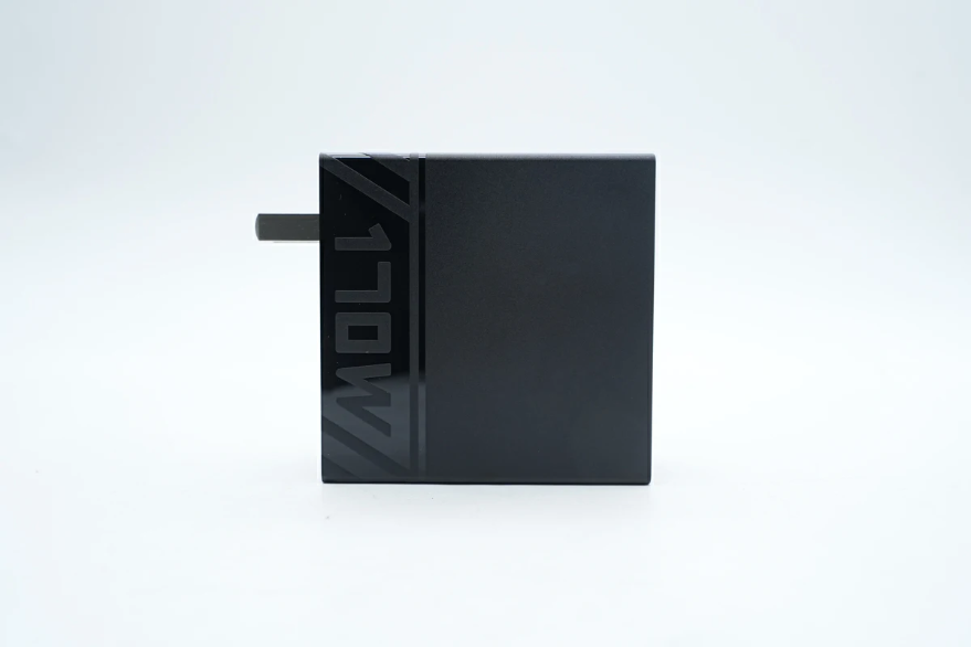

拯救者170W氮化镓充电器设计语言与上一代的大体一致,外壳亮面磨砂撞色处理,造型棱角分明,但实际持握边缘并不硌手。
机身正面下方区域通过磨砂反衬设计LEGION品牌。
背面设计170W功率字样。
输入端配备固定国标插脚,靠一侧布局方便插拔。

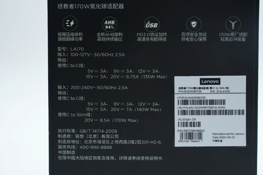

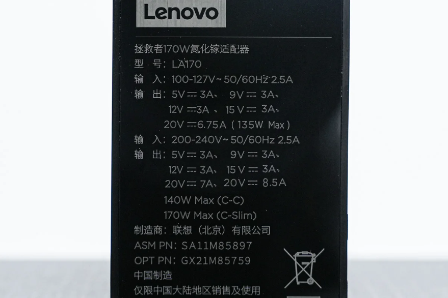

输入端外壳同样亮面处理,并有充电器详细参数信息。
型号:LA170;
输入:100-127V~50/60Hz 2.5A;
输出:5/9/12/15V3A、20V6.75A(135W Max);
输入:200-240V~50/60Hz 2.5A;
输出:5/9/12/15V3A、20V7A、20V8.5A;
140W Max(C-C)
170W Max(C-Slim);
制造商:联想(北京)有限公司
充电器已经通过了CCC认证,以及VI级能效认证。

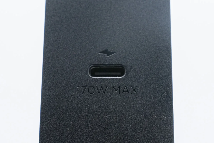

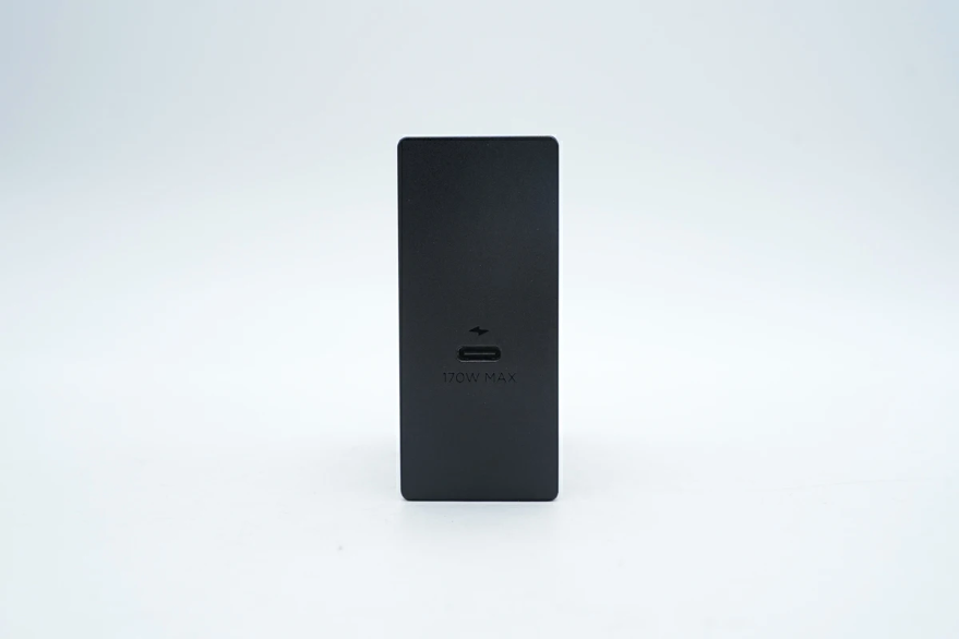

输出端配备单USB-C接口。
USB-C口外围设计有170W和闪电快充logo。

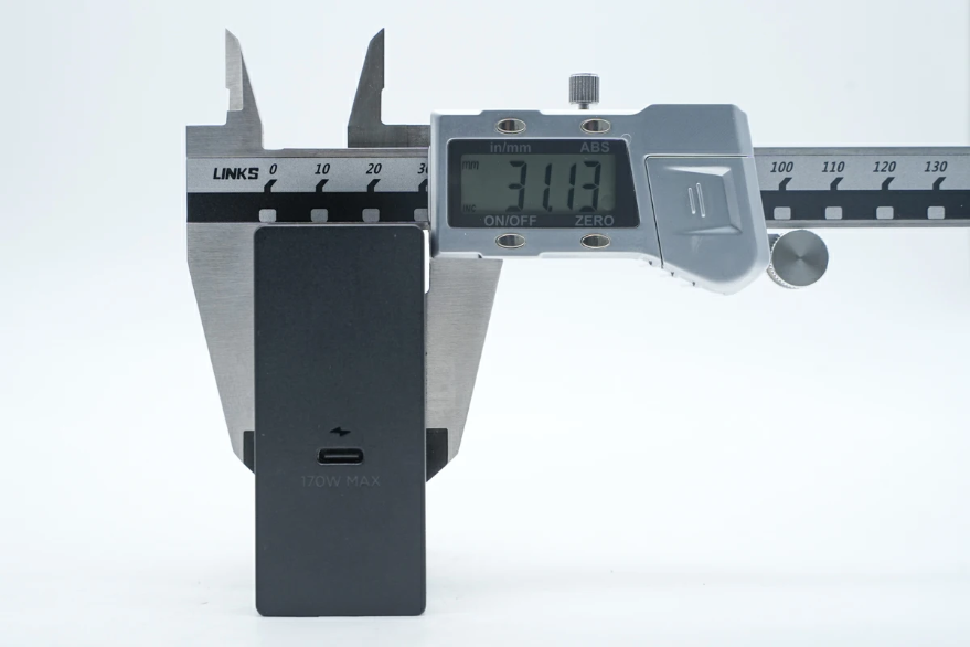

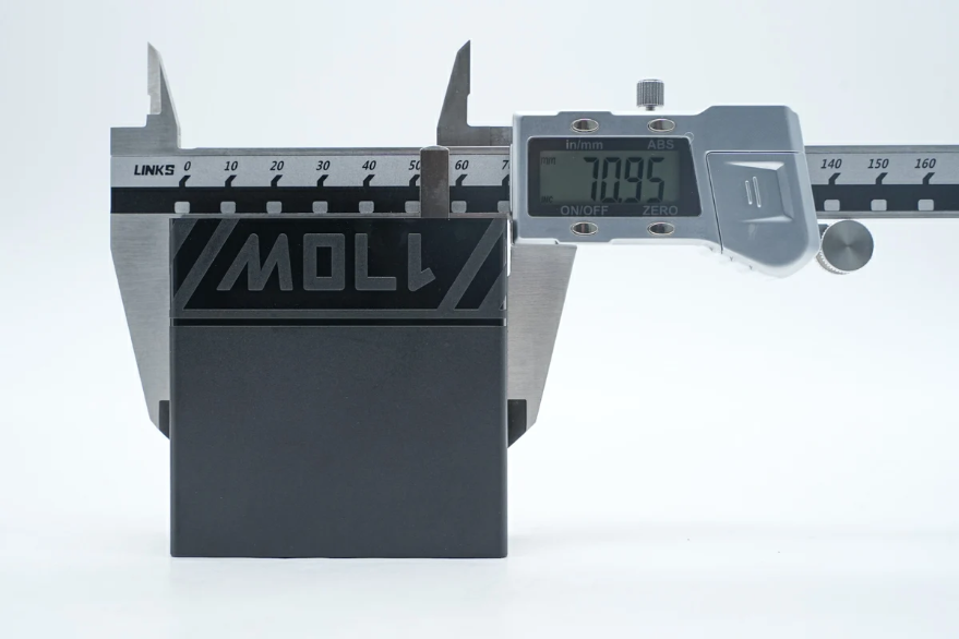

测得拯救者170W氮化镓充电器长度约为70.96mm。
拯救者170W氮化镓充电器宽度为70.95mm。
厚度为31.13mm。通过三围算得充电器体积约为156.73cm³,功率密度约为1.08W/cm³。

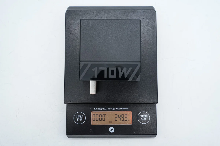

另外测得充电器净重约为250g。

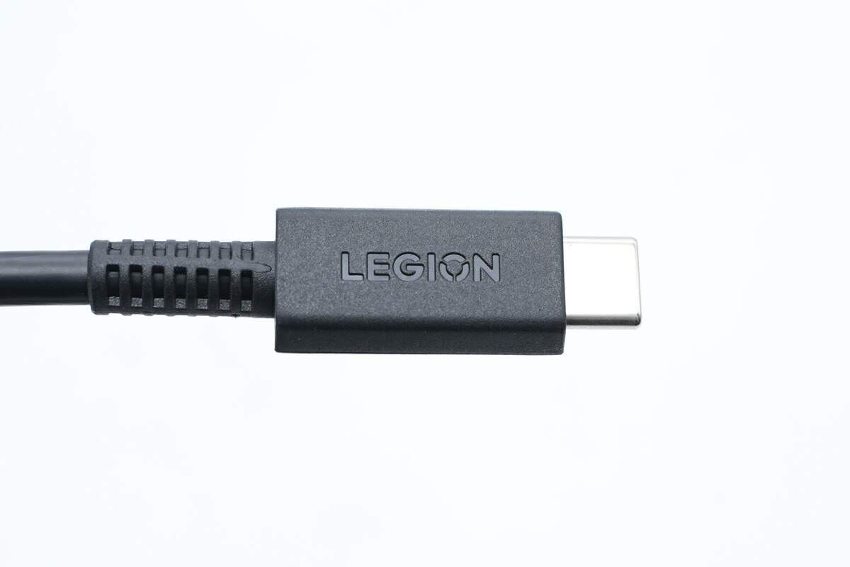

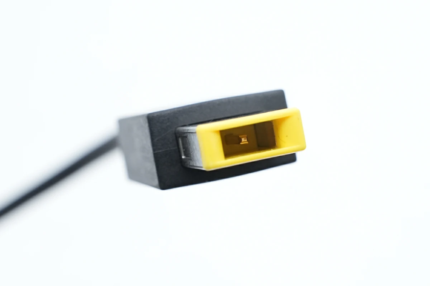

附带线缆为C to slim线,即俗称的方口线,端子内部针脚镀金处理。
另一端USB-C端子外壳磨砂处理,同时还设计有LEGION品牌。
测得方口线长度约为152.5cm。

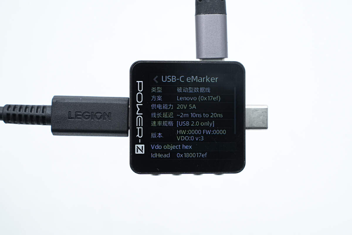

使用测得该线缆带有E-Marker芯片,显示支持20V 5A供电,但实际支持联想笔记本170W快充。

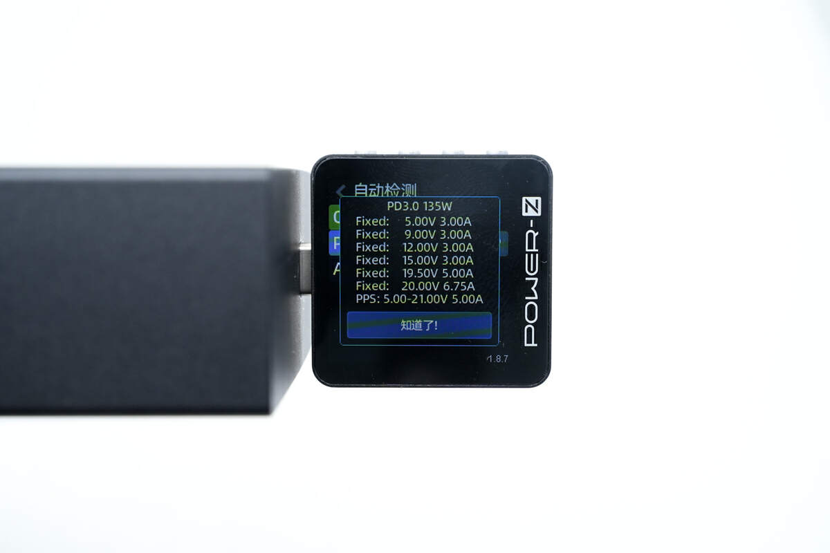

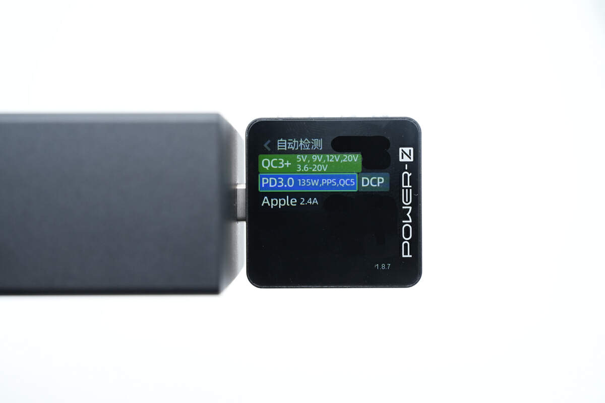

使用ChargerLAB POWER-Z KM003C测得USB-C口支持QC3+、QC5、PD3.0、PPS、DCP、Apple 2.4A充电协议。
PDO报文显示USB-C口具备5V3A、9V3A、12V3A、15V3A、19.5V5A、20V6.75A六组固定电压档位,以及5-21V5A 一组PPS电压档位。

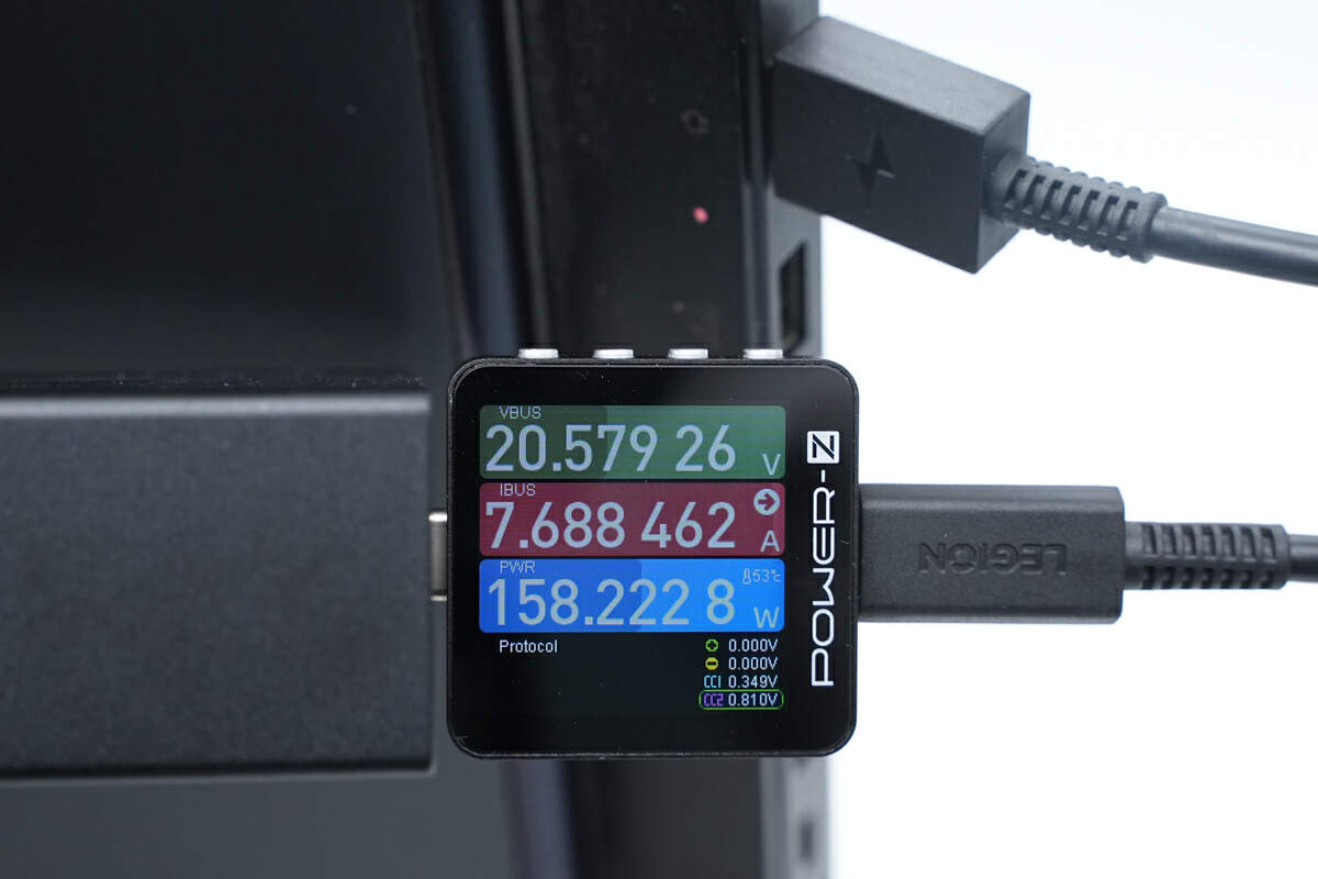

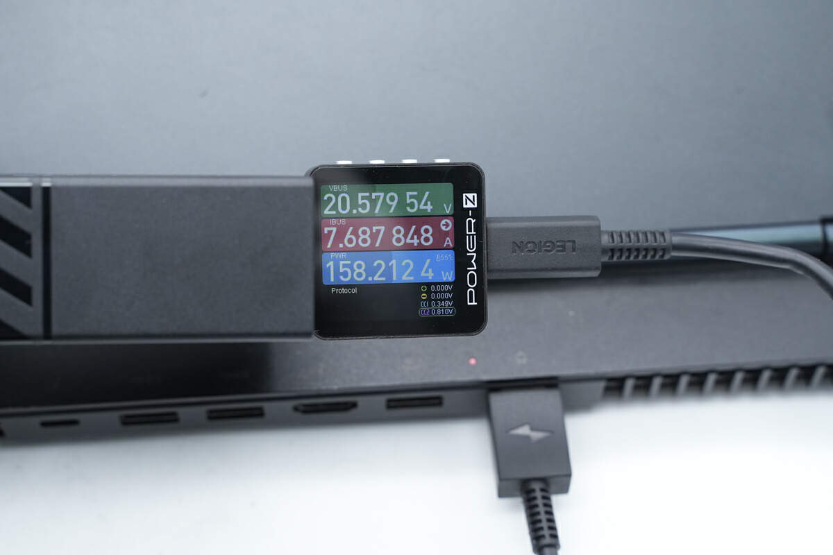

使用这款充电器搭配原装C- Slim给联想R7000P游戏本充电,测得功率约为20.58V 7.69A 158.21W,考虑到充电损耗,符合最高170W宣传功率。

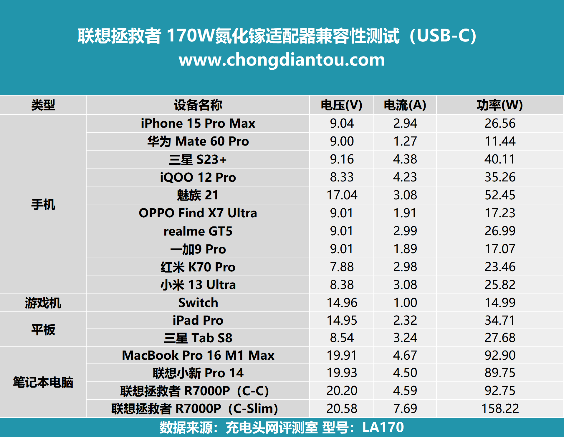

下面充电头网将实测联想拯救者170W氮化镓适配器对各家手机、平板、笔记本充电兼容性如何。
通过三星S23+ 连接联想拯救者170W氮化镓适配器的Type-C端口,充电器端输出功率为9.16V 4.38A 40.11W。
通过联想拯救者R7000P搭配C-Slim方口线连接170W氮化镓适配器的Type-C端口,充电器端输出功率为20.58V 7.69A 158.22W。

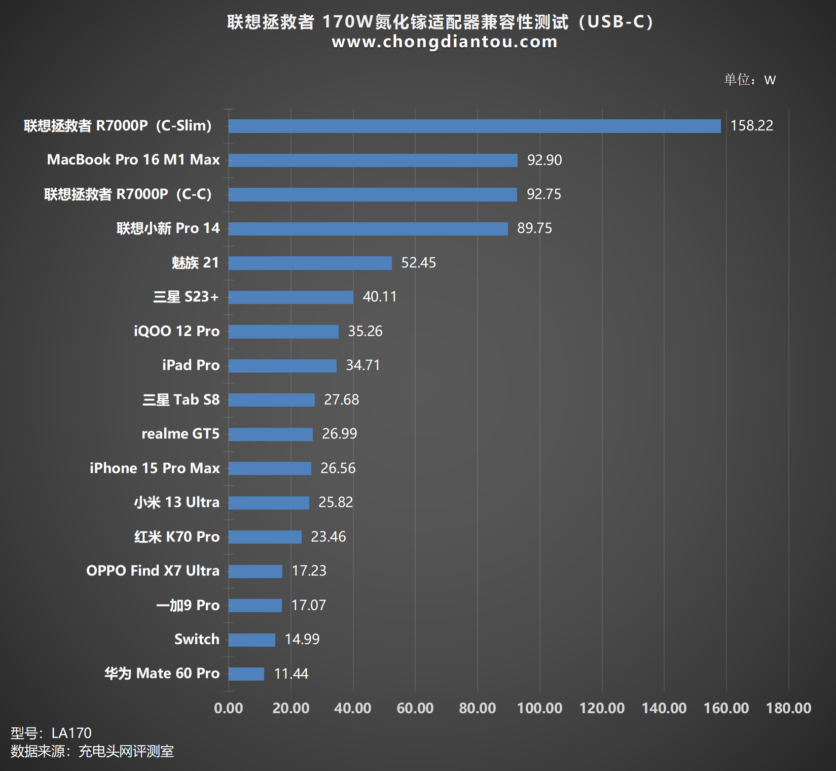

将所测产品充电数据汇总至表格,常见的手机大多握手5V、9V电压档位;对于支持PD协议兼容较好的平板、笔记本电脑则大多能握手15V、20V电压档。
绘制出柱状图,通过联想拯救者170W氮化镓适配器 USB-C口对所测手机的功率表现优秀,绝大多数都在18W以上并且PPS兼容性好的比如魅族21功率能达到52W,对于PD协议兼容性较好的平板、笔记本电脑、游戏掌机,大多都能跑满设备的最高充电功率,且实测支持联想游戏本最高170W快充。

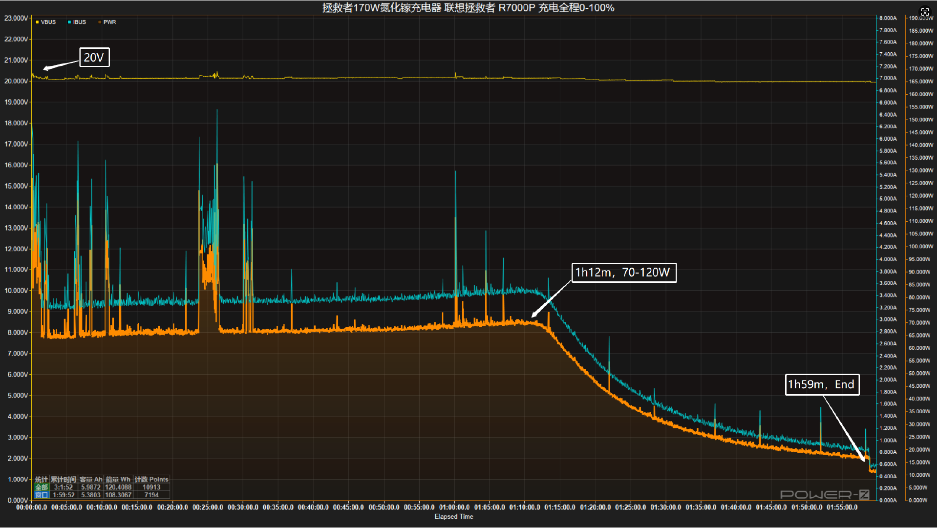

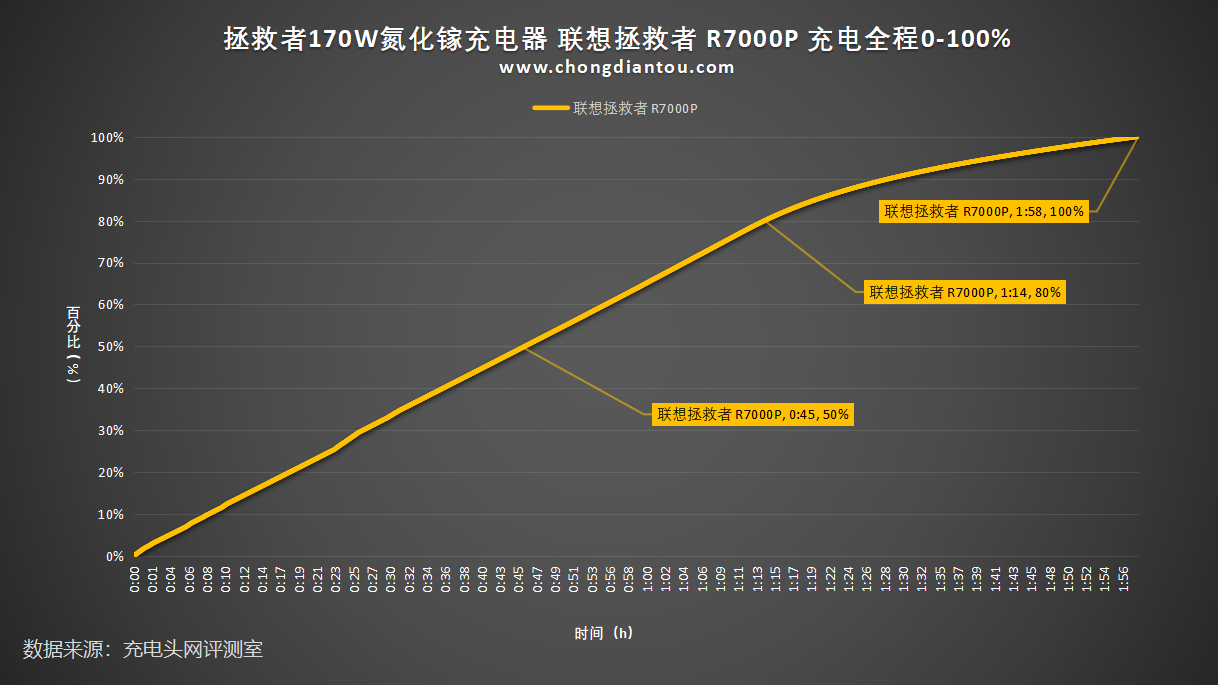

在测试设备方面充电头网选用了联想拯救者 R7000P作为测试对象,将拯救者170W氮化镓充电器 与联想拯救者 R7000P放置于25℃的恒温箱中,并接通电源,测试结果如下。
接通电源后握手20V电压,前1小时12分钟功率稳定在70-120W左右;随后涓流充电至充满,充电全程耗时约1小时59分钟。
绘制出折线图,可以看出,拯救者170W氮化镓充电器 为联想拯救者 R7000P充电至50%耗时45分钟,充至80%耗时1小时14分钟,充至100%耗时1小时59分。

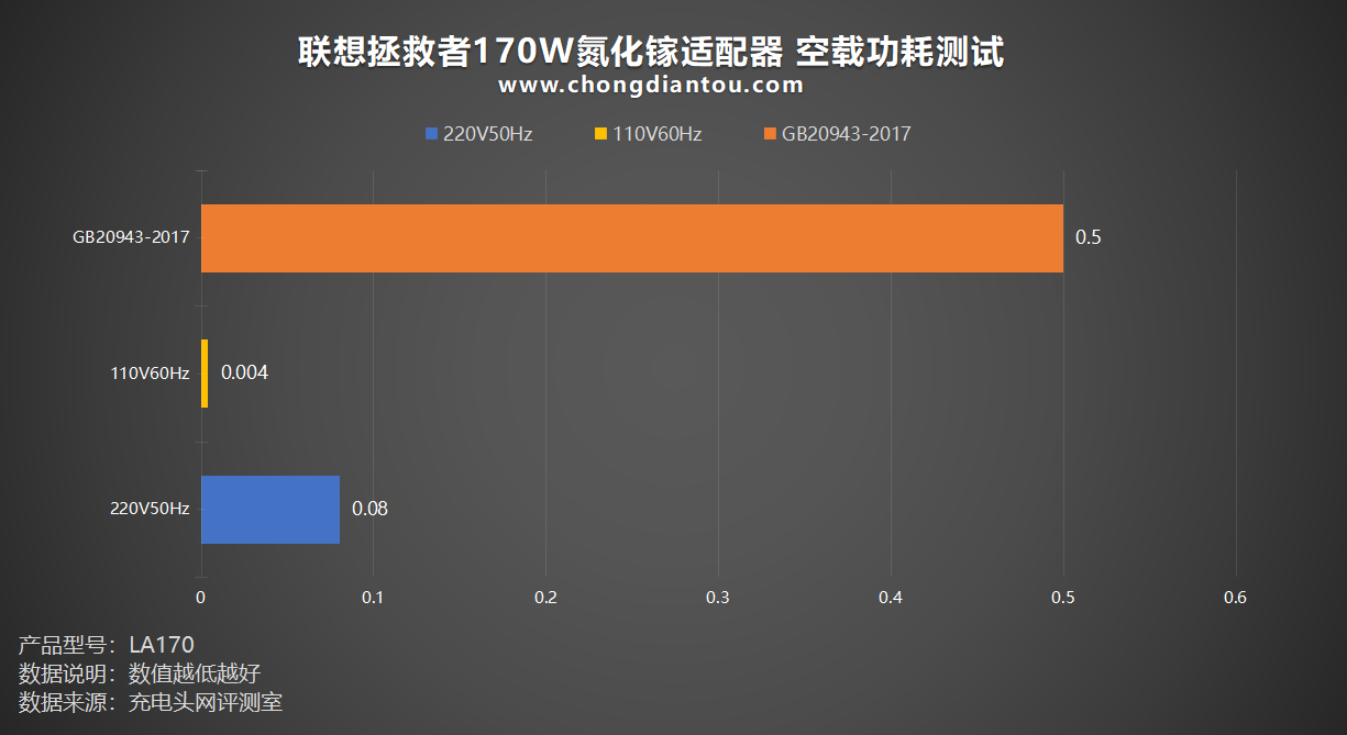

充电器在插座上插着不使用的情况下是否会浪费电,具体会损耗多少电能,这是许多读者心中的疑问,待机功耗环节就是为了解答这个问题。将充电器插在贝奇功率计的插座上,并读取功率计上的数据,测试结果如下。
经过功率计测试,充电器在220V 50Hz 电压下的空载功耗为0.08W,换算下来一年损耗的电能约为0.7KW·h,若市电价为0.6元/KW·h,则充电器一年的电费约为0.42元左右。
再来看看在110V 60Hz 电压下的空载功耗,使用功率计读取的功耗为0.004W,换算下来一年损耗的电能约0.035KW·h,若市电价为0.6元/KW·h,则充电器一年的电费约为0.021元左右。

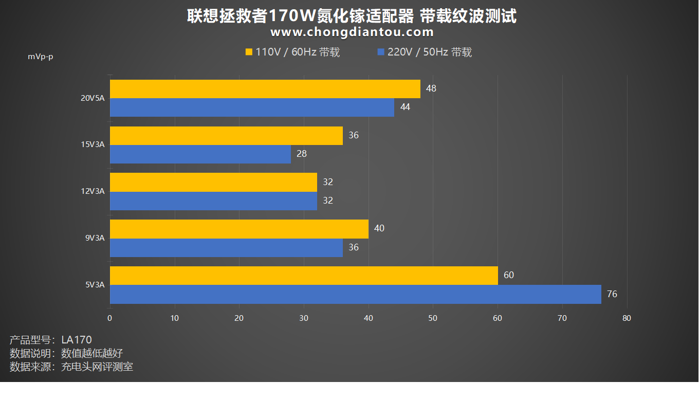

带载纹波
首先看看220V 50Hz 电压下的带载纹波,纹波峰峰值最高的是5V3A档位,纹波峰峰值为76mVp-p;纹波峰峰值最低的是15V3A档位,纹波峰峰值均为28mVp-p。
再来看看110V 60Hz 电压下的带载纹波表现如何,纹波峰峰值最高的是5V3A档位,纹波峰峰值为60mVp-p;纹波峰峰值最低的档位是12V3A,纹波峰峰值为32mVp-p。
小结
YD/T 1591-2009 通信行业标准中充电器纹波要求是不高于200mVp-p,拯救者170W氮化镓充电器 在220V 50Hz、110V 60Hz的输入电压下,所有输出功率纹波峰峰值均不高于76mVp-p,表现优秀。

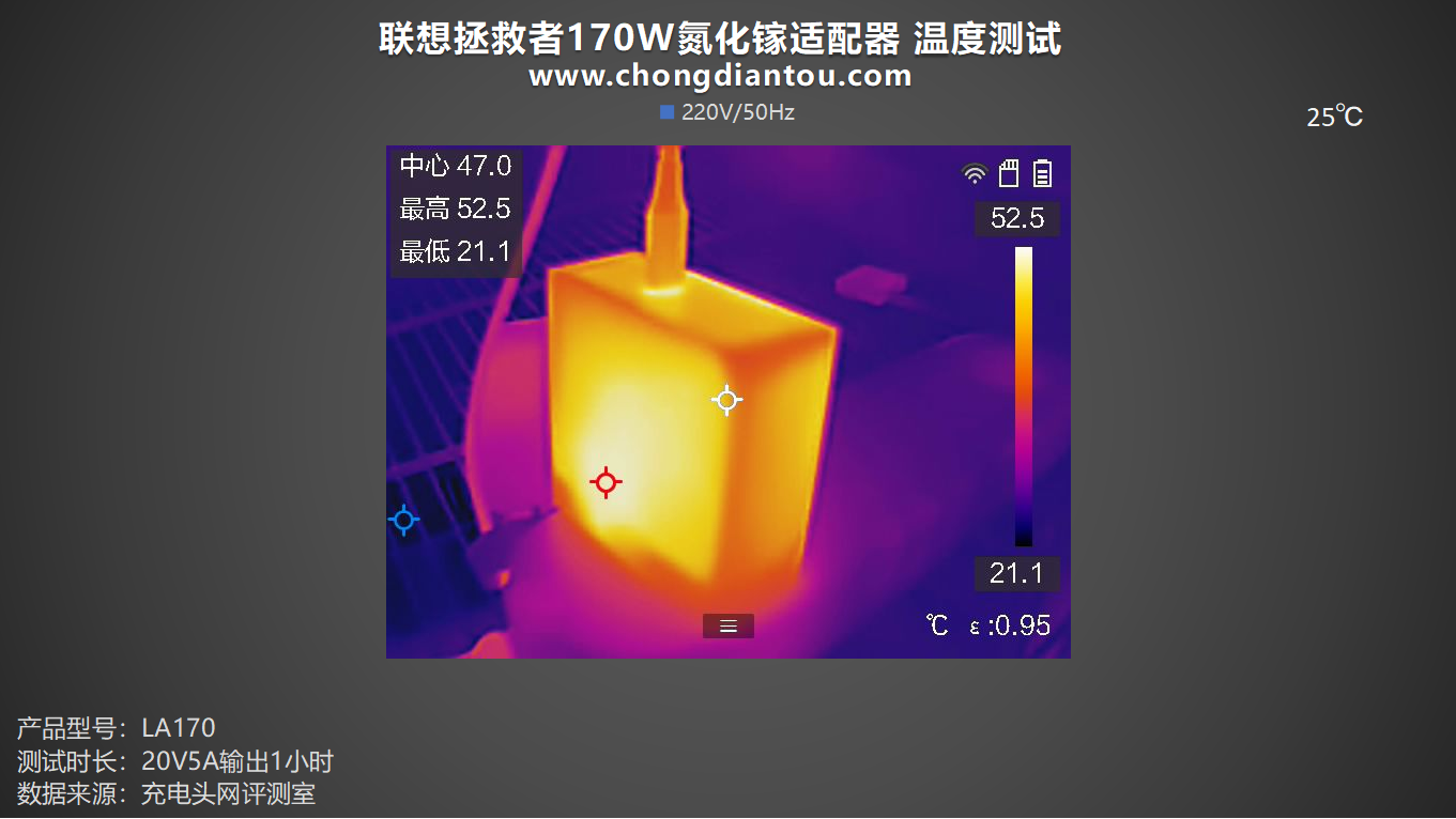

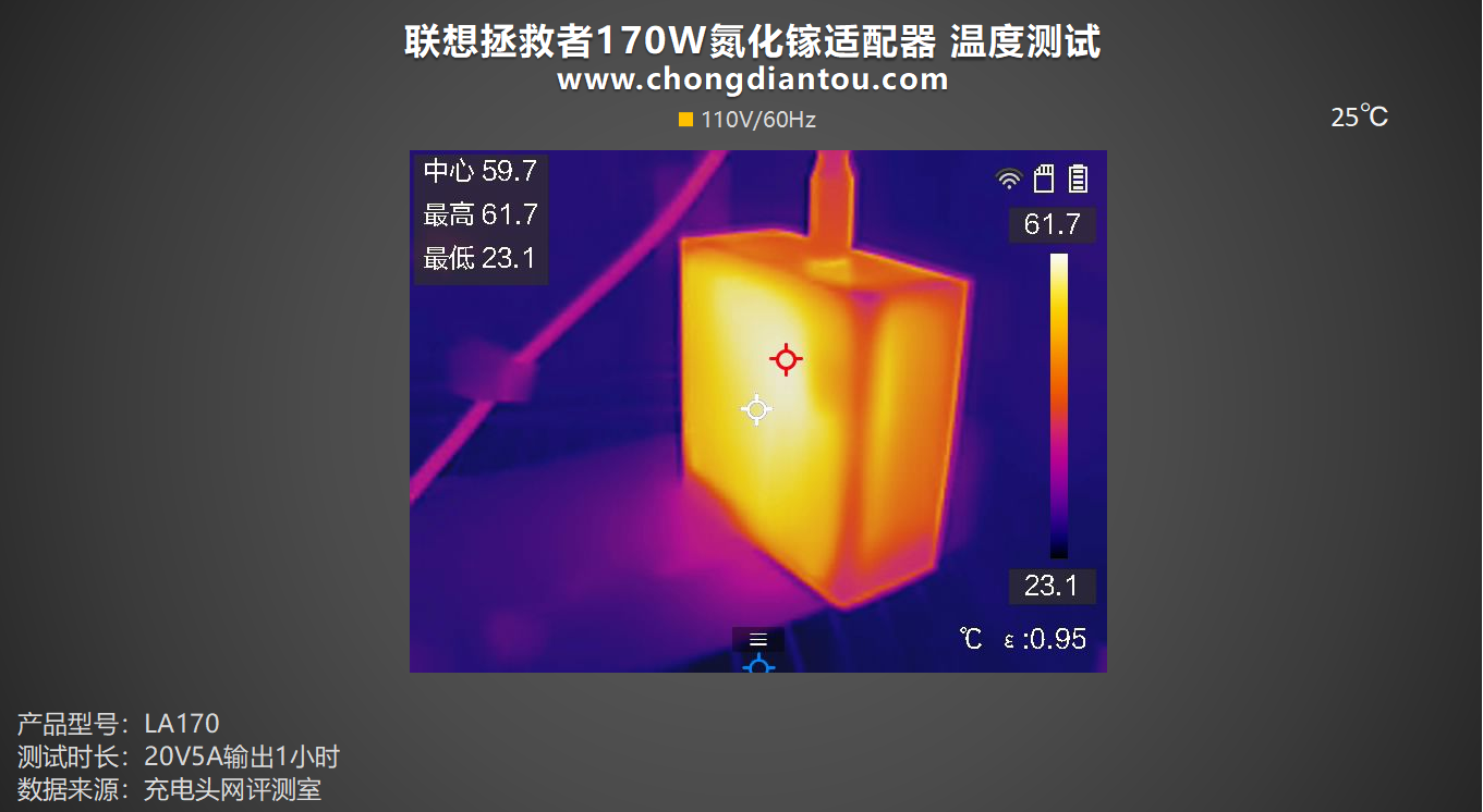

充电器是一种转换设备,充电过程中会有损耗,以热量的形式散发出来,所以充电器会发热。拯救者170W氮化镓充电器 支持 PD 100W 输出,将充电器放置于25℃的恒温箱中,以20V5A负载一小时后采集充电器表面的温度。
首先看看 220V 50Hz 电压输出下充电器温度表现如何。
一小时后,使用热成像仪拍摄的充电器表面最高温度为52.5℃
充电器另外一侧表面最高温度为58.9℃。
再来看看 110V 60Hz 电压下温度表现如何。
一小时后,使用热成像仪拍摄的充电器表面最高温度为57.8℃
充电器另外一侧表面最高温度为61.7℃。
将温度数据汇总成表格,可以看出充电器在220V 50Hz、110V 60Hz 电压下充电器的表面最高温度在52.5-61.7℃。
将数据绘制成柱状图,可以看出拯救者170W氮化镓充电器 在220V 50Hz、110V 60Hz 电压下的输出时的最高温度为61.7℃,充电器负载时的最高温度不满足IEC国际电工委员会IEC62368对电子电气设备测试中,温度不高于77℃的要求。
