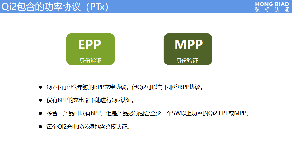

Qi2标准包含EPP和MPP协议,不再包含单独的BPP协议,但向下兼容BPP协议,只有BPP是不能进行Qi2认证。Qi2多合一产品可以有BPP充电区,但要集成一个5W以上功率的MPP或EPP的充电模块。同时Qi2必须包含鉴权芯片,并且只能一芯一用。

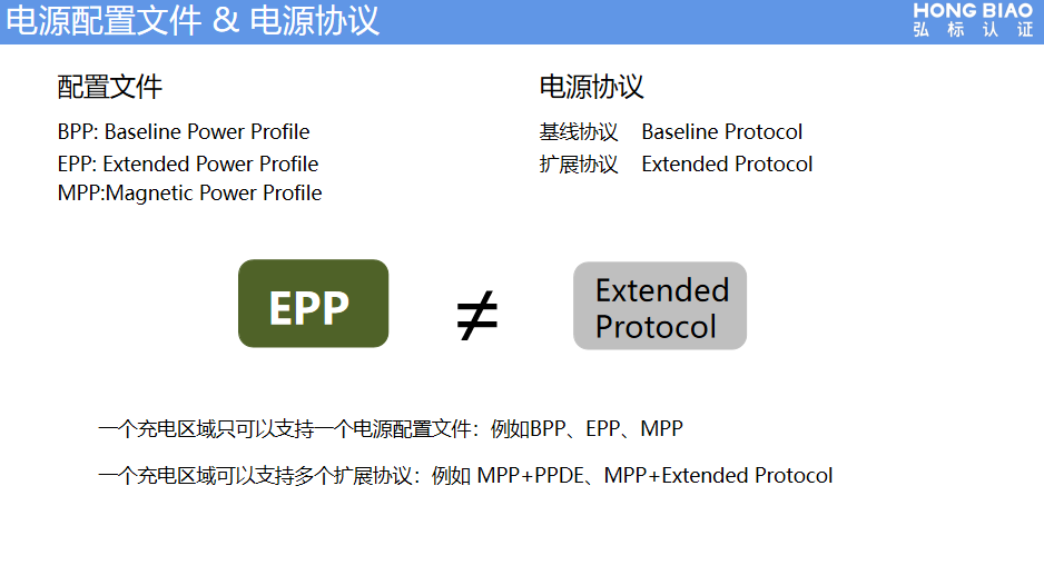

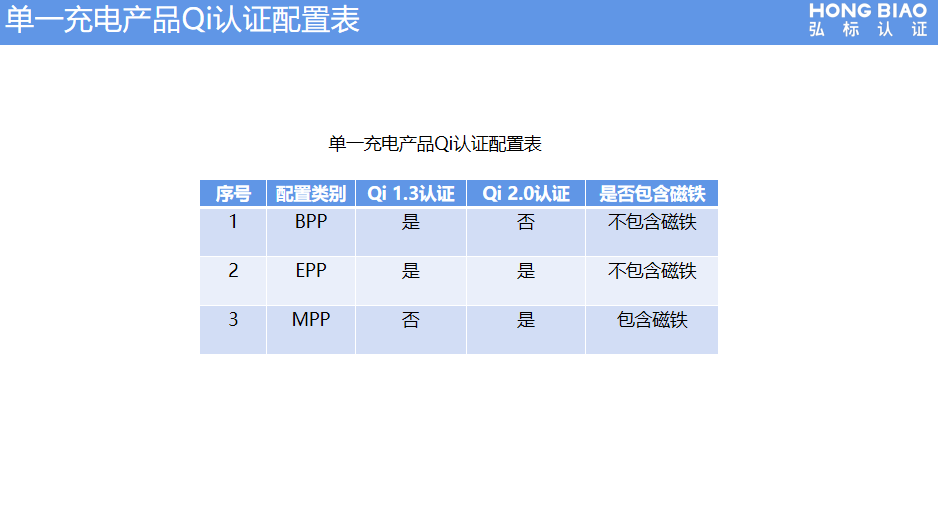

电源配置文件分为:BPP、EPP、MPP。产品要过Qi认证,通过电源配置文件来决定过哪一类认证。在Qi2标准中,增加了2个电源协议,电源协议是在电源配置文件基础上做的一个额外补充,一个是基线协议,一个是扩展协议。因此,EPP不等于扩展协议。一个充电区域只支持一个电源配置文件,但是充电区域可以增加扩展电源协议或基线电源协议。WPC有明确规定,在MPP中必须集成基线协议,兼容5W的充电功能。目前,还没有产品通过MPP加扩展协议这种类型的认证。
上图可以清晰看到,单一充电产品什么样的电源配置可以过哪种类别的认证。

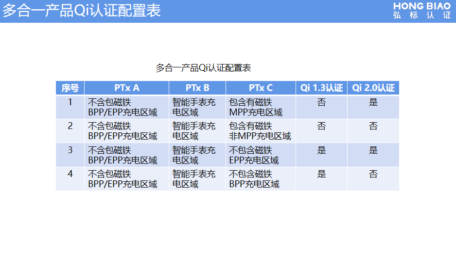

多合一充电产品电源配置,三个充电区域的举例说明。A区是不包含磁铁的BPP/EPP充电区域,B区是智能手表充电区域,手表目前还不在Qi标准范围内,C区包含磁铁的MPP充电区域和不包含磁铁的EPP充电区域是可以过Qi2认证。

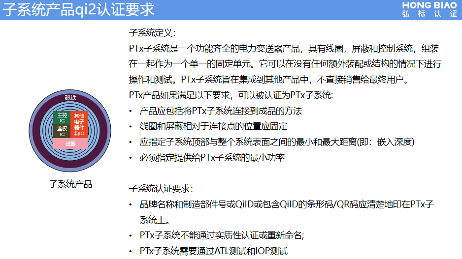

认证可以分为四个种类,产品可以通过子系统去注册Qi2的认证,可以通过原始产品去注册Qi2认证,还可以分为相似性认证和子系统派生的产品、嵌入式产品认证。子系统可以缩短产品的开发周期,优化产品的研发成本,可以快速通过产品认证,让厂家把产品快速推向市场。子系统是一个功能齐全的电力变送器产品,需要包含线圈,屏蔽和控制系统,组装成一个固定的产品单元。在没有其他额外装配或结构的情况下,可以进行操作和测试。子系统开发的目的是为了把子系统集成到其他成品中。
子系统需要符合以下要求:子系统产品需要定义好连接到成品的方法;线圈和屏蔽的连接点位置需要固定;子系统顶部到整个系统表面之间的距离应该是固定的,即嵌入深度,在注册认证的时候需填写在认证系统中,让WPC审核产品时明确知道子系统的嵌入深度;必须指定子系统的最小供电功率。子系统认证要求:样品上需私印品牌型号或Qi ID号码,作为一个唯一的标识;子系统不可以再次注册相似性,一个子系统产品只能对应一个品牌和型号;子系统产品需要通过ATL测试和IOP测试。

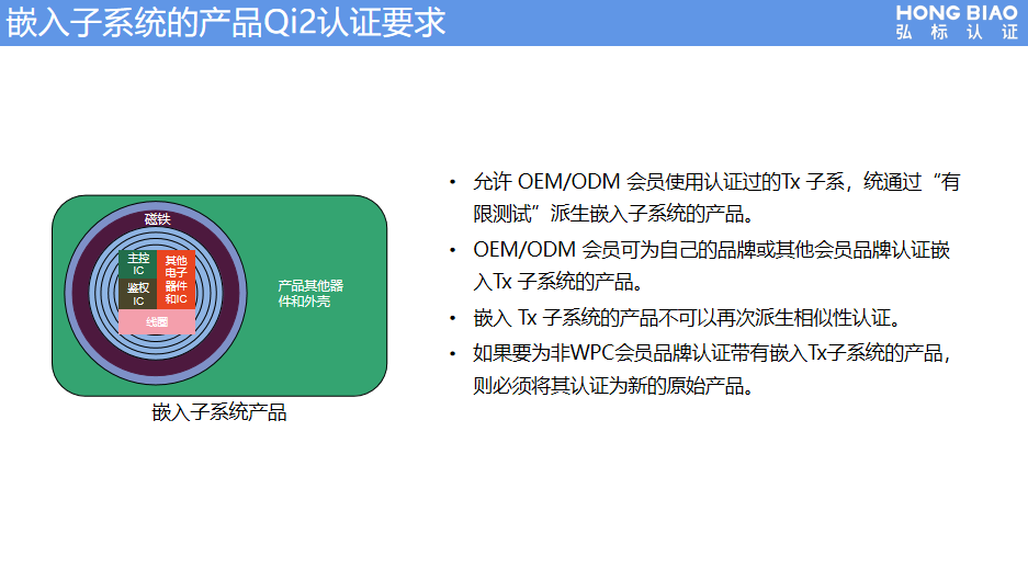

嵌入子系统产品允许OEM/ODM会员使用认证过的Tx子系统通过“有限测试”派生嵌入子系统的产品,认证周期比较短,很容易通过测试认证。嵌入Tx子系统的产品不可以再次派生相似性认证。如果要为非WPC会员品牌认证带有嵌入Tx子系统的产品,则必须将其认证为新的原始产品。

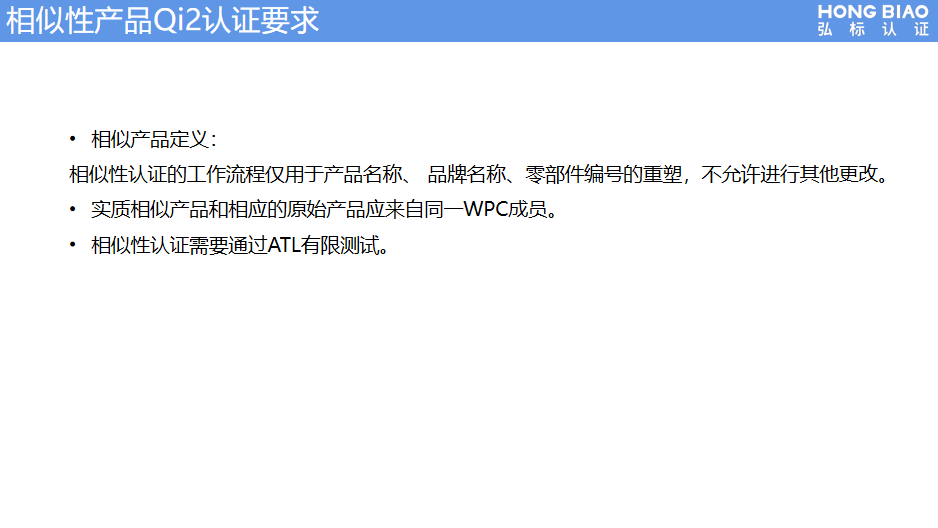

一款产品通过原始产品认证之后,可以通过相似性注册,来派生给不同的客户。产品没有发生变化,需要销售给不同的客户,认证应该怎么进行,按照相似性产品认证来通过认证。

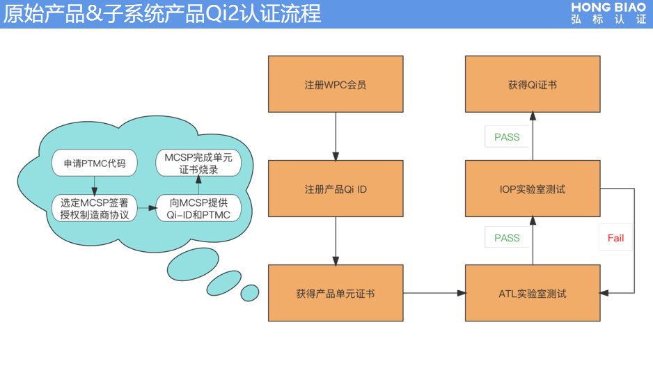

原始产品认证流程:注册WPC会员→注册产品Qi ID→获得产品单元证书→ATL实验室测试→IOP实验室测试→获得Qi证书。在获得产品单元证书这一部分,首次Qi2认证的厂商需要申请PTMC代码,然后签署授权制造商协议,向鉴权芯片厂商提供PTMC代码和Qi ID编号,才能生成单元证书的烧录,最终由鉴权芯片厂商在单元证书烧录完成后,把鉴权芯片供货给厂商。送认证样品的鉴权芯片必须使用这款产品Qi ID编号相同的鉴权芯片。
