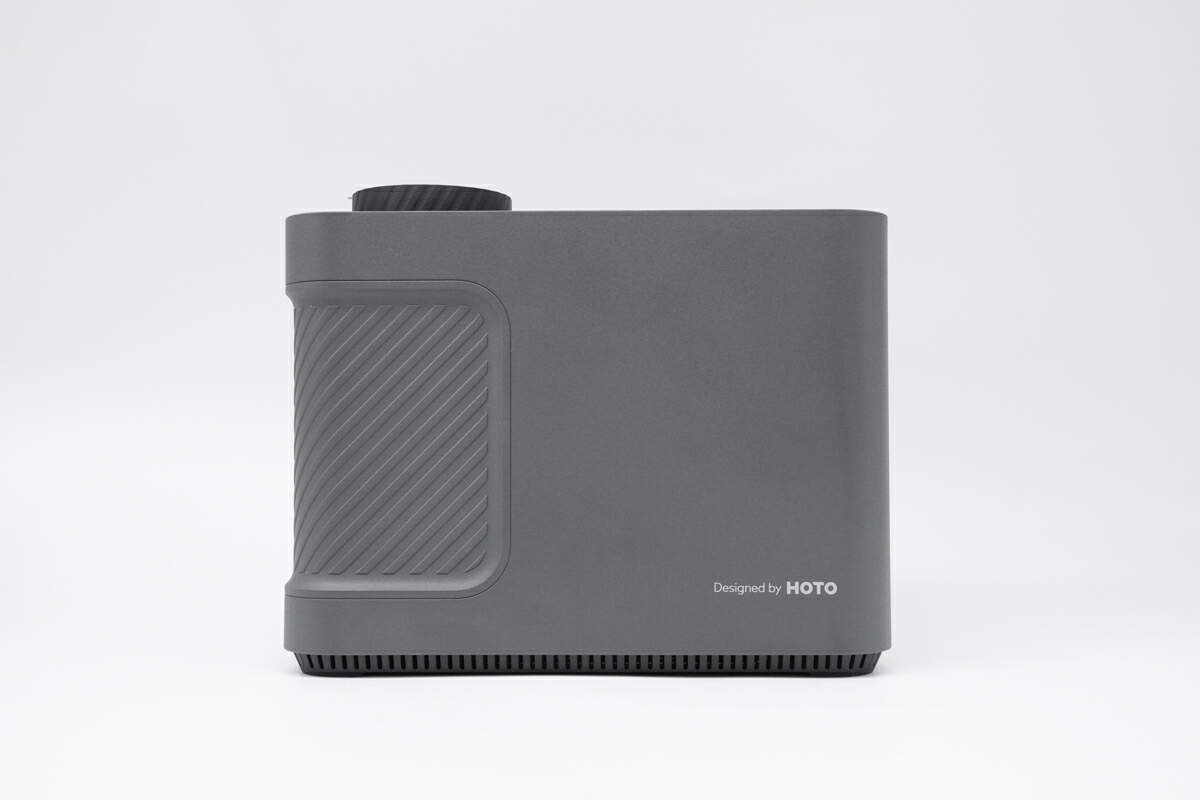

HOTO小猴双核智能充气站外观通体为深灰色,采用PC+ABS材质制作外壳,表面磨砂纹理,不易残留指纹。

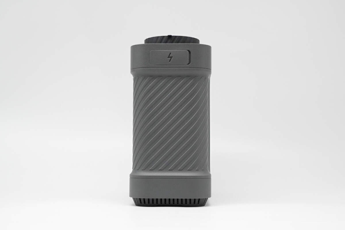

HOTO小猴双核智能充气站侧面拥有大面积螺纹防滑设计,并且做了内凹,单手握持更轻松,符合人体工学。

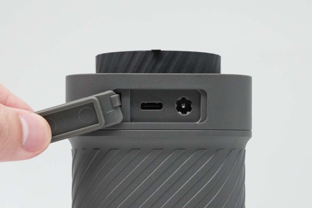

HOTO小猴双核智能充气站顶部采用 Type-C 充电端口,旁边的DC口可以通过点烟器连接线为机器供电,作为有线模式使用,充电需要使用Type-C接口充电。端口自带防尘橡胶塞,可以防止一些灰尘异物进入充电口。

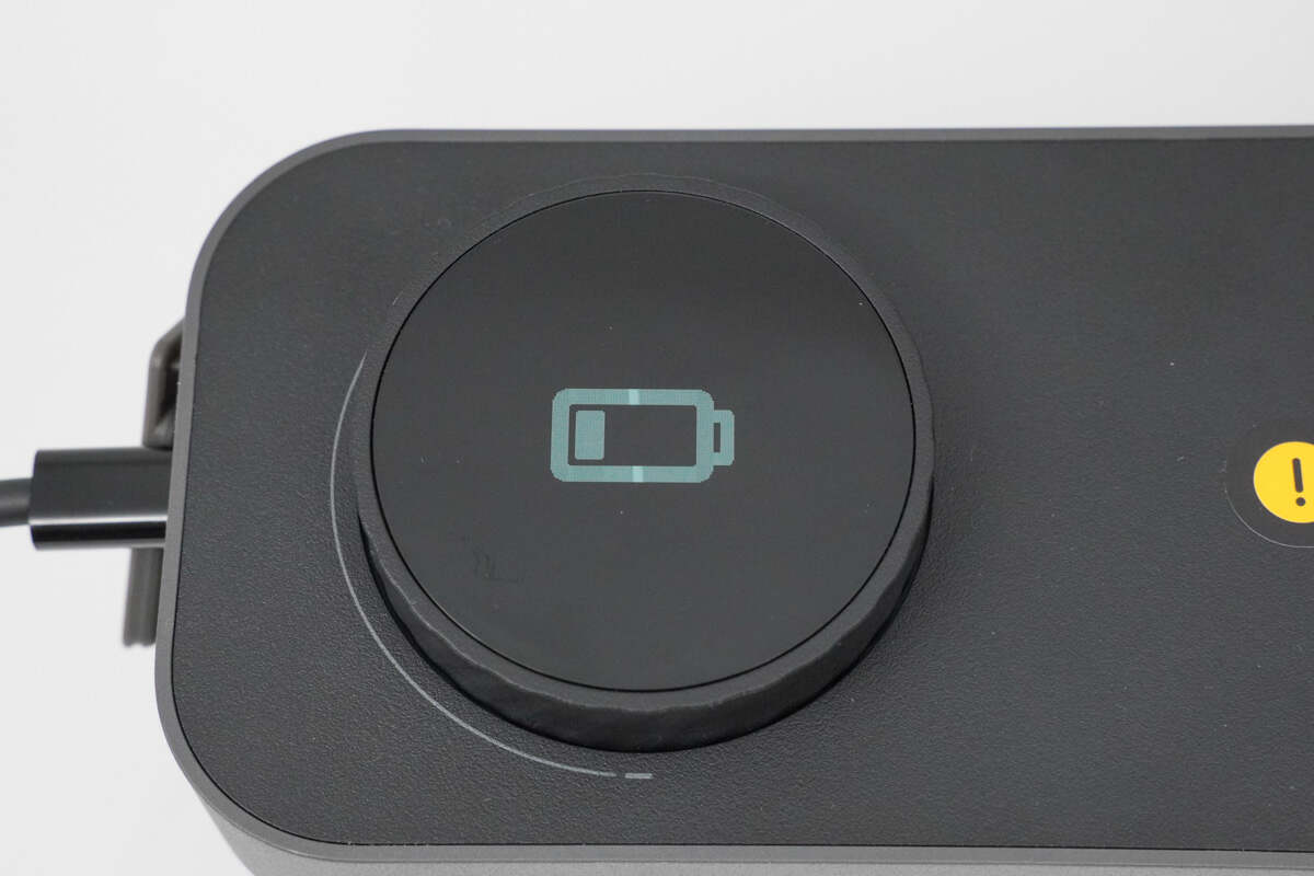

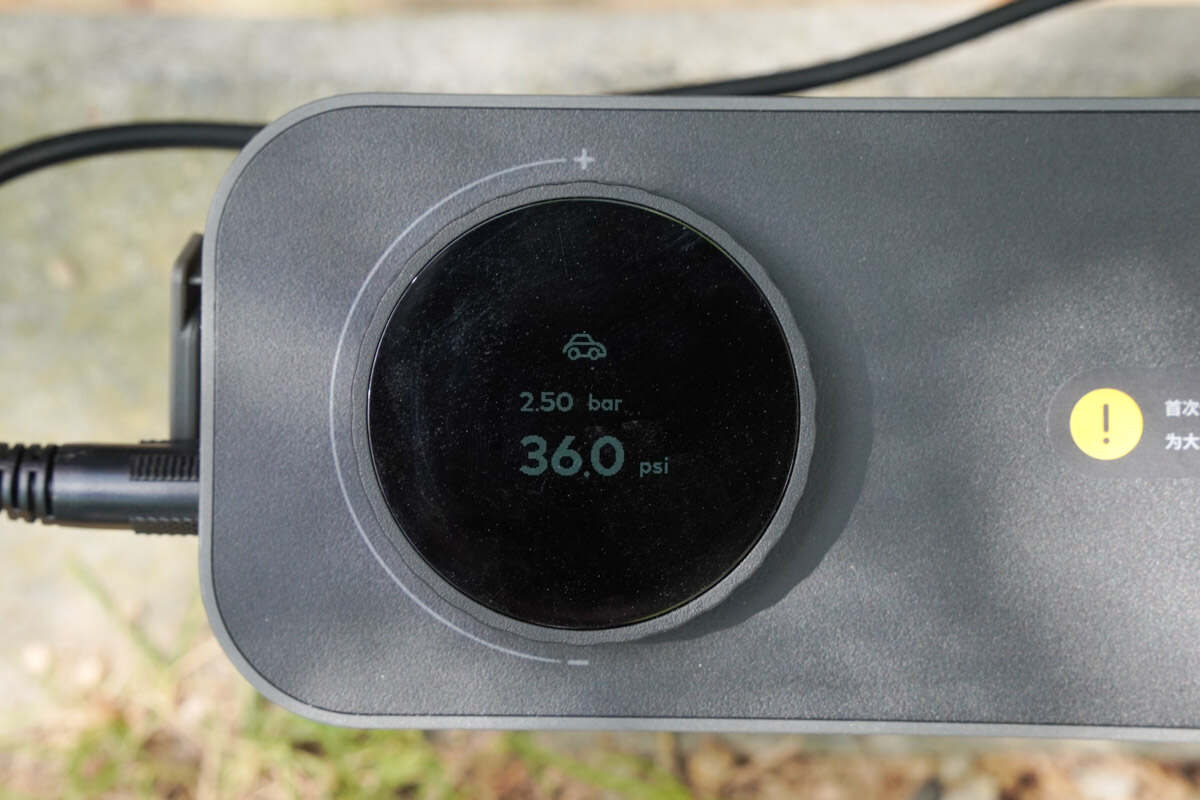

顶部旋钮拥有 LED 数显屏,可显示气压值、电量及模式图标等,通过旋转旋钮调节模式或设定压力,短按开始/暂停充气,长按返回上一界面,交互键简单易用。
HOTO小猴双核智能充气站下方标有“Designed by HOTO”。底部四周做了散热,四个底脚与散热孔为一体,有2mm左右的抬高。

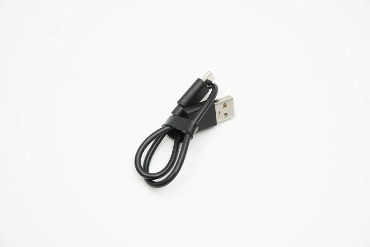

附赠充电线材为 A to C 类型,采用黑色橡胶圈捆绑固定,线材长度约为30cm。

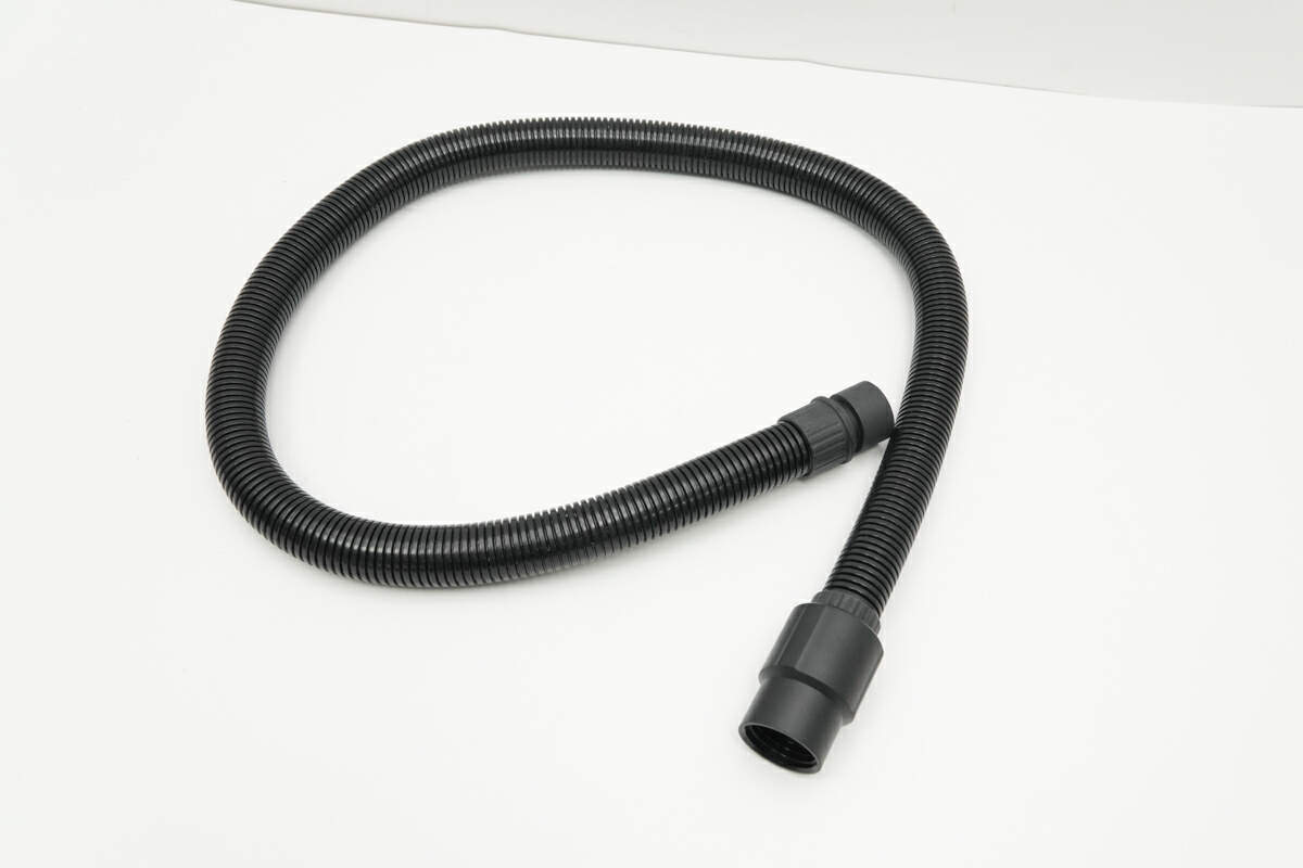

附赠波纹管长度约为1m。

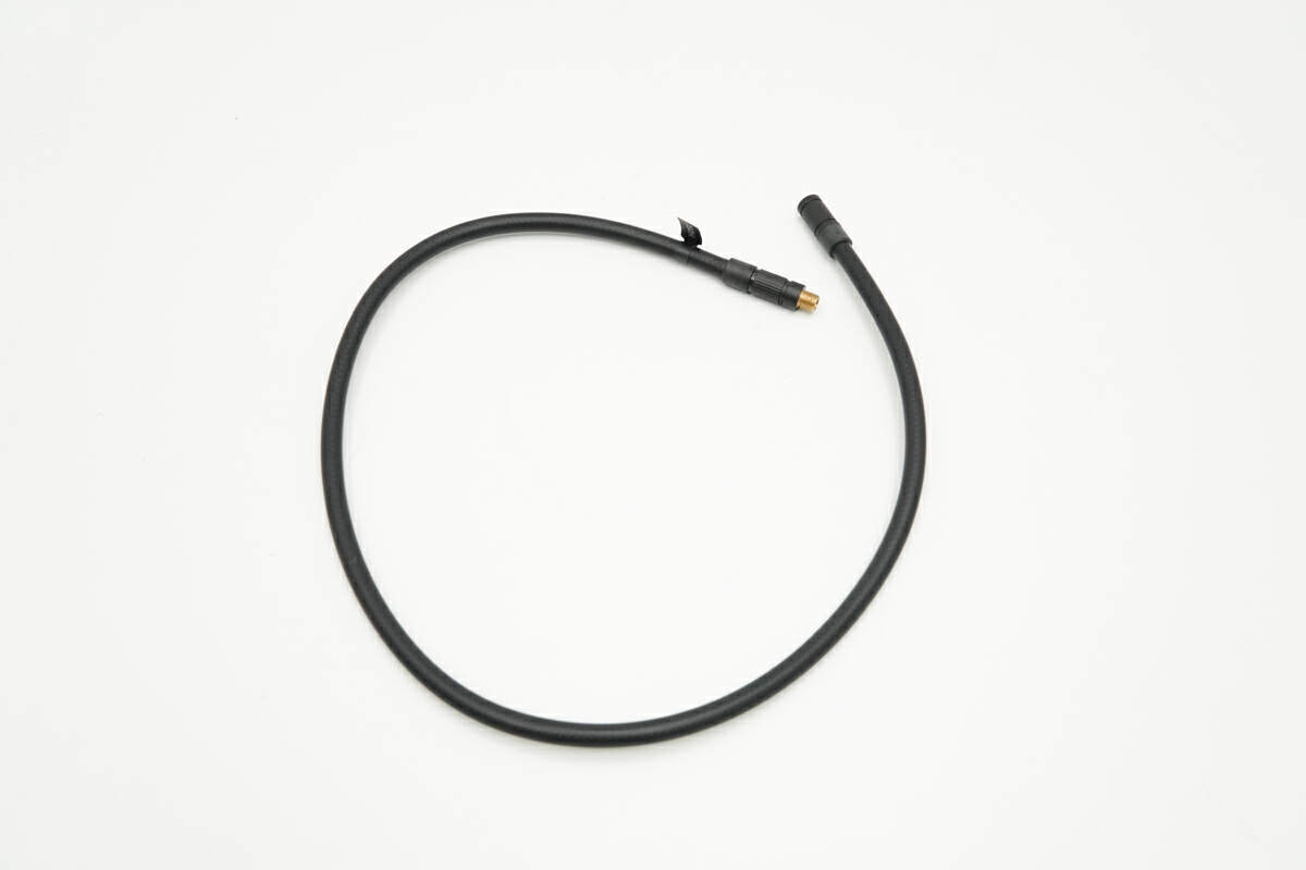

附赠美式气管长度约为0.7m。

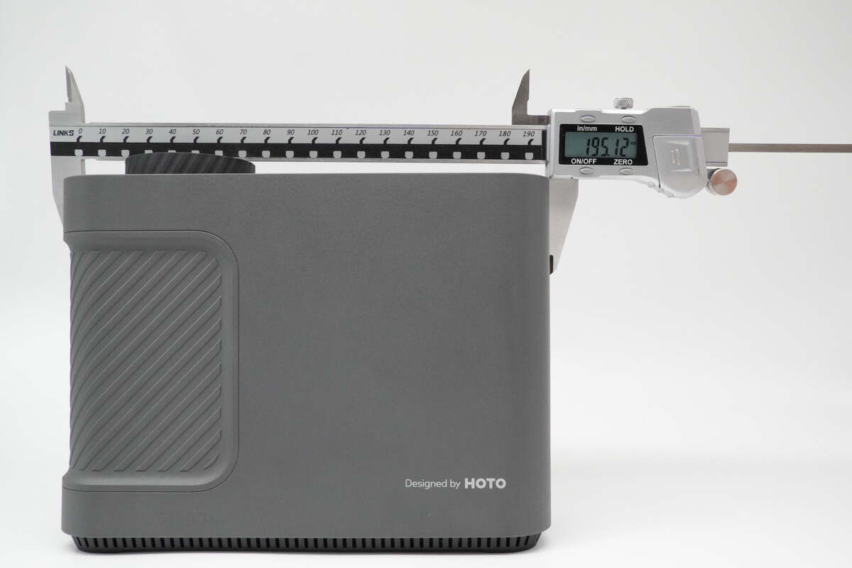

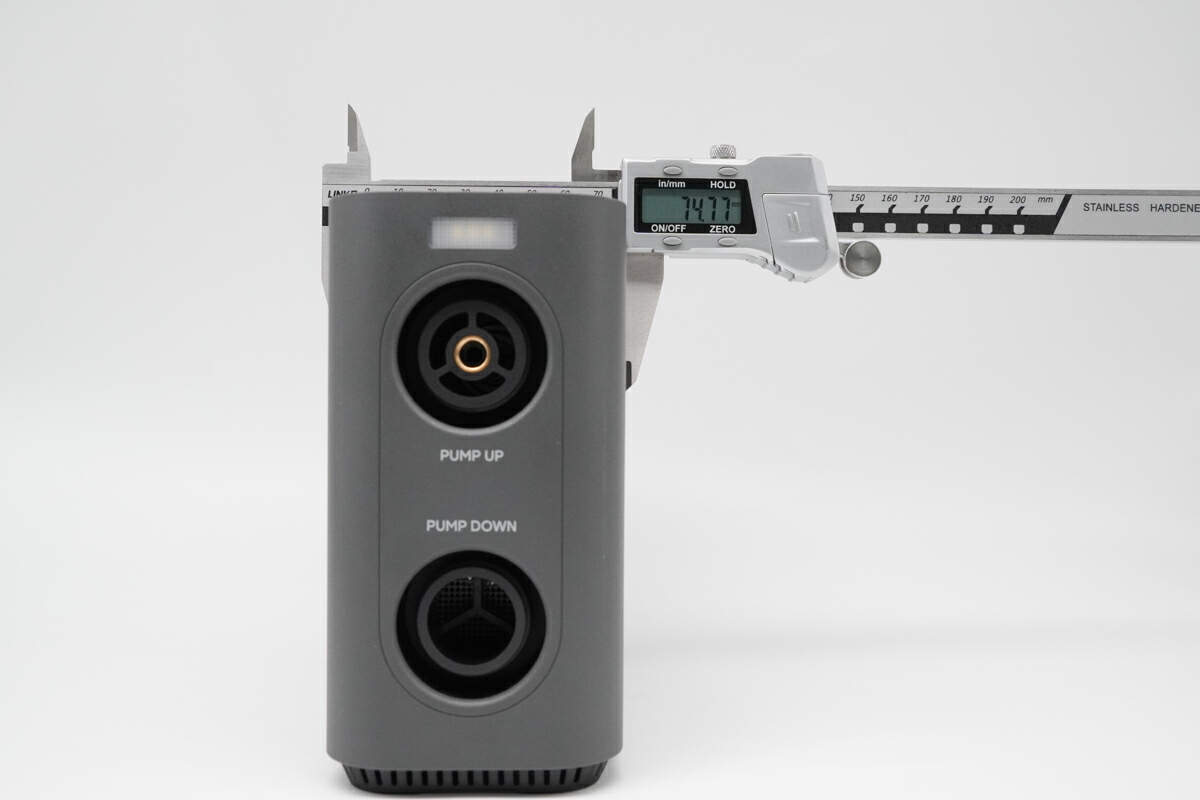

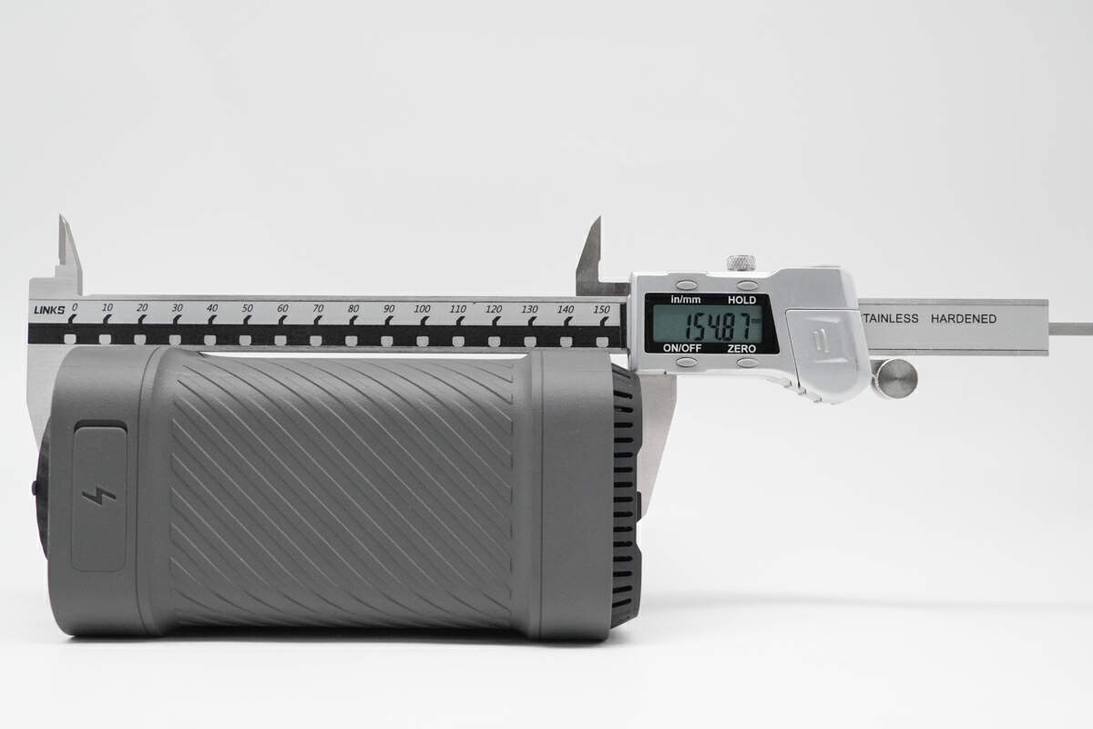

HOTO小猴双核智能充气站长度约为195.12mm。
HOTO小猴双核智能充气站宽度约为74.77mm。
HOTO小猴双核智能充气站高度约为154.87mm。

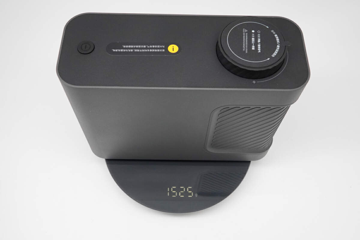

HOTO小猴双核智能充气站重量约为1525g。

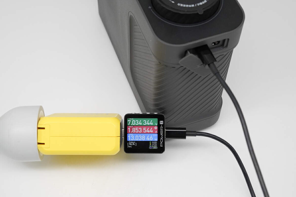

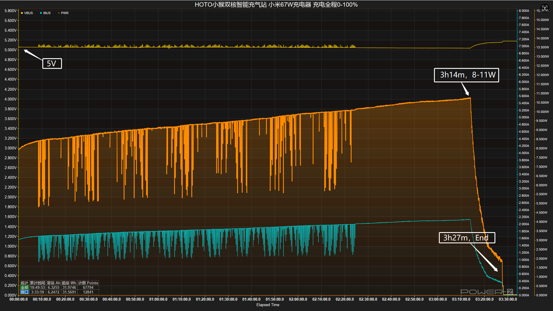

使用奥海140W和第三方线材为HOTO小猴双核智能充气站充电,POWER-Z KM003C 测得功率为7.03V 1.85A 13.03W。
HOTO小猴双核智能充气站Type-C接口充电时,顶部旋钮显示屏会显示当前充电状态。
充电测试

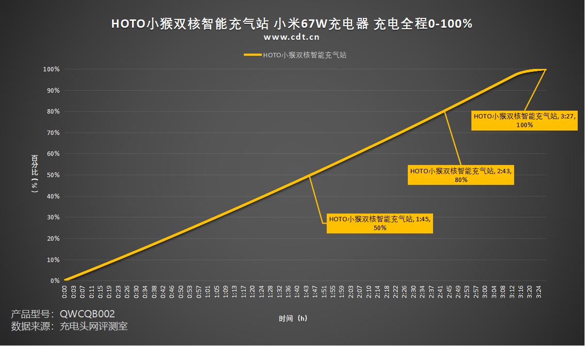

HOTO小猴双核智能充气站支持Type-C接口充电,充电头网使用小米67W搭配小猴附赠线材为其充电,接入电源后握手5V电压,功率在8-11W并持续至3小时14分钟,随后功率骤降,于3小时27分钟结束充电。
将测试数据绘制成曲线,实测充至50%耗时1小时45分钟;充至80%耗时2小时43分钟;充至满电耗时3小时27分钟。

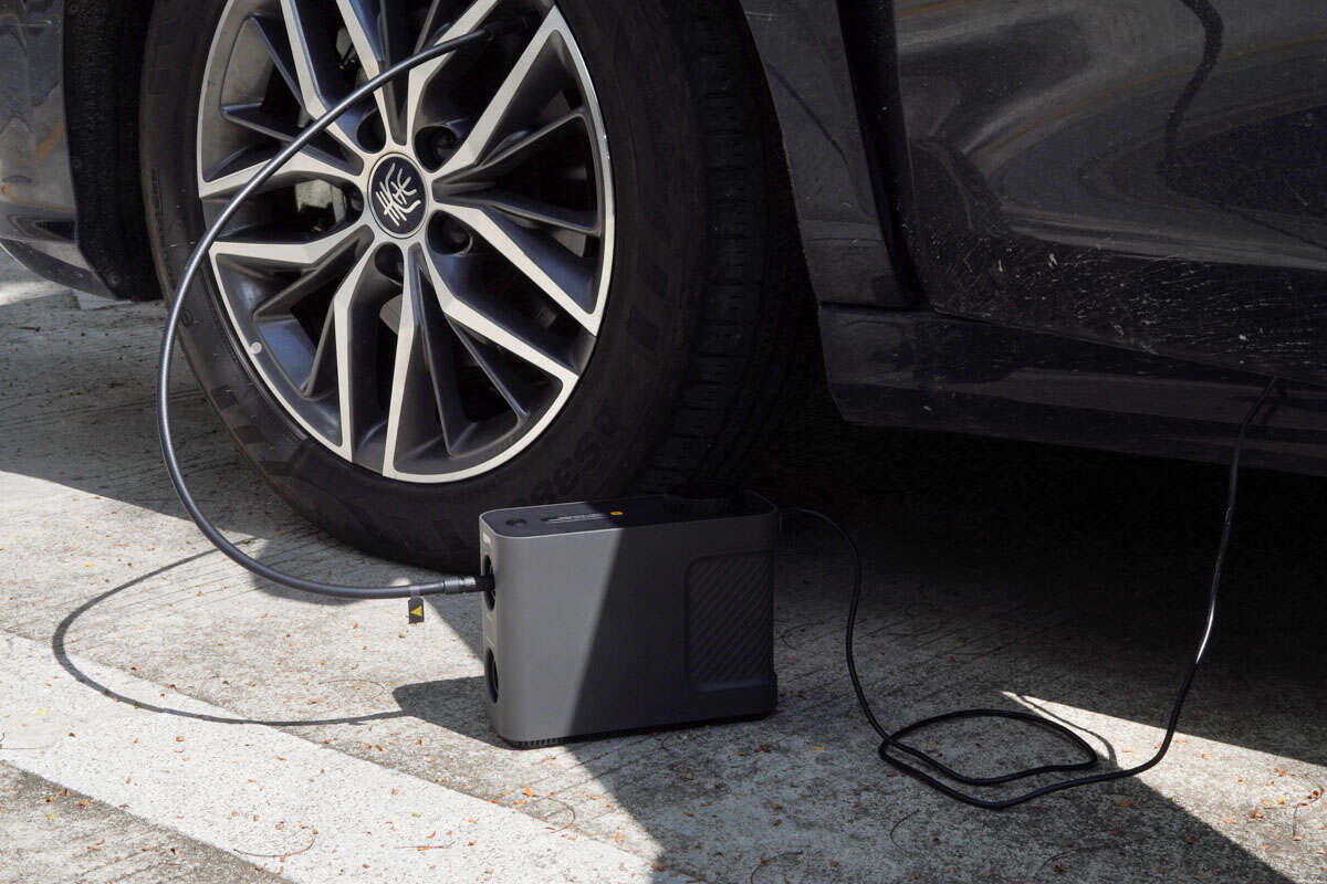

下面演示一下如何使用HOTO小猴双核智能充气站给汽车补气。
首先将HOTO小猴双核智能充气站附赠的车充头插入点烟器。

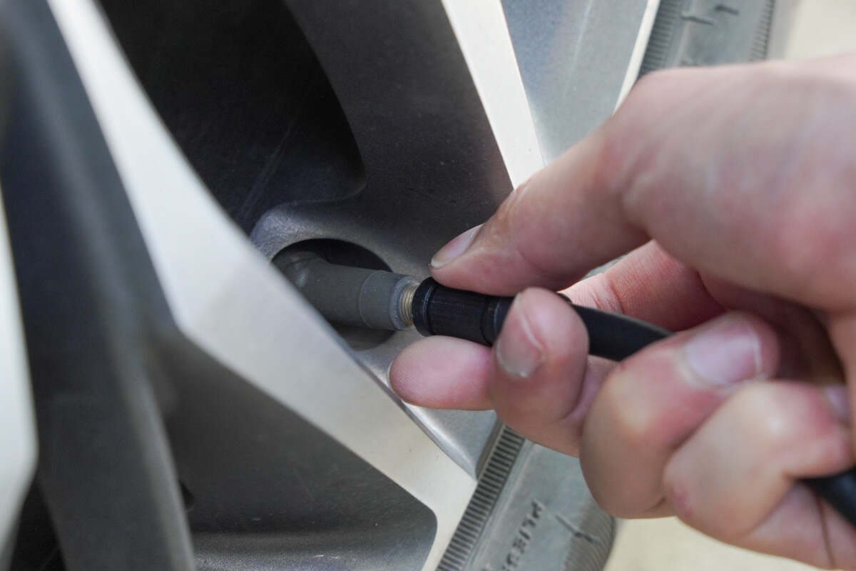

将充气泵另一端连接汽车的气嘴,旋转拧紧即可。

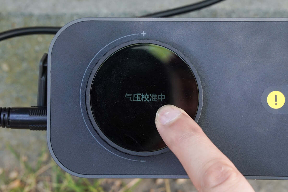

HOTO小猴双核智能充气站配备高精度压力传感器,确保精准充气,同时自带气压校准功能,长按旋钮即可进入气压校准。

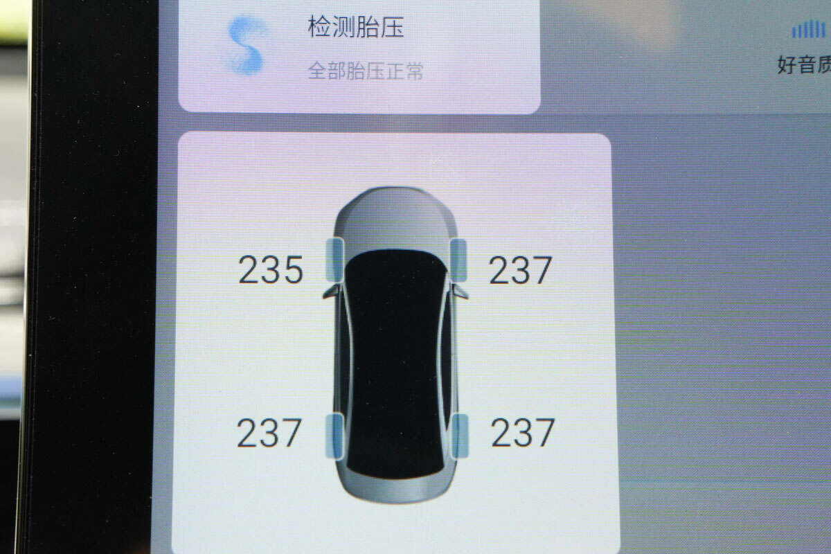

汽车模式下的预设胎压为 2.5bar,可调范围为1.8-3.5bar;同时增设自定义模式,可根据自身需求增减胎压。同时,1bar=14.5psi=100kpa。我们将右后车轮进行补气,车内显示胎压为237kPa(2.37bar),先测试将其充至2.5bar。
当充气气压达到预设压力值后,充气泵自动停止充气;同时,充气过程中,也可再次单击“启停键”停止充气。
大约20秒后HOTO小猴双核智能充气站停止工作,再次查看屏幕,显示充至2.5bar,整个充气过程相当快。并且充气过程中充气站没有发生明显抖动非常平稳。

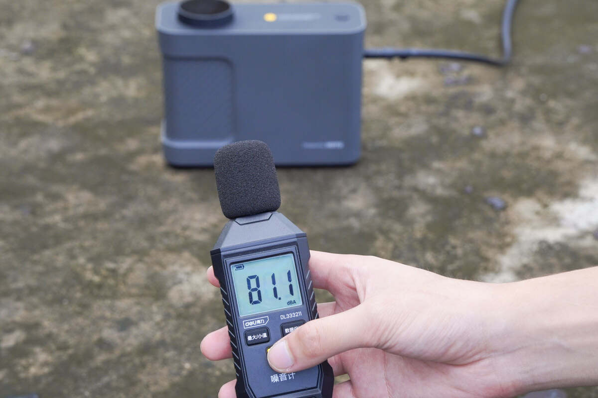

HOTO小猴双核智能充气站在给汽车轮胎补气时,我们使用噪音计来测试工作时的噪音,距离充气站1米左右,测的音量约为81.1dB(A),符合宣传1米噪音约为85.7dB(A)。实测充气站工作时,人站在旁边,这个噪音在户外使用时不会感到不适。

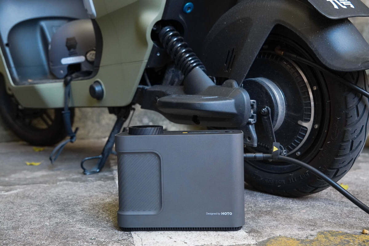

HOTO小猴双核智能充气站充满电后即可无线使用,方便为其他工具进行补气。对于电动车、自行车等车辆的轮胎,一般为美式气嘴,也可根据对应规格,更换法式气嘴转接头进行连接。
设定电动车充气胎压数值为45psi 后,并进行充气操作,可以看到显示屏上显示当前的压力约为 36.2psi,达到设定阈值时自动停止充气,全程约耗时28秒,与初始气压值相关。
