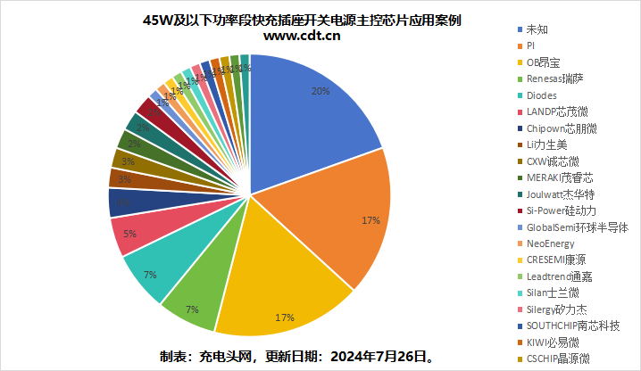

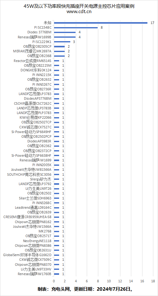

45W及以下功率段快充插座开关电源主控芯片应用案例
文中出现的芯片如上表所示。
将文中出现的电源芯片厂商占比绘制成饼图,发现除未知芯片外,PI和昂宝的占比相同,均为17%。
另将单芯片的应用次数绘制成条形图,发现应用次数最多的芯片为PI SC1548C。

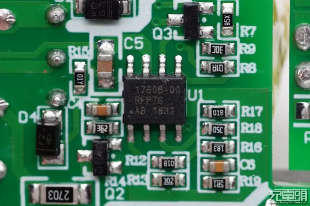

内置开关电源主控芯片
Renesas瑞萨iW1760B
PWM主控芯片采用Dialog iW1760B,超低待机功耗,原边反馈简化设计,自适应软启动,片内内置过热保护,全功率段无可闻音频噪声。

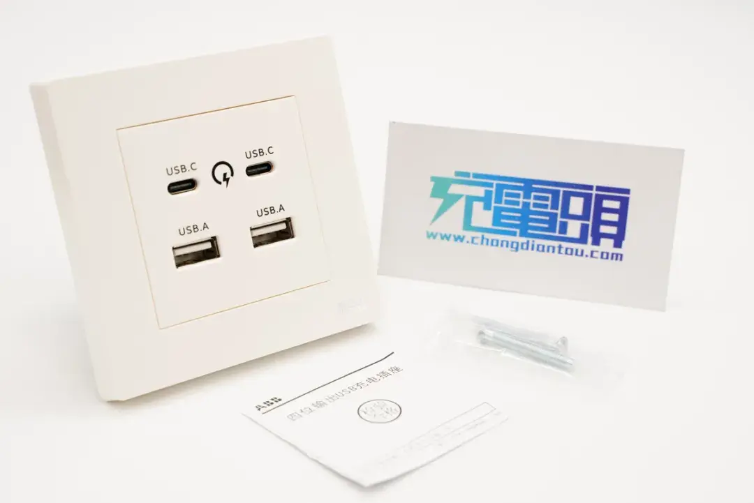

ABB四位USB输出18W PD快充插座
充电头网通过拆解发现,ABB四位输出USB充电插座采用三路电路设计,可以说是三个充电器的集合体。并且两个USB-C电路设计完全相同,对称性十分明显。
内置开关电源主控芯片

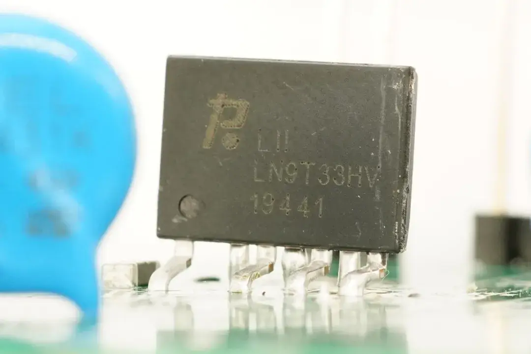

Lii力生美LN9T33HV
Lii力生美LN9T33HV主控芯片,内置开关管,适合宽输出范围快速充电器使用。

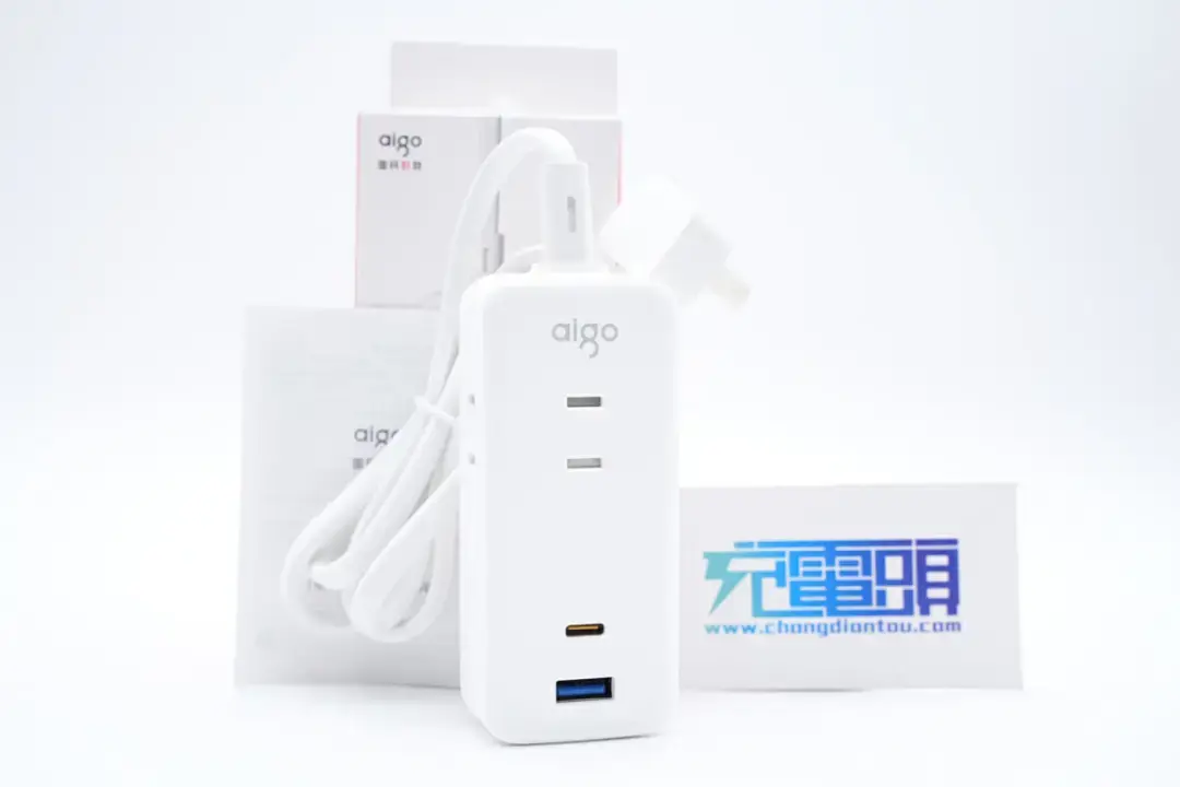

aigo爱国者
aigo 20W 1A1C迷你快充插座
aigo推出的这款插座具备三个新国标两孔插孔,内置安全门,有效防止异物进入。插座电源线长度为1米,支持10A电流,可承载功率为2500W,满足大部分家用电器供电需求。插座内置20W快充模块,具备1A1C输出接口,满足苹果和安卓手机快充需求。
内置开关电源主控芯片

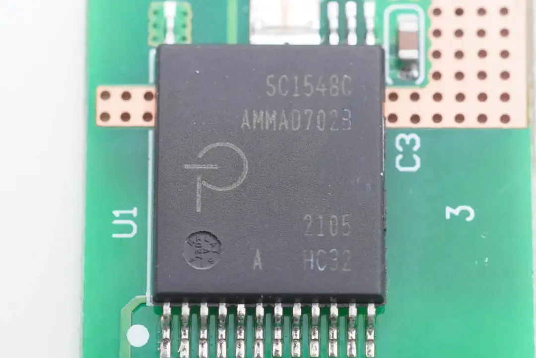

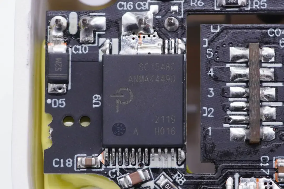

PI SC1548C
充电器主控芯片采用PI SC1548C,内置反激式控制器、初级开关管,以及次级侧同步整流控制器,此外还带有HIPOT隔离保护的集成反馈链路,集成度非常高。使用时无需搭配光耦及同步整流控制器,内建多重完善的保护功能。

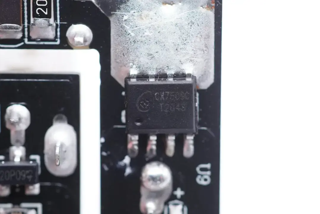

CXW诚芯微CX7509C
开关电源主控芯片采用诚芯微CX7509C,内部集成PWM控制器和650V NMOS,适用于密闭环境20W方案。CX7509C支持自动调整工作频率,降低损耗提高整机转换效率。CX7509C启动电路经过优化,可以减小待机功耗。
1、拆解报告:aigo 2A1C 18W快充延长线插座

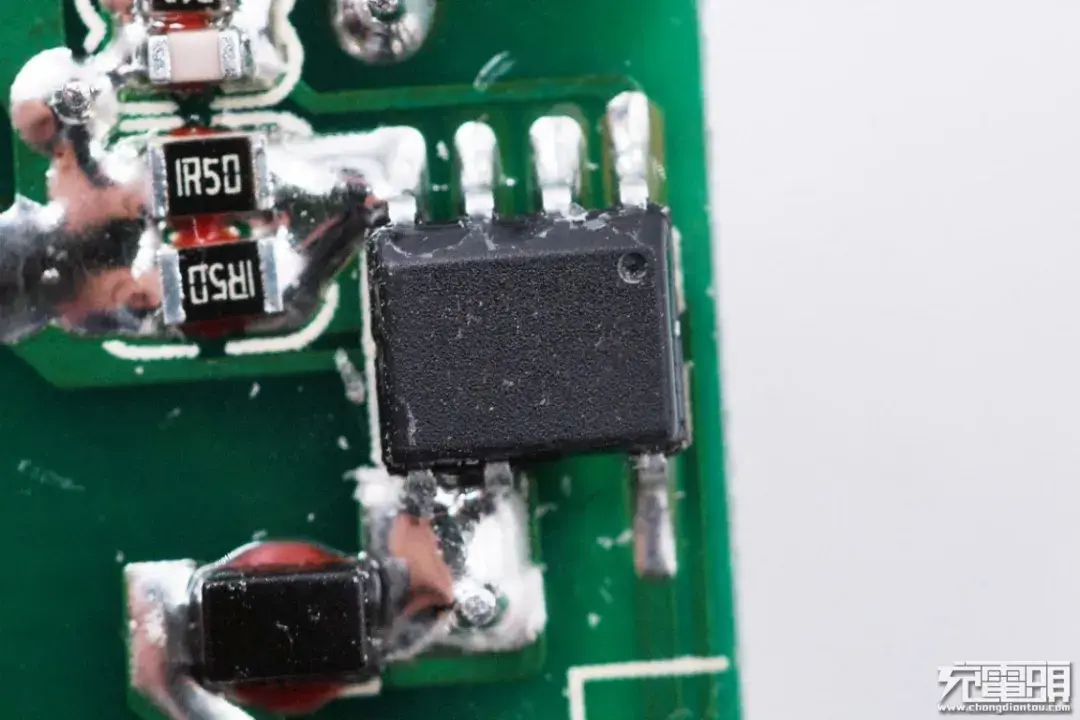

aigo延长线插座F0320
aigo这款插座机身壳光滑边角圆润,机身短小不占地方。机身配有三个双脚插孔,最大承载功率2500W,可为大多数家用电器供电;此外还配有两个USB接口,插入数据线即可直接为手机等电子设备充电,省事省心。
内置开关电源主控芯片
芯片无丝印,信息不详,SOP7封装,左侧是初级开关管检流电阻。
1、拆解报告:aigo延长线插座F0320

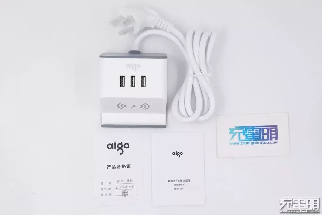

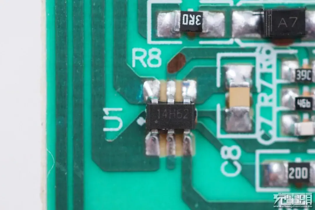

aigo爱国者无线充插座
爱国者无线充插座一物多用,既是USB智能插座,又是无线充,还是手机支架,是一款功能强大、使用方便的桌面充电站。无线充电部分采用常见的单片机方案,产品采用USB模块供电,电路板集成度高,很简洁。
内置开关电源主控芯片
初级PWM控制器丝印14H52,型号不明。

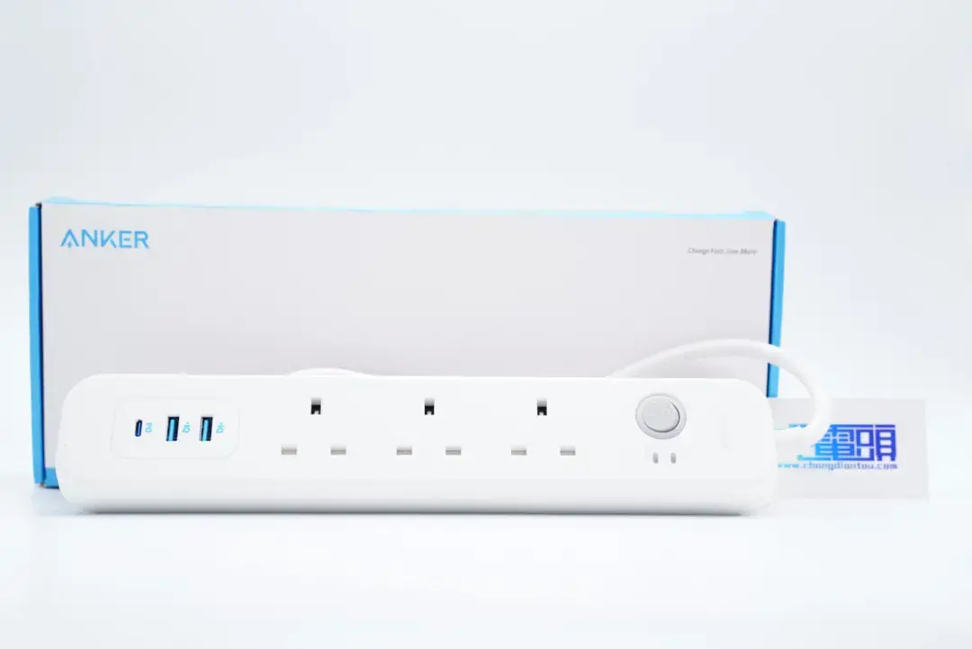

安克33W快充延长线插座

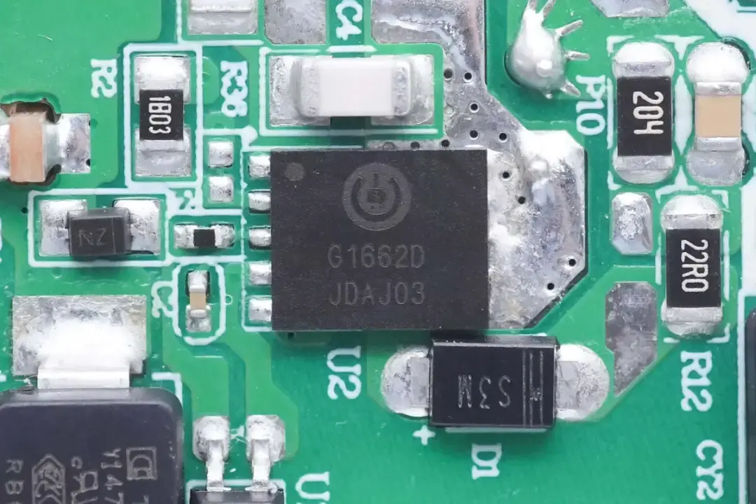

安克511快充插座自带1.5米长电源线,具备两组国标五孔插座以及2A1C三个USB接口,体积小巧,便于携带。插座内部快充模块支持100-240V宽电压输入,USB-C接口支持33W PD和UFCS快充输出,两个USB-A口共享5V2.4A输出,实用方便。
内置主控芯片
GlobalSemi环球半导体G1662D
初级主控芯片来自环球半导体,型号G1662D,是一颗高度集成的次级反馈(SSR)反激控制芯片,支持最高45W输出应用,内置650V 低导通阻抗超结MOS。支持CCM/QR工作模式,待机功耗<70mW,VCC支持高达85V,最高工作频率有65/90K可选。
1、支持33W UFCS融合快充,安克新款快充延长线插座拆解
安克18W PD快充英规延长线插座
充电头网通过拆解发现,这款排插PCB板均使用螺丝固定,另外采用了三条一体铜带,也有塑料壳固定,内部整体十分稳定。充电器设有两路开关电源电路,使得A口和C口输出相互独立互不影响,保证了C口在任何情况下都能支持18W PD快充,满足手机日常充电需求。

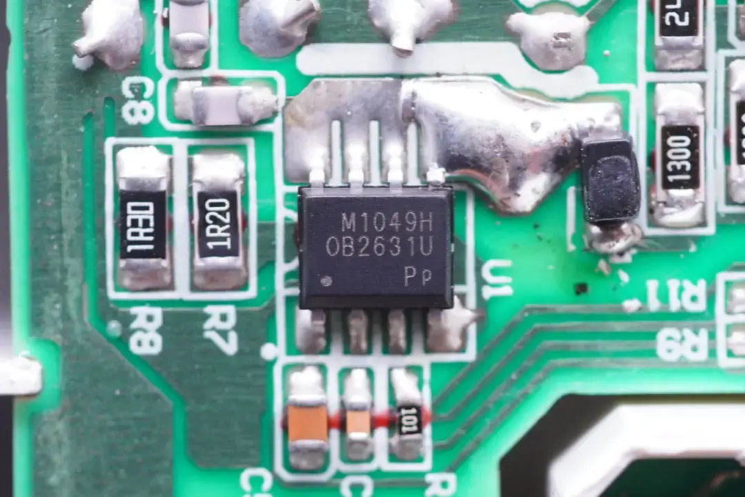

内置开关电源主控芯片
OB昂宝OB2631U
一路开关电源主控芯片采用昂宝OB2631U,内部集成DCM PWM控制器和高压开关管,为高性能低待机功耗以及低成本开关电源而优化。此外提供完整的保护功能,包括逐周期电流限制,过载保护,欠压闭锁和内部过热保护。内置开关管漏极连接大面积铜箔加强散热,适用于PD适配器和其他宽输出范围的适配器。
Chipown芯朋微PN8386
另一路开关电源主控芯片采用芯朋微PN8386,该芯片集成超低待机功耗准谐振原边控制器及650V高雪崩能力智能功率MOSFET,用于高性能、外围元器件精简的充电器、适配器和内置电源。
1、拆解报告:安克18W PD快充英规延长线插座

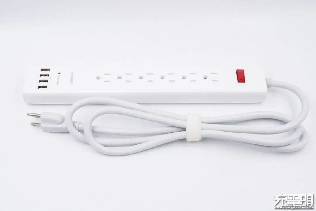

安克4 USB-A口六位美规插线板A2764
ANKER安克这款美规插线板不仅插孔多,而且USB-A输出接口也多,同时得益于机身整体修长扁平,所以也不是很占地方。配备的三脚插孔可满足三脚或双脚插头插入使用。整个排插最大承载功率为1875W,USB-A单口输出12W,总输出30W,满足小功率电子设备的日常充电需求不是问题。

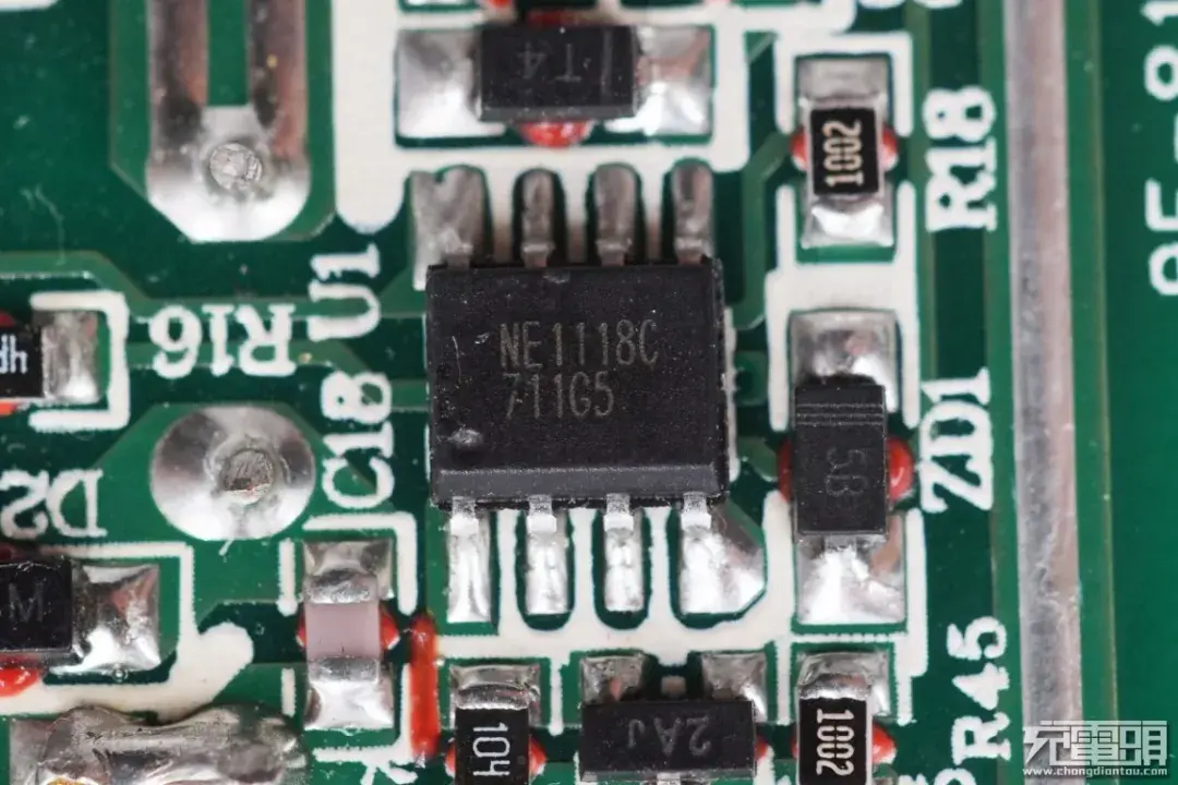

内置开关电源主控芯片
NeoEnergy NE1118
PWM主控芯片为NeoEnergy NE1118。
1、拆解报告:ANKER安克4 USB-A口六位美规插线板A2764

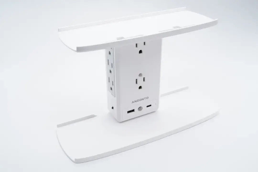

ANZONTO 1A1C 18W快充插座
ANZONTO快充插座WMN03C2相较于传统插座除了内置18W快充USB模块外,这款产品还创新性的设有两块置物板,十分新颖的“工字”造型,既可以充分给各种设备供电,又能将一些小物品放于置物板上,卧式床头、厨房等地方能充分发挥这款插座的价值。
内置开关电源主控芯片

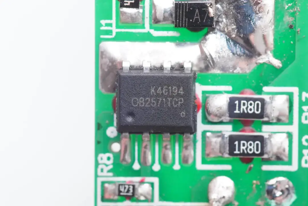

OB昂宝OB2571T
开关电源主控芯片采用昂宝OB2571T,这是一颗内部集成开关管的初级控制器,原边反馈,电路板大面积露铜加锡帮助散热。

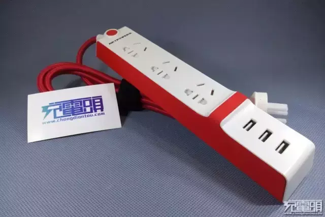

ARTPOWERS艺动

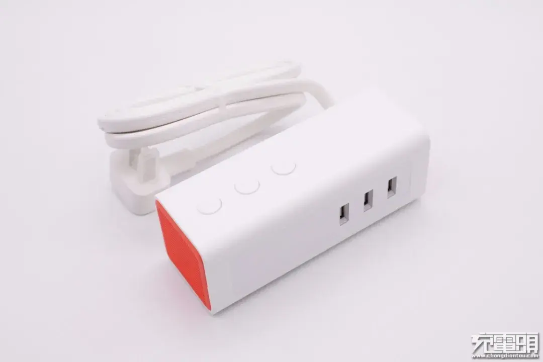

艺动小美智能USB充电排插
这款虽然在外观上独树一帜,但是可以看到的是艺动小美智能USB充电排插的USB输出模块是较为简陋的,说得难听点简直就是山寨的!接线也不够合理,整个模块的用料远远不及小米、360、公牛等排插,而且居然会出现原件虚焊的现象。
内置开关电源主控芯片
未知,这里不再叙述。
1、撞色一加 艺动小美智能USB充电排插开箱拆解

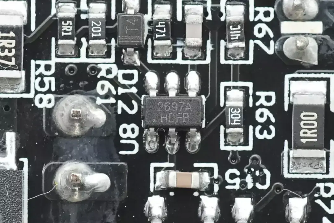

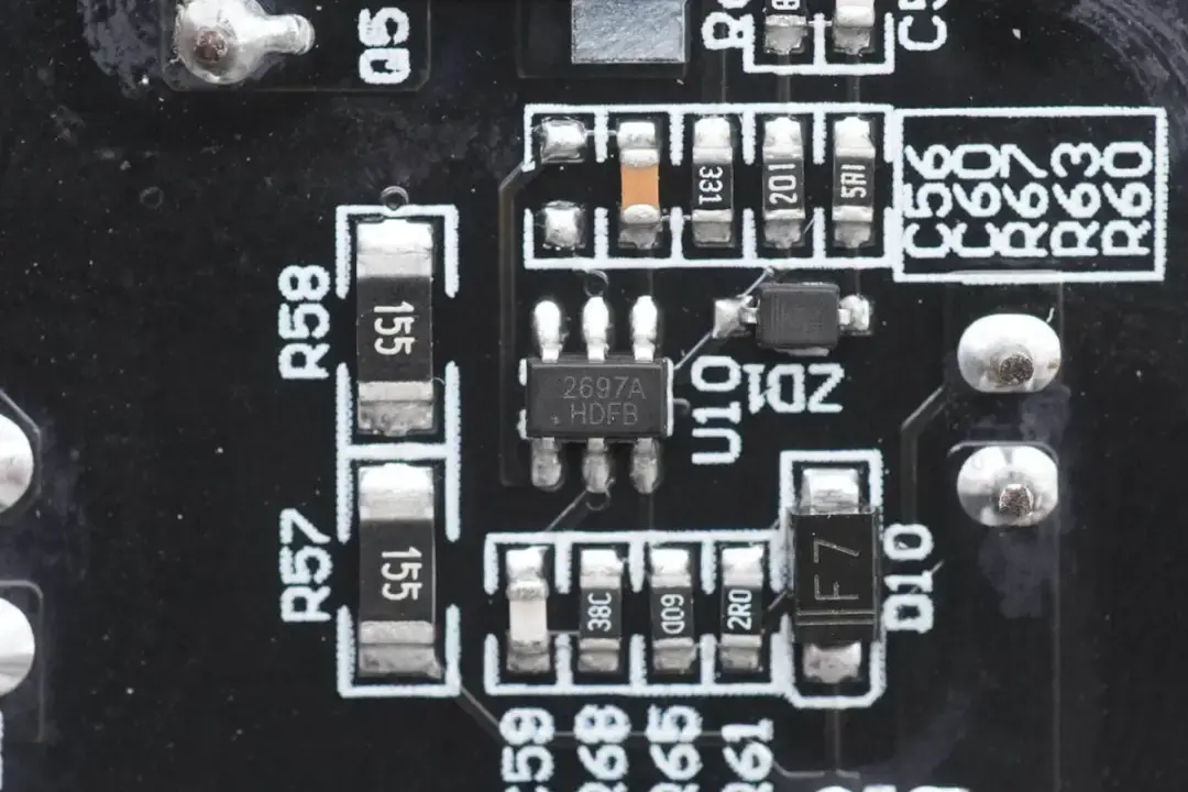

MERAKI茂睿芯MK2697A
一路开关电源主控芯片采用茂睿芯MK2697A,这是专为PD/快充应用优化的QR PWM控制器。其很宽的VCC工作电压范围(9V-90V)可以使其覆盖PD/PPS从3.3V-23V的输出范围而不需要使用额外的绕组或者线性降压电路。

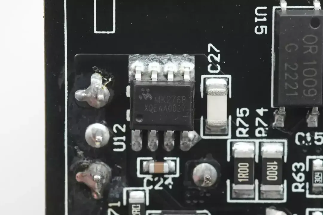

MERAKI茂睿芯MK2768
另外一路开关电源主控芯片采用茂睿芯MK2768,这是专为快充应用优化的 PWM  功率开关。支持宽范围供电电压,满足3.3V-12V 的输出,无需额外的绕组或者降压电路。针对于能效要求,MK2768 根据负载而调整开关频率及峰值电流,以获得较高效率。芯片内部集成供电过压,SR短路,引脚开路短路保护等保护功能。
1、拆解报告:倍思40W 2C1A氮化镓桌面插座

MERAKI茂睿芯MK2697A

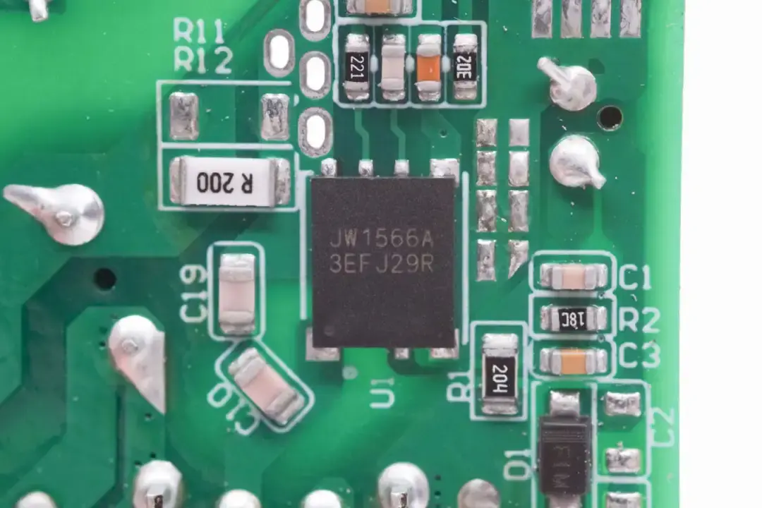

内置开关电源主控芯片
Joulwatt杰华特JW1566A
开关电源主控芯片采用杰华特氮化镓合封芯片JW1566A,在DFN5*6的封装内部集成了反激控制器和氮化镓功率管,准谐振反激可降低开关损耗,改善EMI,并提高能效。

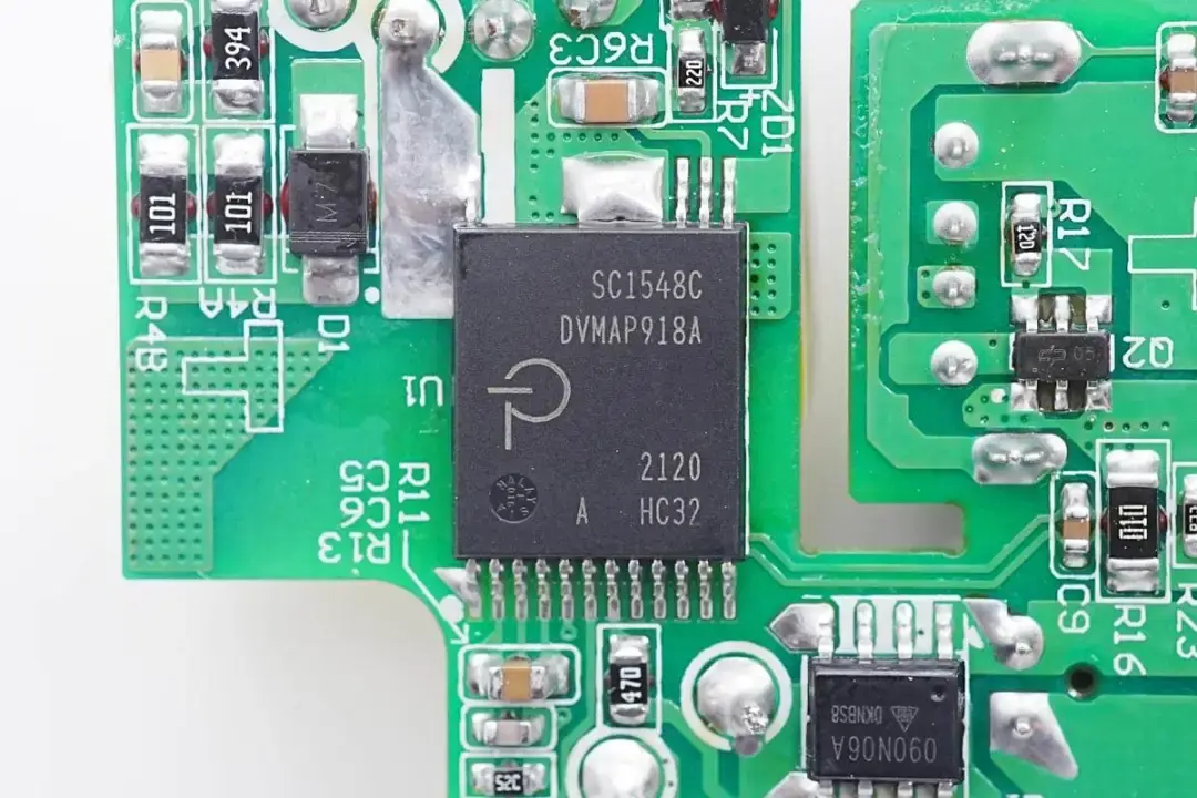

内置开关电源主控芯片
PI SC1548C
主控芯片来自PI,型号SC1548C,内置反激式控制器、初级开关管,以及次级侧检测和同步整流控制器,此外还带有HIPOT隔离保护的集成反馈链路,集成度非常高。使用时无需搭配光耦,内建多重保护功能。

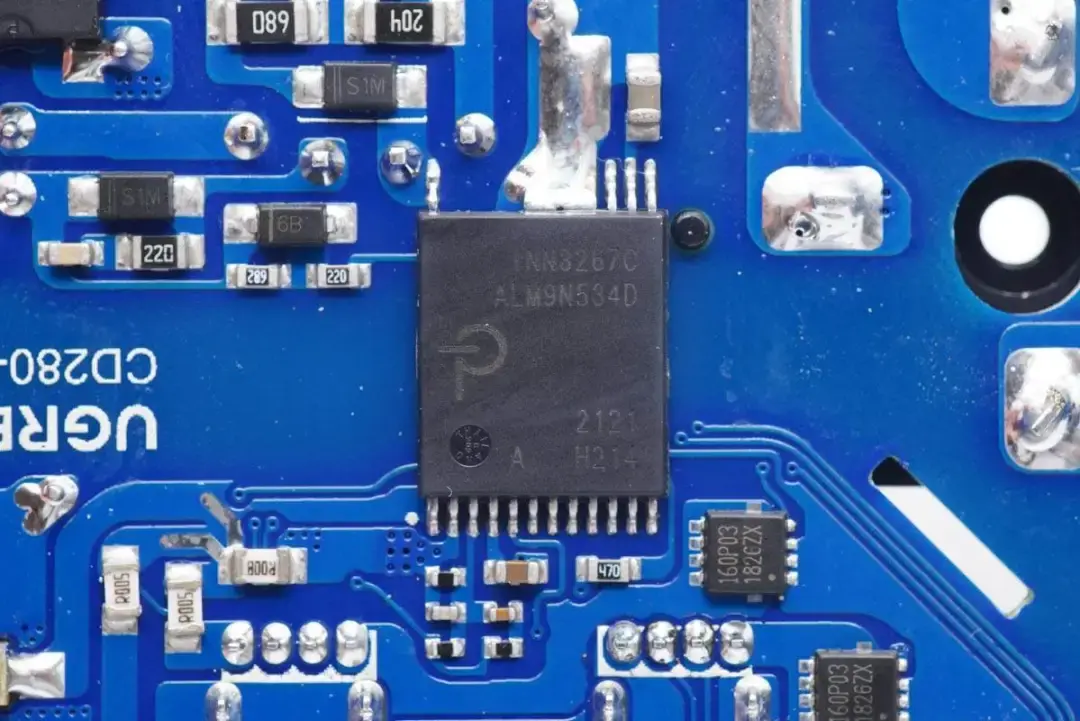

公牛2A1C 20W快充电源净化插座
公牛推出了一款电源净化插座,这款插座具备4个国标2脚插孔,4个国标2+3脚插孔,内部采用一体铜条。自带1.4米1平方延长线缆,大功率使用温升更低更安心。插座内置防雷模块,在供电出现异常高压时能瞬间动作,保护插座上连接的用电器。内置过载保护功能,在超过插座最大功率时自动切断电源,消除火灾隐患。
内置开关电源主控芯片
PI SC1548C
快充模块内置PI的主控芯片,型号为SC1548C,这颗芯片内置反激控制器,开关管,次级侧检测和同步整流控制器,内置反馈,无需外置光耦进行电压反馈,支持20W快充应用。
1、拆解报告:公牛2A1C 20W快充电源净化插座

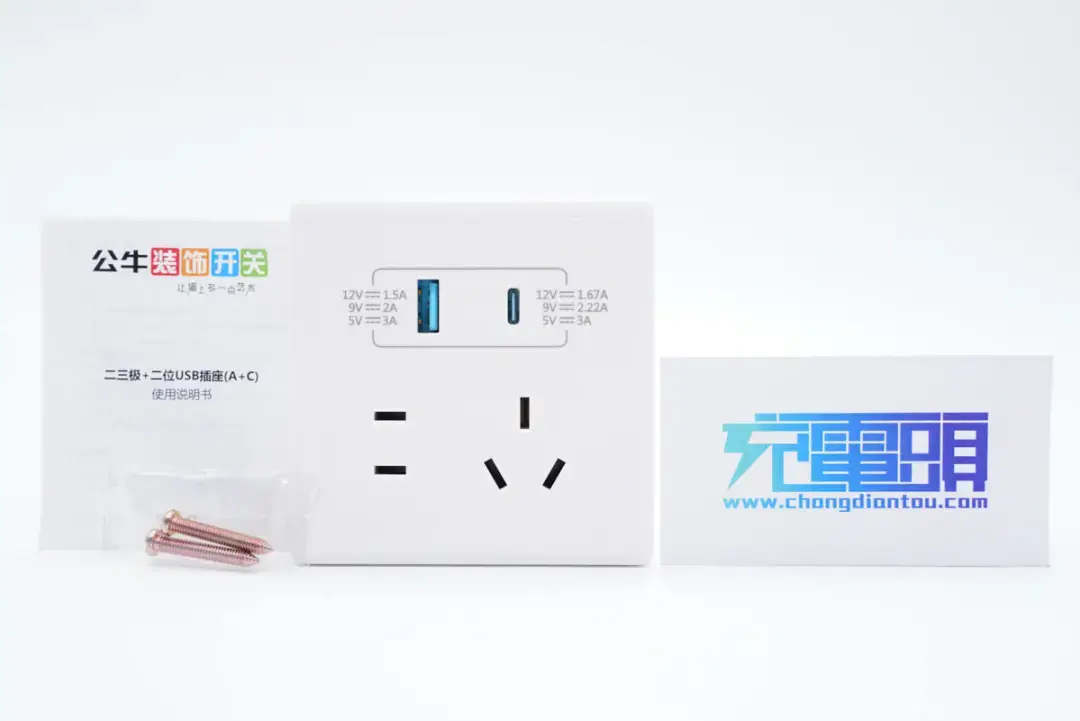

公牛20W快充插座
这款插座自带USB模块相比之下显得十分新潮,配备1A1C USB接口,分别支持最大20W和18W快充,插线即可给iPhone全速充电,十分方便。

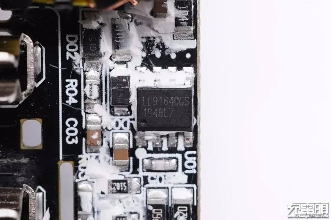

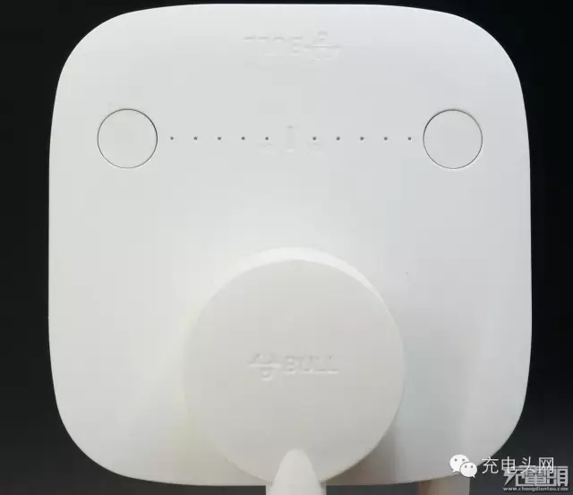

公牛床头USB闹钟插座
公牛近期推出了一款设计独特的床头USB插座,和功能单调且外观刻板的传统插座相比,这款产品不仅造型小巧时尚,而且还加入了USB接口和时钟设计,使得插座支持三台设备同时充电,可随时观看时间,还能设置闹钟,不仅完全颠覆了传统插座的形象,而且床头放置这么一款产品便能解决很多问题。
内置开关电源主控芯片
Leadtrend通嘉LD9164C
主控芯片来自通嘉,型号为LD9164C,内置650V/4A开关管和控制器,原边反馈,支持线损补偿,超低待机功耗。
1、拆解报告:公牛床头USB闹钟插座

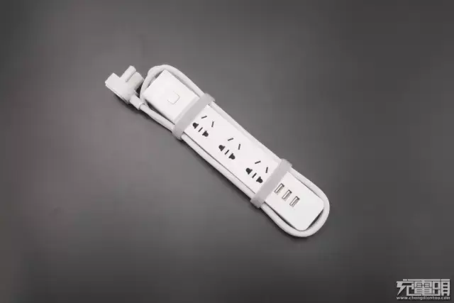

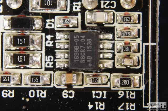

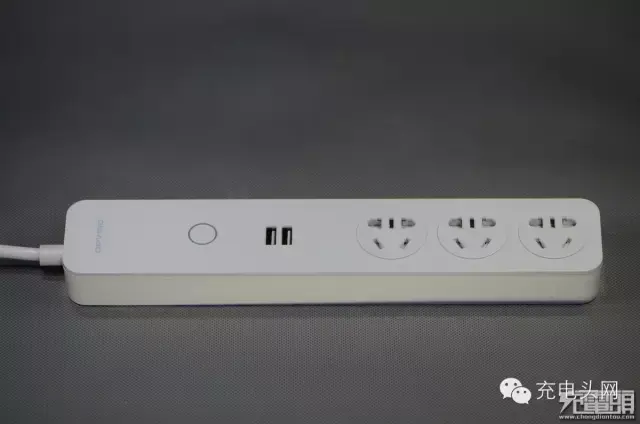

公牛小白USB插线板GN-B303U
公牛使用了轻触式电子开关配合继电器来控制通断,开关带LED通电指示灯使用起来更易 于判断状况。线材规格0.75mm² *3,铜插件部分使用了0.6MM、0.6MM、0.5MM一体铜条。

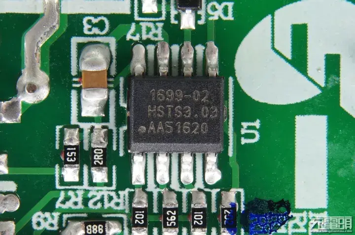

内置开关电源主控芯片
Renesas瑞萨iW1699B
内置瑞萨iW1699B PWM控制器。
1、公牛小白USB插线板GN-B303U开箱及拆解报告

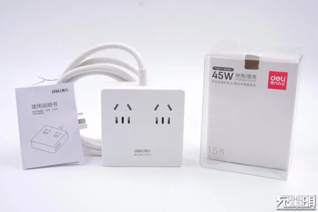

得力2A1C 45W PD快充延长线插座
deli得力45W 2A1C PD快充插线板机身方形设计,配备两个新国标2+3组合插孔且带有安全门,可以避免异物插入造成触电危险。此外内置大功率USB输出模块,USB-C接口单独使用时支持45W输出,拥有5/9/12/15V3A和20V2.25A完整的PDO,并且还支持QC2.0/3.0、AFC、FCP、SCP快充协议。兼容协议多,档位齐全,能为市面上大部分数码设备提供快速充电。两个USB-A接口支持Apple 2.4A协议,对苹果设备较为友好。

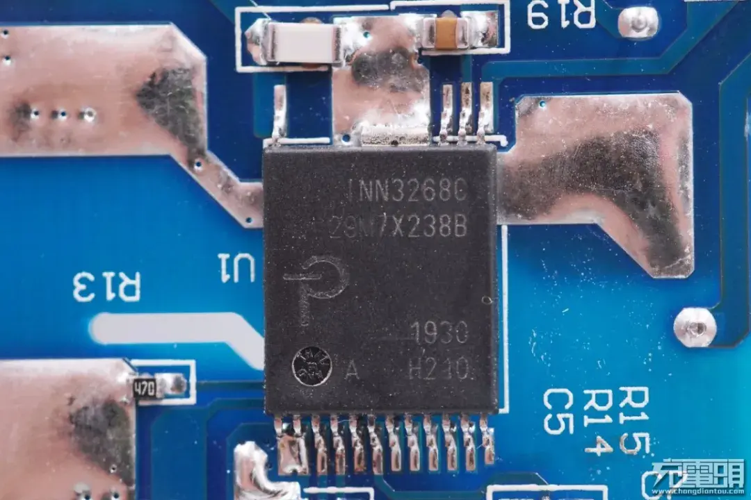

PI INN3268C
来自PI的INN3268C主控芯片,这款芯片集成了650V/725V初级开关MOS、同步整流、FluxLink反馈和恒功率特性的离线反激式恒压/恒流准谐振开关电源IC,最高支持65W输出功率。

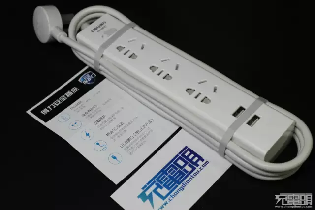

得力USB插排18221
得力推出了一款USB插排,型号为18221。

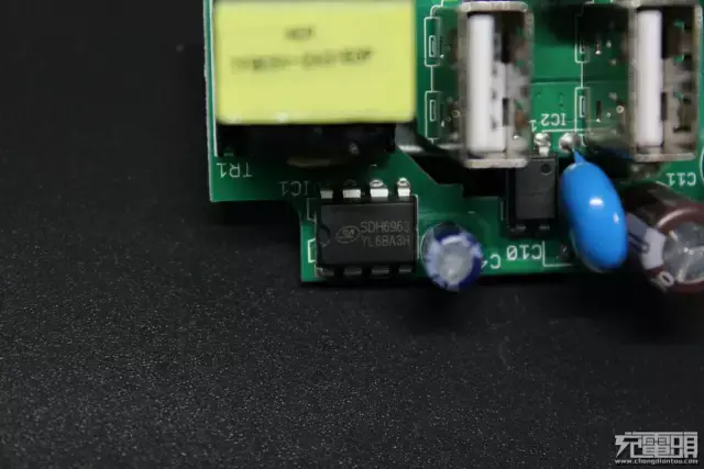

内置开关电源主控芯片
Silan士兰微SDH6963
士兰微电子SDH6963内置高压MOSFET及高压启动恒流源的 PWM+PFM控制器系列,SDH6963是用于开关电源的内置高压MOSFET及高压启动恒流源的的电流模式PWM+PFM控制器系列产品,满,足能源之星6级标准。SDH6963内置高压启动恒流源,低待机功耗小于30mW,启动电流低,有多种工作模式。在轻载情况下,工作在PFM模式,可以提高转换效率。在待机模式下,电路进入打嗝模式,从而有效地降低电路的待机功耗。
1、得力USB插排18221开箱及拆解

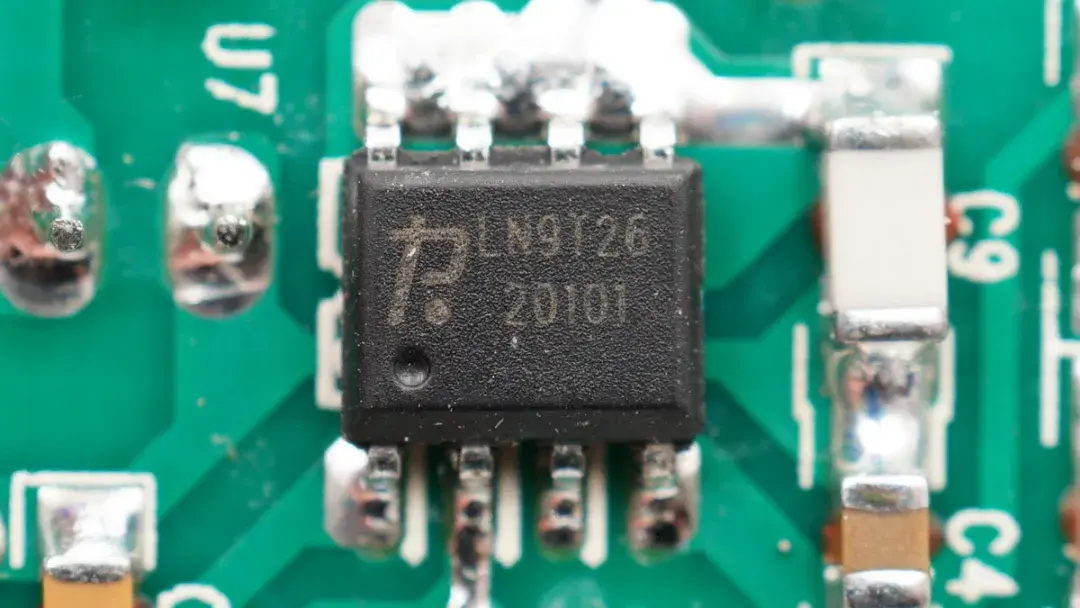

Lii力生美LN9T26
充电器主控芯片采用力生美LN9T26。这是一款高性能、高集成度电流模式PWM控制器,内置开关管,可以方便地在应用中构建满足CoC V5及DoE 6级能效的低待机功耗、低成本、高性能的解决方案。

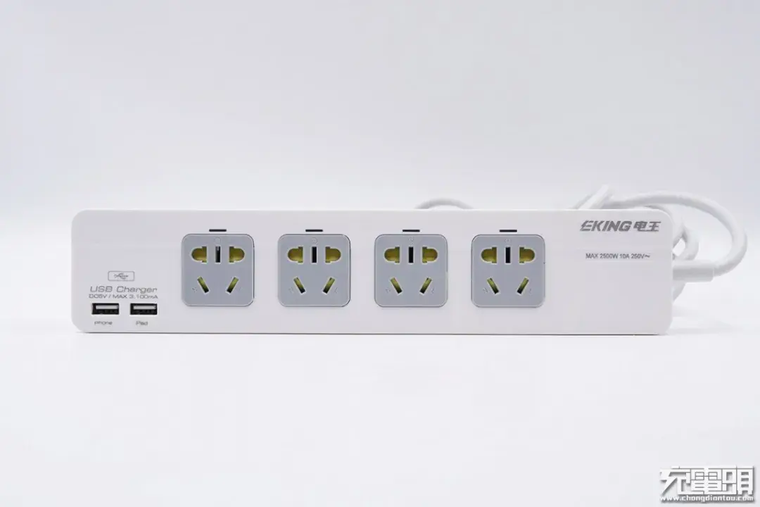

EKING电王
电王4位+USB安全延长线插座
电王这款插线板线长1.9米,机身修长纤细,而且拥有4个新国标五孔插口以及两个USB-A输出接口,为多个设备供电的同时,又能节省桌面空间。每个插孔内都带有安全门,家居使用更加安全。最大承载功率2500W,满足大部分居家办公日常所需,两个USB-A接口则可满足手机、充电宝日常充电。
内置开关电源主控芯片
LANDP芯茂微LP3792
PWM主控芯片特写,丝印92DhB1,实际型号为LP3792,来自芯茂微。
1、拆解报告:EKING电王4位+USB安全延长线插座

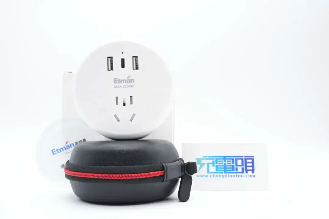

英特曼2A1C USB延长线插座
英特曼USB延长线插座采用一体化外壳设计,自带1.3米电源线,可使用壳体收纳,并附赠收纳包收纳。插座配有新国标五孔插孔,并配有安全门防止异物进入。插座自带2A1C充电接口,最大输出功率为17W。
内置开关电源主控芯片
Silergy矽力杰未知型号芯片
主控芯片特写,丝印AUXCLA,来自矽力杰,型号未知。
1、拆解报告:英特曼2A1C USB延长线插座

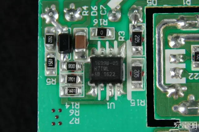

内置开关电源主控芯片
Renesas瑞萨iW1699B
一颗瑞萨iW1699B-05 PWM控制器芯片。

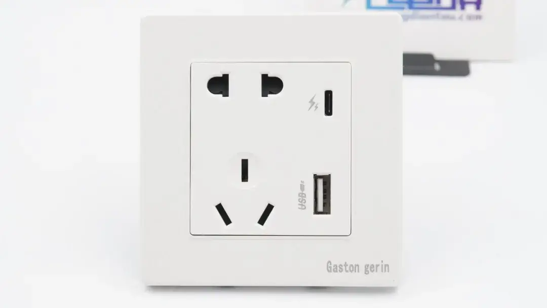

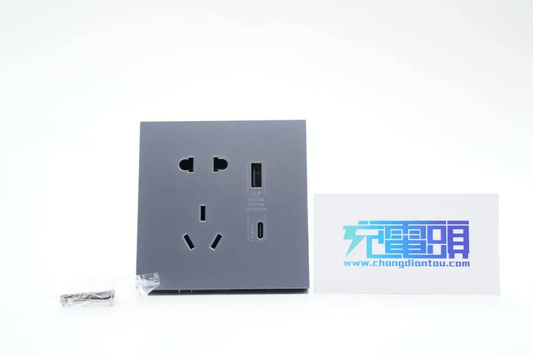

Gaston gerin
Gaston gerin带USB快充86面板
充电头网通过拆解发现,这款插座内设两个槽位,分别用来装AC金属片和充电器模块,之间有塑料板隔离,两者通过导线连接。其中AC插孔金属片一体式设计,采用定位板固定。
内置开关电源主控芯片
主控芯片无丝印,信息不详。
1、拆解报告:Gaston gerin带USB快充86面板

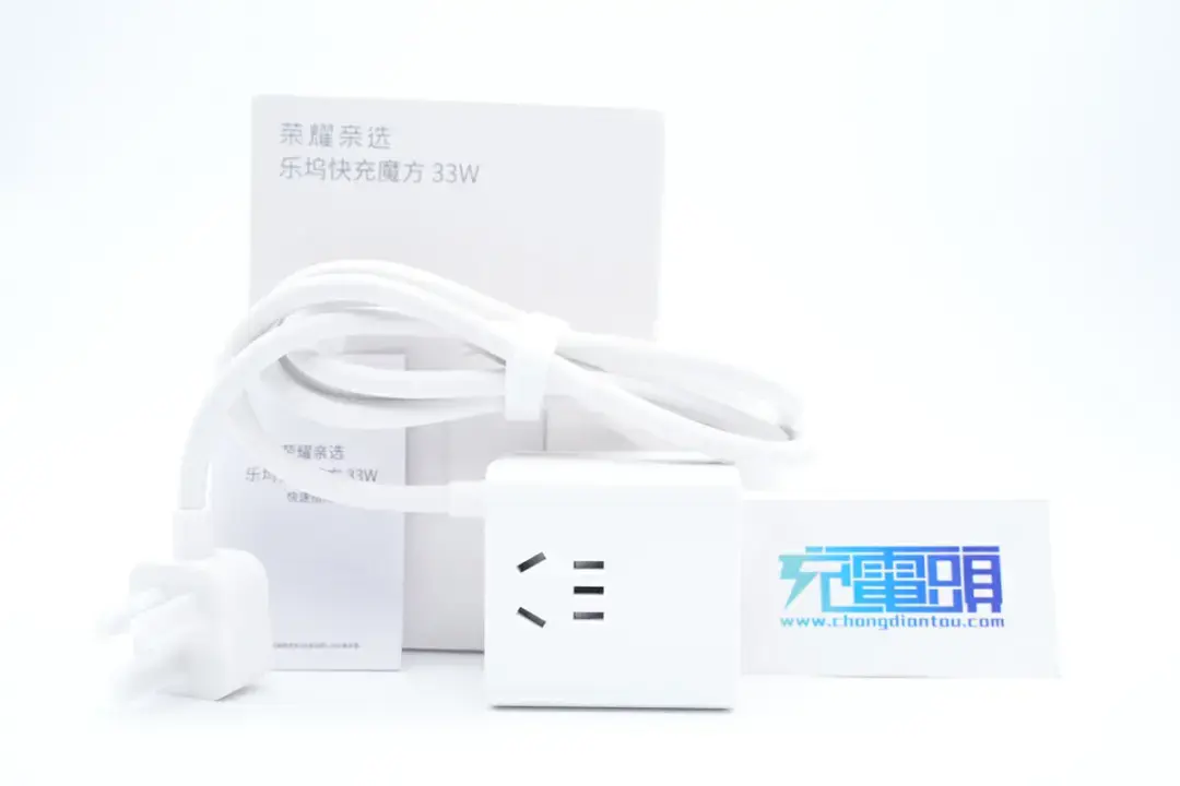

荣耀亲选乐坞33W 2A1C氮化镓魔方插座
这款魔方插座配备2A1C三个输出接口,均支持33W荣耀SCP超级快充。支持20V输出,可为USB-C接口的笔记本电脑充电。同时内置氮化镓技术,效率更高发热更低。

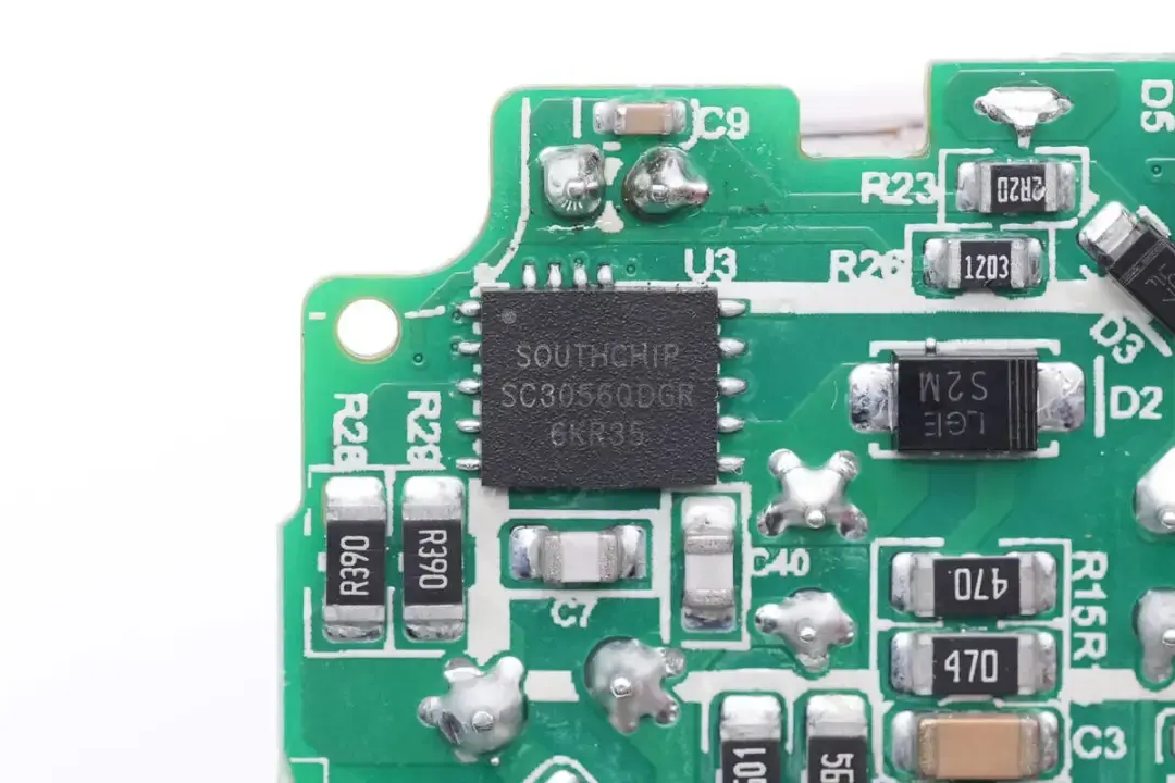

内置开关电源主控芯片
SOUTHCHIP南芯科技SC3056
开关电源主控芯片采用南芯科技的SC3056,内置氮化镓功率器件和控制器。采用高频准谐振反激控制,具有全负载范围高能效和高可靠性,源自南芯科技的SC305x GaN Combo系列。SC3056内部集成650V耐压的氮化镓开关管,可轻松驱驾30W~40W输出功率范围。
1、拆解报告:荣耀亲选乐坞33W 2A1C氮化镓魔方插座

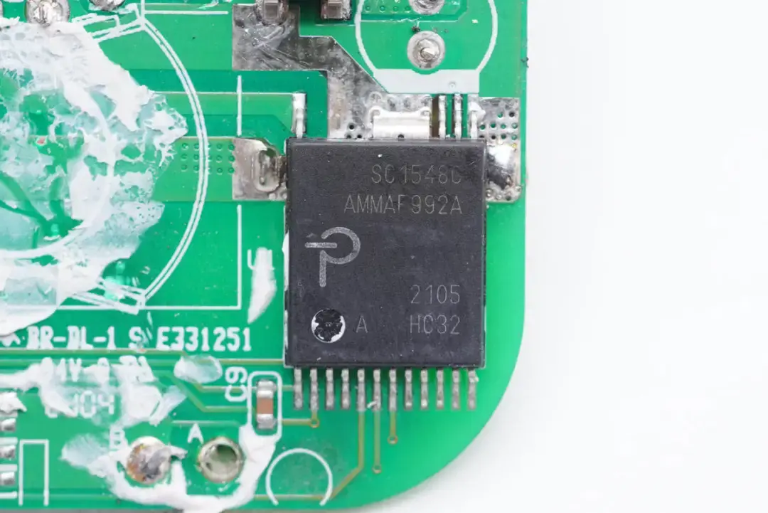

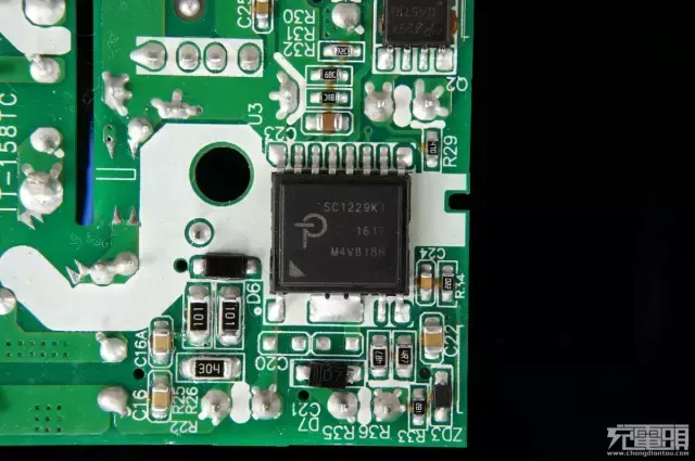

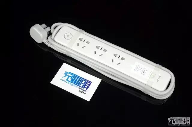

荣耀排插快充版AP35
荣耀排插快充版AP35与华为排插快充版AP35是完全一摸一样的产品,他们不但产品型号都叫做AP35,连内在设计用料、方案性能、细节做工等等全部都一样。
内置开关电源主控芯片
PI SC1229K1
内置的开关电源主控芯片来自PI,型号为SC1229K1。
1、便宜20元!荣耀排插快充版AP35拆解报告

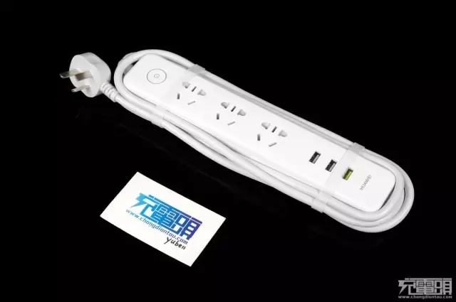

华为插线板快充版AP35
该款插线板以149元售价登录自家天猫商城开卖,虽然这价格小编觉得还是有点 高,但我们很高兴华为加入这个战局,并且十分高调的携快充功能登台迎战,华为插线板不少细节都体现出用心,149的这个定价所达到的质量做工亦理所当然的超过几十元产品,如果有降价活动的话小编毫不犹豫会买几个替换掉家里的插满快充充电器的USB插线板。
内置开关电源主控芯片
PI SC1229K1
内置的主控芯片为PI SC1229K1。
1、新国标来袭?华为插线板快充版AP35拆解燃烧测试

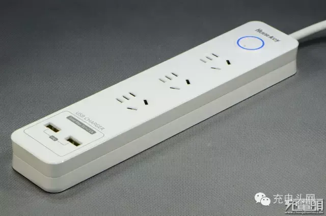

HuntKey航嘉
航嘉35W 2A1C快充插座
航嘉推出的这款35W充吧为插线板设计,具备1.8米长电源线,并配有两个新国标五孔插孔,在为手机充电的同时,还能满足家用电器的供电,十分实用。快充方面航嘉充吧具备一个USB-C接口和两个USB-A接口,其中USB-C接口支持35W快充,两个USB-A口共享5V2.4A输出,满足日常需求。

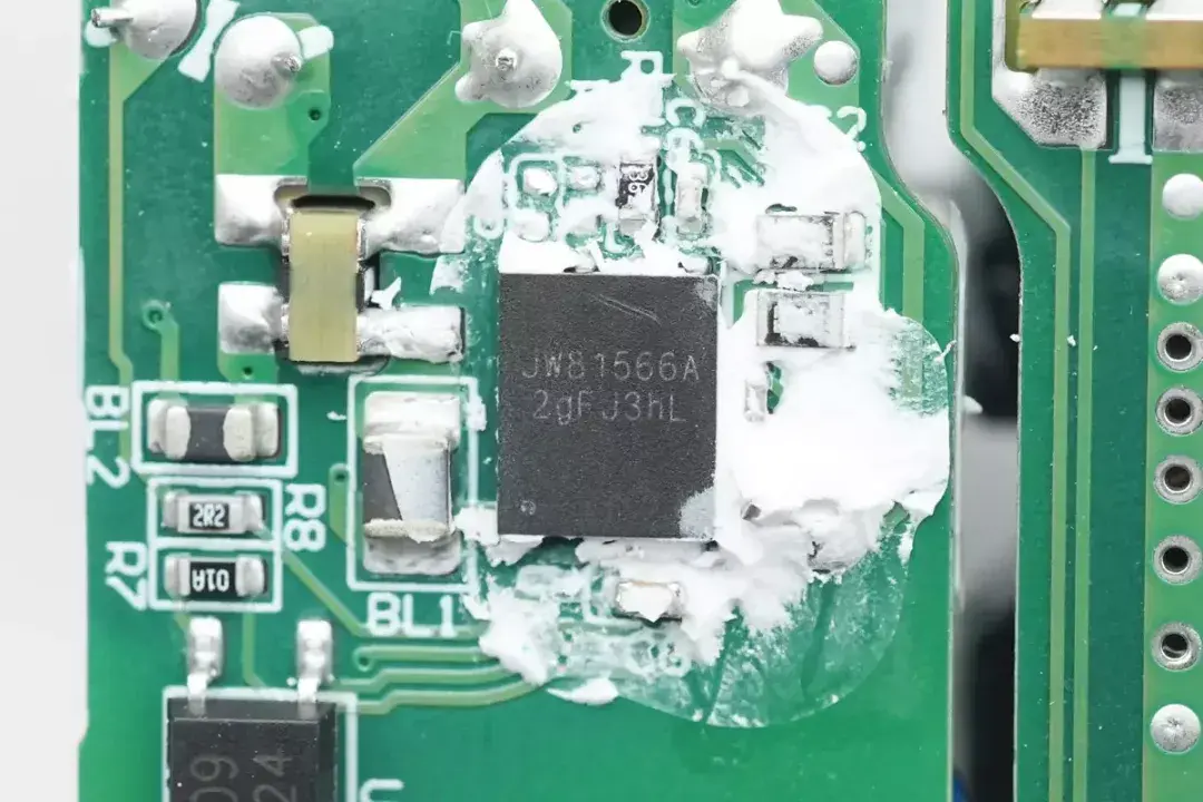

内置开关电源主控芯片
Joulwatt杰华特JW81566A
氮化镓合封芯片来自杰华特,丝印JW81566A,采用DFN5*6封装,内部集成多模式反激控制器,氮化镓驱动器和氮化镓功率管,小巧高效率,将氮化镓性能优势充分发挥。氮化镓合封芯片涂胶散热,降低温升。
1、拆解报告:航嘉35W 2A1C快充插座

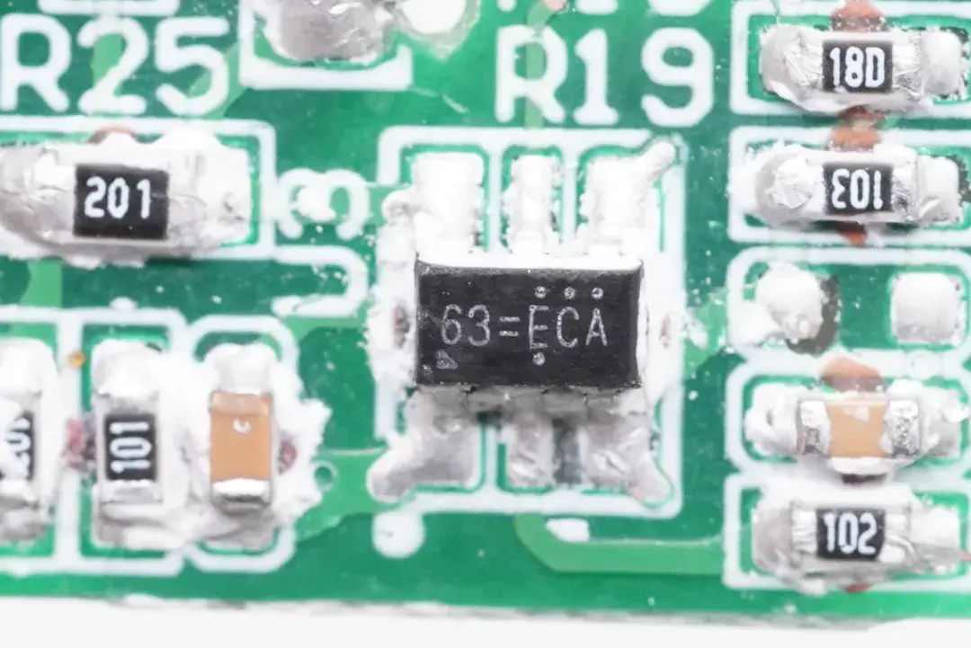

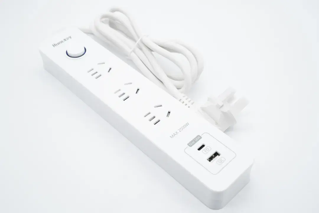

航嘉18W 1A1C快充延长线插座
这款产品配备了三个3+2插孔和1A1C两个USB接口,且都支持18W快充,满足不同手机设备日常充电需求,同时省去找充电器的麻烦。

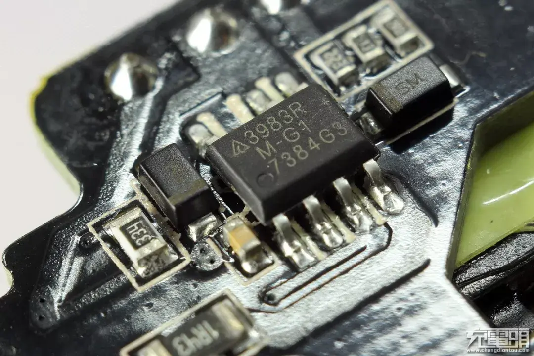

内置开关电源主控芯片
PWM主控芯片特写,丝印63=ECA,型号未知。
1、拆解报告:HuntKey航嘉18W 1A1C快充延长线插座

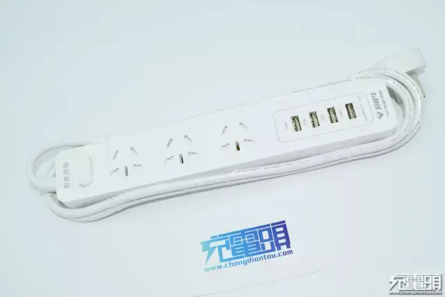

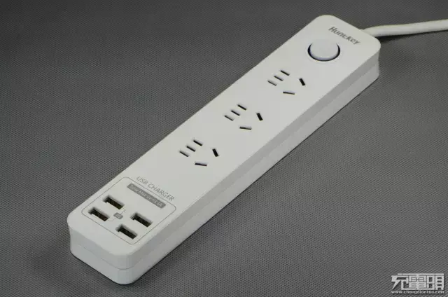

航嘉智慧云猴王插线板
航嘉智慧云猴王插线板作为生肖猴年的纪念产品,外观设计很有特色,秉持航嘉产品一贯的良好做工及用料;DCP及苹果设备的支持,且最高 5V/3.5A 的输出,能满足一般安卓手机及苹果设备的充电要求。
内置开关电源主控芯片
高压侧的PWM芯片,丝印为:560H11,型号未知。
1、猴年的纪念 航嘉智慧云猴王插线板测评

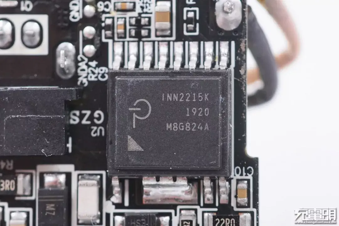

PI INN2005K
内置一颗INN2005K,为 Power Integrations 的产品,该芯片集成了初级的 MOS 开关管,初级 PWM 控制器,次级同步整流控制器,可为集成度非常高;电路板右侧的芯片为整流桥堆,型号为 ABS2M;在插座正面标识有 IQ 字样的 USB 口有 3602 的双路智能识别芯片;在插座正面没有 IQ 字样的 USB 口的 D+、D- 为短接模式。
1、【电粉晒单】航嘉SST-307插线板(非智能版)

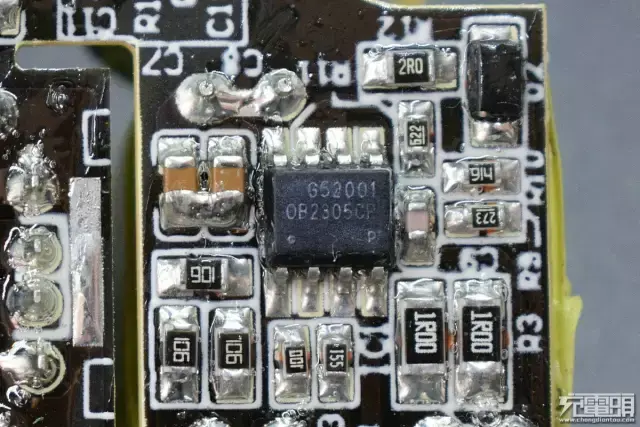

内置开关电源主控芯片
OB昂宝OB2305CP
高压侧PWM选用昂宝的OB2305CP。

内置开关电源主控芯片
Renesas瑞萨iW1699-02
内置一颗瑞萨iW1699-02 初级IC。

Legrand罗格朗
罗格朗86面板USB电源插座
罗格朗86面板USB电源插座采用五孔交流插口结合两个USB接口的设计,在有限的结构中兼顾了交流输出和直流输出两个功能,适合居家安装在床头使用,也适合安装在餐厅、咖啡厅等场所。
内置开关电源主控芯片
Renesas瑞萨iW1699B
内置的PWM主控芯片来自瑞萨,型号为iW1699B。
1、拆解报告:Legrand罗格朗86面板USB电源插座

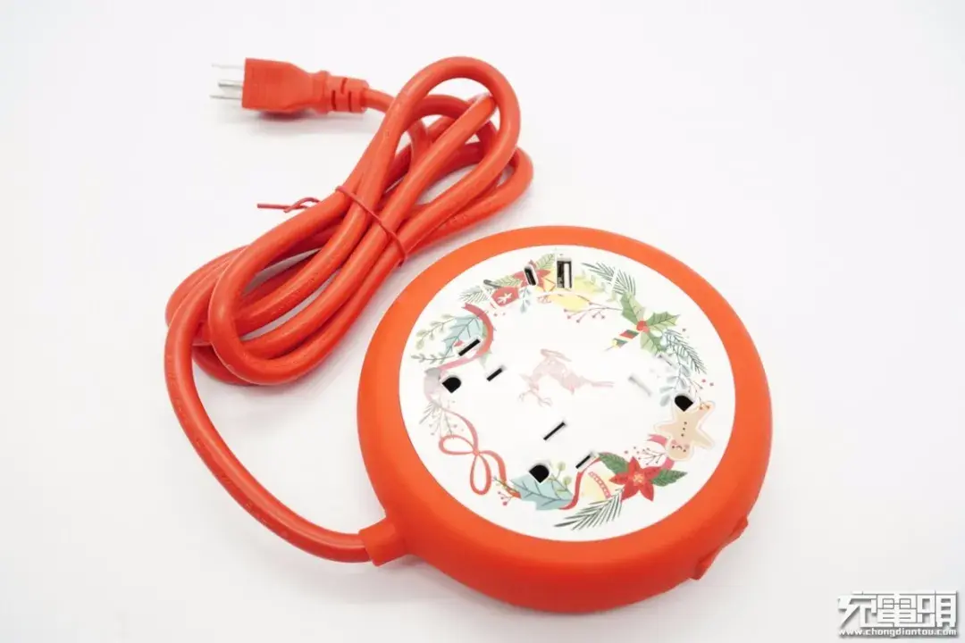

联想20W 1A1C快充插座
联想这款快充插座和传统黑白配色插座不同,采用红色电源线,机身套有红色胶套,顶部印有花草和梅花鹿图案,看上去很喜庆。产品虽是结合时下热门20W快充市场设计,但配备1A1C双USB接口,不仅可用来给iPhone 12充电,其它品牌安卓手机也能进行快充,方便又实用。

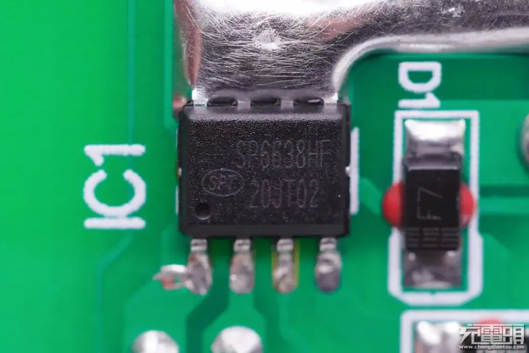

内置开关电源主控芯片
Si-Power硅动力SP6638HF
主控芯片采用硅动力SP6638HF,内置初级开关MOS,用于功率在18W以内的方案。SP6638HF是国内首款内置MOS支持恒功率模式的18W快充芯片,采用行业领先的3D封装技术。
1、拆解报告:联想20W 1A1C快充插座

MEIZU魅族
魅族PS01桌面多功能USB插线板
魅族PS01桌面多功能USB插线板拆解完毕,整个插线板晶莹剔透得益于全白钢琴漆工艺,配置了三个2+3AC插孔与四个USB输出口。其中USB输出口 使用了隐藏式设计,左右两个带回弹力度的舱门可以翻开/闭合起来,按需打开也有一定防尘效果,四个USB孔使用了两颗UC2634智能识别IC,达到四口 全智能识别。

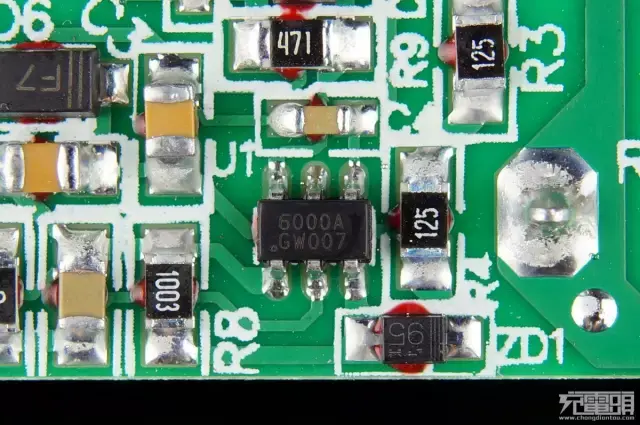

内置开关电源主控芯片
一颗丝印6000A GW007的初级PWM芯片,具体型号不明。

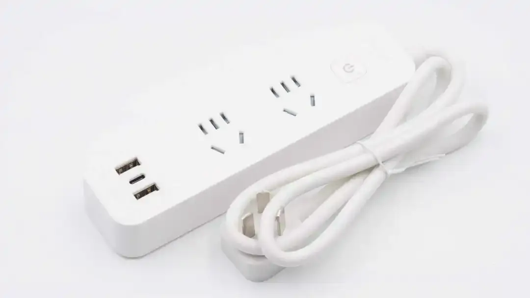

小米20W快充插线板
小米新款20W快充延长线插座XMCXB05QM基于20W快充市场设计,配备2A1C三个USB接口,插线即可快充,可以很好满足iPhone 12用户日常充电需求。而产品价格也是一如既往的厚道,众筹价59元,零售价69元,极具性价比。

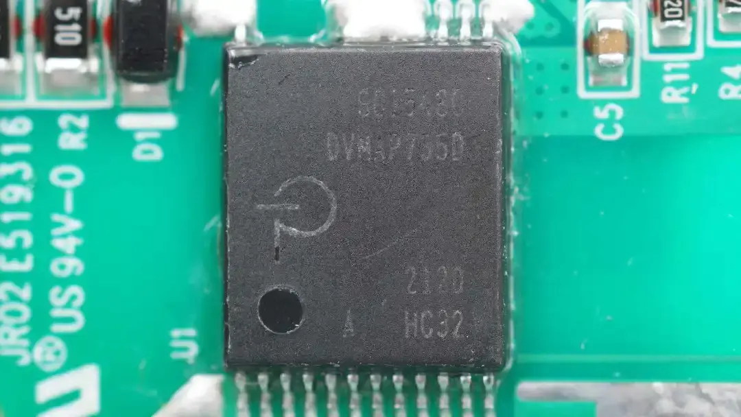

内置开关电源主控芯片
PI SC1548C
来自PI的主控芯片SC1548C,内置反激式控制器、初级开关管,以及次级侧检测和同步整流控制器,此外还带有HIPOT隔离保护的集成反馈链路,集成度非常高。使用时无需搭配光耦,内建多重保护功能。
1、延续爆款设计,内置9个接口,小米20W快充插线板拆解

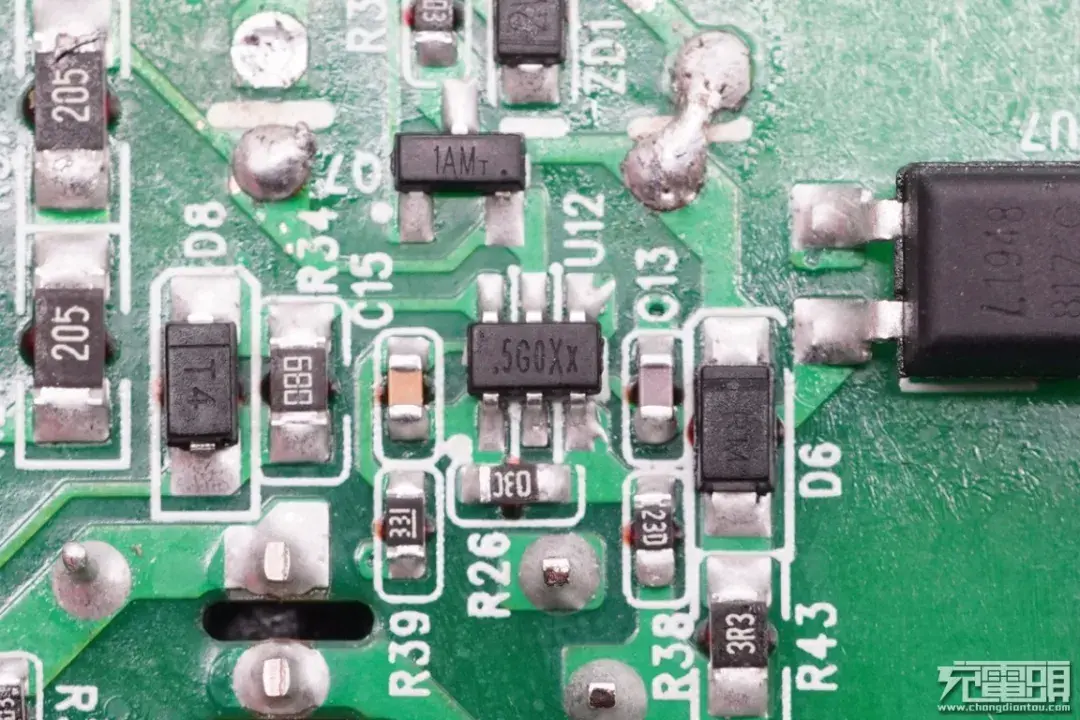

小米三合一立式无线充电插座
产品设有2个3+2位新国标插孔,内设安全门使用更安全;无线充电最大输出功率10W,支持小米10系列、小米9系列进行10W无线充电,iPhone系列支持7.5W苹果无线快充;三个USB接口均支持18W有线快充,可盲插使用更方便。
内置开关电源主控芯片
PWM主控芯片丝印5G0Xx,型号未知。
1、拆解报告:MI小米三合一立式无线充电插座

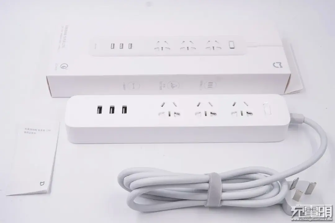

米家三口27W快充延长线插座
米家推出一款三USB-A口27W快充延长线插座,这款产品配备了3个3+2插孔和3个USB-A接口,USB-A口单口最大输出功率为27W,三口同时输出总功率为21W,可直接拿来给手机充电很方便。
内置开关电源主控芯片
OB昂宝OB2362
PWM主控芯片采用昂宝OB2362。
1、拆解报告:小米米家三口27W快充延长线插座
米家智能插座增强版
这款设计精美,结构考究,做工优秀,大量采用一线大厂名牌原件,品质上乘。功能上增加了2个USB输出插座,支持多数数码设备的智能识别,可以满足一般的充电需求,并且在米家APP中还可以对这两个USB输出进行独立的控制通断。
内置开关电源主控芯片
Diodes AP3983R
高压侧电源管理芯片是AP3983R,内置PWM控制器与功率MOS,二合一芯片,来自美国Diodes公司 。
1、79元很值!米家智能插座增强版拆解测试

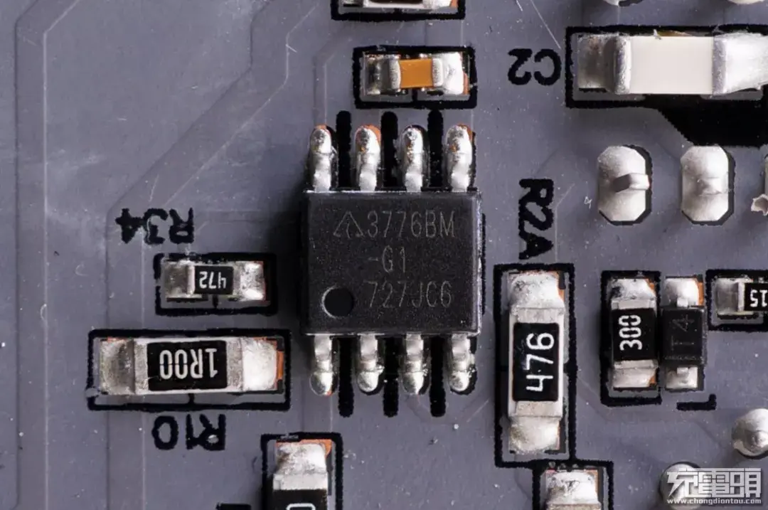

米家四位四控3USB插线板
插排具备四位5孔双国标组合插孔,每个孔位对应一只独立机械翘板开关,另具3口USB充电插孔。整体风格一如既往滴延续了经典小米插线板的造型,多了一个孔位长度略有增加,由于单控开关的加入,宽度约增加了一倍,厚度基本差不多。
内置开关电源主控芯片

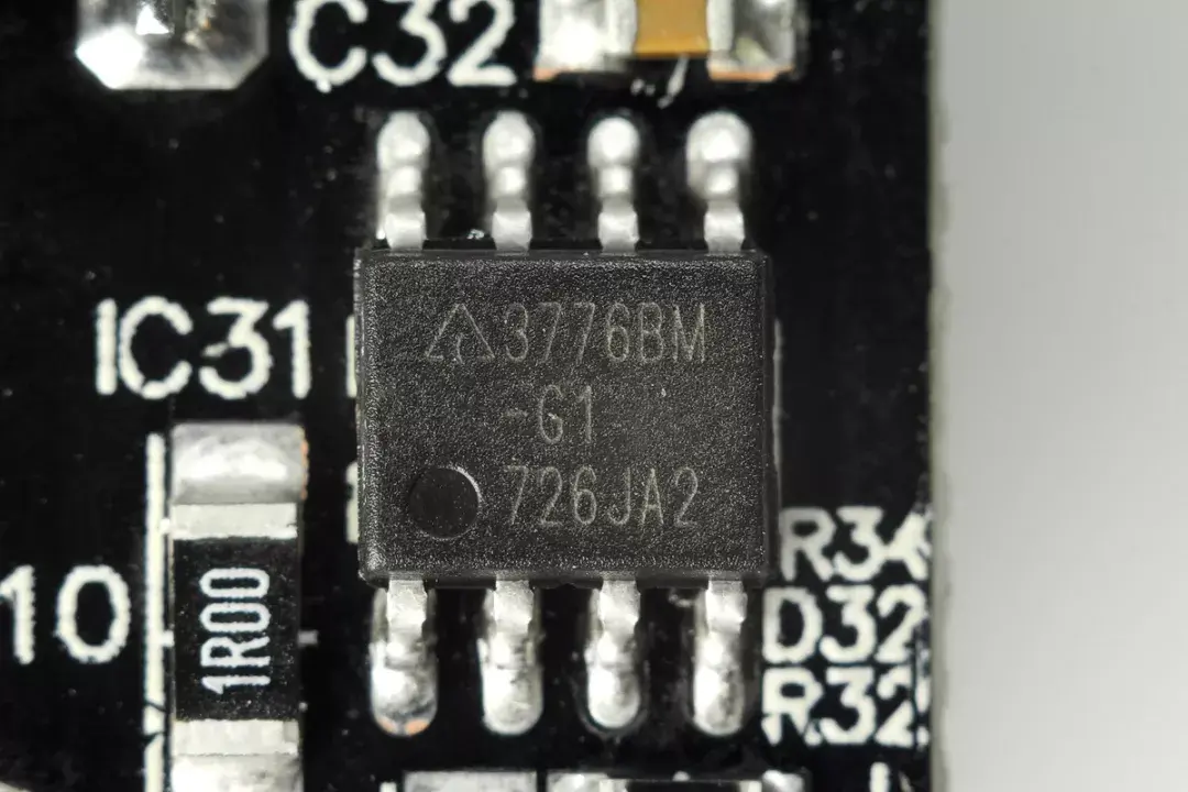

Diodes 3776BM
高压侧PWM芯片来自Diodes,型号为3776BM。
1、89元值不值得买?米家四位四控3USB插线板拆测

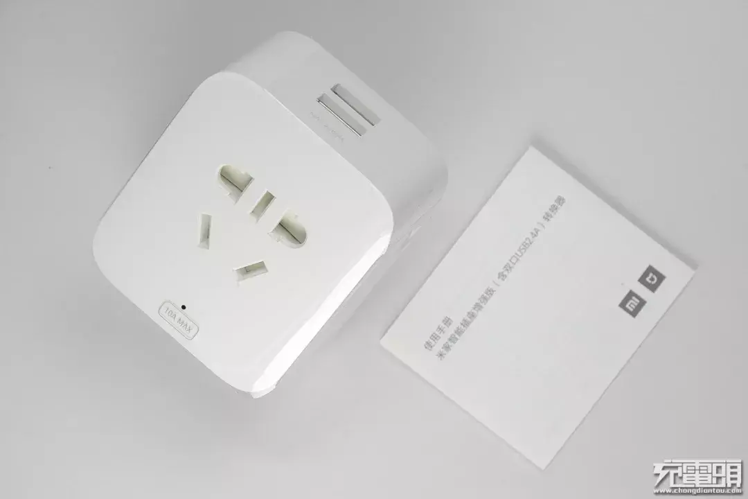

米家二位转换器
米家二位转换器,售价44.9元。无线转换,让传统墙插变身为插线板,解决插座不够、电线混乱的问题。提供双国标组合插孔、双USB充电口(单口5V2.1A,总输出功率10.5W),具备三重保护,确保使用安全。

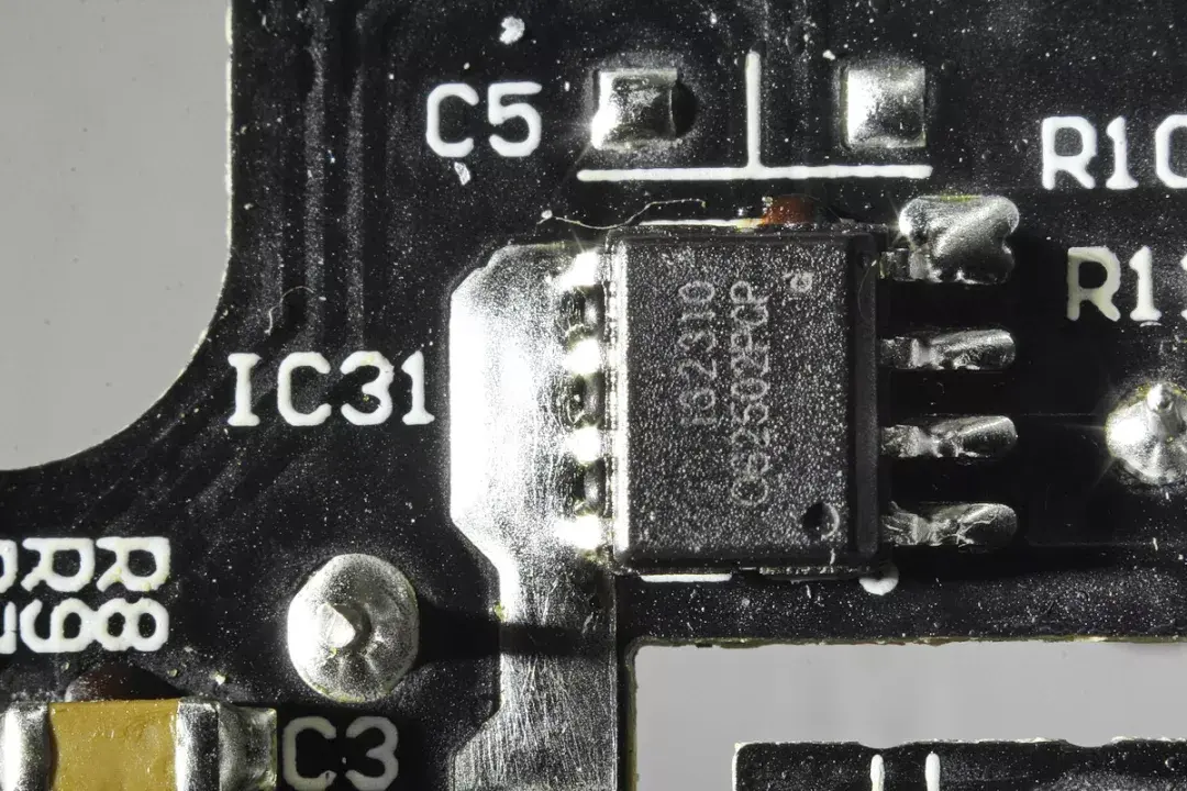

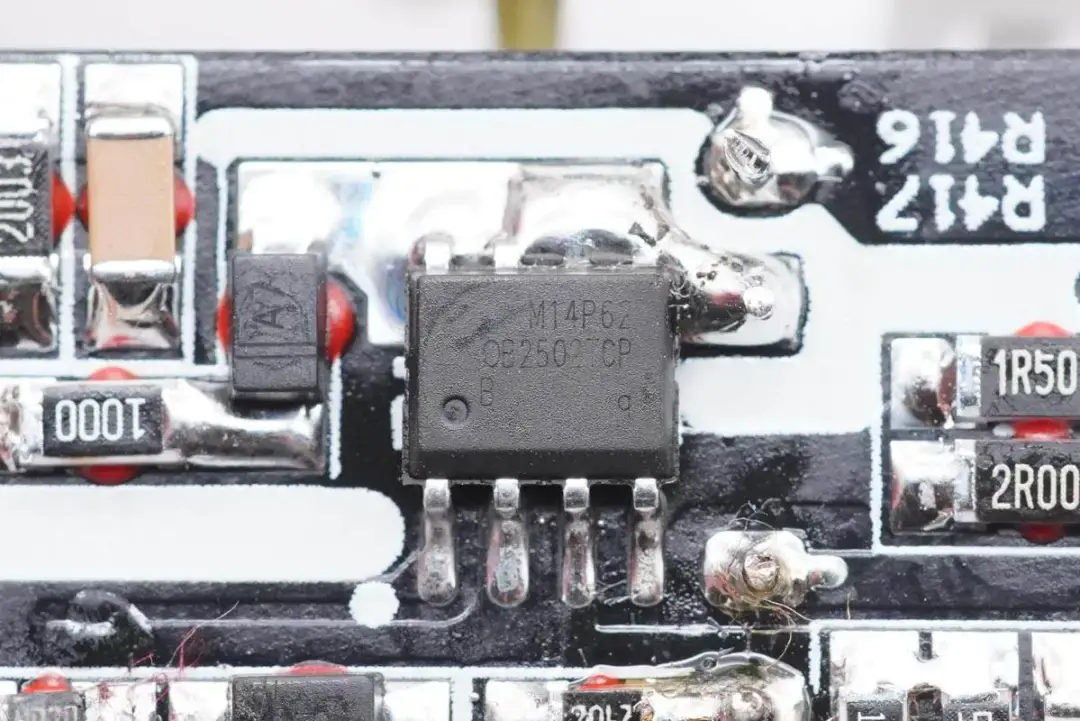

内置开关电源主控芯片
OB昂宝OB2502PCP
内置昂宝六级能效电源方案OB2502PCP。
1、传统墙插变身插线板:米家二位转换器动手拆测+改线补

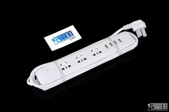

小米USB插线板
小米插线板安全方面AC插孔带有保护门,装配使用防拆螺丝,线材出入线口胶套与限位口等都可以保障一定程度的安全使用。

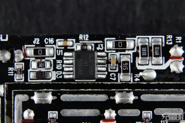

内置开关电源主控芯片
Diodes 3776BM
初级IC Diodes 3776BM PWM控制器。
1、2016年度USB插线板横评:小米USB插线板拆解

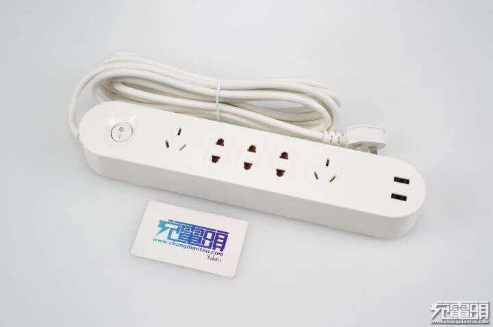

ORICO奥睿科
奥睿科USB插线板
奥睿科USB插线板使用了时下主流的一体铜条设计,铜条厚度为0.5mm,配备了3个AC插孔与4个USB插孔,USB插孔使用了两颗智能识别芯片 达到4口全识别。AC插孔带有儿童安全保护门,使用了10A船型翘板过载开关,铜条与PCB过孔直接焊接更加牢固。
内置开关电源主控芯片
内置主控芯片型号未知。
1、ORICO奥睿科USB插线板拆解报告

欧瑞博MixSwitch 20W快充插座
欧瑞博这款MixSwitch 五孔快充插座大小和传统86面板一样,不过除了有AC插孔外还有1A1C双快充接口,既可以给大功率家电供电,也能直接插数据线给iPhone 12/13手机进行20W快充,方便实用。

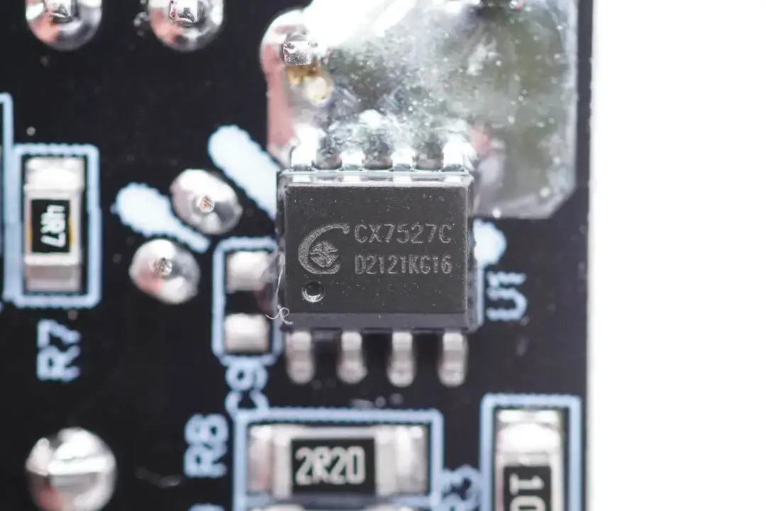

内置开关电源主控芯片
CXW诚芯微CX7527C
充电器开关电源主控芯片采用了诚芯微科技的CX7527C,这是一颗高性能多模式PWM反激式控制器。该产品方便用户以较少的外围元器、较低的系统成本设计出高性能的交直流转换开关电源。其提供了极为全面和性能优异的智能化保护功能,包括逐周期过流保护、过载保护、软启动、芯片过温保护、VDD欠压/过压锁定保护功能。

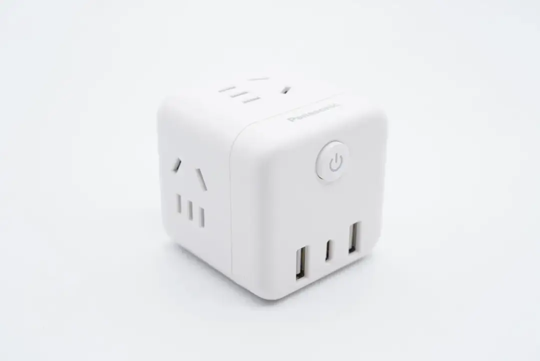

松下20W USB-C快充魔方插座
松下这款插座主打小巧便用卖点,同时又针对不同用户群体设计了快充版和非快充版。快充版一样配备2A1C接口,支持华为22.5W、苹果20W等热门快充,满足用户手机日常快充需求。
内置开关电源主控芯片
PI SC1548C
开关电源主控芯片采用PI SC1548C,内置反激式控制器、初级开关管,以及次级侧检测和同步整流控制器,此外还带有HIPOT隔离保护的集成反馈链路,集成度非常高。使用时无需搭配光耦,内建多重保护功能。
1、拆解报告:松下20W USB-C快充魔方插座

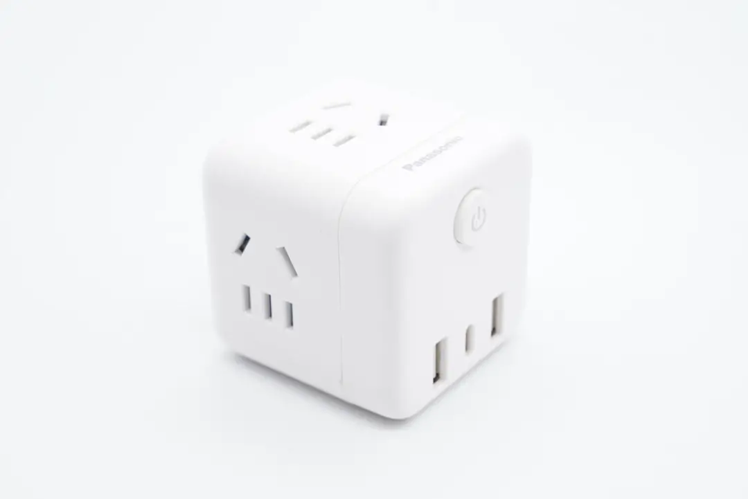

松下2A1C USB魔方插座
松下这款插座最大的卖点便是小巧的魔方机身不占用桌面空间,以及配备插脚的设计能够让产品更换使用场景变得更加方便。虽配备2A1C接口但都不支持快充,不过小编通过搜索发现插座还有20W快充版本,只是正好此次拆解的是非快充版,因此若是看对眼了可根据自身需求进行选择即可。
内置开关电源主控芯片
OB昂宝OB2502TCP
开关电源主控芯片采用昂宝OB2502TCP,集成2A/3A MOSFET,是一种高性能原边反馈电源芯片,适用于低功率AC/DC充电器和适配器的开关应用。其提供全面的保护功能,具有极低的待机功耗,采用SOP8封装。
1、拆解报告:松下2A1C USB魔方插座

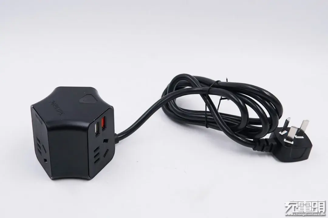

飞利浦2A1C 18W快充延长线插座
PHILIPS飞利浦推出了新款延长线插座,产品采用了非常新颖的Y形三角立体设计,大大减少了体积,只有传统插线板不到三分之一的体积,并且具备三个2+3新国标插孔和2A1C USB输出接口,支持18W PD快充功能。
内置开关电源主控芯片
OB昂宝OB2368
PWM主控芯片采用昂宝OB2368。

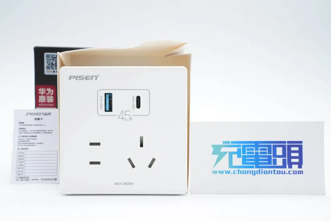

品胜45W 1A1C智能插座面板
品胜推出了一款自带USB-C接口的快充插座,这款快充墙壁插座内置了华为数字能源推出的有线快充模块,两个接口都支持40W华为SCP快充,USB-C接口还具备45W PD快充,支持PPS快充输出,除了华为手机快充以外,对其他品牌手机快充也有很好的兼容性。
内置开关电源主控芯片
未知,这里不在叙述。
1、拆解报告:品胜45W 1A1C智能插座面板

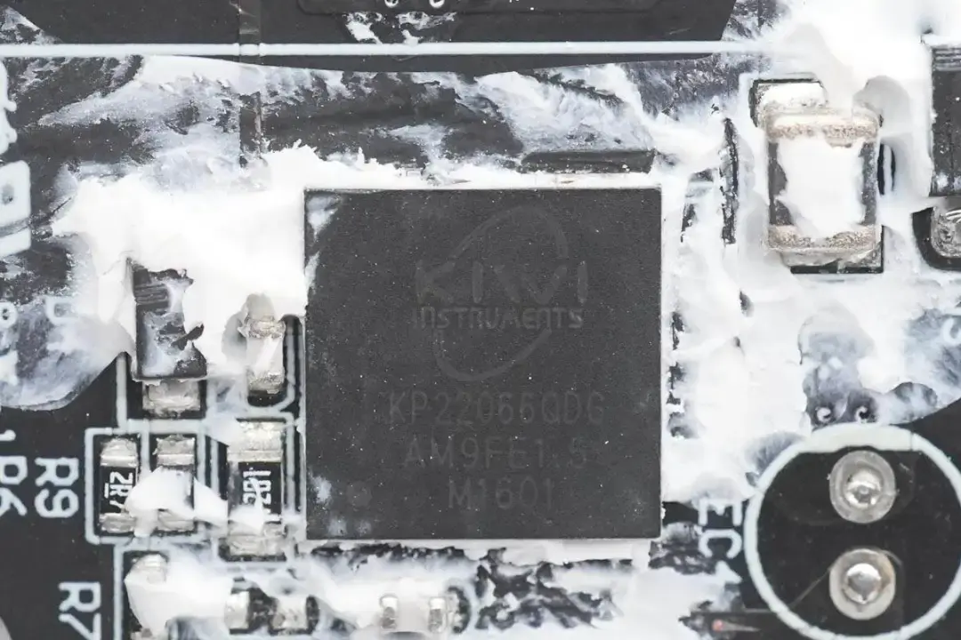

KIWI必易微KP22066
充电器主控芯片来自必易微,型号KP22066,是一颗合封氮化镓芯片,内部集成165mΩ导阻的氮化镓开关管,反激控制器和可靠的驱动电路。芯片内部集成高压启动电路,可缩短启动时间并降低待机功耗。同时还集成了X电容放电功能,可进一步降低待机功耗。芯片内置高可靠的氮化镓驱动,提供稳定的6.2V栅极驱动电压,同时芯片集成外部驱动开通速度调节功能,可以通过外部配置参数优化EMC,解决了高频合封氮化镓电源设计的一大难题。

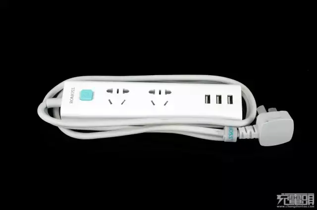

ROMOSS罗马仕

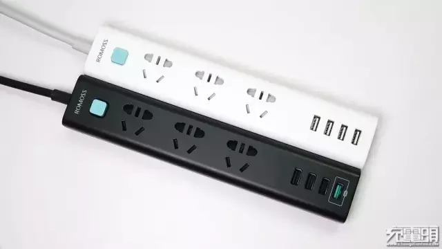

罗马仕QC3.0快充USB插排FH60P
两款插座同样的4USB输出,不同的是FH60P其中有个绿色胶舌的USB插孔周围丝印了个白线框和3个闪电符号,表示其为快充QC3.0输出。USB插座的方向不同,PCB必然是经过了重新的设计。QC3.0是美国高通公司推出的快充技术,广泛运用在今年大部分中高端手机上,向下兼容QC2.0快充。
内置开关电源主控芯片
未知,这里不在叙述。
1、罗马仕QC3.0快充USB插排FH60P首发评测及拆解

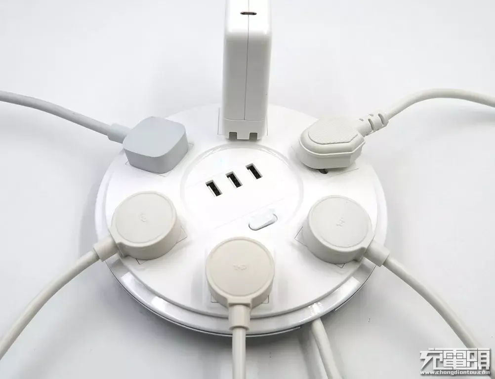

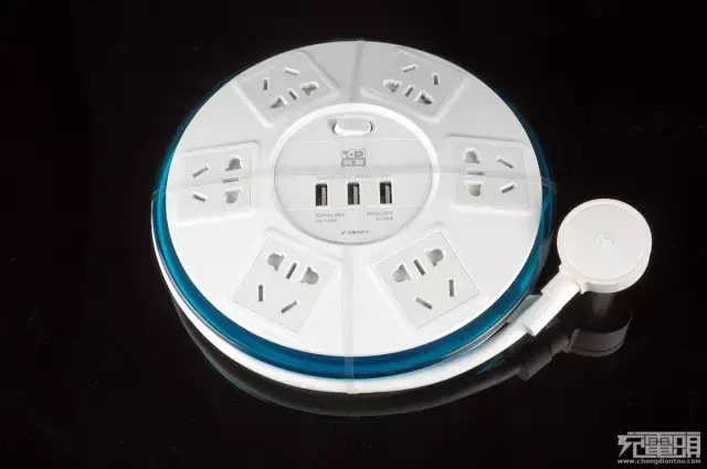

突破6位防雷插线板
这款插线板采用圆盘造型,一共有六个AC插孔与三个USB输出口,相邻两个插孔间距非常大用起来不会打架,并且带有可以抗浪涌的防雷功能。
内置开关电源主控芯片
Diodes AP3776BM
内置DIODES AP3776BM初级pwm控制器。
1、插座也有探索版?突破6位防雷插线板拆解

Diodes 3776BM
内置一颗Diodes 3776BM初级pwm控制器。

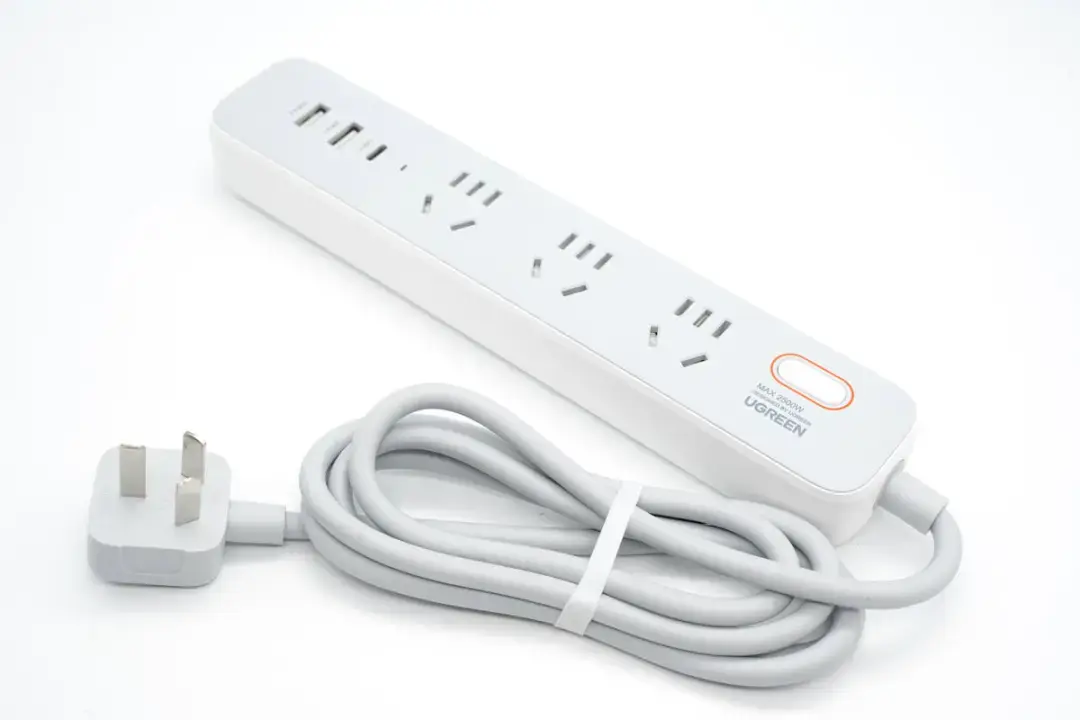

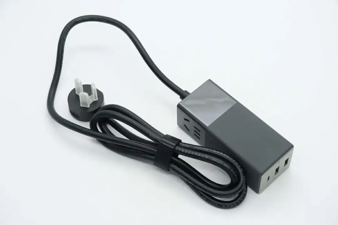

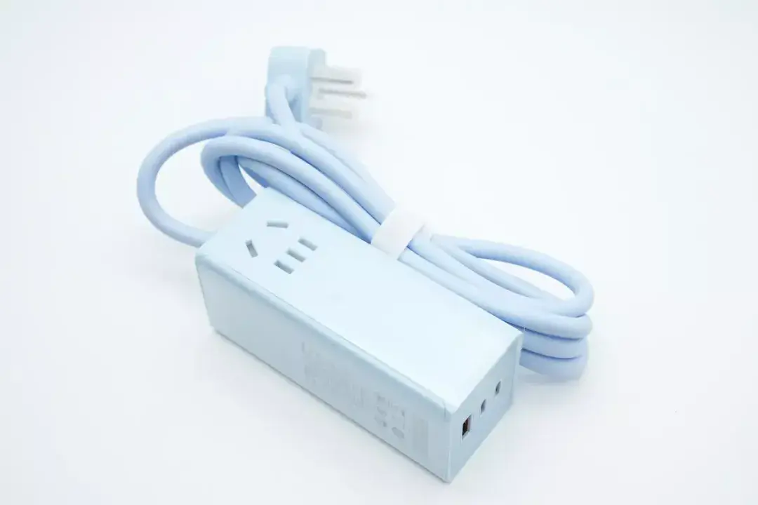

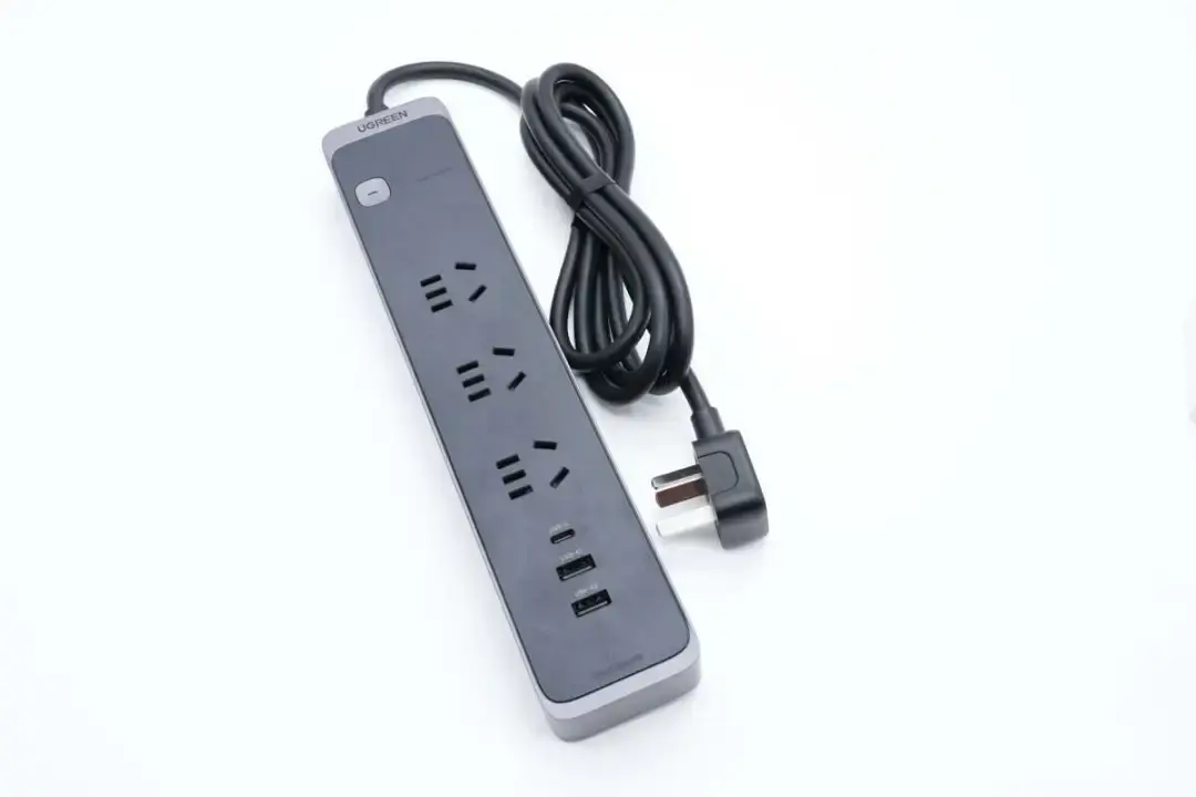

绿联30W 2A1C三位总控延长线插座
绿联最近新推出了三款插座,这三款采用相同的设计元素,为银灰色外壳搭配黑色面板。插座内置防雷击保护和超功率保护功能,起到对所连接的电器的过流保护,并且插座内置的超功率保护功能,能够在负载超过额定值时切断电源,保护插座和电器安全。

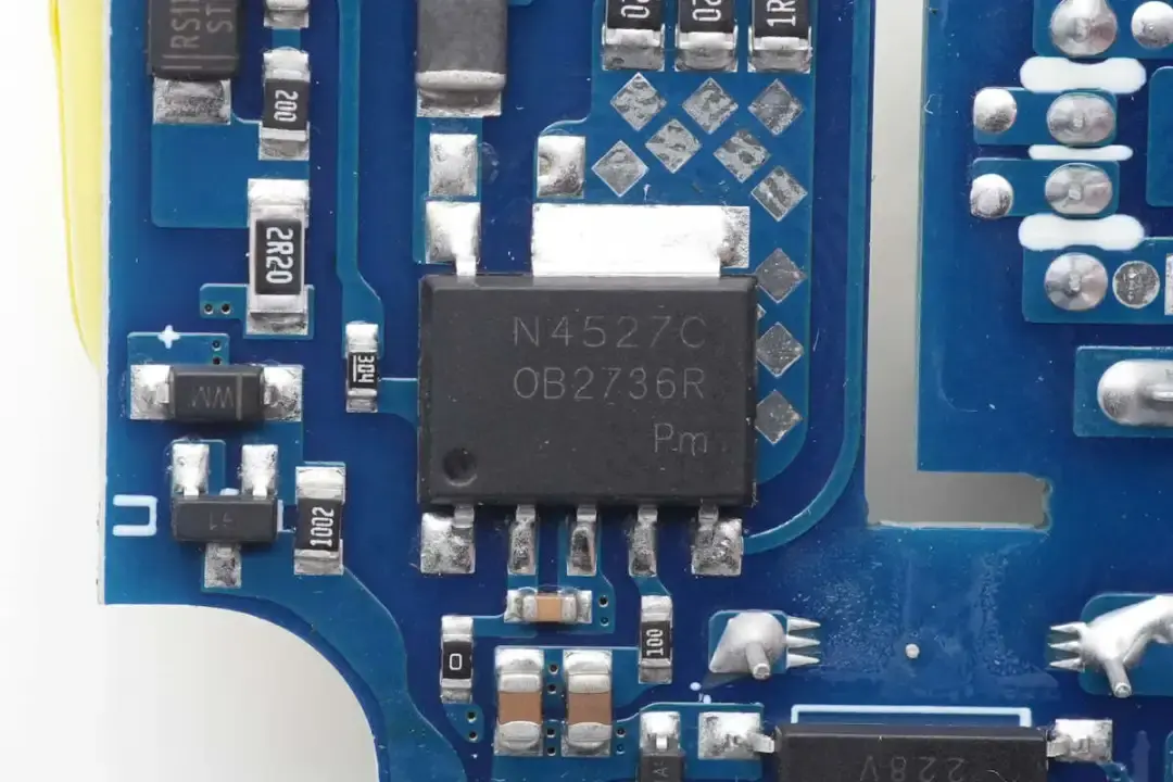

内置开关电源主控芯片
OB昂宝OB2736R
氮化镓合封芯片来自昂宝,型号OB2736R,芯片内置650V耐压氮化镓功率器件,采用定制LSOP8-7封装,具有优秀的散热性能。芯片支持高压启动,外围元件精简。工作频率高达300KHz,支持30W快充应用。
1、拆解报告:绿联30W 2A1C三位总控延长线插座

PI INN3267C
初级主控芯片采用知名大厂PI的INN3267C,苹果原装20W快充也是使用的PI芯片。INN3267C是一颗集成初级开关、同步整流、FluxLink反馈和恒功率特性的离线反激式恒压/恒流准谐振开关电源IC,属于InnoSwitch3-CP系列。
1、拆解报告:绿联30W 2A1C智充数码排插

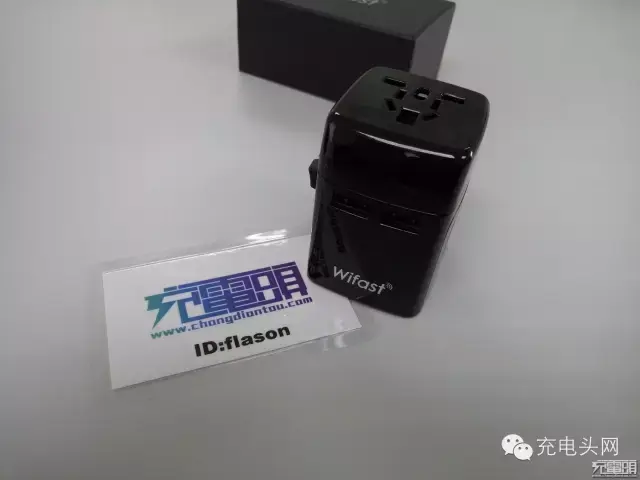

Wifast旅行转换USB插座W20D
Wifast旅行转换USB插座W20D定位高端,烤钢琴漆外壳质感非常好,内部设计十分巧妙,接插件紧密牢固,安全性能好,遗憾的是功率较小,不适合大功率电器接插使用。
内置开关电源主控芯片
未知,这里不在叙述。

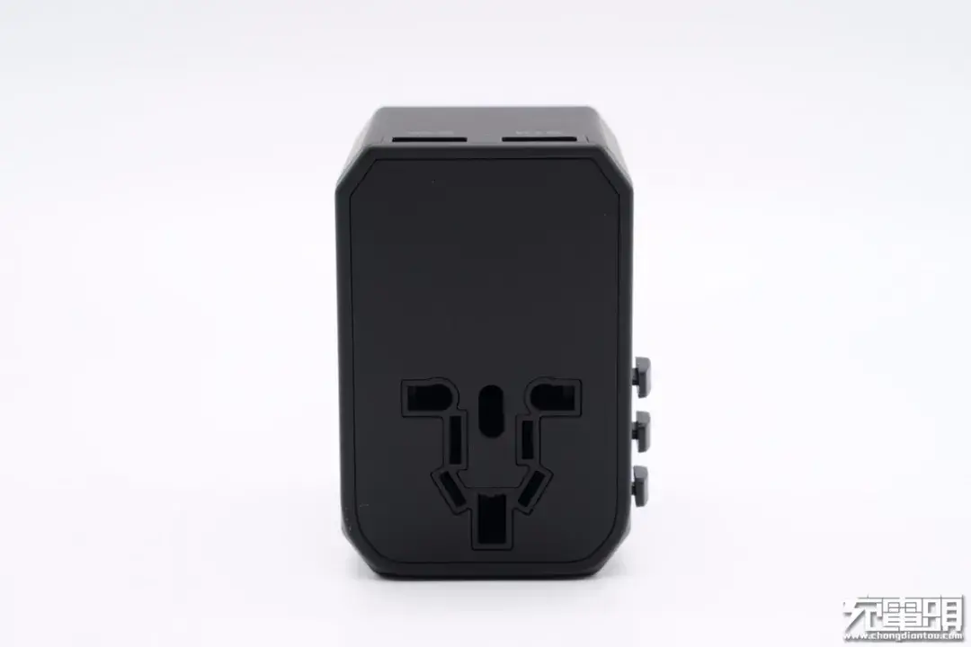

Wontravel万旅
万旅3A1C 45W PD旅行转换插座
万旅3A1C 45W PD旅行转换插座采用按压滑动插脚,使得产品整体小巧灵活,易于携带。内置充电器A口支持最大12W输出;C口支持QC2.0/3.0、MTK PE+2.0、PD3.0快充,具备5V3A、9V3A、12V3A、15V3A、20V2.25A和3.3-16V/3A电压档位,最大45W快充输出可以满足多数电子产品的充电需求,从而省去携带充电器的麻烦,出国带一个就够了。
内置开关电源主控芯片
OB昂宝OB2632
初级PWM主控芯片采用昂宝OB2632。该芯片支持PD电源适配器和宽输出范围适配器,支持扩展的突发模式控制以提升效率和降低待机功耗,支持自恢复的逐周期电流限制和过载保护。
1、拆解报告:万旅3A1C 45W PD旅行转换插座

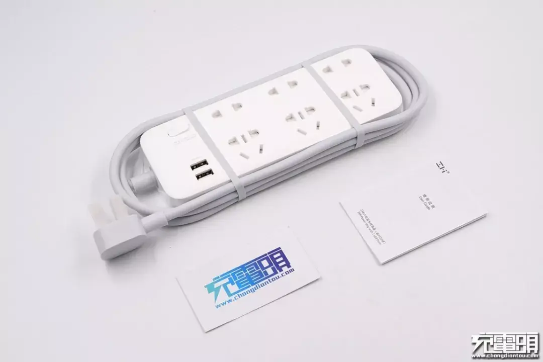

ZMI紫米六位延长线插座CX05
这款ZMI插线板线长1.8米,插孔虽多但也不是很占地方,配备三个3+2位插孔、三个2位插孔,全部插孔内都带有安全门,家居使用更加安全。最大承载功率2500W,满足大部分居家办公日常所需。两个USB-A接口支持18W快充输出,可满足手机日常充电。
内置开关电源主控芯片
PI INN2215K
来自PowerInt公司的InnoSwitch-CP系列的INN2215K,是离线CV/CC反激开关集成电路,集成了650V MOSFET,Sync-Rect反馈和用于USB-PD和QC 3.0的恒功率分布图,大大简化了低压大电流电源特别是小尺寸和高效率电源的开发和制造。
1、拆解报告:ZMI紫米六位延长线插座CX05

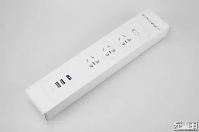

360
360安全插线板快充版360-smart-cp001
拿出插线板可以看到,线材很贴服的缠绕在插线板侧边,并以橡胶绑带捆扎在插线板身上,工整美观。插线板白色修长设计,插口布局为三AC插孔 + 三USB输出口,其中一个USB口舌片为蓝色,带有快充输出功能,支持高通QC3.0与MTK PE+ 2.0,另外两个白色舌片USB是带智能识别的常规5V输出口,插线板三围:270mm*50mm*27mm。
内置开关电源主控芯片
OB昂宝OB2305CP
一颗主控芯片来自昂宝,型号为OB2305CP。
1、升级太凶残!360安全插线板快充版360-smart-cp001拆解评测

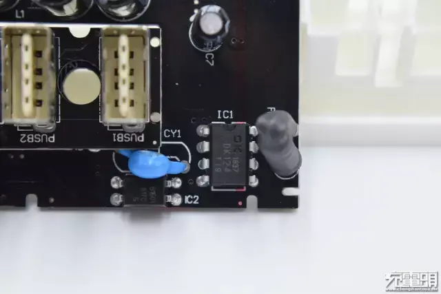

内置开关电源主控芯片
DONGKE东科DK124
主控芯片来自东科半导体的DK124。

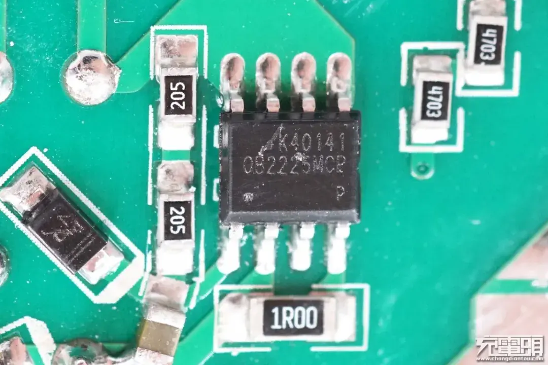

OB昂宝OB2225M
来自昂宝的PWM主控芯片OB2225M。这是一颗高性能、高精度、低成本的PWM功率开关,适用于非隔离buck和buck-boost应用。它在SOP8封装中结合了一个专用的电流模式PWM控制器和一个高压功率三极管,并且支持完善的保护功能。

充电头网通过整理文中数据了解到,在主控芯片厂商占比方面,除未知芯片外,占比并列第一的两家厂商来自PI和昂宝,均为17%,并列第三的两家厂商来自瑞萨和Diodes,均为7%。在单芯片应用次数方面,来自PI的SC1548C实际应用次数最多,达到8次,而Diodes 3776BM和瑞萨iW1699B并列第二,实际应用次数均为4次。
