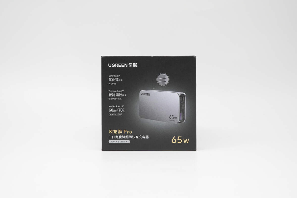

包装盒以黑色背景为基调,正面印有充电器三维外观图示,可以了解到此款充电器采用折叠脚插,左侧上部分为“UGREEN 绿联”品牌字样,下方为特色要点:氮化镓技术安心快充、智能温控技术、MacBook Air 13 60分钟充电量70% 兼容平板/手机;底部为充电器所属系列:闪充湃 Pro,同时印有金标“65W”功率字样。

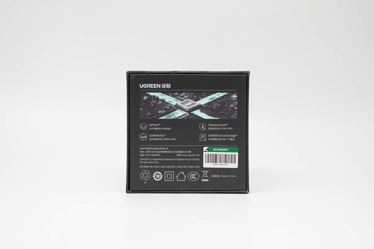

包装盒背面上部分为“GaN”技术图示、特色要点:新一代“GaNInfinity”氮化镓芯片、“Themmal Guard”温控技术及“UGREEN SmartCharge®”自研专利技术,充电器可支持更多种充电协议和智能功率分配,充电更快速更安全。

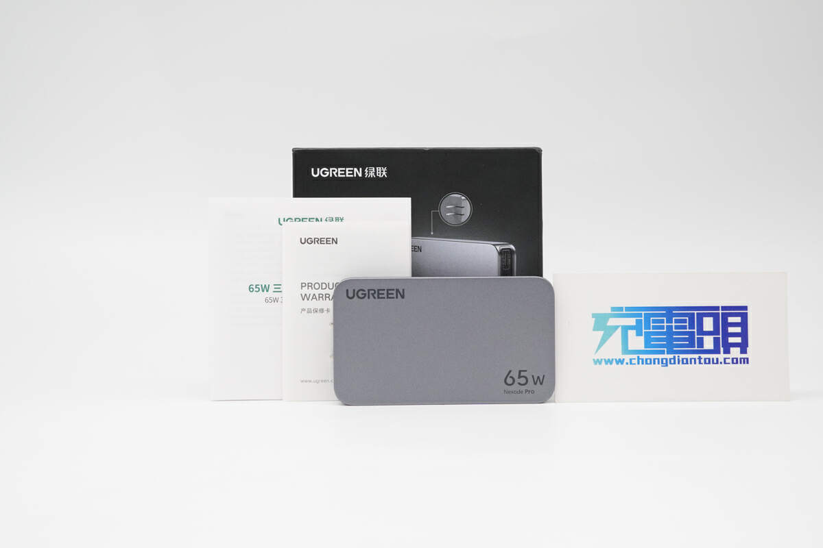

取出包装盒内所有物品,除绿联闪充湃 Pro 65W超薄充电器外,另拥有产品说明书、保修手册。

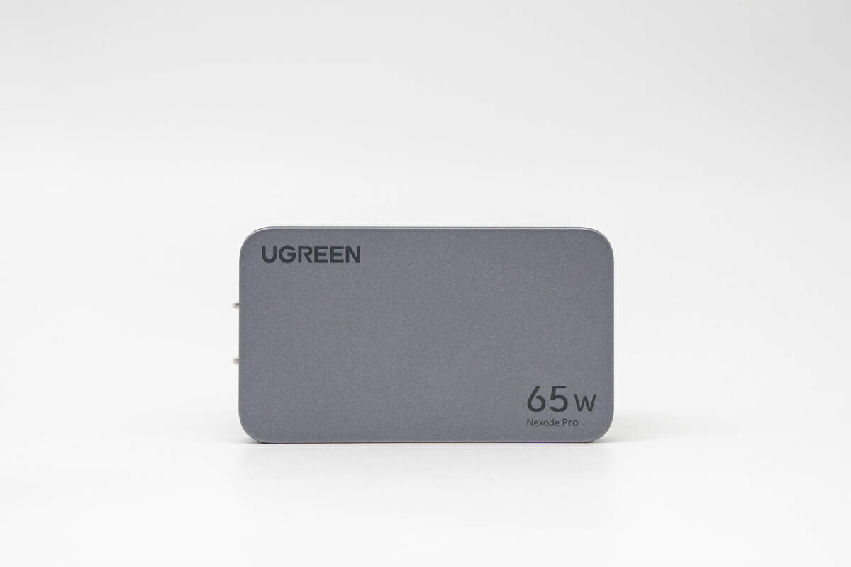

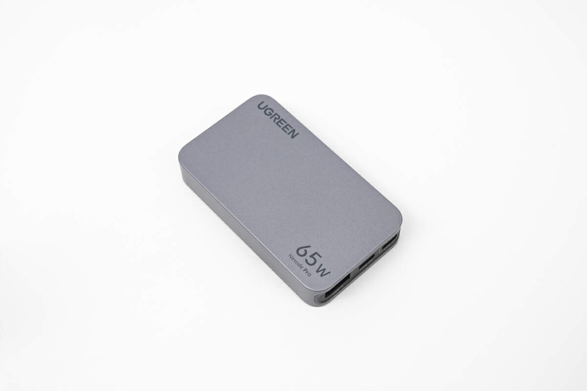

绿联闪充湃 Pro 65W超薄充电器延续金属漆配色风格,外壳采用高阻燃、亲肤材质,表面细纹磨砂处理;同时,机身整体曲线平滑流畅,手感细腻。
此外,机身正面板丝印“UGREEN”、“65W”等字样,极致简约;同时,中框与各面板的边缘衔接设计棱感分明,却不失圆润。

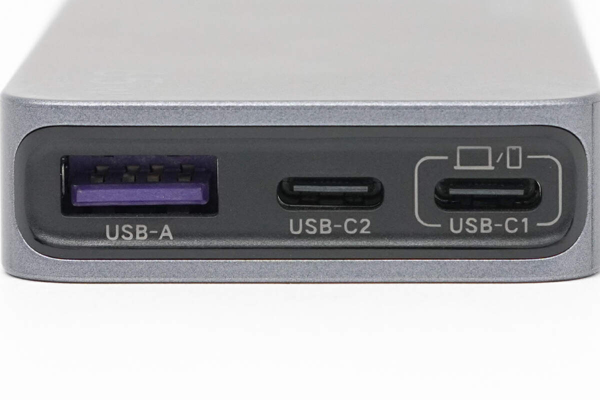

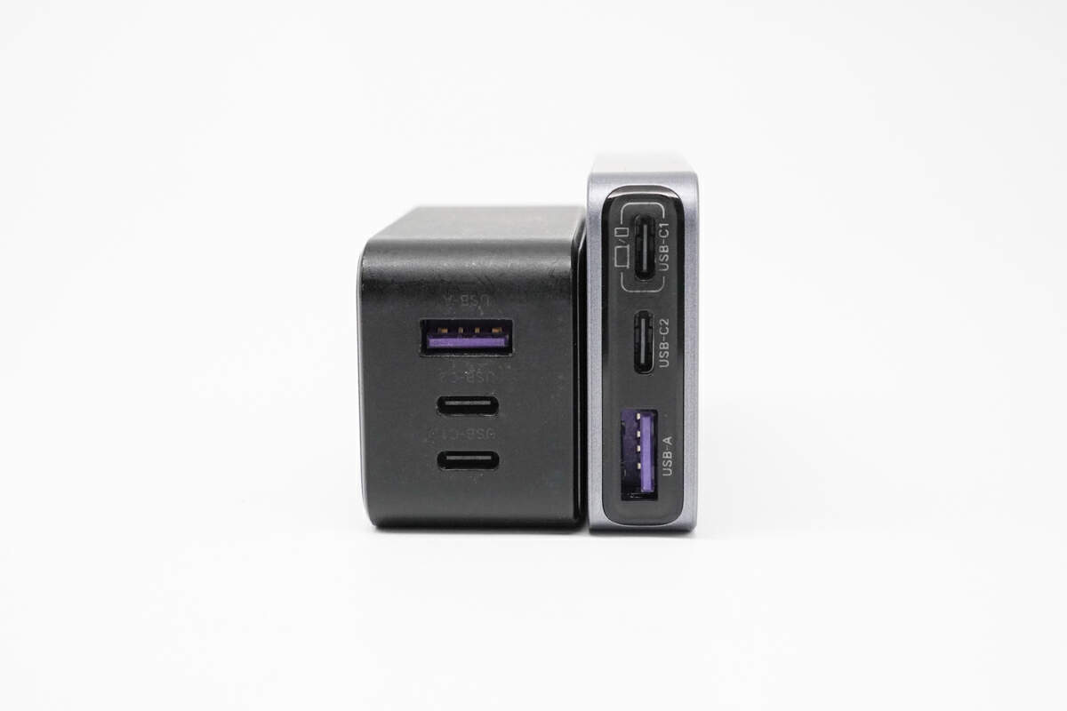

绿联闪充湃 Pro 65W超薄充电器输出端面板配置2C1A三个USB端口,Type-C1端口采用白色线框划分,USB 端口处均印有相关名称标识。USB-A 端口母口胶芯为紫色,胶芯上拥有金属 PIN 脚。

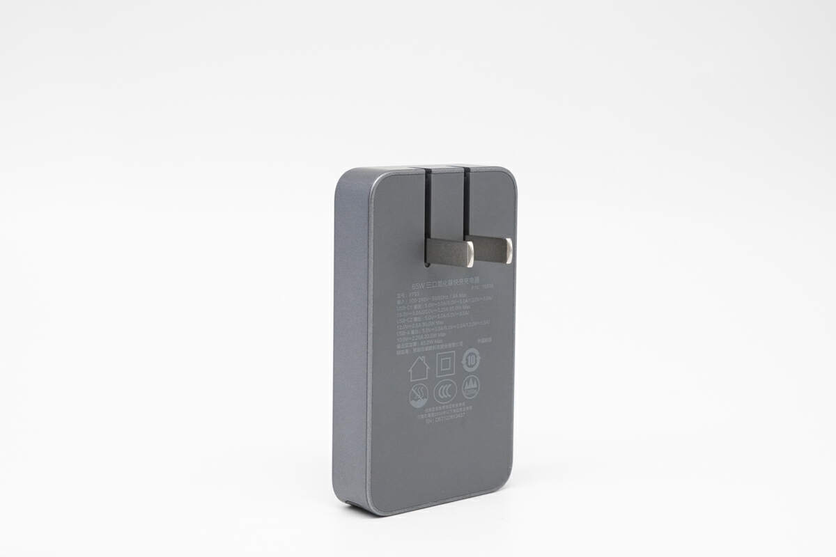

绿联闪充湃 Pro 65W超薄充电器采用可折叠式插脚设计,收纳卡槽边缘圆弧过渡处理,同时,用户出行收纳时也更为便捷。

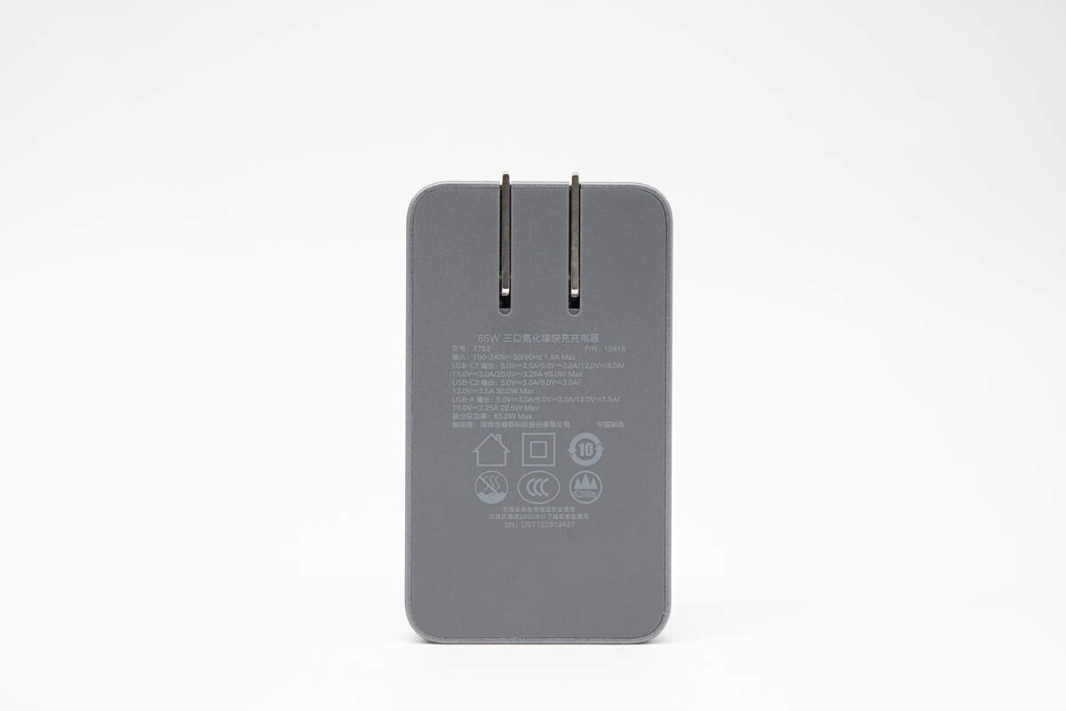

绿联闪充湃 Pro 65W超薄充电器底端中框处印有产品详细参数信息。
型号:X753;输入:100-240V~ 50/60Hz 1.8A Max;
USB-C1 输出:5.0V/3.0A,9.0V/3.0A,12.0V/3.0A,15.0V/3.0A,20.0V/3.25A 65W Max;
USB-C2 输出:5.0V/3.0A,9.0V/3.0A,12.0V/2.5A 30W Max;
USB-A 输出:5.0V/3.0A,9.0V/2.0A,12.0V/1.5A,10.0V/2.25A 22.5W Max;
输出总功率:65.0W Max;
制造商:深圳市绿联科技股份有限公司。

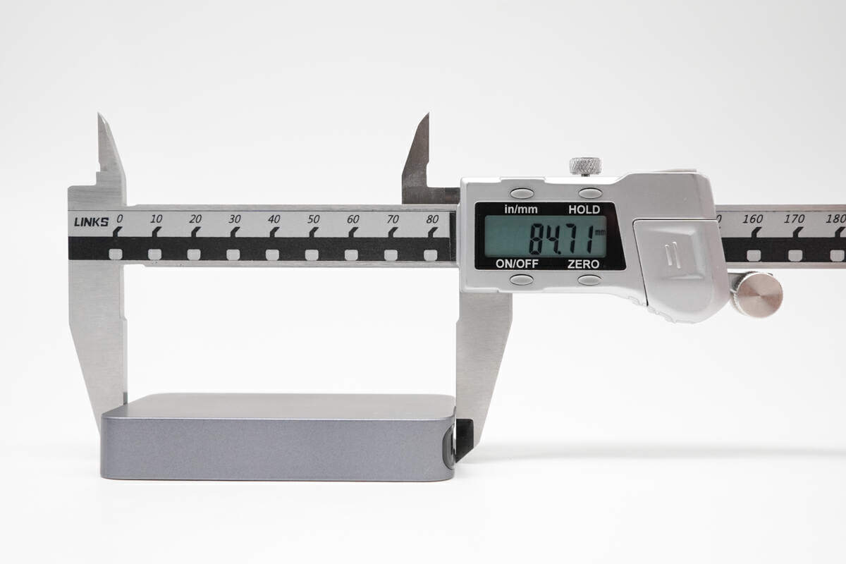

绿联闪充湃 Pro 65W超薄充电器长度约为84.71mm。

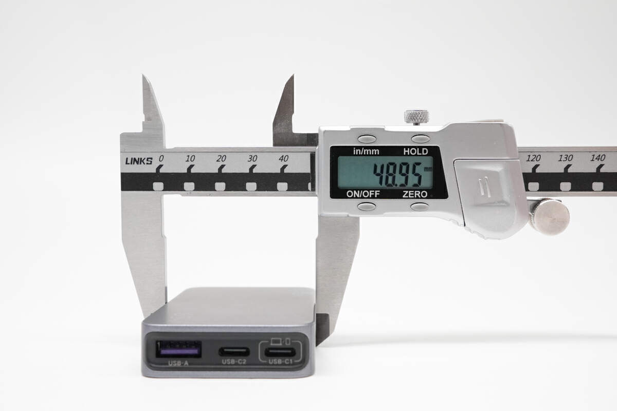

绿联闪充湃 Pro 65W超薄充电器高度约为48.95mm。

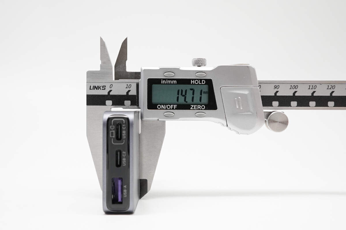

绿联闪充湃 Pro 65W超薄充电器厚度约为14.71mm,体积约为61.00cm³,以充电器的功率65W计算,功率密度约为 1.07W/cm³。

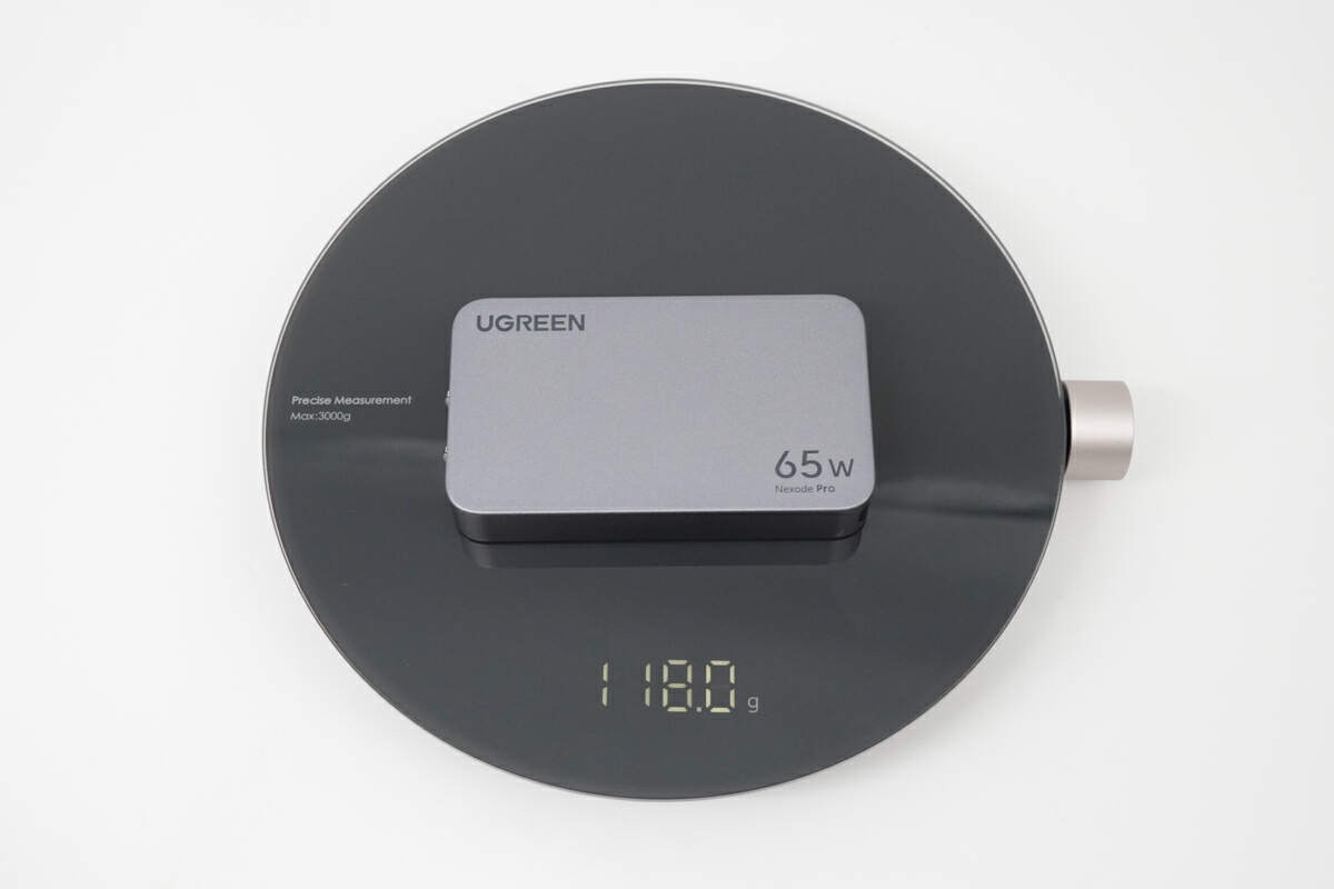

绿联闪充湃 Pro 65W超薄充电器重量约为118.0g。

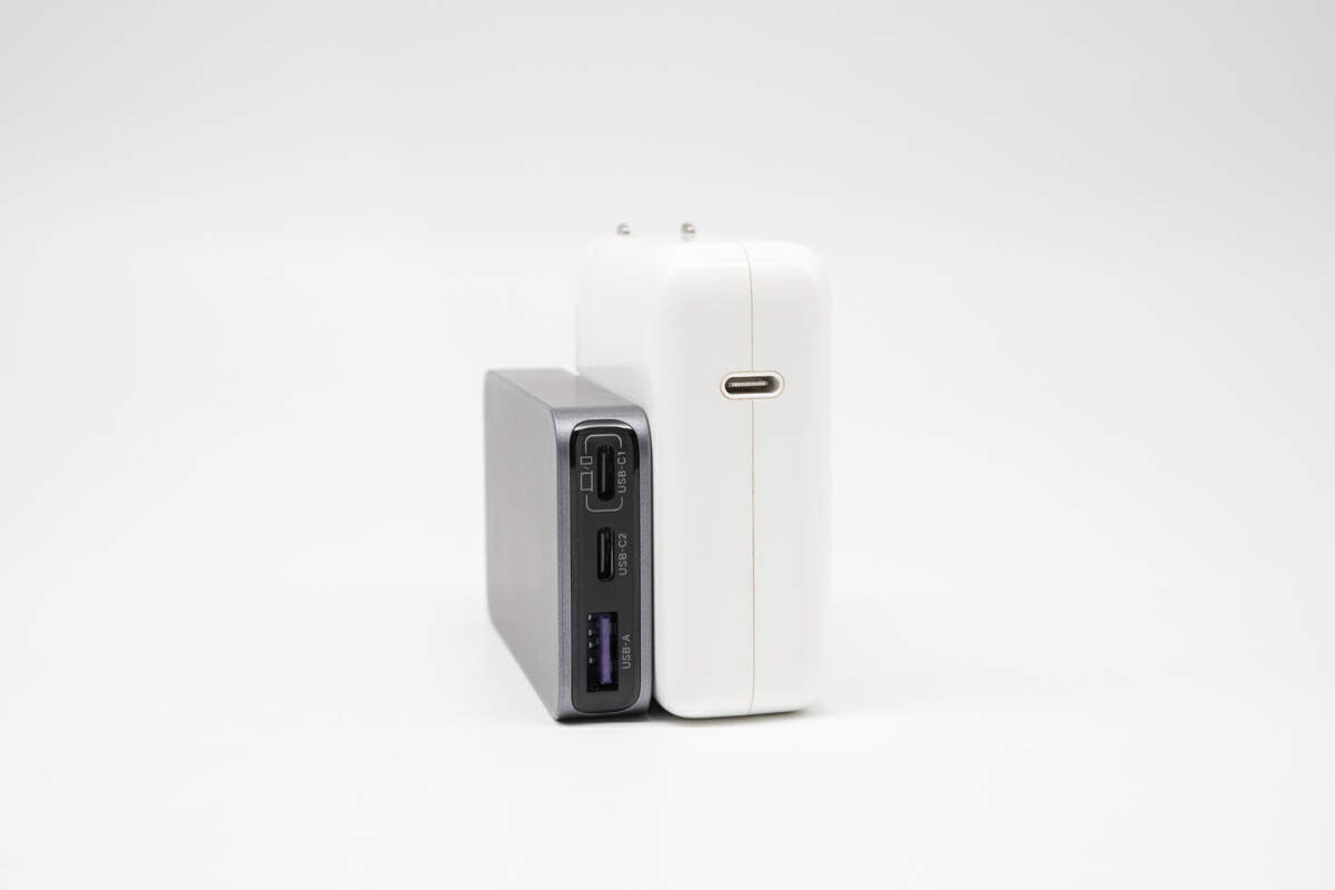

绿联闪充湃 Pro 65W超薄充电器搭载自研AirPyra™叠堆技术,达到更小体积的设计,对比苹果67W充电器,体积优势更为明显。
它相较于上一代65W体积更加轻薄,体积缩小了56%。
从左到右分别为绿联闪充湃 Pro 65W超薄充电器,绿联闪充湃65W氮化镓充电器,绿联闪充湃 Pro 100W充电器。

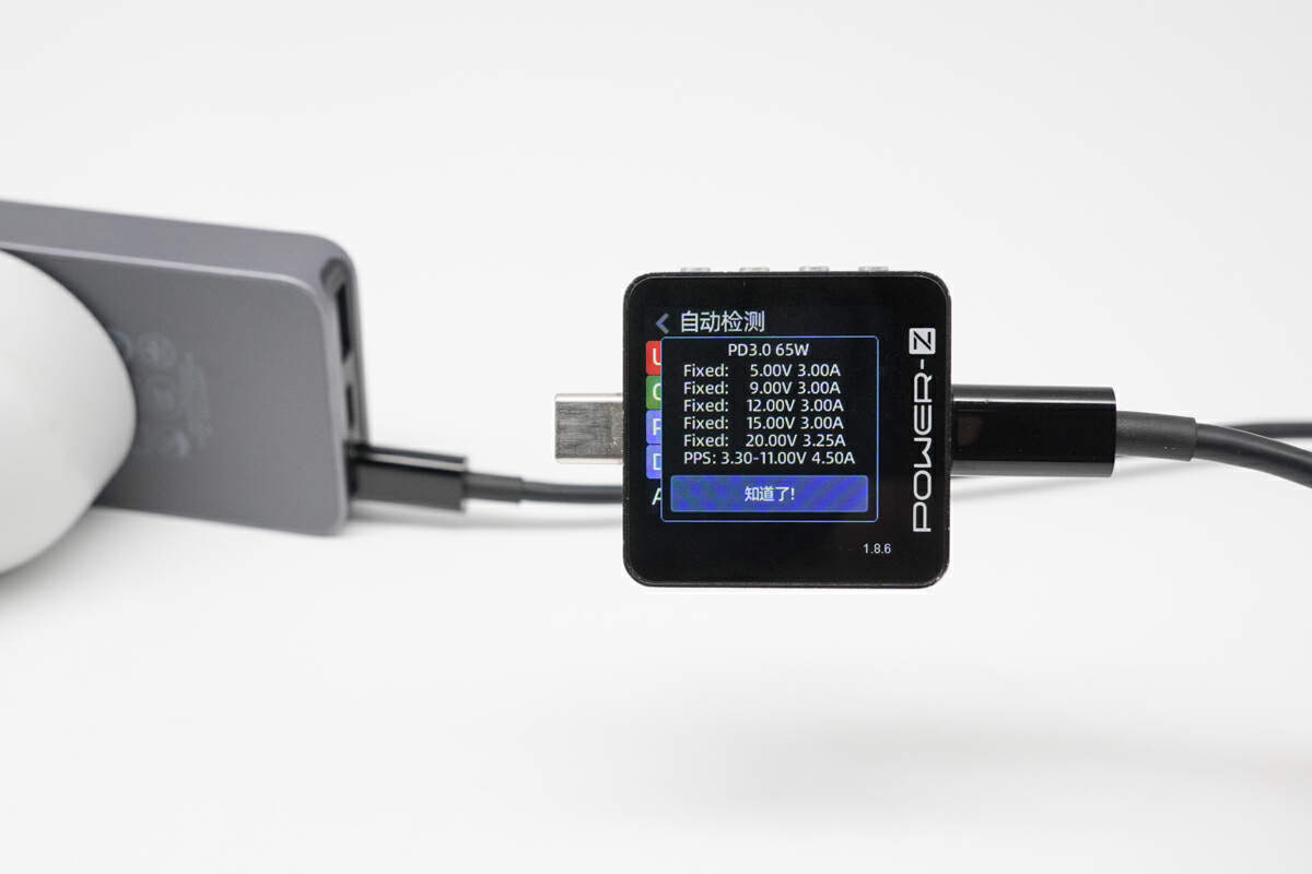

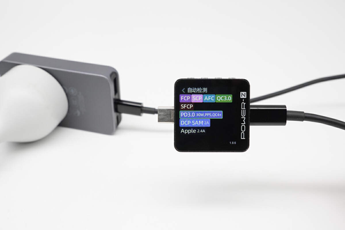

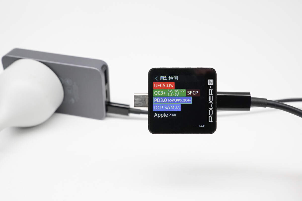

通过 POWER-Z KM003C 测试仪读取 Type-C1 端口协议,实测支持 UFCS、QC3+、SFCP、PD3.0、PPS、QC4+、DCP、SAM 2A 和 Apple 2.4A 等充电协议,覆盖范围广泛。
PDO报文方面, Type-C1 端口具备 5V/3A,9V/3A,12V/3A,15V/3A,20V/3.25A 五组固定电压档位,和3.3-11V/4.5A一组 PPS电压档位。

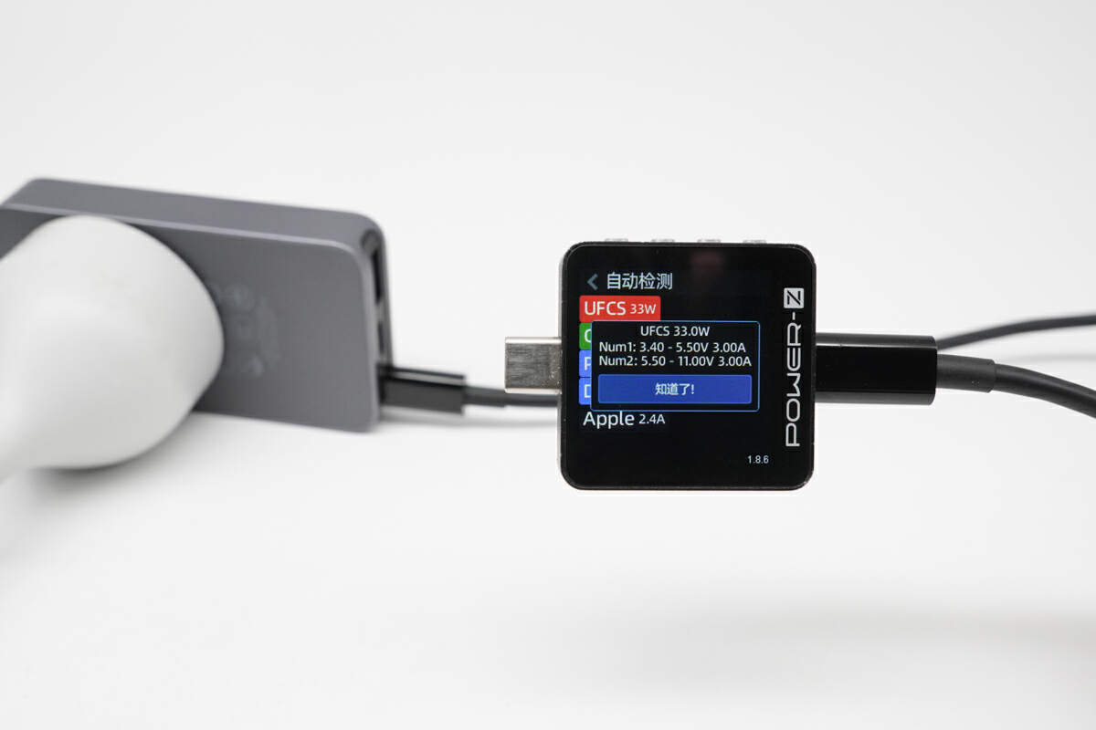

通过 POWER-Z KM003C 测试仪读取 UFCS 协议,实测具备 3.4-5.5V/3A 和5.5-11V/3A 两组 电压档位。

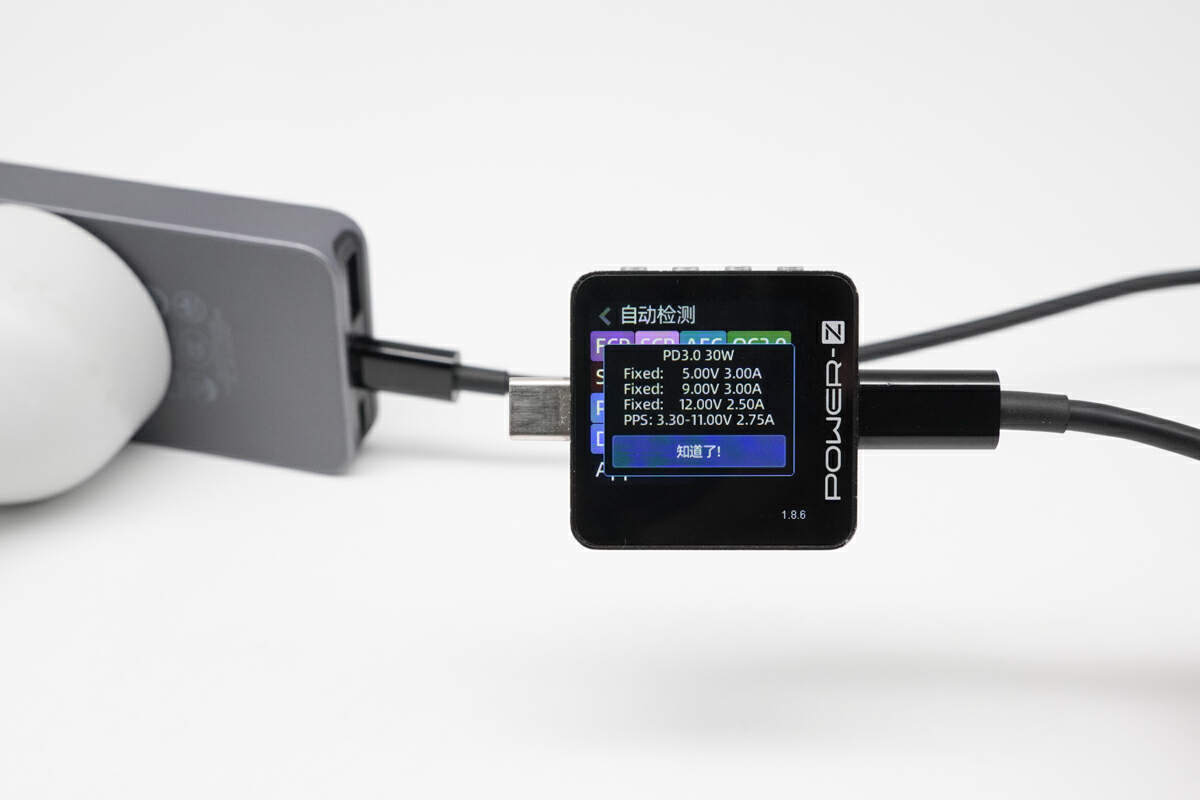

通过 POWER-Z KM003C 测试仪读取 Type-C2 端口协议,实测支持 FCP、SCP、AFC、QC3.0、SFCP、PD3.0、PPS、QC4+、DCP、SAM 2A 和 Apple 2.4A 等充电协议,覆盖范围广泛。
PDO报文方面, Type-C2 端口具备 5V/3A,9V/3A,12V/2.5A 三组固定电压档位,和3.3-11V/2.75A一组 PPS电压档位。

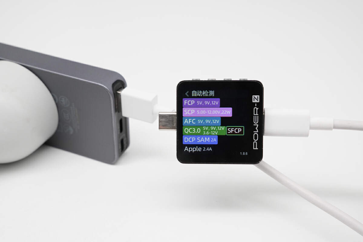

通过 POWER-Z KM003C 测试仪读取 USB-A 端口协议,实测支持 FCP、SCP、AFC、QC3.0、SFCP、DCP、SAM 2A、Apple 2.4A 充电协议。

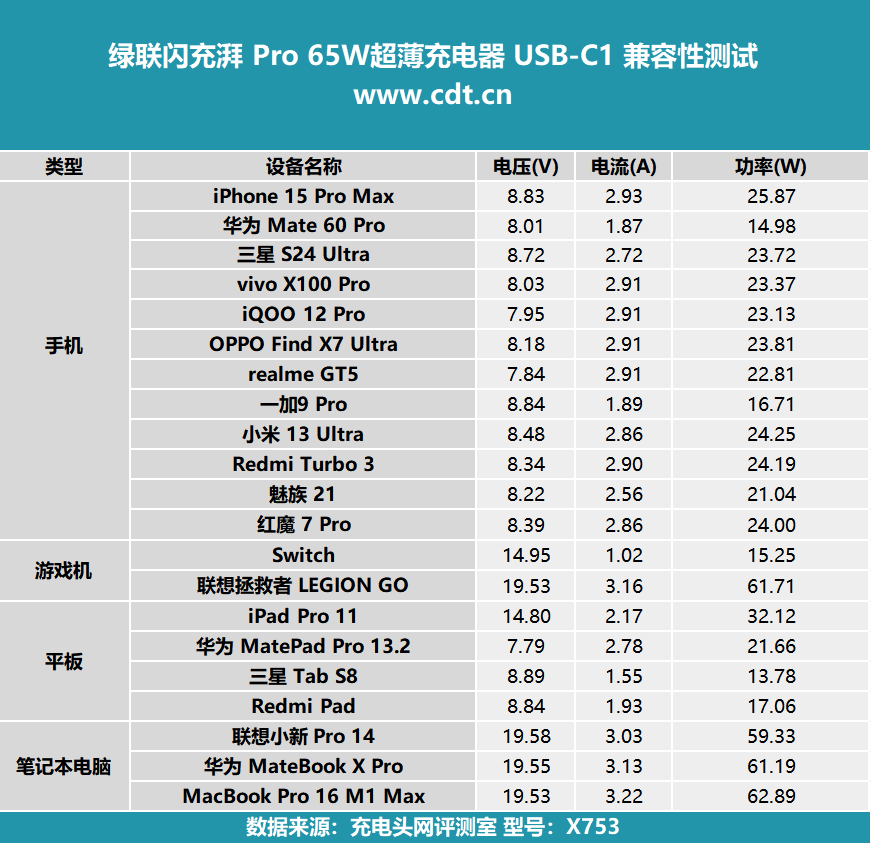

Type-C1

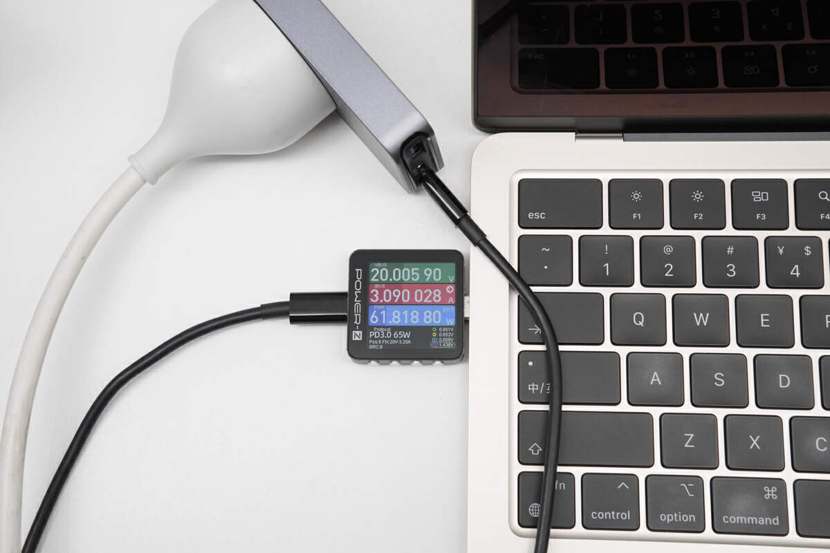

将 MacBook Air M2 笔电连接绿联闪充湃 Pro 65W 超薄充电器的 Type-C1口,并搭配百瓦充电线,使用 POWER-Z KM003C 实测笔电端输入功率为 20.01V 3.09A 61.82W。

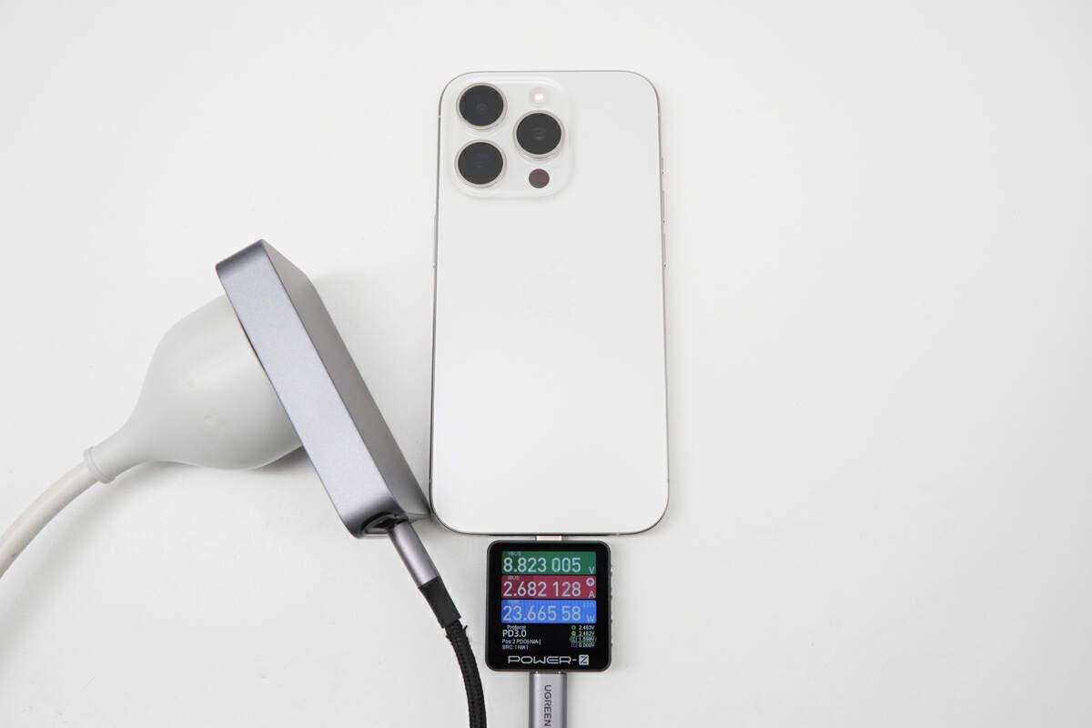

将iPhone 15 Pro手机连接绿联闪充湃 Pro 65W 超薄充电器的 Type-C1口,并搭配百瓦充电线,使用 POWER-Z KM003C 实测手机端输入功率为 8.82V 2.68A 23.67W。

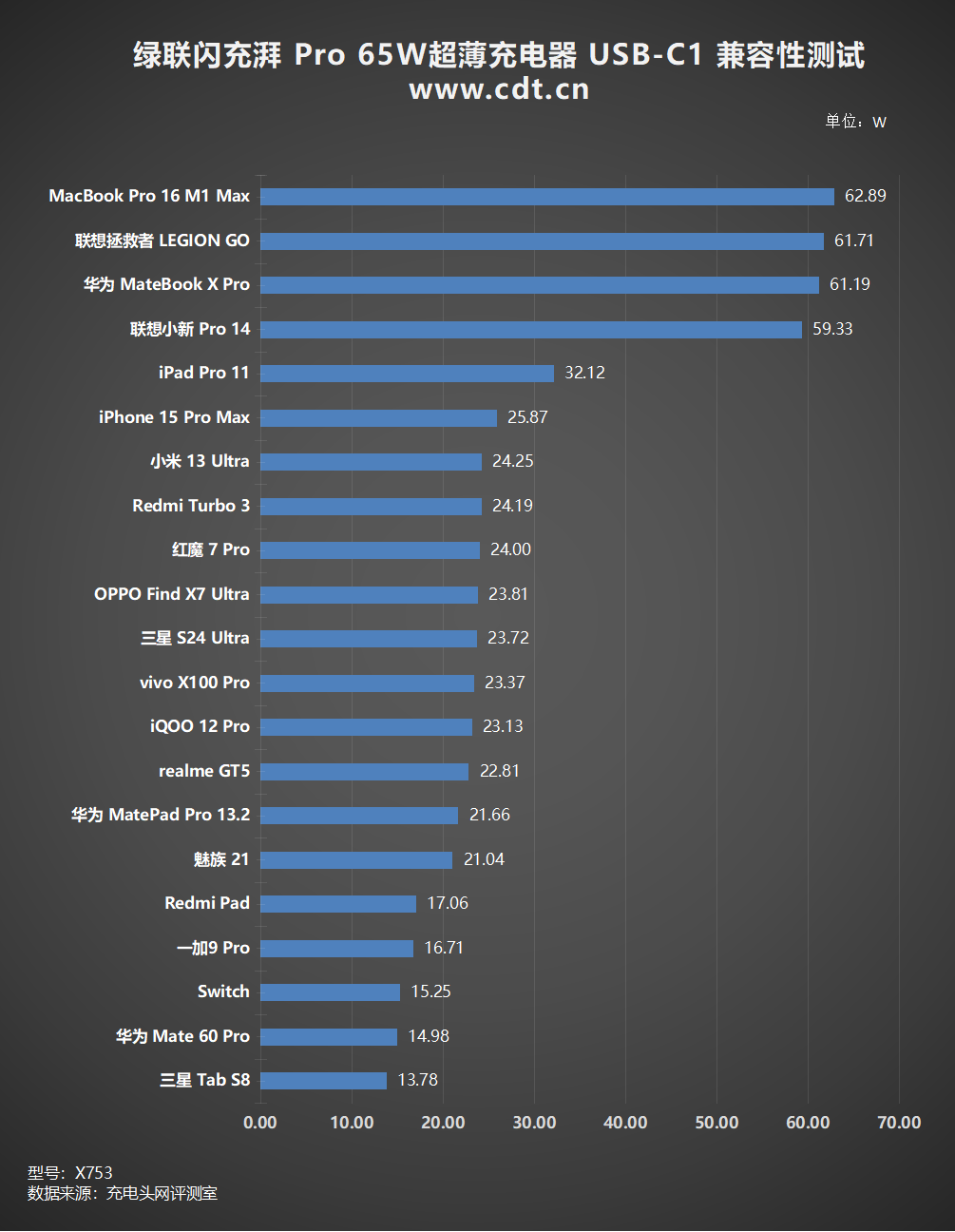

将数据汇总成表格,大多数主流手机可握手9V电压,笔记本设备可握手20V大电压,拥有更高的充电功率。
绘制出柱状图,可以看到充电功率大致分为65W、60W、24W、20W、16W等档位段,而充电功率最高的是 MacBook Pro16 M1 Max 笔电设备,实测功率为 62.89W。

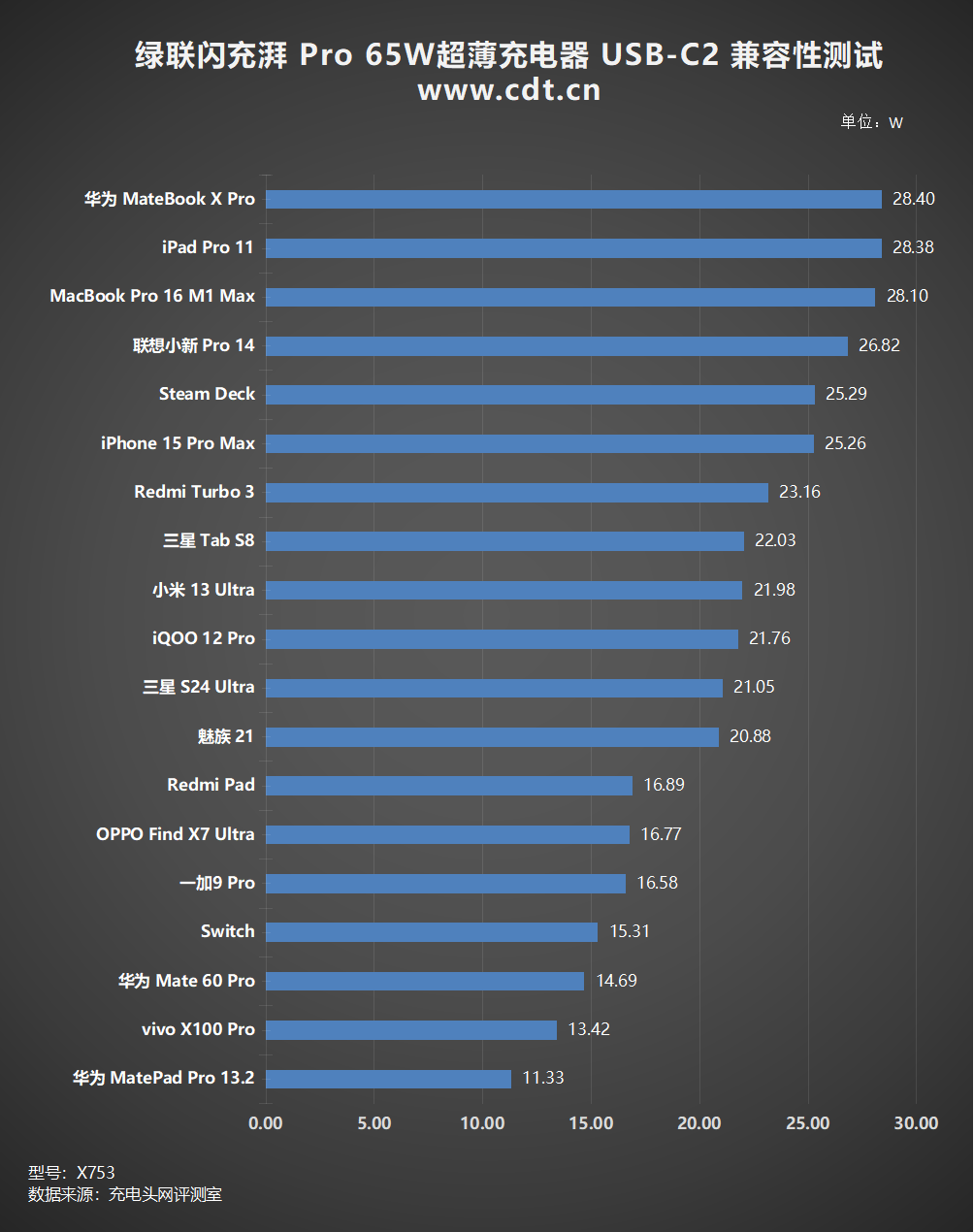

Type-C2

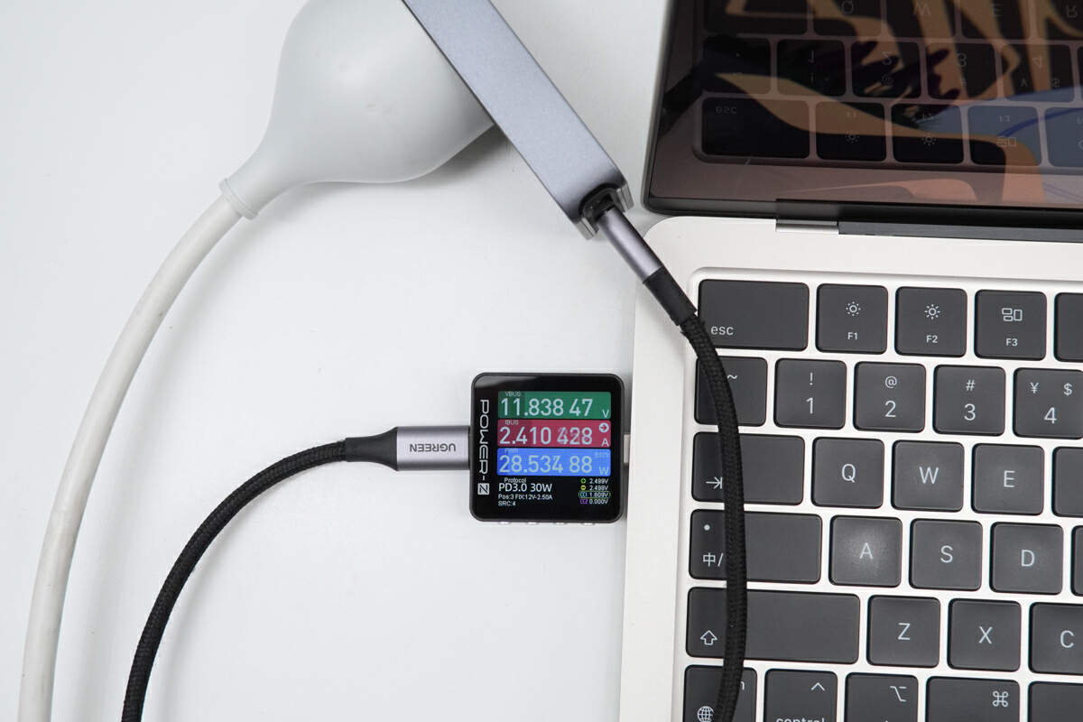

将 MacBook Pro M2 笔电连接绿联闪充湃 Pro 65W 超薄充电器的 Type-C2口,并搭配百瓦充电线,使用 POWER-Z KM003C 实测笔电端输入功率为 11.84V 2.41A 28.53W。

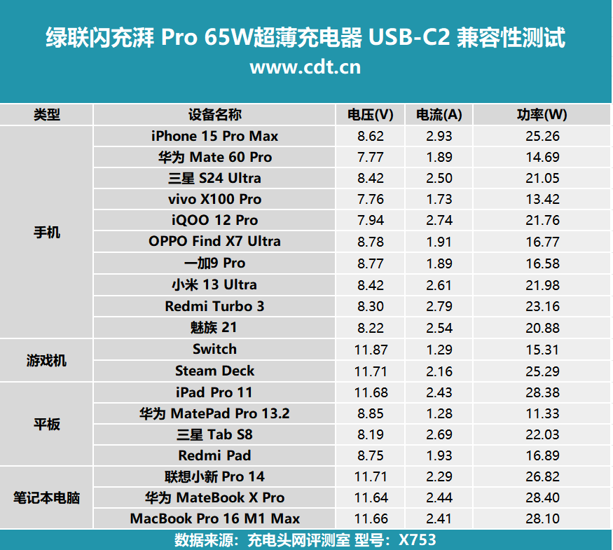

将数据汇总成表格,大多数主流手机可握手5V、9V电压,而对于支持大功率 PD 充电的游戏掌机、笔电,充电器的 Type-C2 端口同样可提供最高 65W 快充功率。
绘制出柱状图,可以看到充电功率大致分为28W、22W等档位段,而充电功率最高的是 华为 MateBook X 笔电设备,实测功率为 28.40W。大部分设备功率在25~30W区间,其次功率在11~17W区间。

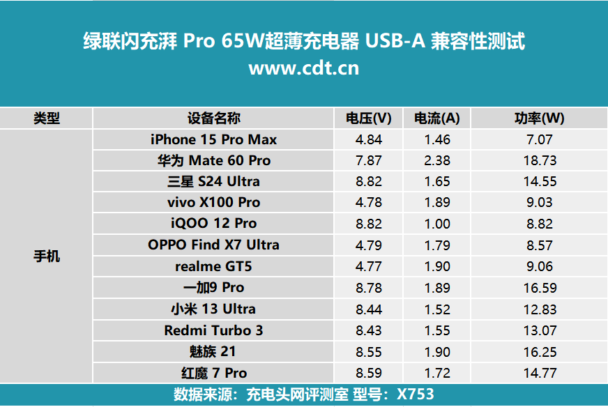

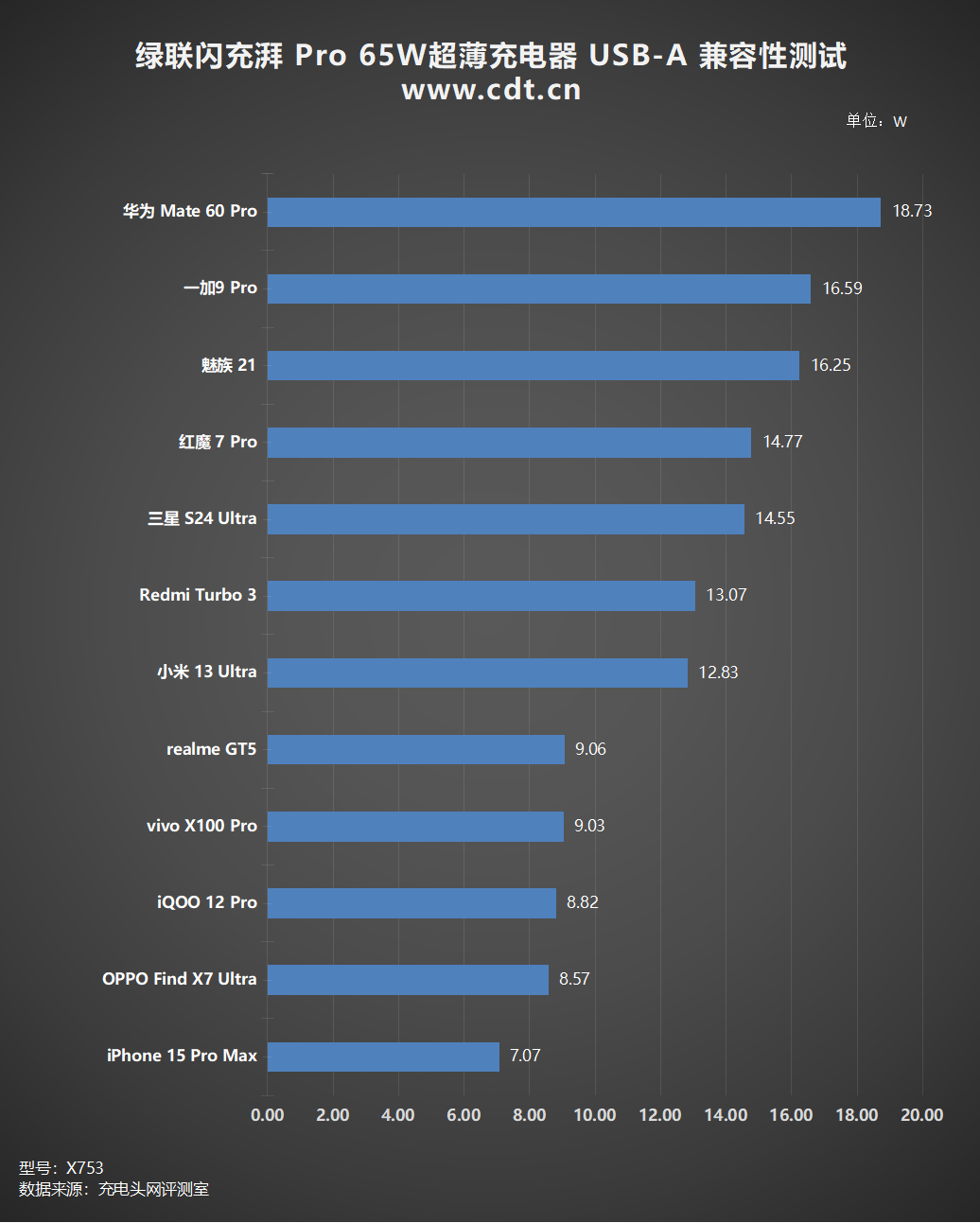

USB-A

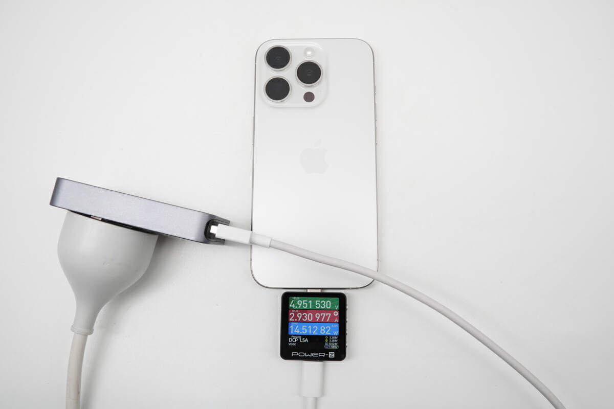

将iPhone 15 Pro手机连接绿联闪充湃 Pro 65W 超薄充电器 USB-A口,使用 POWER-Z KM003C 实测手机端输入功率为 4.95V 2.93A 14.51W。
将所测数据汇总成表格,测试手机设备可握手5V、9V电压档位,且该端口支持 SCP 快充协议,对华为系设备拥有更高的充电功率。
绘制出柱状图,可以看出充电功率最高的是华为Mate 60 Pro 手机,功率为 18.73W,与标称A口最大功率为 22.5W 相差不大,其他终端设备的充电表现为主流水准。

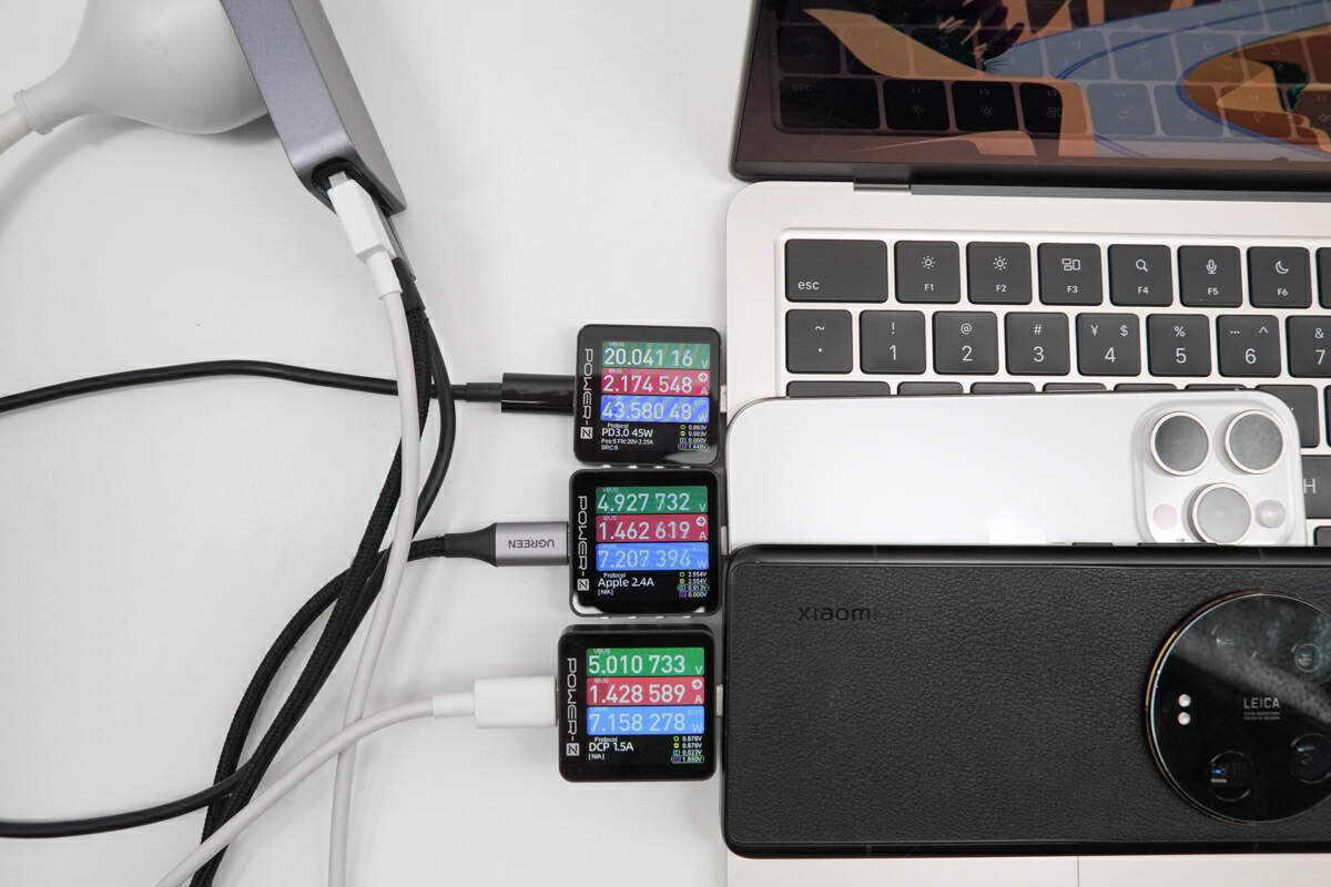

多口同时输出测试
当用户拥有更多的智能设备需要同时充电时,这款充电器的功率分配也是需要了解清晰,以便为终端设备进行更快速的充电。

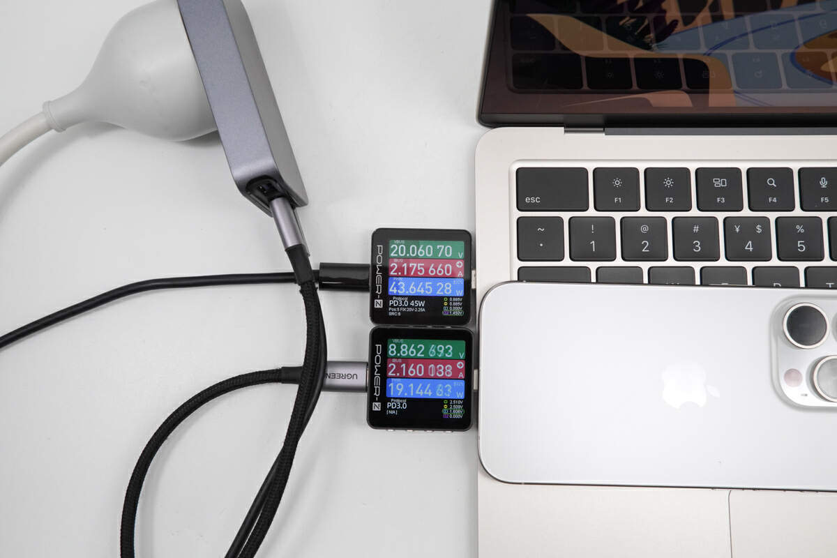

通过充电器的两个 Type-C 端口同时为笔记本和手机进行充电时,输入功率分别为43.65W、19.14W。双端口充电时,Type-C1 端口支持 PD 45W输出,C2 端口最高支持 PD 20W 输出,USB-A 端口最高支持18W 输出,智能分配功率,可保证两台终端设备充电。
通过充电器的USB端口同时为笔电、两部手机设备进行充电时,MacBook 笔电端输入功率为43.58W(Type-C1)、苹果手机端输入功率为 7.21W(Type-C2)和小米手机端输入功率为7.16W(USB-A),符合官方 45W+7.5W+7.5W 描述。

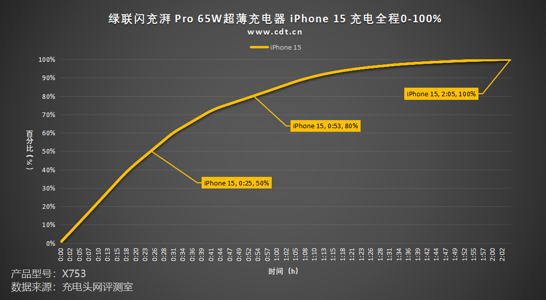

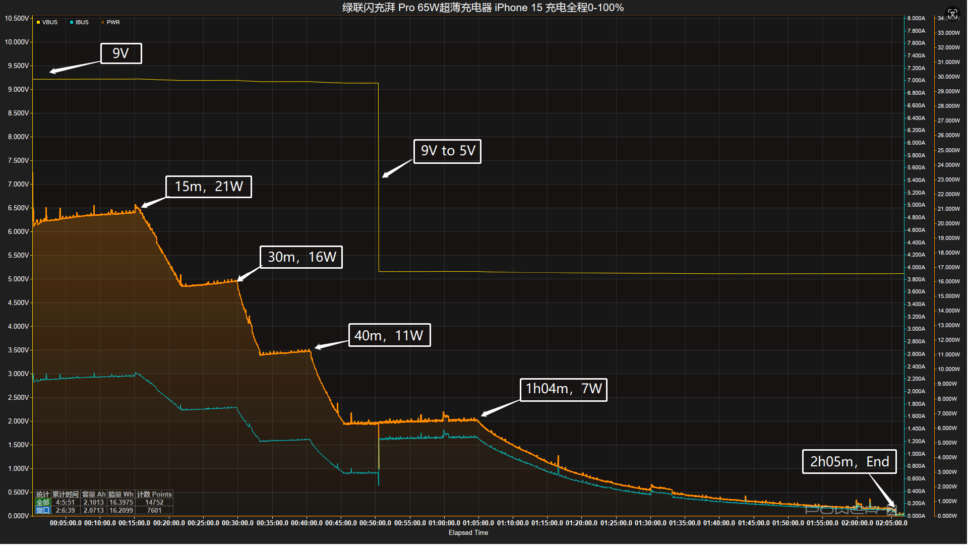

绿联闪充湃 Pro 65W超薄充电器最大输出功率65W,在测试设备方面充电头网选用了 iPhone 15 作为测试对象,将绿联闪充湃 Pro 65W超薄充电器与 iPhone 15 放置于25℃的恒温箱中,并接通电源,测试结果如下。
接通电源后握手9V电压,前15分钟功率稳定在21W左右;随后功率下降至16W左右并持续充电至第30分钟;随后功率下降至11W左右并持续充电至第40分钟;第51分钟时,电压由9V变为5V,随后功率下降至7W并充电至第1小时04分钟;随后开始进入涓流充电模式,直至充满,充电全程耗时约2小时05分钟。
绘制出折线图,可以看出,绿联闪充湃 Pro 65W超薄充电器为 iPhone 15 充电至50%耗时25分钟,充至80%耗时53分钟,充至100%耗时2小时05分钟。

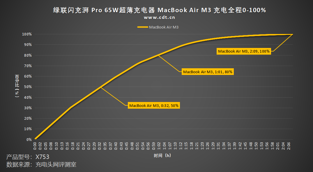

下面将测试笔记本充电表现,测试设备方面充电头网选用了 MacBook Air M3 作为测试对象,将绿联闪充湃 Pro 65W超薄充电器与 MacBook Air M3 放置于25℃的恒温箱中,并接通电源,测试结果如下。
接通电源后握手20V电压,前18钟功率稳定在63W左右;随后功率下降至48W左右并持续充电至第39分钟;随后功率再次下降,功率43W左右并持续充电至第49分钟;随后功率再次下降,功率29W左右并持续充电至第1小时11分钟;随后功率呈“曲线”下降,并进入涓流充电,直至充满,充电全程耗时约2小时09分钟。
绘制出折线图,可以看出,绿联闪充湃 Pro 65W超薄充电器为 MacBook Air M3 充电至50%耗时32分钟,充至80%耗时1小时01分钟,充至100%耗时2小时09分钟。

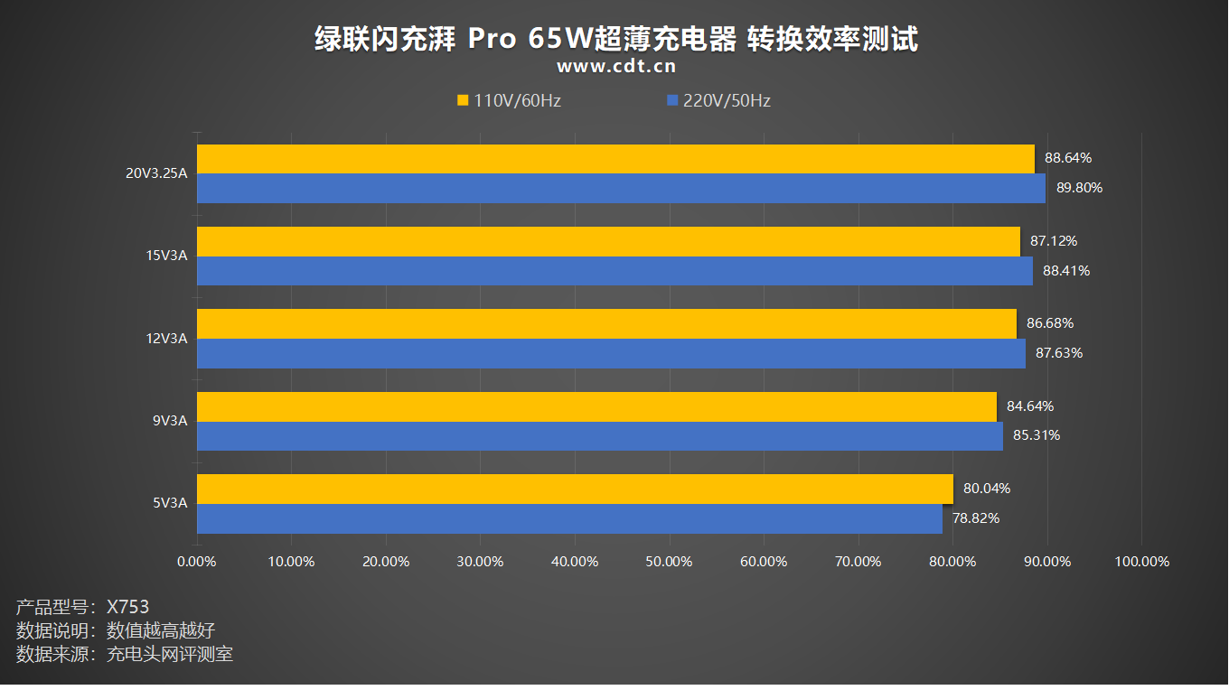

充电器本质上是一种转换设备,过程中会有损耗,以热量的形式散发出来;充电器从插座上汲取的功率往往会比充电器标注的功率大一些;将 绿联闪充湃 Pro 65W超薄充电器在220V 50Hz 和110V 60Hz 交流输入的情况下分别进行转换效率测试,下图是测试结果。
先来看看220V 50Hz电压下转换效率如何,整体转换效率在78.82-89.80%之间;其中转换效率最高的是20V3.25A档位,转换效率达到了89.80%;转换效率最低的是5V3A档位,转换效率为78.82%。
再来看看110V 60Hz电压下的转换效率,整体的转换效率在80.04-88.64%之间;其中转换效率最高的是20V3.25A档位,转换效率达到了88.64%;转换效率最低的是5V3A档位,转换效率为80.04%。
整体来看,绿联闪充湃 Pro 65W超薄充电器在两类电压下的转换效率在同类充电器中属于主流水平,最高转换效率达到了89.80%,表现不错。

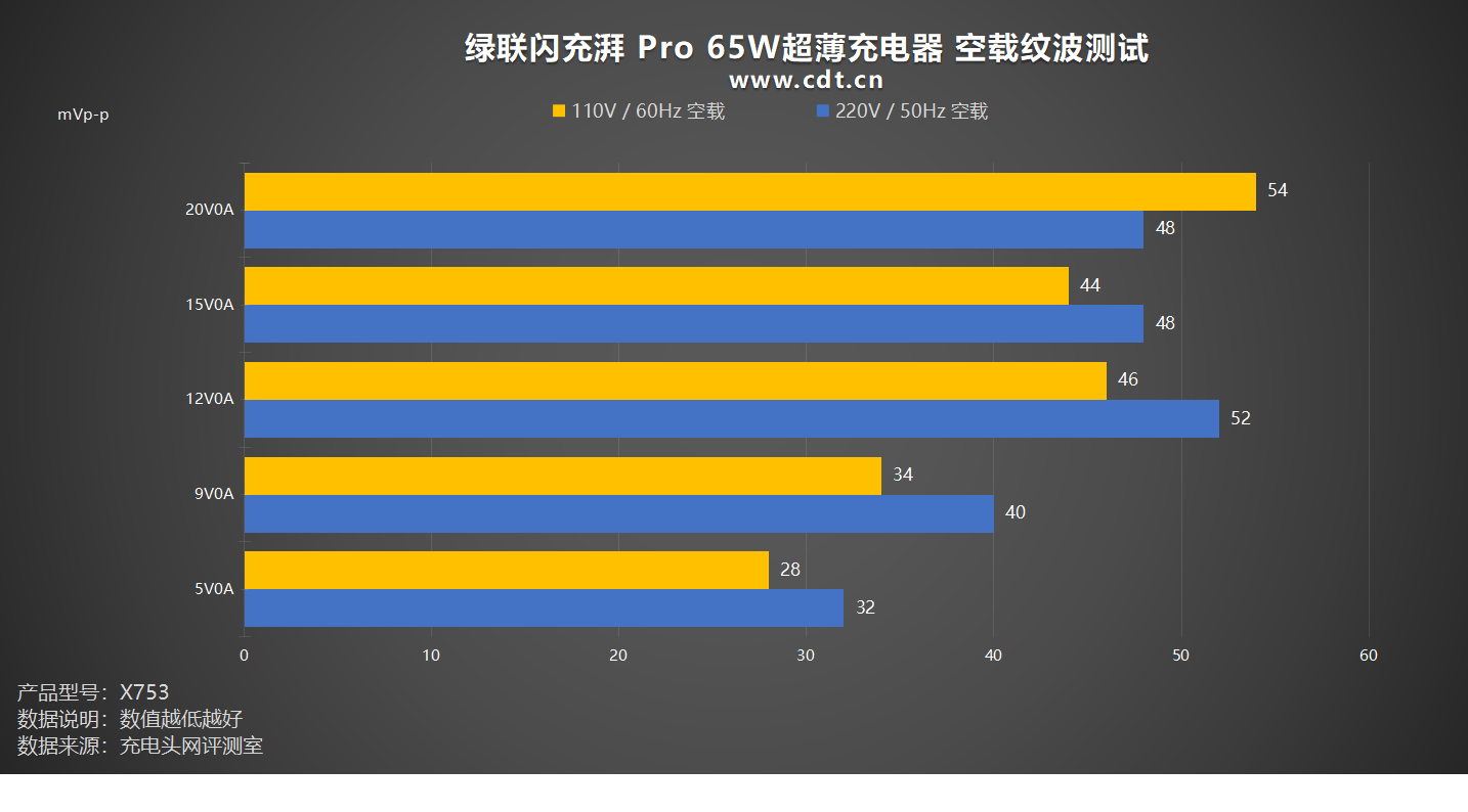

纹波测试
空载纹波
首先看看220V 50Hz电压下的空载纹波,纹波峰峰值最高的是12V0A档位,纹波峰峰值为52mVp-p;纹波峰峰值最低的是5V0A档位,纹波峰峰值为32mVp-p。
再来看看110V 60Hz电压下的空载纹波表现如何,纹波峰峰值最高的是20V0A档位,纹波峰峰值为54mVp-p;纹波峰峰值最低的是5V0A档位,纹波峰峰值为28mVp-p。

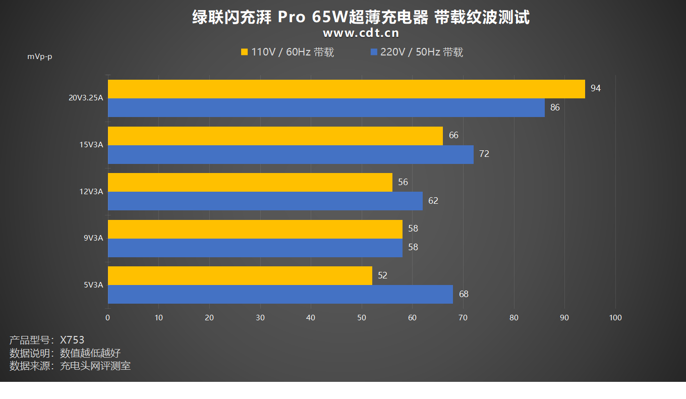

带载纹波
首先看看220V 50Hz电压下的带载纹波,纹波峰峰值最高的是5V3A档位,纹波峰峰值为86mVp-p;纹波峰峰值最低的是9V3A档位,纹波峰峰值均为58mVp-p。
再来看看110V 60Hz电压下的带载纹波表现如何,纹波峰峰值最高的是20V3.25A档位,纹波峰峰值为94mVp-p;纹波峰峰值最低的档位是5V3A,纹波峰峰值为52mVp-p。

YD/T 1591-2009 通信行业标准中充电器纹波要求是不高于200mVp-p,绿联闪充湃 Pro 65W超薄充电器在220V 50Hz、110V 60Hz的输入电压下,所有输出功率纹波峰峰值均不高于94mVp-p,整体来看表现不错。
