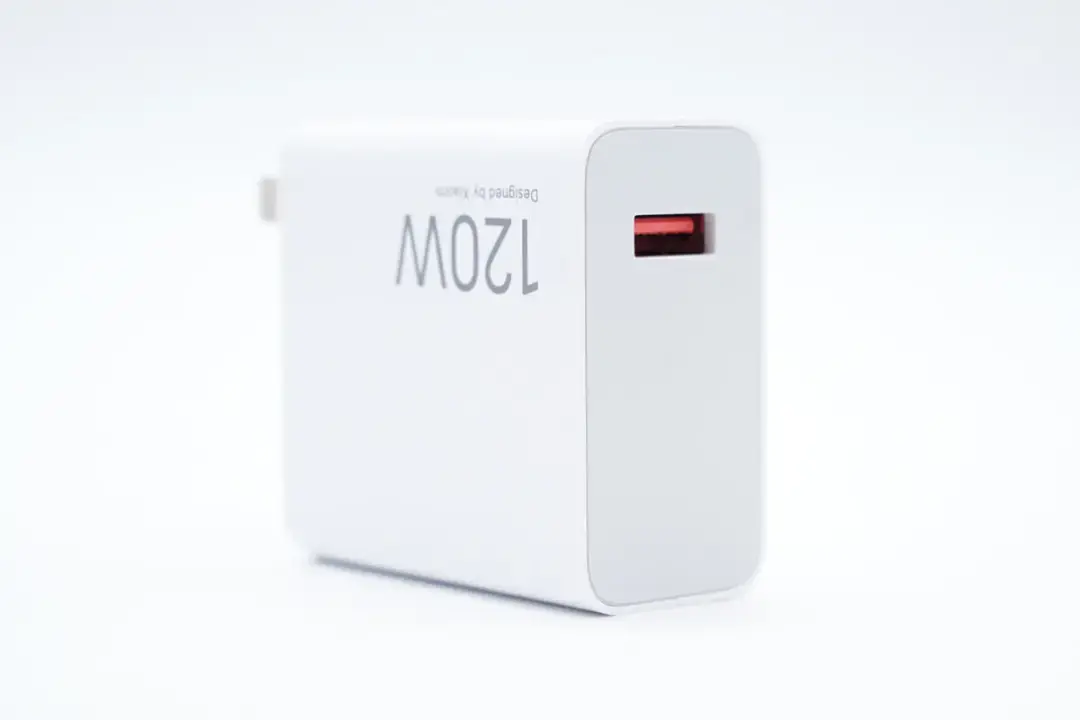

Redmi红米K60 Pro原装120W氮化镓充电器
红米K60手机自带的120W充电器延续了小米手机原装充电器的家族风格,采用固定插脚设计,并采用USB-A接口,支持20V6A输出规格。搭配小米专用的USB-A转USB-C线,可以实现USB-PD快充,具备65W输出功率,兼顾笔记本电脑和其他安卓手机充电使用。

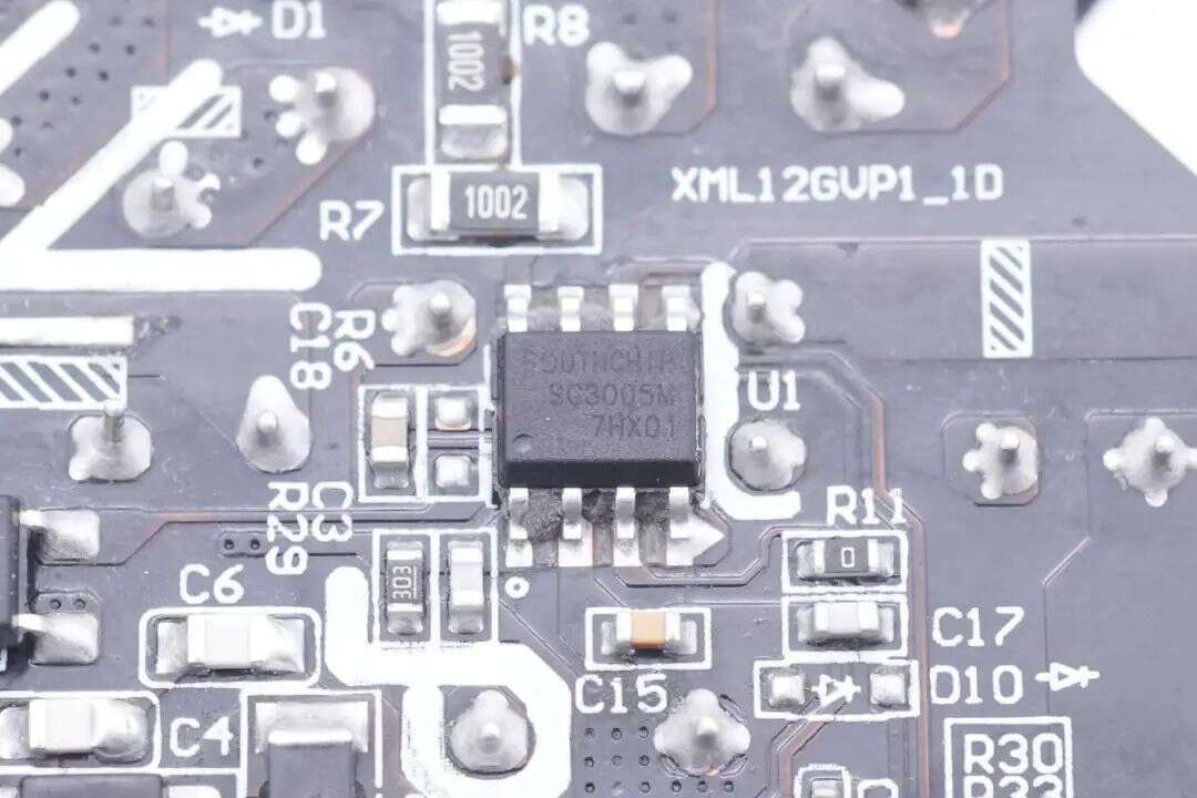

南芯科技SC3005N
南芯科技SC3005N是一颗高性能多模式反激控制器,具备极低的待机功耗和超快的启动速度。芯片具备自适应开关频率折返功能,可在整个负载范围内获得高转换效率。在满载时以最高开关频率运行。
在负载降低时,芯片在绿色模式运行,谷底开通提高效率,在空载时以低功耗模式运行,降低待机功耗。芯片内部集成升压电路,支持宽输出范围,降低外部元件数量并降低损耗。芯片还支持完善的保护功能,适用于USB-PD和QC充电器应用。

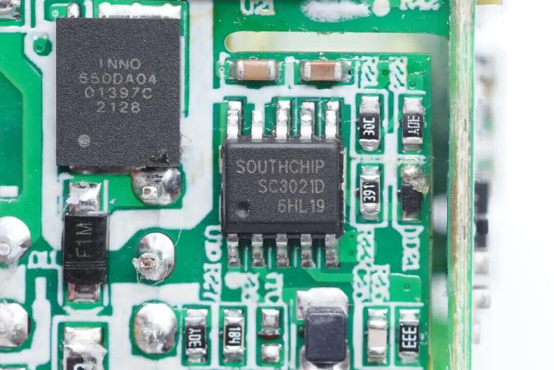

南芯科技SC3021D
南芯科技SC3021D主控芯片支持170KHz GaN直驱,专为30W氮化镓充电器设计,在该方案下可采用ATQ17/15绕线式变压器,极具性价比。
南芯科技SC3021D满足各类高频QR快充需求,采用专有的GaN直驱设计,省去外置驱动器或者分立驱动器件;集成分段式供电模式,单绕组供电,无需复杂的供电电路;内置高压启动及交流输入Brown In/Out功能,集成了X-cap放电功能。

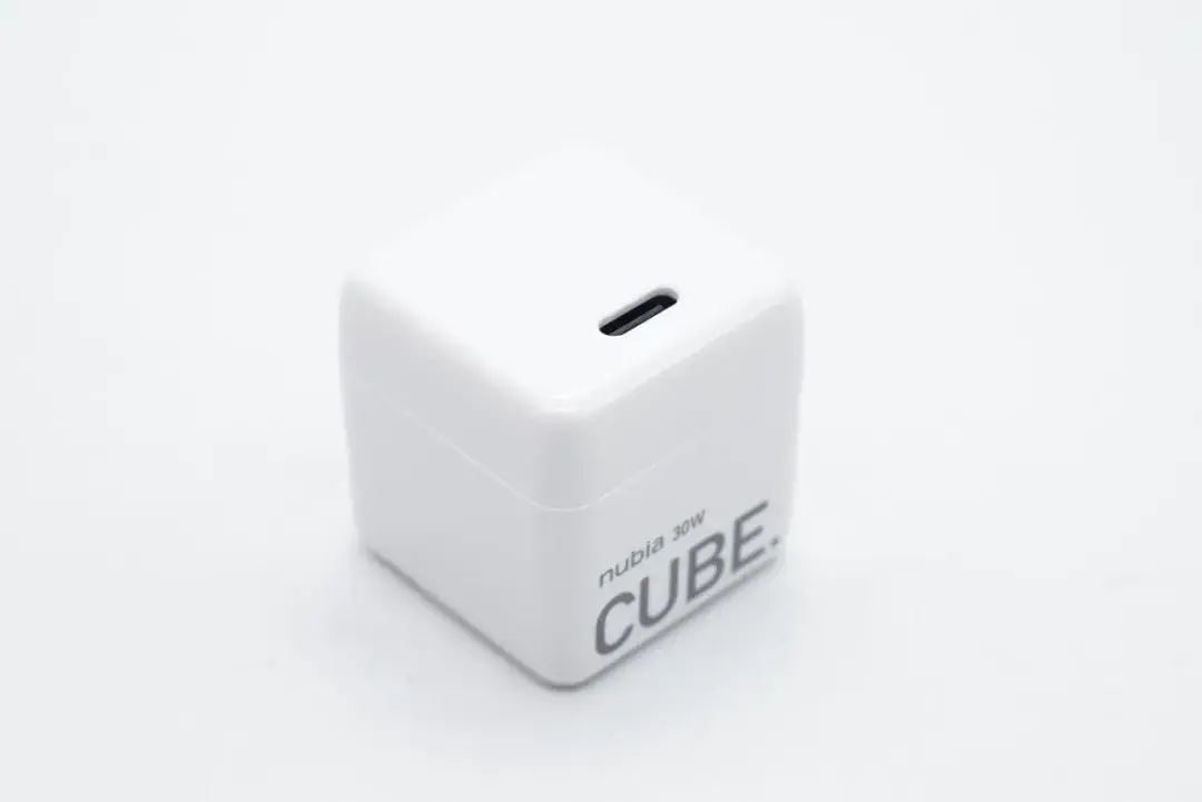

nubia努比亚30W氮化镓快充
努比亚率先行业推出的这款30W氮化镓快充充电器,从产品策略上来看,已经抢占了市场先机。而产品定位也很明确,除了外观方面主打小巧、精致、便携之外,性能方面也能兼顾手机、平板以及部分笔记本电脑的充电需求。

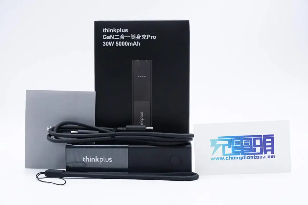

Lenovo联想thinkplus 30W 5000mAh氮化镓二合一随身充Pro
这款二合一充电器采用长条机身设计,配有折叠插脚,携带收纳方便。充电器模式下支持30W快充输出,内部采用氮化镓技术,不仅转换效率更高,体积也更加小巧。USB-C接口具备20V输出档位,可以为笔记本电脑充电。在充电宝模式下支持20W快充输出,满足主流品牌手机快充需求,并且还支持边充边放功能,当检测到USB-C口输出功率大于5W时,优先为外接设备充电,输出功率小于5W时,为外接设备和充电宝同时充电。

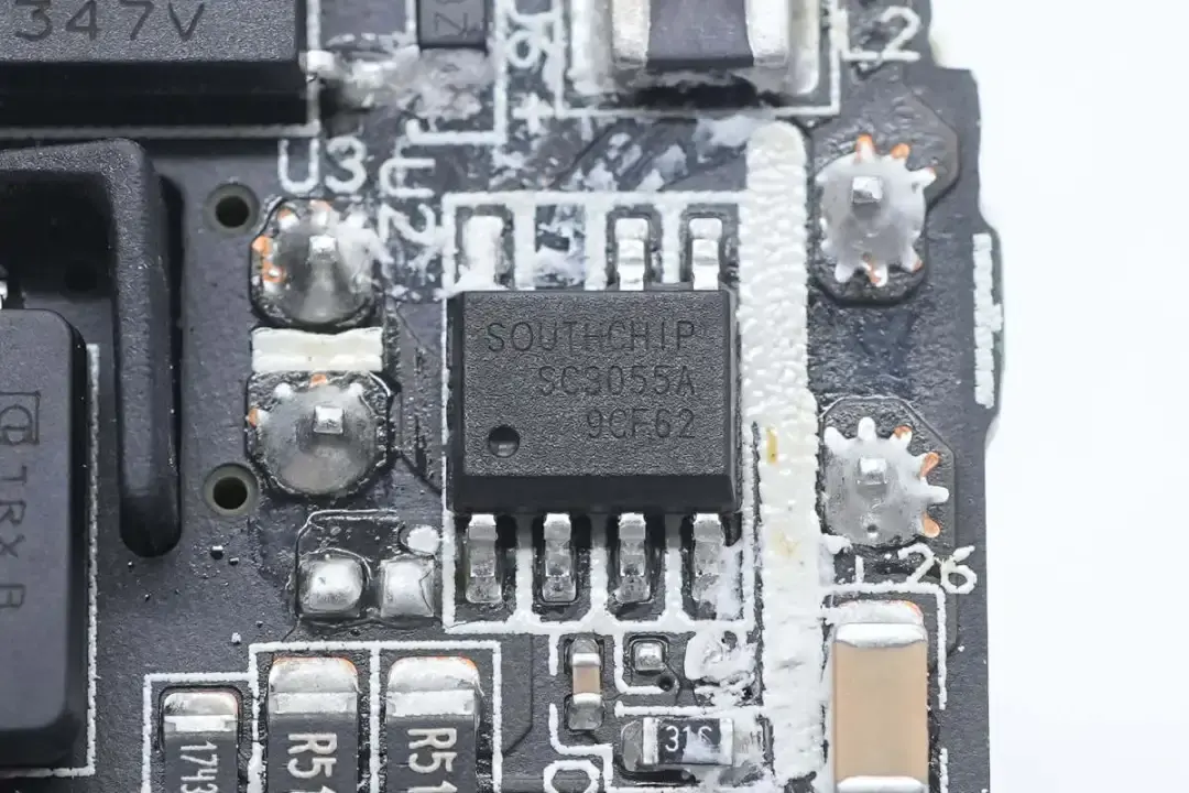

南芯科技SC3055A
氮化镓合封芯片来自南芯科技,型号SC3055A,是南芯科技高性能高频QR控制器与GaN功率器件的完美结合,更加利于发挥GaN器件低阻抗、低开关损耗的优良性能;QR工作模式,可支持135kHz开关频率;提高系统的功率密度,满足日趋小型化的需求;特有的降频策略,使得全功率范围获得理想的转换效率。

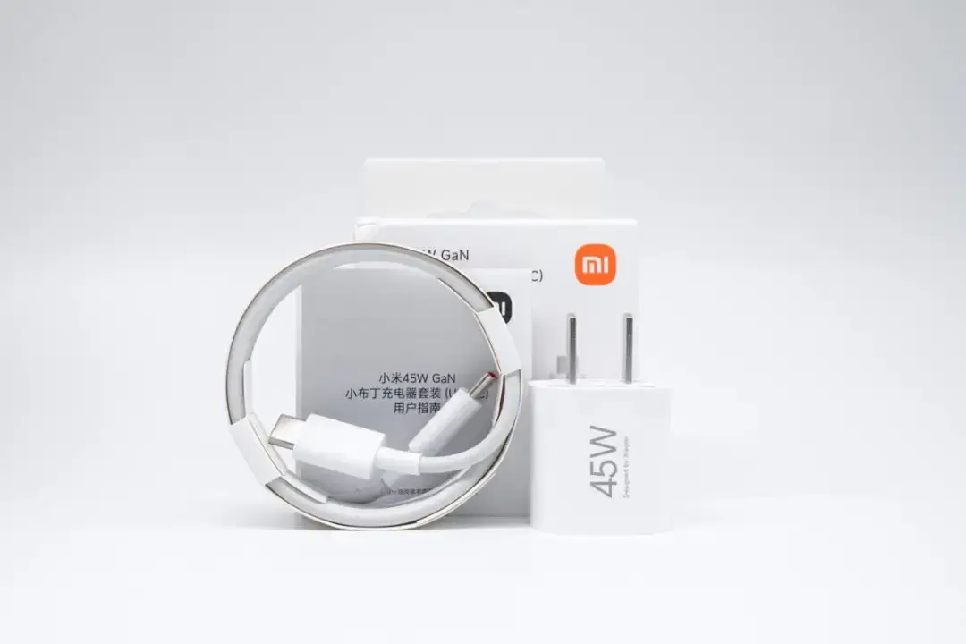

MI小米45W小布丁氮化镓充电器
小米45W小布丁氮化镓充电器延续系列相同外观设计,作为一款45W级快充充电器,其机身尺寸做到了与市面20W快充产品的相当,十分小巧精致。产品还支持QC3.0、PD3.0通用快充协议,具有很好的兼容性,并支持小米45W私有快充,满足手机、平板等设备的快充需求。此外售价相较另外的小布丁系列产品而言,也要便宜不少,值得考虑。

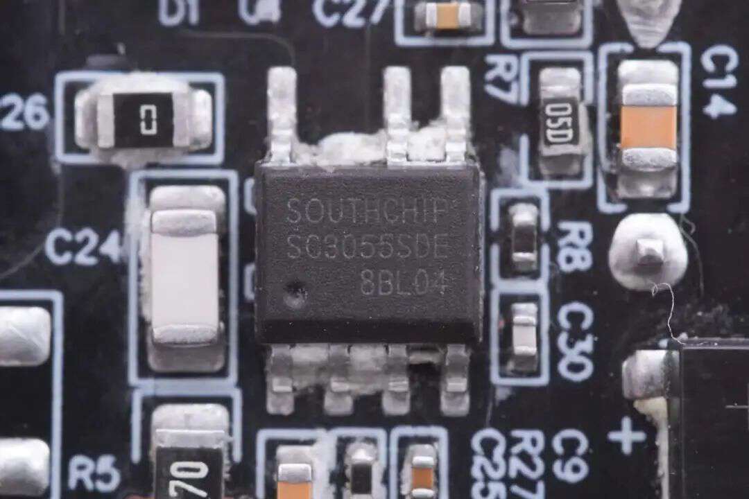

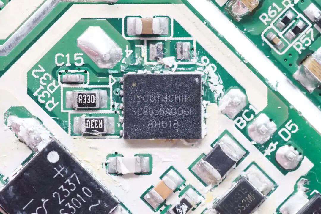

南芯科技SC3056
南芯科技的SC3056内置氮化镓功率器件和控制器。采用高频准谐振反激控制,具有全负载范围高能效和高可靠性,源自南芯科技的SC305x GaN Combo系列。SC3056内部集成650V耐压的氮化镓开关管,可轻松驱驾30W~40W输出功率范围。
SC3056工作在QR和DCM模式下,谷底开通以提高效率;提供自适应的频率折返用于实现全负载范围内的高效率;无负载时,芯片以突发模式运行,降低待机功耗。转换器内置高压启动电路,可实现超低的待机功耗和超快的启动速度。
SC3056内部集成软启动电路,以及用于超宽输出范围的分段式供电电路。在突发和故障模式下具有超低的工作电流,满足待机能效要求。最高工作频率为175KHz,大幅降低磁性器件的体积和成本。全功率范围具备抖频功能,用以改善EMI性能。此外,芯片还提供完善全面的保护功能。
应用案例

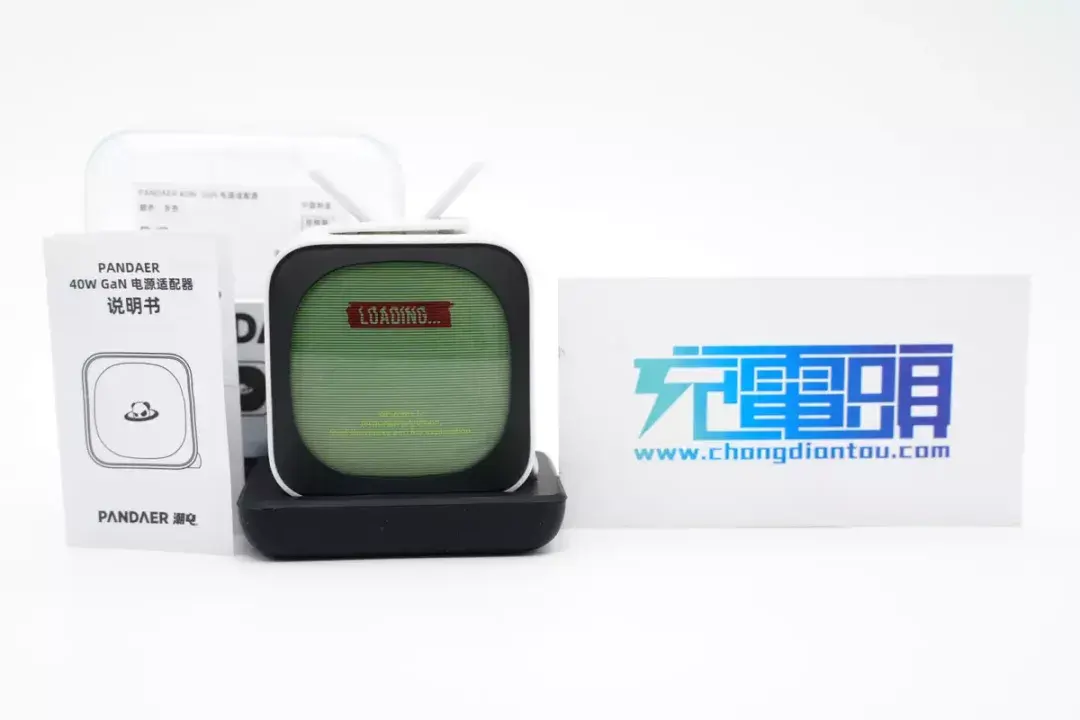

MEIZU魅族PANDAER 40W双USB-C氮化镓充电器
魅族这款PANDAER充电器采用独特的小电视造型设计,内置四色智能指示灯,能够指示充电器的输出状态,非常直观了解充电状态。充电器采用折叠插脚,携带和收纳都很方便。实测这款充电器单口支持40W输出功率,并支持PPS快充,对于安卓和苹果手机的快充兼容性都很好,还能支持笔记本电脑充电。

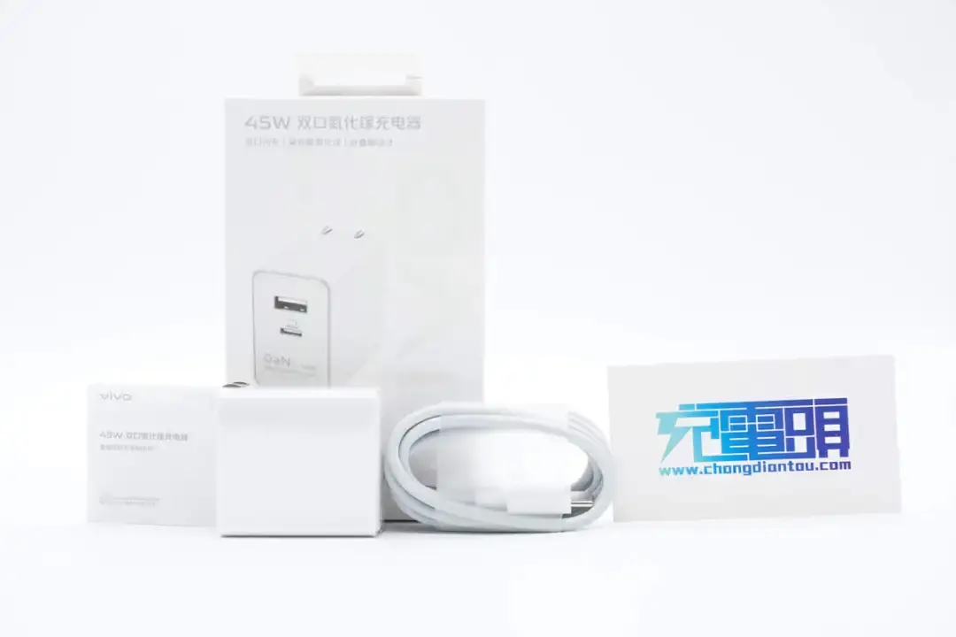

vivo 45W 1A1C双口氮化镓充电器
vivo这款氮化镓充电器采用白色外壳,配有折叠插脚,小巧精致,便于日常携带与收纳。充电器输出功率为45W,具备1A1C接口,两个接口均支持44W UFCS融合快充和vivo闪充,并且USB-C接口还支持45W PD快充,快充兼容性非常全面,是一款战未来的充电器。

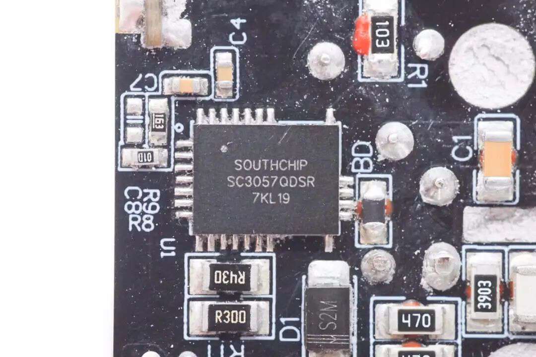

南芯科技SC3057
南芯科技SC3057是一颗合封氮化镓芯片,这颗芯片将高性能多模式反激控制器、氮化镓驱动、氮化镓开关管、供电和保护等电路集成在一颗散热增强的QFN6*8封装内部。通过合封来简化外部元件数量,并消除传统驱动走线寄生参数对高频开关的影响。
南芯科技SC3057采用了功率走线和控制走线分开的设计,降低高频开关对控制回路的影响,并通过优化的焊盘设计,优化充电器走线设计与电气性能,简化设计开发。SC3057内置165mΩ氮化镓开关管,支持175KHz开关频率,并支持X电容放电。
应用案例

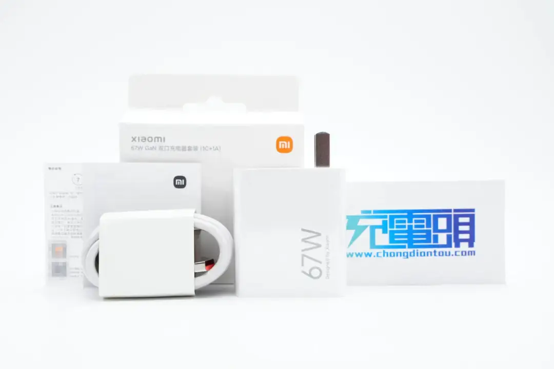

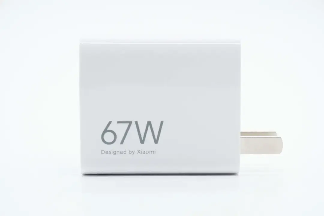

MI小米67W 1A1C UFCS氮化镓充电器
小米推出的这一款内置氮化镓的UFCS充电器支持67W输出功率,具备1A1C接口,充电器支持小米私有的67W快充,33W UFCS融合快充和65W PD快充,能够搭配小米原装数据线,为小米手机提供理想的充电效果。与此同时,65W PD快充能为笔记本电脑充电,还支持手机和笔记本同时充电,相当实用。

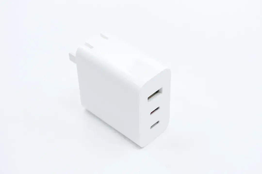

MI小米67W 2C1A氮化镓充电器
小米推出的67W氮化镓充电器具备2C1A输出接口,两个USB-C口都支持65W PD快充,支持功率盲插,搭配附赠的USB-C数据线可实现小米闪充,通用性更好。充电器的USB-A口支持30W快充输出,支持功率自动分配功能,接口全面,综合性强。

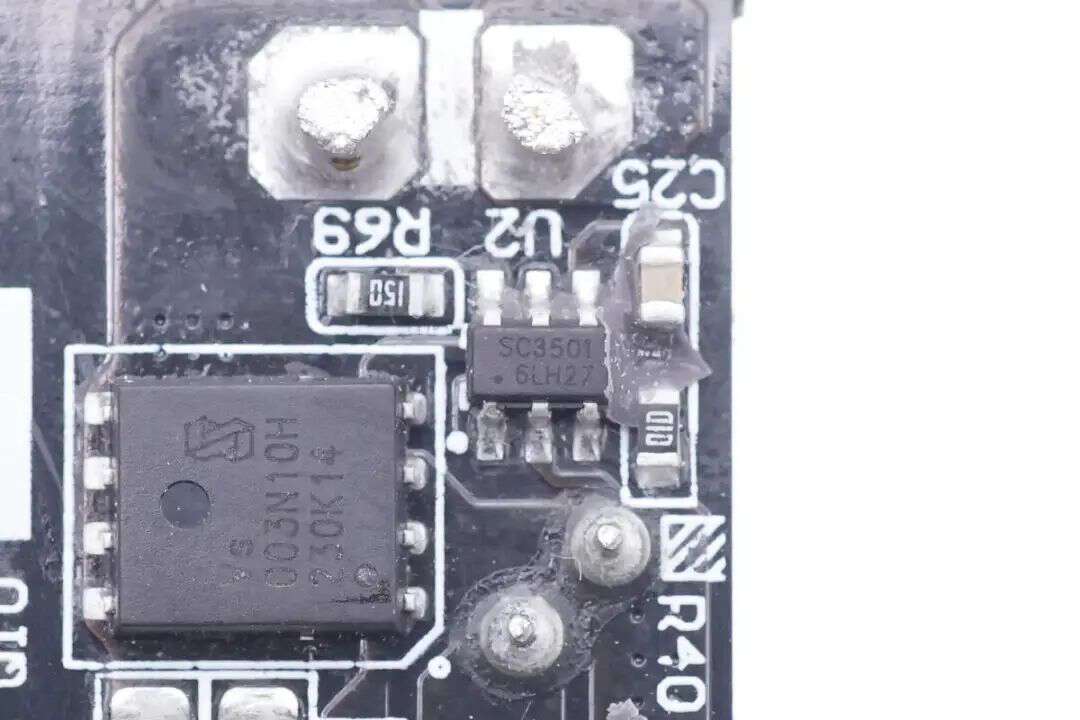

南芯科技SC3501
南芯科技SC3501是一颗自适应开通检测和快速关断同步整流控制器,无需辅助线圈供电,输出电压最高可达22V,最低可低至0V,满足PD快充应用。
南芯科技专利的自适应开通检测电路避免同步整流管误开通,兼容多种MOS,具有超低的静态电流,支持多种工作模式,支持高侧和低侧同步整流,外围元件非常精简。

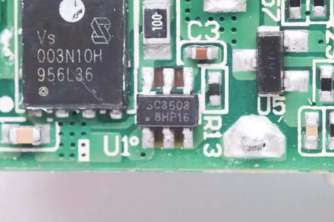

南芯科技SC3503
南芯科技SC3503是一颗自适应开通检测和快速关断同步整流控制器,无需辅助线圈供电,输出电压最低可低至0V,专利的自适应开通检测电路避免同步整流管误开通,兼容多种MOS。
另外,SC3503具有超低的静态电流,支持多种工作模式,支持高侧和低侧同步整流,外围元件非常精简。采用SOT23封装,适用于宽范围反激适配器应用。

南芯科技SC3512
南芯科技SC3512是一颗自适应开通检测和快速关断同步整流器,可取代肖特基二极管提升系统效率。
南芯科技SC3512无需辅助线圈供电,支持CCM,DCM,准谐振工作模式,专利的自适应开通检测电路避免误开通,内置耐压60V的同步整流管,具有超低的静态电流。SC3512采用SOP8封装,支持高侧和低侧同步整流,外围元件非常精简,支持12V输出,满足33W适配器应用。
应用案例
MI小米45W小布丁氮化镓充电器
