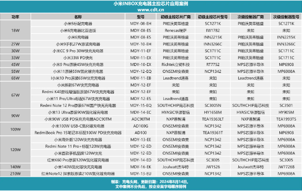

小米INBOX充电器主控芯片应用案例
文中出现的电源芯片如上表所示。

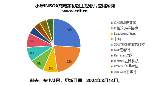

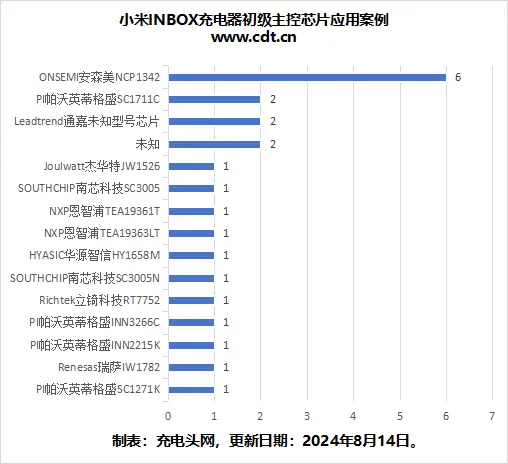

初级主控芯片数据分析
将文中初级主控芯片厂商占比绘制成饼图,发现安森美占比最高,为26%。
将初级主控芯片厂商单芯片应用次数绘制成条形图,发现安森美NCP1342应用次数最多,为6次。

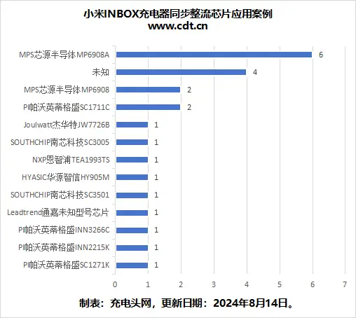

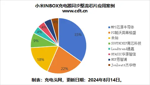

同步整流芯片数据分析
将文中同步整流芯片厂商占比绘制成饼图,发现MPS占比最高,为35%。
将同步整流芯片厂商单芯片应用次数绘制成条形图,发现MPS MP6908A的应用次数最多,为6次。

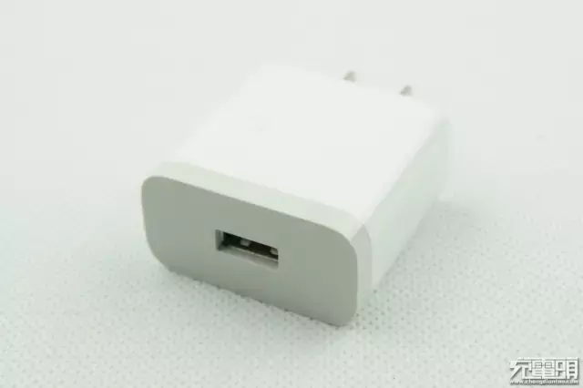

MI小米5标配充电器
小米5的充电器比起小米4标配的MDY-03-EB充电器功率提升了6W,最直观的感觉就是充电速度上快了不少,充电器输出的接口依旧为USB-A标准接头,保证了向下兼容通用性。

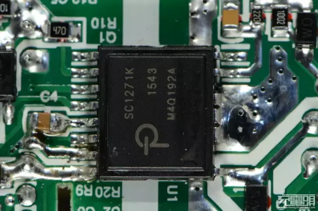

PI SC1271K
充电器内置PI SC1271K,该芯片内部集成了初级开关管、PWM 控制器、次级同步整流控制器。

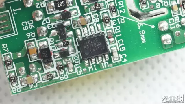

Renesas瑞萨IW1782
初级PWM控制器为瑞萨IW1782。

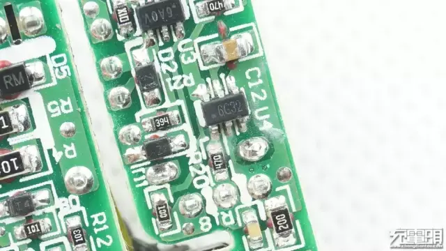

丝印6G32芯片
同步整流控制器丝印为6G32,实际型号不明。

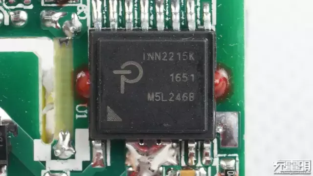

PI INN2215K
PI INN2215K为高集成度主控,芯片包含扫描逆程控制器,650V MOSFET,二次侧传感和同步整流驱动程序等。

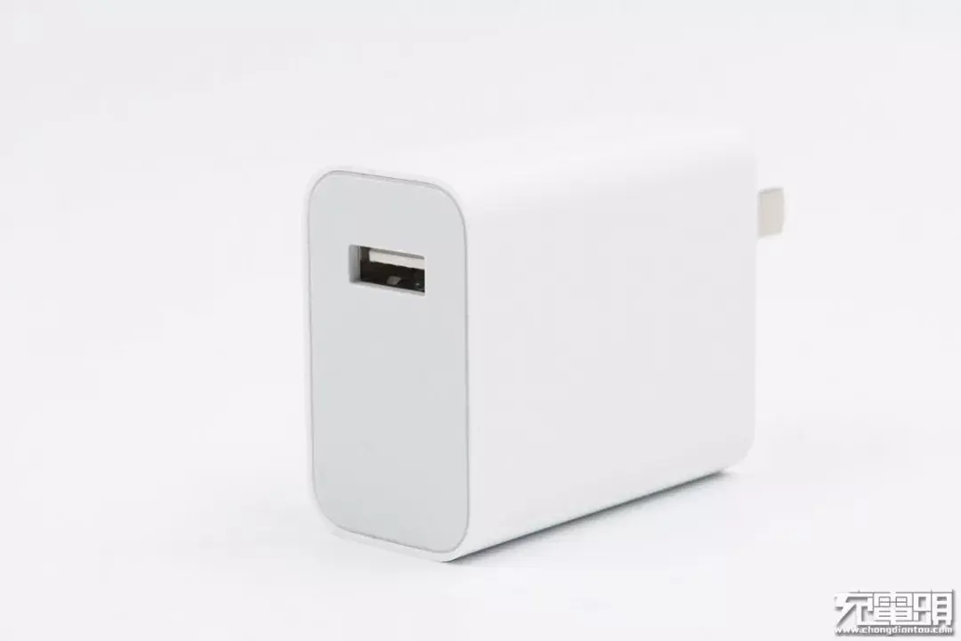

MI小米CC 9 Pro 30W快充充电器
小米30W快充充电器在外观上延续了27W快充和45W快充的设计风格,并增加了10V/3A这个全新的电压档位,协议方面依然兼容QC3.0、QC2.0快充,并通过了高通QC3.0认证。

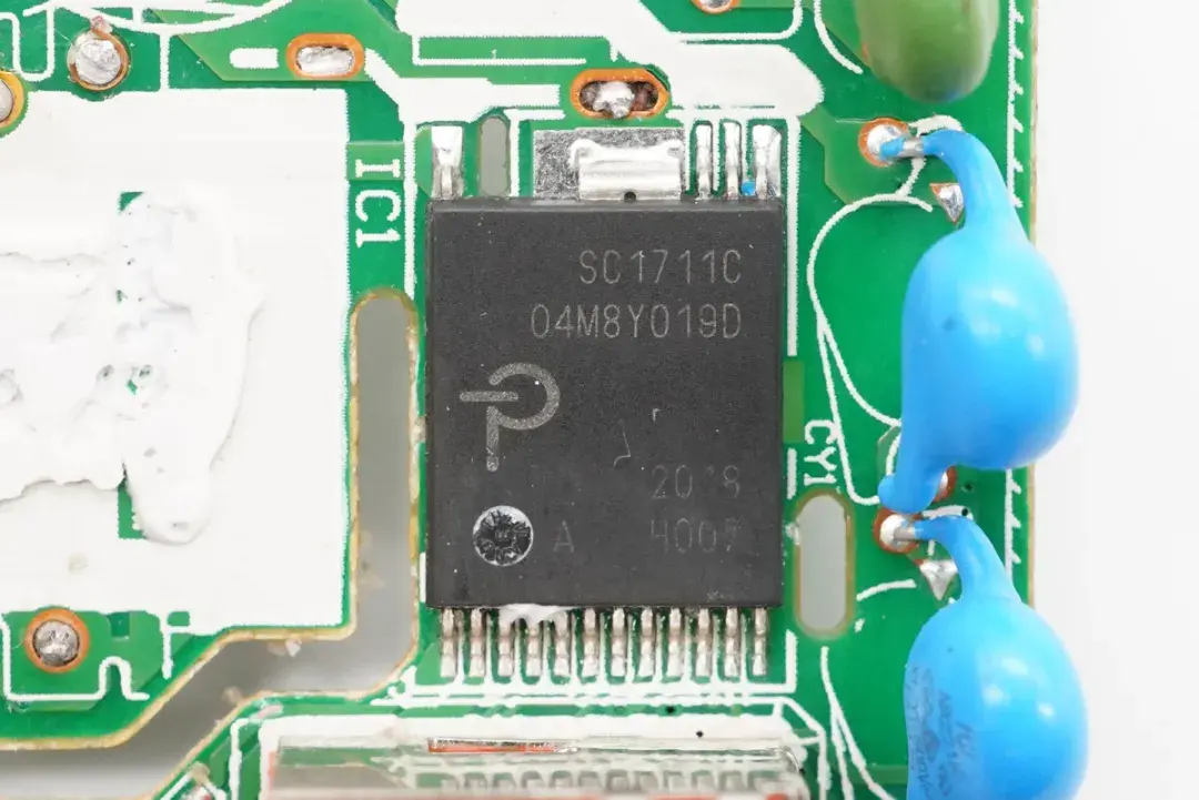

内置初次级二合一芯片

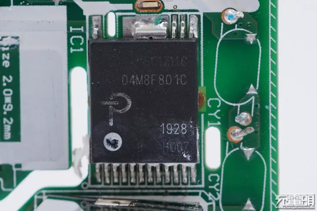

PI SC1711C
主控芯片型号为SC1711C,小米向PI定制的料号,属于InnoSwitch3-Pro系列,内置PWM主控、高压MOS以及同步整流控制器,集成度非常高。

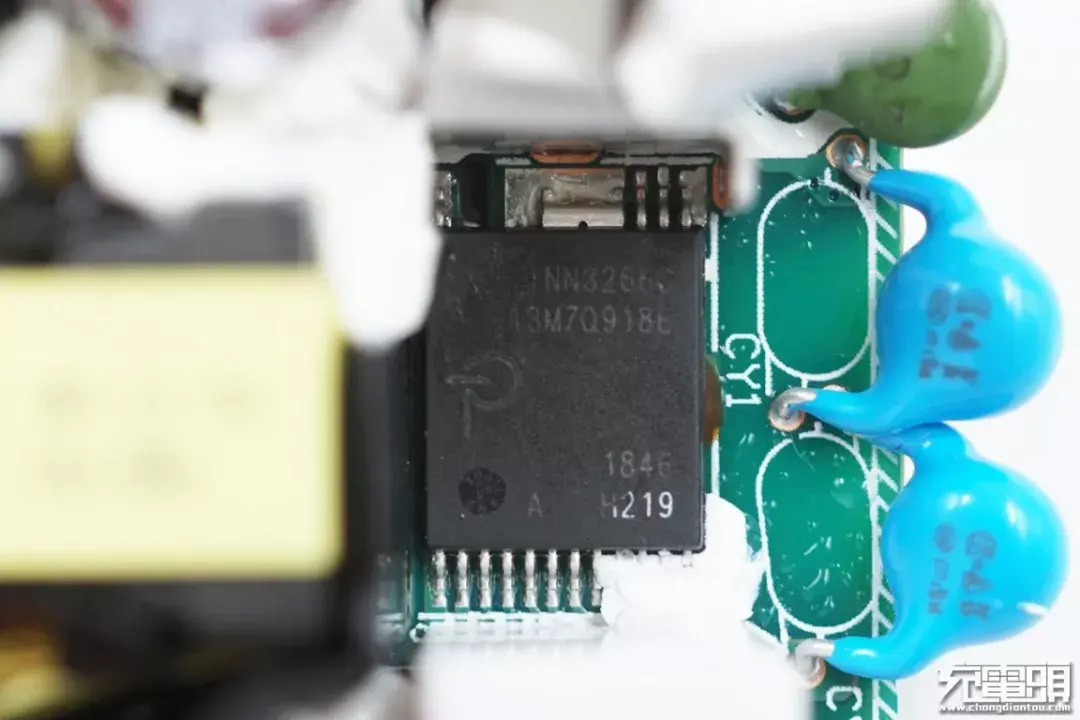

PI INN3266C
PI INN3266C属于PI InnoSwitch 3-CP家族,内建650V/725V耐压开关管,PWM控制器,同步整流控制器,反馈电路,集成度高,可靠性高,节省PCB面积,提高功率密度。INN3266C输出功率27W,符合充电器标称。

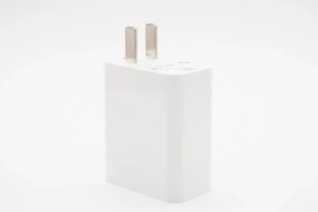

MI小米9 Pro原装45W快充充电器
这款小米9 Pro原装45W快充充电器采用亮面烤漆工艺,侧面过渡圆润,洁白美观且手感很好。机身壳采用PC阻燃材质,支持QC2.0和QC3.0快充协议,具备5V、9V、10V、20V四组固定电压档位,能够满足大多数电子产品的快充需求。

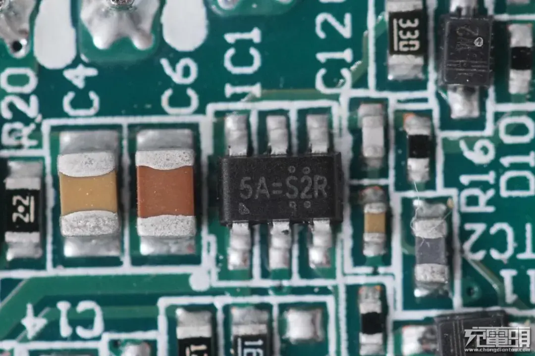

Richtek立锜科技RT7752
PWM主控芯片丝印5A=S2R,典型的立锜丝印风格,实际型号为RT7752。

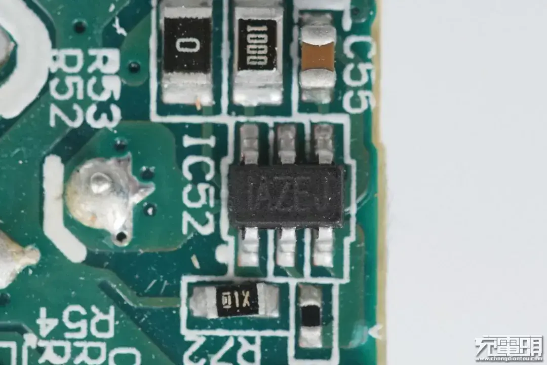

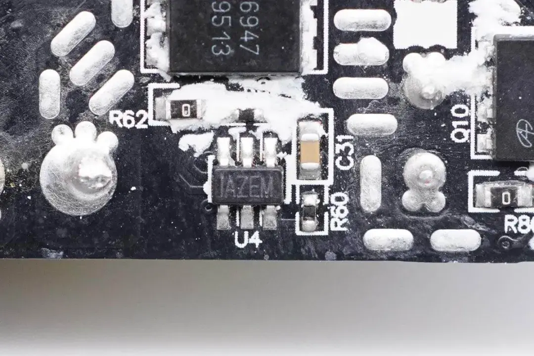

内置同步整流芯片
MPS MP6908
丝印IAZEJ的次级同步整流控制器来自MPS芯源半导体,型号MP6908。

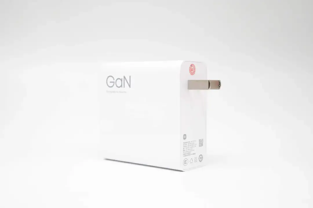

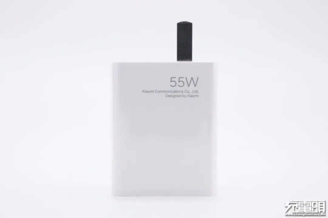

MI小米11原装55W氮化镓充电器
小米11原装55W氮化镓充电器不仅进行了魔改,同时又与时俱进,采用氮化镓技术,机身小巧功率密度约0.9W/cm³。此外造型也是家族风,插脚接口靠侧边设计,搭配原装线使用,不仅支持55W私有快充,还支持50W PD快充。
内置初级主控芯片

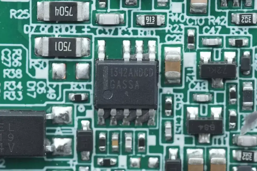

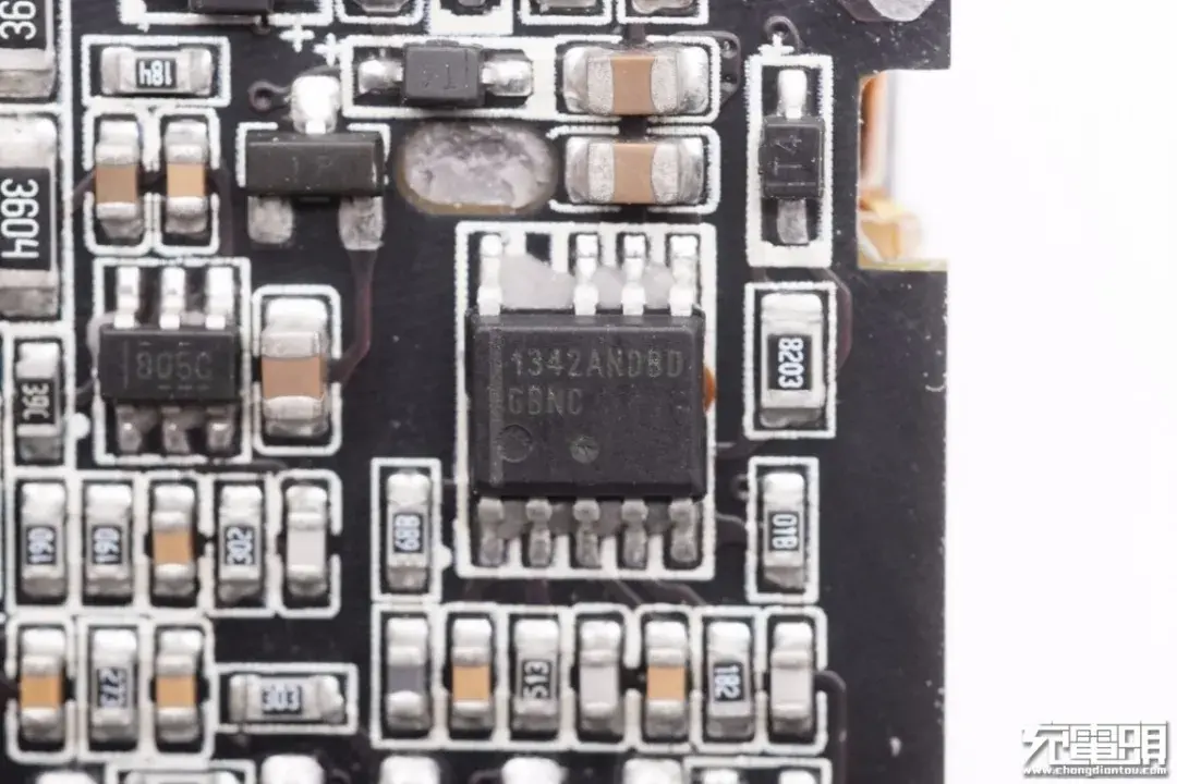

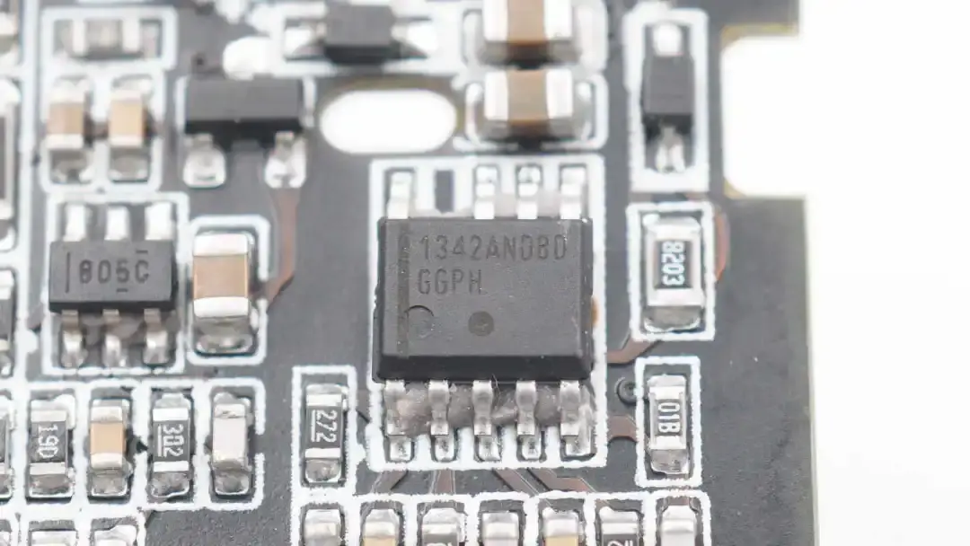

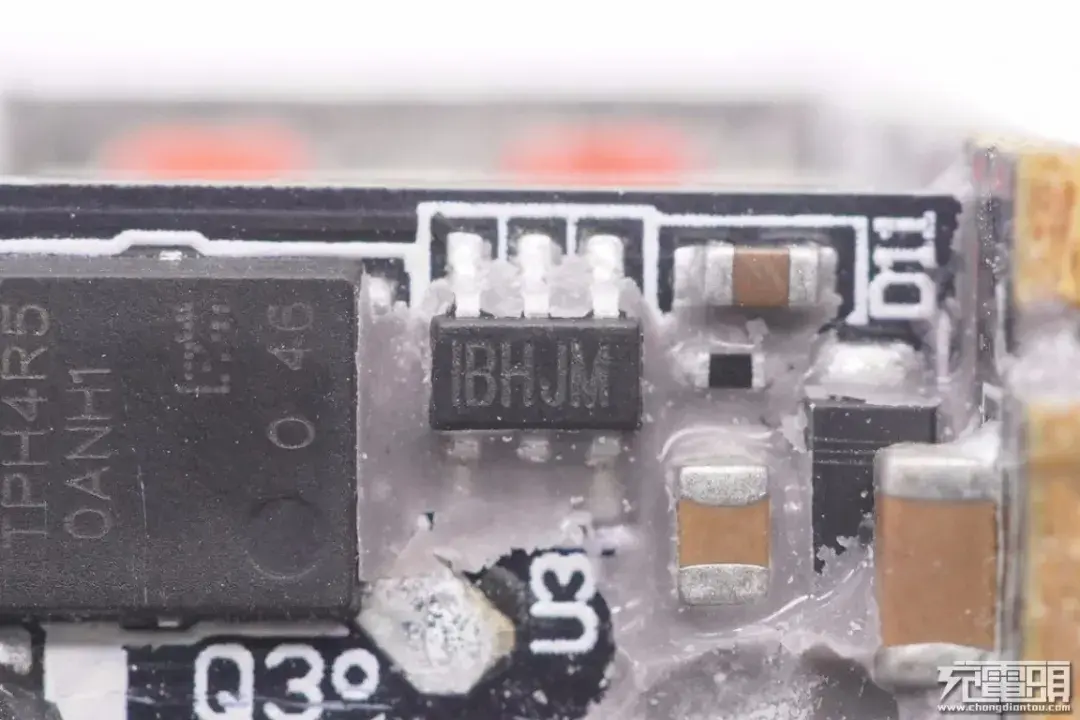

ONSEMI安森美NCP1342
安森美NCP1342是一颗高度集成的准谐振反激控制器,用于高性能的开关电源,内部集成X2电容放电,支持宽范围VCC供电和VCC过压保护,内置过热关断,支持完善的保护功能。
内置同步整流芯片
MPS MP6908A
丝印IBHJM为次级同步整流控制器,实际型号为MP6908A,来自MPS芯源半导体,最高工作频率600KHz。

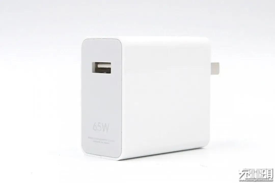

MI小米10 Pro原装65W快充充电器
小米10 Pro 65W原装充电器机身整洁光滑,侧面为光滑弧面过渡,机身小巧轻便,易于携带。A口支持QC2.0/3.0以及小米私有快充协议MI ChargeTurbo。搭配特殊的原装数据线使用,充电器还支持USB PD3.0快充标准,具备5/9/15/20V四个固定电压输出档,另外还包含一个隐藏的11V6A电压,是小米10 Pro 50W专用快充档,此外这款充电器也能支持Type-C笔记本充电。

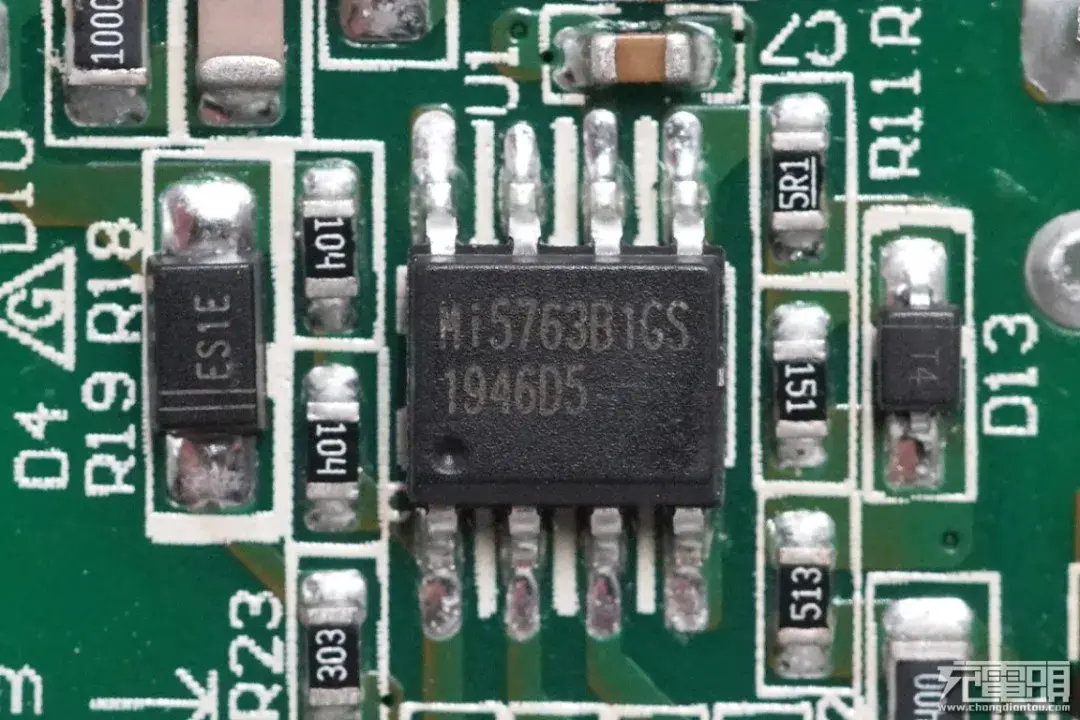

Leadtrend通嘉丝印Mi5763B1GS芯片
PWM主控芯片,丝印Mi5763B1GS,通嘉为小米深度定制专属版本。

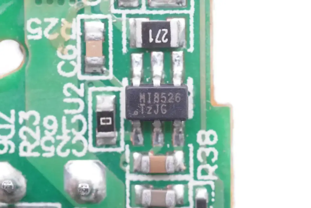

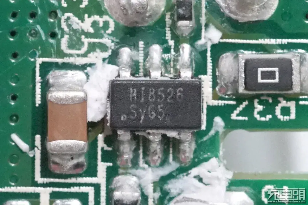

内置同步整流芯片

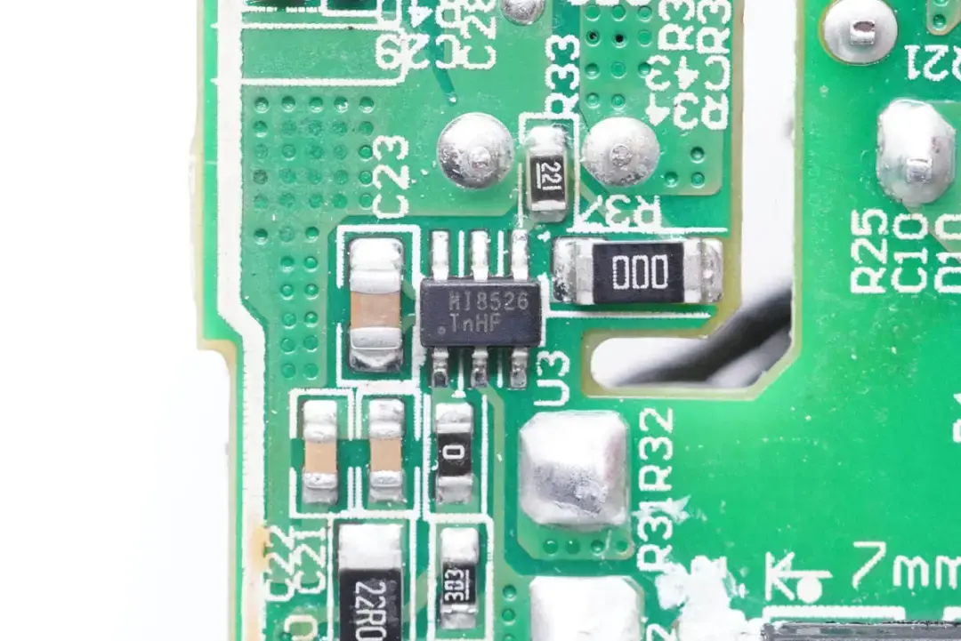

Leadtrend通嘉丝印丝印MI8526芯片
次级同步整流控制器,丝印MI8526,通嘉为小米深度定制专属版本。

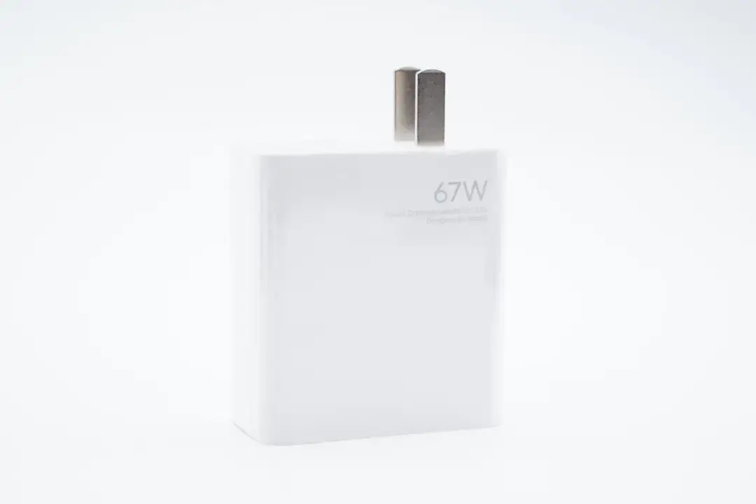

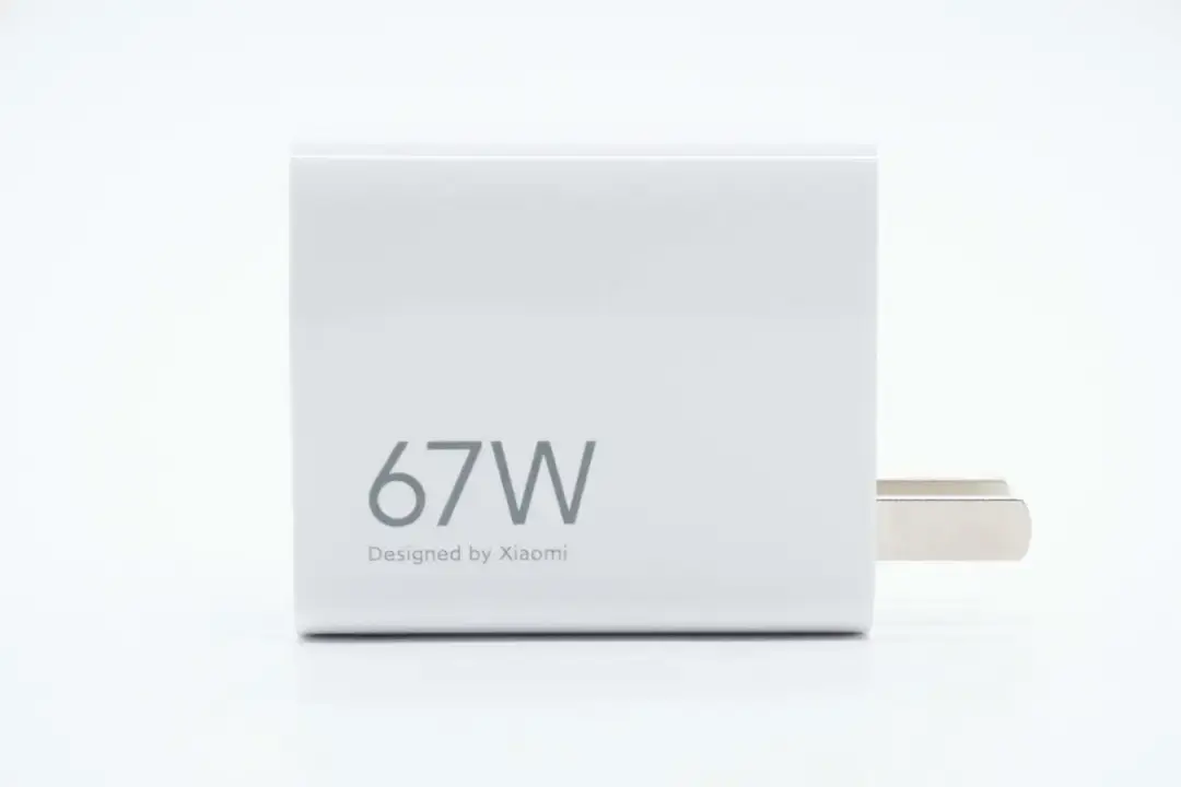

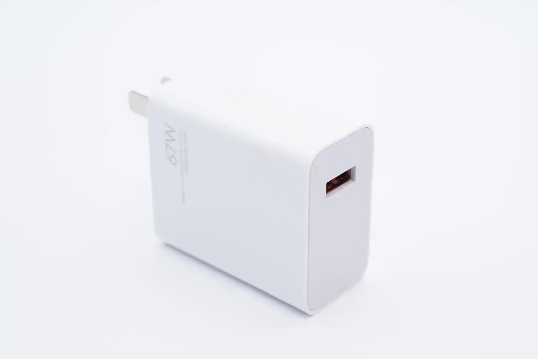

MI小米新款67W快充充电器
小米新款67W充电器,外观设计上与老款保持一致,简洁一如既往。在寸土寸金的空间里尺寸进一步减小,可以看出这款充电器在保持精致的道路上没有妥协。此外,这是一款独特的魔改快充充电器,支持小米私有快充,同时也支持PD快充,当外出办公,这款适配器可以搞定笔记本和手机充电,性能不打折。因此对新老客户而言,这依然是一款具备高水准的产品力的快充充电器。

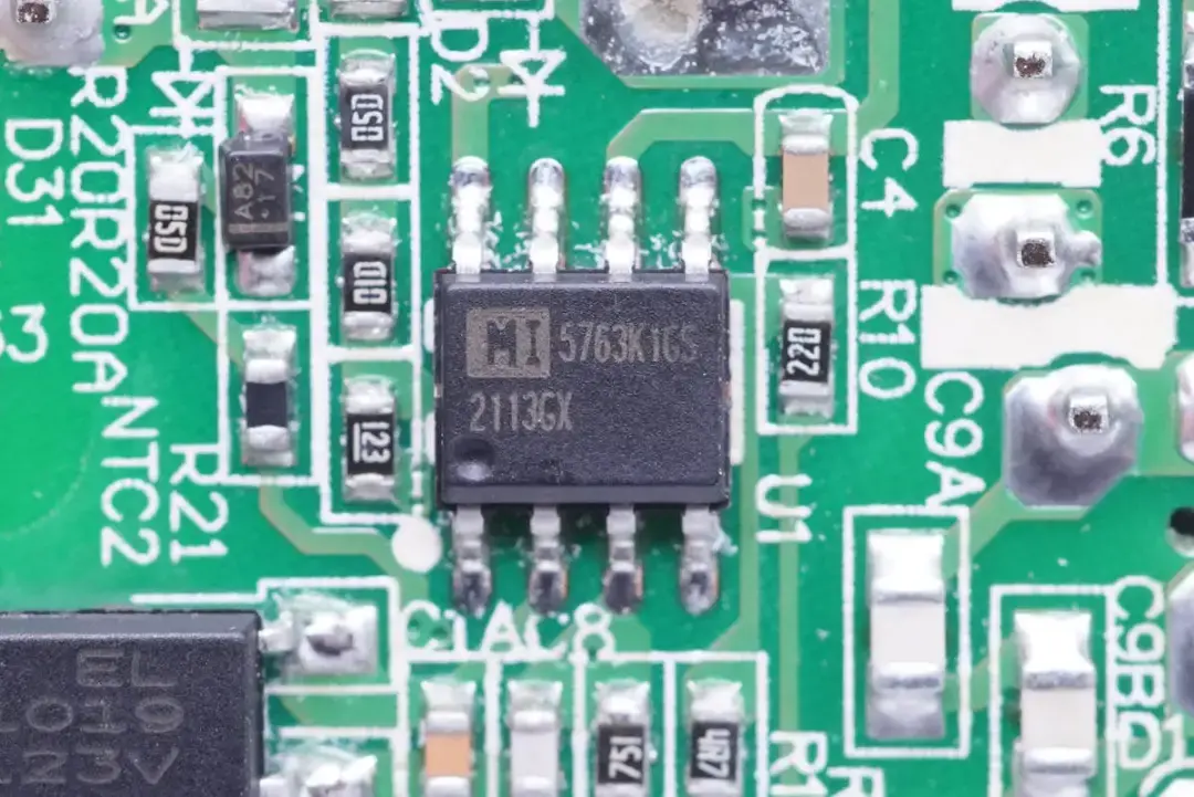

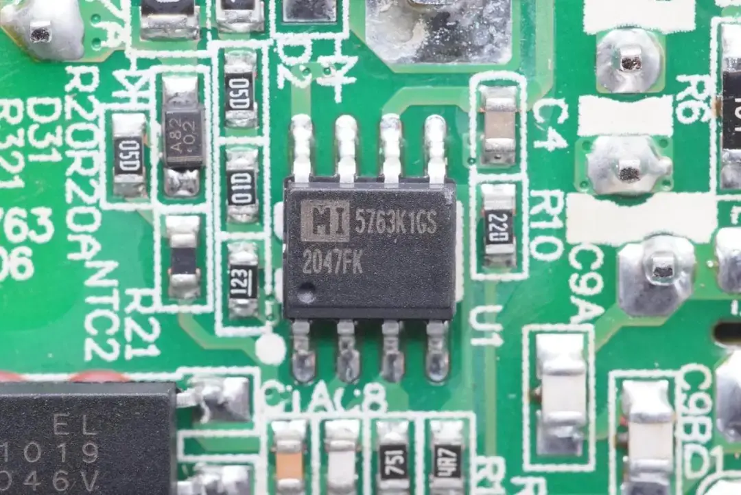

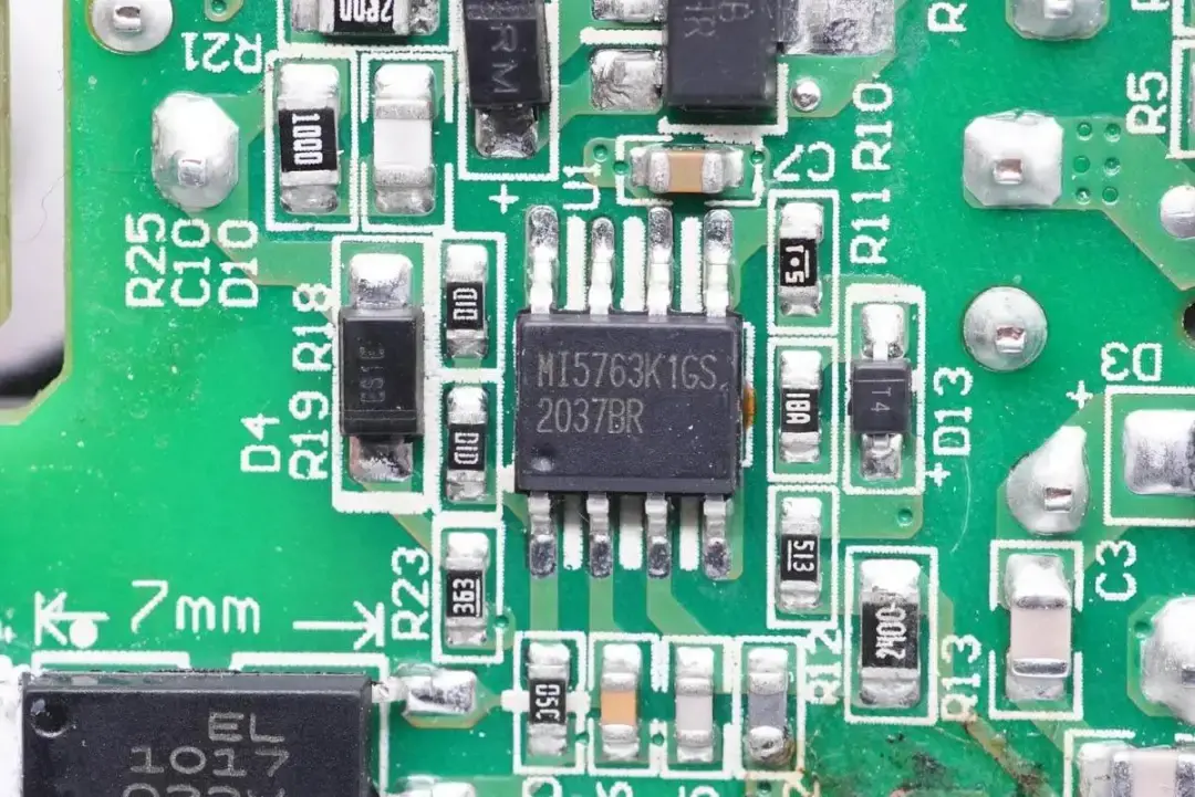

内置初级主控芯片
丝印MI5763K1GS芯片
内置小米定制PWM主控芯片,丝印MI5763K1GS,实际型号未知。
内置同步整流芯片

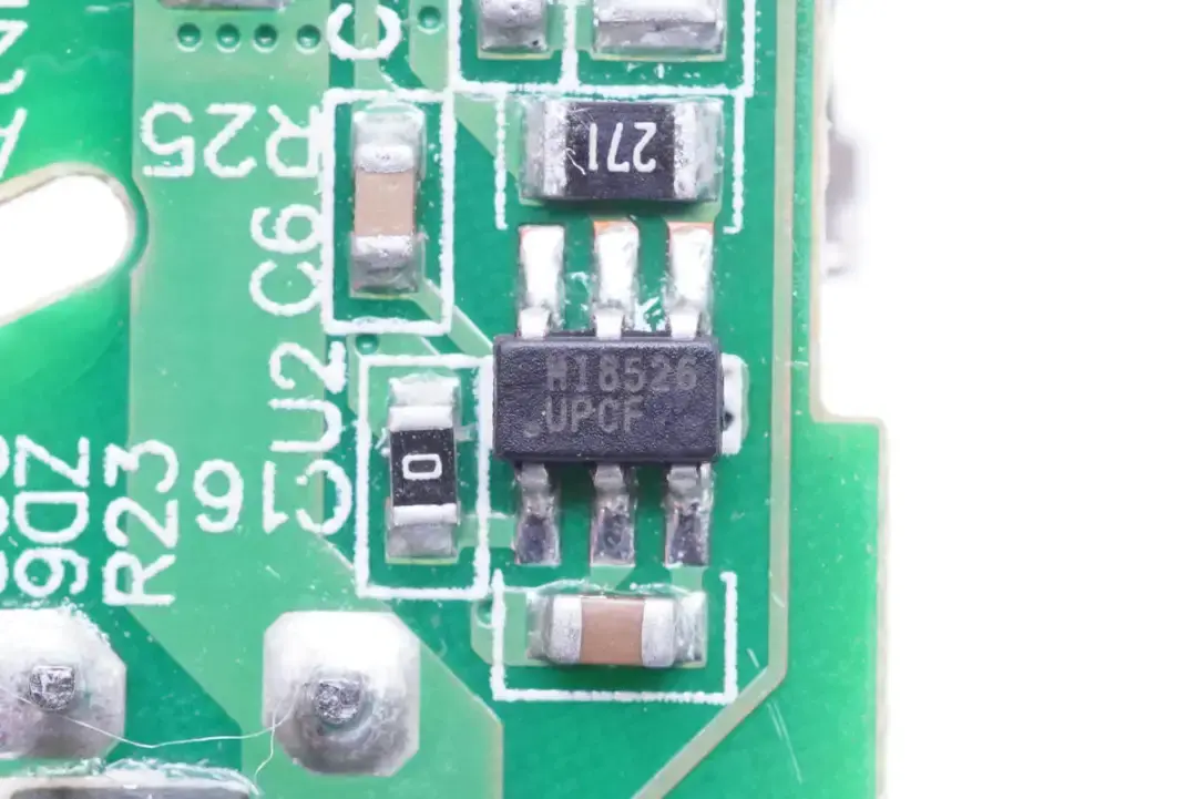

丝印MI8526芯片
次级同步整流控制器同样为小米定制,丝印MI8526,实际型号未知。

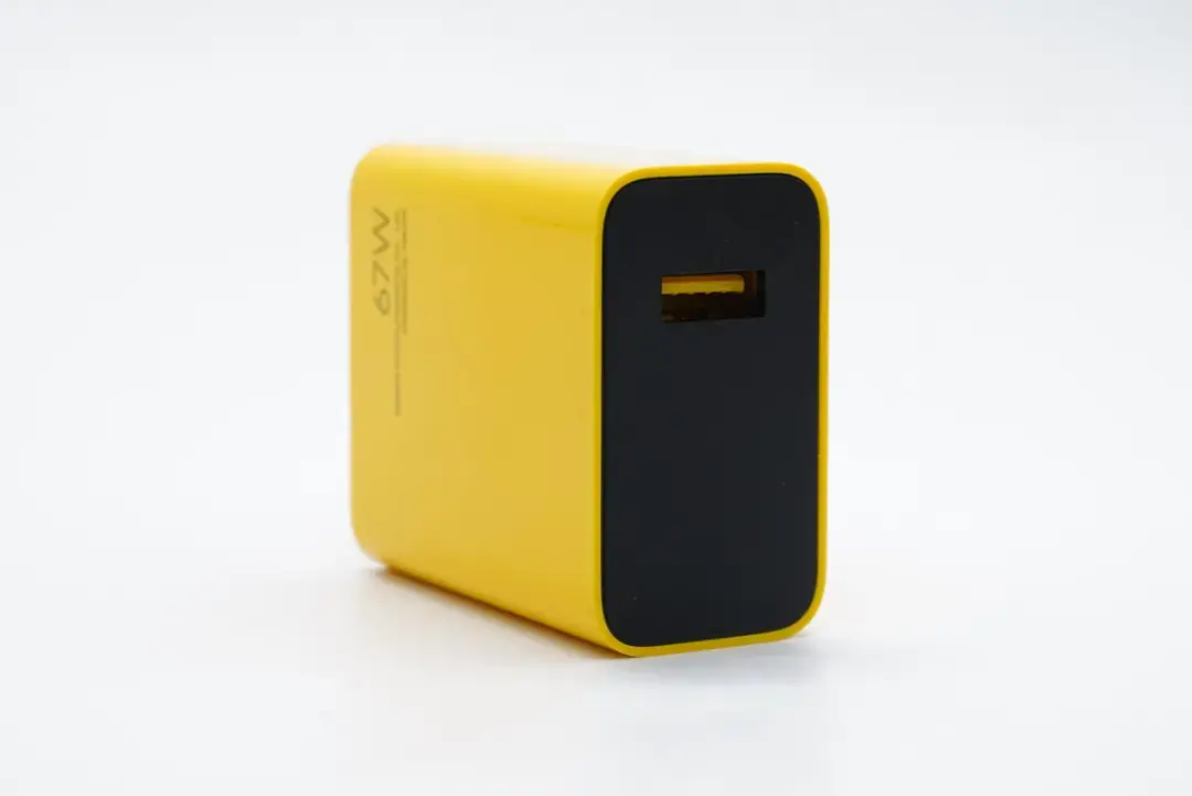

Redmi Note 12 Pro原装67W国产快充充电器
Redmi Note 12 Pro自带的国产化67W快充充电器,延续了小米手机原装充电器的家族风格,充电器采用固定插脚设计,并采用专用USB-A接口,搭配小米专用的USB-A转USB-C数据线,可以支持65W PD快充,满足为笔记本电脑充电和其他安卓手机充电。

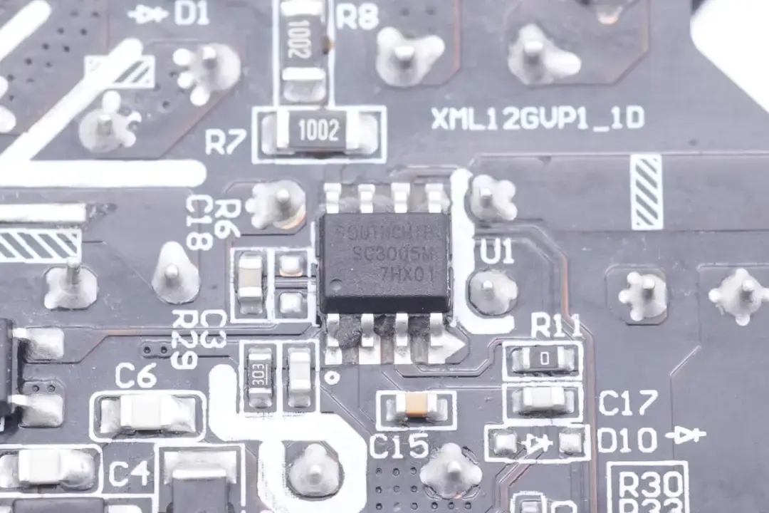

内置初级主控芯片

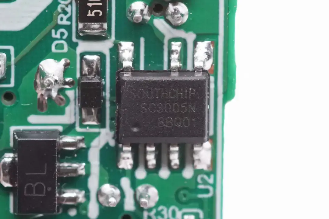

SOUTHCHIP南芯科技SC3005N
初级控制器来自南芯科技,型号SC3005N,是一颗高性能多模式反激控制器,具备极低的待机功耗和超快的启动速度。芯片具备自适应开关频率折返功能,可在整个负载范围内获得高转换效率。在满载时以最高开关频率运行。

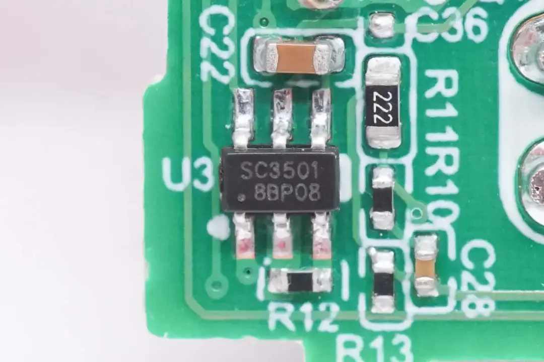

内置同步整流芯片

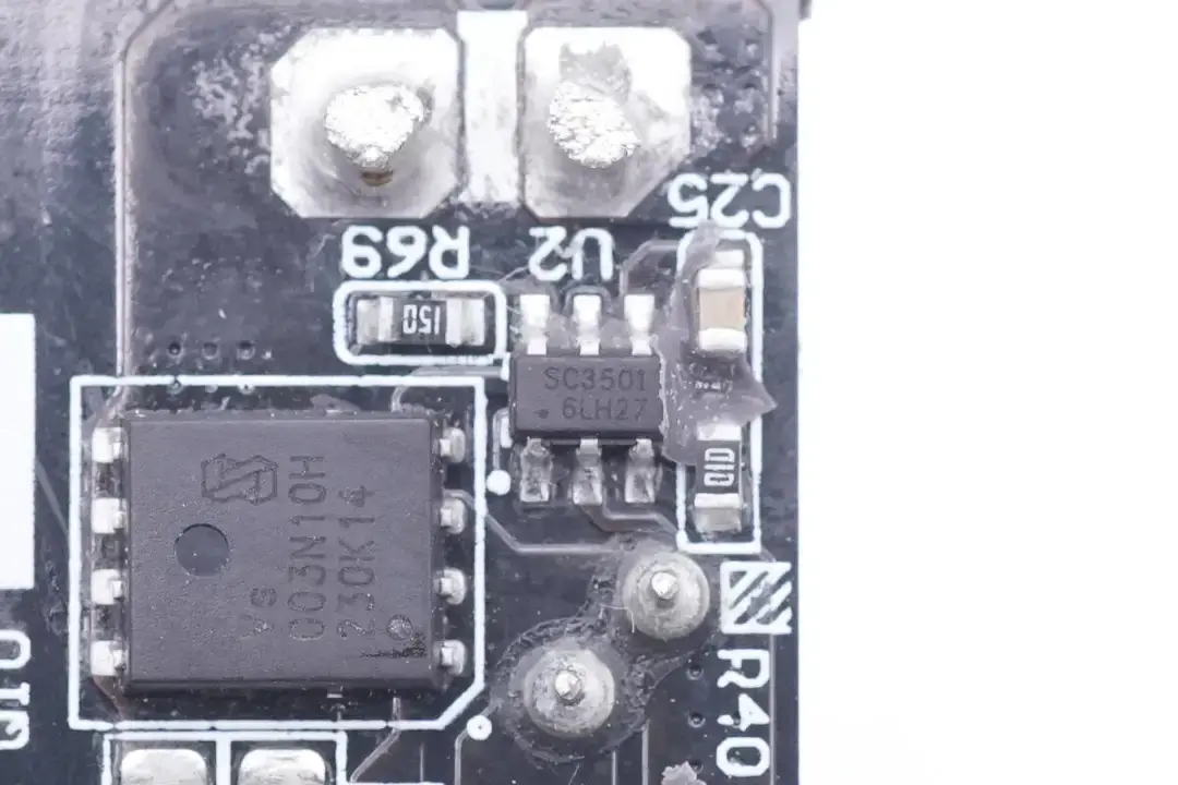

SOUTHCHIP南芯科技SC3501
同步整流控制器来自南芯科技,型号SC3501,是一颗自适应开通检测和快速关断同步整流控制器,无需辅助线圈供电,输出电压最高可达22V,最低可低至0V,满足PD快充应用。专利的自适应开通检测电路避免同步整流管误开通,兼容多种MOS,具有超低的静态电流,支持多种工作模式,支持高侧和低侧同步整流,外围元件非常精简。

内置初级主控芯片
丝印MI5763K1GS芯片
小米定制PWM主控芯片,丝印MI5763K1GS,是一颗准谐振反激控制器。左侧是初级检测充电器温度的热敏电阻,配合主控芯片进行充电器过热保护。
内置同步整理芯片
丝印MI8526芯片
次级同步整流控制器同样是小米定制芯片,丝印MI8526。

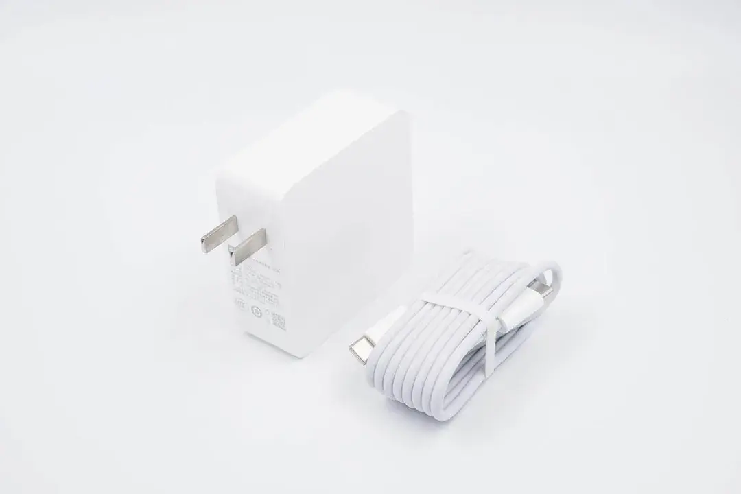

MI小米11 Pro/Ultra标配67W快充充电器
作为又一款小米手机标配充电器,这款67W充电器风格依旧,机身光滑简洁,采用固定插脚和魔改USB-A口,且靠机身一侧布局。充电器支持小米最新11V6.1A私有快充,同时也具备QC、PD通用快充协议,具备5V3A、9V3A、15V3A、20V3.25A电压档位。对于小米用户来说既可满足手机快充,还能拿来给笔电等PD快充设备使用。
内置初级主控芯片
Leadtrend通嘉丝印MI5763K1GS芯片
小米向通嘉科技定制的PWM主控芯片,丝印MI5763K1GS。

丝印MI8526芯片
小米定制次级同步整流控制器,丝印MI8526。

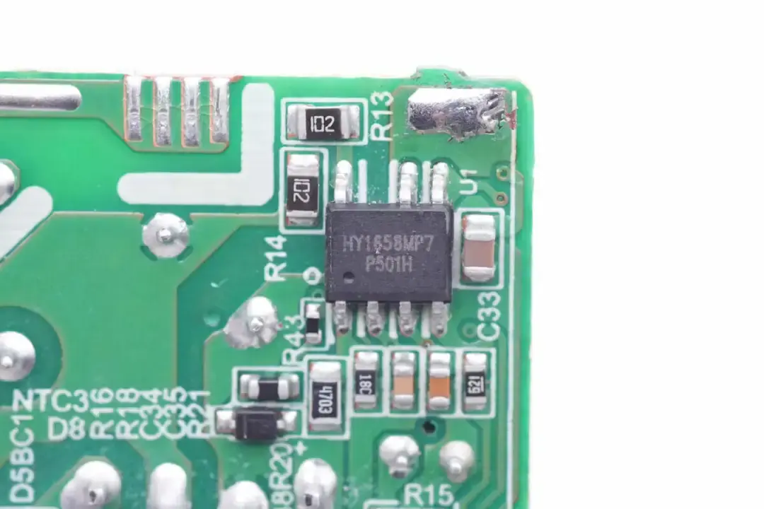

HYASIC华源智信HY1658M
初级主控芯片为华源智信HY1658M,是一颗智能多模式反激控制器,芯片内置高压启动,支持多种工作模式,可在QR与CCM模式之间自动切换,平衡开关损耗和导通损耗。芯片内置抖频改善EMI性能,自适应栅极驱动器可平衡开关损耗和EMI,驱动输出电压钳位为12V。

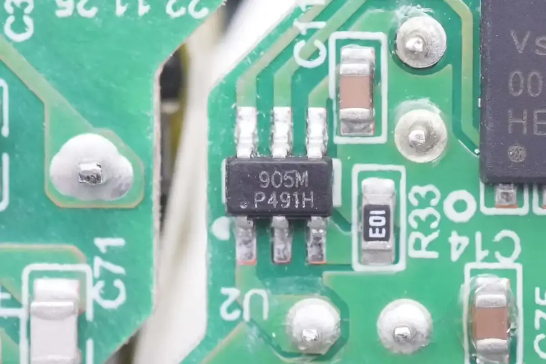

内置同步整流芯片
HYASIC华源智信HY905M
同步整流控制器来自华源智信半导体,型号HY905M,是一颗数字自适应多模式同步整流控制器,支持低侧应用,无需辅助线圈供电。支持DCM、CCM、PFM和QR多种工作模式,供电电压范围为3.2-25V,驱动电压钳位7.4V,具有高电流输出能力,适配多种同步整流管。具有自适应预关闭驱动以加快关闭过渡,采用SOT23-6封装。

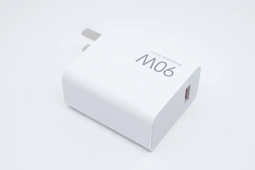

MI小米90W USB PD快充充电器ADC90TM
小米90W PD充电器在外观方面保持家族ID设计,白色的亮面外壳,方正中透露出一丝圆润的体型,重量方面保持了以往的水准,与同量级的苹果87W充电器相比,更加轻便。作为市面上为数不多的超大功率PD充电器,在实际测试中这款小米充电器表现的也很不错,支持5V、9V、12V、15V、20V五个PD档位输出,最大功率90W,通吃手机、平板、笔记本电脑,在功率上几乎没有它不能满足的PD设备。

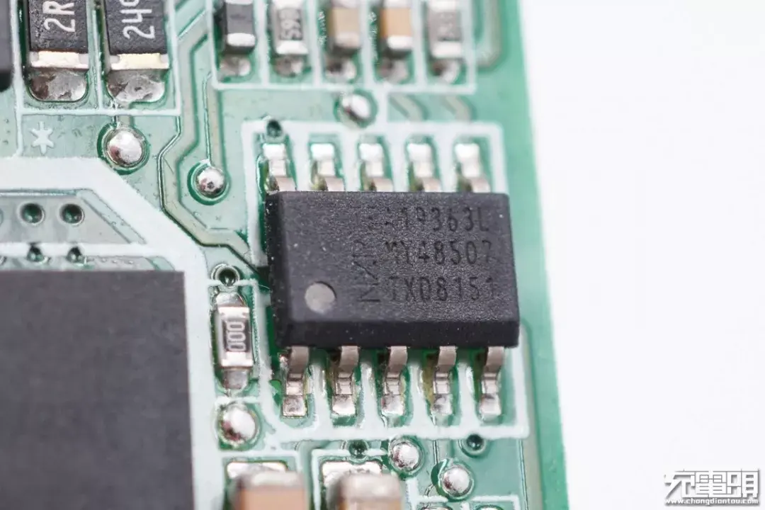

内置初级主控芯片
NXP恩智浦TEA19363LT
PWM主控芯片为NXP恩智浦TEA19363LT。

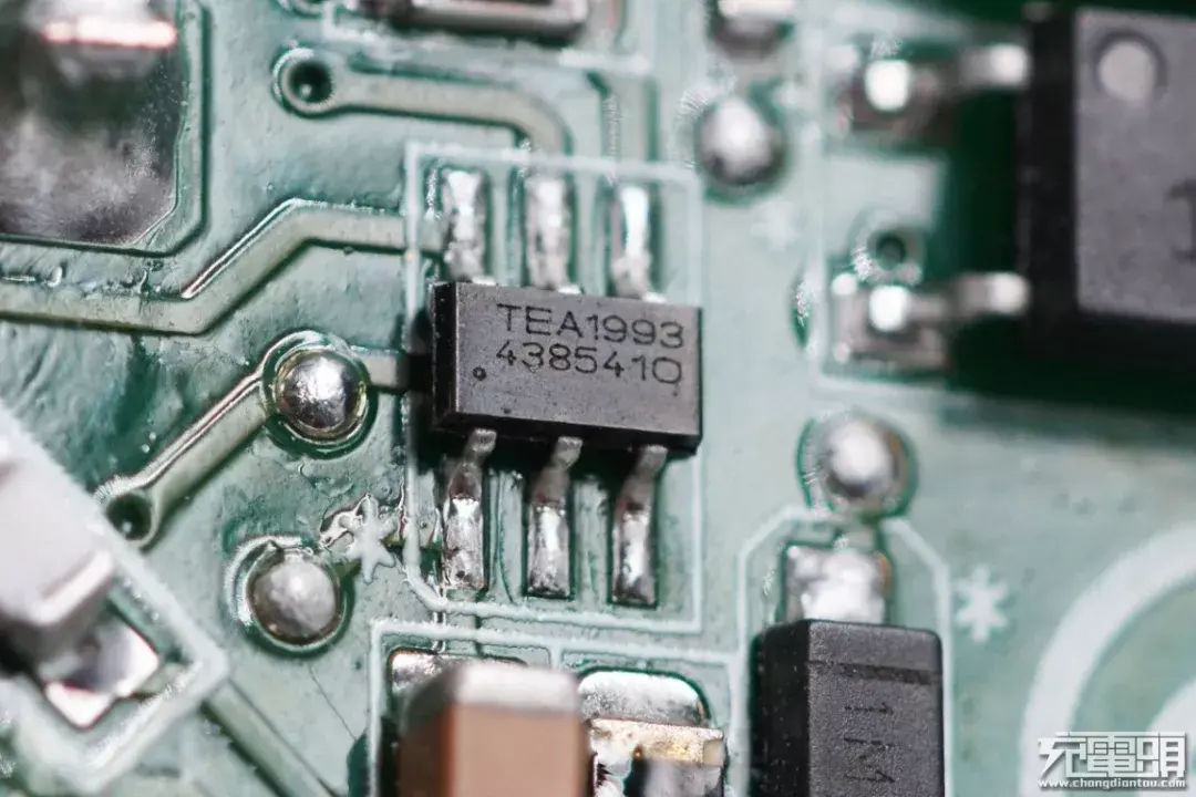

NXP恩智浦TEA1993TS
次级同步整流控制器同样由NXP恩智浦提供,型号TEA1993TS。

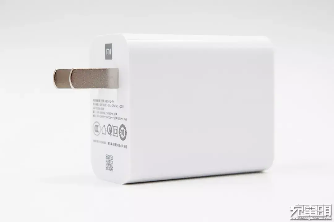

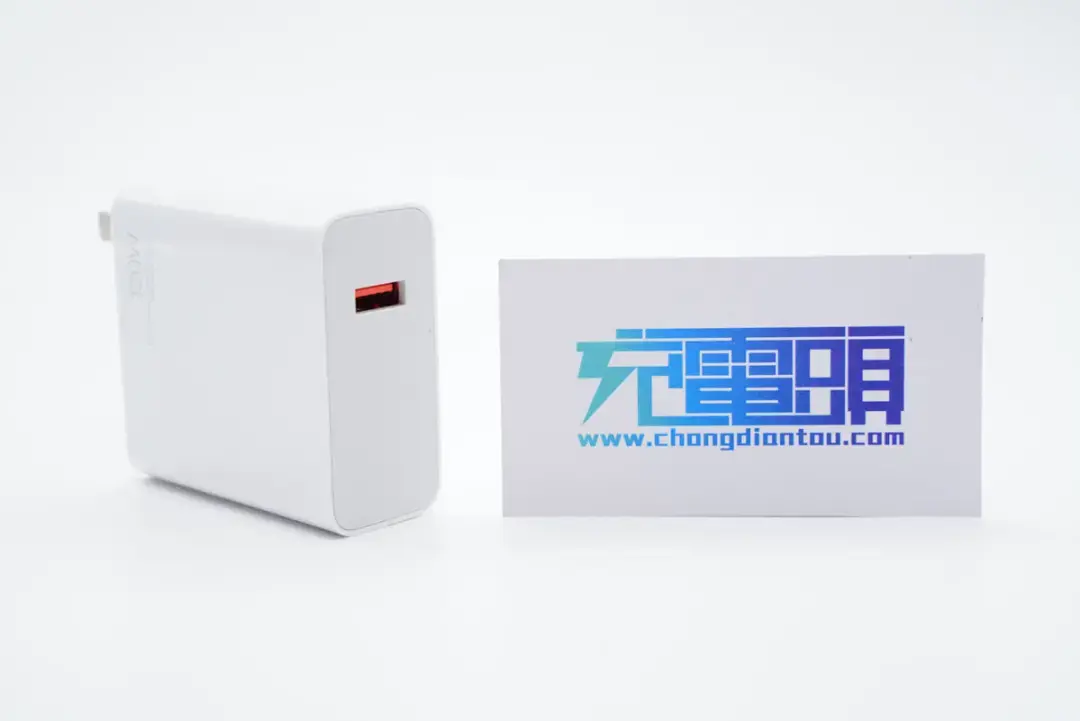

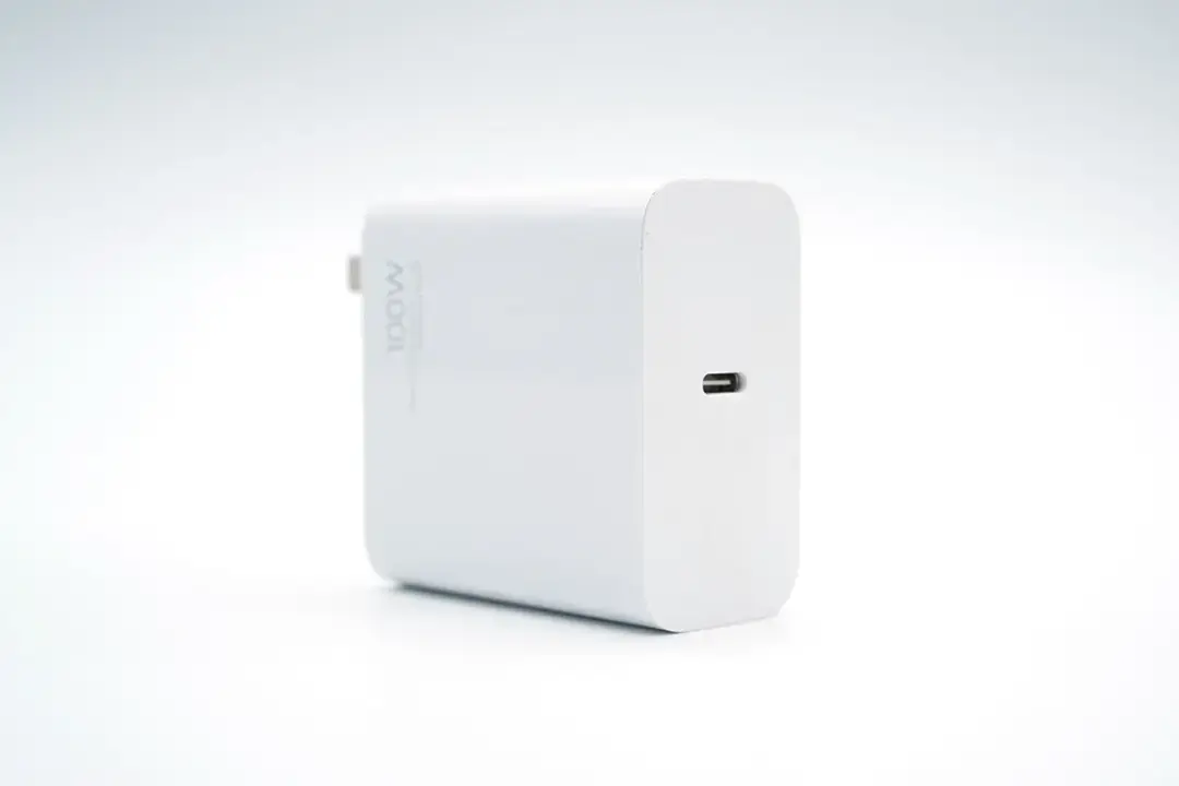

MI小米100W USB-C氮化镓充电器
小米这款100W氮化镓快充作为小米旗下氮化镓快充的补充,采用了家族式的外观设计,白色外观,固定插脚设计,和此前推出的33W以及65W氮化镓充电器设计相同。充电器支持100W功率输出,可为笔记本电脑充电。同时支持5-11V 5A PPS快充输出,满足安卓手机的快充需求。

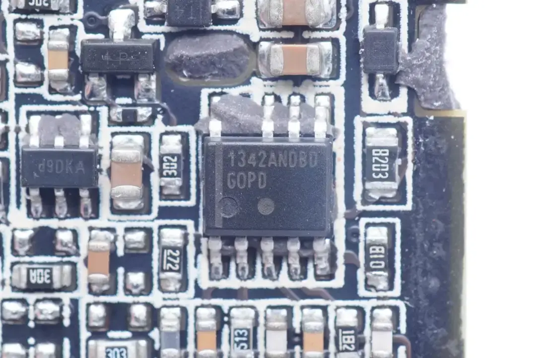

内置初级主控芯片

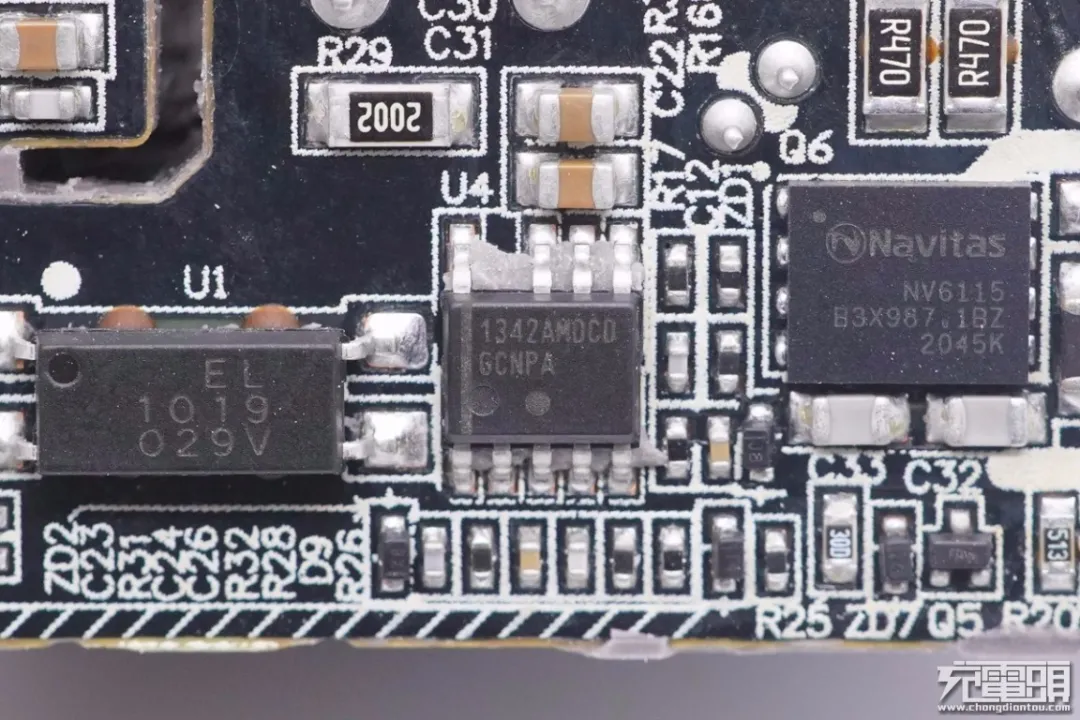

ONSEMI安森美NCP1342
开关电源初级主控芯片采用安森美NCP1342,这是一颗高频反激准谐振初级PWM控制器,内置主动X2电容放电、支持宽范围Vcc供电、支持外接热敏电阻进行过热保护及多重完善的保护功能。

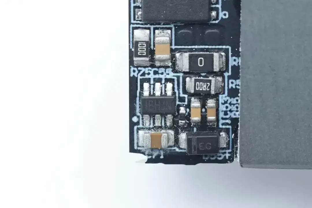

内置同步整流芯片
MPS MP6908A
同步整流控制器丝印IBHJN,实际型号为MP6908A,来自MPS芯源半导体,最高工作频率600KHz。支持DCM、CCM、QR、ACF多种工作模式,支持高侧和低侧应用,具备振铃检测防止误开通。

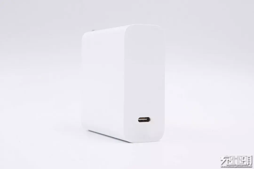

RedmiBook Pro 15笔记本标配100W PD快充充电器
RedmiBook Pro 15笔电标配的100W充电套装,其中充电器造型方正扁平,且设计非常简洁。产品定位是笔电大功率适配器,采用单C口配置,主打QC、PD3.0快充,具备5V3A、9V3A、12V3A、15V3A、20V5A五组标准电压档位,因此充笔记本会有很好的效果,而对手机等设备就不要太过期待了。

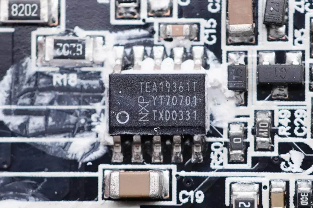

内置初级主控芯片
NXP恩智浦TEA19361T
充电器主控芯片采用恩智浦TEA19361T,其采用准谐振反激,支持宽电压范围输出,支持轻载下的突发模式。

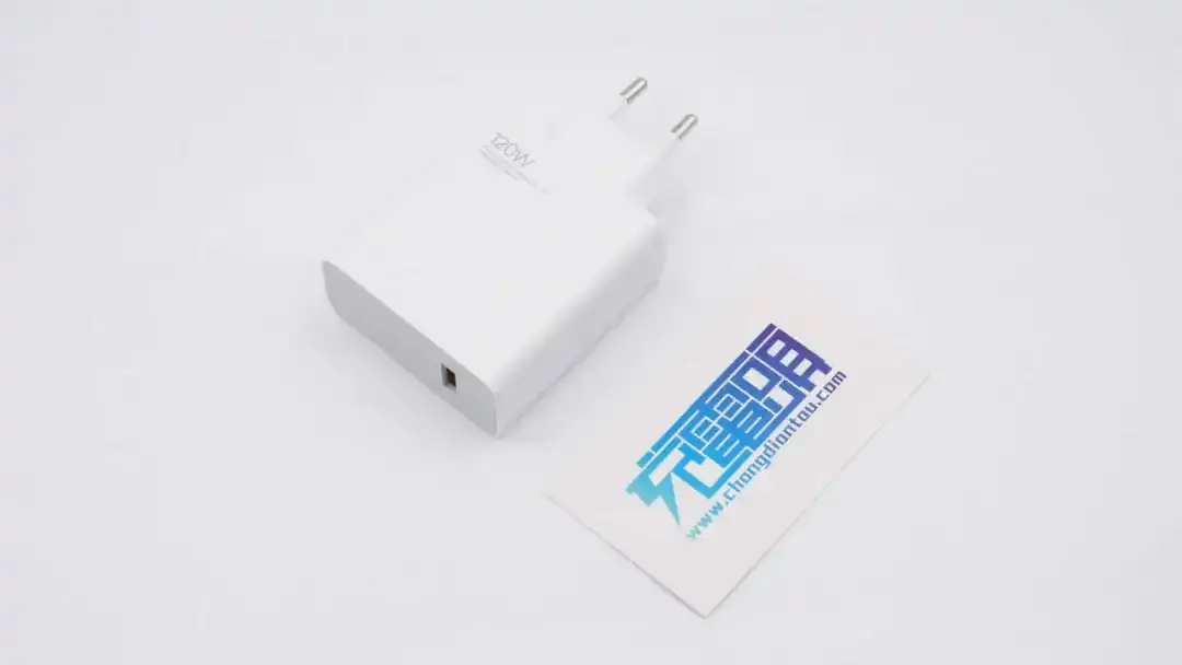

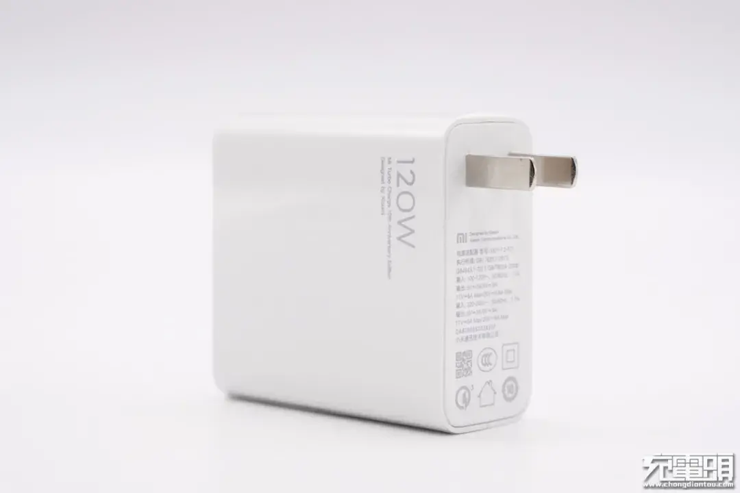

MI小米海外版120W快充充电器
小米这款欧版120W充电器采用PC阻燃材质白色外壳,主体为亮面设计,整体光滑简洁。这款充电器为USB-A接口,支持小米私有的20V6A快充档位,还支持QC2.0/3.0快充,搭配小米专用USB-A转USB-C线缆可以进行PD 65W快充,满足手机、笔记本等设备充电需求。

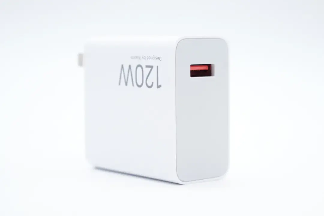

Redmi Note 11 Pro+标配120W充电器
这款充电器为Redmi 11 Pro+的标准配件,在外观方面也保留了小米家族快充电源的风格,而120W功率对于手机充电来说,已经触及天花板,急速模式下15分钟喂饱手机,解决了用户在续航方面的担忧。尤其值得一提的是,小米这次竟然是将大家视为旗舰快充的120W下放至千元机市场,这一举措可谓是大刀阔斧的革新,从此更多千元机用户也能感受到技术发展带来的快感,有助于推动快充技术的普及。
内置初级主控芯片
ONSEMI安森美NCP1342
安森美NCP1342这是一颗高频反激准谐振初级PWM控制器,内置主动X2电容放电、支持宽范围Vcc供电、支持外接热敏电阻进行过热保护和多重完善的保护功能。

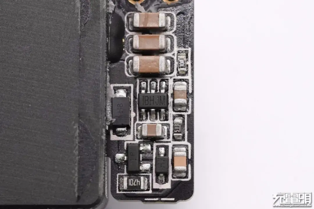

内置同步整流芯片
MPS MP6908A

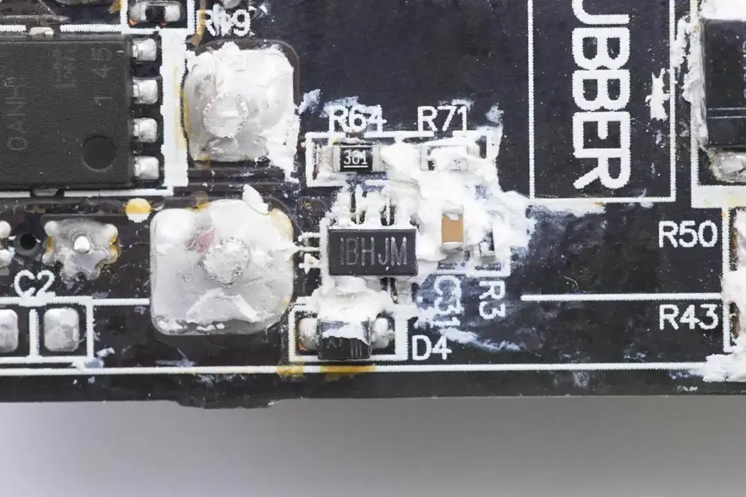

同步整流控制器实际型号为MP6908A,来自MPS芯源半导体,最高工作频率600KHz。

MI小米首款手机品牌120W快充
小米10至尊纪念版原装120W快充充电器采用PC阻燃材质白色外壳,主体亮面设计,整体光滑简洁。这款充电器在将功率提升到120W的同时,仍把体积控制的很好,1W/cm³的功率密度面对氮化镓充电器也毫不逊色。实测除特殊的20V6A快充档位外,充电器还支持QC2.0/3.0和PD 65W快充,满足手机、笔记本等设备充电需求,外出带一个就够了。

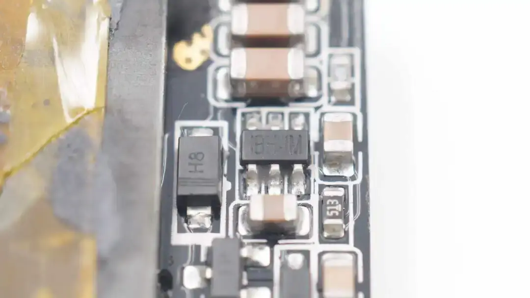

内置同步整流芯片
MPS MP6908A
丝印IBHJM次级同步整流控制器,实际型号为MP6908A,来自MPS芯源半导体,最高工作频率600KHz。

SOUTHCHIP南芯科技SC3501

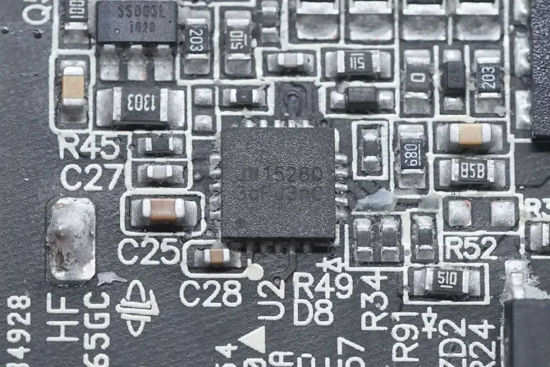

内置初级主控芯片
Joulwatt杰华特JW1526
主控芯片采用杰华特JW1526,这是一颗高频ZVS控制器,ZVS开通电压可编程,工作频率可编程,最高可达270KHz。此外内置负压电流采样,支持X-cap放电以及加入抖频功能,改善系统的EMI性能,支持30-200W快充应用。

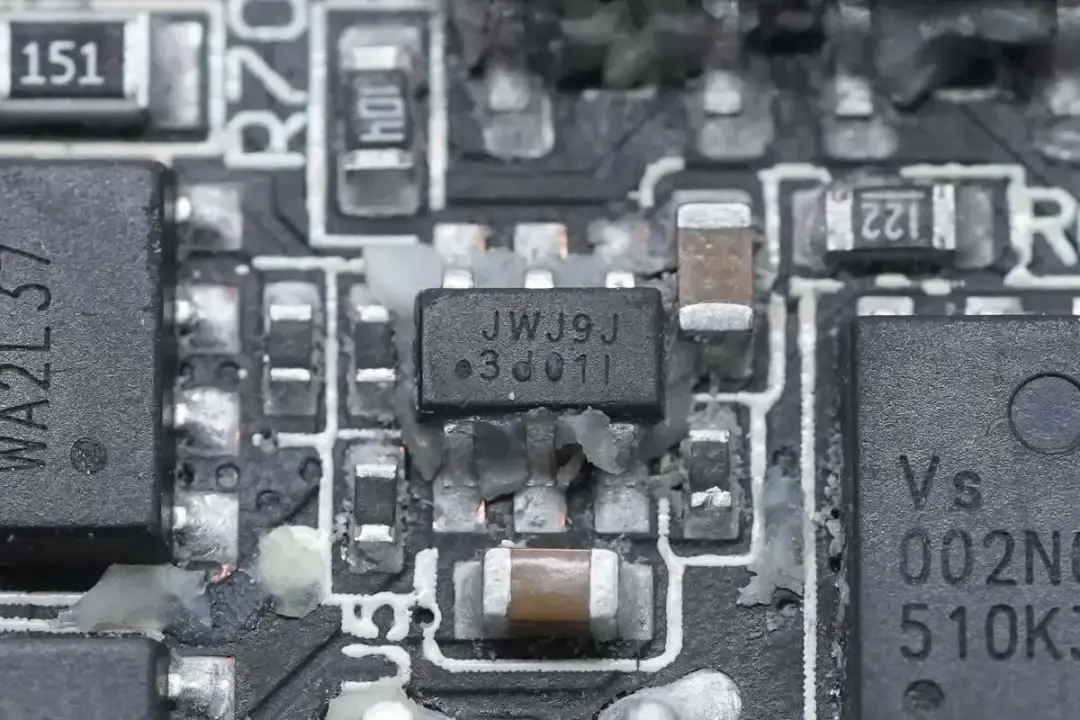

内置同步整流芯片
Joulwatt杰华特JW7726B
同步整流控制器来自杰华特,丝印JWJ9J,实际型号为JW7726B,是一颗同步整流控制器,支持ACF主动钳位、DCM、QR准谐振以及CCM反激的同步整流控制器,具备快速关断能力。支持高侧和低侧应用,具有低待机电流。在启动过程中(VCC建立之前)能有效防止门极gate被耦合至开启电压。

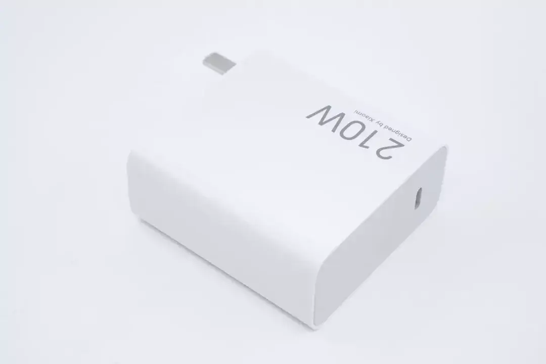

Redmi红米Note12 探索版原装210W氮化镓充电器
小米210W氮化镓快充充电器延续了小米充电器的家族式设计,采用固定插脚设计,具备单USB-C接口,不仅支持小米210W快充,还兼容65W PD快充,满足日常手机和笔记本电脑的充电使用。
内置初级主控芯片

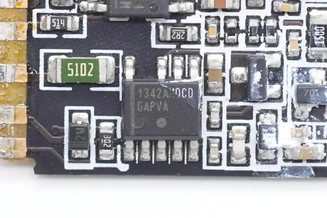

ONSEMI安森美NCP1342
主控芯片采用安森美NCP1342,这是一颗高频反激准谐振初级PWM控制器,内置高压启动,主动X2电容放电、支持宽范围Vcc供电、支持外接热敏电阻进行过热保护和多重完善的保护功能。

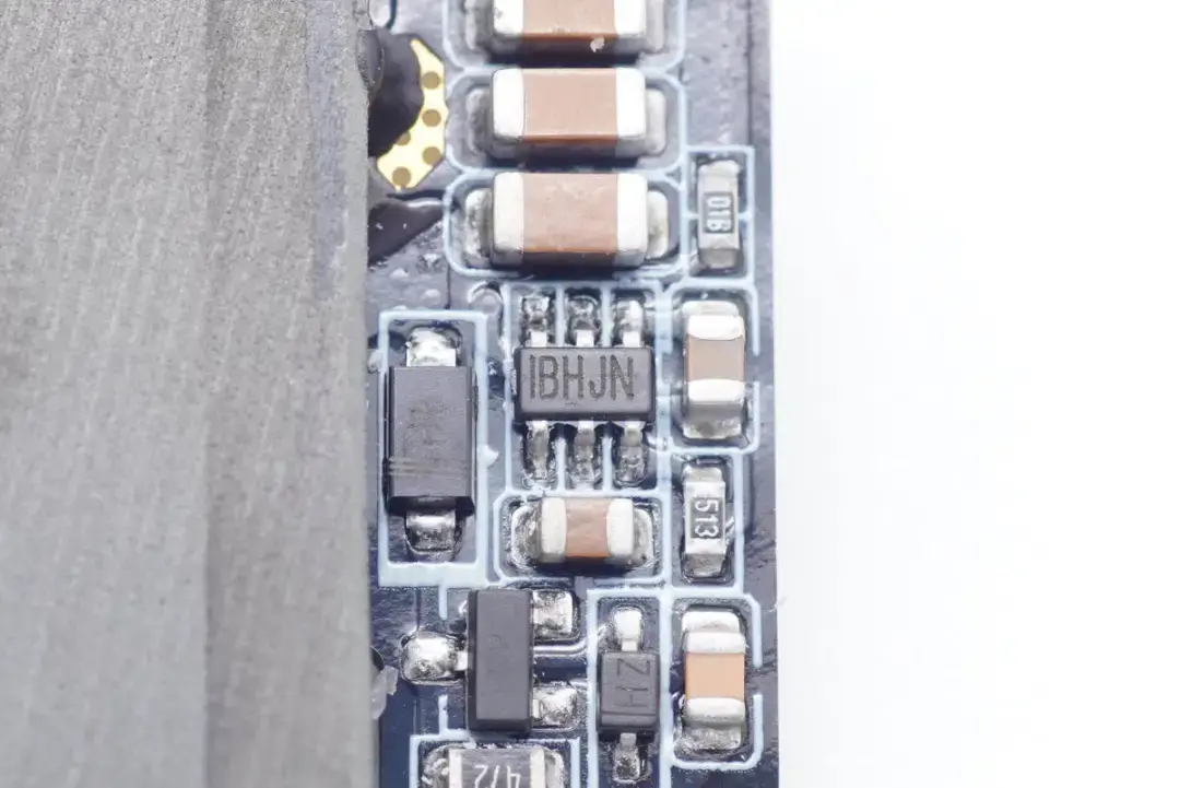

内置同步整流芯片
MPS MP6908A

充电头网通过整理文中数据了解到,在初级主控芯片厂商占比方面,安森美占比最高,可达26%,其次便是PI,占比为22%。而在初级主控芯片单芯片应用次数方面,应用次数最多的芯片为安森美NCP1342。另外,在次级控制器厂商占比方面,占比最高的厂商来自MPS,占比可达35%,其次便是PI,占比为22%。而在次级控制器单芯片应用次数方面,应用次数最多的芯片为MPS MP6908A。
