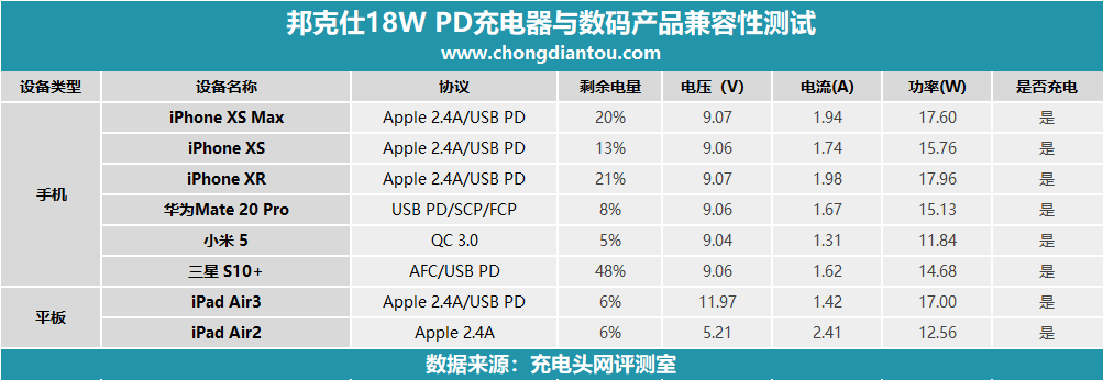

使用邦克仕 18W PD充电器充iPhone XS Max,电压9.07V,电流1.94A,功率17.67W,开启PD快充。
充iPhone XS,电压9.06V,电流1.74A,功率15.86W,开启PD快充。
充iPhone XR,电压9.07V,电流1.98A,功率18.01W,开启PD快充。
充华为Mate 20 Pro,电压9.06V,电流1.67A,功率15.15W,开启PD快充。
充小米5,电压9.04V,电流1.31A,功率11.91W,开启QC快充。
充三星S10+,电压9.06V,电流1.62A,功率14.72W,开启PD快充。
充iPad Air3,电压11.97V,电流1.42A,功率17.01W,开启PD快充。
充iPad Air2,电压5.21V,电流2.41A,功率12.6W,开启Apple 2.4A充电模式。
邦克仕18W PD充电器兼容性测试完毕,数据制成表格方便大家查看。这款充电器兼容性很不错,与USB PD、QC协议的测试设备均能兼容开启对应快充。
