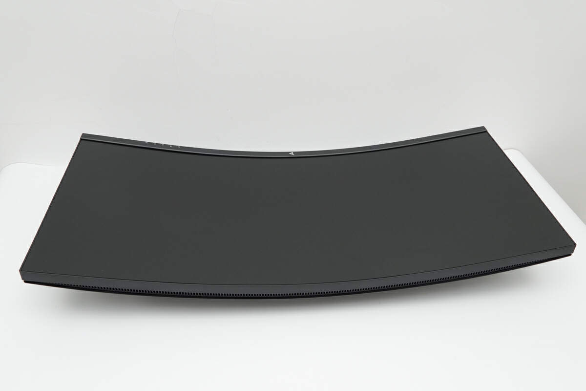

从显示器正面看,整个屏幕相当巨大,纯黑涂层磨砂,质感细腻,触感丝滑;三面极窄边框设计,底部仅简单留有钛度logo及按键标识;底座支架有镂空设计,方便收纳线材,同时支架支持俯仰、升降和旋转。
显示器屏幕长度约为81cm。
显示器屏幕高度约为36.2cm。
对角线长度约为88cm。

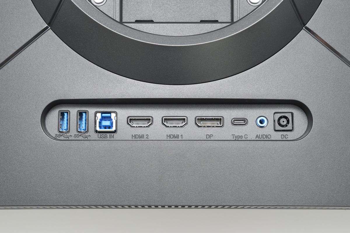

钛度34英寸MiniLED电竞显示器丰富接口,支持多种设备接入,配备HDMI2.0*2、DP1.4、USB3.0*2、USB上行、Type-C(65W)、Audio out,可以支持手机、笔记本电脑、台式机、Xbox、PS5等设备连接。

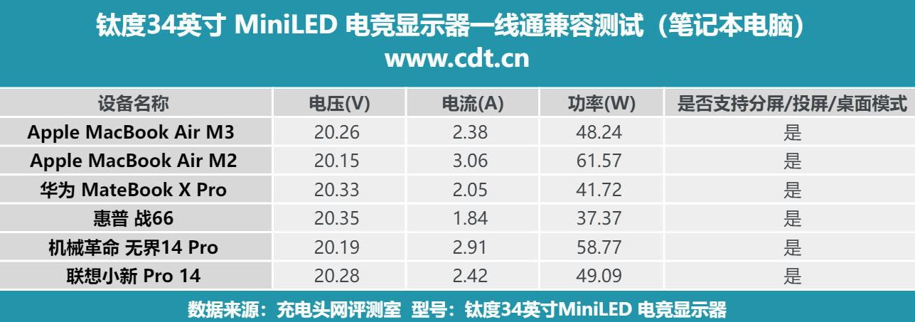

笔记本电脑
实测华为MateBook X Pro支持分屏/投屏功能。
使用POWER-Z KM003C读取功率,为20.33V 2.02A 41.04W。
将其余测试数据汇总至表格,可以看出该显示器USB-C接口在对笔记本充电时,充电兼容性表现优秀,握手20V电压档位;同时均支持分屏、投屏功能。

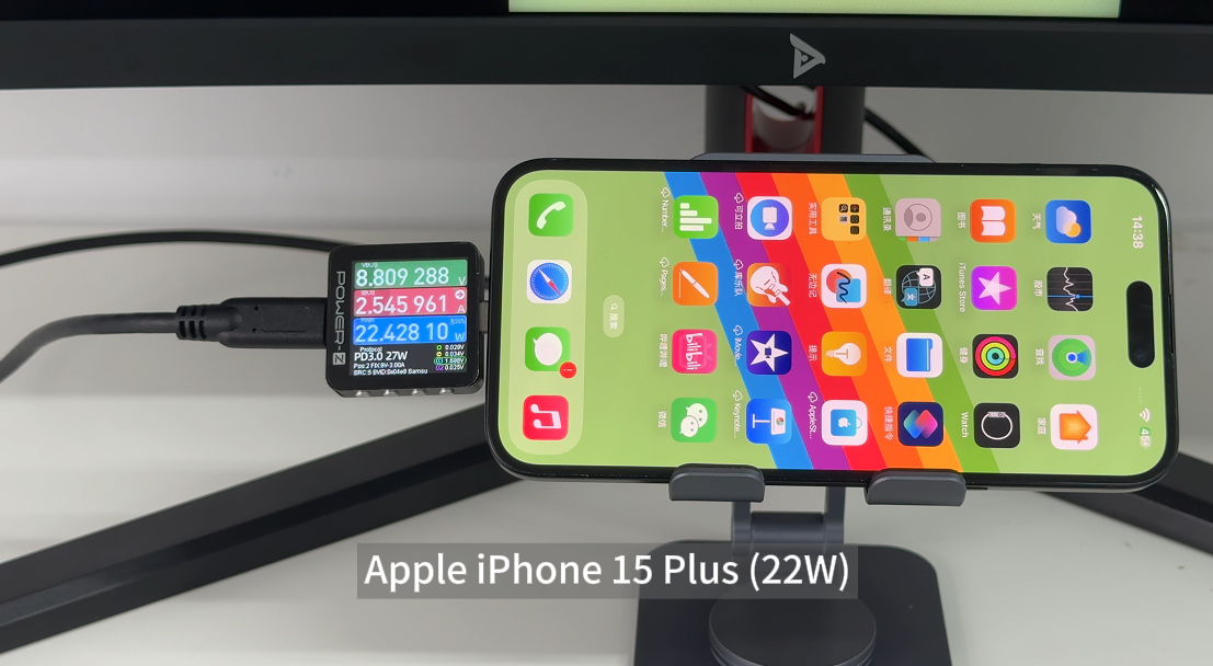

手机
实测Apple iPhone 15 Plus支持分屏/投屏功能。
使用POWER-Z KM003C读取功率,为8.81V 2.55A 22.43W。
将测试数据汇总至表格,可以看出该显示器USB-C接口在对手机充电时,充电兼容性表现优秀,同时均支持分屏、投屏、桌面模式功能。

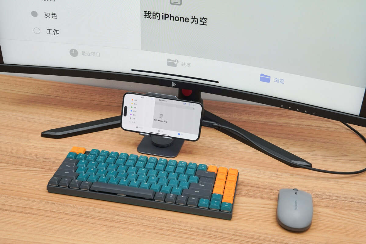

数据传输
经实测,显示器的USB-C端口也支持数据传输,上图将手机连接到显示器背面的USB-C端口,在电脑端成功读取到了iPhone 15 Plus手机。
钛度34英寸MiniLED电竞显示器可以将手机,U盘、硬盘一类的存储设备通过显示器的USB端口连接到电脑,这样在拓展大屏幕的同时,也将连接接口一并做了拓展。
因为现在越来越多的笔记本开始冲着轻薄的方向发展,接口功能丰富但数量少已是常态,连接显示器的话还可以拓展更多的接口,比如需要使用相机将图片传输到笔记本上面,就可以直接搭配显示器背面的USB接口使用。
