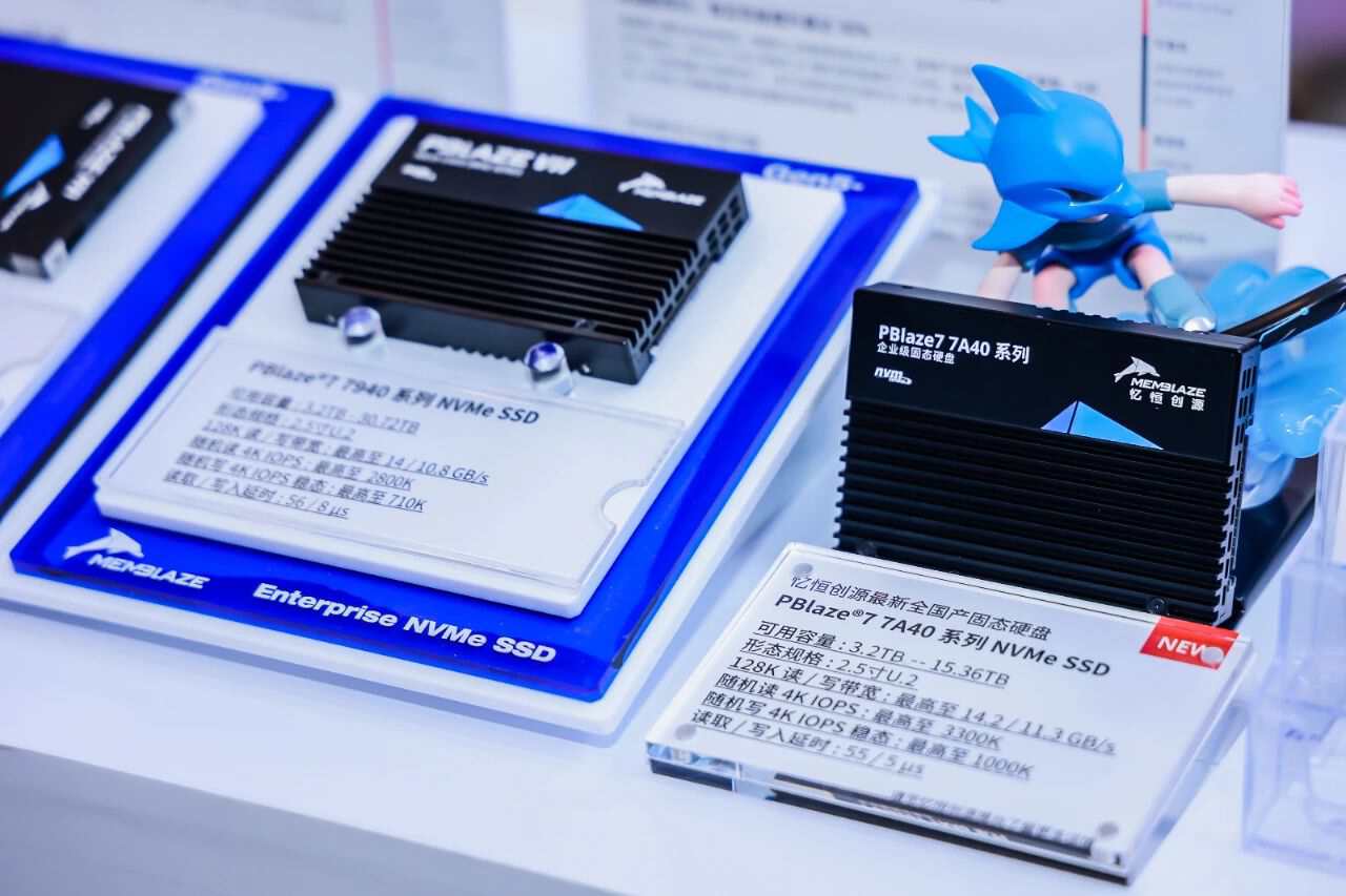

2024年9月3日,Memblaze忆恒创源(小海豚)作为国内技术实力领先的企业级PCIe SSD产品和解决方案供应商,在2024开放数据中心大会(ODCC)上正式发布了国产PCIe 5.0企业级NVMe SSD PBlaze7 7A40系列。PBlaze7 7A40实现了4K随机写性能100万IOPS的突破,全面提升了产品性能和能效比,可应用于AI、数据库、云计算等领域。
忆恒创源发布PBlaze7 7A40系列PCIe 5.0 SSD
性能方面,PBlaze7 7A40的4K随机读性能达到3300K IOPS,4K随机写性能达到1000K IOPS,分别达到主流PCIe 4.0 SSD的3倍和2.5倍。PBlaze7 7A40的128K顺序读和顺序写性能分别为14.2GB/s和11.3GB/s。
延迟方面,PBlaze7 7A40充分利用主控芯片架构优势,通过对I/O路径全面优化和精简处理流程、优化数据排布等方式,大幅提高了NAND的读写效率, 将4K随机读延迟降低至55μs,随机写延迟更是降至5μs。
能效方面,PBlaze7 7A40与主流企业级PCIe 4.0 SSD相比,每瓦4K随机读性能提升了110%,每瓦4K随机写性能提升了73%,平均顺序读写功耗仅为13W和18W。
容量方面,PBlaze7 7A40容量范围从3.2TB至15.36TB,支持1 DWPD和3 DWPD规格,适用于读密集型业务场景和混合读写型业务场景。提供全数据路径保护、掉电数据保护、安全擦除、在线固件升级等重要企业级功能。
忆恒创源PBlaze7 7A40应用平头哥主控和长江存储闪存颗粒打造,使用的主控、颗粒、开发的固件、产品的硬件设计,全部都是源自国产的技术。PBlaze7 7A40是首款将4K随机写延迟压缩至5μs以内的产品,实现了4K随机写性能100万IOPS的突破,为国产高性能SSD产品树立新的标杆。
作为国产PCIe 5.0企业级NVMe SSD产品,支持增强的掉电数据保护、全路径数据保护、在线固件升级、安全擦除等重要企业级功能。作为一款AI时代背景下的全新PCIe 5.0旗舰产品,PBlaze7 7A40具有高性能、高耐久、低延迟、低功耗的特性,为企业用户带来更加高效可靠的存储体验。
