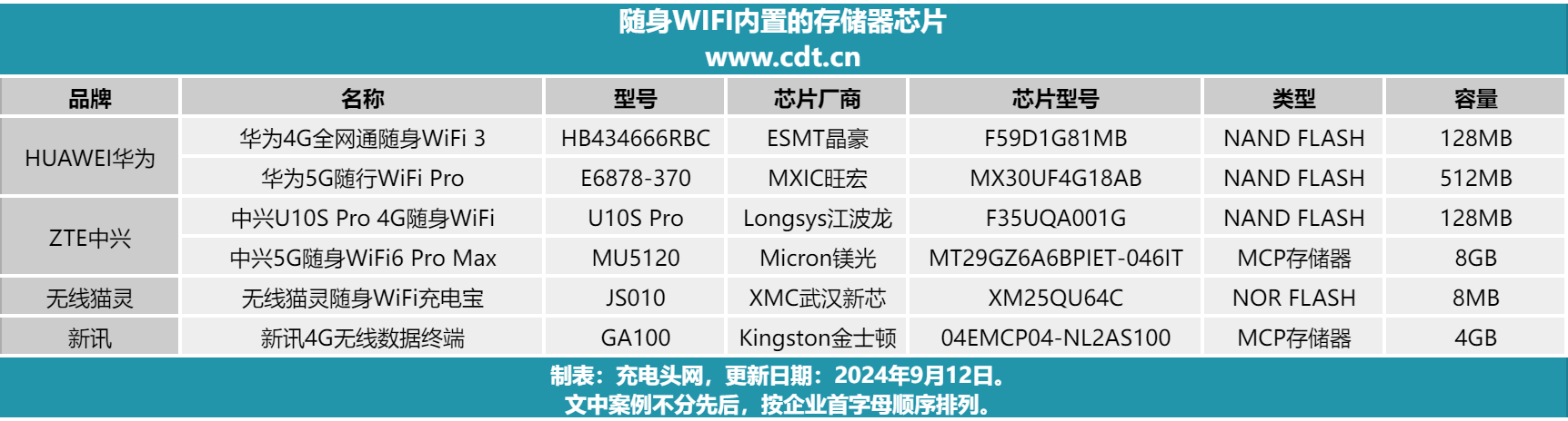

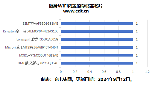

随身WIFI内置的存储器芯片
内置的存储芯片如上表所示。
将文中出现的存储器芯片直观的绘制成条形图,发现6款随身WIFI采用的存储芯片各不相同。

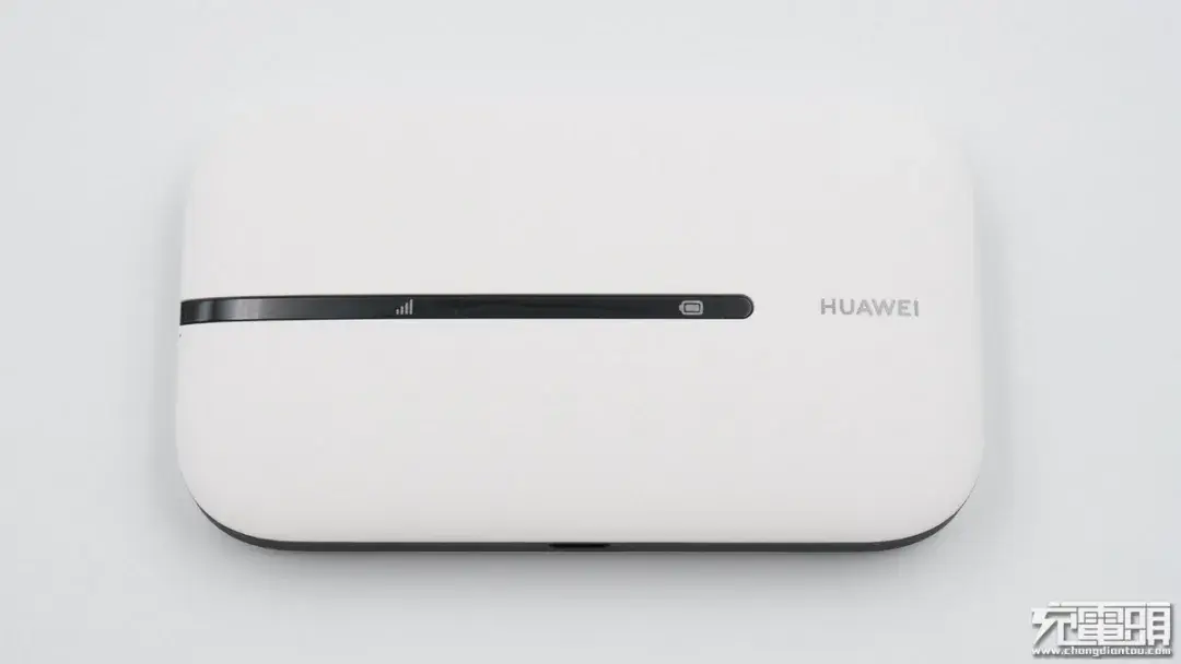

华为4G全网通随身WiFi 3
华为随行WiFi3机身小巧,边角圆润,十分便携使用也方便。充电头网通过拆解了解到,产品采用可更换电池设计,对于长久使用后电池老化问题,用户自己也能轻松解决。

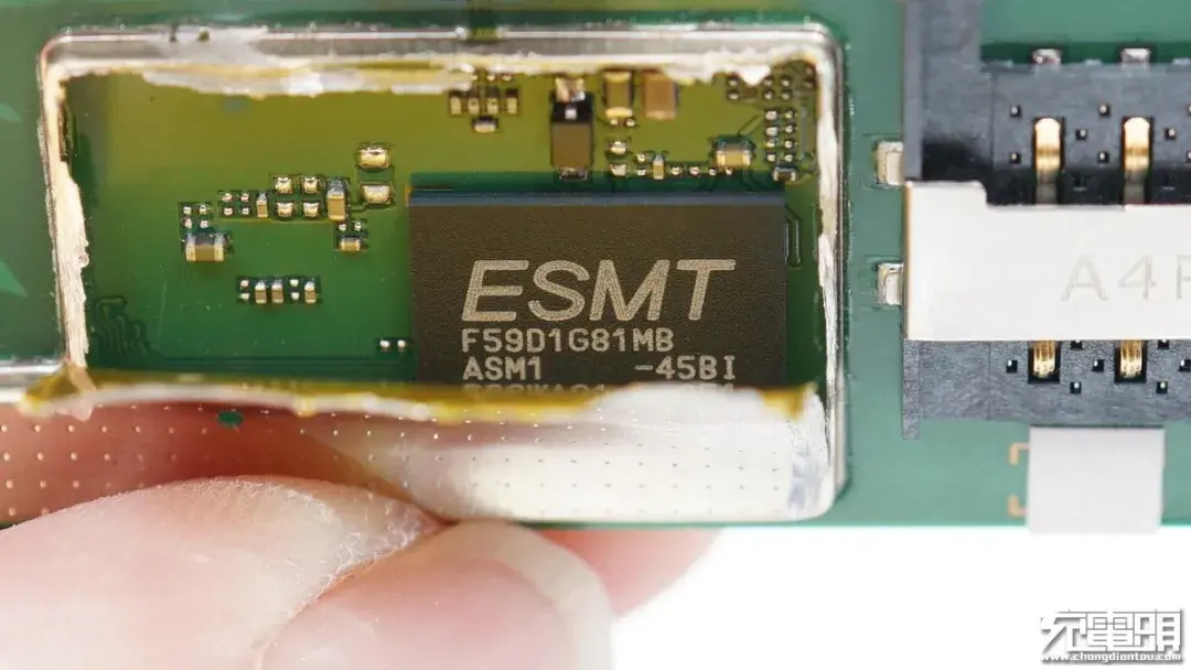

内置存储器芯片
ESMT晶豪F59D1G81MB
内置晶豪F59D1G81MB,这是一颗128MB SLC FLASH存储器,支持10万次擦写,10年数据保存期,用于存储固件及连接信息。

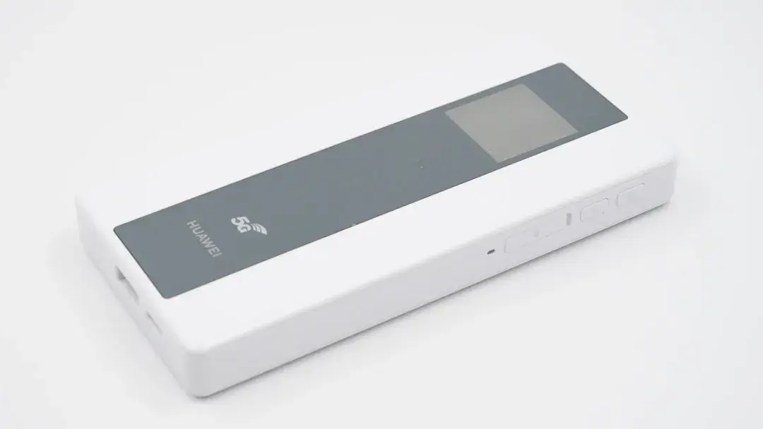

华为5G随行WiFi Pro
华为5G随行WiFi Pro配备8000mAh大容量电池,5G高负荷状态下可持续工作10小时,支持22.5W反向有线充和15W反向无线充,并附带有一个华为40W超级快充充电器。该产品通过巴龙5000芯片可将5G信号向高速WiFi转换,实现5G双模全网通,非5G手机、平板、笔记本电脑等设备也能享受到快于4G 10倍的网速。

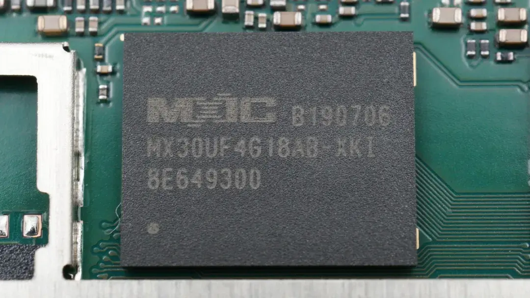

MXIC旺宏MX30UF4G18AB
内置MXIC旺宏MX30UF4G18AB,是一颗512MB SLC闪存,用于存储系统及固件。

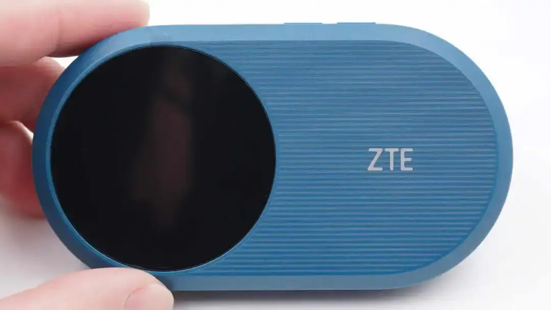

中兴U10S Pro 4G随身WiFi
中兴U10S Pro还配有圆形液晶屏幕,显示运行状态,速率,流量状态以及连接用户和管理内容查看。设备具备nano SIM卡槽,采用USB-C接口充电。

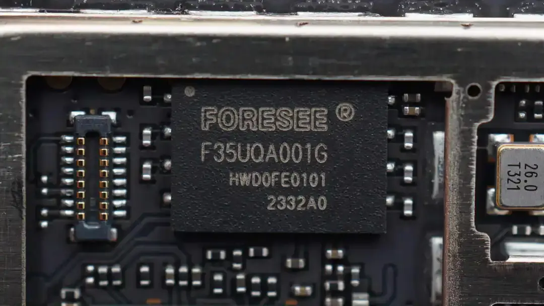

内置存储芯片
Longsys江波龙F35UQA001G
存储器来自江波龙,型号F35UQA001G,为SLC NAND,容量128MB,SPI接口。

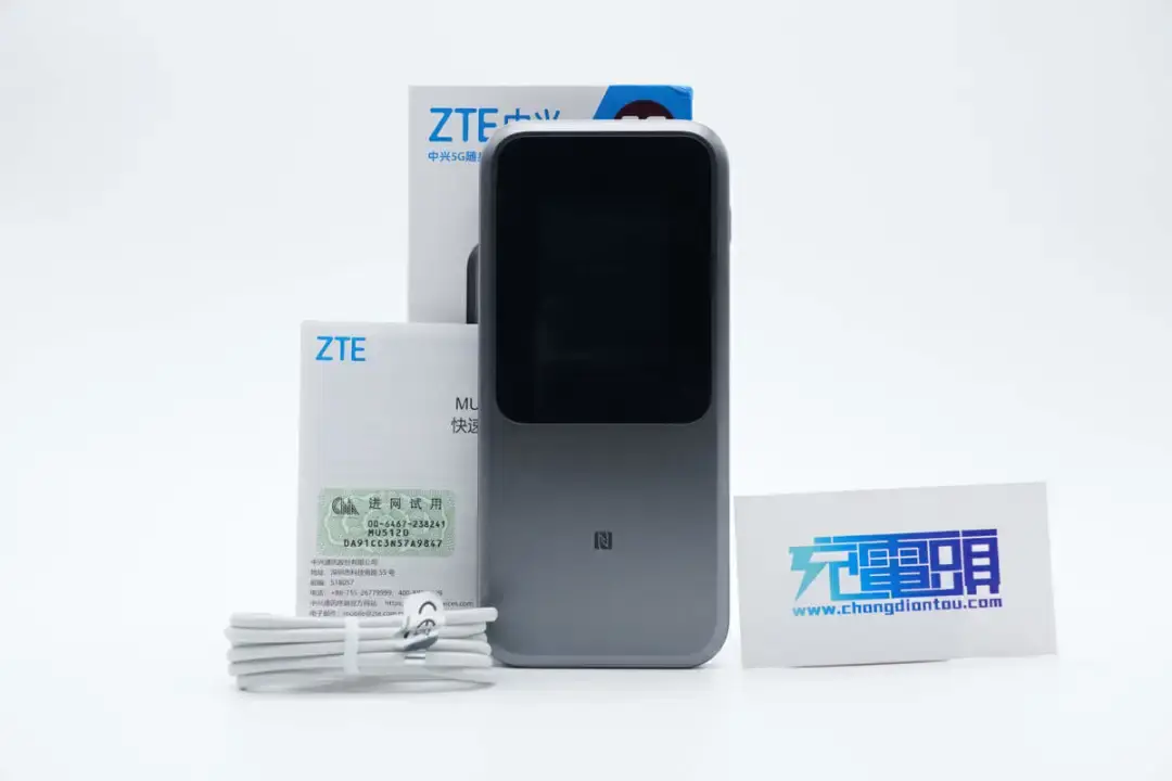

中兴5G随身WiFi6 Pro Max
中兴5G随身WiFi6 Pro Max采用类似手机的造型设计,外壳采用金属漆涂层,质感精致。机身正面设有2.4寸触摸屏,分辨率为320*240,用于流量显示,信号强度,电量显示等功能。

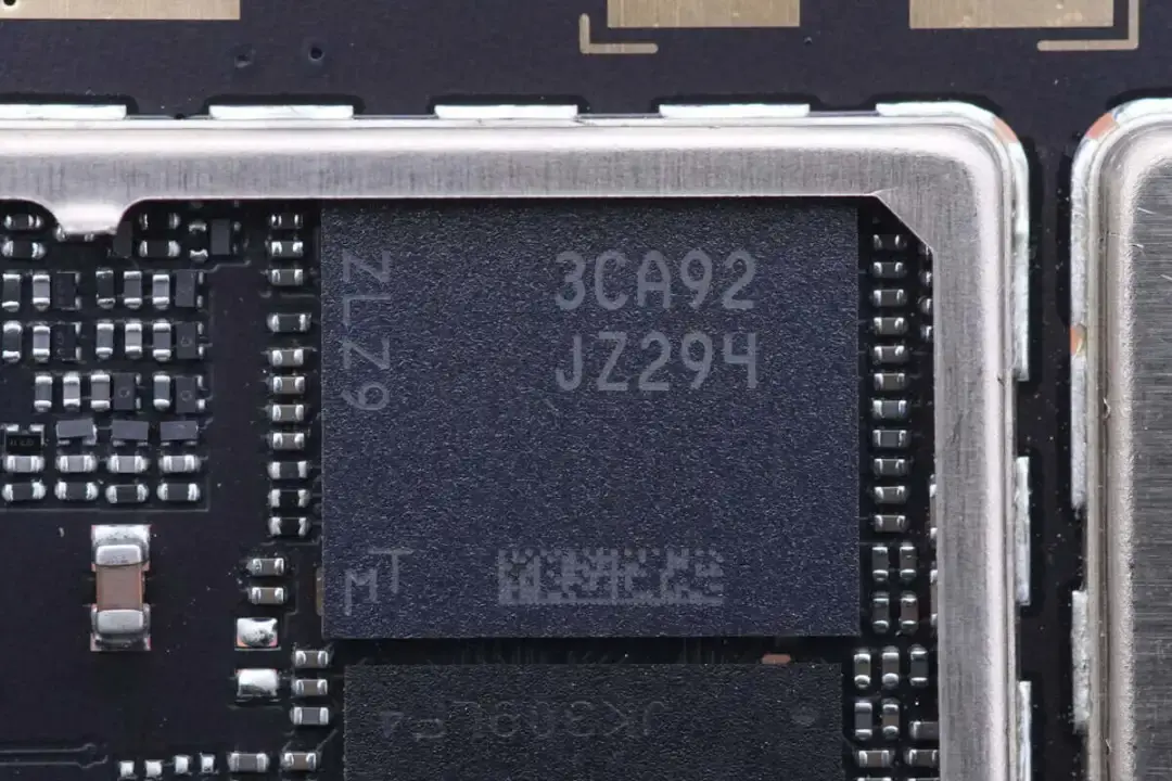

Micron镁光MT29GZ6A6BPIET-046IT
在高通 X62 5G系统下方是镁光MT29GZ6A6BPIET-046IT MCP存储器,内部集成8GB NAND Flash和LPDDR4内存。

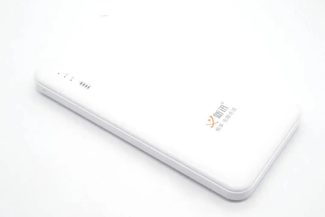

新讯4G无线数据终端
新讯这款4G无线数据终端内置8000mAh容量电池,保证拥有很好续航能力的同时又不影响到其整体的便携性。另外配备1A1C接口,兼容市面所有主流3快充协议,支持18W快充,方便快速蓄电外带使用,除了能给自己的多台设备以及同行的人提供网络外,平日里也能充当“充电宝”使用。

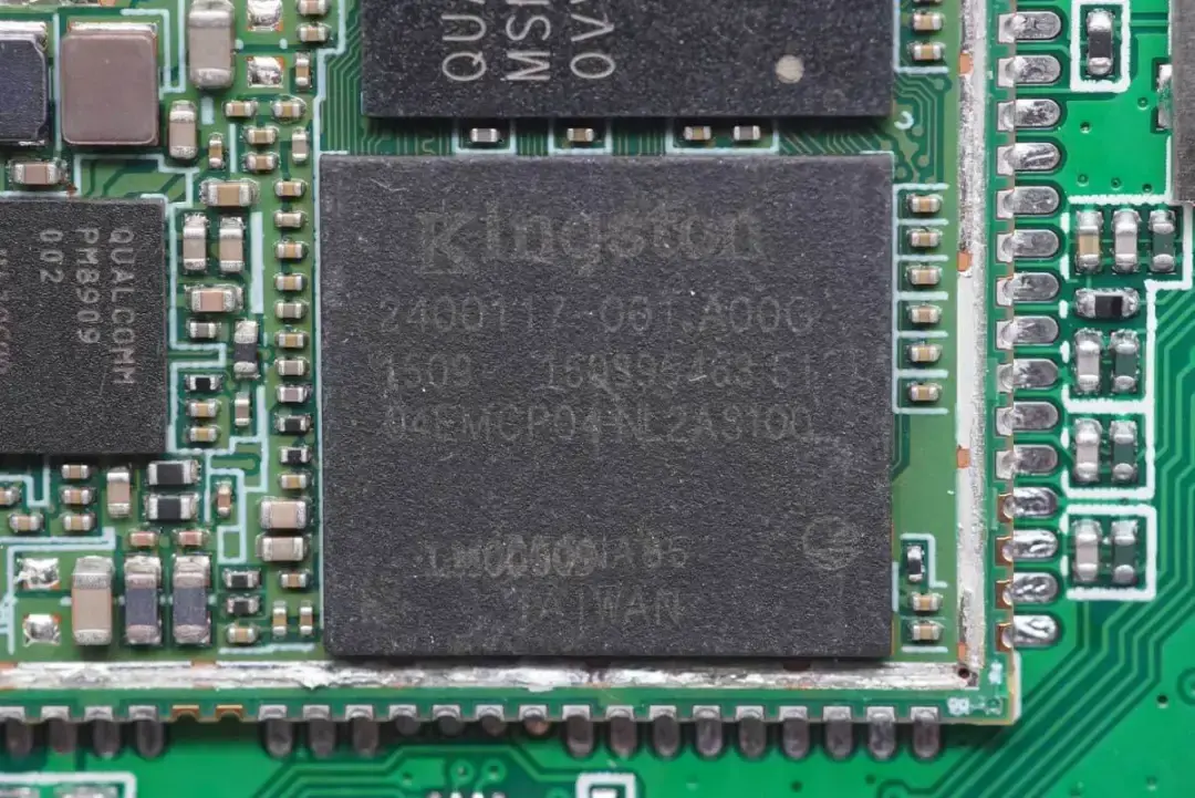

Kingston金士顿04EMCP04-NL2AS100
金士顿04EMCP04-NL2AS100是一颗MCP存储器,内置4GB EMMC闪存和LPDDR2内存。
充电头网通过整理文中数据了解到,虽然文中6款随身WiFi内置的存储器芯片并不相同,但依旧有迹可循。其中华为随身WiFi3、随行WiFi Pro以及中兴U10S Pro采用128-512MB的NAND FLASH,中兴随身WiFi6 Pro Max和新讯4G无线数据终端采用4-8GB的MCP存储器,而无线猫灵随身WiFi充电宝采用8MB的NOR FLASH。另外,文中这几类存储芯片并无绝对优劣之分,根据实际需求选择最适合自家产品的存储芯片,才是产品立项时最先思考的问题。
