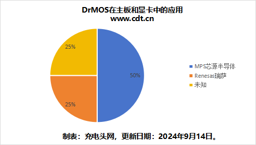

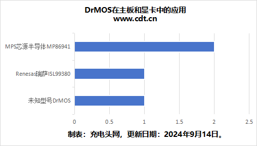

将文中DrMOS厂商占比绘制成饼图,发现MPS占比为50%。

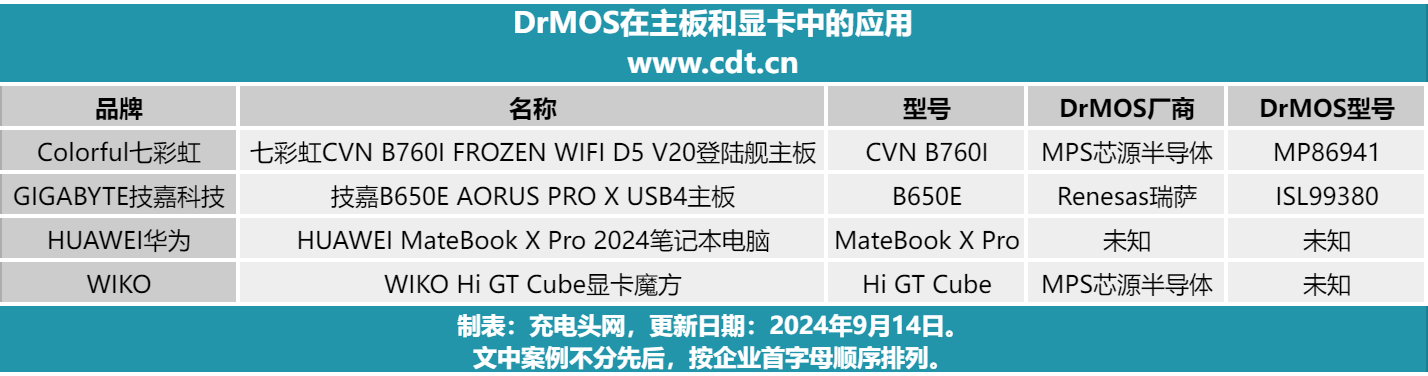

将文中DrMOS型号直观的绘制成条形图,发现MPS MP86941有两次应用。

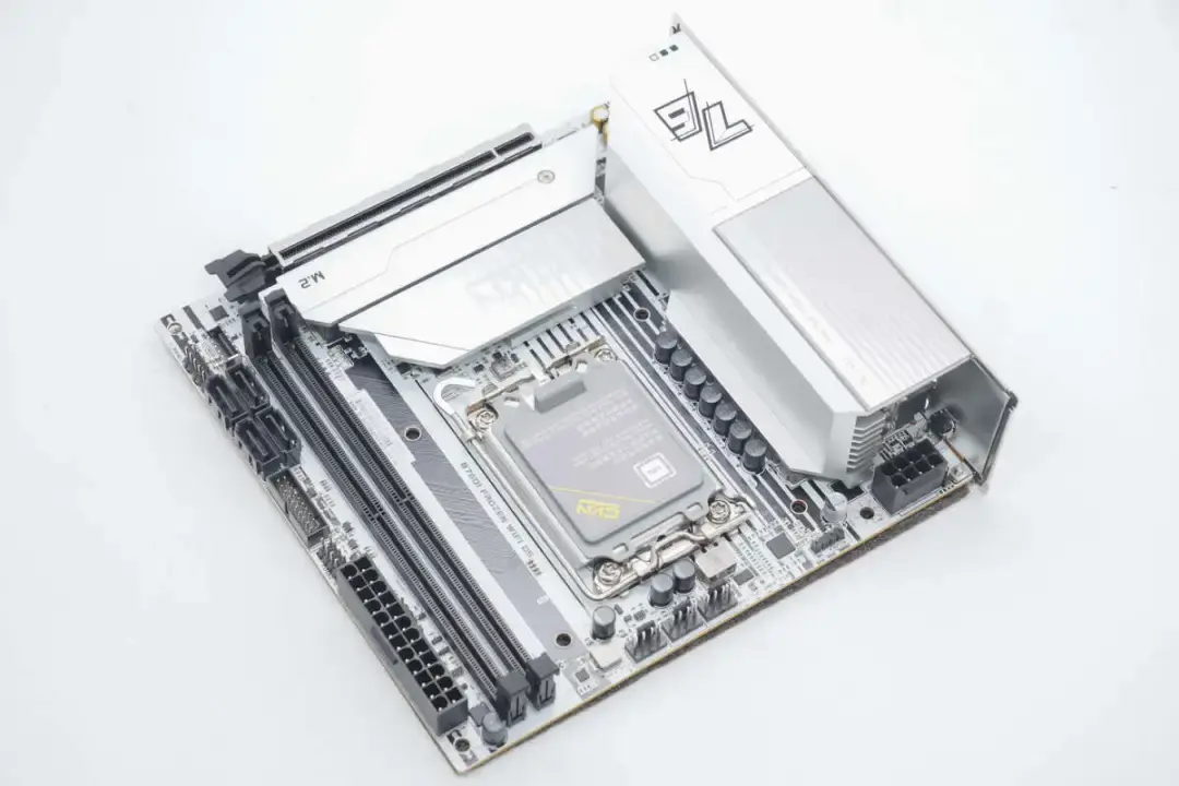

七彩虹CVN B760I FROZEN WIFI D5 V20登陆舰主板
七彩虹B760I主板为ITX板型,为白色PCB,与白色主机更加搭配。主板设有两个DDR5插槽,支持96G内存。主板正反面均设有M2固态硬盘插槽,并配有四个SATA硬盘接口,满足绝大多数扩展需求。主板采用5V ARGB接口,内置WiFi6无线网卡和2.5G有线网口,还具备两个Type-C接口。
内置DrMOS
MPS芯源半导体MP86941
其中用于CPU供电的DrMOS来自MPS芯源半导体,型号MP86941。

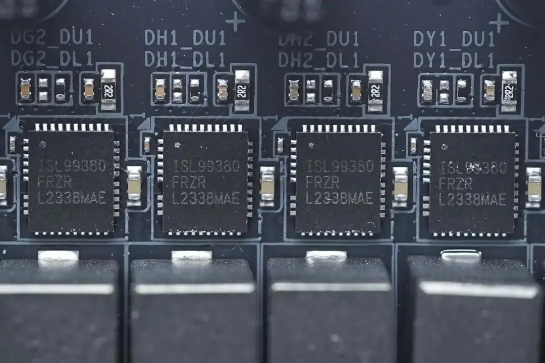

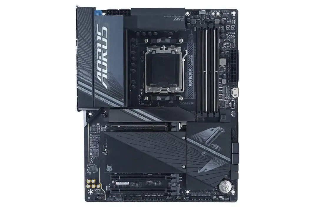

技嘉B650E AORUS PRO X USB4主板
技嘉B650E AORUS PRO X USB4主板为标准ATX板型,采用流行的黑色配色。主板设有四个DDR5内存插槽,四个M.2固态硬盘接口和四个SATA硬盘接口,并具备PCIe 5.0插槽,满足主流用户的扩展需求。主板设有12V和5V ARGB接口,内置WiFi7无线网卡和2.5G有线网络,并具备两个USB4接口,支持40Gbps传输速率。
内置DrMOS
Renesas瑞萨ISL99380
DrMOS来自瑞萨,型号ISL99380,是一颗80A输出的功率级模组,芯片内部集成高精度电流检测和温度检测。内置完善的保护功能,包括上管短路和过电流保护,智能反向过电流保护,过热保护和供电欠压闭锁,采用QFN5*6封装,适用于CPU、GPU以及ASIC供电。
1、拆解报告:技嘉B650E AORUS PRO X USB4主板

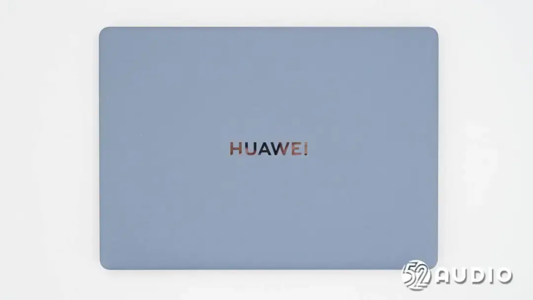

HUAWEI MateBook X Pro 2024笔记本电脑
HUAWEI MateBook X Pro 2024笔记本电脑在外观方面进行了全新升级,通过更轻的航空级铝镁合金材质,柔性OLED屏幕,以及通过拆解可以清晰了解的三段式主板结构,电池单元,实现了超级轻薄的机身,提供极致的便携性。同时外壳表面还采用了微绒喷漆工艺处理,呈现温润触感和时尚典雅的高级质感。

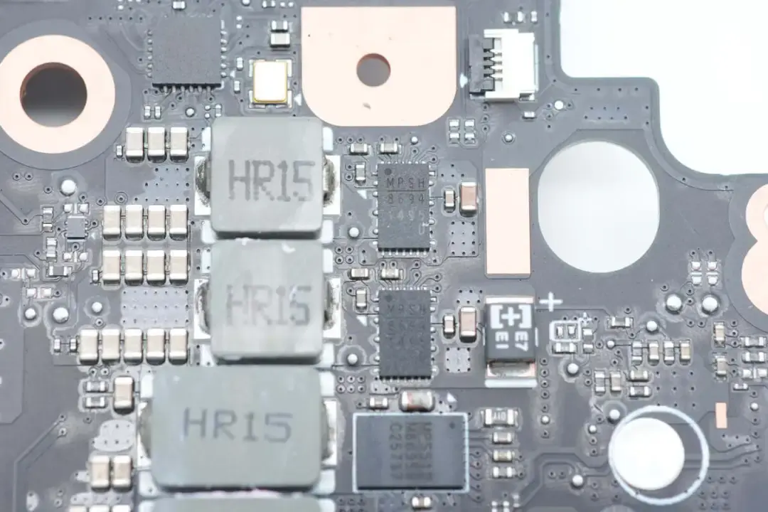

内置DrMOS

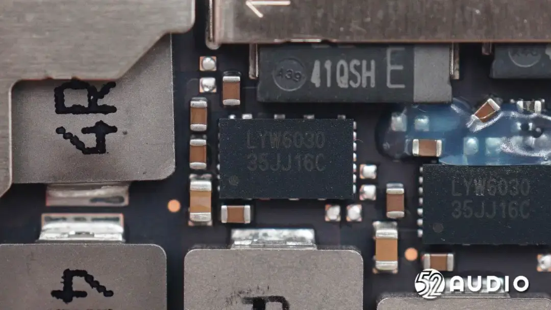

丝印LYW6030的DrMOS
DrMOS丝印LYW6030,实际型号未知。

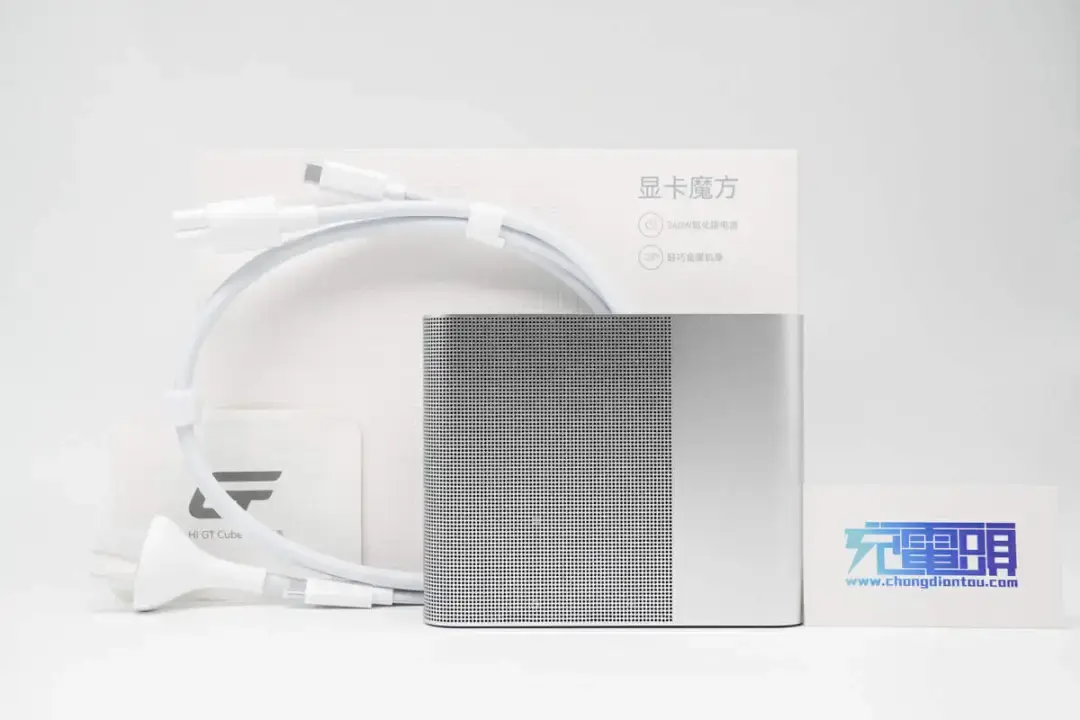

WIKO Hi GT Cube显卡魔方
WIKO Hi GT CUBE显卡魔方内置RX7600M XT显卡和240W氮化镓电源,支持100W输出为笔记本电脑供电。机身采用铝合金外壳,配合堆叠设计,小巧精致便于携带。显卡魔方通过USB-C接口连接到笔记本电脑,并具备DP和HDMI接口,支持外接大型显示器视频输出,更进一步提升游戏体验。
内置DrMOS
MPS芯源半导体MP86941
用于降压供电的DrMOS均来自MPS芯源半导体,型号MP86941。
