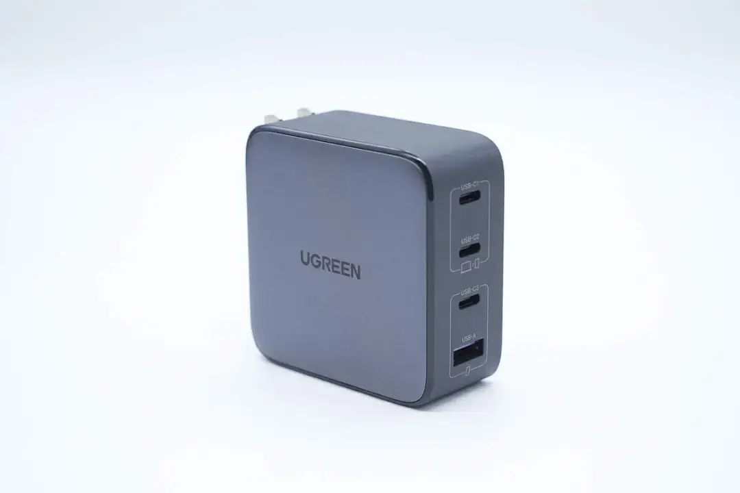

绿联最近推出了全新闪充湃百瓦四口快充产品,新品从包装盒、配件到产品外观、性能均做了全新设计和升级,充分满足时下数码极客、商务人士等群体的选购需求,与此前的绿联100W氮化镓充电器X757相比,外观风格以及机身造型差别很大,同时还多配置了一个USB-C接口,总输出功率100W,足够满足苹果全家桶设备用电需求。
充电头网在例行拆解绿联这款百瓦四口快充时,在其内部发现一款来自润新微氮化镓产品,实际型号为RX65T125HS2A,下文小编将为您详细介绍。
绿联100W四口氮化镓充电器
产品包装内含经典四件套,分别是充电器、百瓦快充数据线、使用说明书以及产品保修卡。
绿联这款充电器采用方块造型设计,正背面喷刷银灰色涂料,边缘是亮面环设计,侧身哑光处理。机身另一端配置3C1A四个USB接口,接口旁都印有区别标识,USB-A口采用紫色舌片。

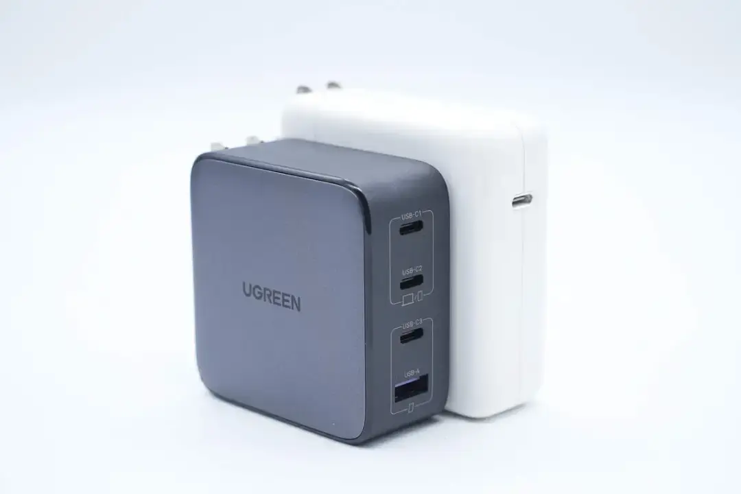

和苹果96W充电器对比,体积优势明显。

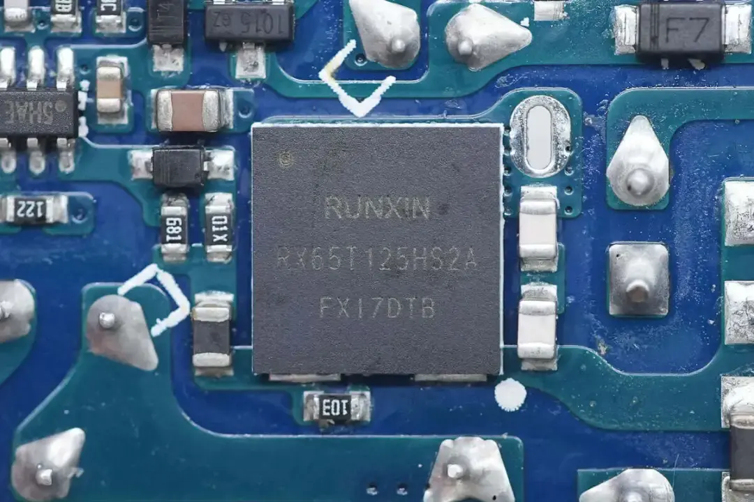

润新微RX65T125HS2A
氮化镓功率开关管采用润新微RX65T125HS2A,耐压为650V,导阻125mΩ,栅极支持20V耐压,器件符合RoHS规范,内部无卤素,采用QFN8*8封装。
这款器件的开关损耗低,兼容传统硅开关驱动器,无需续流二极管,有效降低使用成本。可以广泛应用于PD快充、通信设备、汽车、伺服电机等场景。
充电头网了解到,文中绿联快充采用的润新微RX65T125HS2A与标准门极驱动器兼容,这一特性使得工程师可以更轻松地将现有设计升级到该氮化镓器件,而无需大幅度修改电路以及驱动方案,简而言之便是兼容性强,且易于开发。
RX65T125HS2A这款器件还具有更低的开关损耗,非常适合高频开关应用,有助于提升开关电源系统整体能效,同时该器件无需续流二极管,可以有效简化电路设计,缩减产品体积,非常适用于需要高转换效率和紧凑设计的PD适配器、通信、工控、汽车、伺服电机等系统应用。
