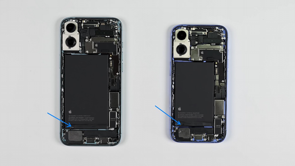

从 iFixit 的 iPhone 16 系列拆解视频可以看到,已经被拆卸后盖的 iPhone 16 Plus 与 iPhone 16 放在一起,在电池底部有个不起眼的细节。
放大看电池底部位置细节,以往的 iPhone 电池这个位置是的拉胶提手,但 iPhone 16 系列电池底部不见了拉胶。
取而代之的是一条从电池底部折叠过来的黑色胶条,胶条表面还带有银色金属触点,这是苹果使用了全新的电诱导粘合剂脱粘技术(electrically induced adhesive debonding)。

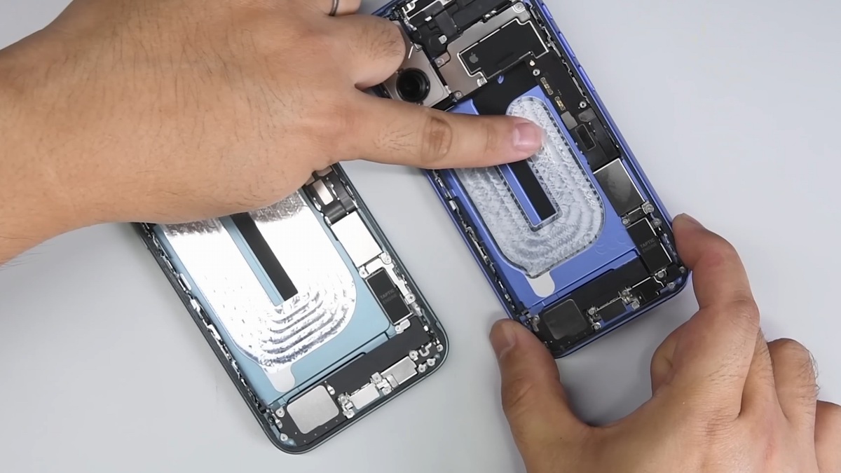

国内拆机博主杨长顺拿到 iPhone 16 后也第一时间进行了拆解,在遇到 iPhone 16 电池这片黑色胶条时,尝试使用以往拉胶拆除的方式,但发现该胶条是金属材质且无弹性,无法使用拉出的方式进行拆卸。

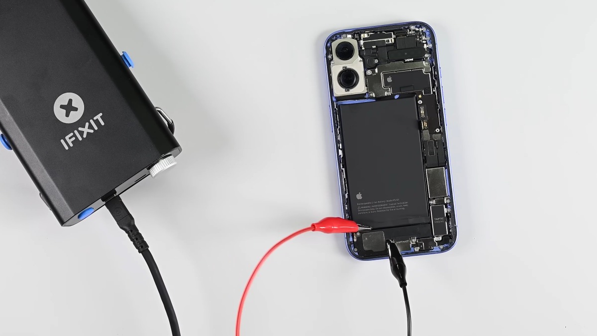

iPhone 16 系列电池上的黑色胶条是电诱导粘合剂脱粘技术的特征,该胶条表面带有银色触点,用户无需像以往一样小心翼翼拉出胶条,只需要在银色触点与机身壳体上通电,电池背部的粘合剂就会自动解粘。
iFixit 演示将 iPhone 电池朝下,仅依靠电池重力的情况下对粘合剂通电,只花费数秒电池就在自身重力的影响下自动掉落,可见该解粘效果非常有效。
彻底解粘后用户完全不需要花费力气就可以将电池取出,机身电池仓对应的位置可以看到 CNC 机加工的刀纹,铣出的金属部分用于导电,且不平整的刀纹也有利于增加粘合效果。

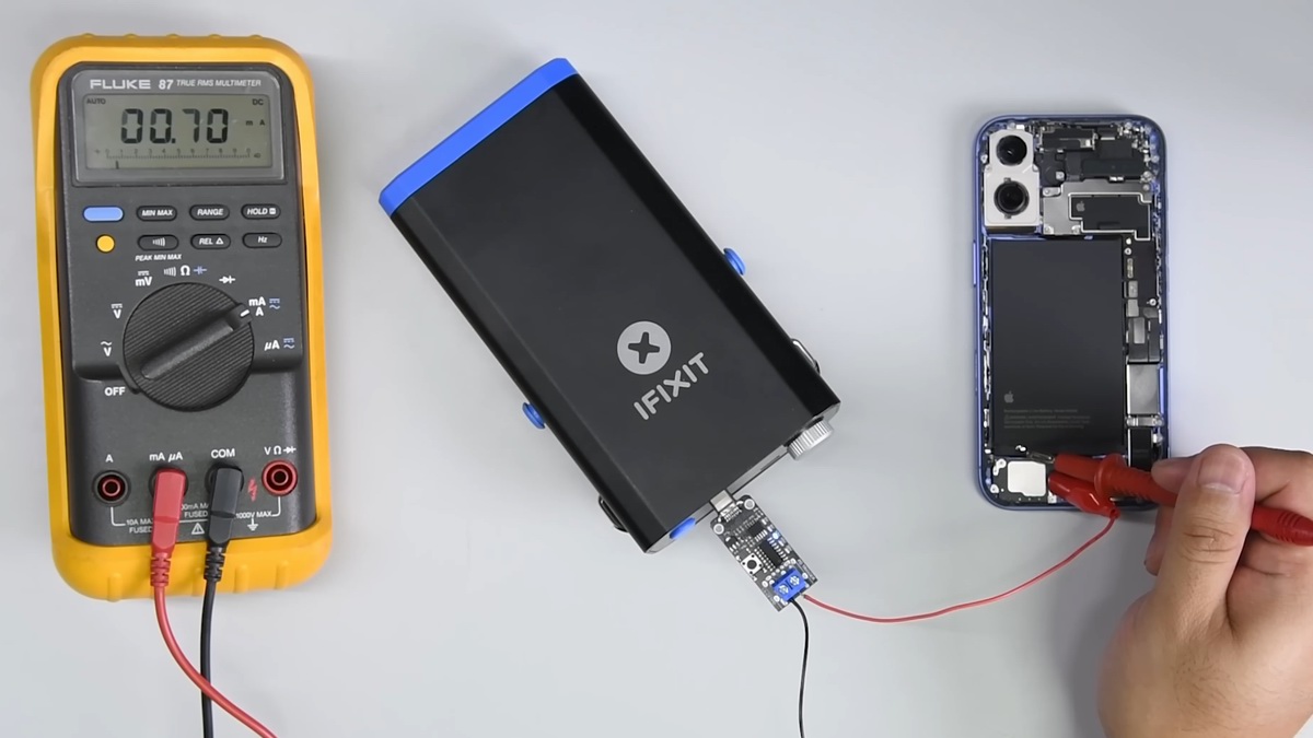

对于粘合剂的解粘电压,iFixit 分别使用 5V、12V、20V 电压测试解粘速度,分别耗时约 90 秒至数十秒,电压越高解粘速度越快,苹果表示至高可使用 30V 的电压安全快速地将粘合剂解粘。
对于普通消费者来说,遥控器、儿童玩具等电子产品经常使用的 9V 叠层电池也可以作为电源对 iPhone 16 电池进行解粘,整个解粘过程耗时约 1 分钟 30 秒。
值得一提的是,如果电源反接了,比如电源正极连接机身壳体(如 USB-C 旁边的螺丝),电源负极连接电芯表面的银色导电触点位置。反接通电后,粘合剂一样会产生电化学反应解粘,但残留的粘合剂就会保留在手机壳体表面难以清除,所以正负极要注意不能反接。

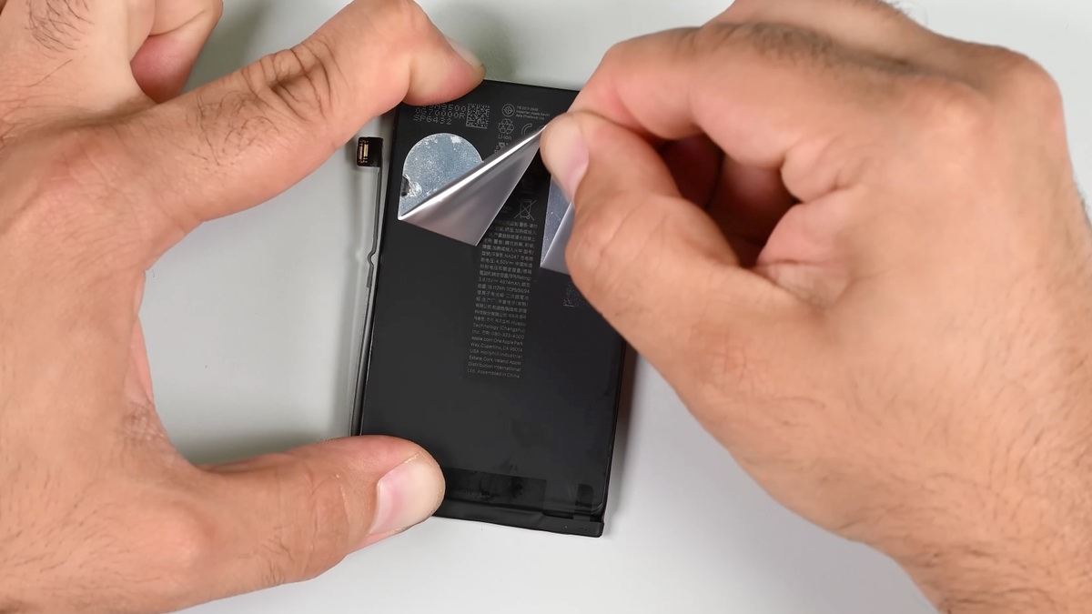

iPhone 16 电池所采用的电诱导粘合剂脱粘技术有几个注意事项,比如电源的正极、负极连接,正极需要连接电芯表面的银色导电触点位置,负极连接机身壳体(如 USB-C 旁边的螺丝),这样解粘后,残余的粘合剂会保留在电池表面的银色基层上面。
电池拆出来后可以看到表面带有一层银色基层,上面涂满了新型的粘合剂,该银色基层可以从电池表面完成撕掉而不留任何痕迹。
