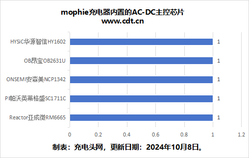

初级主控芯片数据分析
将文中出现的初级主控芯片绘制成条形图,发现各自只有一次应用。

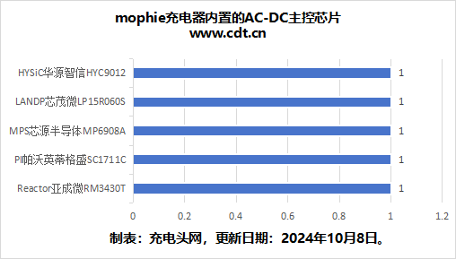

同步整流芯片数据分析
将文中出现的同步整流芯片绘制成条形图,发现各自只有一次应用。

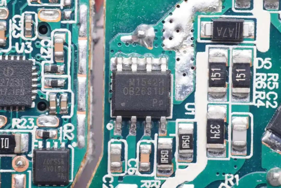

内置初级主控芯片
OB昂宝OB2631U
开关电源主控芯片采用昂宝OB2631U,内部集成DCM PWM控制器和高压开关管,为高性能低待机功耗以及低成本开关电源而优化。此外提供完整的保护功能,包括逐周期电流限制,过载保护,欠压闭锁和内部过热保护。

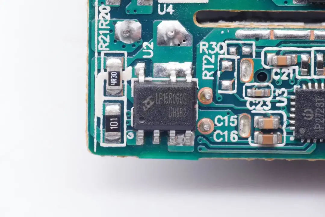

内置同步整流芯片
LANDP芯茂微LP15R060S
芯茂微高性能开关电源同步整流芯片LP15R060S,兼容多种开关电源控制系统,支持DCM和CCM多种工作模式。其采用专利的整流管开通判定技术,可以有效的避免因激磁振荡引起的驱动芯片误开通。

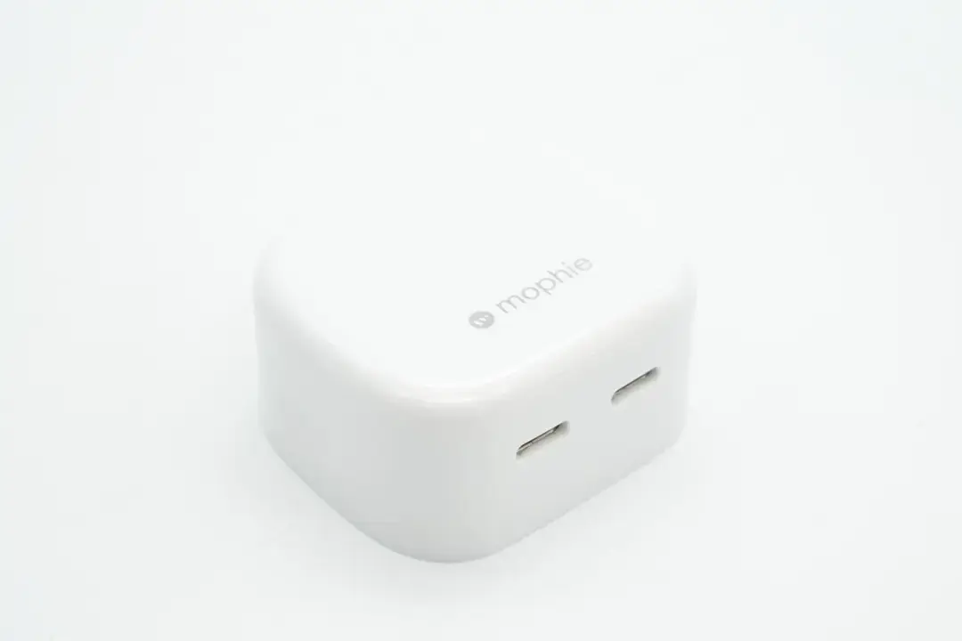

mophie 45W双C口快充充电器
mophie这款双口45W充电器采用白色外壳,手感圆润,折叠插脚方便携带。自带两个USB-C接口可同时为两部iPhone快充,单口输出45W功率可为笔记本电脑充电,相当实用。输出支持PPS快充,对应安卓手机也有不错的兼容性,满足主流品牌手机快充需求。
