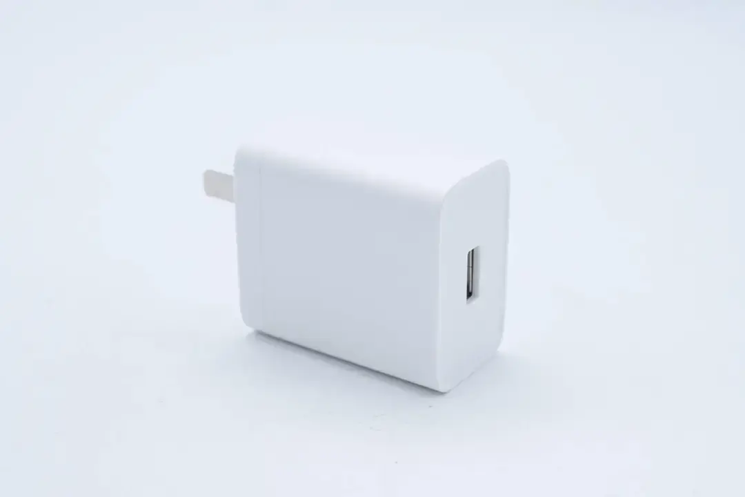

魅族新推出的Lucky 08手机随机附赠了一款33W充电器,这款充电器采用直板设计,配有固定国标插脚,输出为USB-A接口,由江苏辰阳电子代工,支持100-240V输入电压,输出具备5V3A、9V2A和11V3A电压档位,满足Lucky 08手机快充需求。
最近充电头网在例行拆解魅族这款配机充电器时,发现其内置英集芯全套AC-DC快充方案。下文小编将为您详细介绍。
魅族Lucky 08原装33W充电器
充电器为经典直板造型设计,采用PC防火材质白色外壳,机身表面哑光工艺处理,充电器顶部输出端配置USB-A接口,为白色胶芯,整体设计风格简约。
使用KM003C测得USB-A接口支持QC3+和DCP充电协议。

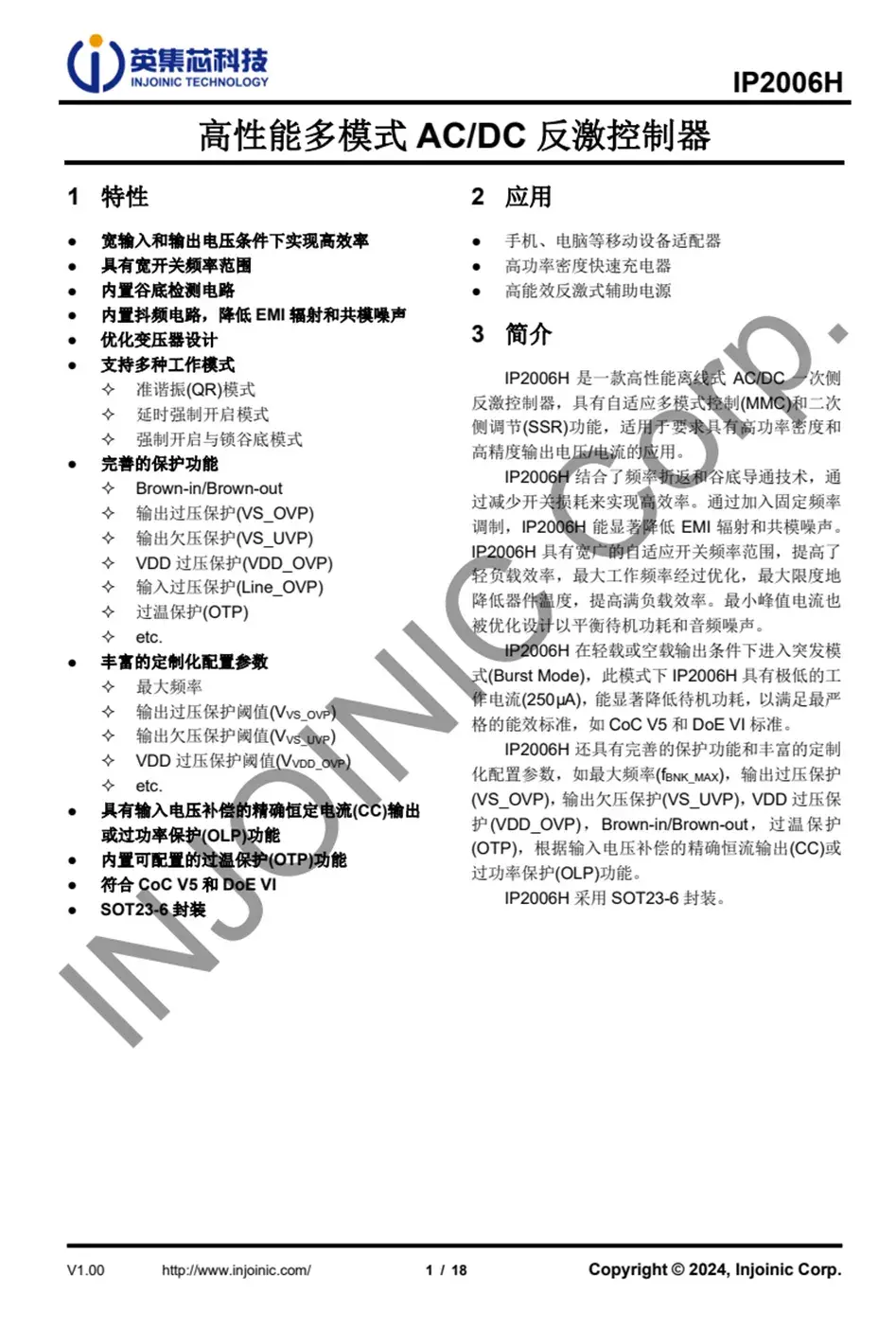

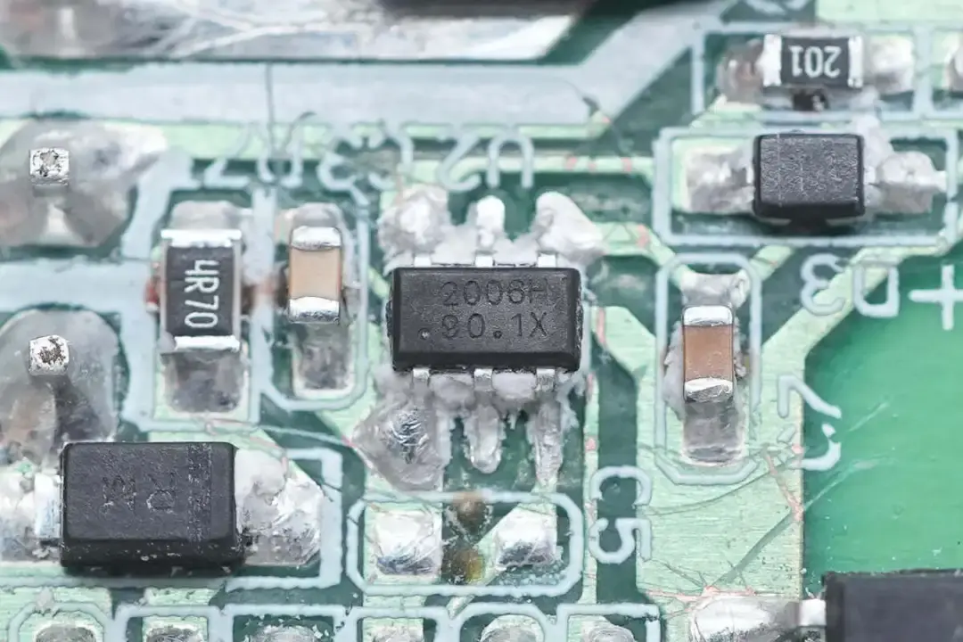

英集芯IP2006H
丝印2006H的芯片为英集芯IP2006H,是一款高性能多模式反激控制器,芯片具备频率折返和谷底导通技术,并支持自适应开关频率,提高轻载效率,最大开关频率得到优化,降低温升,并提高满载效率。
IP2006H还具备突发模式,能够在轻载和空载下降低待机功耗,满足CoC V5和DoE VI标准,芯片具备完善的保护功能,包括Brown-in/Brown-out、输出过压保护、输出欠压保护、VDD过压保护、输入过压保护和过热保护,并且支持参数定制,支持过功率保护,采用SOT23-6封装。

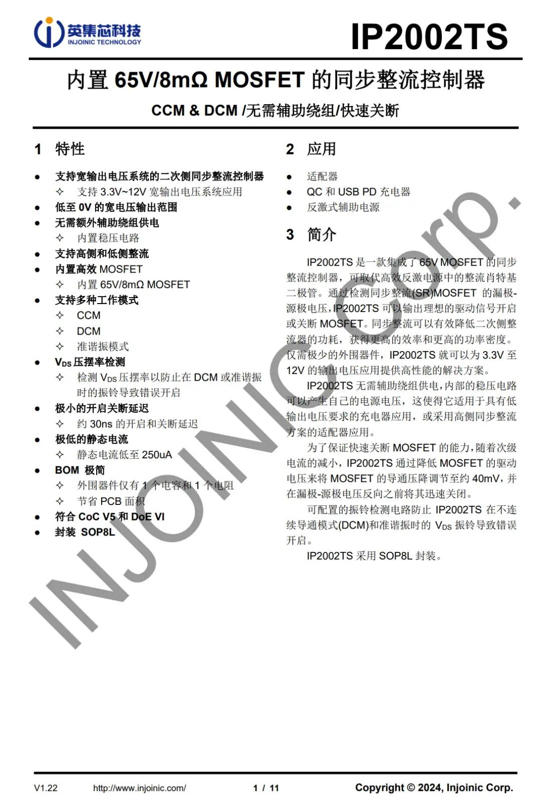

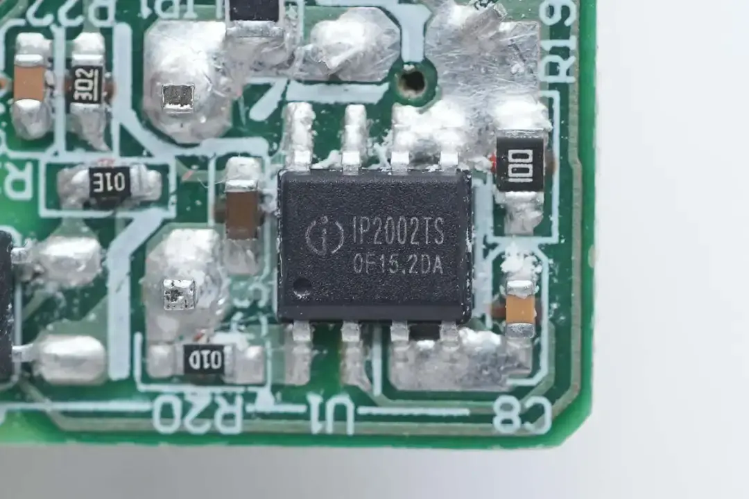

英集芯IP2002TS
英集芯IP2002TS芯片内部集成同步整流控制器和65V耐压,8mΩ导阻的同步整流管,支持CCM、DCM和QR反激,用于取代肖特基二极管,提高电源的转换效率,芯片支持高侧和低侧同步整流应用,符合CoC V5和DoE VI。
IP2002TS还内置稳压电路,无需外部辅助绕组供电。芯片仅需一个电阻和一个电容,外围元件极简。IP2002TS支持3.3-12V宽范围输出应用,非常适用于快充充电器和电源适配器应用,采用SOP8L封装。

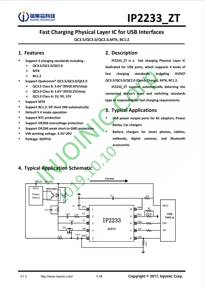

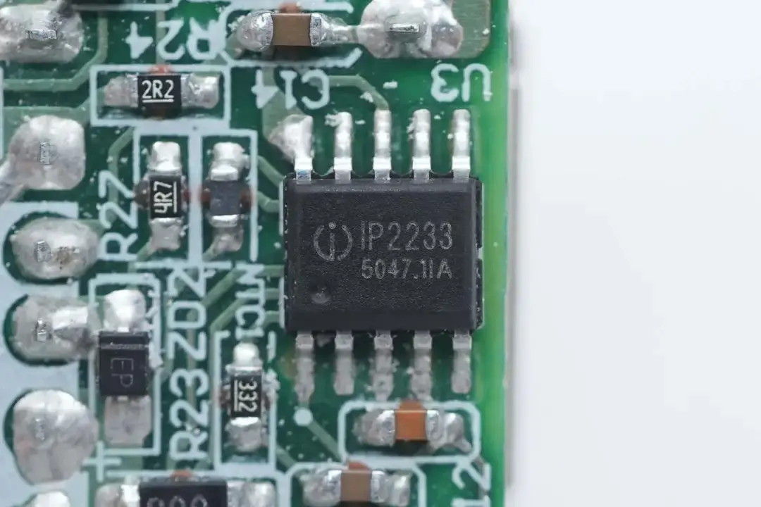

英集芯IP2233
英集芯IP2233是一颗USB接口的快充芯片,芯片支持QC3.0/2.0快充,支持MTK PE快充,支持BC1.2充电协议。
IP2233支持NTC过热保护,具备DP、DM引脚过电压保护以及DP、DM引脚弱短路保护,采用SSOP10封装。
