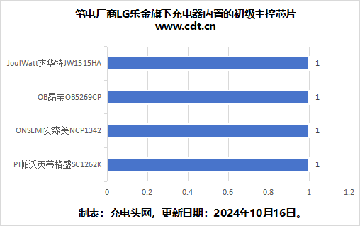

将文中出现的初级主控芯片实际应用次数绘制成条形图,发现每款芯片只有一次应用。
同步整流芯片数据分析
将文中出现的同步整流芯片实际应用次数绘制成条形图,发现每款芯片同样只有一次应用。

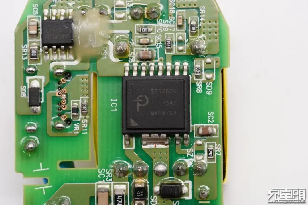

内置初次级二合一芯片
PI帕沃英蒂格盛SC1262K
充电器主控芯片采用PI SC1262K,内部集成开关管,反馈环路,同步整流控制器等,集成度高。

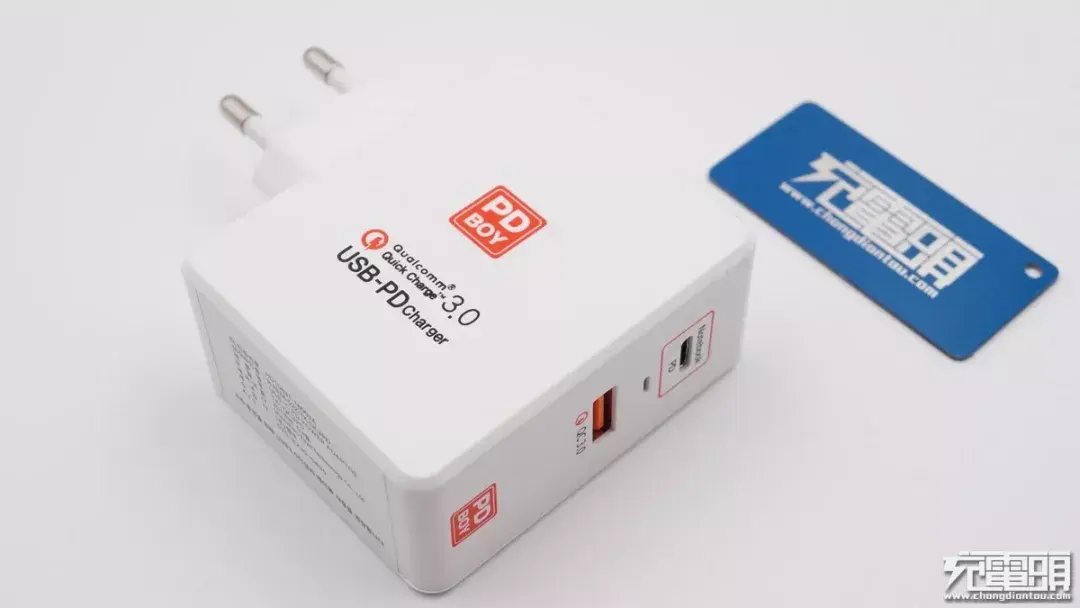

LG促销活动赠送USB PD充电器
这是LG在促销活动中赠送的一款定制USB PD充电器,采用白色外壳,正面印着“PD BOY”字样,并有高通QC3.0认证标志。充电器在电路设计上首次采用了独立输出架构,支持全局高压输出,配合两路降压输出QC2.0和PD,这种输出方式成本低效率高。

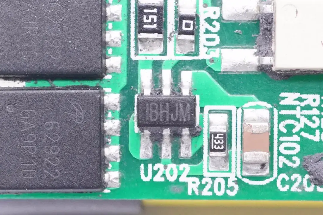

内置同步整流芯片
MPS芯源半导体MP6908
同步整流管上面丝印“IAZEH”的六角芯片为同步整流控制器,实际型号为MPS芯源半导体的MP6908,Sot23-6,支持CCM。
