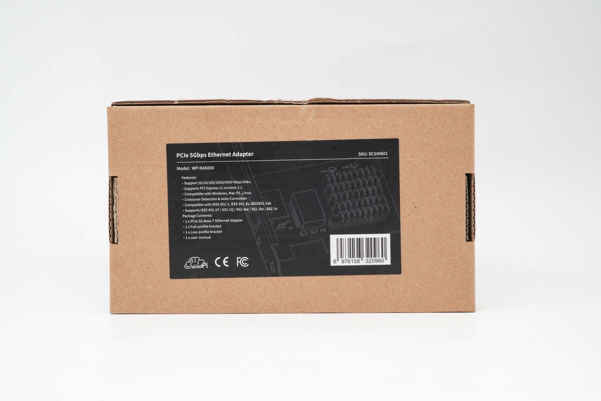

WisdPi WP-NA5000 PCIe 5G网卡整体采用牛皮纸盒包装,整体比较简约。
包装盒背面粘贴英文说明贴纸,包含产品的功能、规格:
PCIe 5Gbps Ethernet Adapter
Model:WP-NA5000
Features:
- Support 10/10/100/2500/5000 Mbps links.
- Support PCI Express x1 revision 3.1
- Compatible with Windows, Mac OS, Linux.
- Crossover Detection & Auto-Correction
- Compatible with IEEE 802.3,IEEE 802.3u,IEEE802.3ab
- Supports IEEE 802.1P/802.1Q/802.3az/802.3bz/802.3x

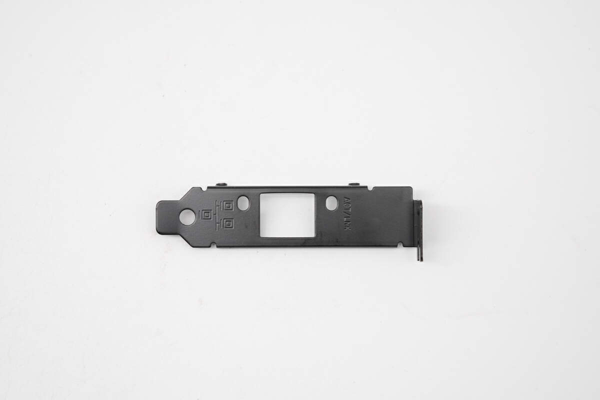

取出包装盒内所有物品,除了WisdPi WP-NA5000 PCIe 5G网卡本体外,配有标准高度挡板外以及半高挡板。

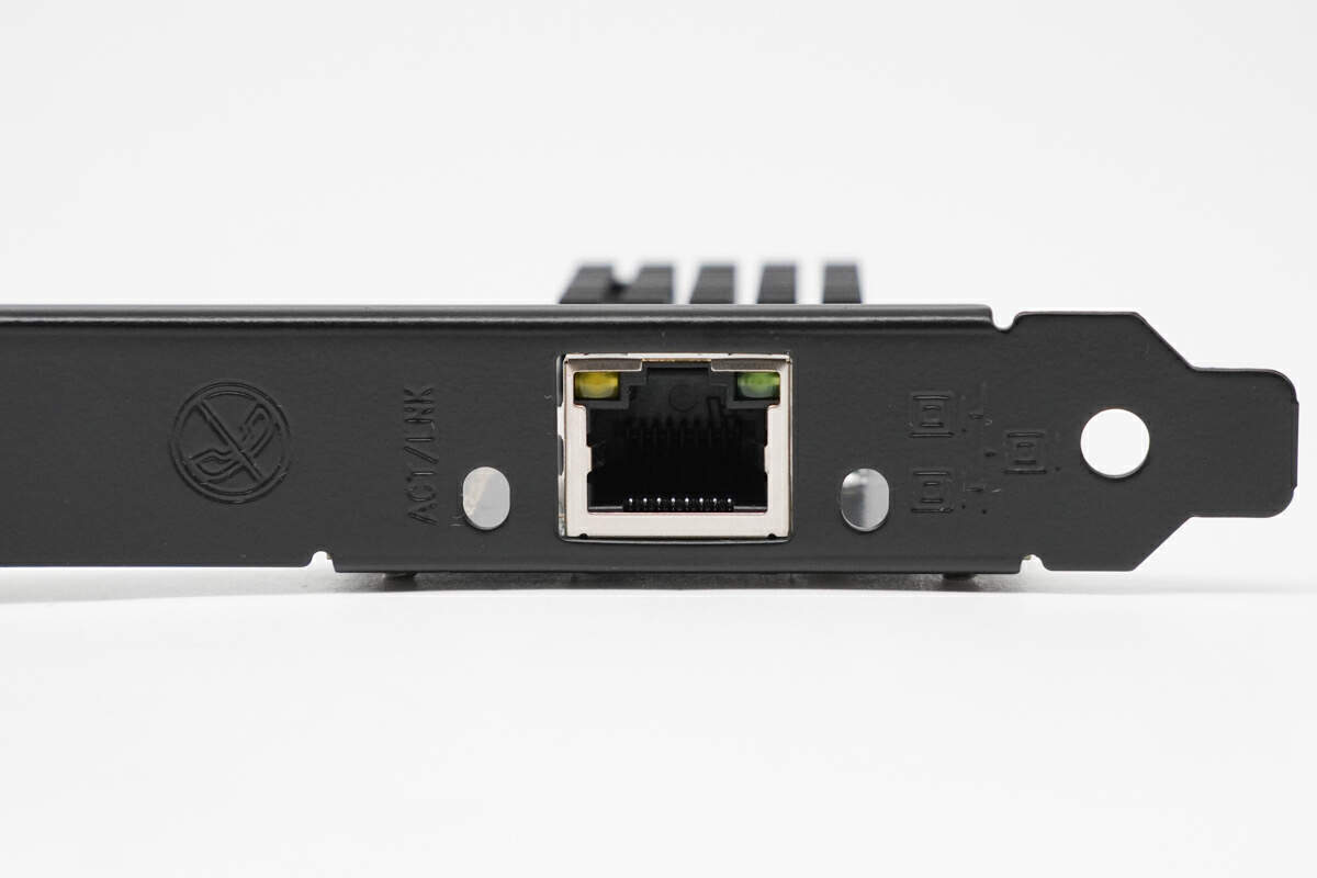

WisdPi WP-NA5000 PCIe 5G网卡配备了一个RJ45接口,支持 10/10/100/2500/5000 Mbps网络连接,此外还加入了金属屏蔽: 最大限度地减少电磁干扰,提高每次连接的稳定性和可靠性。
WisdPi WP-NA5000 PCIe 5G网卡采用PCIe X1接口,可以兼容X4/X8/X16。系统方面,兼容Windows,Linux、macOS、DSM、PVE等,并提供相应的驱动程序及使用方法。

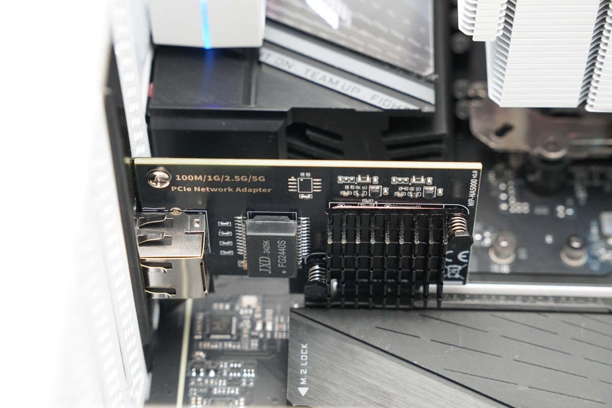

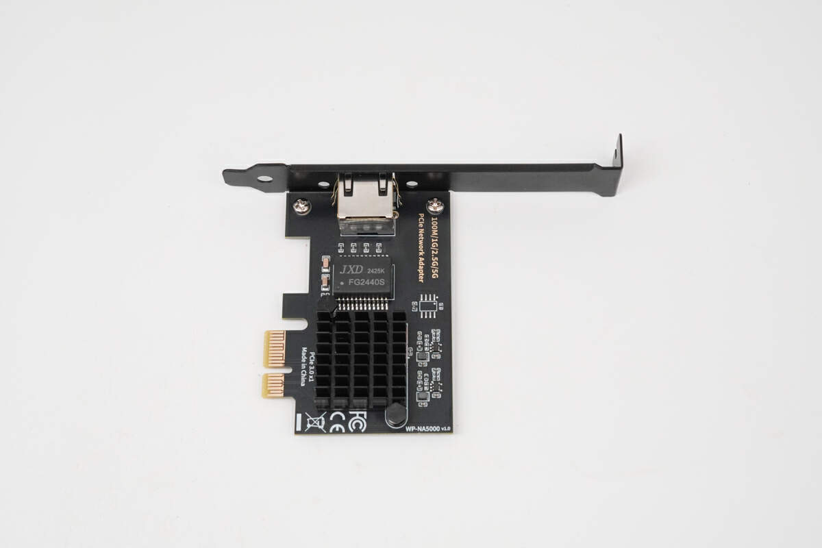

PCBA板黑色散热鳍片下方焊接了控制器芯片。

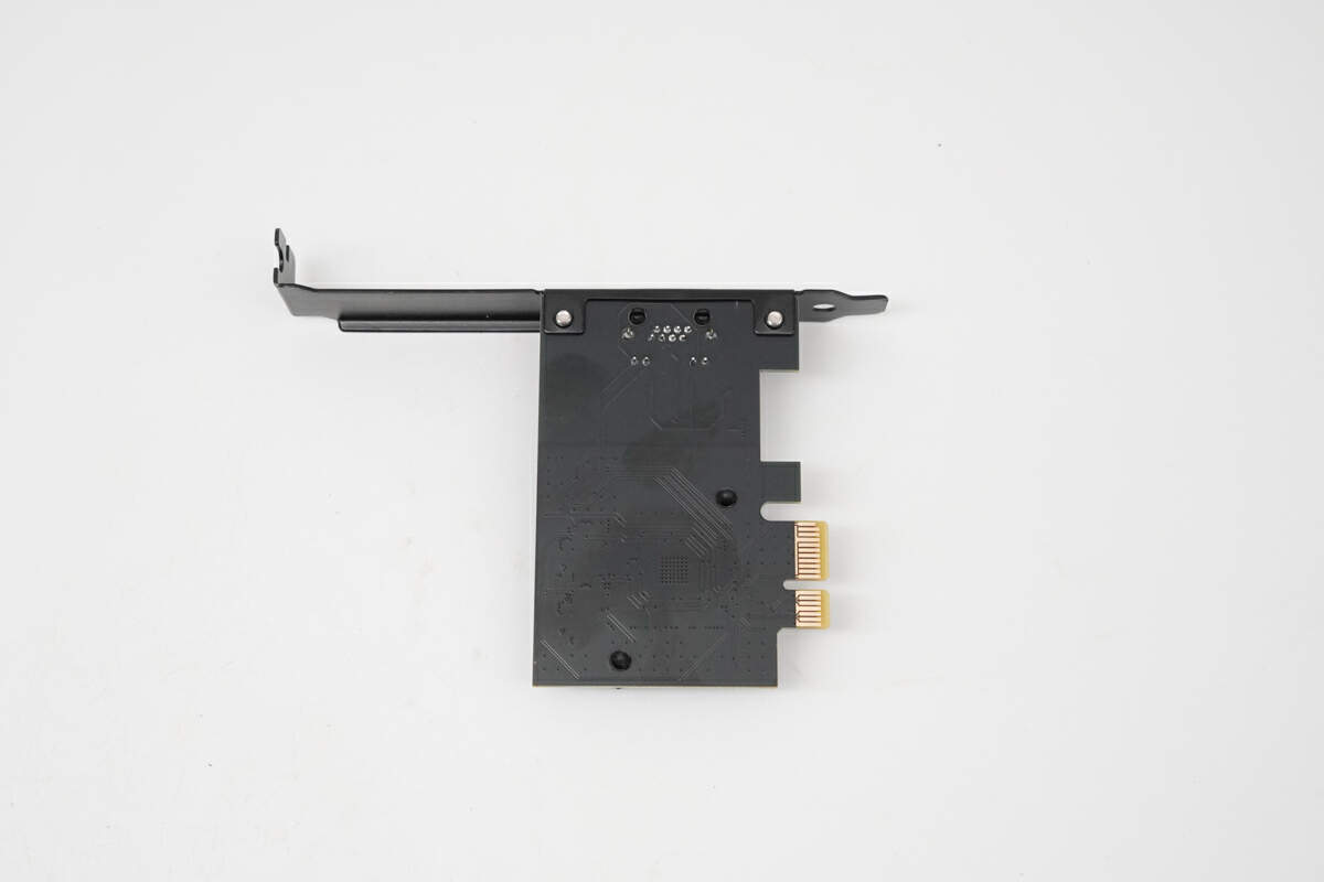

WP-NA5000 PCIe 5G网卡背面可以看到两个弹簧拆卸扣,方便快速拆卸正面的散热鳍片。
取下散热鳍片,可以看到WisdPi WP-NA5000 PCIe 5G网卡搭载了来自Realtek瑞昱的RTL8126芯片,提供比传统千兆速率快5倍的速度,确保快速文件传输、无缝高清视频流和无延迟在线游戏。
图示为附赠的半高挡板,适用于标准ATX、MATX、甚至ITX小钢炮使用。

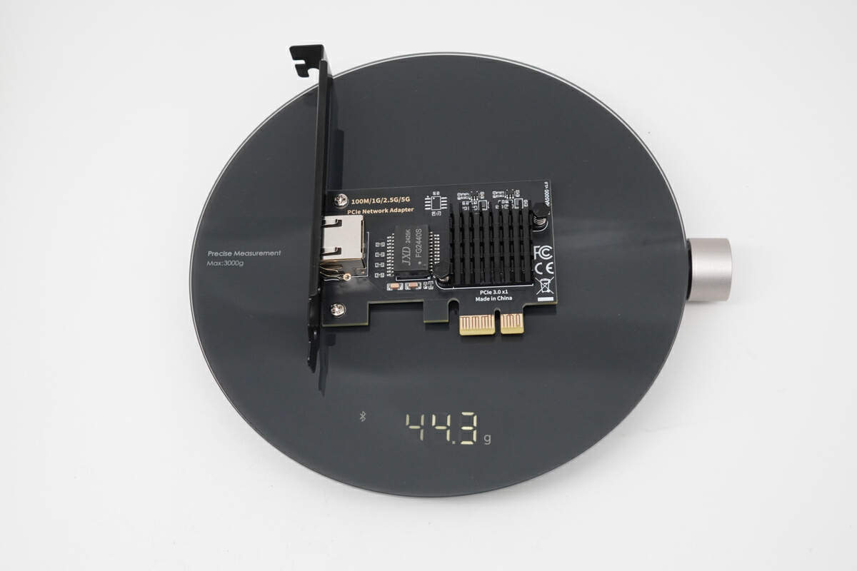

WP-NA5000 PCIe 5G网卡重量约为44.3g。

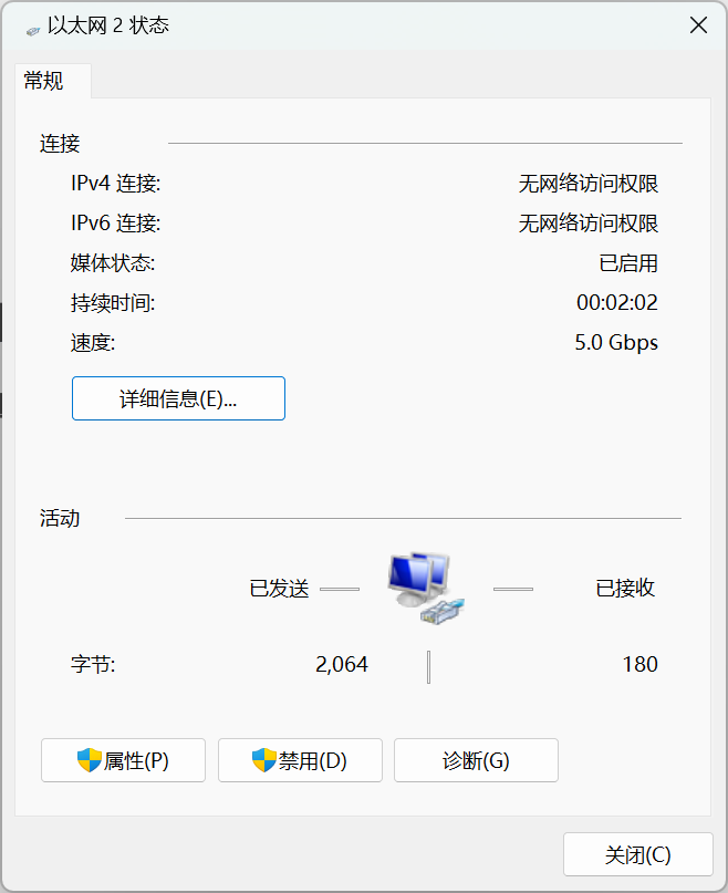

安装上以后,系统便能直接读取到该网卡,在以太网状态中也能查看到连接速度为5.0Gbps。

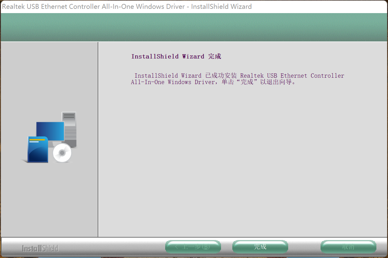

不过为了更好的稳定性,可以查看说明书上的链接,下载并更新到最新的驱动。

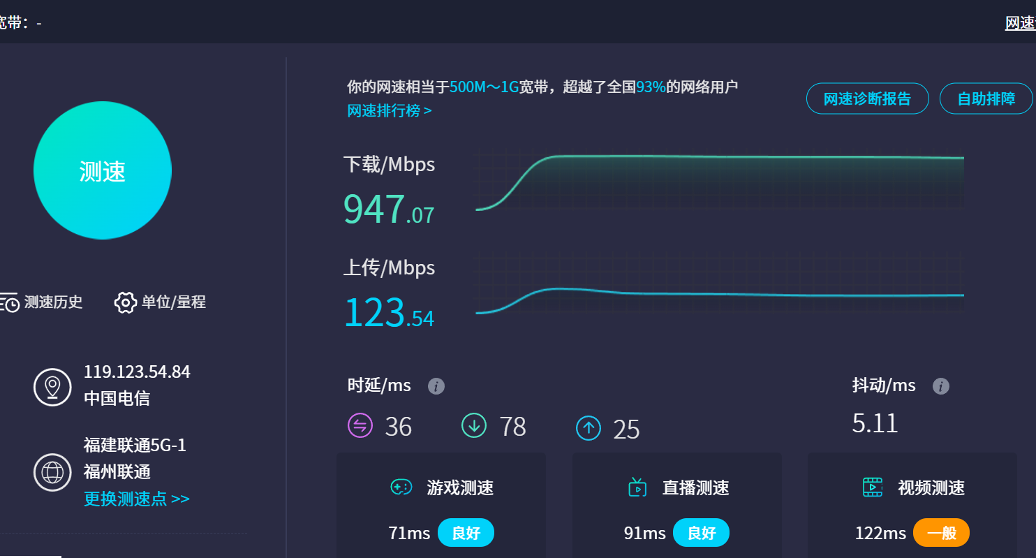

使用测速网进行测试,实际的下行速率和上行速率分别达到947Mbps和123Mbps,基本能跑满接入的千兆宽带。不过理论上该PCIe网卡支持更快的5Gbps网络传输,下面将搭建一个简单的局域网测试该网卡的上限。

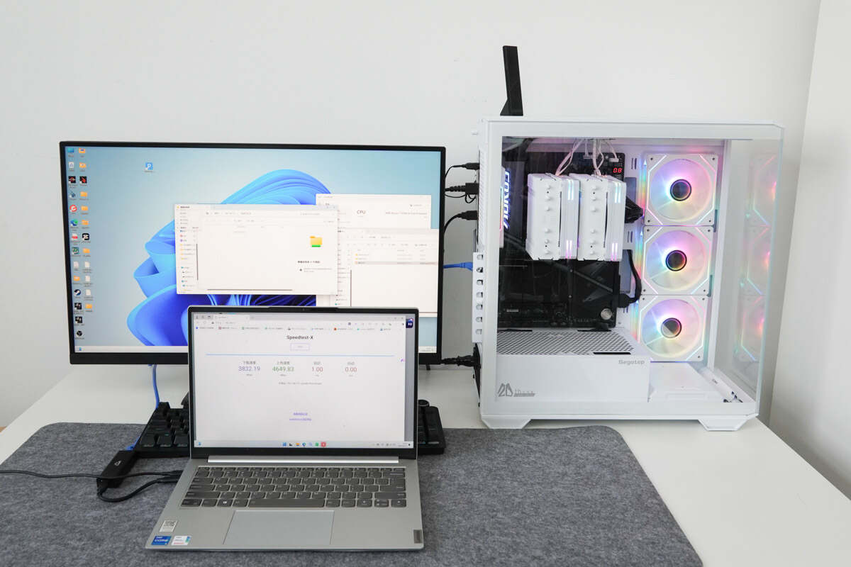

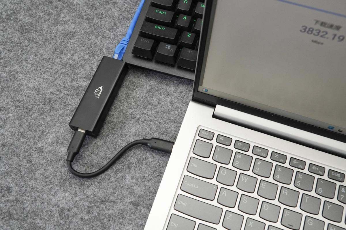

目前市面上配备5GbE网口的设备相对较少,因此这里选择为笔记本电脑连接上同样是来自WisdPi 的5Gbps USB-C网卡,扩展出一个5GbE网口,再通过超六类网线将其连接。连接完成后,手动将两台电脑的网卡固定到同一个IP频段之下。

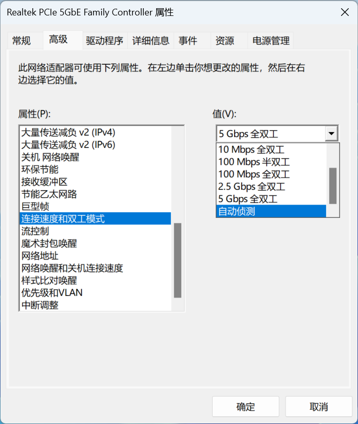

在WisdPi WP-NA5000 PCIe 5G网卡的“属性>高级>连接速度和双工模式”中,可以看到它支持10Mbps、100Mbps、2.5Gbps以及5Gbps,同时也支持自动侦测。

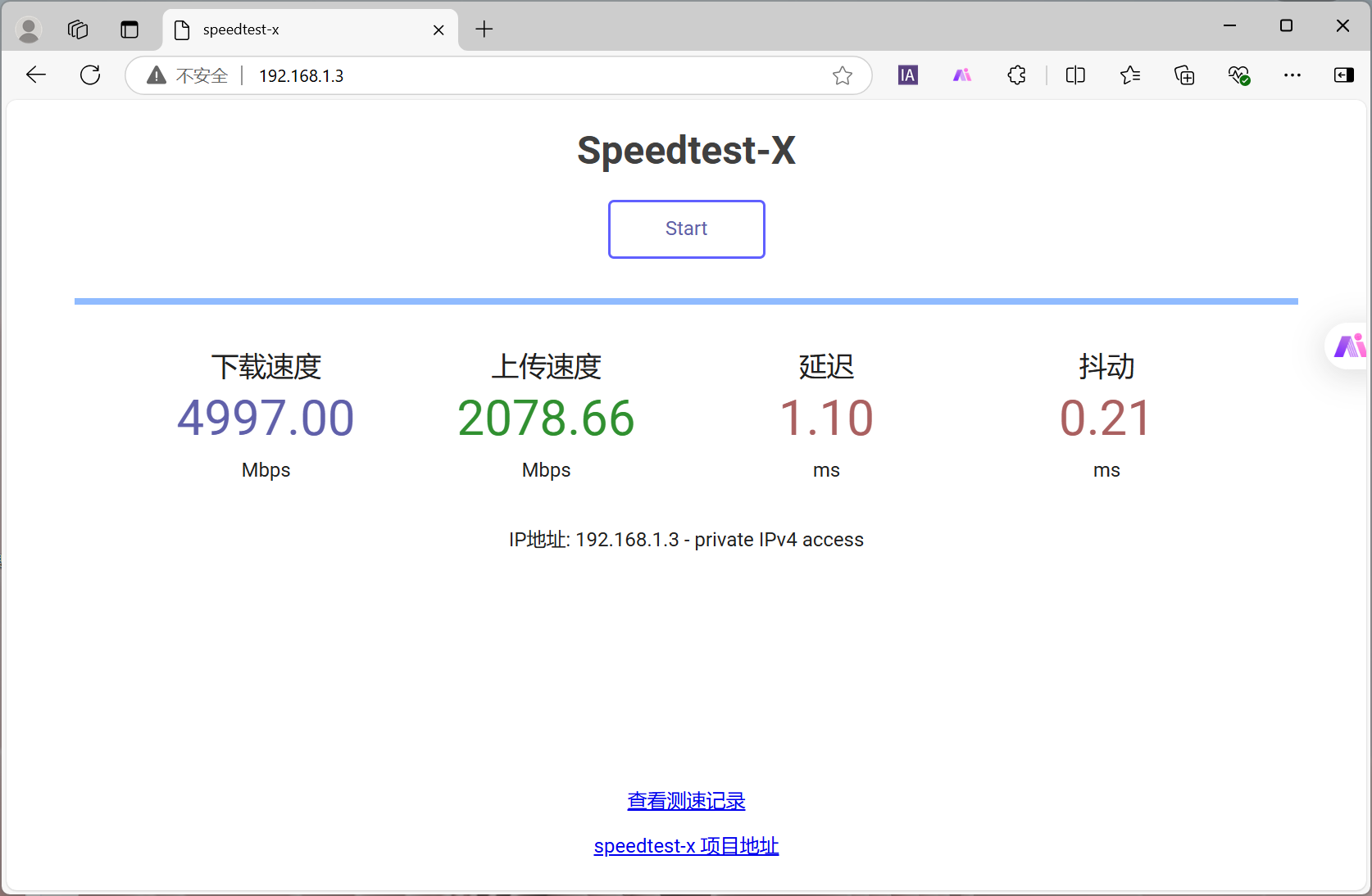

环境搭建完成后,再通过软件搭建了Speedtest-X测速服务。
实测在局域网下,下载速度达到了4997Mbps,上传速度达到了2078.66Mbps,基本达到了所宣传的5Gbps网络传输。

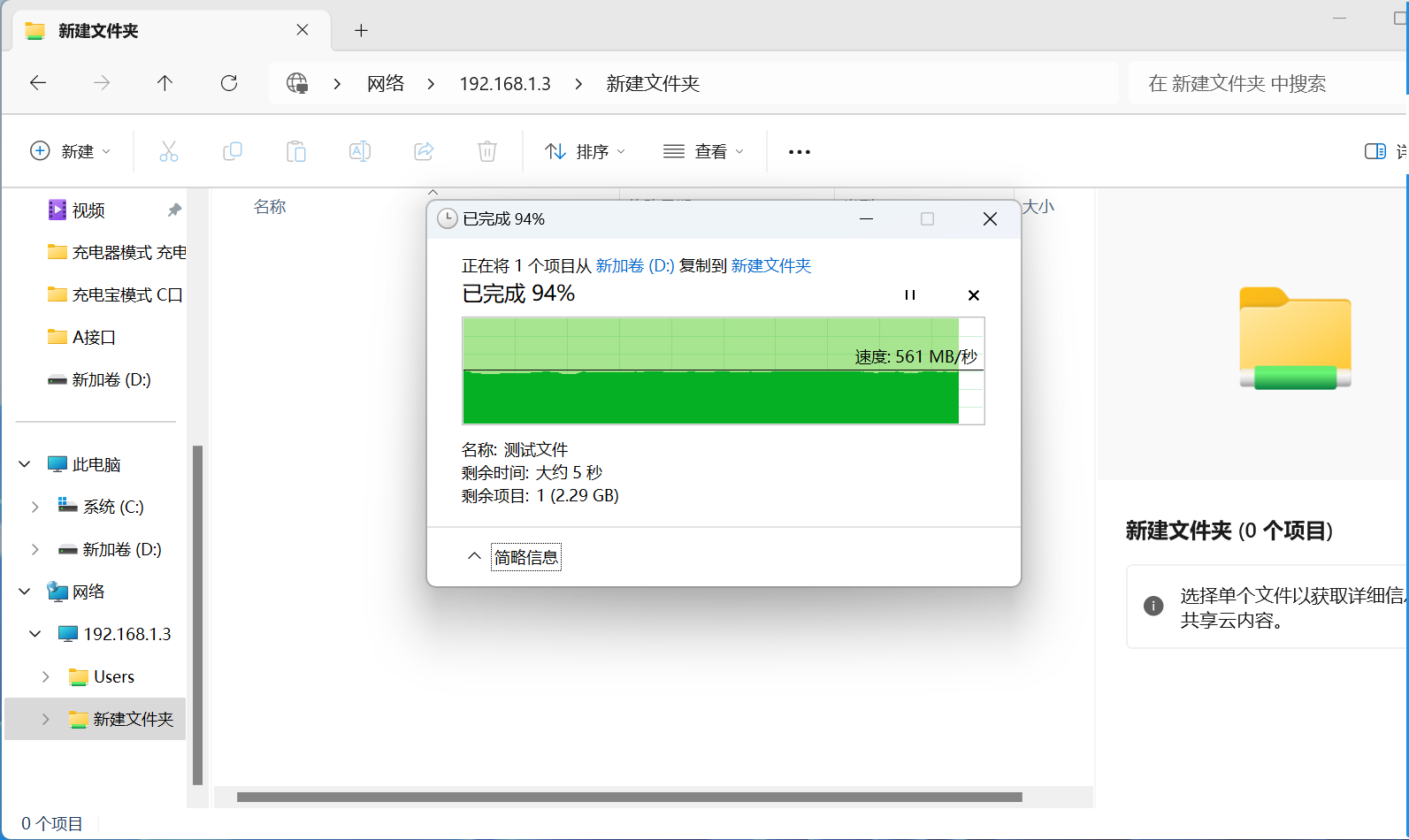

为了进一步验证WP-NA5000 PCIe 5G网卡的传输速度,在局域网环境下,用其中一台电脑上创建了一个共享文件夹,再通过另一台电脑直接访问这个共享文件夹,并向其写入一个大小为43G左右的压缩文件,实测全程传输速度均能稳定在560MB/s,换算下来基本也算是能跑满。
