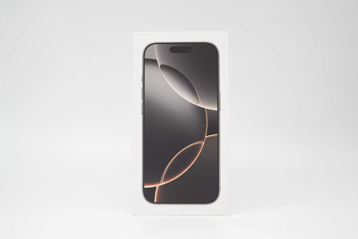

iPhone 16 Pro包装盒为手机正面等比尺寸的外观图示。

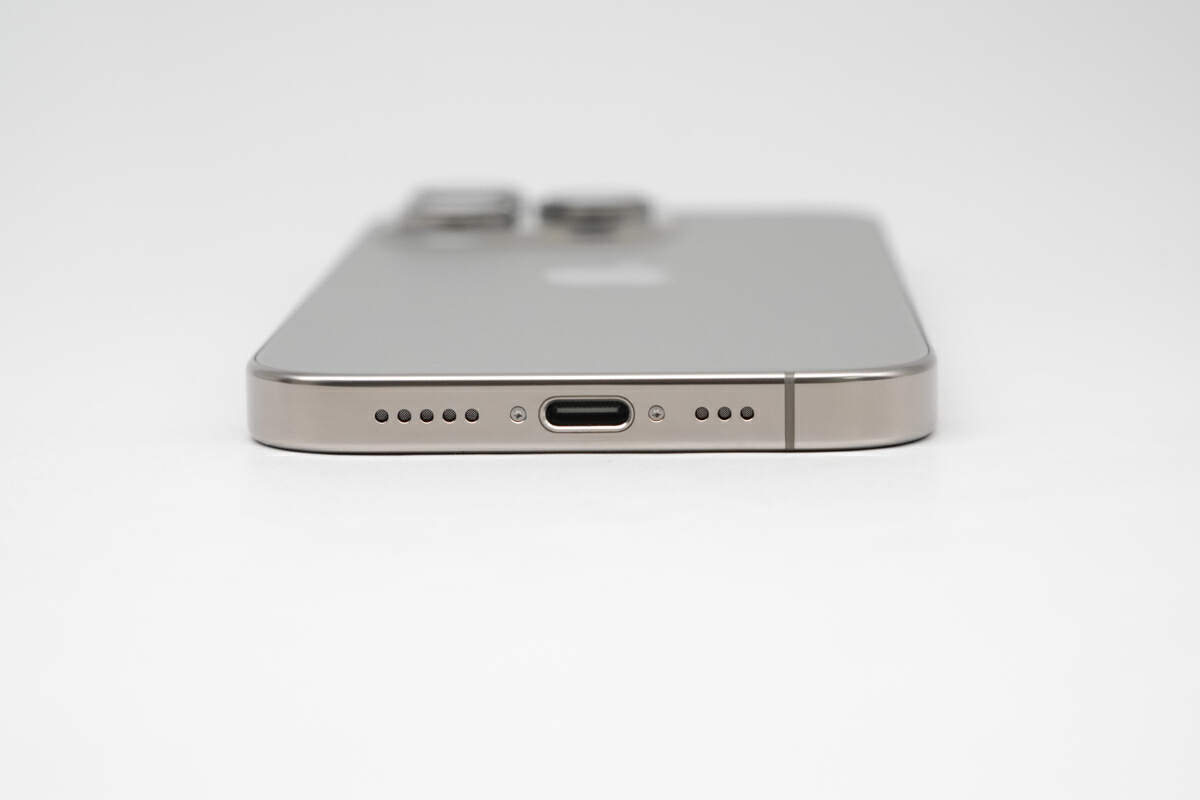

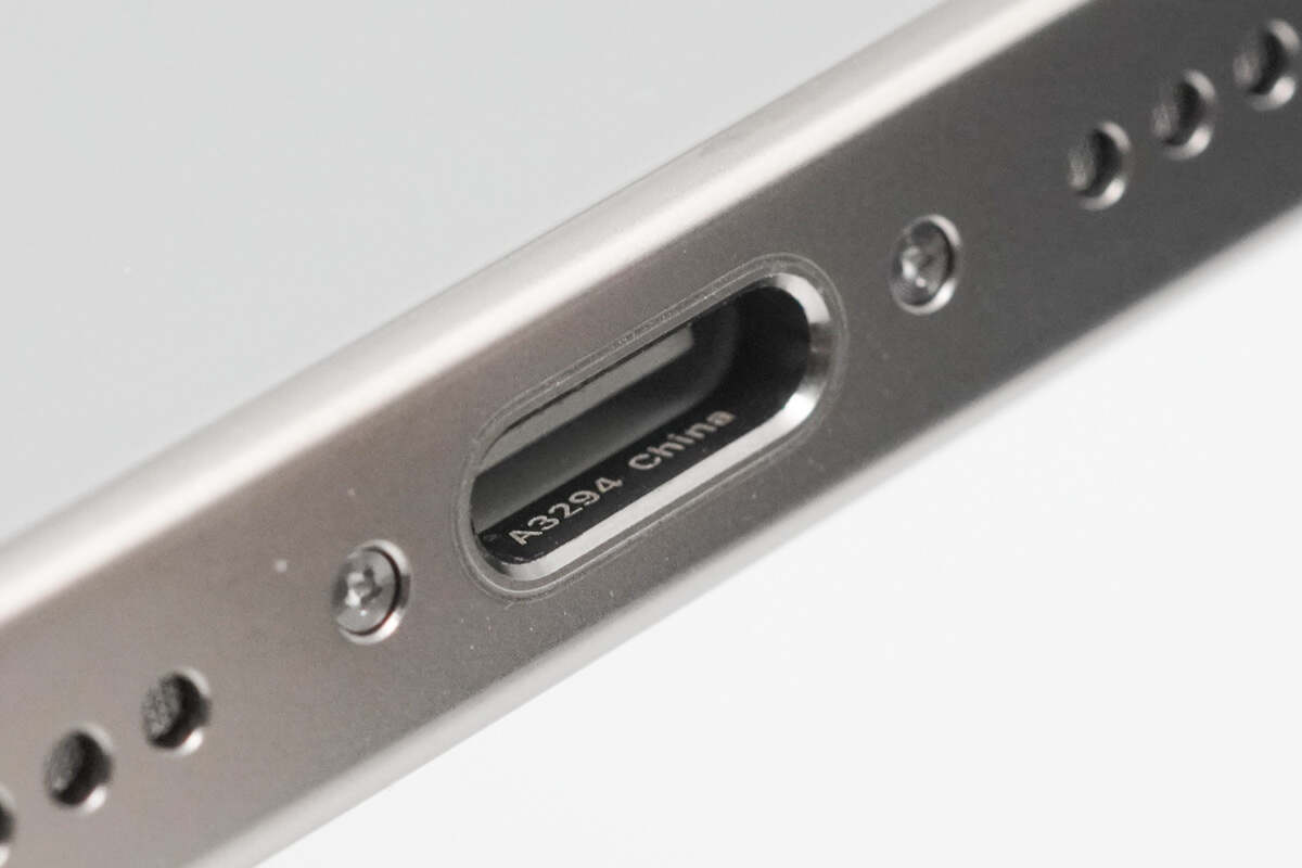

iPhone 16 Pro手机底侧中框部分的充电端口为 USB Type-C 物理接口,支持DisplayPort USB 3 (最高可达 10Gb/s)数据传输规格,端口两侧为扬声器开孔。
USB Type-C 接口的金属框上镭刻产品型号及产地:A3294 China。

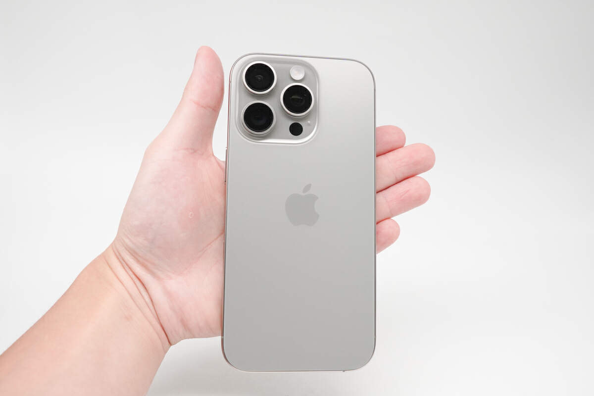

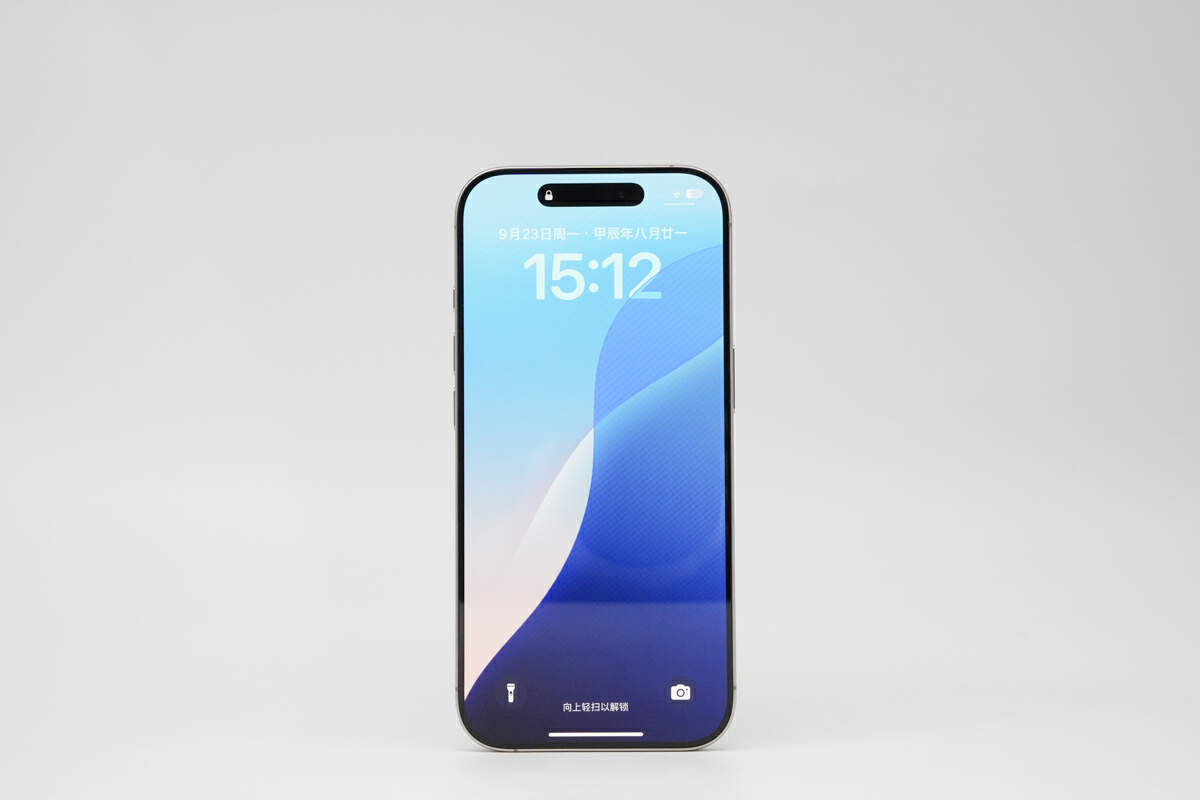

iPhone 16 Pro手机 6.3 英寸依旧单手可轻松握持,整体握持感与前代相比变化不大。

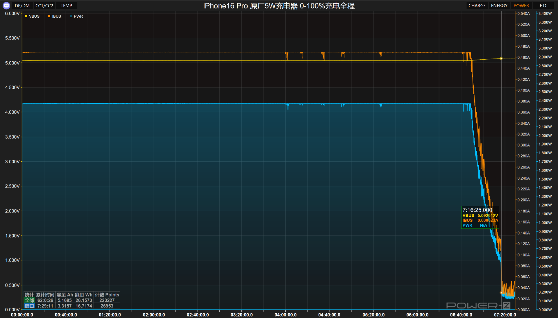

绘制出折线图,可以看出苹果5W充电器为 iPhone 16Pro 充电耗时7小时16分钟。

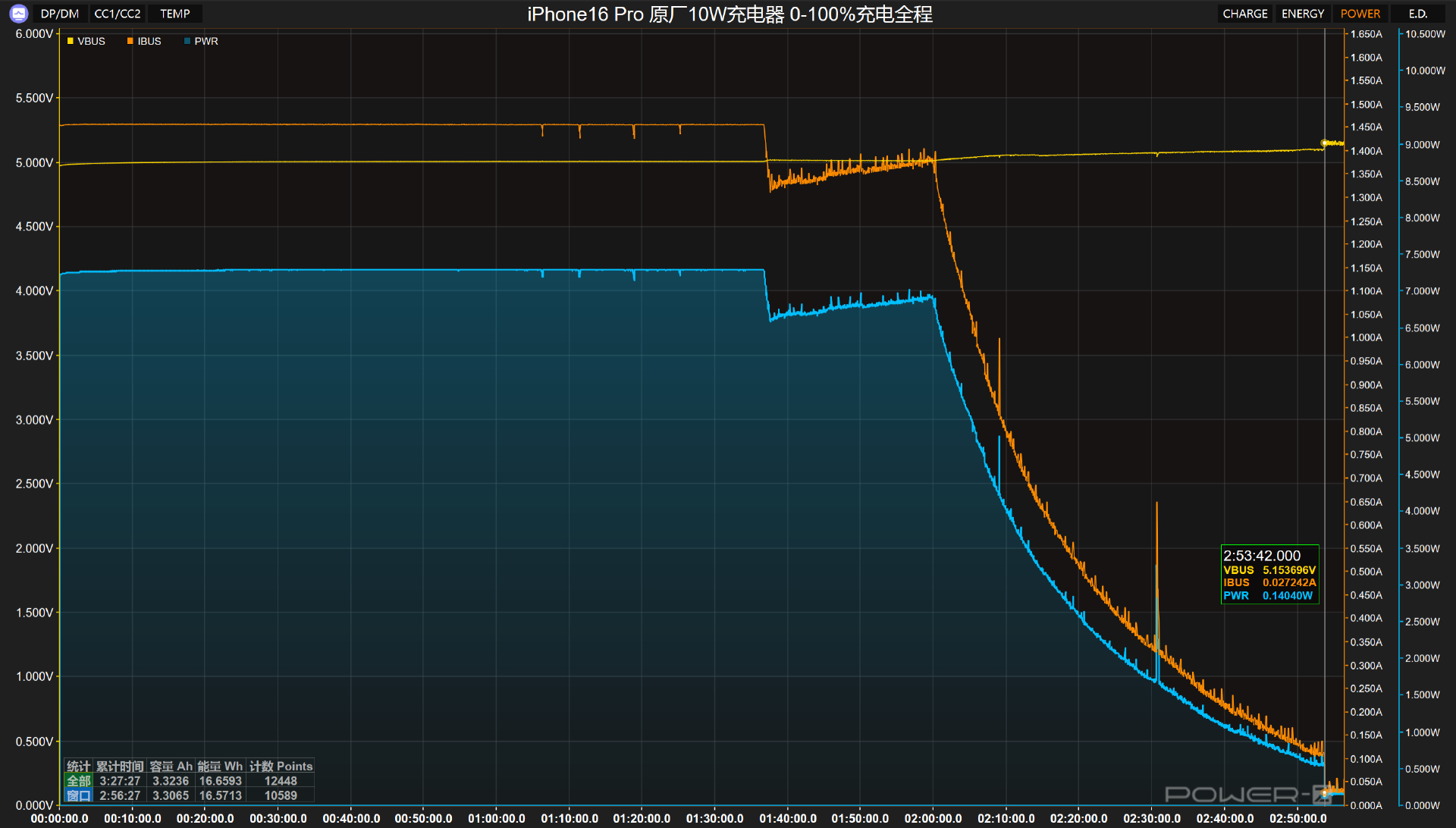

绘制出折线图,可以看出苹果10W充电器为 iPhone 16Pro 充电耗时2小时53分钟。

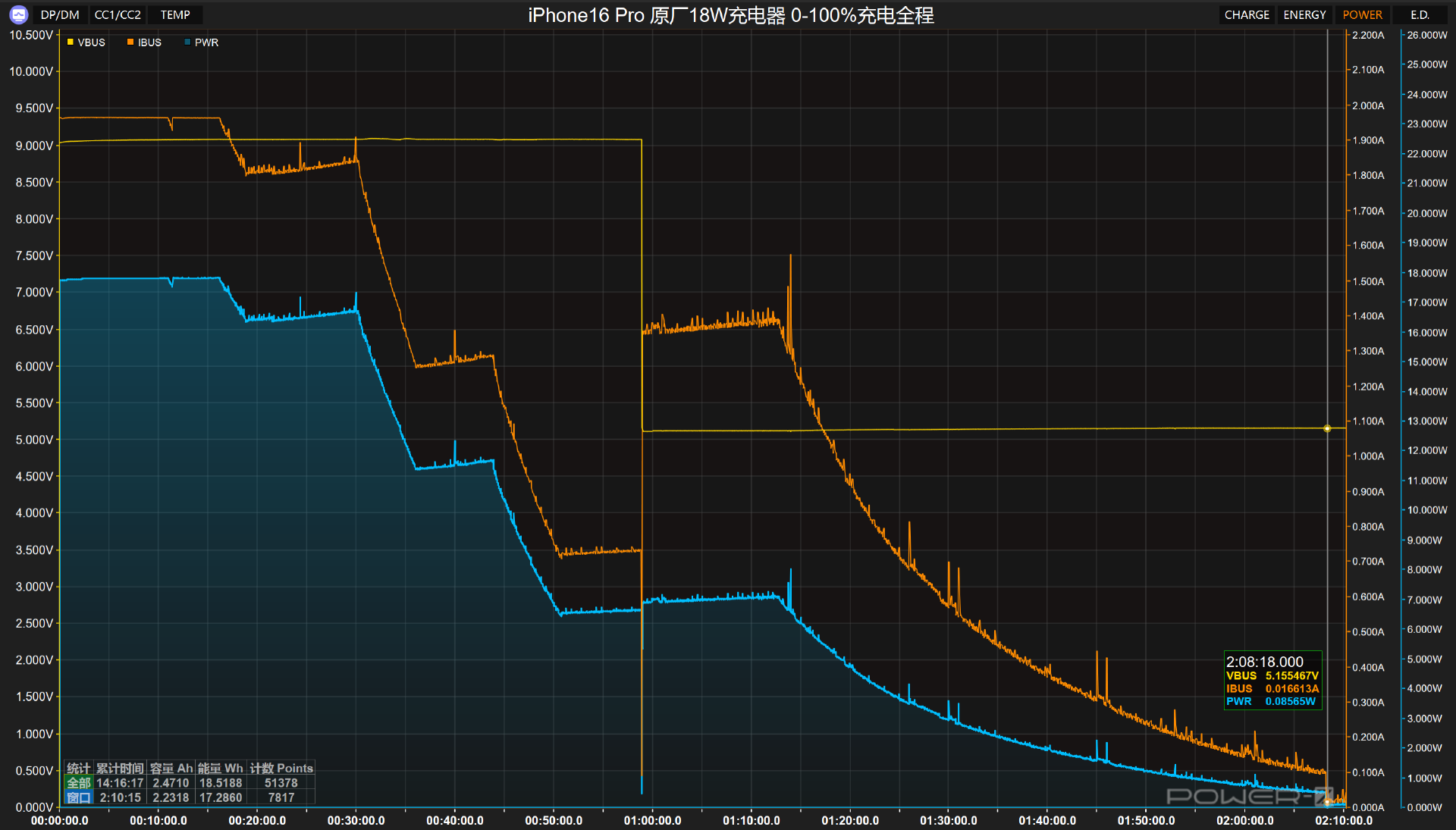

绘制出折线图,可以看出苹果18W充电器为 iPhone 16Pro 电耗时2小时8分钟。

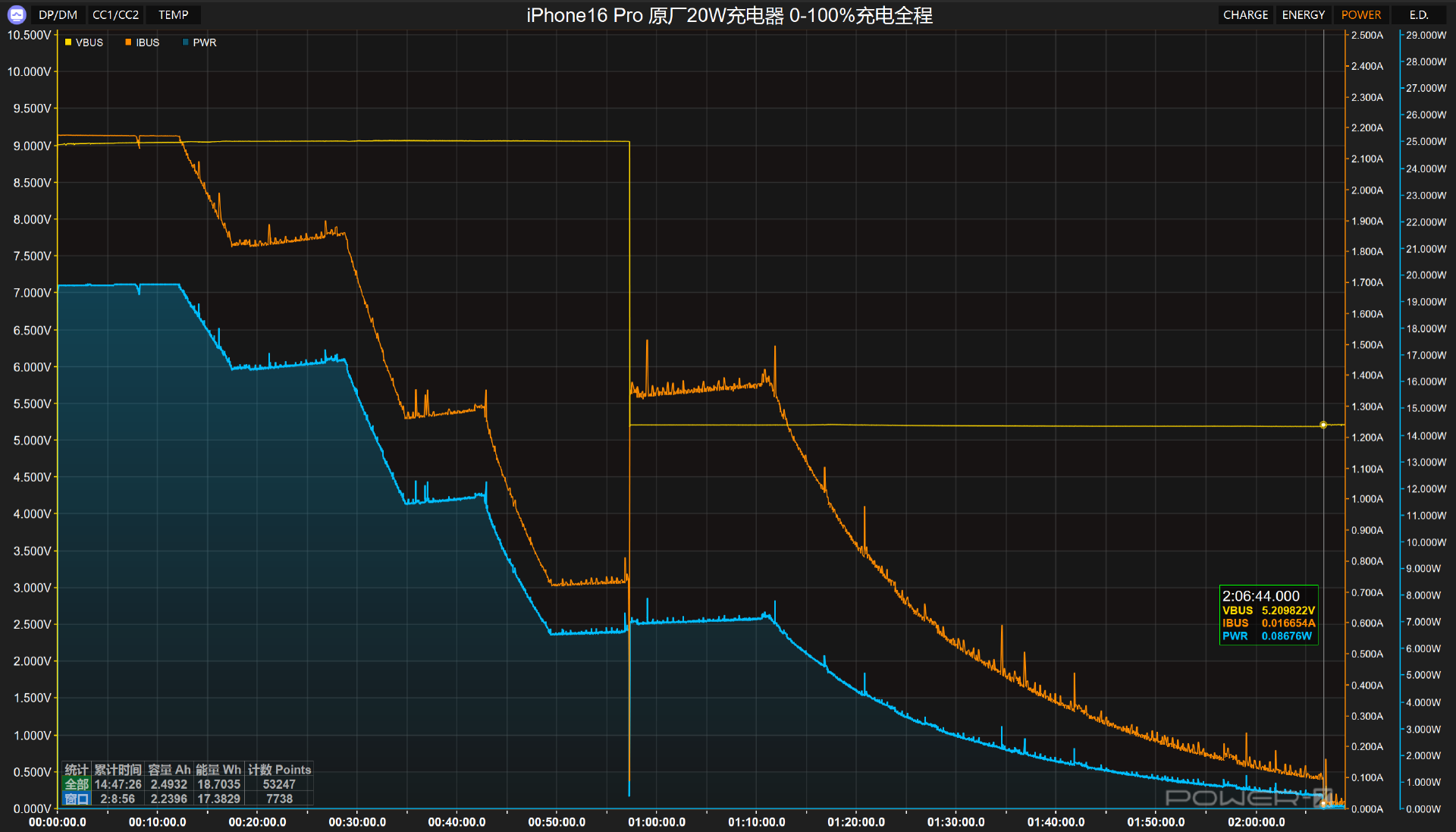

绘制出折线图,可以看出苹果20W充电器为 iPhone 16Pro 充电耗时2小时6分钟。

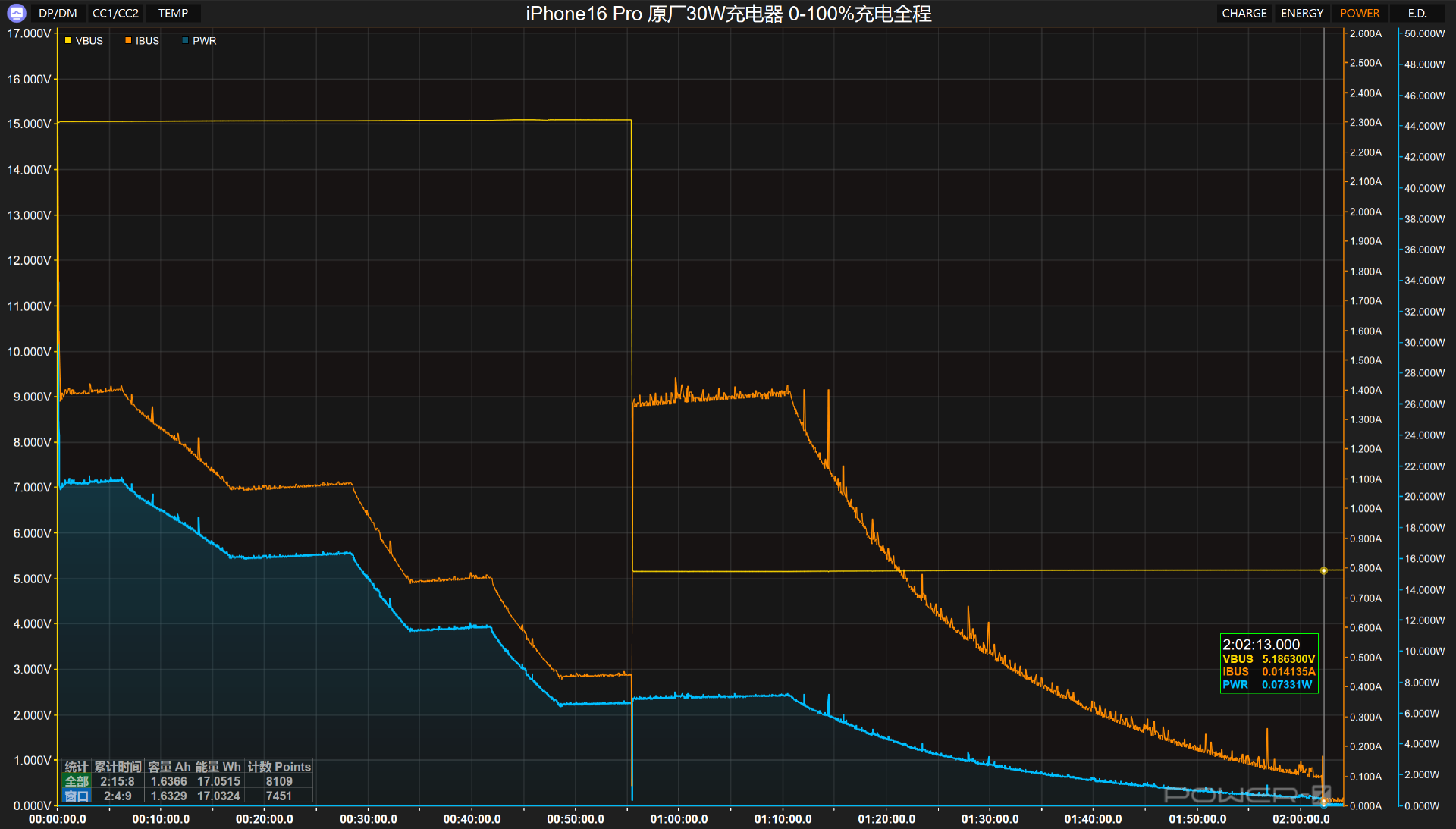

绘制出折线图,可以看出苹果30W充电器为 iPhone 16Pro 充电耗时2小时2分钟。

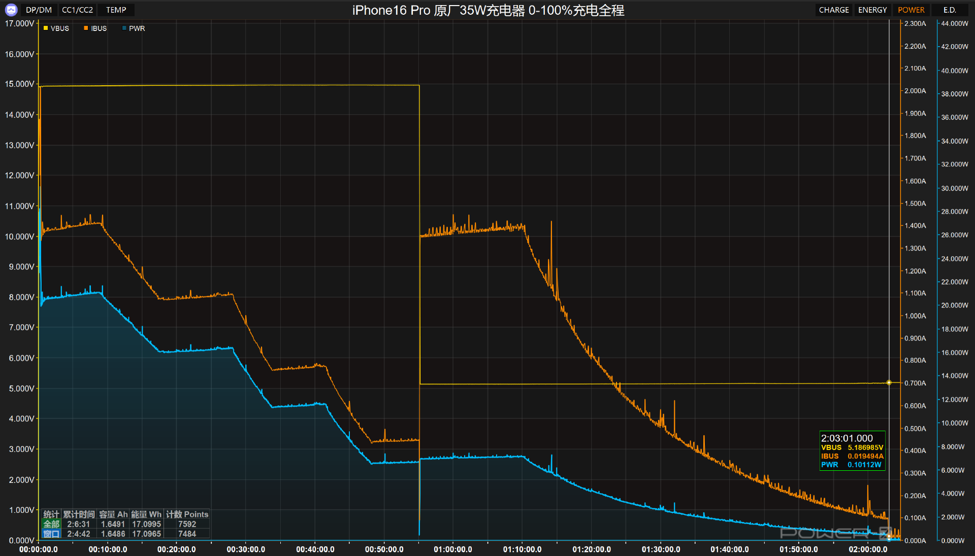

绘制出折线图,可以看出苹果35W充电器为 iPhone 16Pro 充电耗时2小时3分钟。

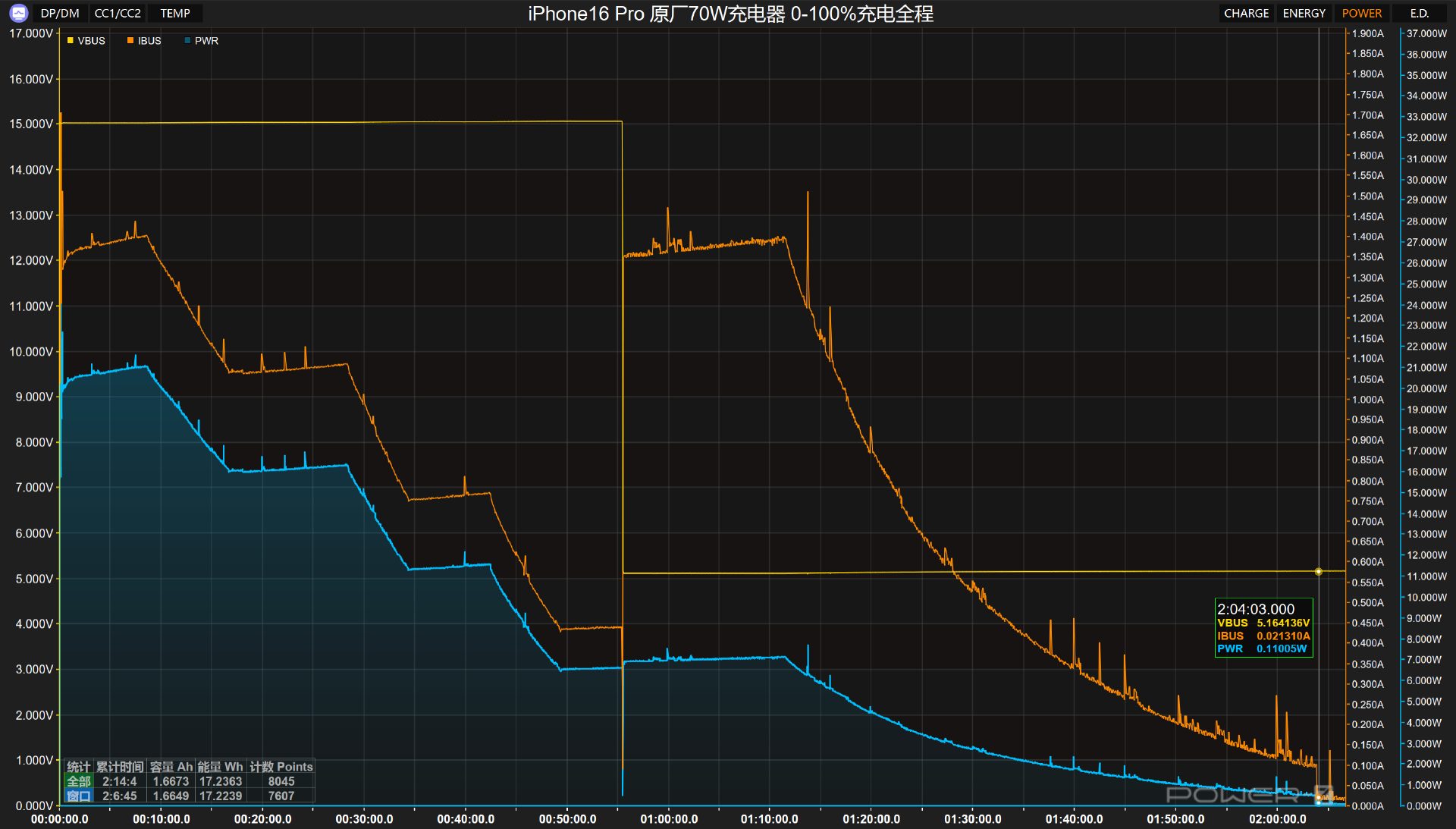

绘制出折线图,可以看出苹果70W充电器为 iPhone 16Pro 充电耗时2小时4分钟。

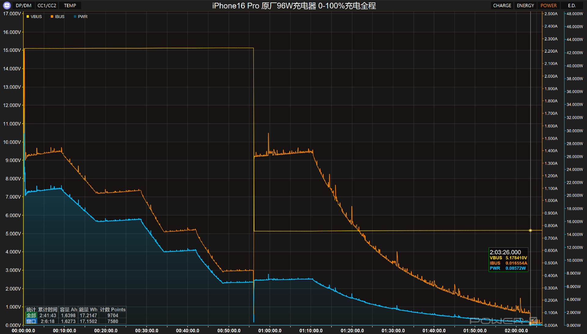

绘制出折线图,可以看出苹果96W充电器为 iPhone 16Pro 充电耗时2小时3分钟。

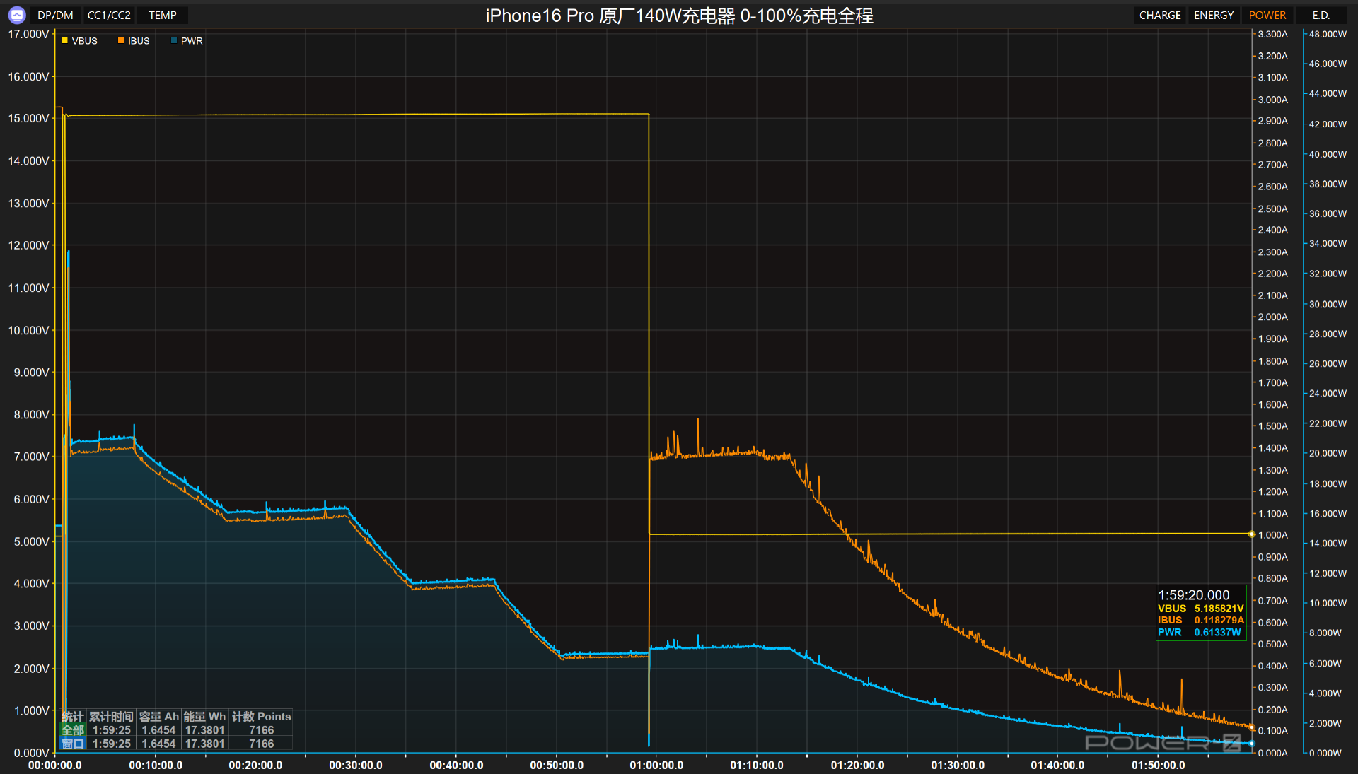

绘制出折线图,可以看出苹果140W充电器为 iPhone 16Pro 充电耗时2小时。

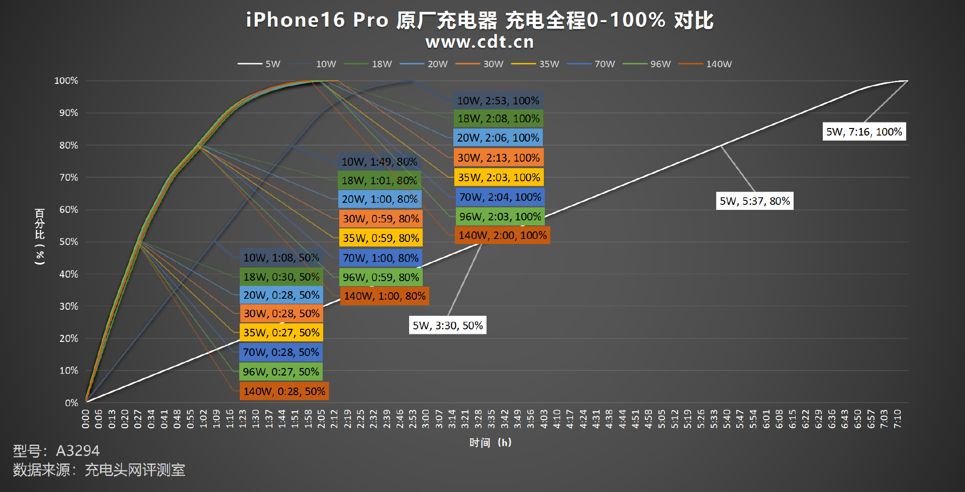

绘制出折线图,可以看出,本次测试的18W-140W原厂充电头充电曲线基本一致,5W、10W充电器则较慢分别为7小时16分钟以及2小时53分钟,总的来看,18W-140W原厂充电器充电时间基本在2小时至2小时8分钟,在选购原厂充电器时,更推荐使用18W及以上的充电器。
以上为苹果5W、10W、18W、20W、30W、35W、70W、96W、140W充电器对 iPhone 16 Pro手机的满电测试耗时,可以看到18W及以上充电器充电时的曲线图均为相同的阶梯式变化,充电耗时在区间内,且充电全程折线图基本重合,无明显变化,同时也无出现充电损坏等情况,各新机用户可放心使用,也可开启“80% 充电优化”功能,避免过充。
