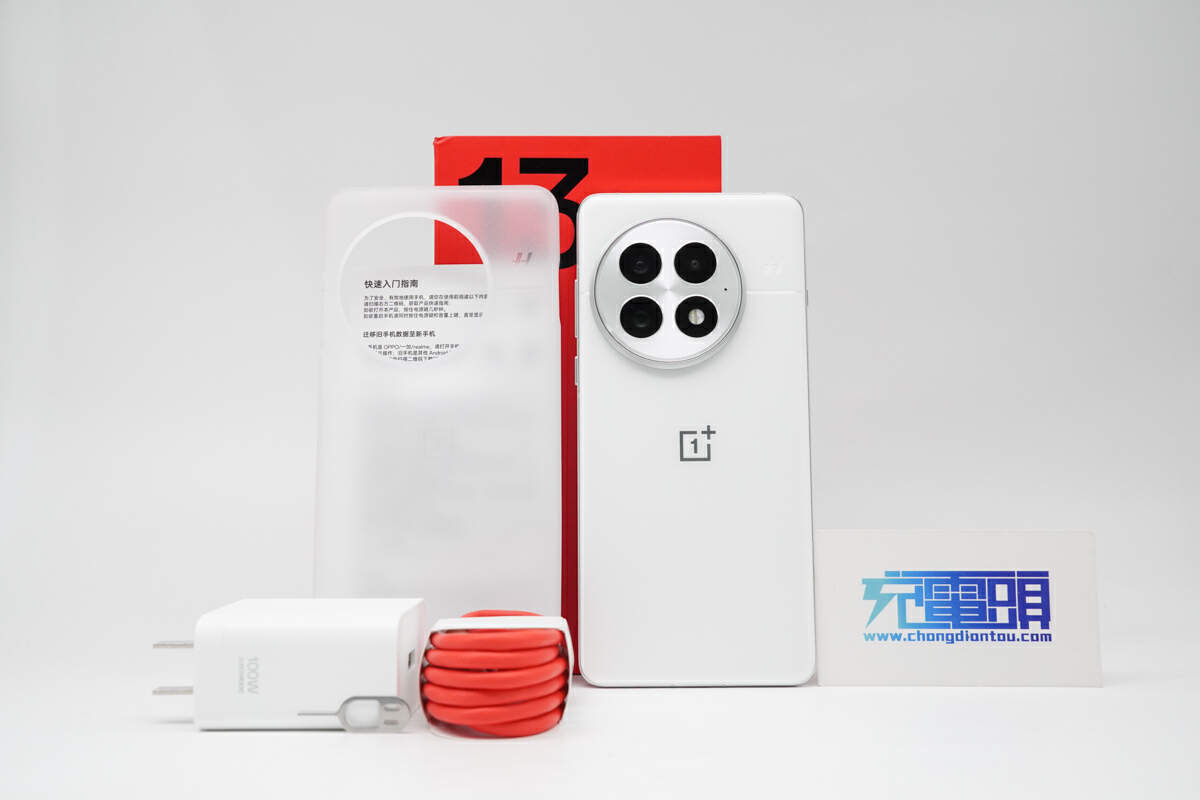

打开包装取出所有物件,配套的手机配件中拥有快速入门指南、卡针、清水壳保护套以及100W 充电套装。

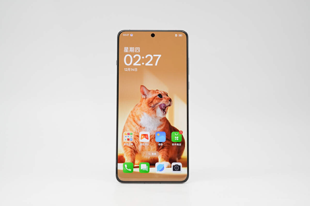

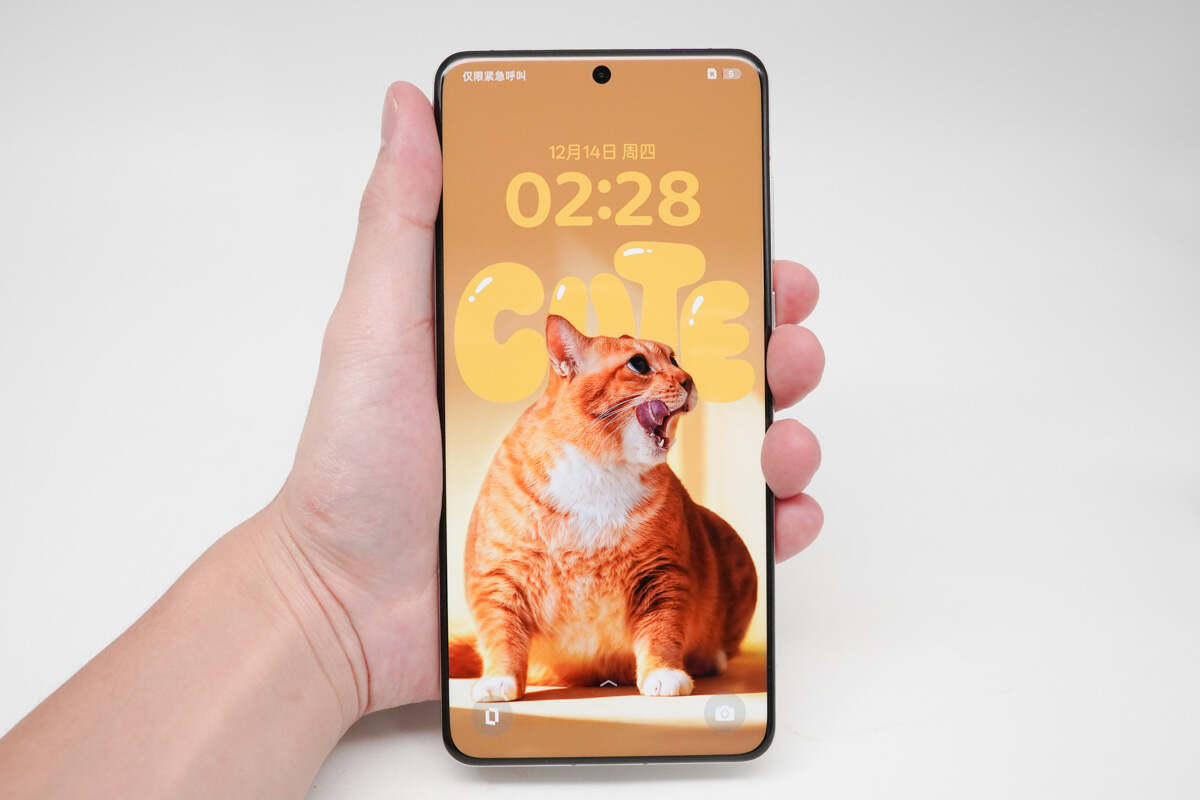

一加 13 首发第二代 2K 东方屏,3168×1440分辨率、510 PPI、DCI-P3 100%色域、120Hz动态刷新率,是全球首款获得 DisplayMate A++ 认证的屏幕,支持「太阳显示技术」和「明眸护眼2.0」多项屏幕黑科技,在显示、护眼、流畅、触控全维度遥遥领先。同时,该屏幕支持超声波指纹识别、湿手触控、手套触控,拥有德国莱茵 TÜV 智能护眼 4.0 认证。

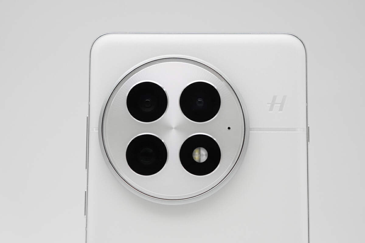

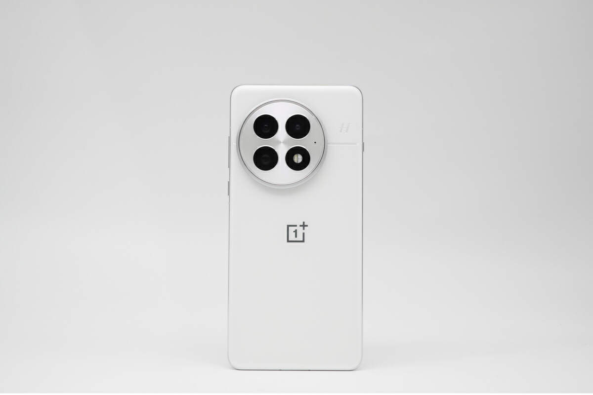

一加 13 采用全新「破晓」设计语言,机身背部,犹如一条地平线贯穿镜头Deco,并以
三种不同材质诠释了三种全新配色:黑曜秘境、蓝调时刻、白露晨曦。图中的为白露晨曦配色,采用一加新一代丝绸玻璃工艺,不沾指纹的同时,进一步提升玻璃材质通透感,给最经典的白色带来如初雪般纯净,实际触感类似于AG磨砂玻璃。
摄像方面,一加 13 搭载索尼光喻 LYT-808 旗舰传感器(5000万像素 主摄)+索尼 IMX882(5000 万超光影潜望长焦)+JN5(5000 万像素,120° 超广角);以及 IMX615(3200 万像素 前置);算法上搭载 Find 同款影像算法,实现了万分之一秒级「无影抓拍」,更突破性地将抓拍技术与人像拍摄融合,推出「超光影人像抓拍」,同时支持「超清实况照片」和「ProXDR显示」 ,影像实力强悍。

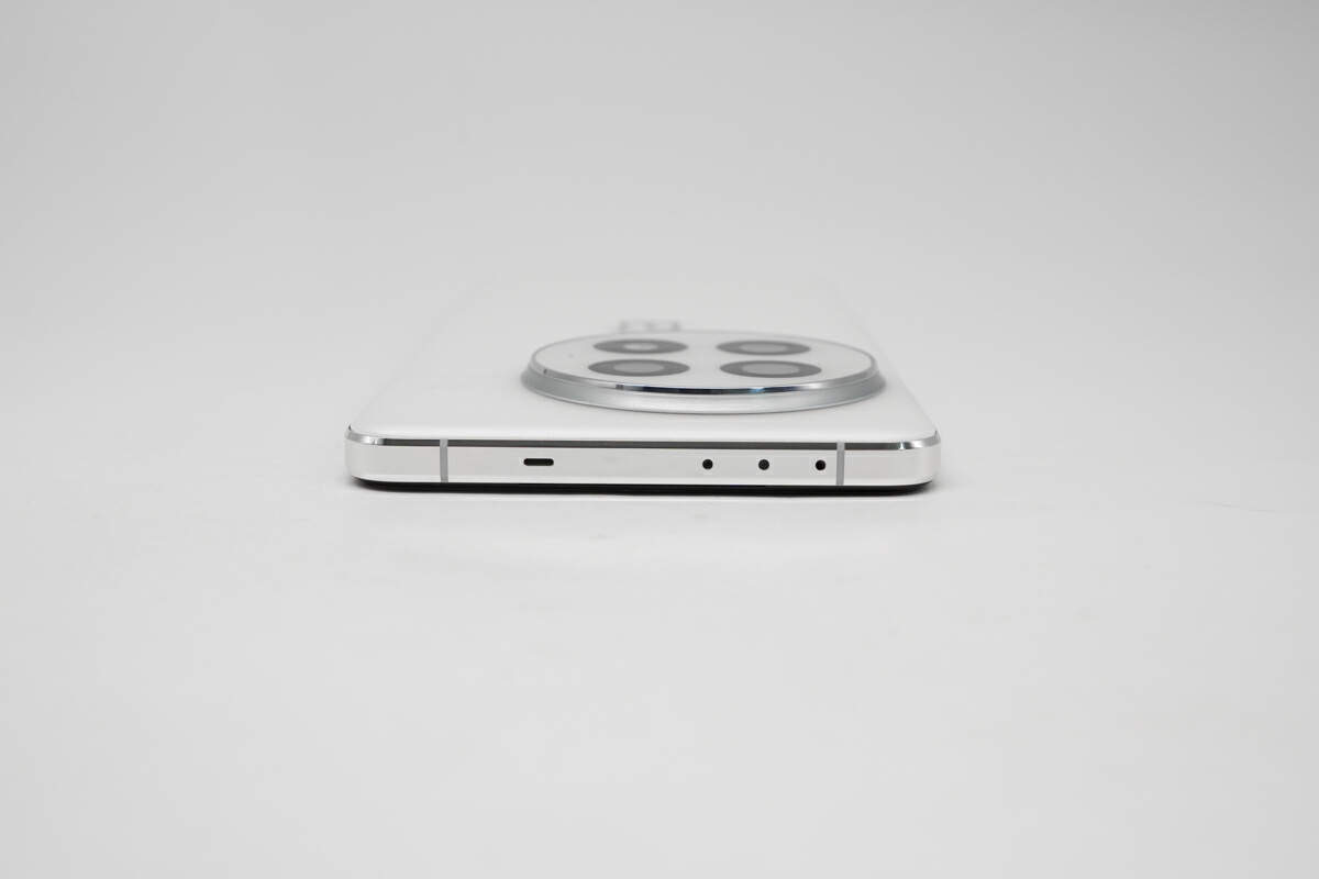

一加13 手机顶端配置了麦克风、扬声器及红外传感器开孔,支持家庭红外设备的识别及添加遥控器功能,成为居家生活好帮手。

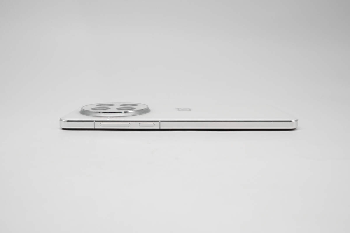

一加13 手机的实体按钮都位于机身右侧中框,包括音量按钮和电源按键。

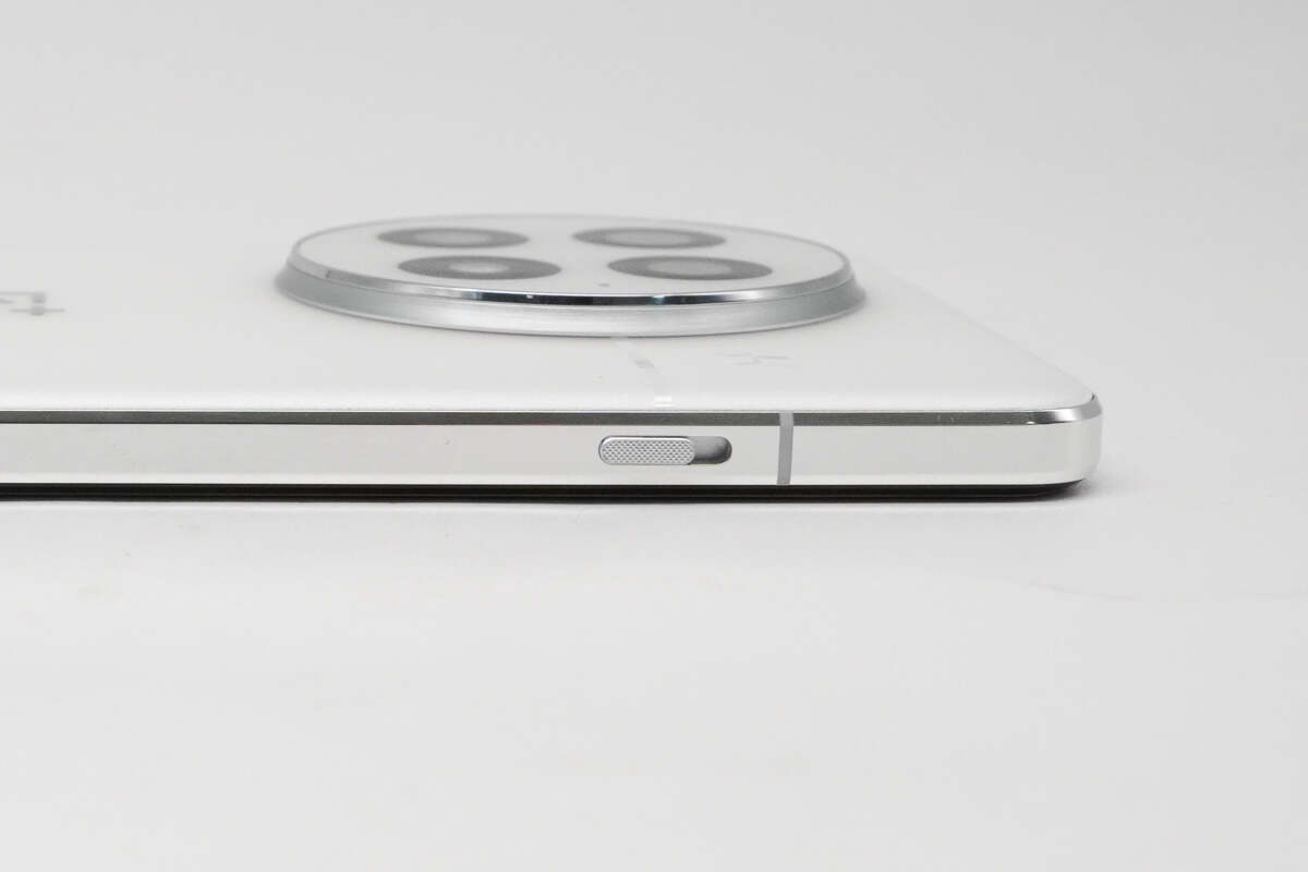

左侧中框设有一枚三段式物理滑动静音键。

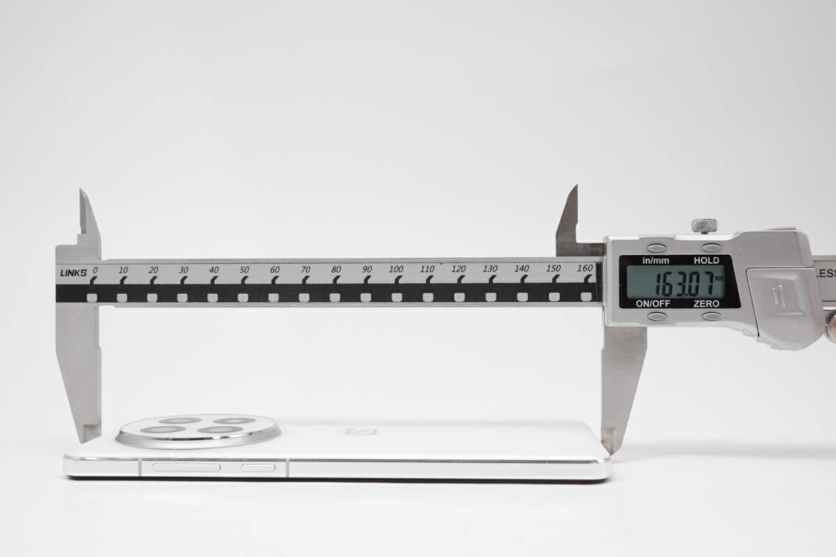

一加13 手机长度约为163.07mm。

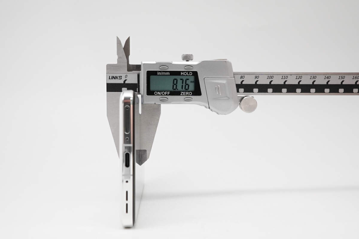

一加13 手机厚度约为8.76mm,内置6000mAh和无线充的情况下这个厚度还是不错的。

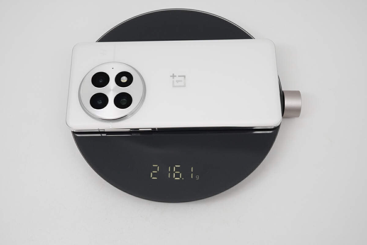

一加13 手机自带贴膜重量约为216.1g。
一加 13 采用全新「破晓」设计语言,配备全等深柔边直屏,质感与手感兼具,传承一加质感基因。加上DisplayMate A++ 认证的屏幕显示,实际观感色彩明亮舒适。

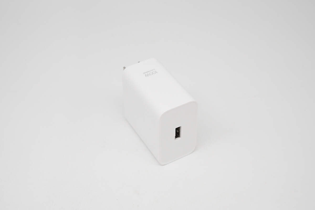

一加13 手机标配 100W 超快闪充充电器,整体简约质朴;它采用固定式插脚设计,连接墙插与插排时更加稳定。
输出面板配置单 USB-A 端口,母口胶芯为白色,胶芯两侧拥有加宽 PIN 脚设计,可传输大电流。

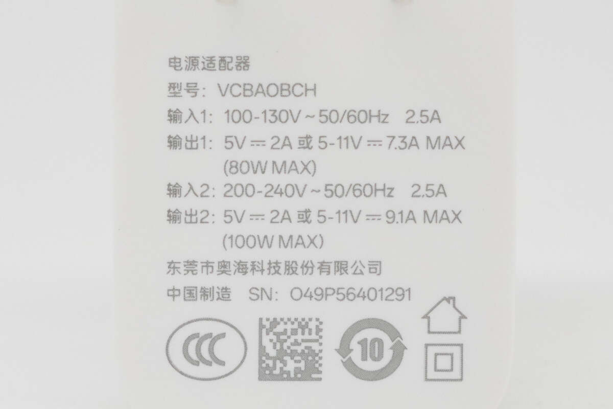

插脚一侧印有充电器参数规格铭文。
型号:VCBAOBCH;
输入1:100-130V~50/60Hz,2.5A;
输出1:5V2A,5-11V7.3A MAX(80 Max);
输入2:200-240V~50/60Hz,2.5A;
输出2:5V2A,5-11V9.1A MAX(100 Max);
由东莞市奥海科技股份有限公司制造,并印有CCC认证标识。

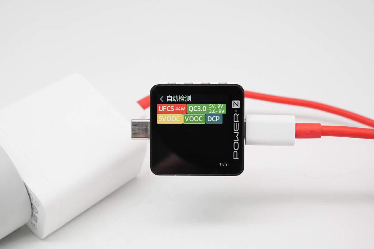

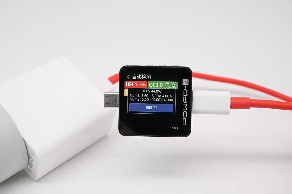

使用POWER-Z KM003C测试仪测试 100W 充电器,测试 USB-A 端口支持 UFCS、QC3.0、SVOOC、VOOC、DCP等充电协议。
UFCS报文显示支持44W输出,包含3.6-5V4A和5-11V4A两个输出档位。

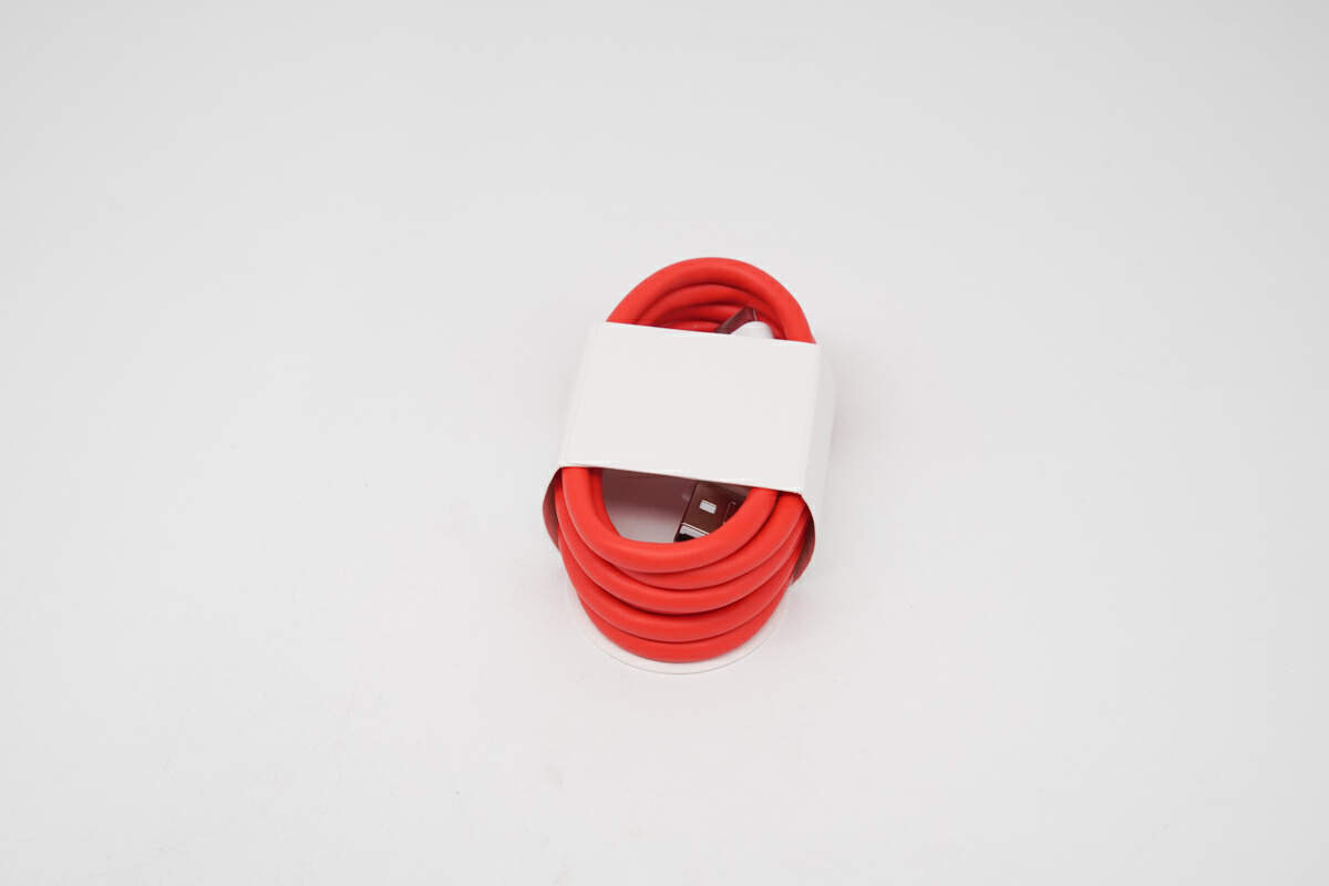

配套充电线材为 A to C 类型,采用白色环保纸带捆绑固定,线身柔软耐弯折。
线材为红色材质外被,纯白色子端壳体与线身一体注塑成型,加厚注塑外被上浮印“12A”字样。

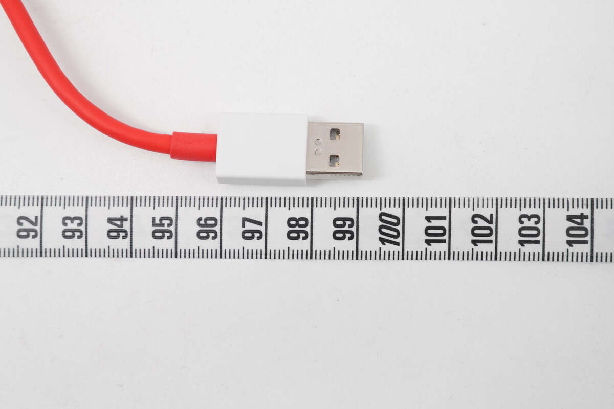

一加13 手机原装充电线材长度约为99cm。

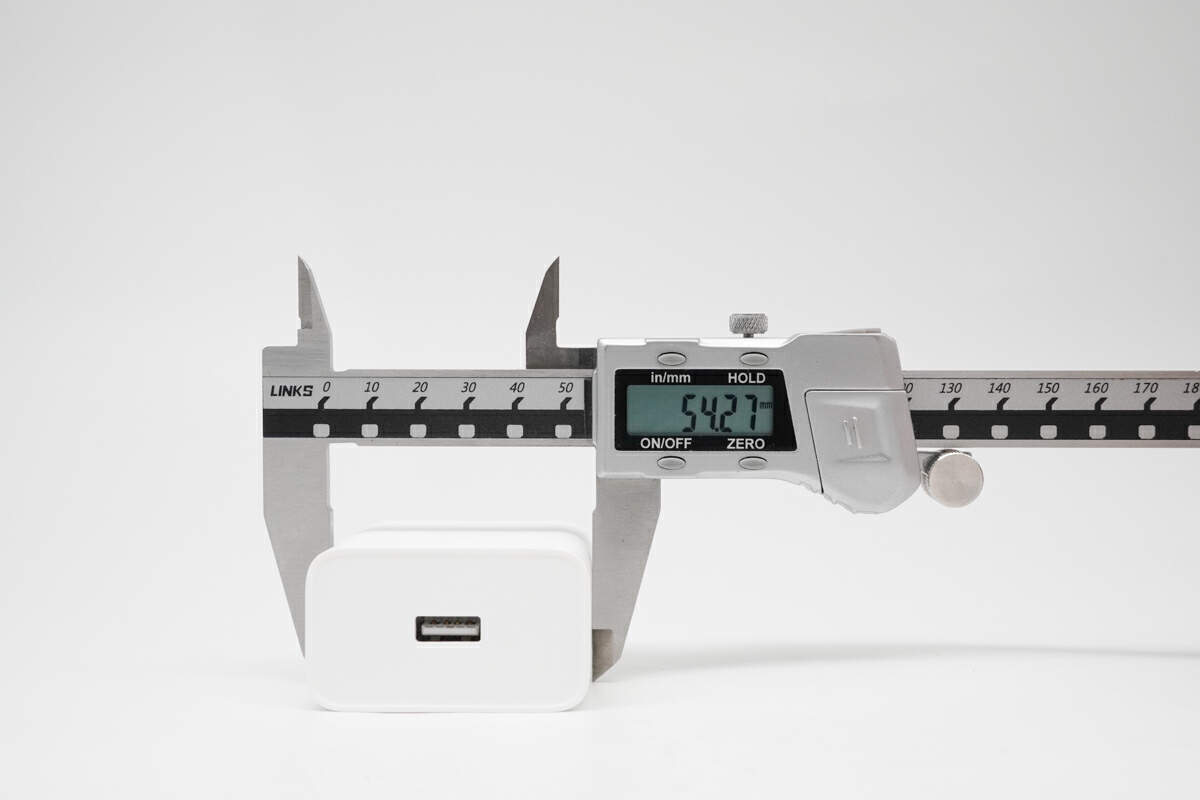

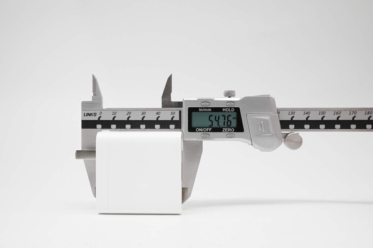

一加13 手机100W充电器长度约为54.76mm。
一加13 手机100W充电器高度约为54.27mm。

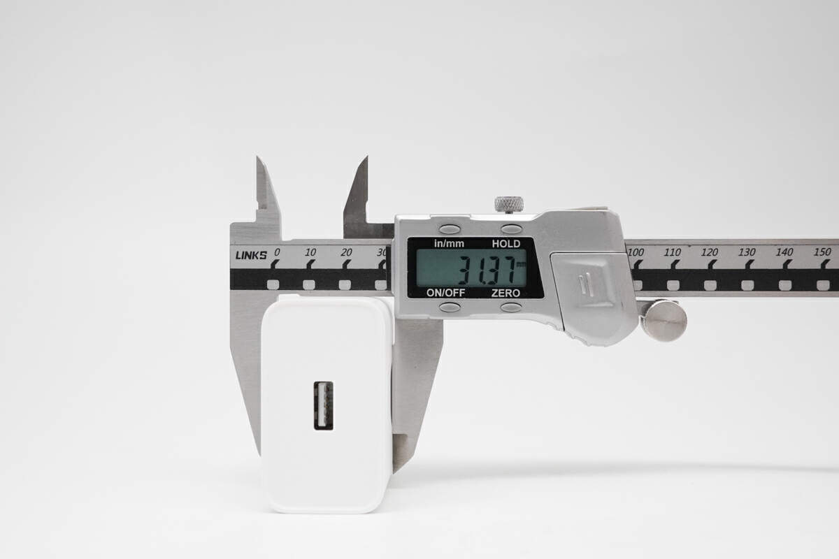

一加13 手机 100W充电器厚度约为31.37mm,体积约为92.31cm³,以充电器的功率100W计算,功率密度高达1.07W/cm³。

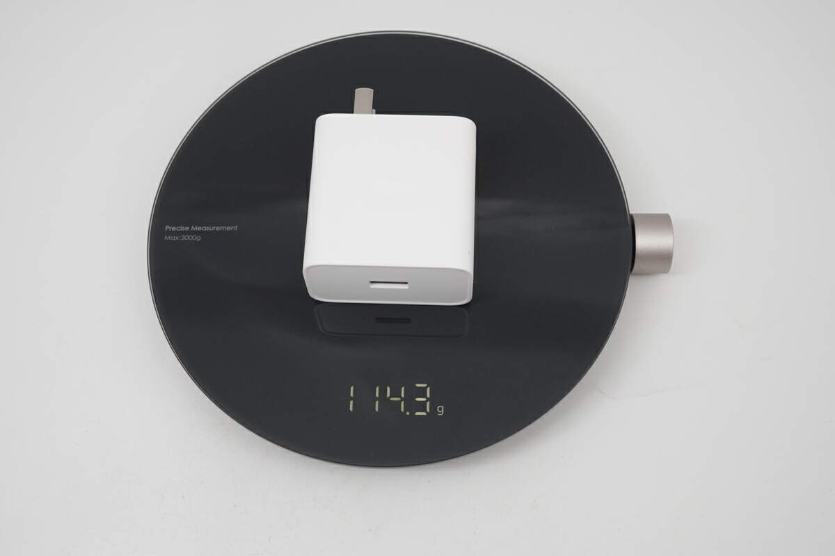

一加13 手机100W充电器重量约为114.3g。

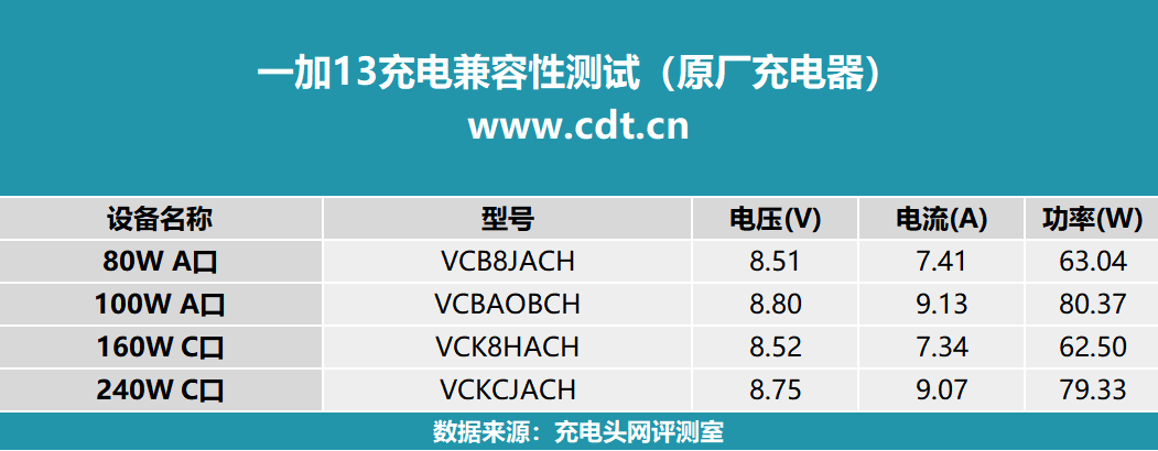

如果你之前用过 OPPO 手机,那么家里肯定少不了之前用过的 OPPO 系充电器,让我们来看下这款手机搭配 OPPO各系列充电器套装的充电兼容性表现。
使用 OPPO 100W (型号:VCBAOBCH)充电器套装为 一加13 手机充电,POWER-Z KM003C 测试仪实测当前手机输入端功率为8.67V 9.13A 79.15W,当前握手UFCS协议。

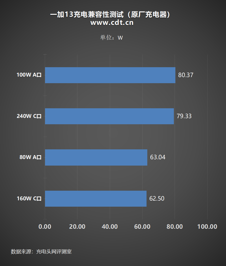

将 OPPO 系内不同功率档位的充电器进行逐一充电测试,均搭配原装A/C to C 充电线材进行连接,实测 一加13 手机的实际充电功率至高可达80.37W左右。
将各充电功率制作柱状图,可以看到,一加13 手机在搭配自家充电套装时,测试充电器套装都能达到7A电流,功率在62W以上,而原装100W充电器能够达到80.37W左右。

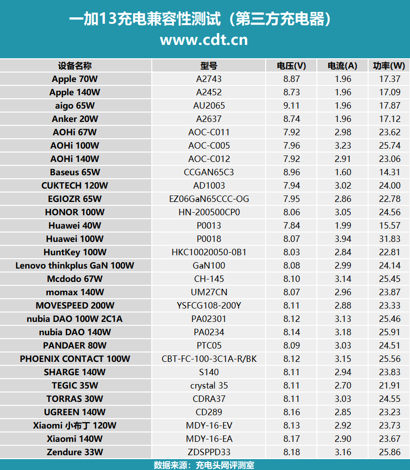

将第三方充电器搭配第三方充电线的兼容性测试数据汇总,本次测试的第三方充电头给 一加13 手机的充电大部分握手9V电压档位。
将充电功率数据绘制为柱状图,可以看到 一加13 手机的充电功率主要集中在17W、24W、25W功率档位。值得一提的是,华为100W充电器和一加13 手机同时支持UFCS协议,因此可以握手更大的电流,达到31.83W的充电功率,充电体验也更好。

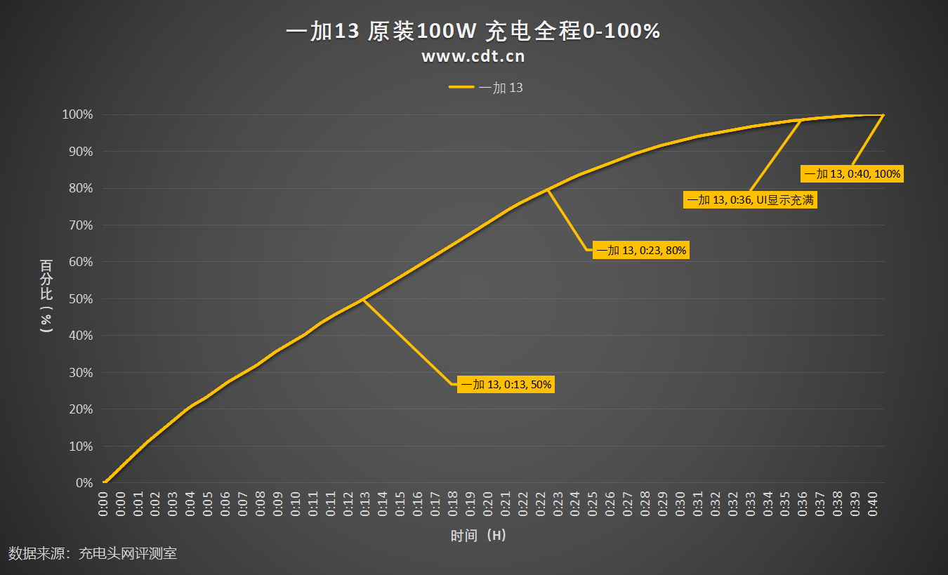

一加13拥有6000mAh冰川电池,续航十分强悍。那么这款手机大电池充电表现如何呢?接下来,就带大家来看一下这款 一加13的充电表现,手机电量消耗至0%,即自动关机,将手机与原装充电器放入25℃的恒温箱中,接通电源,并记录数据。

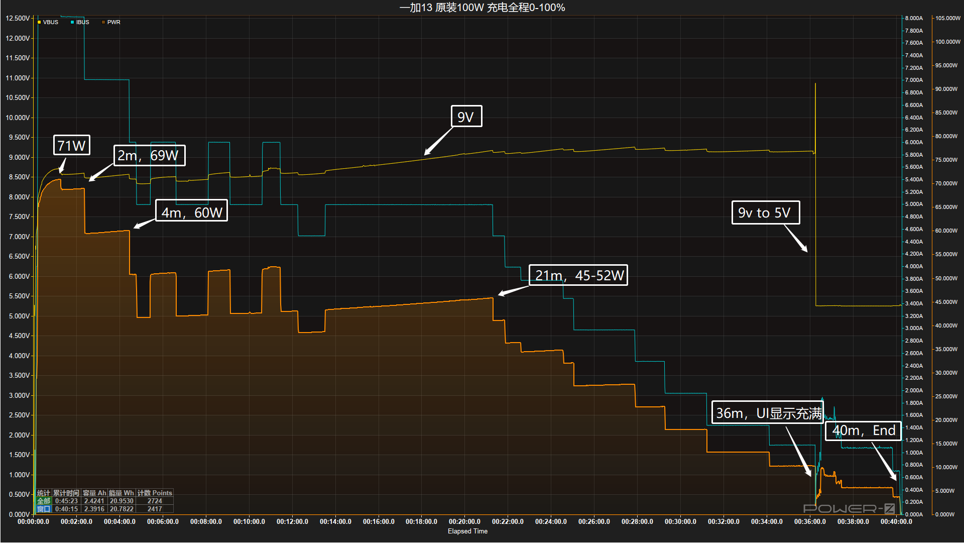

接通电源,握手9V电压,功率达到69-71W左右并维持了2分钟,随后功率下降至60W左右,并持续充电至第4分;随后功率下降至45-52W波动,并持续充电至第21分;随后功率呈阶梯式下降,并与36分钟手机UI显示充满,实际充电全程耗时约40分钟。
绘制出折线图,可以看出使用原装100W充电器为一加13充电, 13分钟充至50%,23分钟充电80%,36分钟手机UI显示充满,完全充满则需要40分钟。与官方宣传36分钟充满一致。

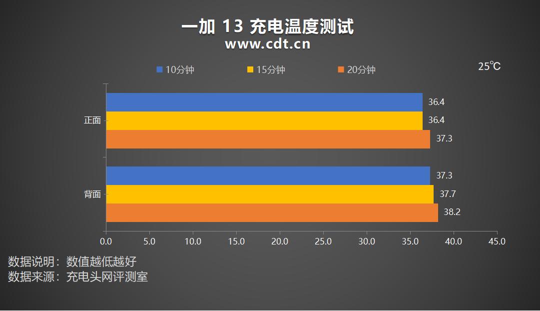

温度测试

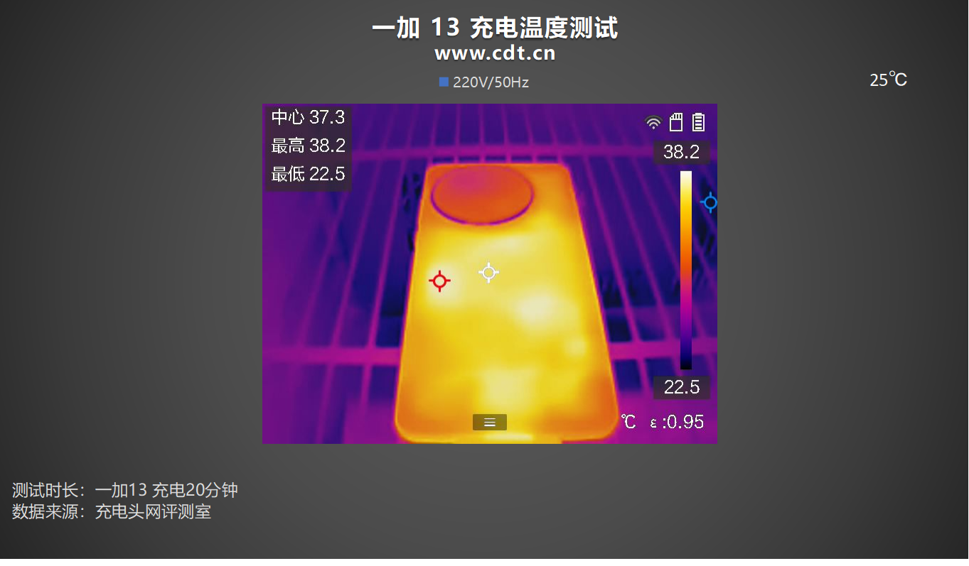

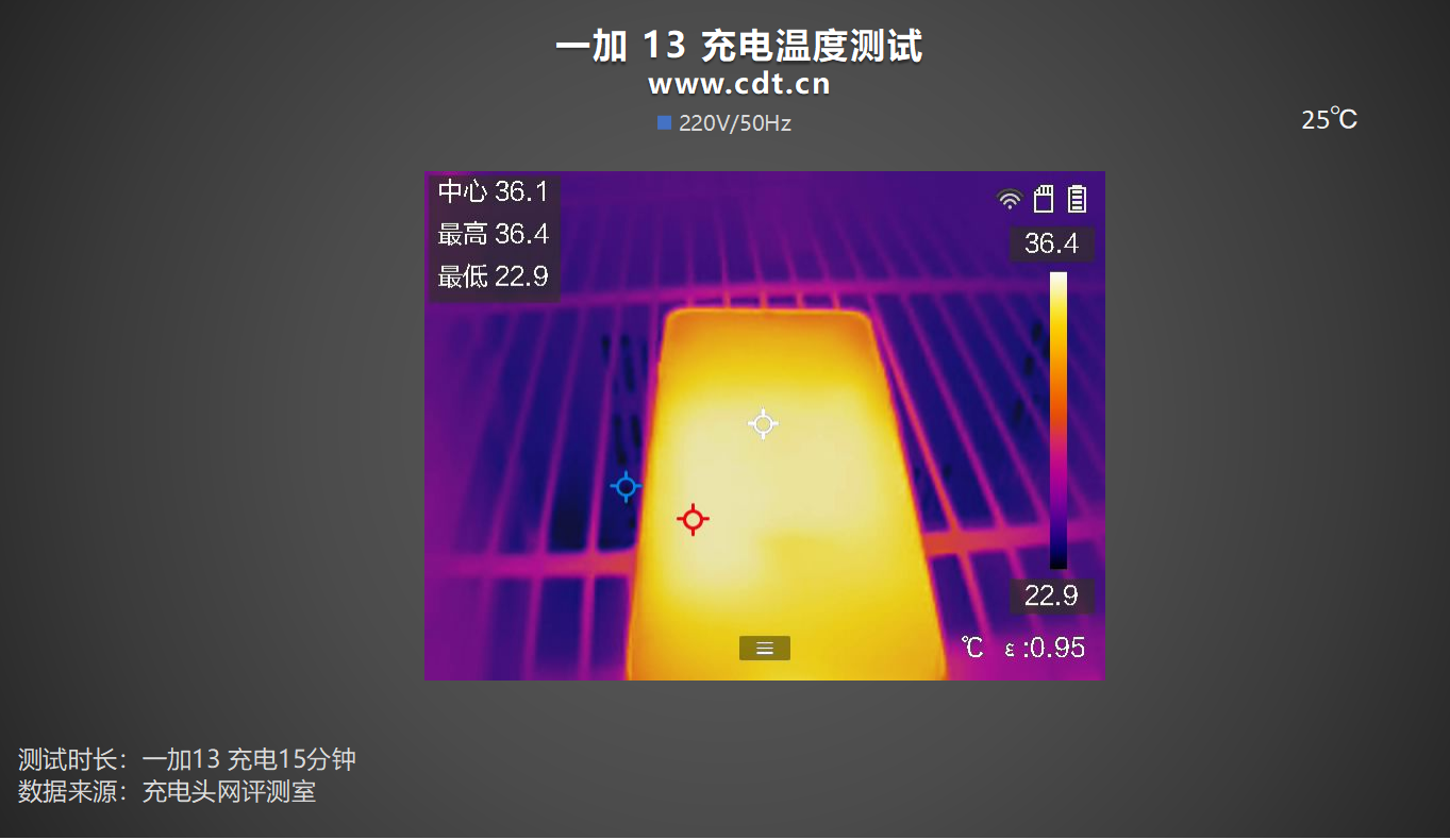

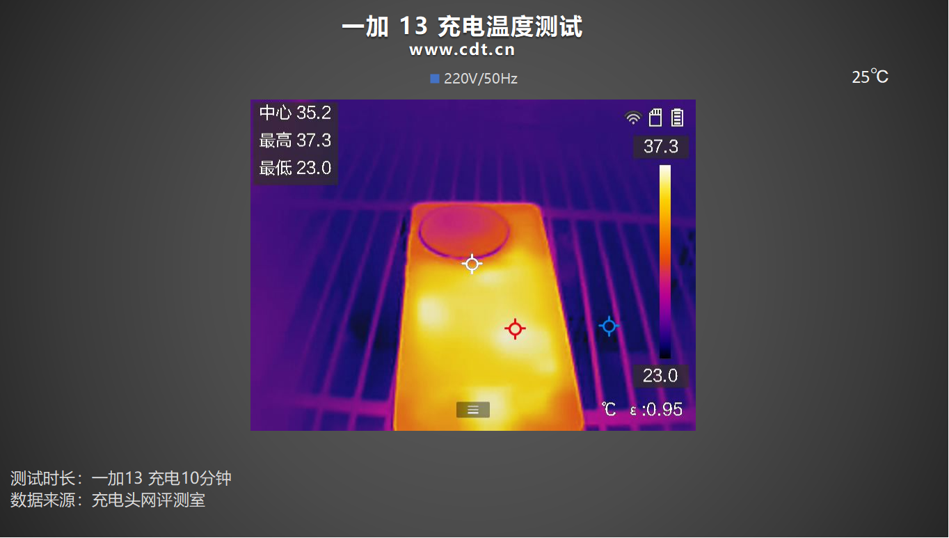

手机充电发热便是我们所需要关注的一个问题,让我们看看一加13对于充电时温度的调控如何,测试全程在25℃恒温箱中进行,温度拍摄的时间点为:充电10分钟、充电15分钟、充电20分钟。
充电10分钟
充电10分钟后,使用热成像仪拍摄手机正面 ,最高温度为36.4℃。
充电10分钟后,使用热成像仪拍摄手机背面 ,最高温度为37.3℃。
充电15分钟

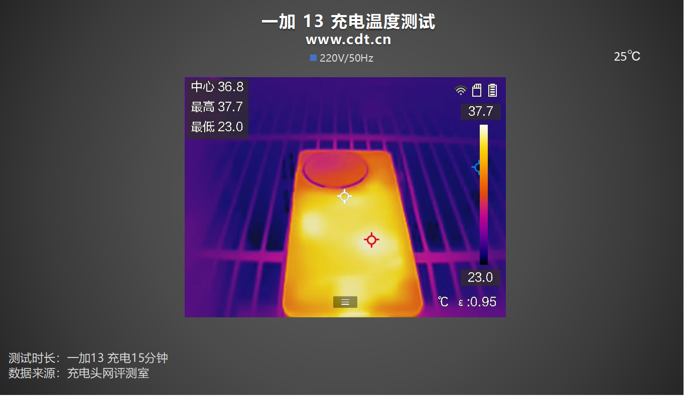

充电15分钟后,使用热成像仪拍摄手机正面 ,最高温度为36.4℃。
充电15分钟后,使用热成像仪拍摄手机背面 ,最高温度为37.7℃。

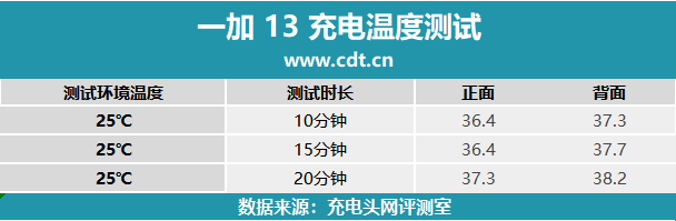

充电20分钟

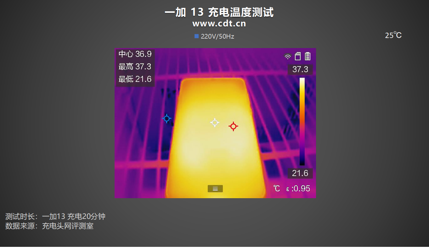

充电20分钟后,使用热成像仪拍摄手机正面 ,最高温度为37.3℃。
充电20分钟后,使用热成像仪拍摄手机背面 ,最高温度为38.2℃。
将温度数据汇总,可以看出充电过程中手机整体的温度在36.4-38.2℃之间。
绘制出柱状图可以看出,整个充电过程中温度都没有超过38.2℃,手机最高温度基本在37℃浮动,百瓦+大电池的配置对手机散热要求会更高,这次一加 13搭载的第二代天工散热系统Pro对手机充电散热效果还是很不错的。
