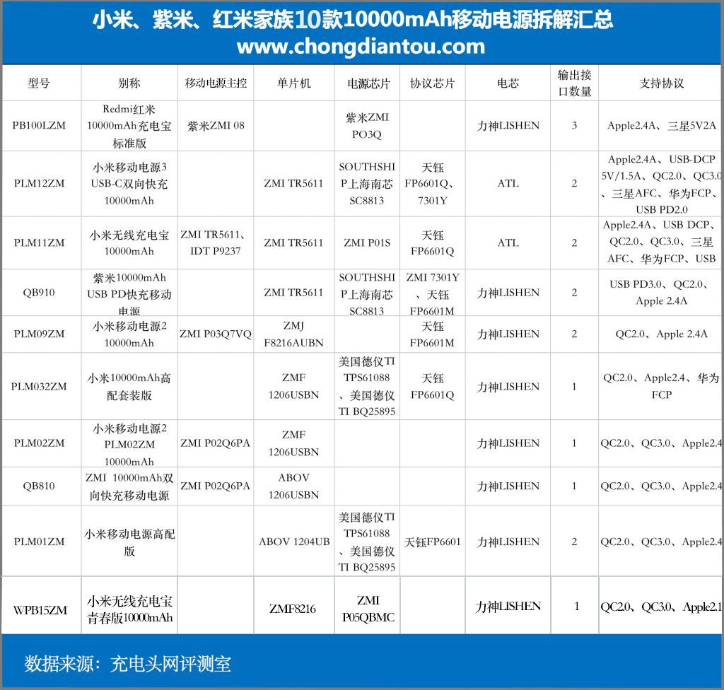

通过上面的拆解,我们为大家整理了一下表格,各移动电源的主控、协议、电芯等全都在这里。
截至目前,在小米、紫米、红米这个大家族里面,已经先后推出了10款10000mAh的容量移动电源,其中电源主控均采用定制的ZMI芯片,主要包括ZMI P02Q6PA、ZMI P03Q7VQ、ZMI TR5611、ZMI 08这四款方案,而协议芯片则均采用了天钰FP6601系列,包括天钰FP6601Q、天钰FP6601M。电芯部分主要是来自力神LISHEN,只有两款采用了ATL电芯。
