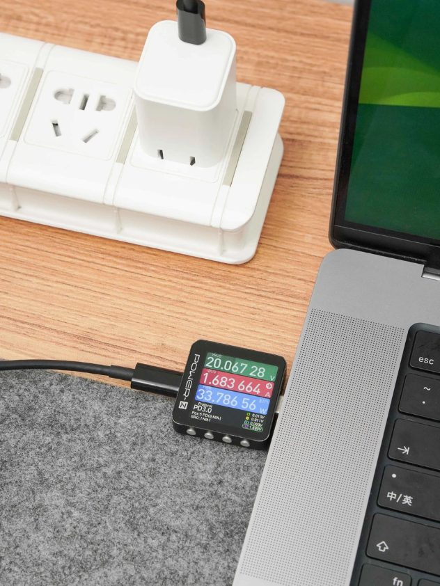

35W 1C 氮化镓充电器

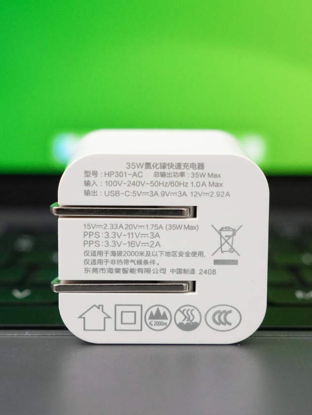

35W 1C 氮化镓充电器采用单 USB-C 口配置,接口位于前面板的边缘,舌片采用橘色母座。
充电器采用圆润边缘过渡设计,插脚为折叠插脚,支持宽幅电压输入。
型号:HP301-AC
输入:100-240V ~ 50/60Hz
输出:
USB-C:5V3A / 9V3A / 12V2.92A / 15V2.33A / 20V1.75A(35W Max)
PPS:3.3-11V3A / 3.3-16V2A

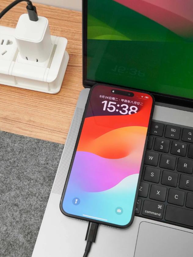

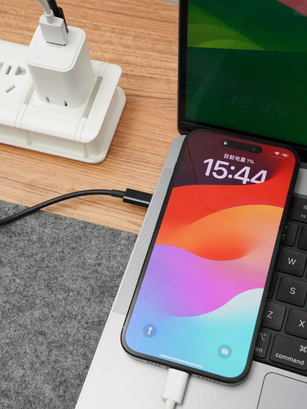

充电器对 MacBook Pro 16 充电,功率为 20.06V 1.68A 33.78W。
充电器可以满功率对 iPhone 16 充电。

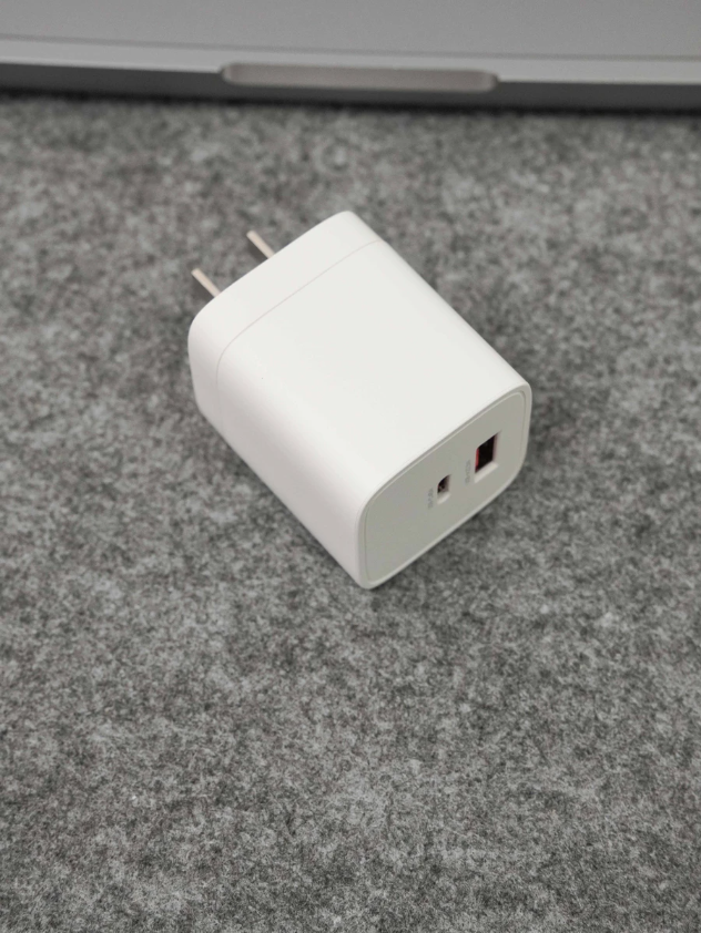

35W 1A1C 氮化镓充电器

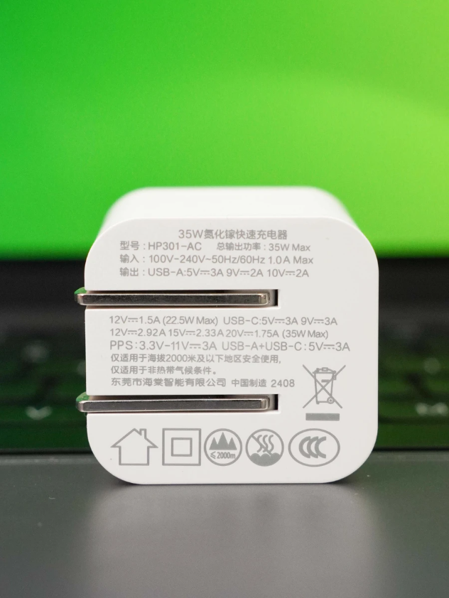

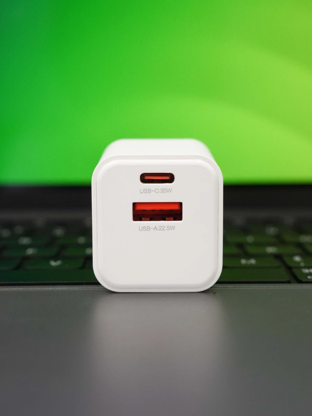

35W 1A1C 氮化镓充电器采用 USB-C + USB-A 共两个输出口配置,接口位于前面板的边缘,舌片采用橘色母座。
型号:HP301-AC
输出:
USB-A:5V3A / 9V2A / 10V2A / 12V1.5A(22.5W Max)
PPS:3.3-11V3A
双口同时输出:5V3A

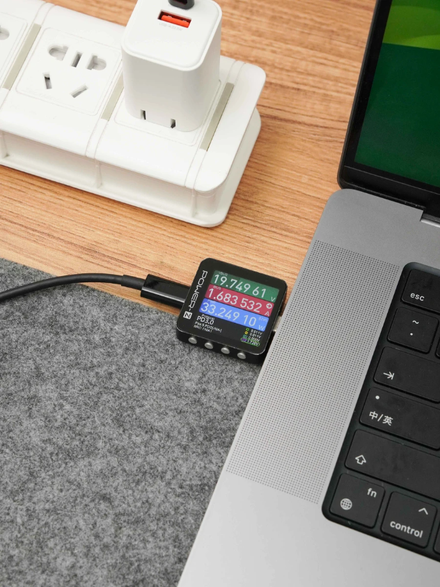

充电器对 MacBook Pro 16 充电,功率为 19.74V 1.68A 33.24W。

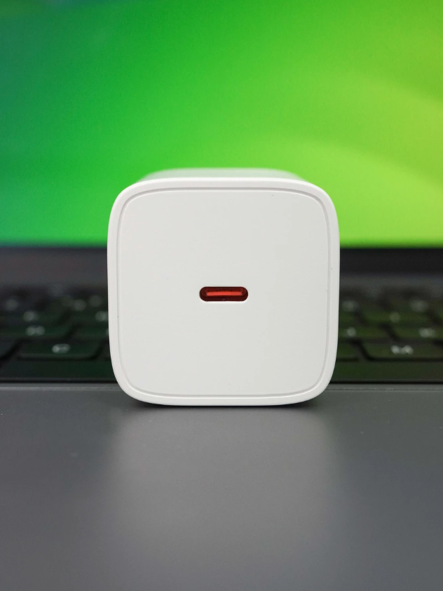

40W 1C 氮化镓充电器
40W 1C 氮化镓充电器采用单 USB-C 口配置,接口位于前面板的中心位置,舌片采用橘色母座。
型号:HP401-C
输出:
USB-C:5V3A / 9V3A / 12V3A / 15V2.67A / 20V2A(40W Max)

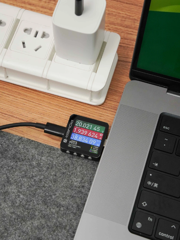

充电器对 MacBook Pro 16 充电,功率为 20.02V 1.93A 38.83W。

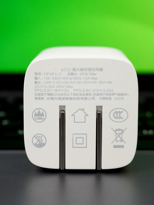

45W 1C 氮化镓充电器采用单 USB-C 口配置,接口位于前面板的中心位置,舌片采用橘色母座。
型号:HP451-C
输出:
USB-C:5V3A / 9V3A / 12V3A / 15V3A / 20V2.25A(45W Max)
PPS:3.3-16V3A / 3.3-21V2.25A
充电器对 MacBook Pro 16 充电,功率为 19.8V 2.19A 43.5W。

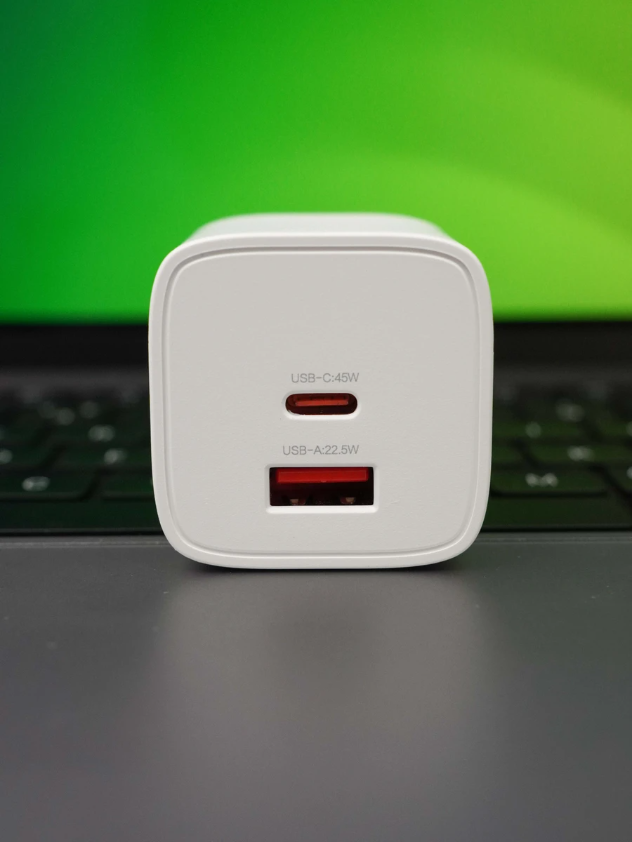

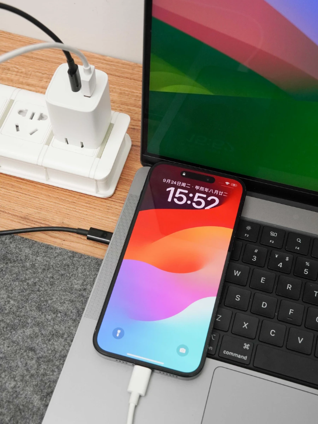

45W 1A1C 氮化镓充电器

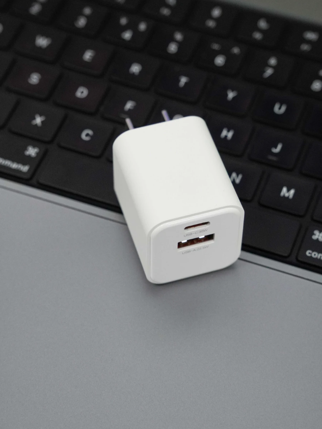

45W 1A1C 氮化镓充电器采用 USB-C + USB-A 共两个输出口配置,接口位于前面板的边缘,舌片采用橘色母座。
型号:HP451-AC
输出:
USB-A:5V3A / 9V2A / 10V2A / 12V1.5A(22.5W)
PPS:5-11V3A / 3.3-16V2A
双口同时输出:5V3A

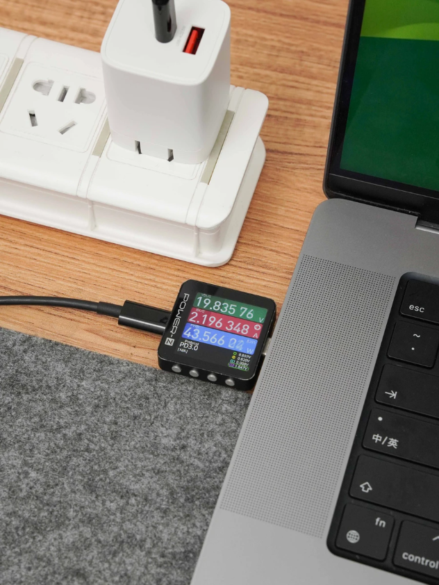

充电器对 MacBook Pro 16 充电,功率为 19.83V 2.19A 43.56W。

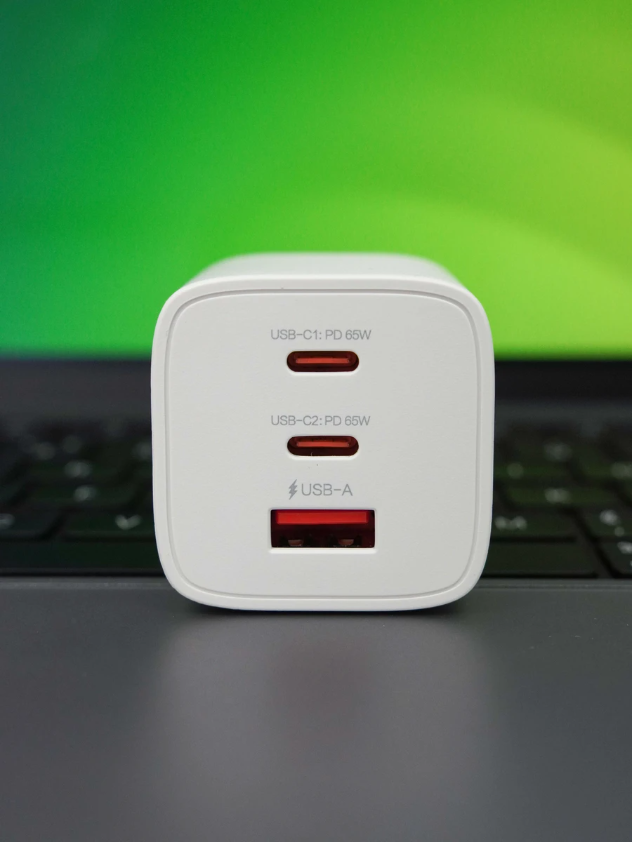

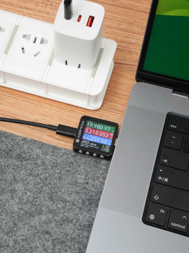

65W 2C1A 氮化镓充电器

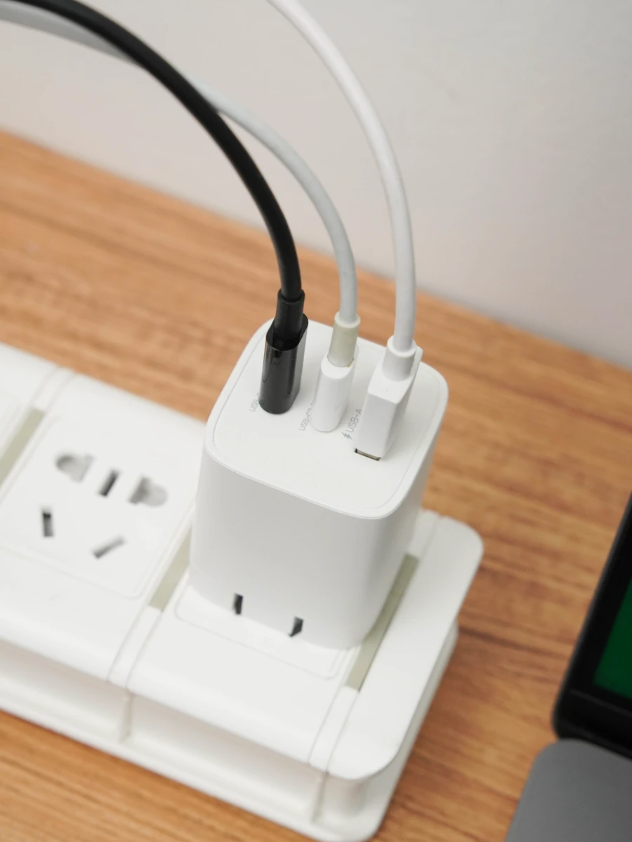

65W 2C1A 氮化镓充电器采用 USB-C + USB-C + USB-A 共三个输出口配置,接口垂直均匀排布在前面板,舌片采用橘色母座。
型号:HP651-ACC
输出:
USB-A:5V4.5A / 9V3A / 12V2.5A / 20V1.5A(30W)
USB-C1/C2:5V3A / 9V3A / 12V3A / 15V3A / 20V3.25A(65W Max)
PPS:5-11V5A
多口输出:
C1+C2+A:45W+7.5W+7.5W
C+C2:45W+20W
C1+A:45W+18W
C2+A:7.5W+7.5W
充电器对 MacBook Pro 16 充电,功率为 19.98V 3.21A 64.23W。
充电器最多支持三台设备同时充电,在插线板上空间占据少,与相邻插孔设备不打架。
