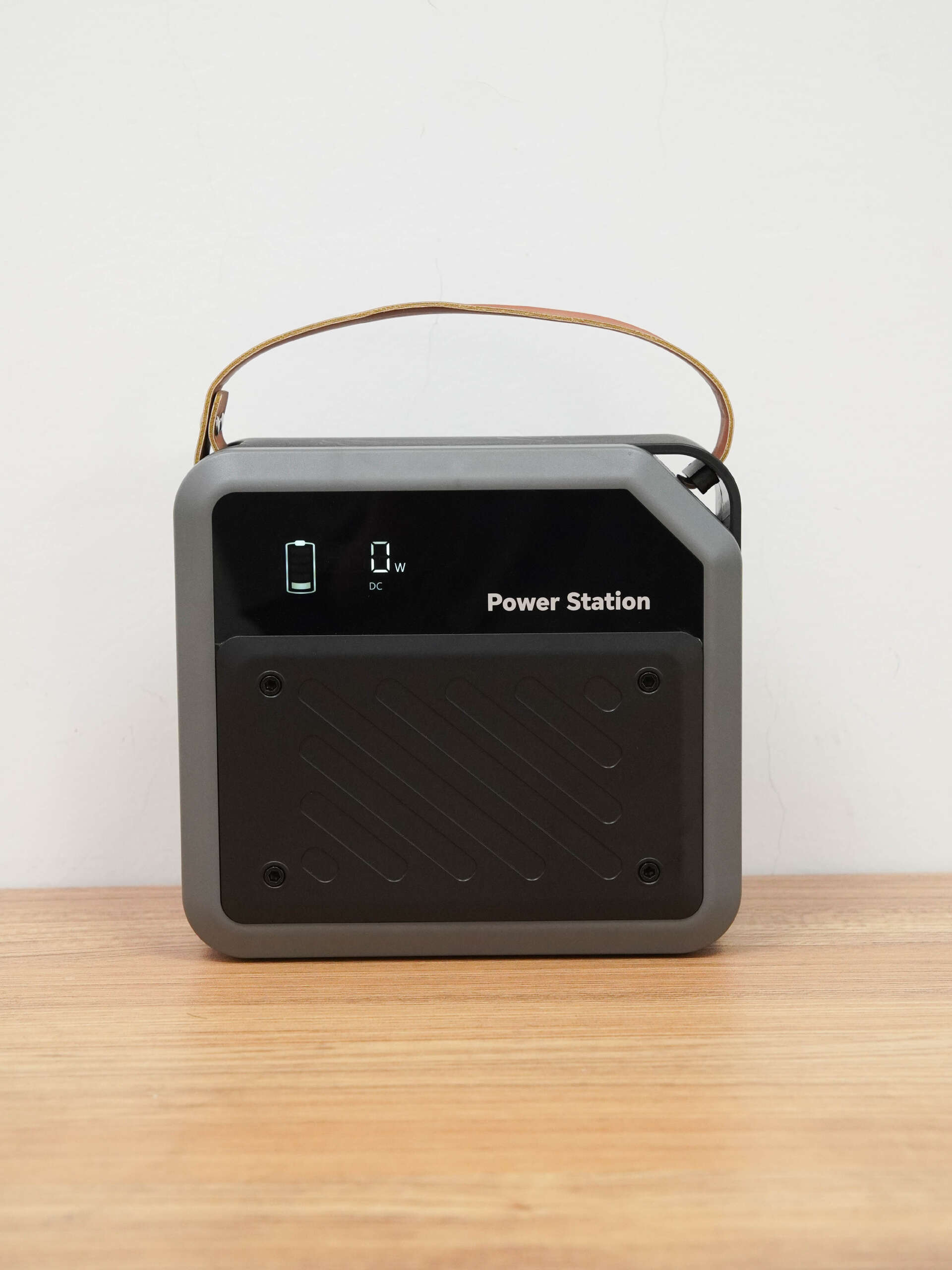

Newsmy P72便携式移动电源在各方面配置比较均衡,便携性上,自带提手,可以随行随走。它内置一块LED智能数显屏幕,用户能实时了解到电量、功率及输出参数,同时显示“IN”、“PD”、“DC”图标,分别对应充电、USB PD,DC接口情况。

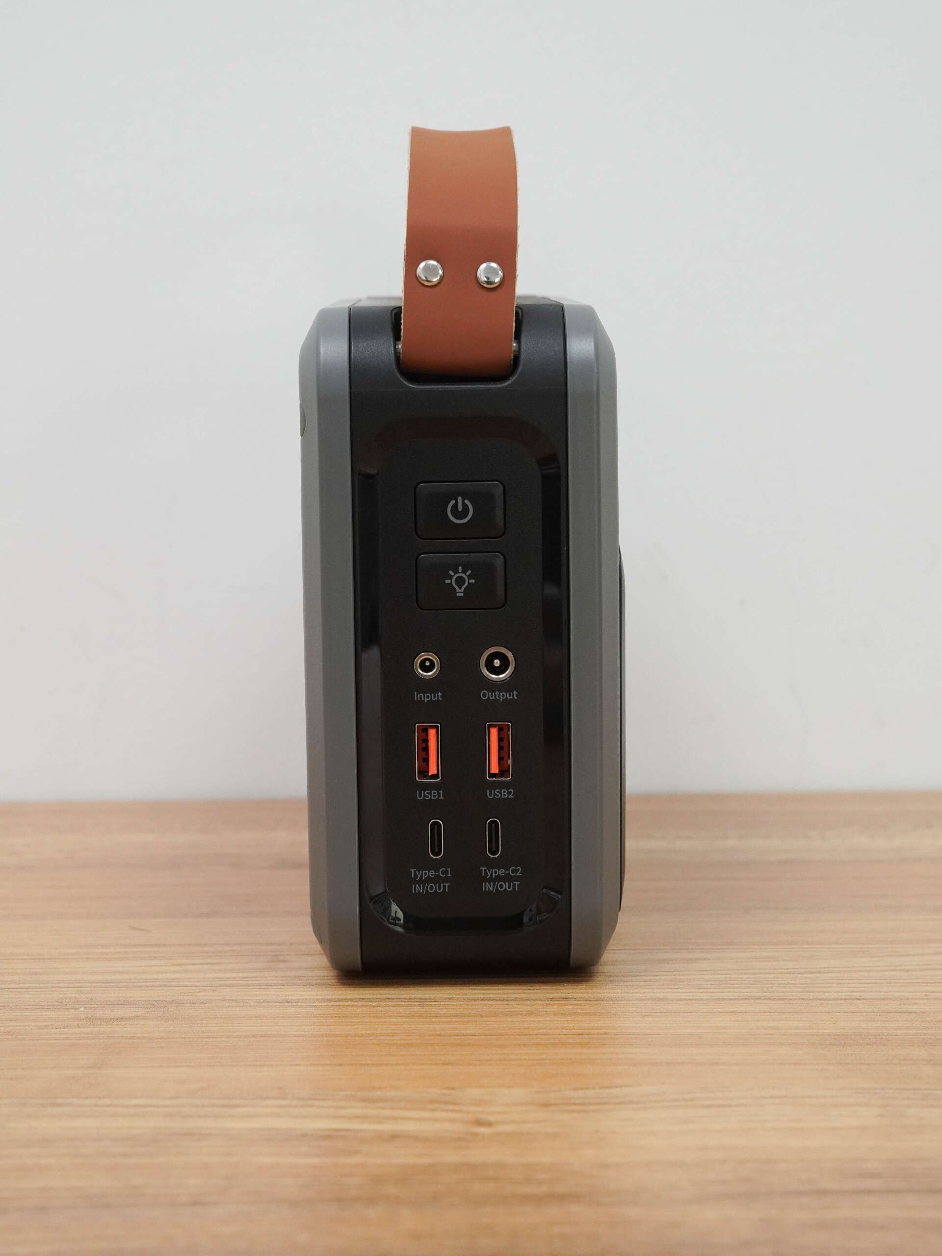

电源输出接口丰富,均分布在侧面板处,从上至下分别为电源键、照明键、输入&输出DC接口、2*USB-A接口、2*USB-C接口,方便不同智能设备连接充电,同时,可以发现它是通过USB-C接口进行充电蓄能,充电方式更简单,无需另带线材。

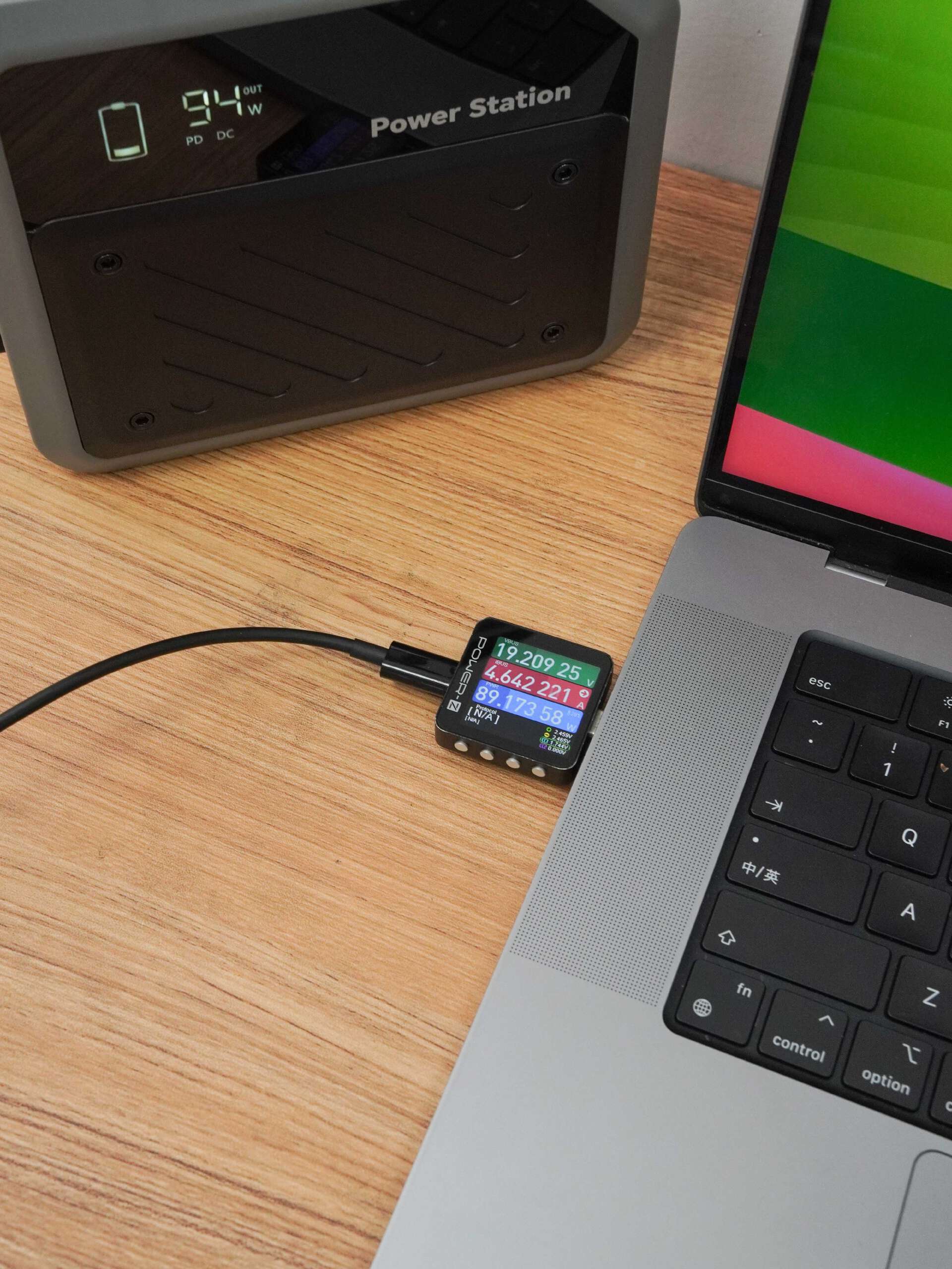

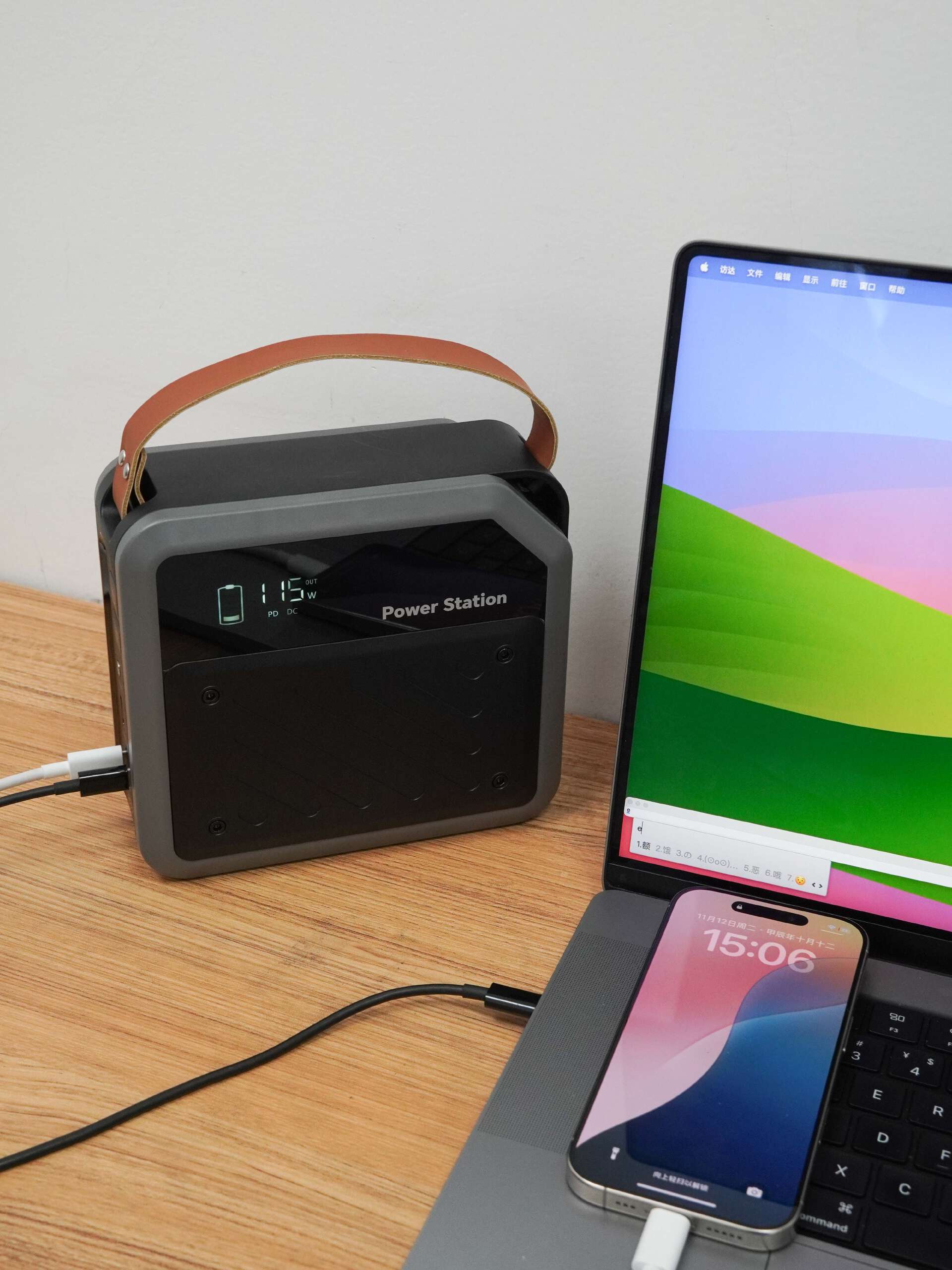

当然,移动电源最主要的还是供电性能方面,USB口在单口/双口输出方面,同类型接口输出能力互不干扰,即达到18W、100W功率负载,兼容PD、QC、PPS、SCP等主流快充协议;但总输出功率大于268W时将会限制USB接口输出功率,用户使用时极少会出现这类负载情况。
在日常对智能设备充电时,可直观看到移动电源上显示的输出功率,与家庭内充电器充电表现相差不大,Newsmy P72便携式移动电源拥有低电流保护、电池保护、过放保护、过压保护、短路保护、温度保护、欠压保护等多种保护措施,一切只为用电更安全,无需担心会对设备产品损害。

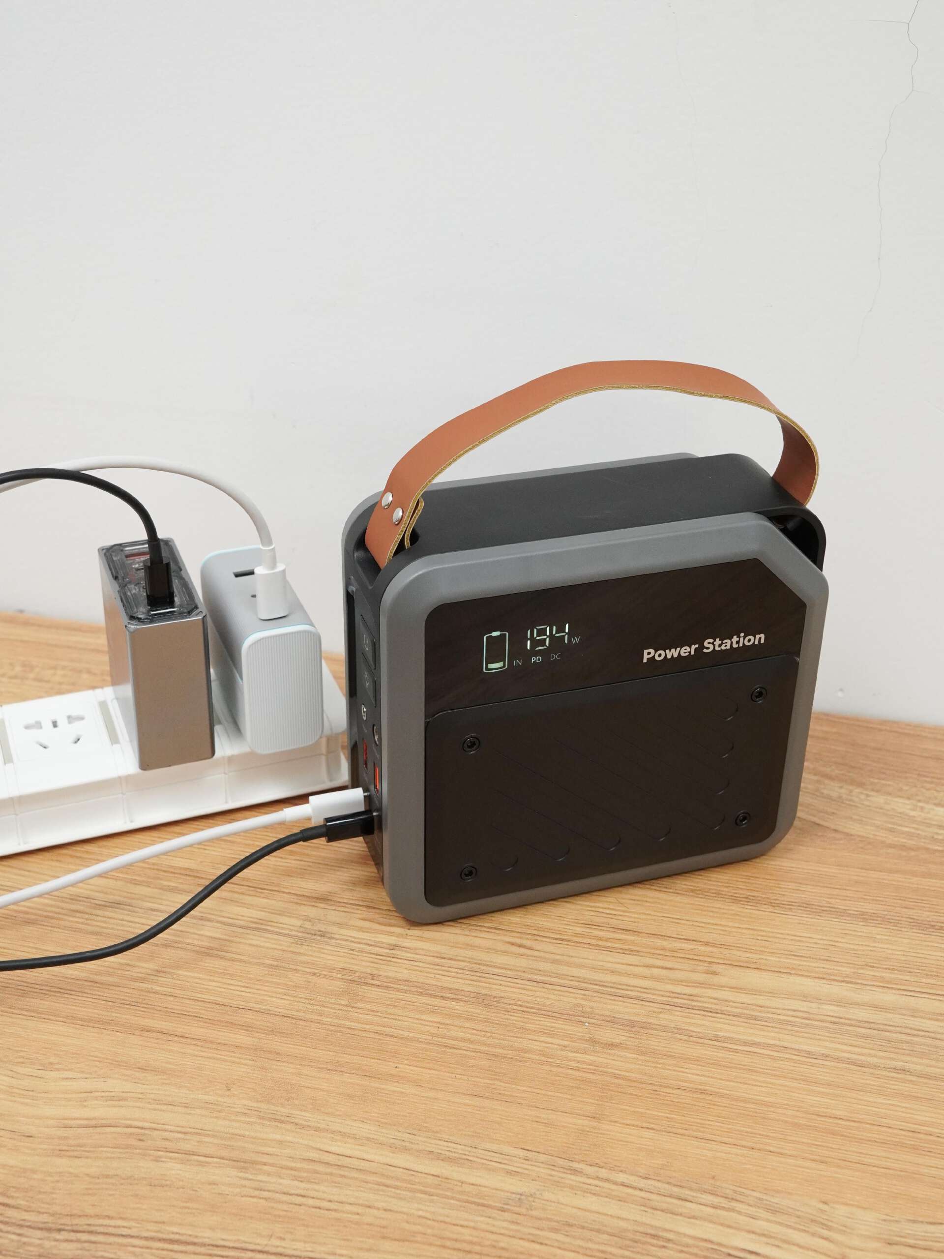

关于Newsmy P72便携式移动电源自充电方面,它支持USB-C单路/双路快充、MPPT/DC充电、MPPT/DC+USB-C2充电、12V/24V车充等多种方式,官称最快约1.5小时充满。
